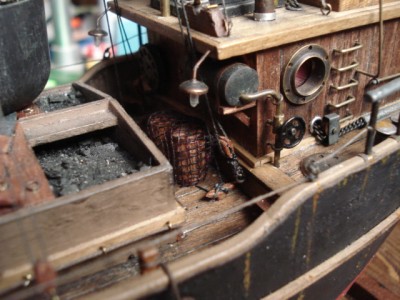

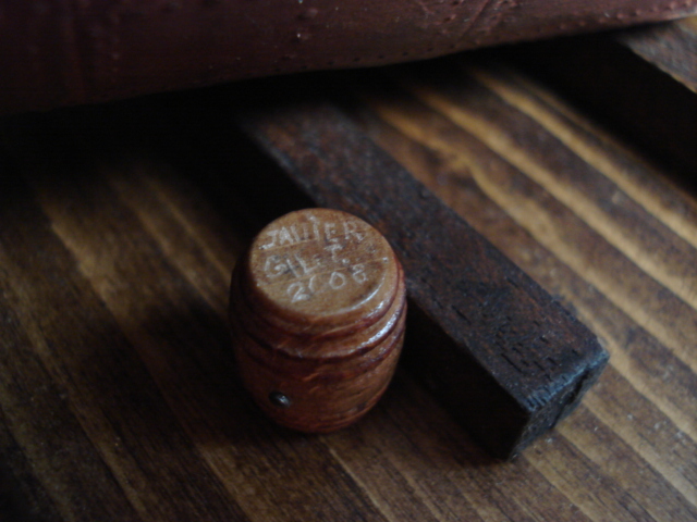

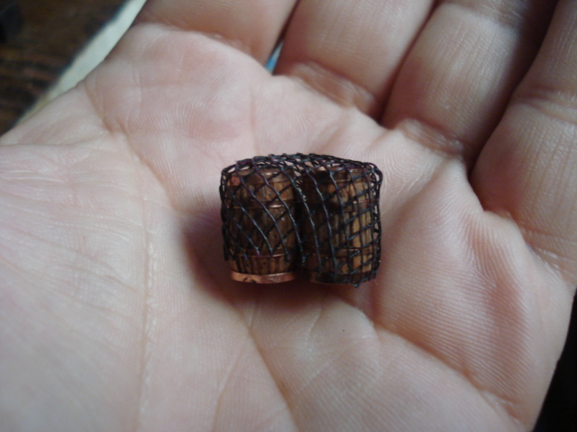

Amigos: Pakkus, Conn, Gamabel, Carlos Mariano : yo encantado de que os haya gustado y espero que os siga gustando en vivo y en directo, me falta todavia la urna y estoy a la espera de que me la den, finalmente no voy a poner moldura porque se"come " a lo que es el barco y la base, luego. se quedará solo con esta, le he añadido algo que no estaba complemplado en principio: unos barriles de Whisky , la idea la he cogido de uno de los episodios en color de la serie de la BBC The Vital Spark, colgados en Youtube en el cual los tripulantes del barco intentan hacerse con unos barriles de whisky confiscados, autentico humor ingles, van a ir puestos en la cubierta del contenedor pegados a la cabina, tambien he aprovechado para firmar el barco. Abrazos a todos. Javier

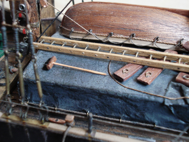

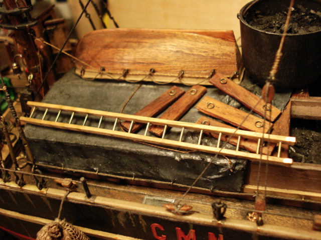

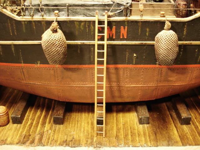

Al ser un barco de fondo casi plano y beneficiarse por ello de las varadas aprovechando las mareas, le he añadido unas escaleras,normalmente van puestas a un lado o sobre el contenedor de carbón.

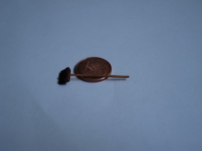

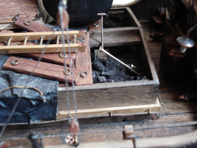

Hoy 2 de Noviembre, si que puedo decir que está completamente terminado el Clide Puffer, ya estan añadidos y en su sitio definitivo algunos elementos que faltaban y he ido completando, aparte de las escaleras dentro del listado general que hice al principio del proyecto estaban unos complementos simples pero que en un barco de estas caracteristicas debian de estar alli, estos son: por un lado unas palas para ayuda en la descarga del carbon, estan hechas de laton degradado y los mangos de manzonia y por otro lado los cepillos: estan hechas las cabezas con sapelli y los mangos uno de manzonia y otro (que fué el primero) de un palillo tintado con anilina, las cerdas en los dos casos salieron de un cepillo de dientes (nuevo :D ) pegados a la cabeza en grupos con ciano y teñidos con Betún de Judea y hasta aqui es lo de ha dado de si el Puffer.
Cepillo
Cepillo
Cepillo
Cepillo
Cepillo nº 1
Cepillo nº 1
Palas
Palas

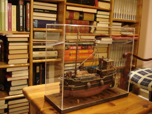

Hoy por fin hace un par de horas y casi en el limite de tiempo me la han entregado, al ser completamente de metacrilato apenas se pierde visión del barco por ningún lado, inconvenientes el propio material que es muy sensible a los productos de limpieza, me han asegurado que no amarilleará con el tiempo, he buscado un sitio luminoso y aqui esta la fotofinish del Clyde Puffer.
