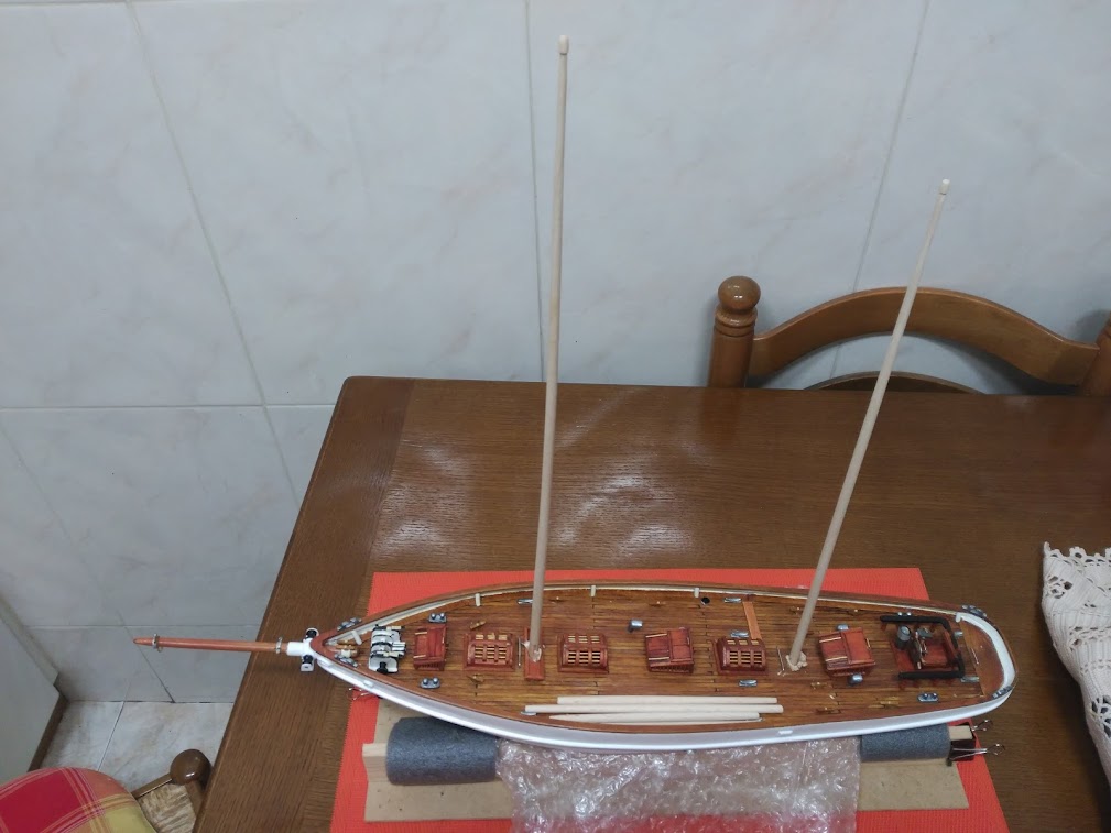

Llegó la hora de los motones, cuadernales, cornamusas etc. Las cornamusas de metal son compradas, pero las de maderas están hechas a mano lo mismo que los manguerotes de ventilación etc.

Ha llegado la hora de los mástiles y la Jarcia, no ha sido fácil, ya que en los planos que me facilitaron no aparece bien definida, por lo que he tenido que recurrir a las fotografías de internet y a la inestimable ayuda de Mikel, el cual me ha corregido alguna cosa.
