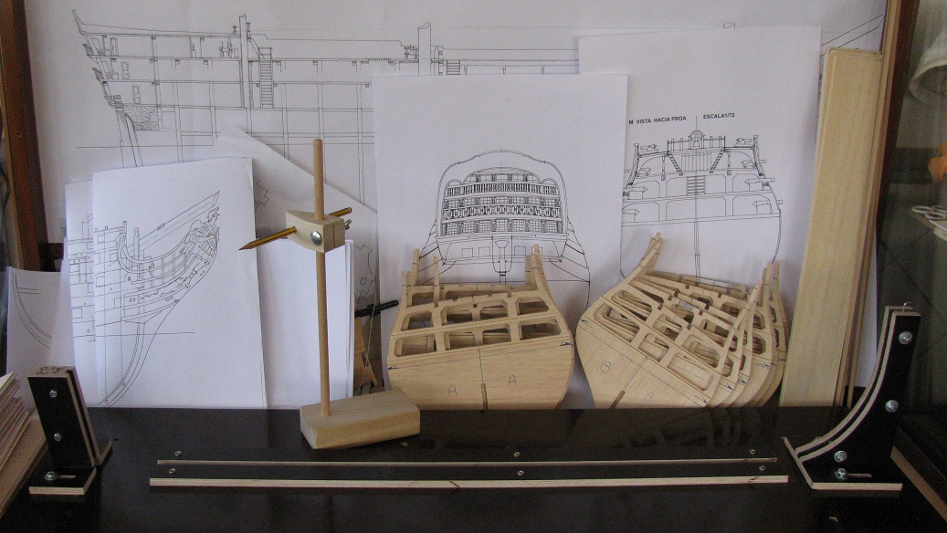

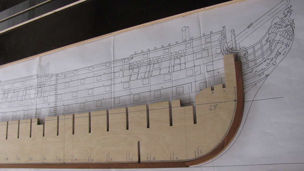

Hola compañeros, aquí estoy de nuevo para iniciar una nueva andadura, y esta vez con un navío que todos conocéis el Santísima Trinidad. Si tengo que deciros que toda la información, planos, dibujos , croquis... que he recibido para la puesta en marcha de este paso a paso, ha sido realizada y facilitada por nuestro estimado amigo Leopoldo Garcia Echeveste (Leopoldofran).Como podéis imaginar este proyecto es el resultado de varios meses de arduo trabajo de investigación, los planos han sido revisados, corregidos, y dibujados, tratando en todo momento de aproximarse al máximo a la imagen que pudo ofrecer este emblemático navío en el periodo de tiempo comprendido entre la ultima reforma a la que fue sometido el la Carraca 1797 y su triste final en la Batalla de Trafalgar 1805.

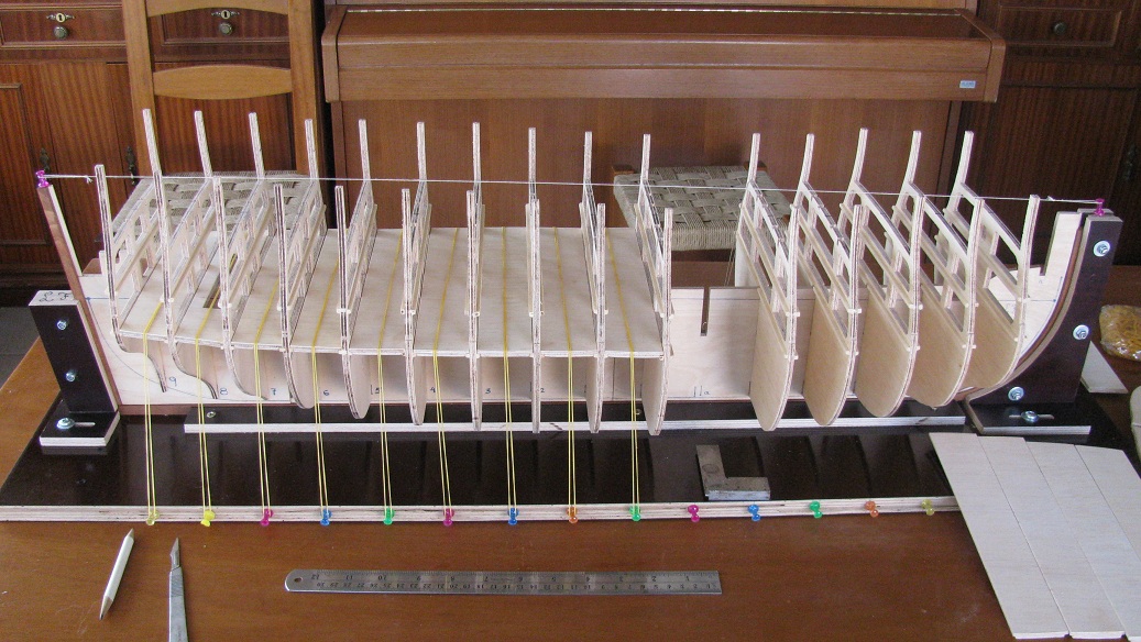

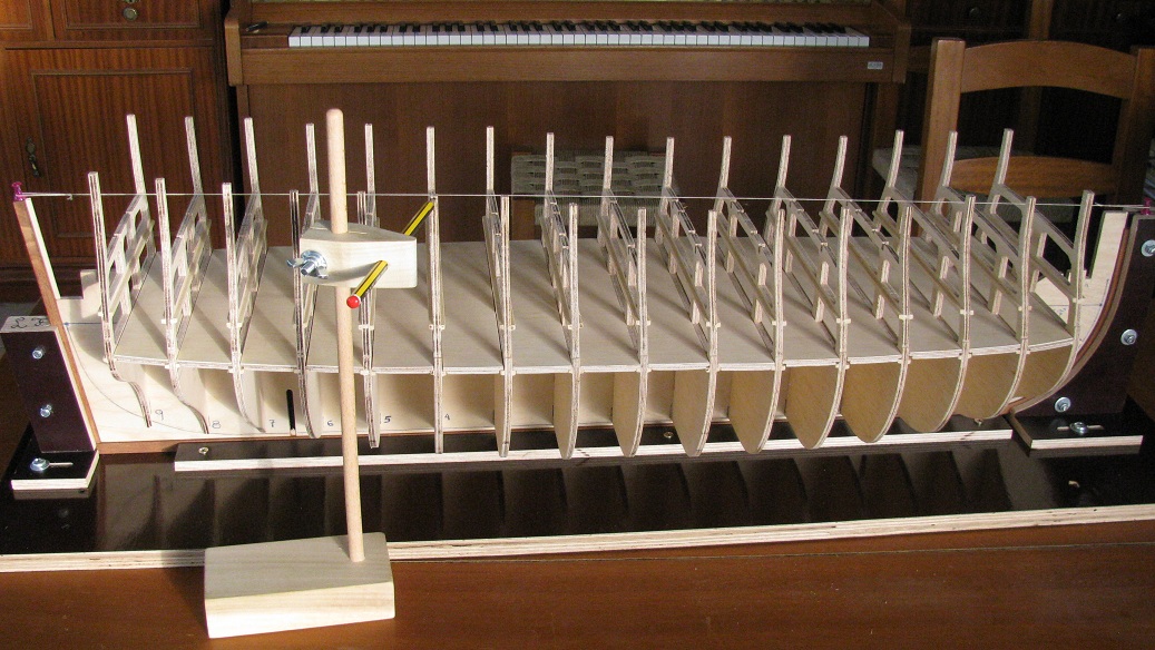

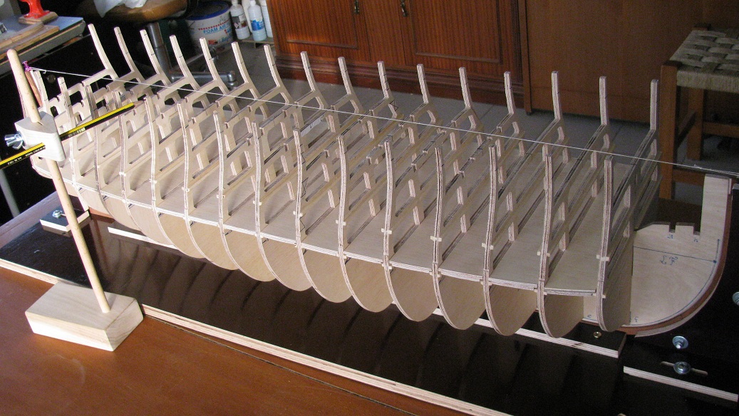

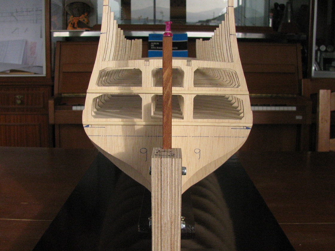

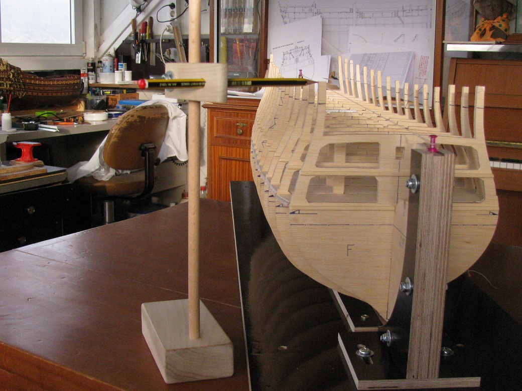

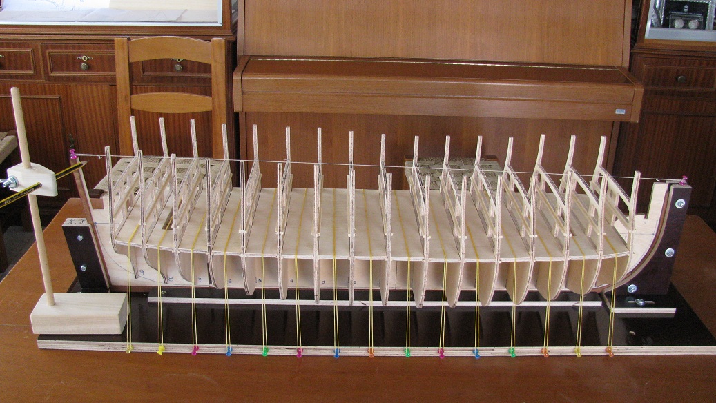

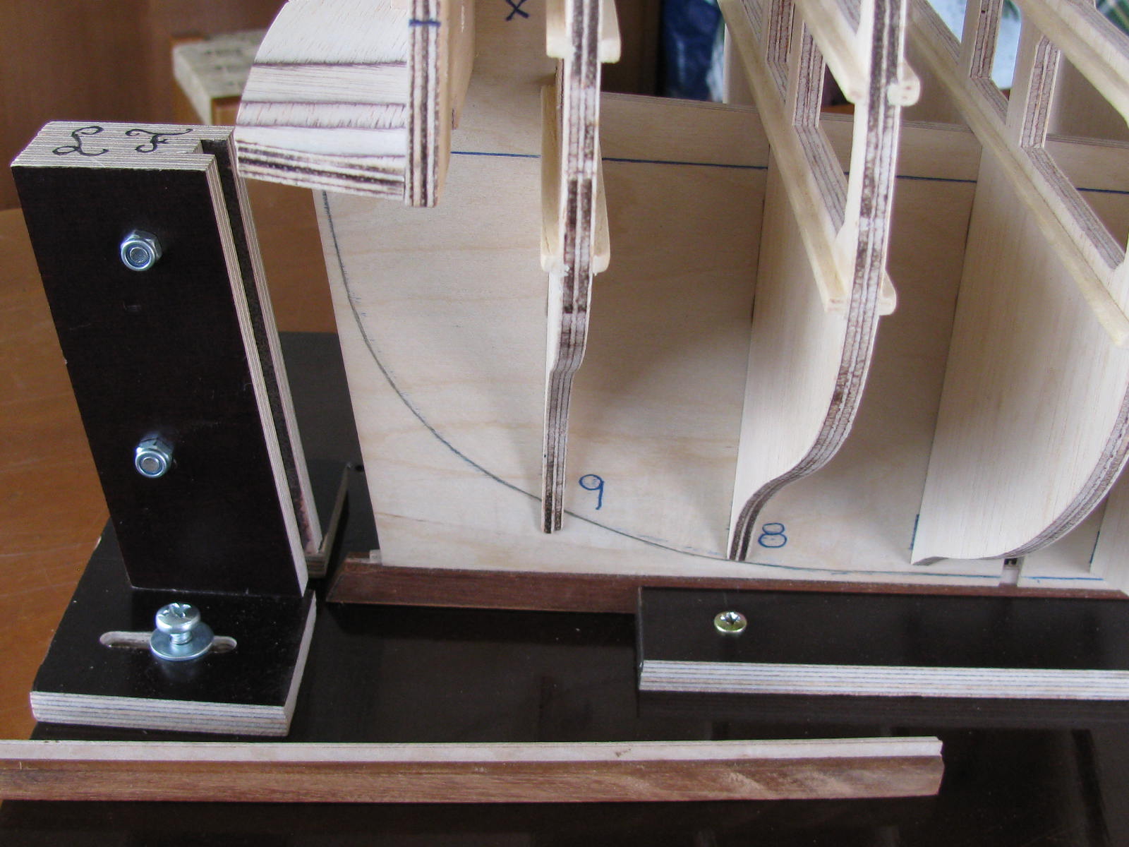

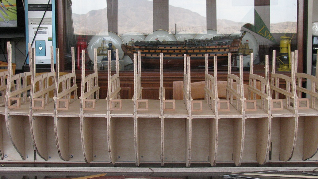

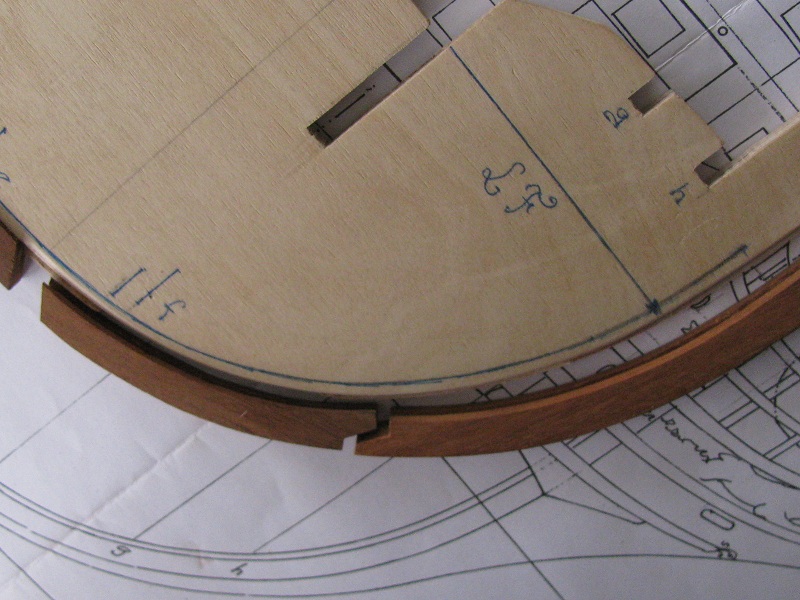

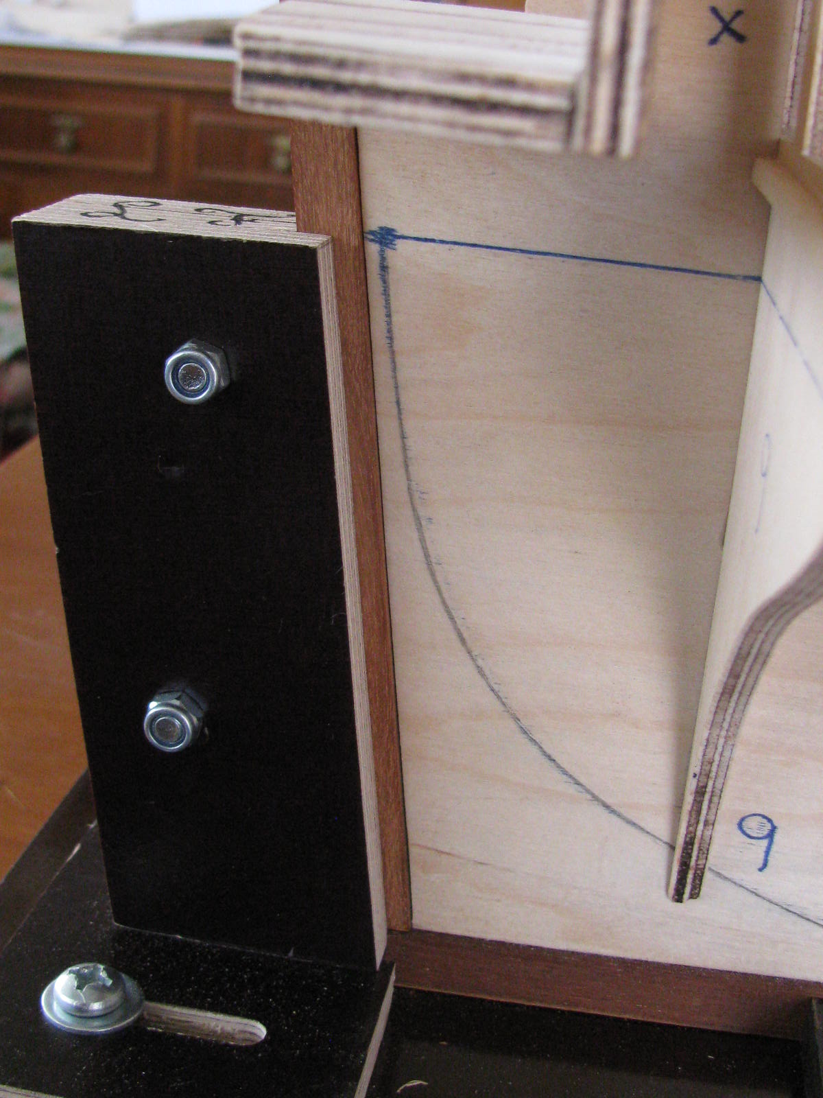

Bueno ya estamos en marcha, como veréis estoy empleando el sistema mas normalizado para la construcción de este navío.La falsa quilla es de tablero de aviación de 5 m/m, las cuadernas y los refuerzos entre cuadernas formando la 1º cubierta tablero de 5 m/m de 5 laminas, la quilla,codaste y tajamar, son de caoba cubana. Os paso unas imágenes con todos estos elementos alineados y pegados

Hola compañeros, Javier, AldoRamos , Miguel Ángel, Juan Velasco, y todos los que ya vais pasando por este nuevo hilo. Tratare de hacer las cosas lo mejor posible para que todos disfrutemos haciendo,viendo y compartiendo este paso a paso que acabo de iniciar.
Juan Velasco, efectivamente la escala es a 1 / 72 y todos los planos han sido dibujados por Leopoldo, también acompañan innumerables dibujos y croquis, los mismos que iré presentando durante el proceso de construcción.

Animo Liberto, tiene muy buena pinta lo que se ve. Una pregunta, ¿por que las cuadernas tienen tantos orificios? es que vas a dejar vistas varias cubiertas? otra pregunta, ¿Cómo podria conseguir los planos que dispones?

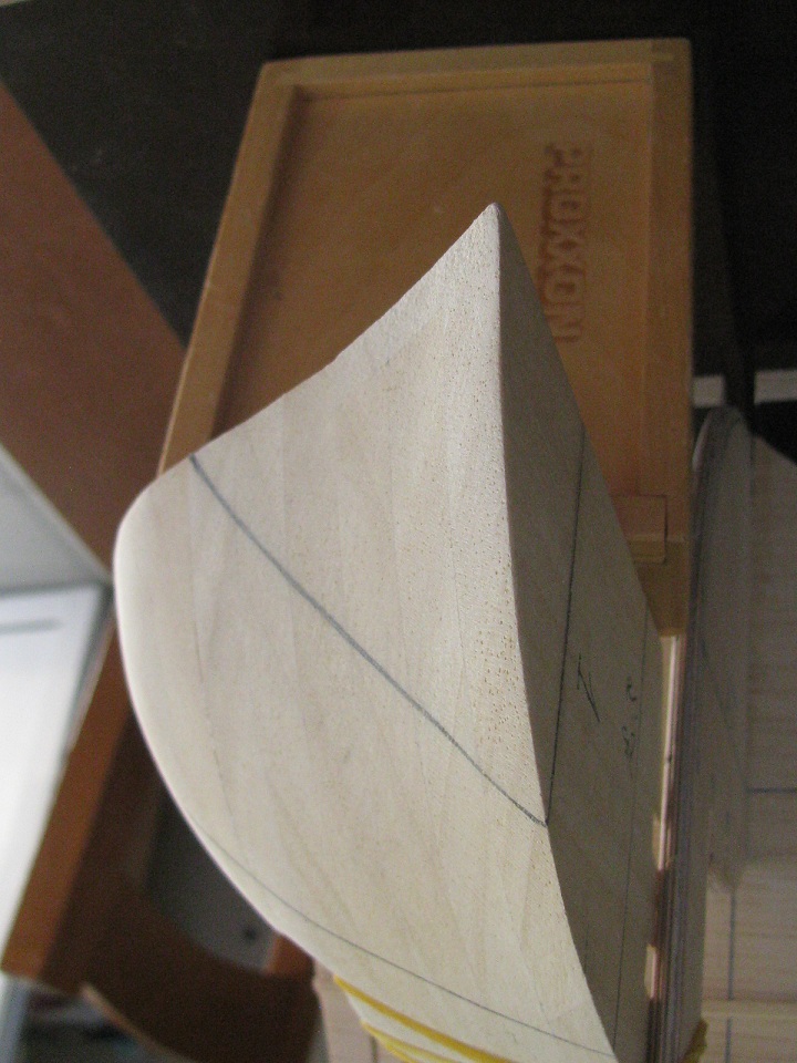

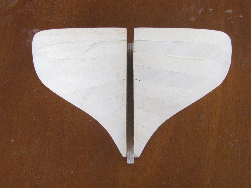

Carlos sobre los comentarios que haces, de porque están tan perforadas las cuadernas, es un detalle del dibujante, y no esta previsto dejar ninguna zona abierta para poder ver el interior… de momento, también veo que Leopoldo te da contestación sobre la posibilidad de hacerte con copia de los planos, estoy seguro que en su momento no habrá ningún problema, pero hay que dar tiempo a nuestro amigo.
Buby, no frenes… pisa a fondo que no hay satisfacción mayor que ver cumplido un sueño.
Manuel, Luís, Leopoldo y todos los que estáis pasando por este recién iniciado paso a paso, compañeros es una gran alegría estar de nuevo en contacto con todos vosotros.

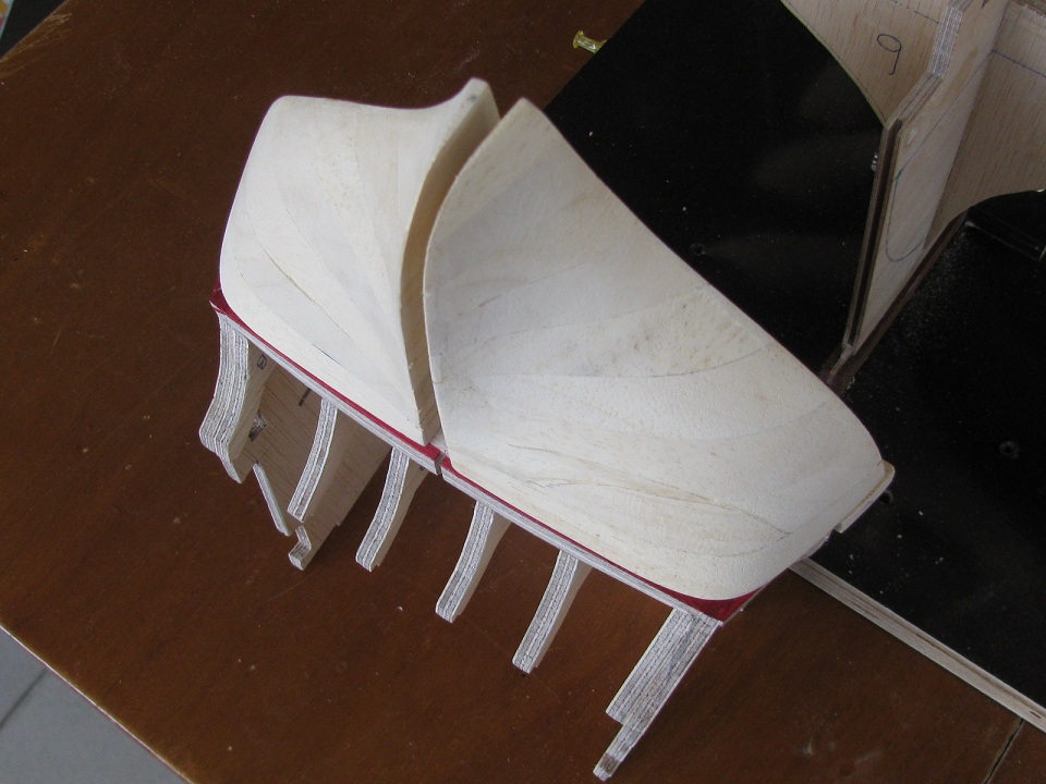

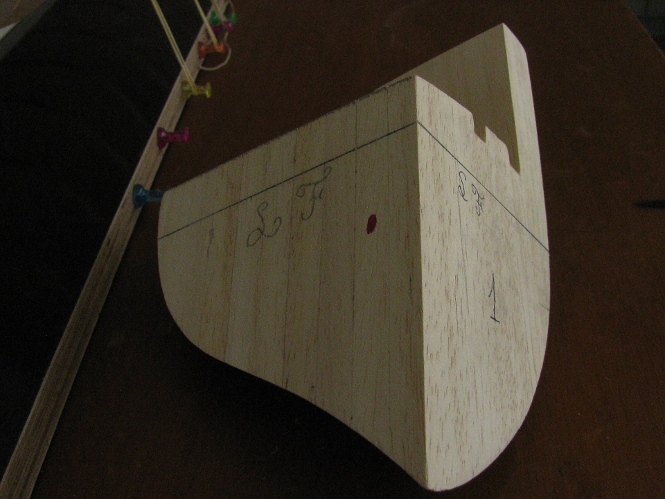

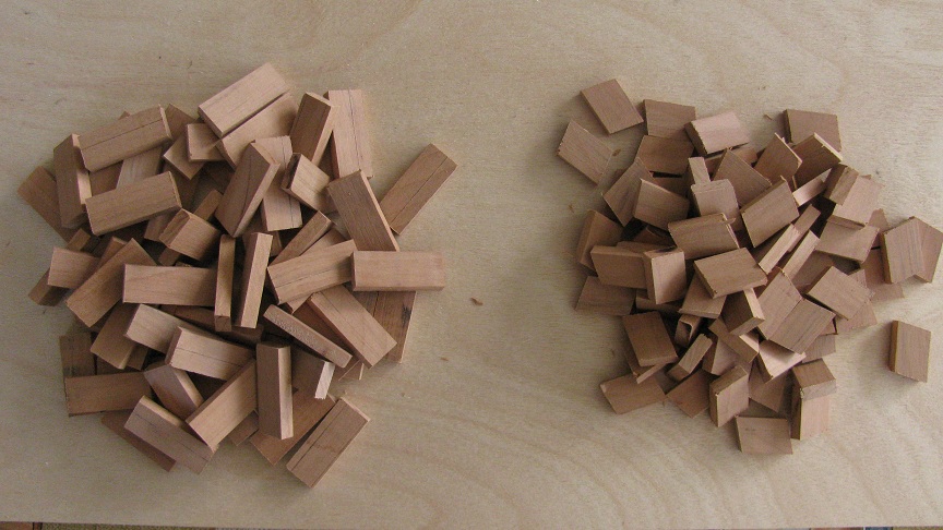

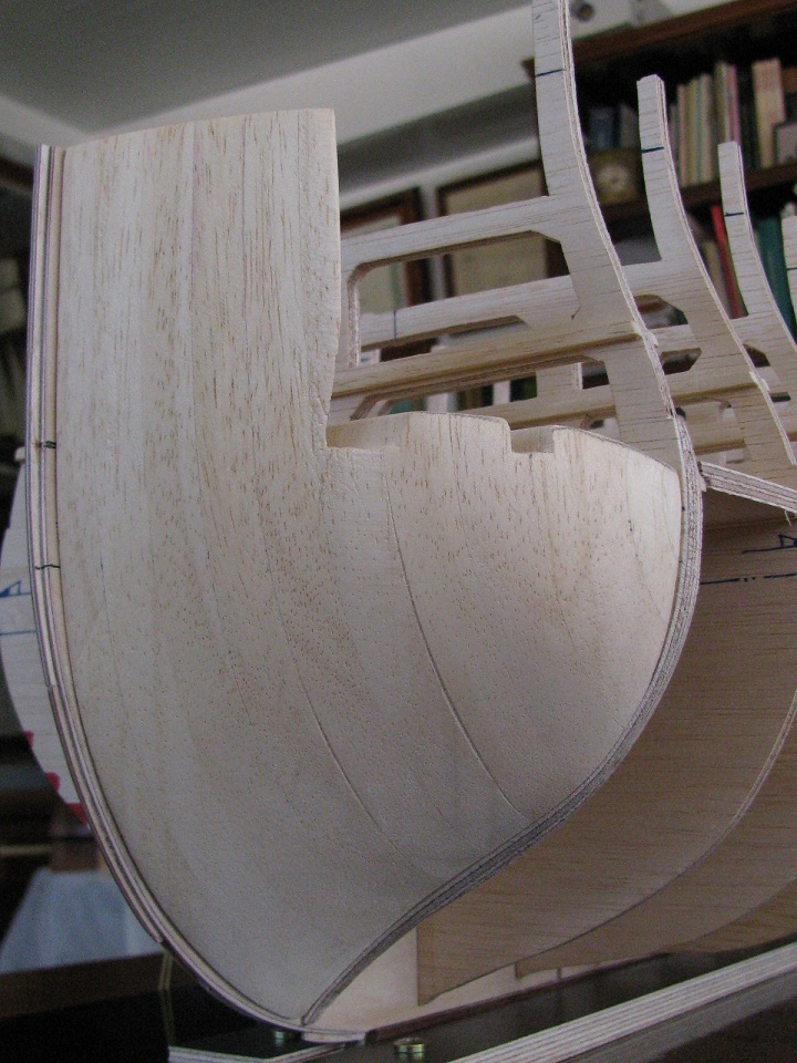

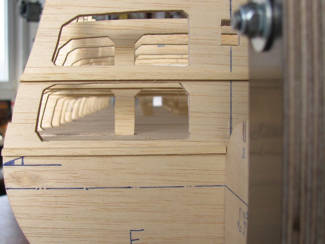

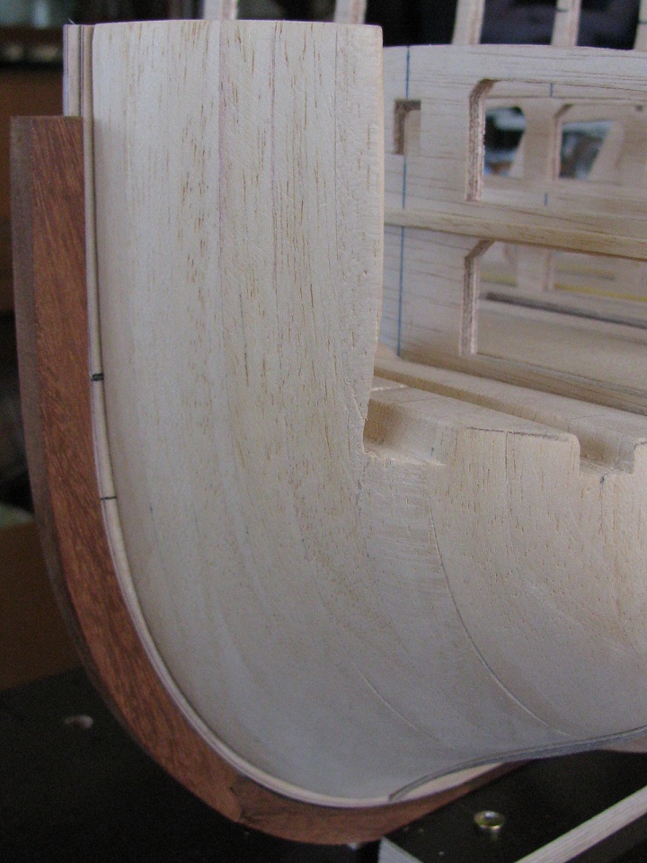

Os paso los pocos adelantos que he podido hacer… ya estamos de nuevo en el astillero después de unos días de descanso, haber si cunde un poco mas.
En las imágenes veréis los rellenos de proa y popa y también el inicio de la colocación de los batiportes.
Ya seguiremos un abrazo Liberto

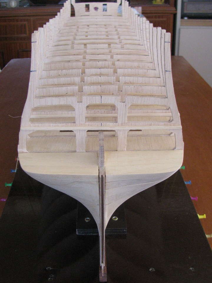

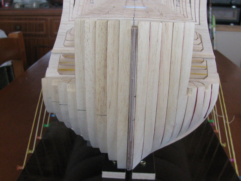

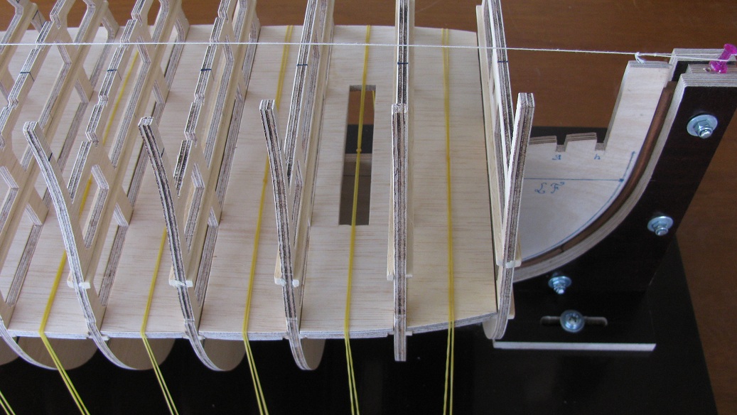

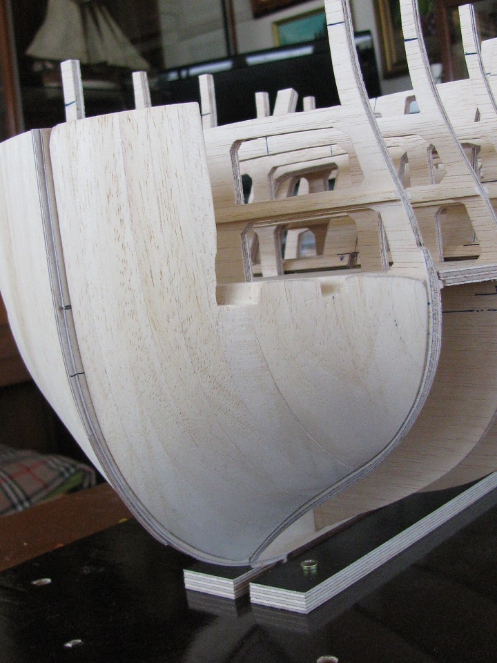

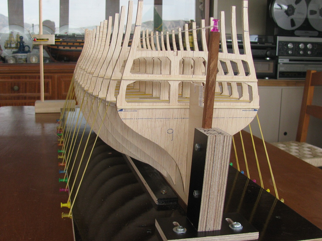

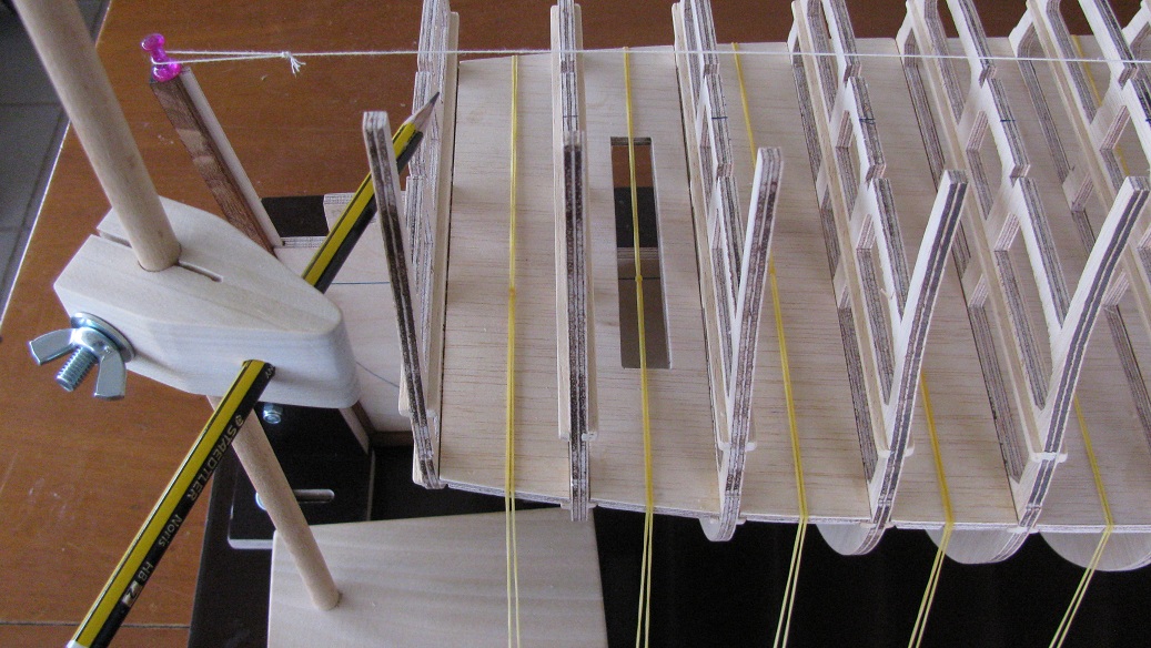

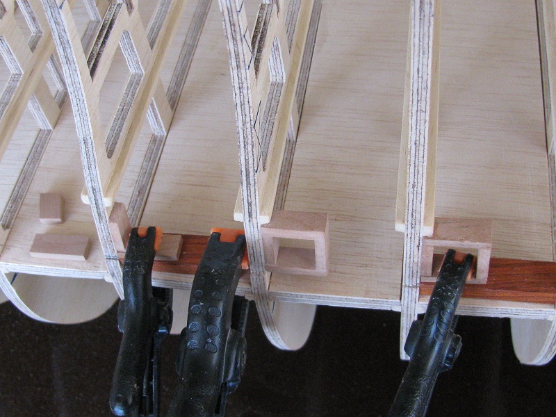

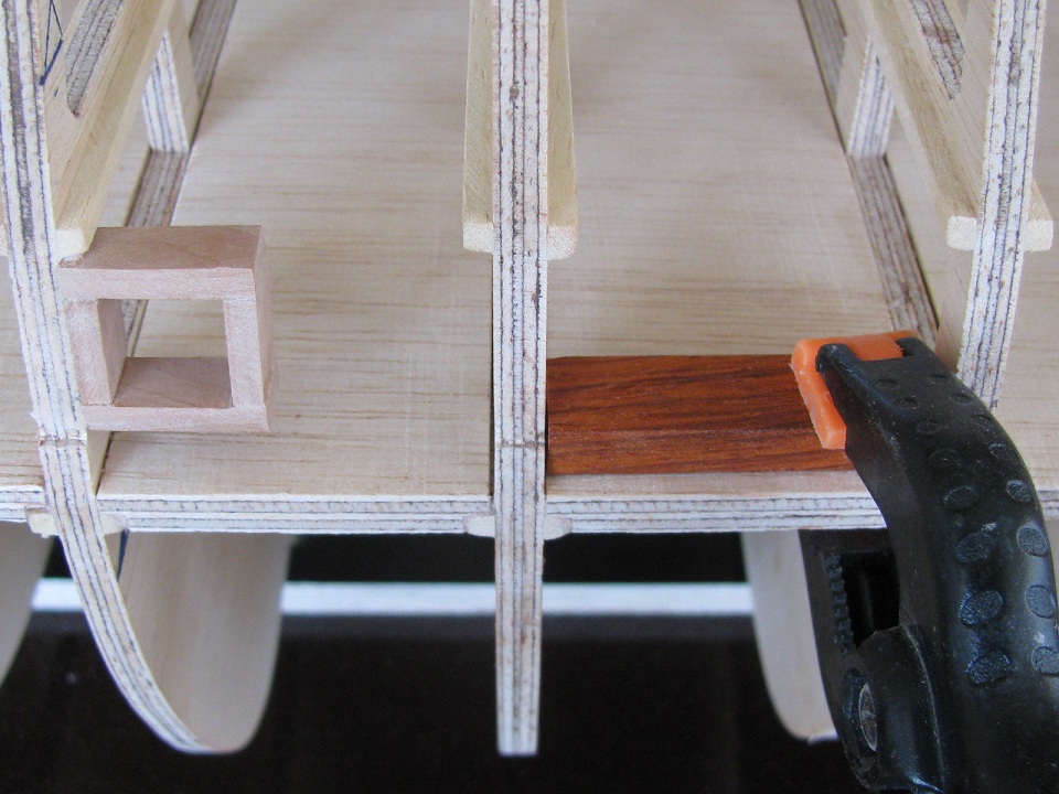

Continuo con algunas mas, son el inicio de la colocación de los batiportes.
Saludos Liberto

Re: Santísima Trinidad 1769 / 1805
Amigo Liberto,eso va viento en popa y a toda vela.Me encanta como lo llevas...ya me dirás que método usas para darle ese lijado a los macizos,tanto de proa y popa que te han quedado espectaculares....Yo al tener pocas herramientas,creo que que me llevaría todo el día dale que te pego...aunque lo difícil creo que seria darle esa simetría tan perfecta.

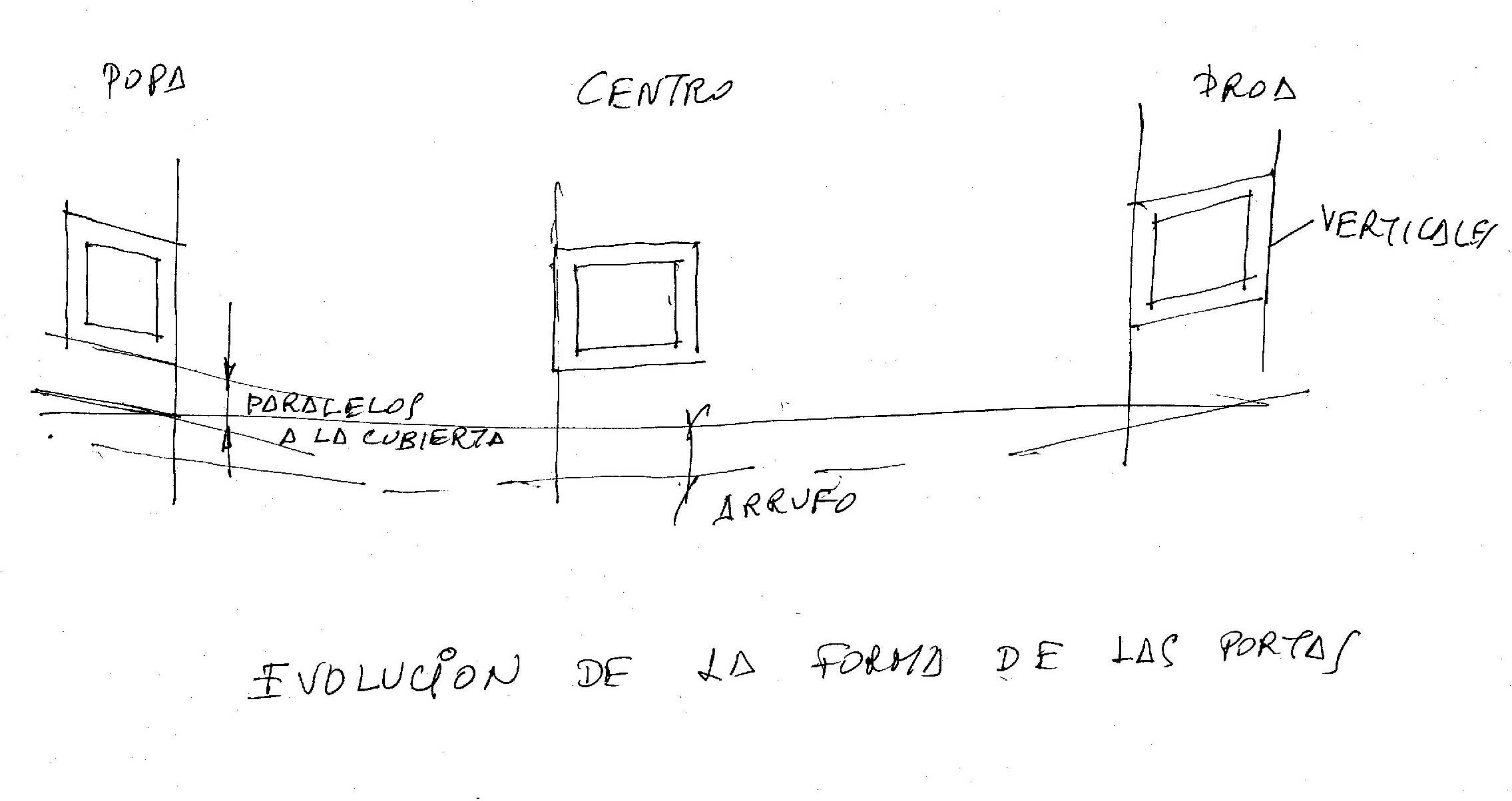

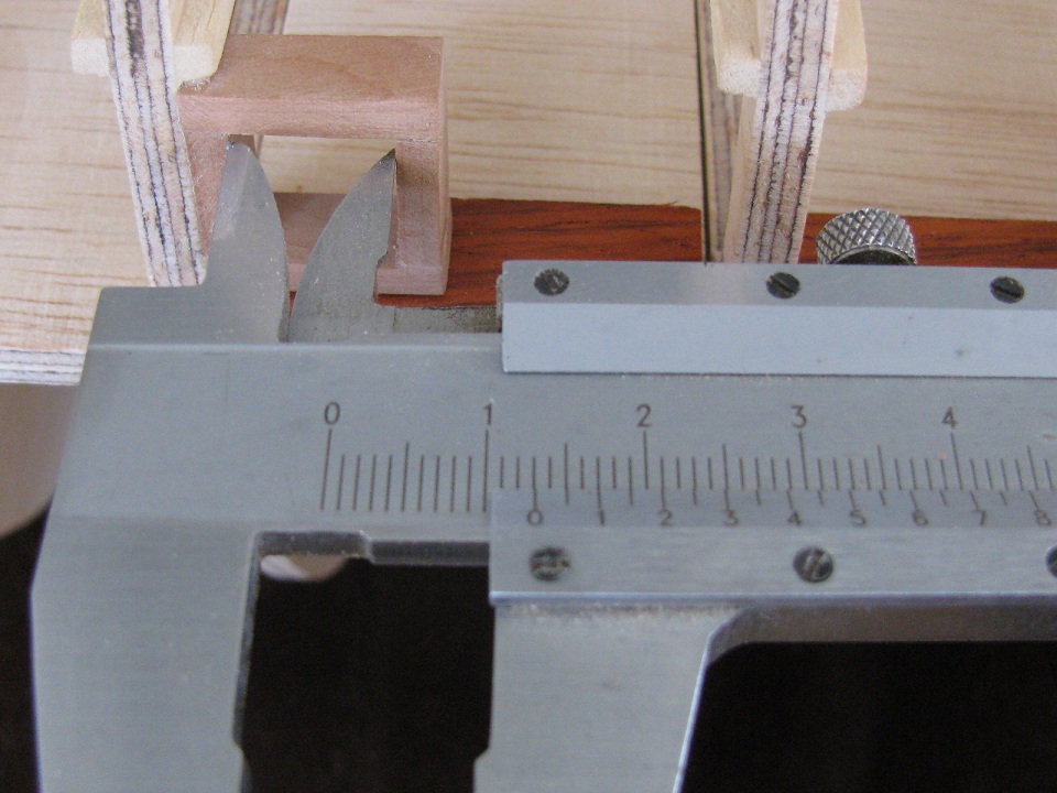

Creo que Liberto ha olvidado decir una cosa importante, que los cercos sólo van a escuadra para las cuatro troneras centrales, para las otras en vez de un rectángulo estamos ante un paralelogramo, es decir que los ángulos que lo forman no son de 90º sino cada vez más diferentes a medida que nos separamos del centro, pongo un croquis.
La pendiente está exagerada.
Si sale al revés pido disculpas tengo un serio problema con el fotochop
