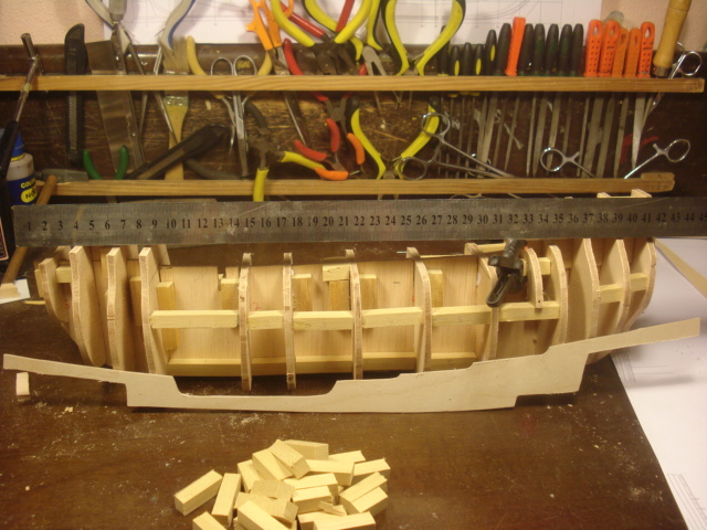

El Zeehaen Gallo de Mar en castellano, tiene la forma peculiar de los galeones holandeses de esa época: panzudo, castillo de popa alto y ( como me recordó el forero y amigo Cuartara) una cubierta muy estrecha en relación al resto de las magnitudes del barco,...por un tema de impuestos ya se hilaba fino en esa época, no tengo decidido las maderas que voy a utilizar y quiero en la medida de lo posible ponerle todos los elementos de decoración que pueda ya sean tallados o hechos con pasta, de momento os dejo unas fotos de las cuadernas y falsa quilla en contrachapado nautico de 5 mm. a ver que sale, el ritmo espero que sea mas o menos constante y el proyecto, calculo que me va a llevar unos 10 meses si le dedico 2 horas al dia.

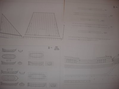

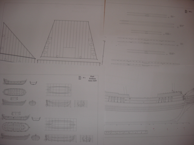

Y parte de los planos, es tan completo como que son 21 pliegos mas una hoja con un codigo de colores, alguien mañoso podria hacer papel de fumar....y no precisamente con los planos.

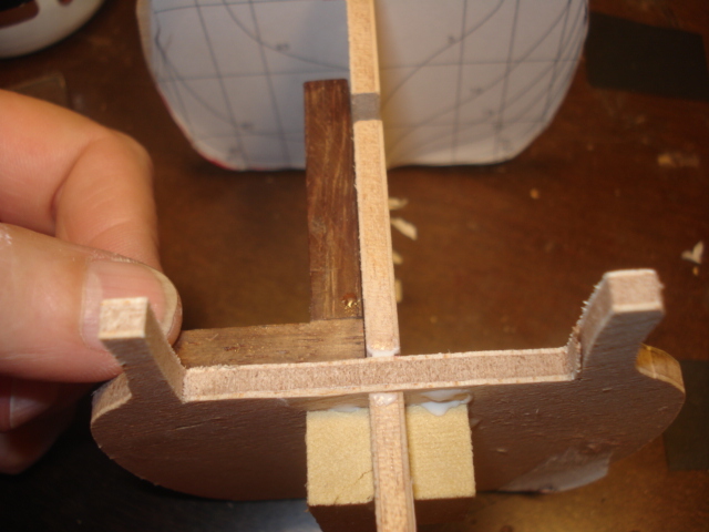

Seguiré siempre que pueda utilizando esta pequeña escuadra de Tijus (QEPD.), es ideal por el tamaño para ciertos sitios, el recuerdo a él, para mi esta en el uso.

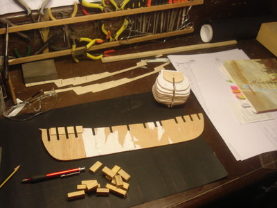

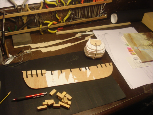

Tengo la costumbre de reforzar entre cuadernas con tacos, gana el casco en robustez y ayuda a corregir reviros.

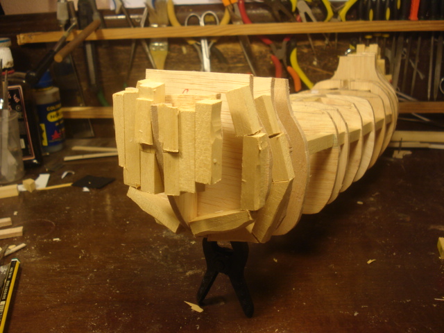

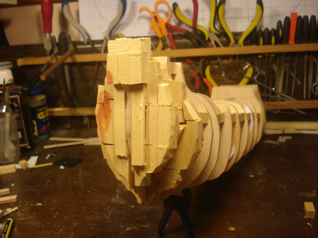

Hasta hoy he llegado con los macizados de proa y popa, en el de popa no es una prueba de color, es simplemente torpeza (Y buenos reflejos ) al intentar coger un cutter que se caia y pensar que si se caen no cortan
