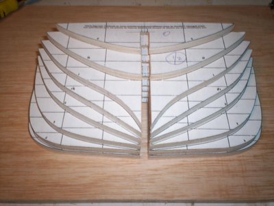

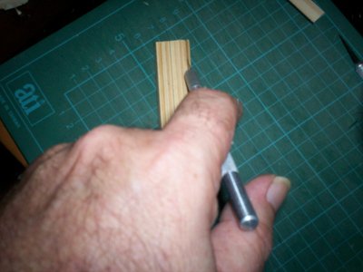

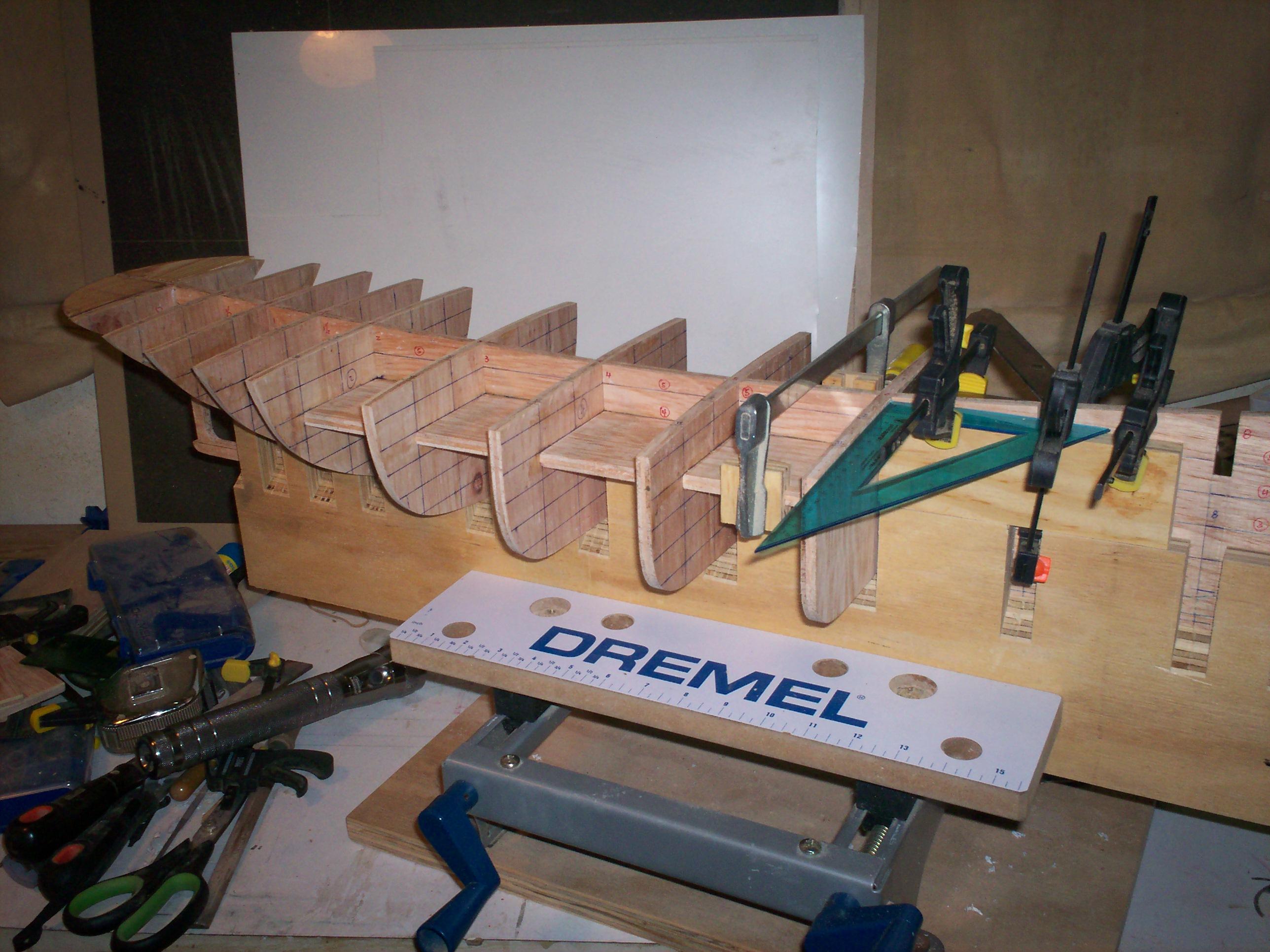

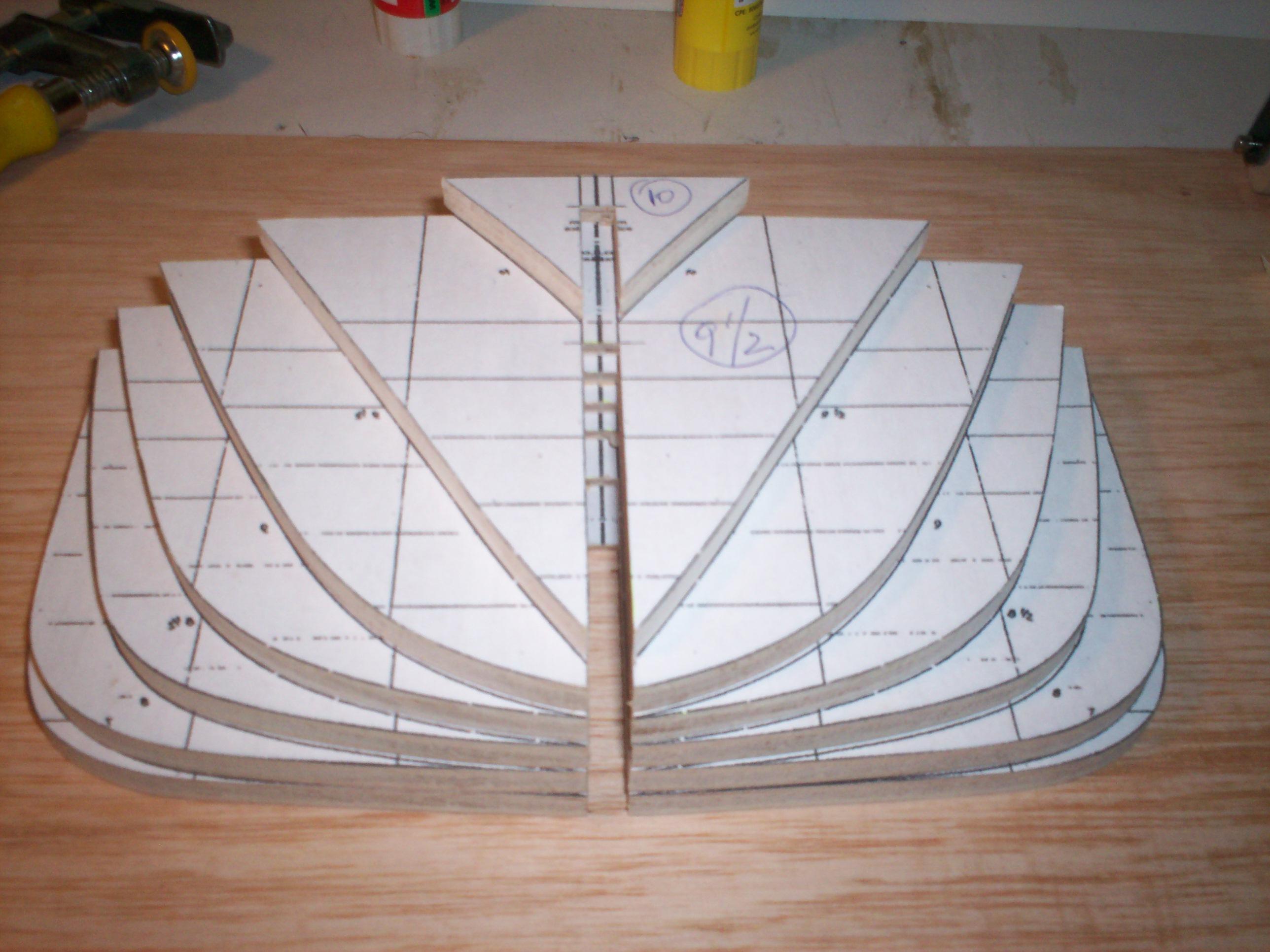

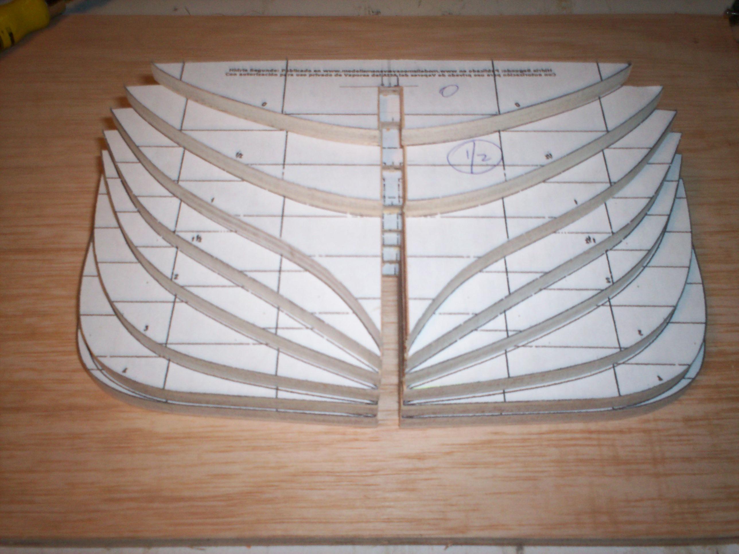

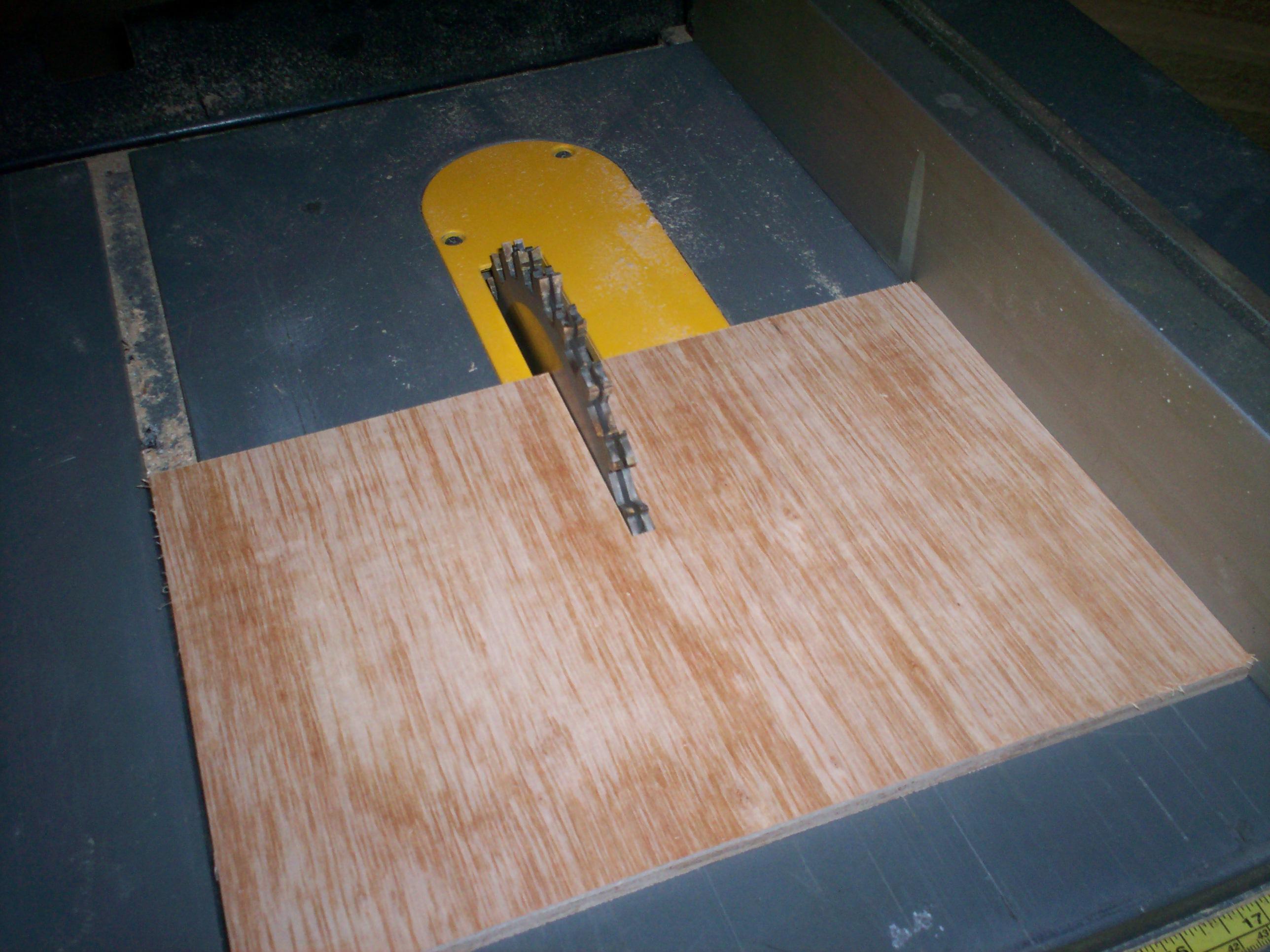

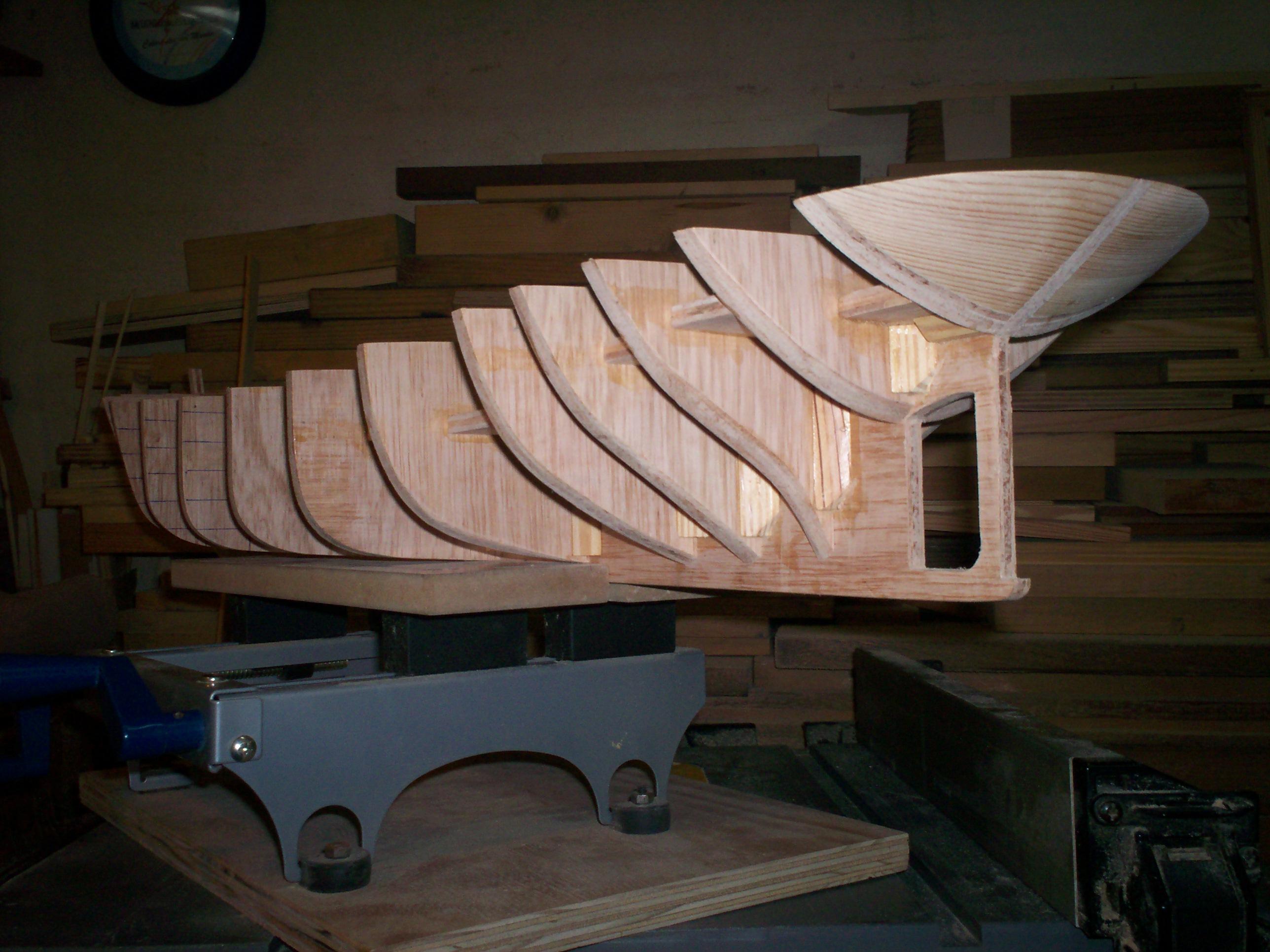

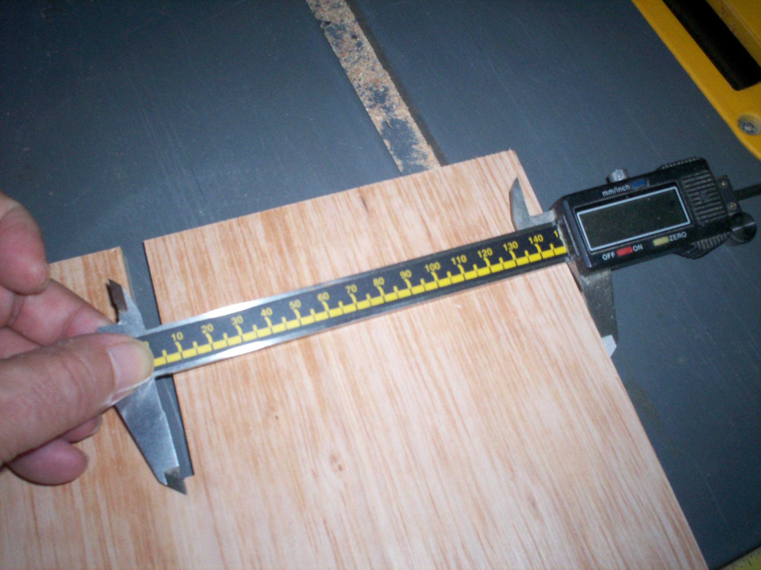

Finalmente el Hidria II está en grada. Para construir los mamparos y la falsa quilla utilicé contrachapado de 9mm que lijado por ambas caras quedó en 8mm. Una vez ampliados los planos, tracé los puntos de los encastres y determiné el encastre más profundo, corté tantas piezas de madera como mamparos estaban indicados en el plano y a todos les hice el encastre de esa profundidad. Luego tracé el centro y el resto del proceso se explica mejor en las fotografías.
Abriendo el encastre con una hoja dado del mismo espesor que la madera.

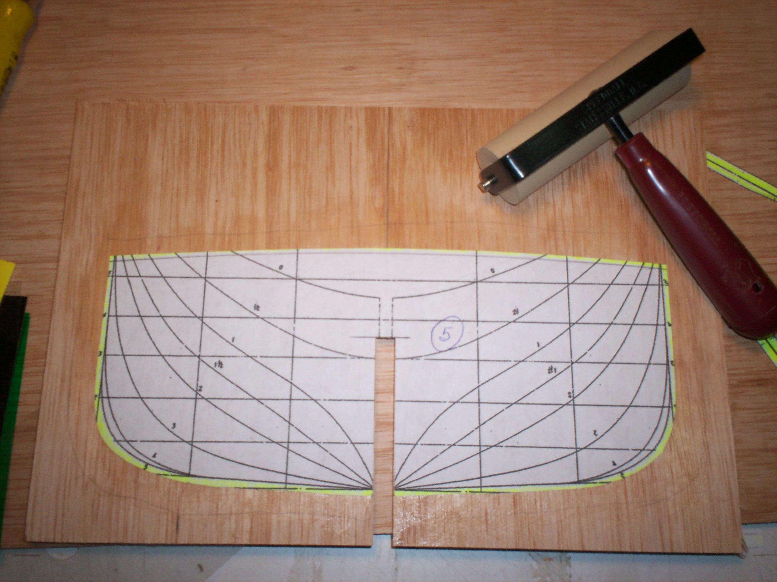

Marcando el centro.
Marcando el centro.
Trazando la linea central.
Mamparo simetrizado y pegado de manera que coincida la linea central y el encastre.

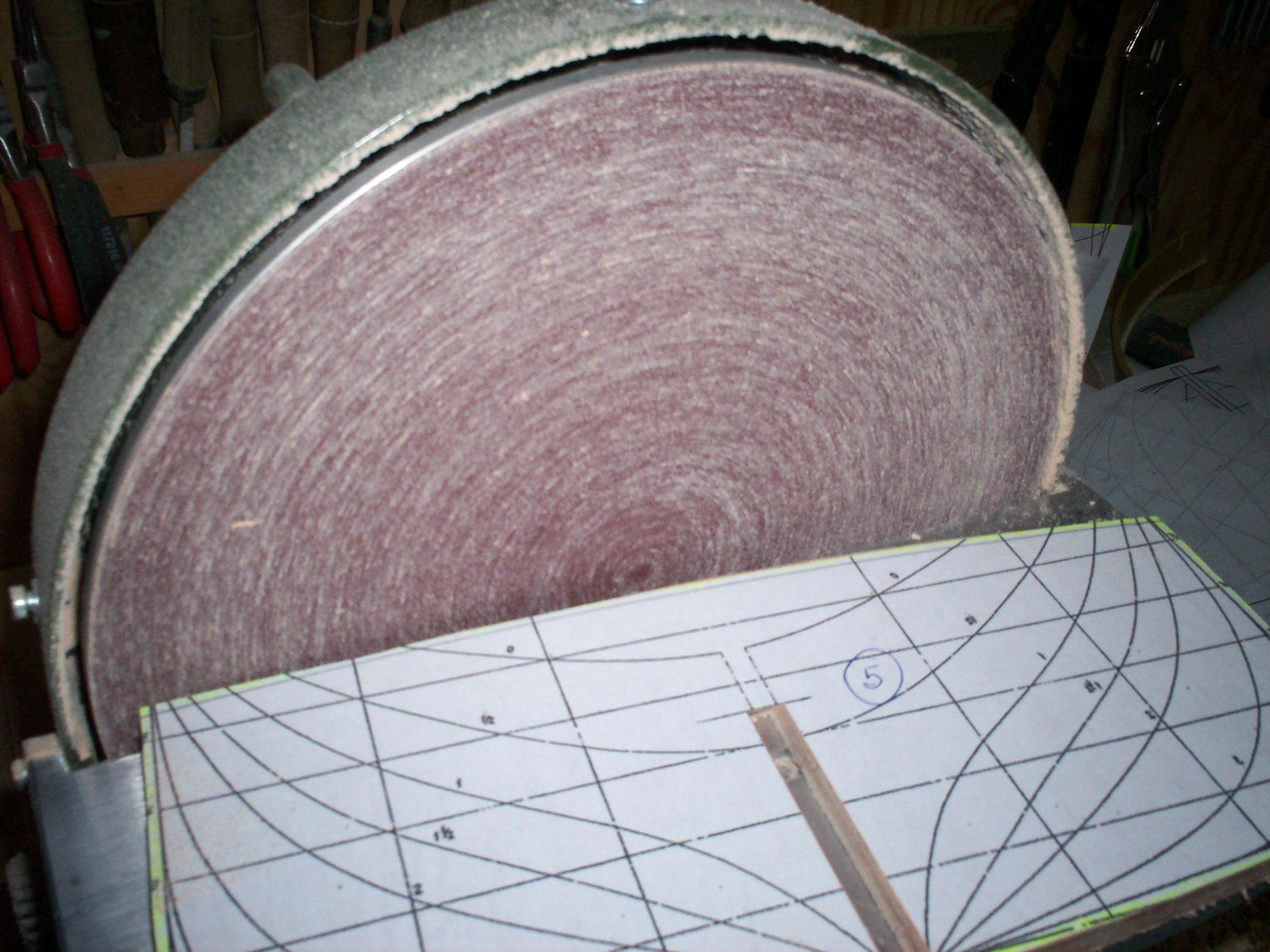

Cortando por fuera de la linea.
Llevada a la linea con el disco de lija.

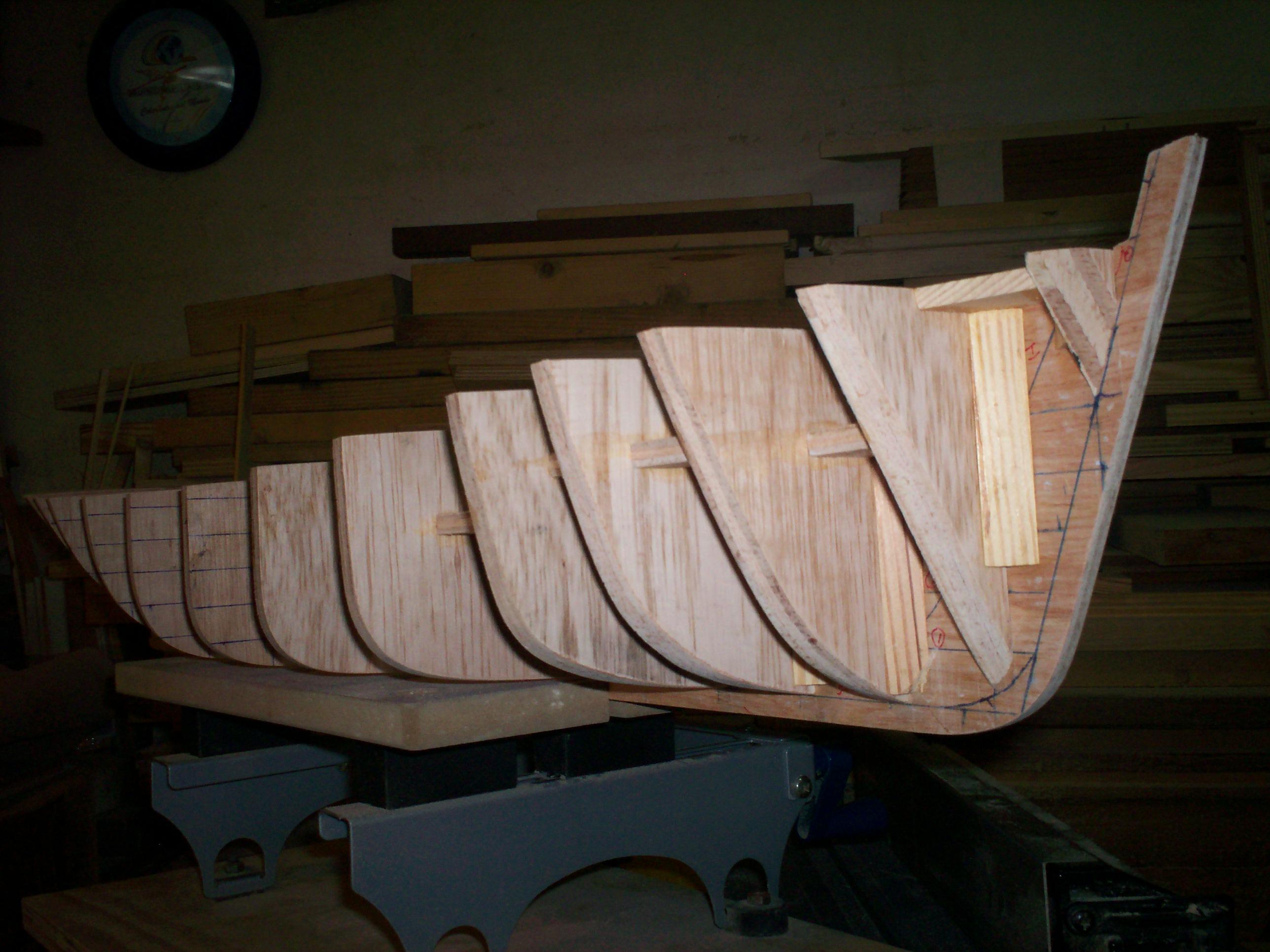

Mamparos de popa listos para biselar de acuerdo a los ángulos relevados en el plano.
Mamparos de proa listos para biselar de acuerdo a los ángulos relevados en el plano.

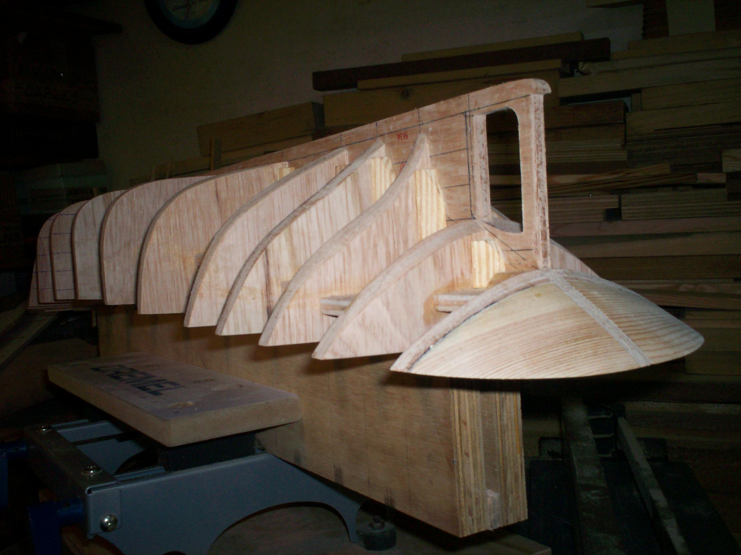

Pueden verse los biseles en los mamparos.

Que pinta tienen esa quilla y cuadernas, el macizado, perfecto. Cuida bien la rectitud de la quilla y la perpendicularidad con las cuadernas para evitar futuros dolores de cabeza. Desde Buenos Aires se ve bien, imagino que vos mejor :wink: .
Te sigo compañero.

Bien, esto ya es otra cosa que lo que estamos acostumbrados a ver por estos lares de los Hidria.
Si me lo aceptas te diré que no son mamparos, son las cuadernas, pero independientemente de como se llamen, tienen muy buena pinta.
Seguire tu paso a paso con entusiasmo y si te puedo ayudar en algo, dimelo.

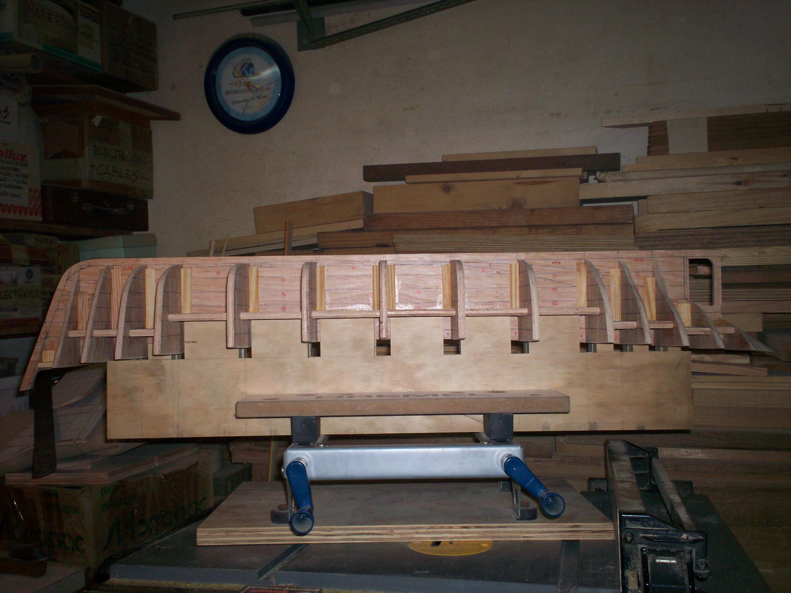

Gracias amigos. La rectitud de la falsa quilla la logro con 2 plantillas iguales de contrachapado grueso a la que le hice cortes anchos para que puedan pasar las cuadernas al colocarlas en los encastres de la quilla. A una de estas plantillas le coloco un listón del mismo contrachapado de las cuadernas y de la quilla y luego acomodo todo el conjunto en la prensa Dremel. De allí no lo quito hasta que las cuadernas, los separadores y los listoncitos en ángulo recto estén pegados y bien seca la pega. Además voy comprobando a medida que armo.
Todo esto se puede ver en las fotos.
Gracias por la aclaratoria sobre las cuadernas. Pensaba que las cuadernas eran las que estaban "vaciadas", es decir las que se parecen a cuadernas reales y cuando eran completas se les llamaba "mamparos". Obviamente estaba confundido.Gracias nuevamente.

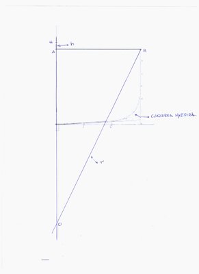

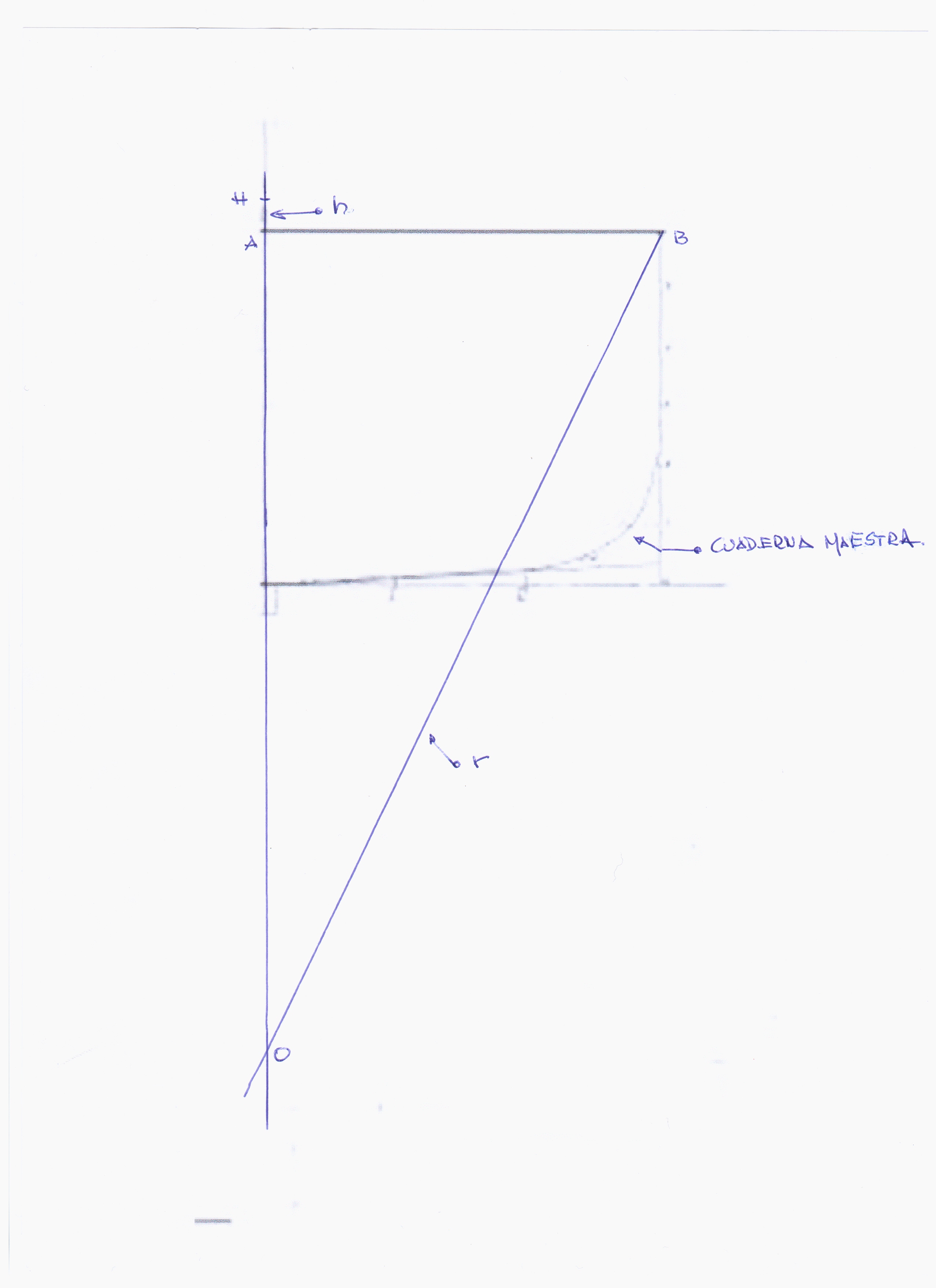

En el plano del Hidria Museo no aparece indicada la altura de la brusca pero en los planos del Hidria Aljibe si aparece. Para calcular el radio de la curvatura y poder hacer una plantilla procedí de la siguiente manera:
En el diagrama tenemos que OB = OH = r (ambos son radios de la circunferencia que buscaba)
OA = r - h (h = altúra de la brusca en la maestra)
Tenemos un triángulo rectángulo donde se cumple: r² = (r - h)² + AB² (Pitágoras)
Operando tenemos:
r = AB²/2h
Con esta fórmula sencilla se puede calcular el radio de la brusca, trazar la curva sobre una cartulina y utilizarla como plantilla para dibujarla en todas las cuadernas.

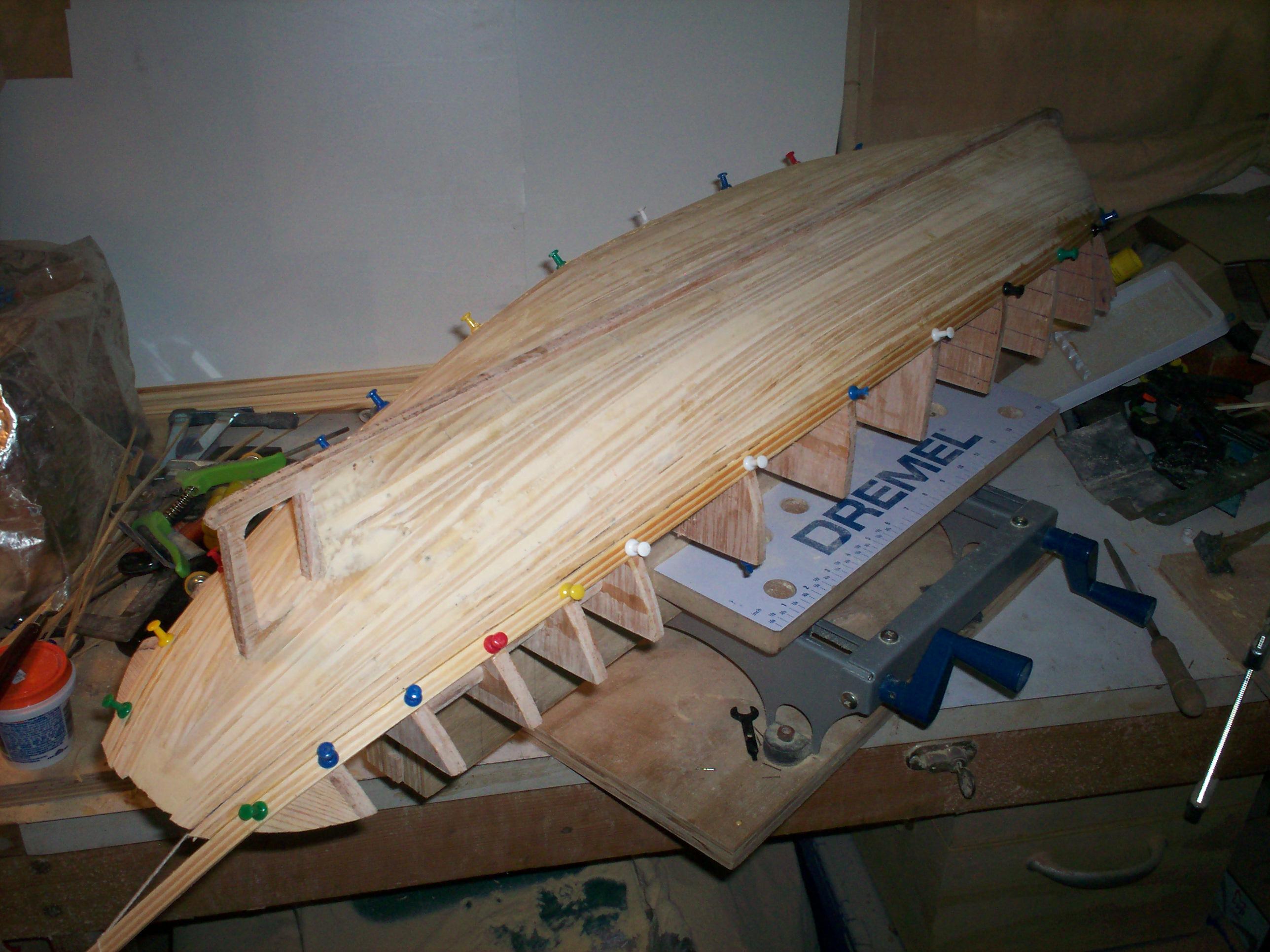

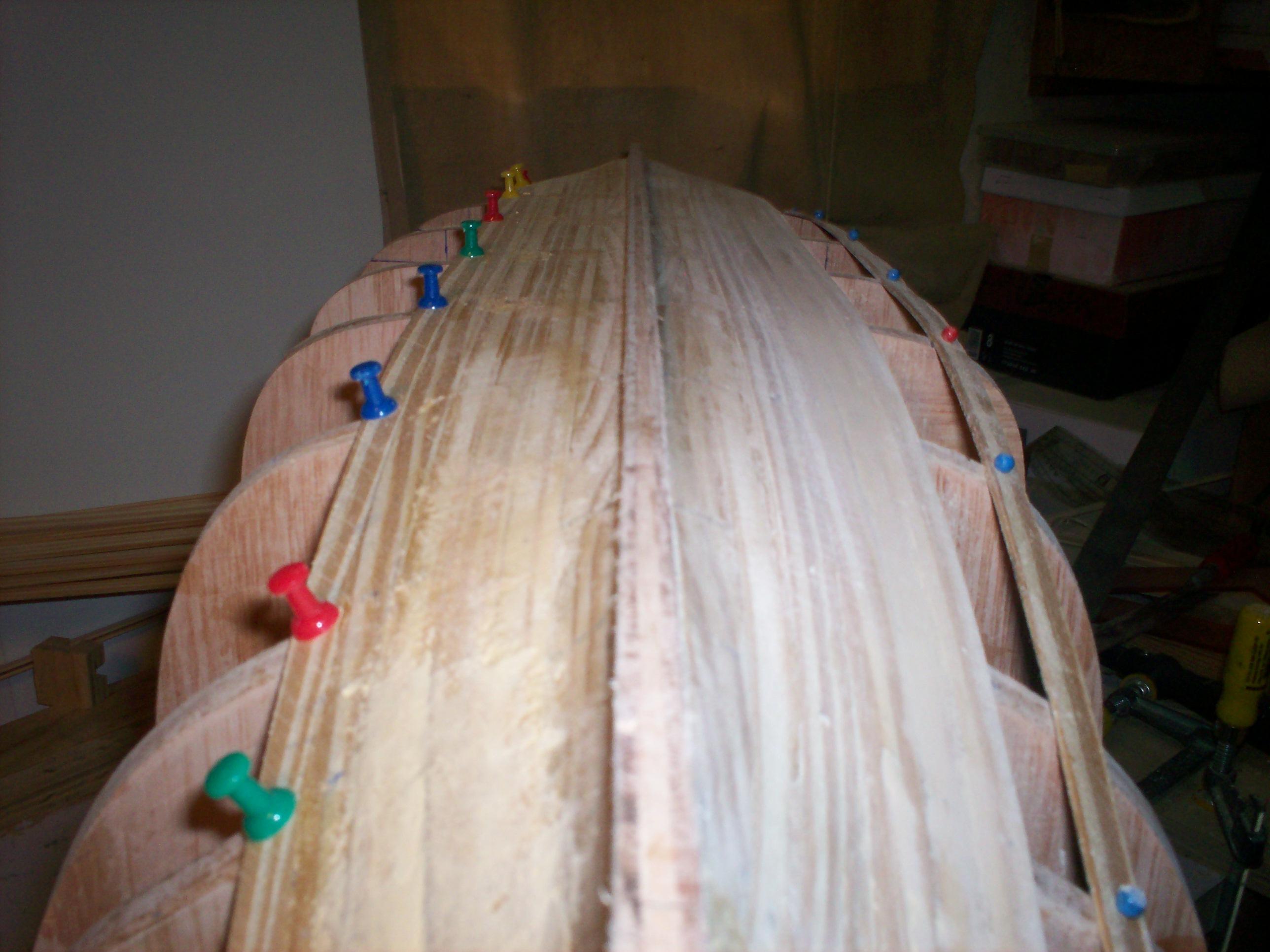

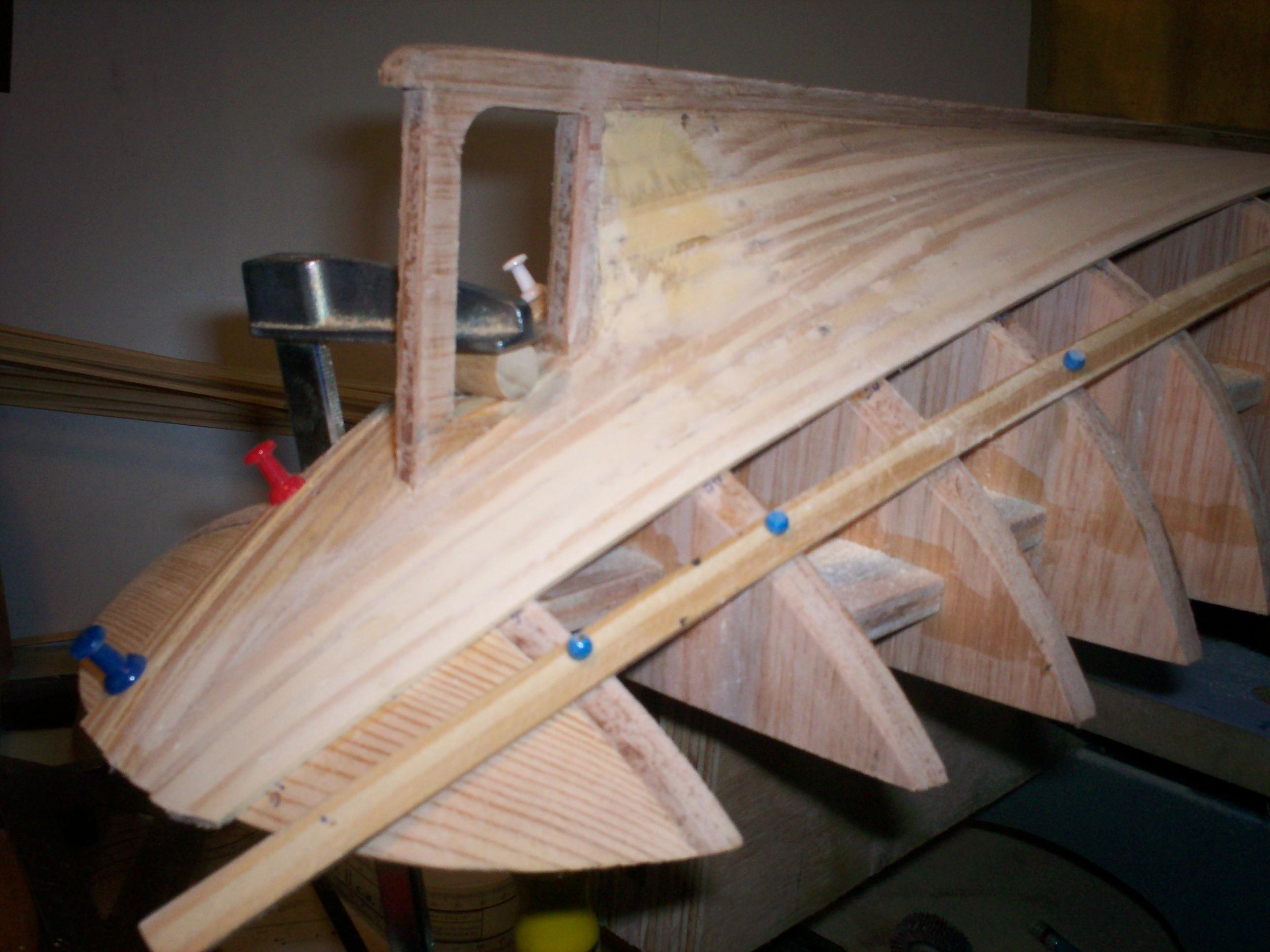

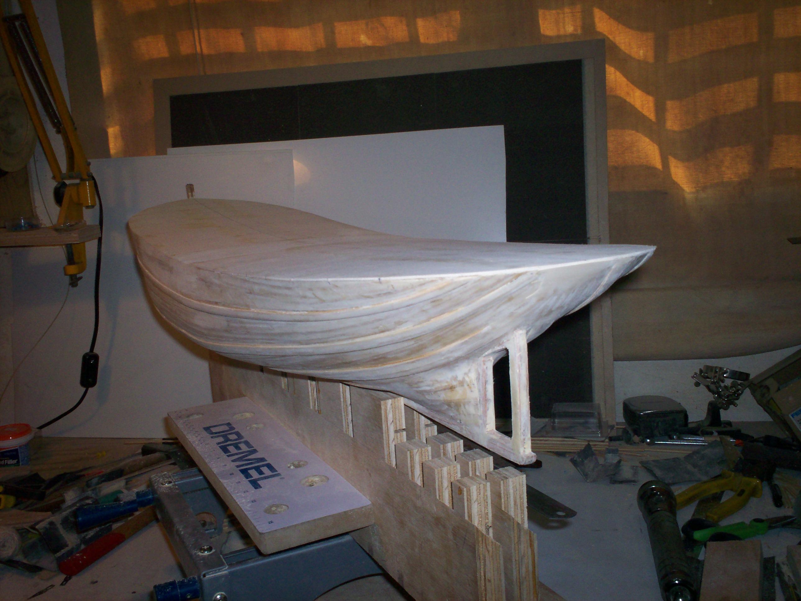

Comenzamos con el forrado del casco. Veremos que sale...
Tracas de 10mm x 1,5mm comenzando desde la quilla con la traca de aparadura y simultaneamente en ambas bandas.
Para el forrado traté de seguir las instrucciones que figuran en el tutorial de modelismonaval.
Ya falta menos...
Ya falta menos...

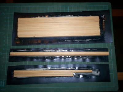

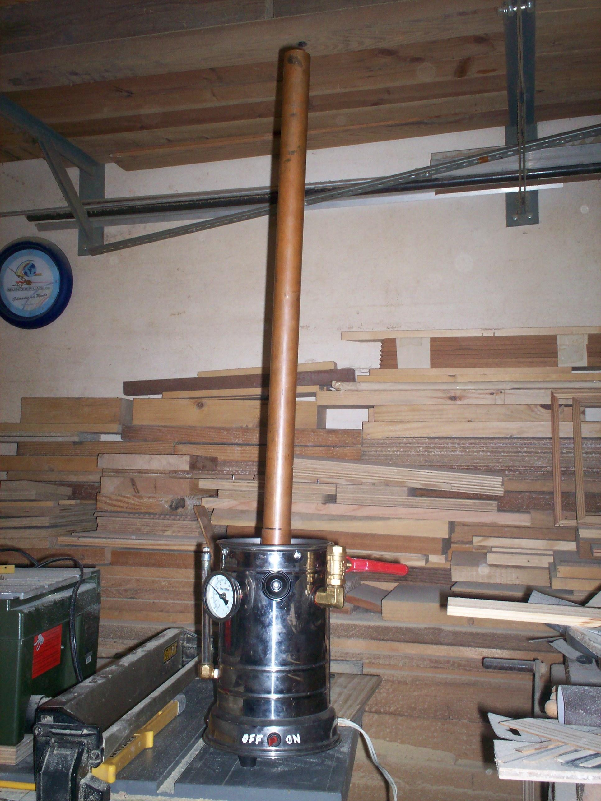

Con este generador de vapor (idea copiada de Don José Rodriguez) doblo las tracas.

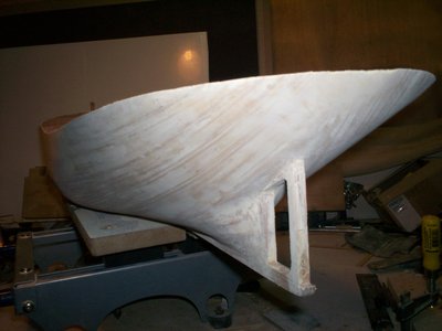

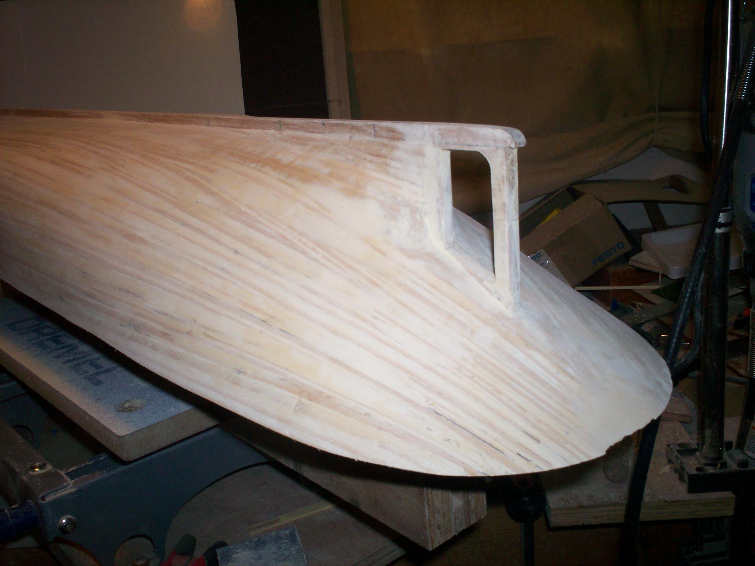

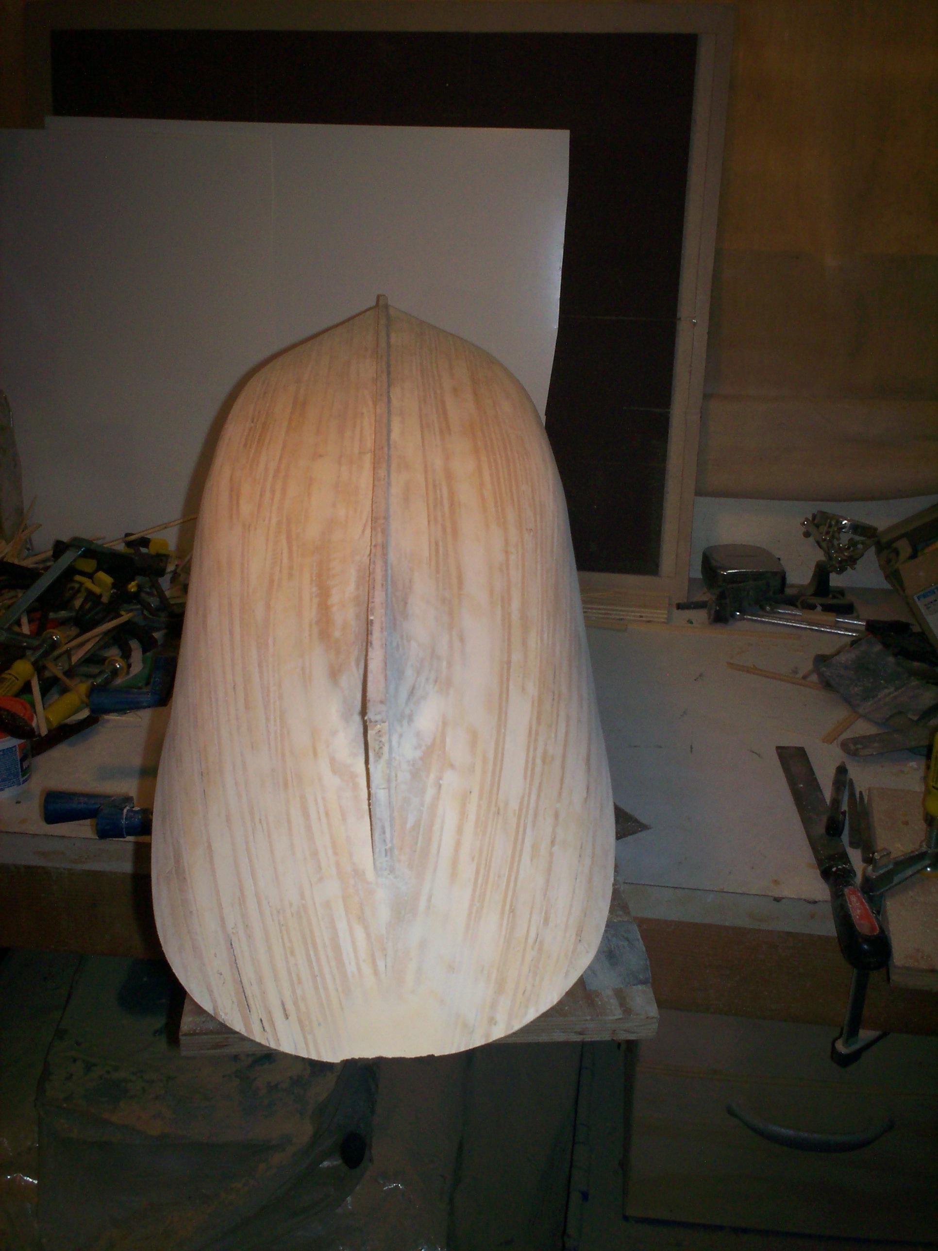

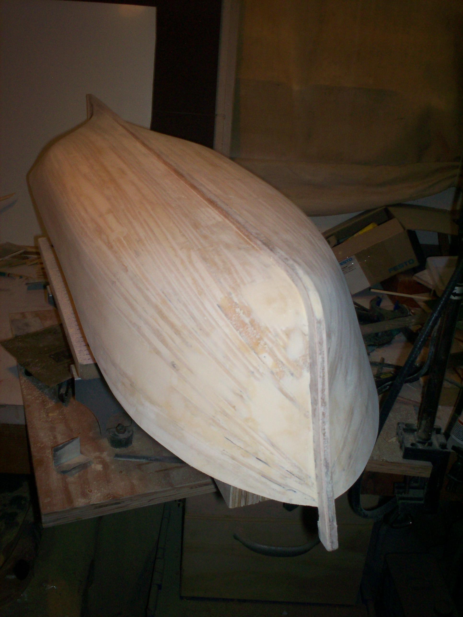

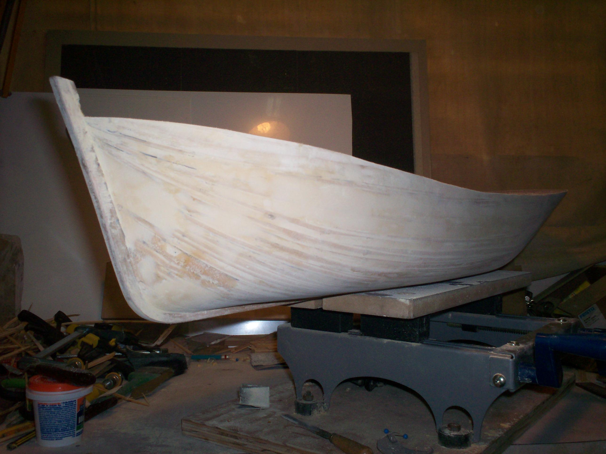

El casco ya está forrado hasta la linea de cubierta. Algo de masilla y mucha lija.

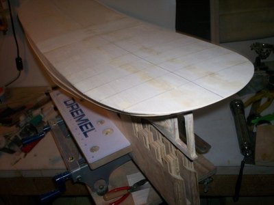

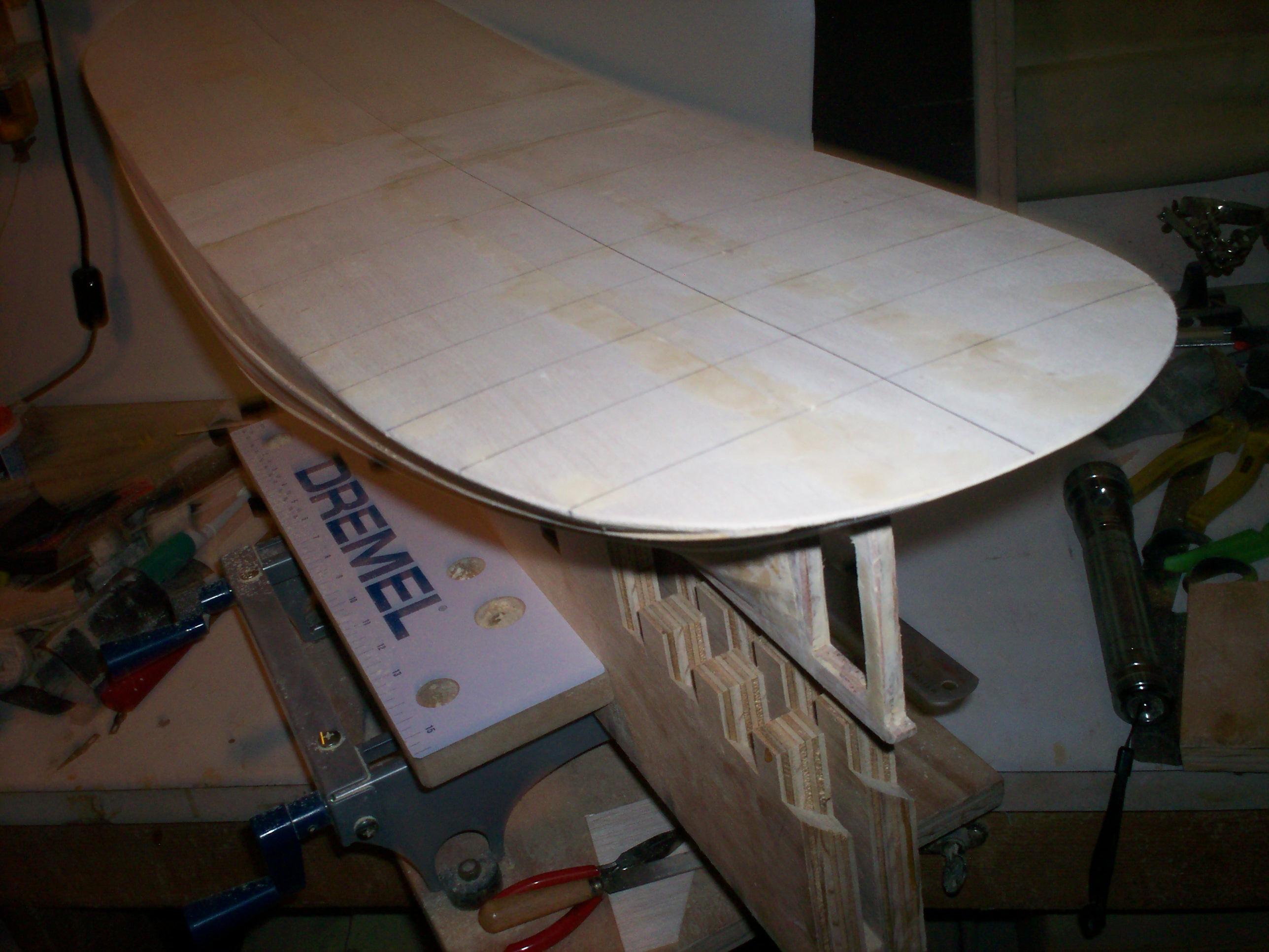

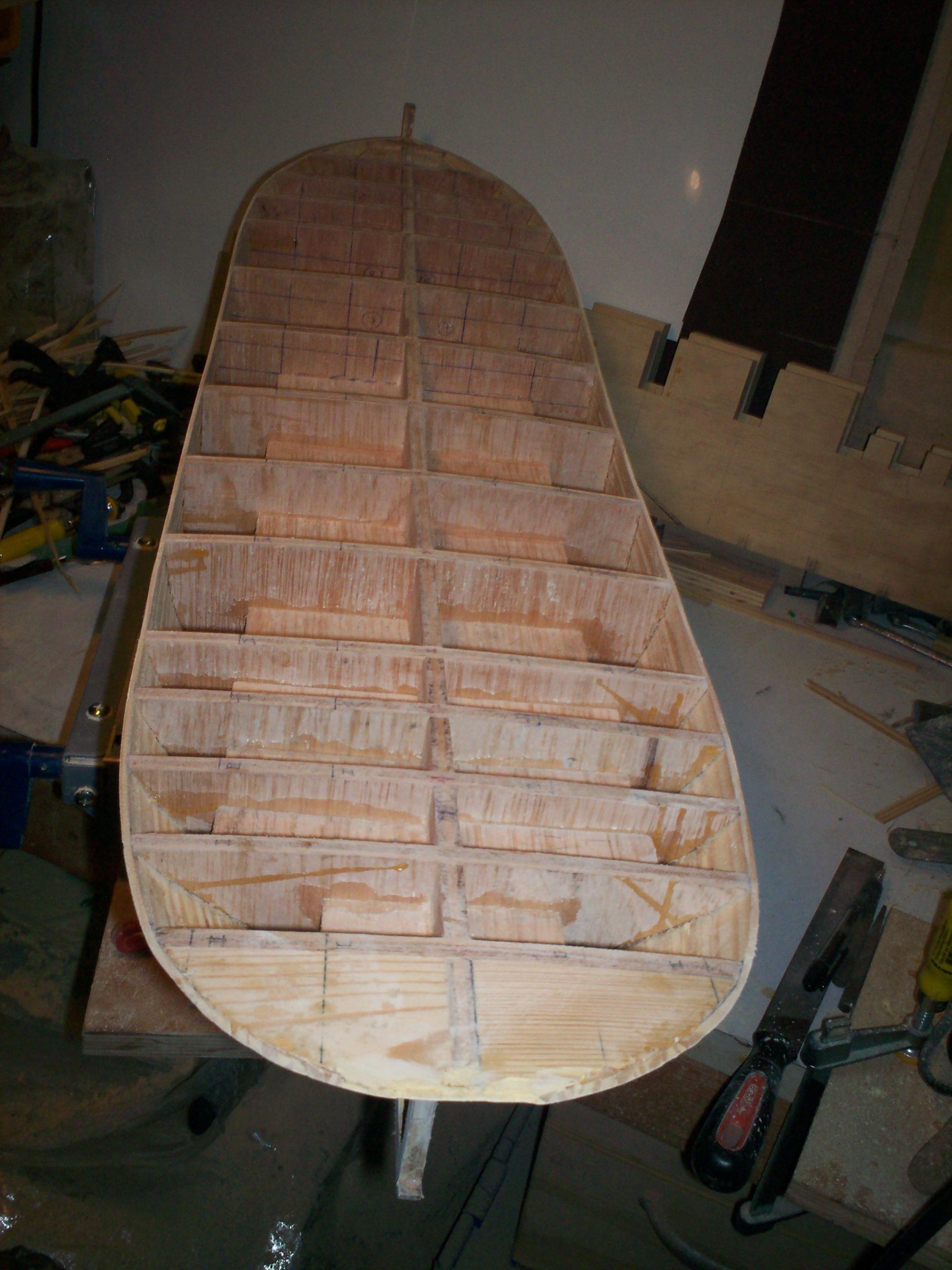

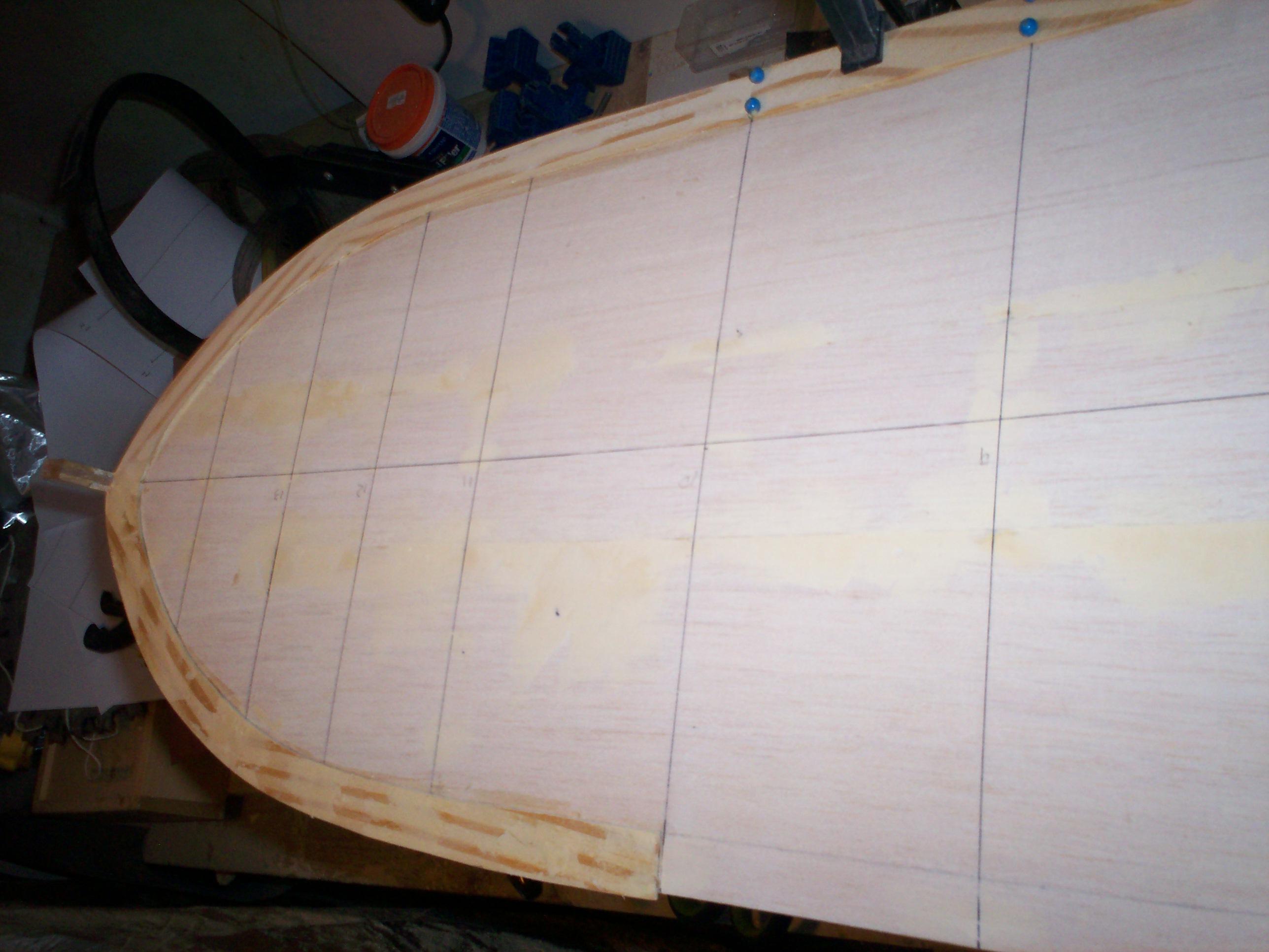

Falsa cubierta donde luego irá el tablonado definitivo.

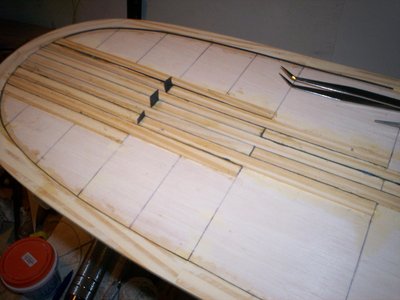

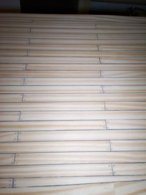

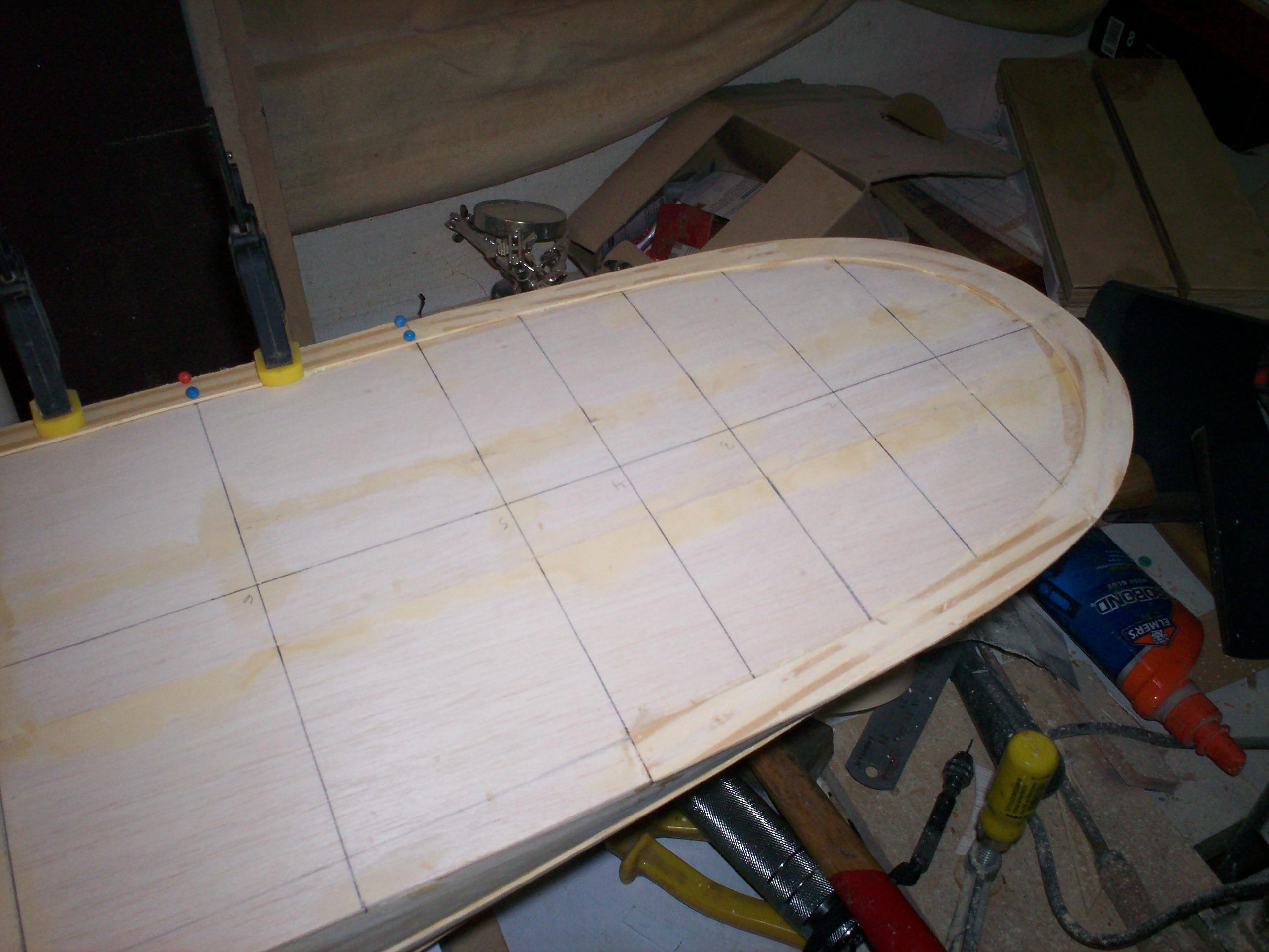

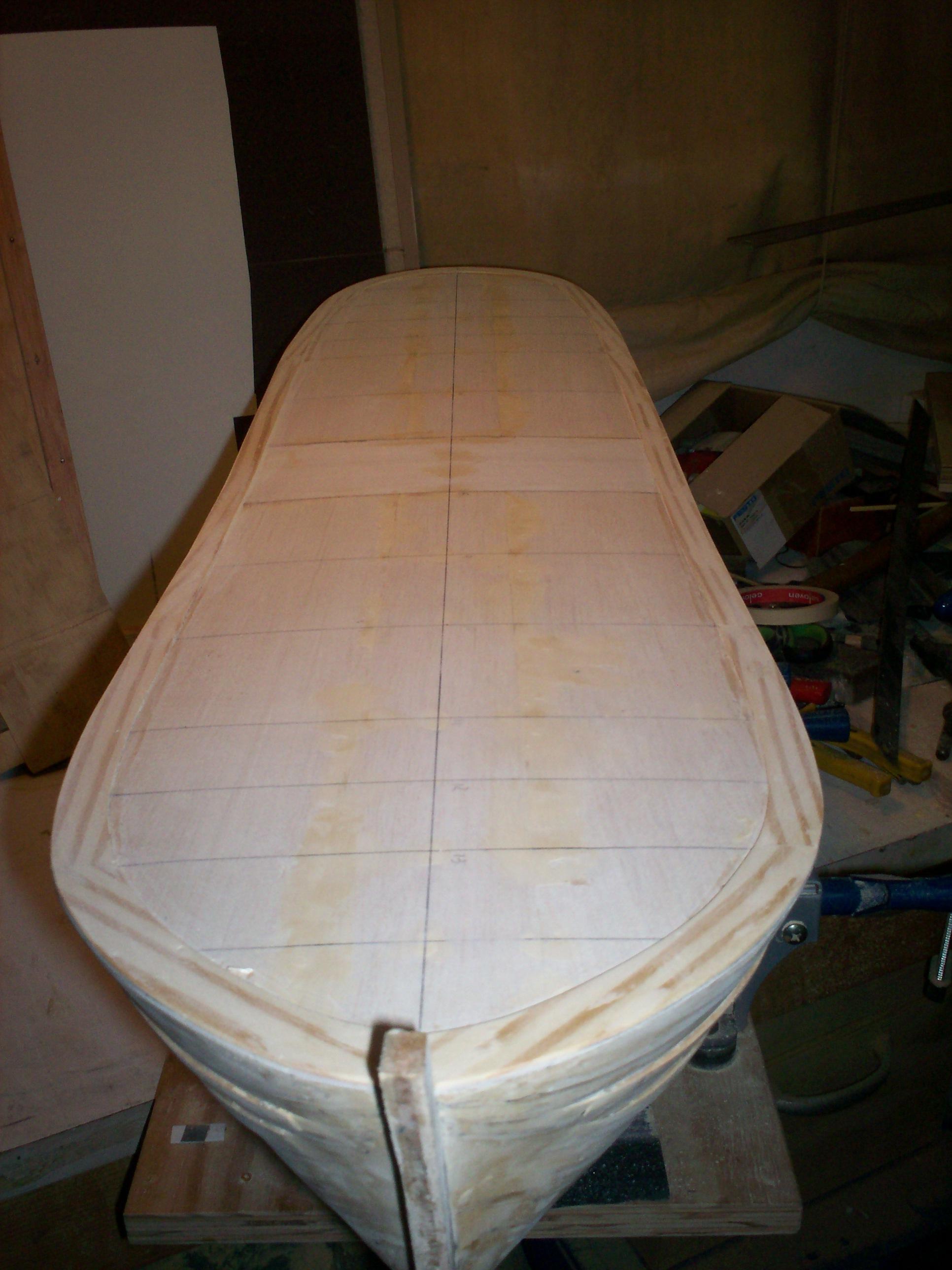

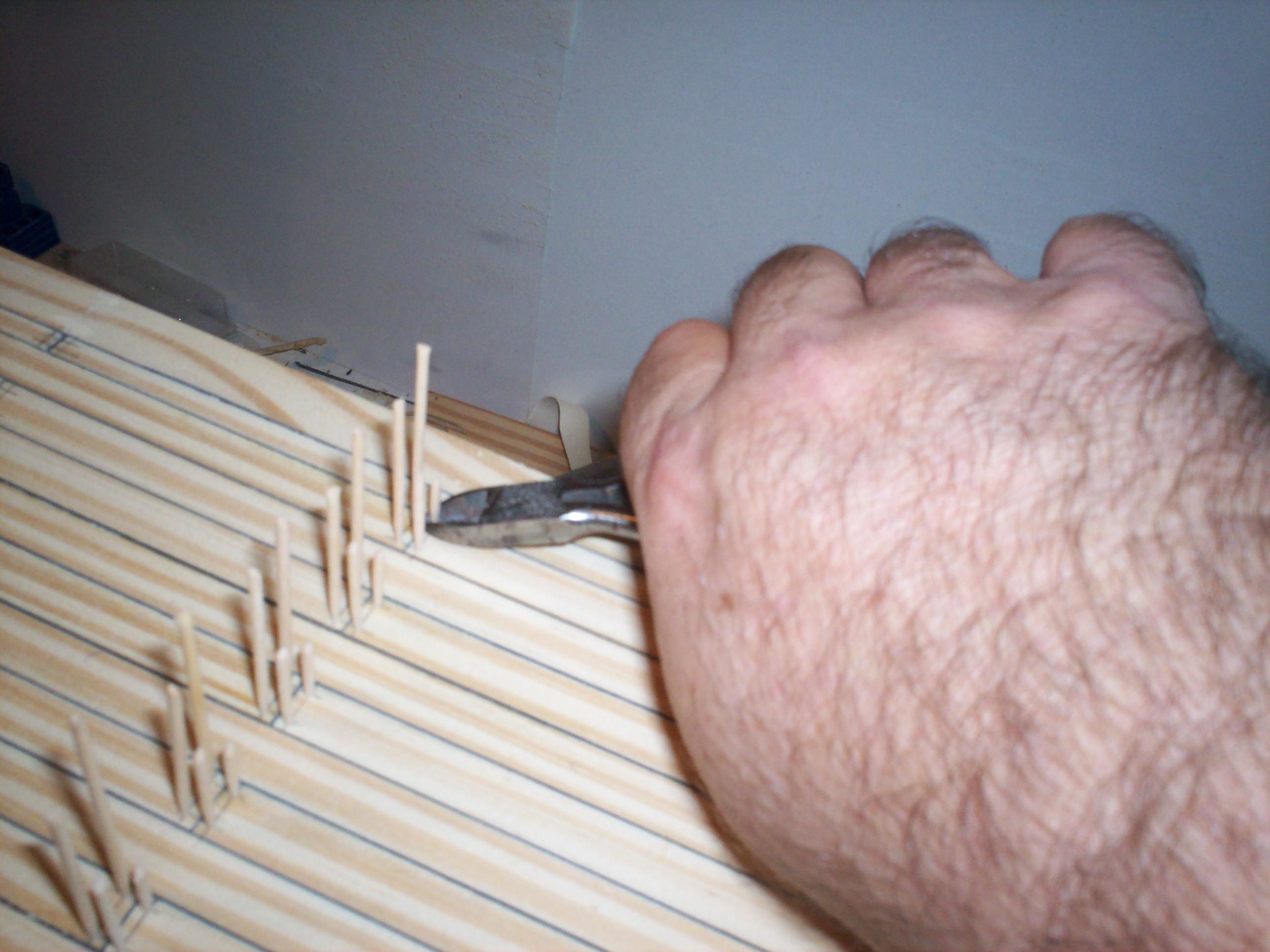

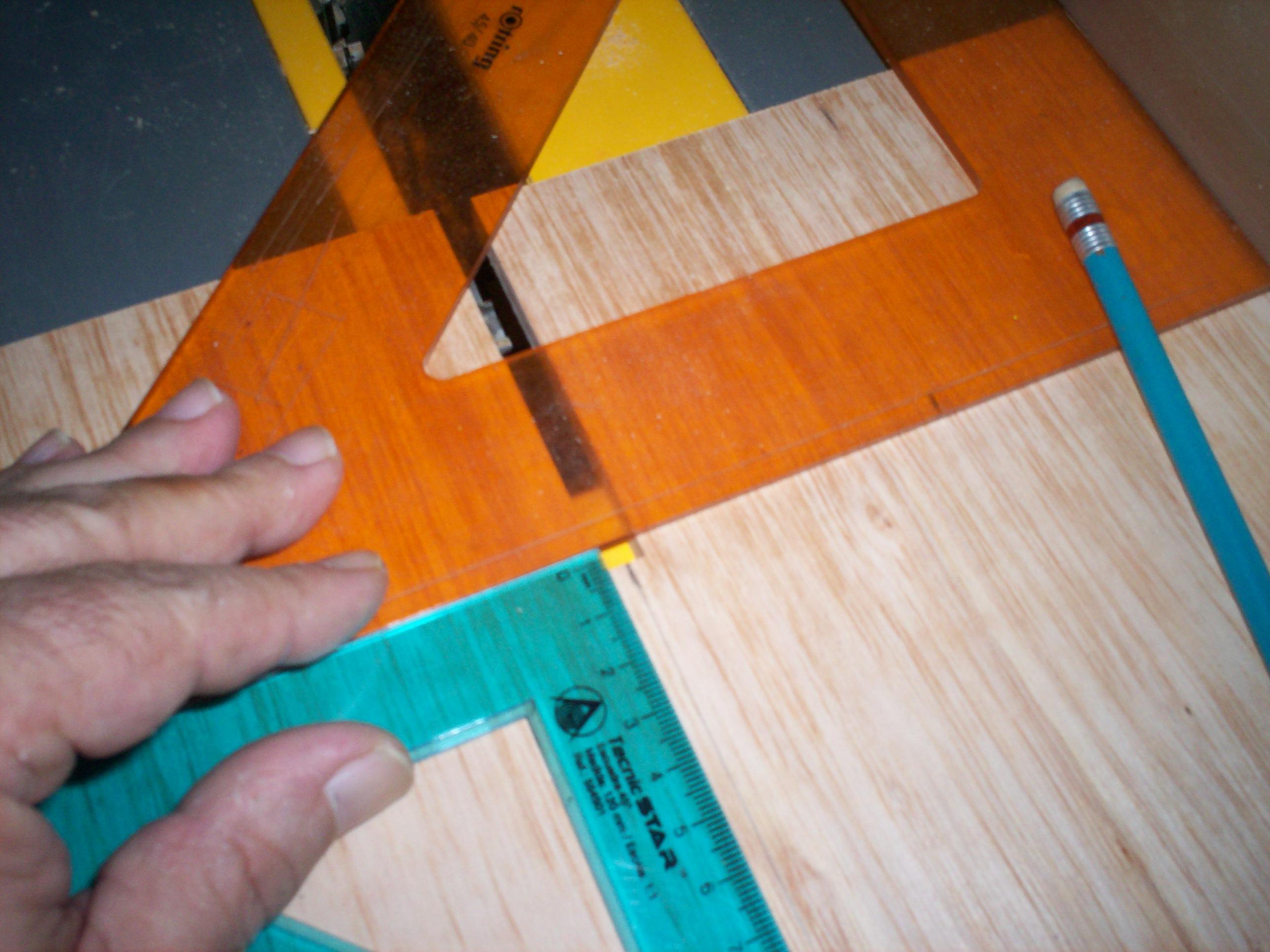

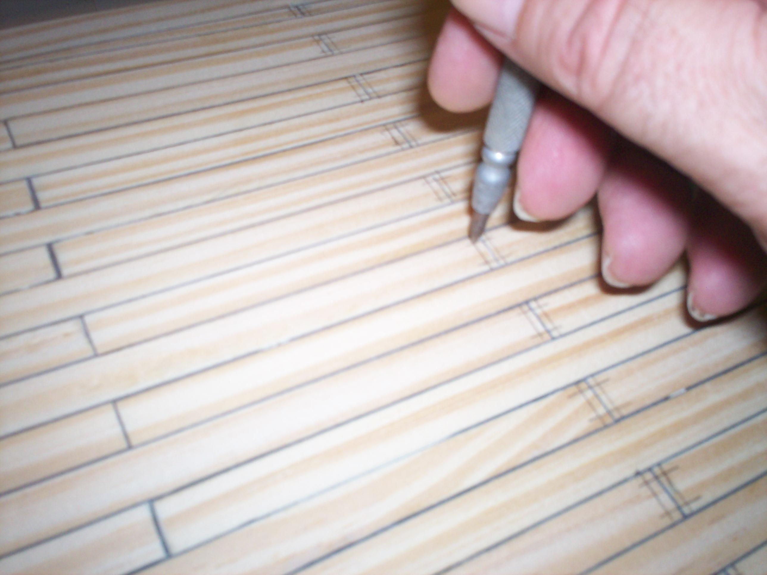

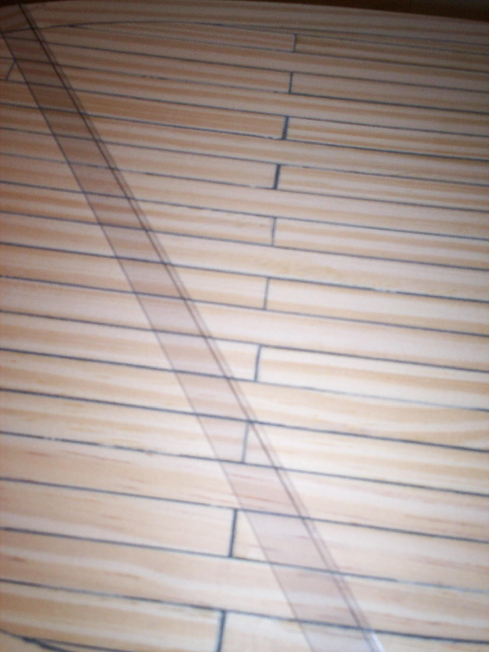

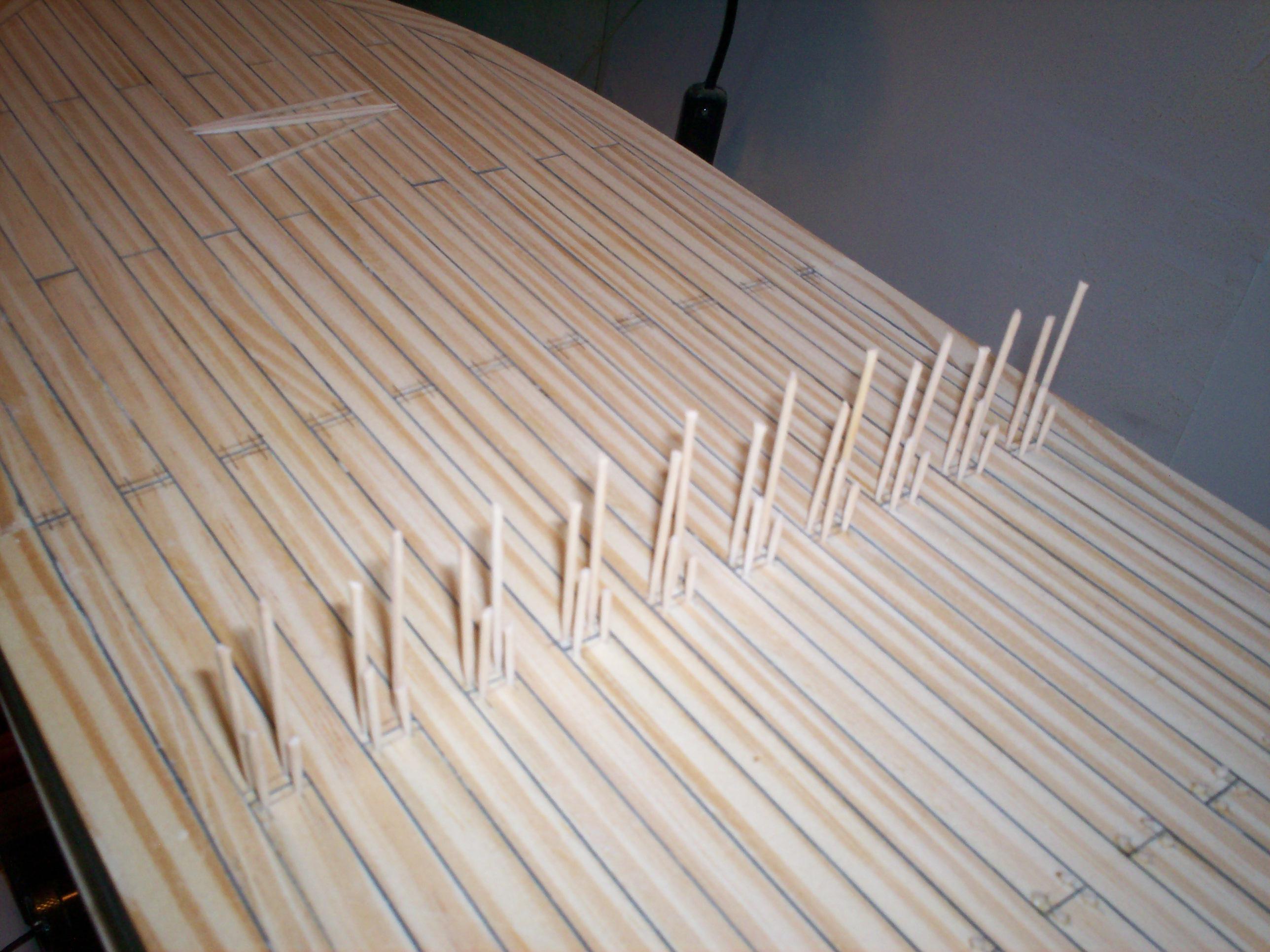

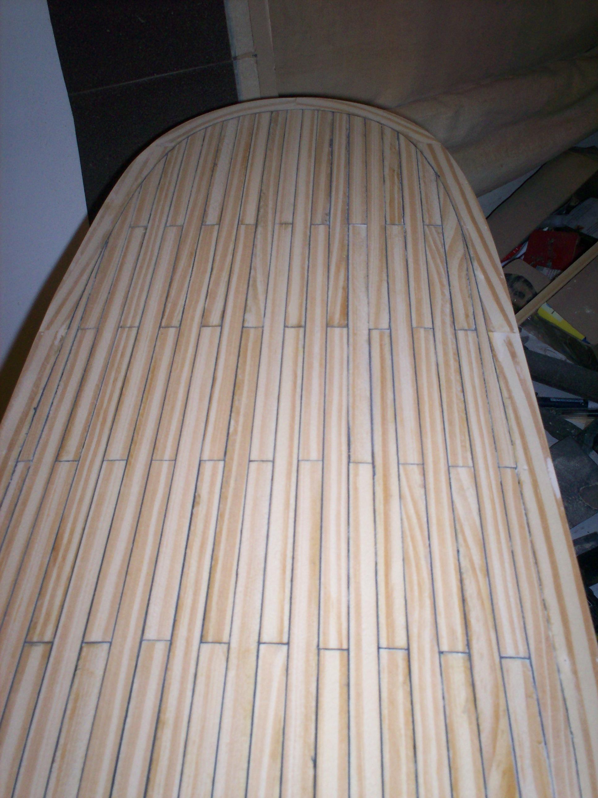

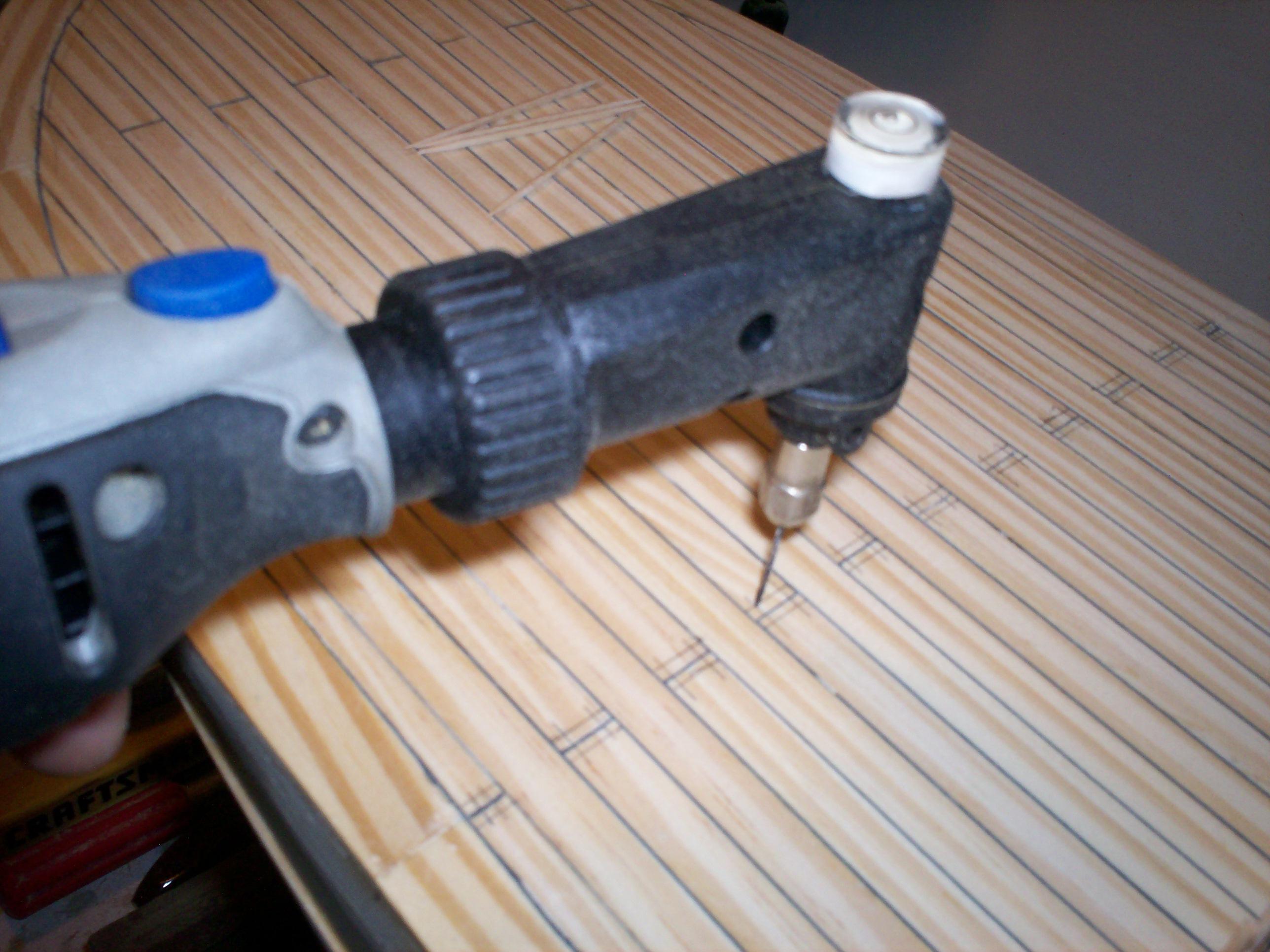

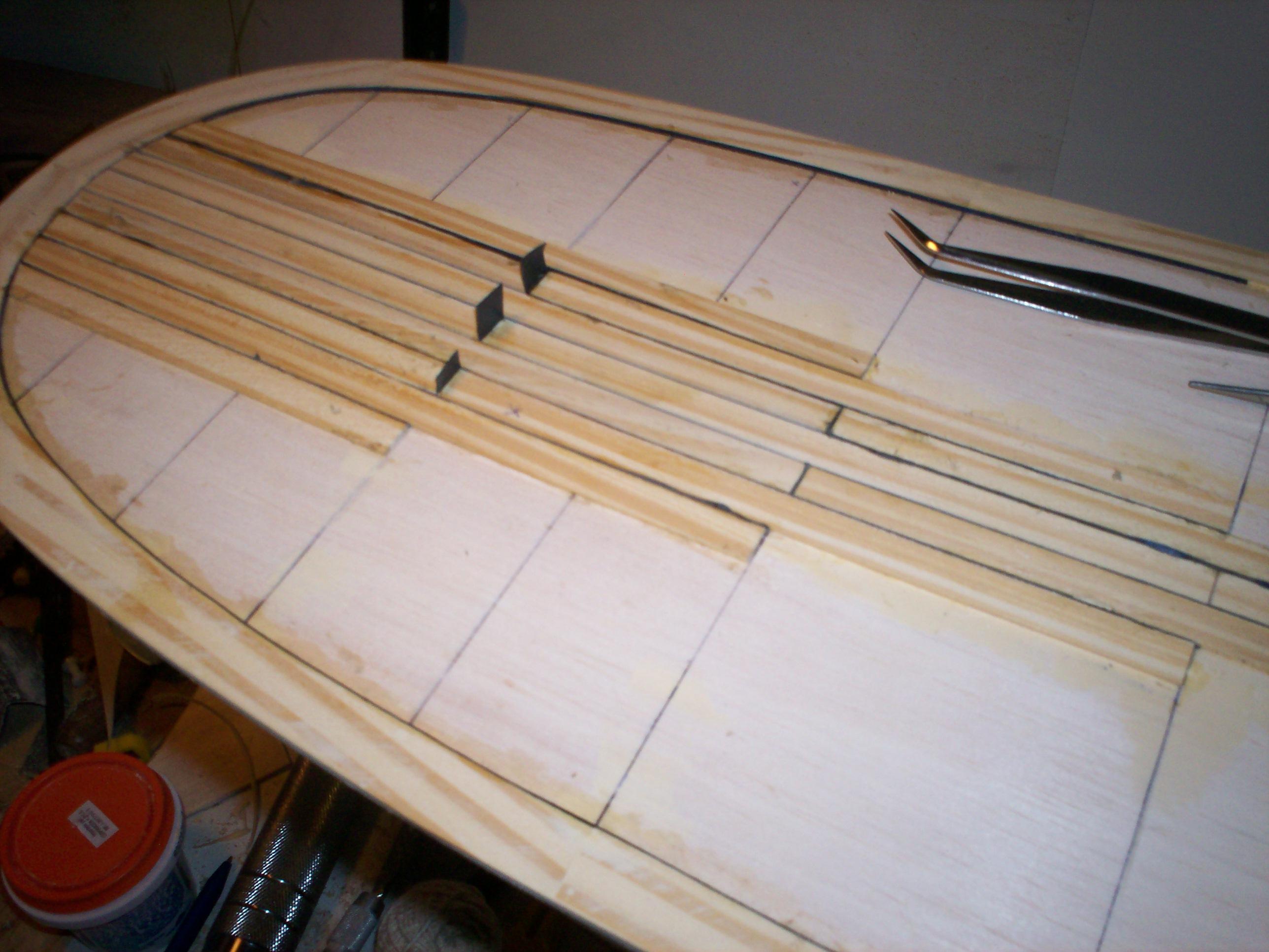

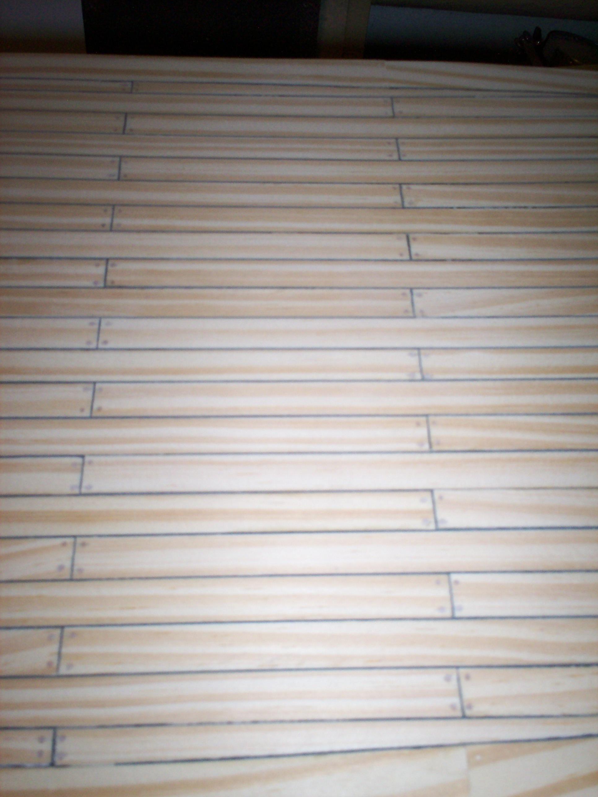

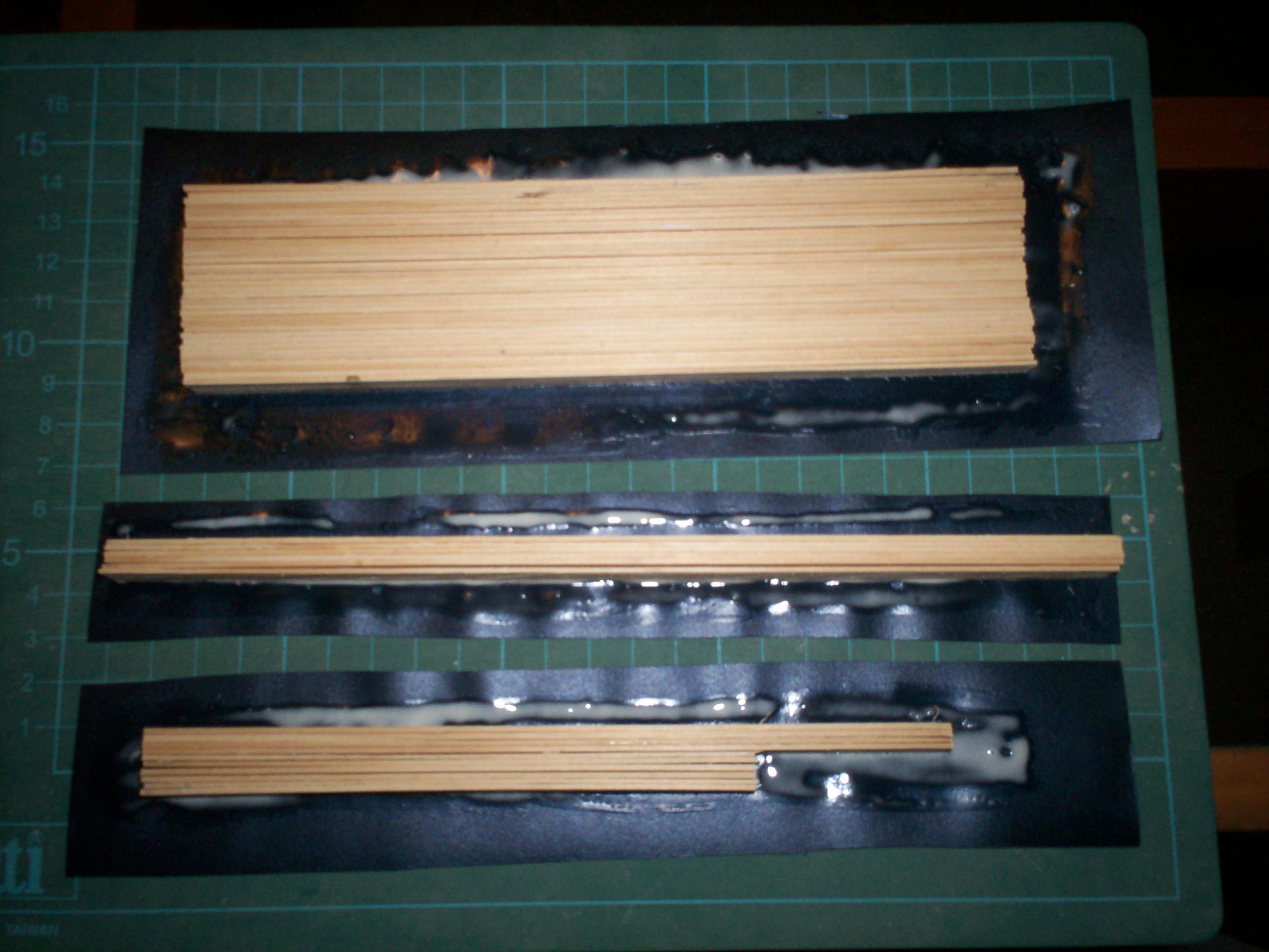

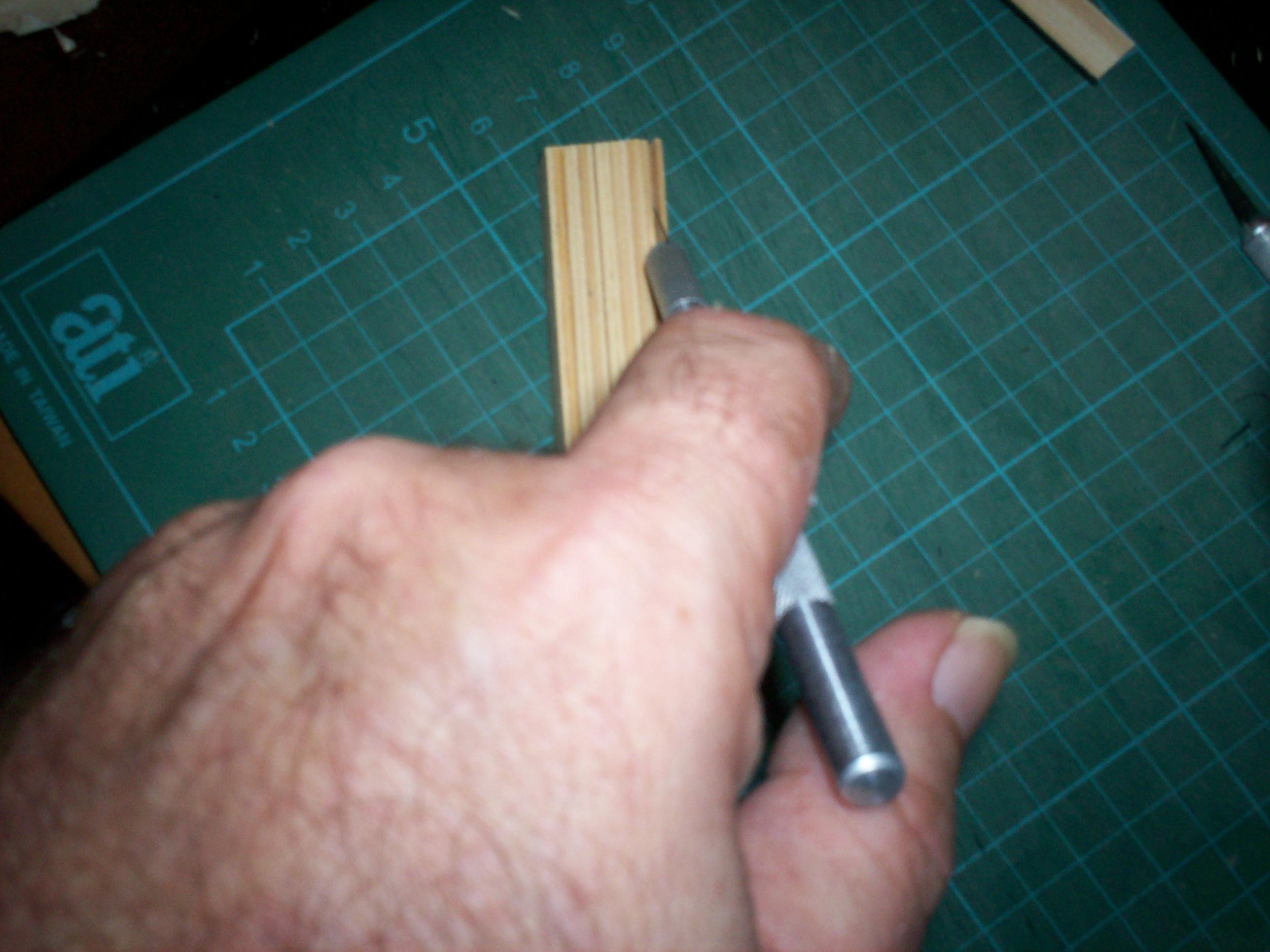

Colocación del trancanil y tablazón de cubierta, donde se muestra la forma de simular el calafateo con cartulina negra y la colocación de tapines.
