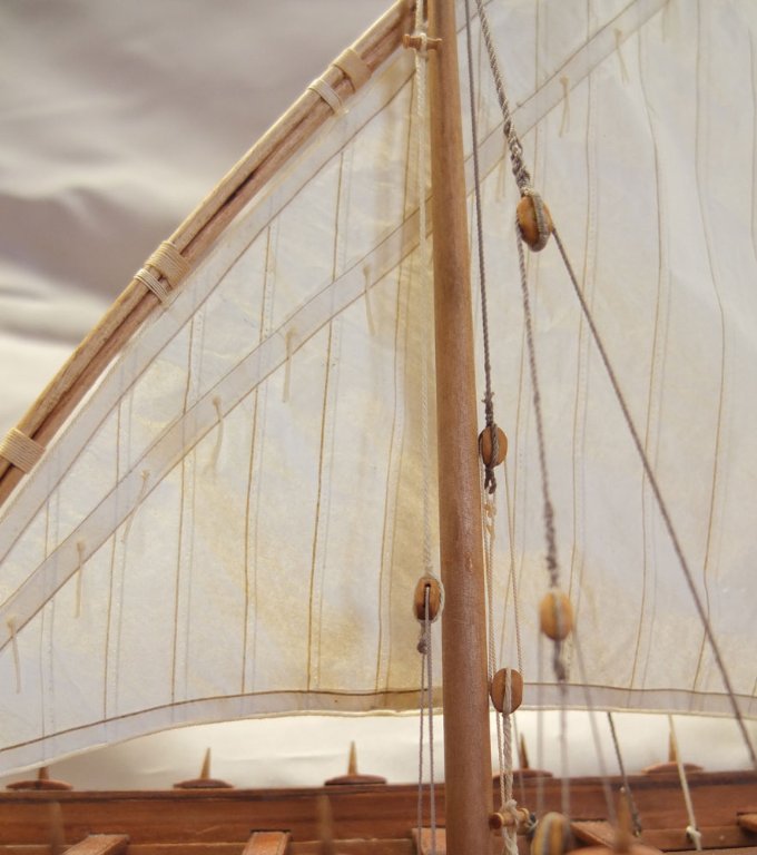

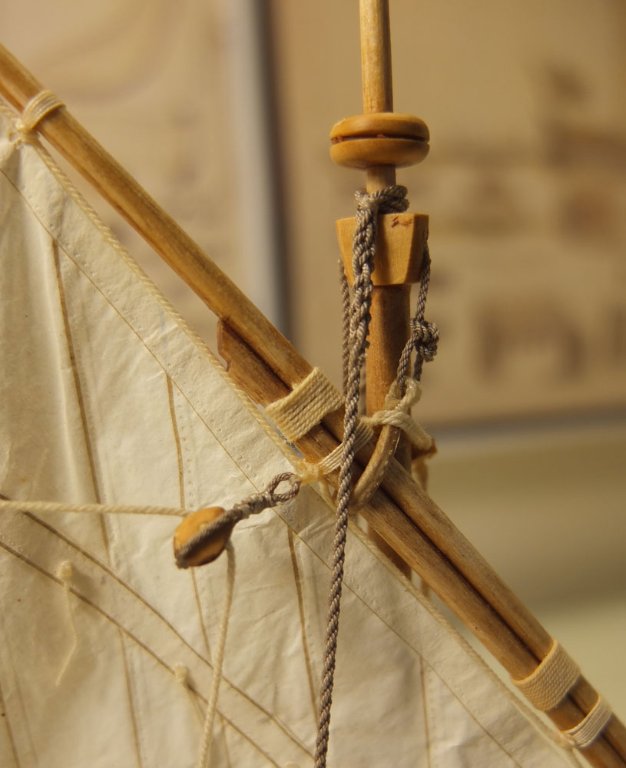

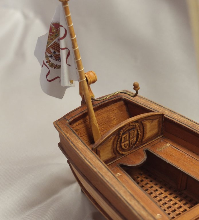

Haciendo una "mudanza" de taller recuperé este proyecto que dejé en dique seco hace unos años porque me metí en otras cosas...
Me quedé atrancado en la arboladura porque se rompió la máquina de colchar y, además, no tenía claro cómo hacer las velas de manera satisfactoria.
Probé en tela, pero los resultados no me convencían.... y así se quedó.
Lo volví a retomar hace unos meses, haciendo esta vez las velas de papel, y esto es lo que ha quedado:
Salva-P

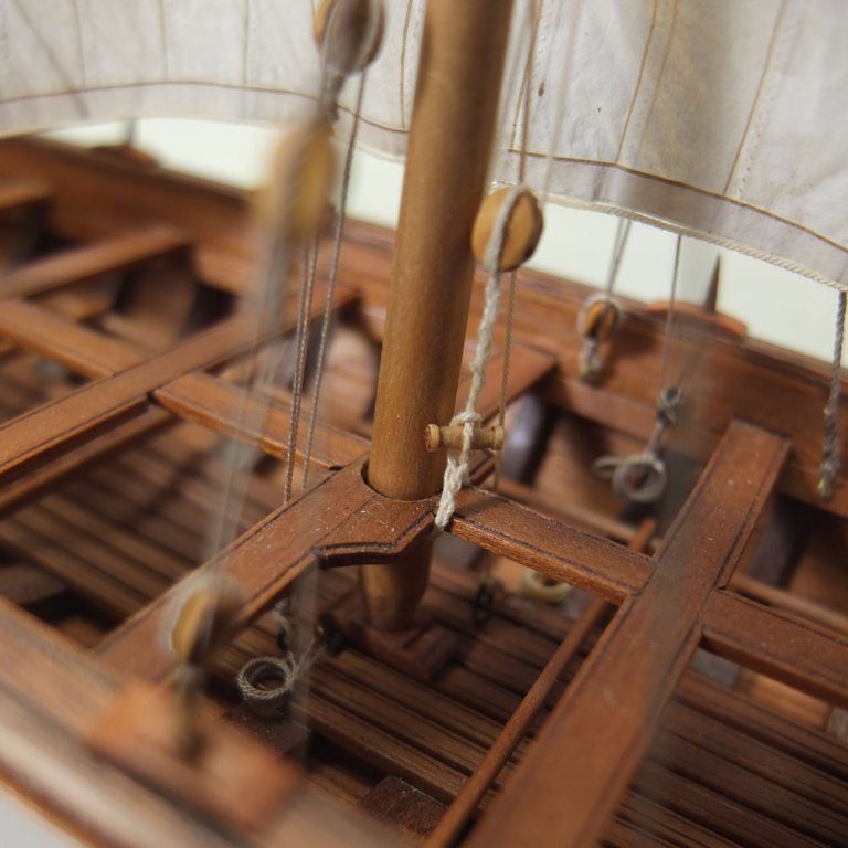

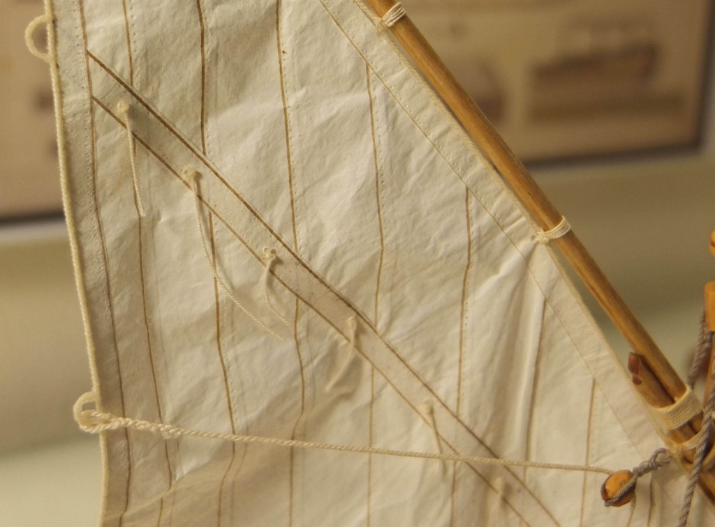

Mensaje por Salva-P »

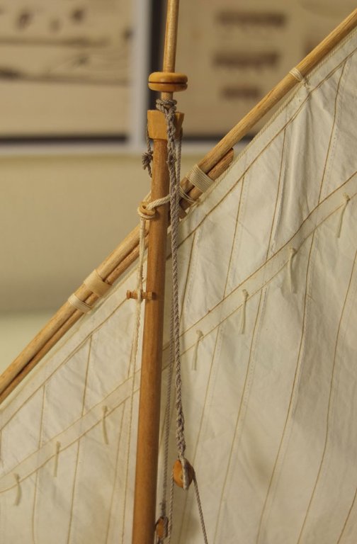

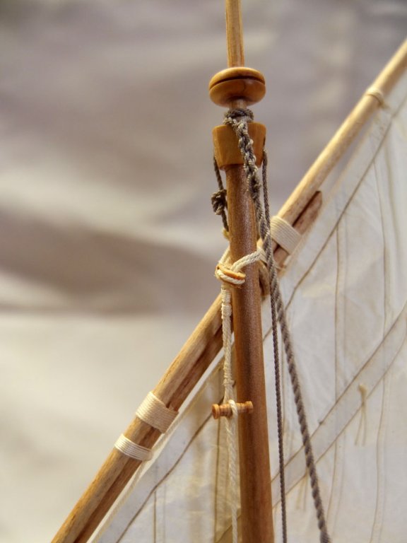

Un par más:
Quedo a vuestra disposición.

¿Que tipo de papel has utilizado para las velas?. Porque si no llegas a decir que es papel, por las fotos parece tela.
Papel de manila. En tiendas de bellas artes.
Es delgado y translúcido, parecido al papel de seda pero un poco más grueso. Antes de hacer la vela le doy por las dos caras pintura acrílica un poco diluida en agua para darle color. Al secarse va cogiendo la textura que se ve en la foto y queda un poco translúcido, parecido a la vela real y bastante ajustado a la escala.
Posiblemente haya otros tipos de papel que también funcionen bien. Hice pruebas con papel de seda (se rompía), con papel vegetal (se arrugaba demasiado con el agua) con papel para acuarela (era demasiado grueso)... al final este fue el que mejor resultado me dio.

Pues la verdad es que la investigación que has hecho del tipo de papel ha dado resultado. Queda más realista y se ajusta más a la escala que la tela. Los modelos con las velas de tela que yo he hecho, siempre me ha parecido que la tela era muy gruesa y desentonaba.
