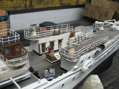

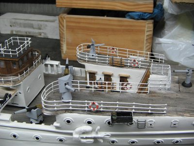

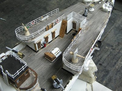

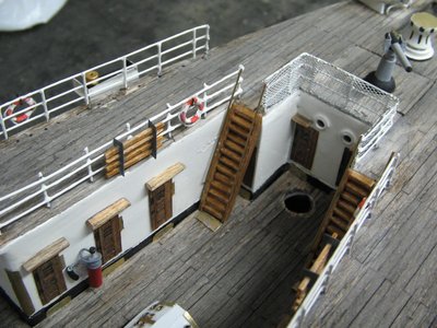

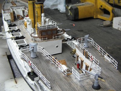

Para terminar con la parte de las escaleras, coloque las 4 barandas que me faltaban.

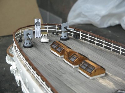

Por otro lado, hace un tiempo habia impreso unas imagenes de unos marineros, que pensaba que me vendrian bien para la idea que tenia, que era hacer un sargento, ya visto en varios hilos, para poder ver como queda una figura en el modelo, ademas de comparar con la escala, que para mi grata sorpresa, creo que no me fui de ella al seguir los planos.
Para sacar la escala fue una cuenta muy facil: 175 (los centimetros de una estatura normal (1,75 m) / (dividido) 78 (1:78) la escala de mi modelo = 2,24 cm (la altura del sargento a escala)
repasando: 175cm/78=2,24cm
Les dejo el link de donde saque la imagen, que por otro lado tiene informacion interesantisima sobre la vestimenta de la royal navy, la armada española y francesa, cuando me tope con esta informacion se me ocurrio que en el foro podria llegar a interesar mucho.
Les dejo las fotos y hasta la proxima.

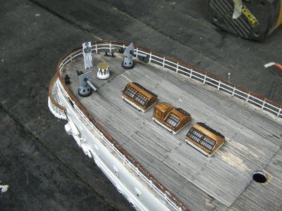

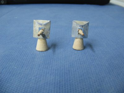

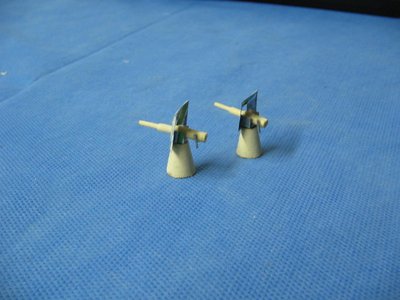

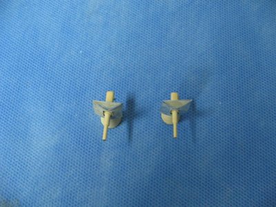

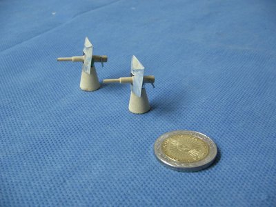

Terminando con el armamento, presento el trabajo sobre los ultimos 2 cañones del barco, en este caso los cañones del castillo, tipo Armstrong de 47 mm, que logicamente le faltan algun retoque y pintura.
Para explicar un poco su construccion, parti de una varilla de 10mm de pino, ya que tiene una base conica de 10mm de base y 5mm en la punta, todo en una longitud de 11mm.
Luego, la "defensa" (estuve buscando un rato largo su nombre tecnico pero no lo encontre, asi que si alguno sabe, ya sabe) tiene una particularidad, de que es curvo, pero en su parte superior tiene una terminacion triangular, en fin, me la ingenie primero haciendo el modelo en papel y luego pasandolo a la hoja de aluminio (reciclada de una lata de gaseosa)
Por ultimo el cañon en si lo tornie de la forma que explique antes (con la agujereadora), dandole una terminacion cuadrada con lima, y un detalle de una palanca que ira en color bronce.
Para terminar, las fotos, y unas en el modelo, donde iran colocadas.
Espero que les guste, y como siempre sus sugerencias muchachos.
Un abrazo a todos..

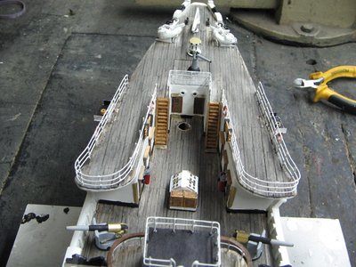

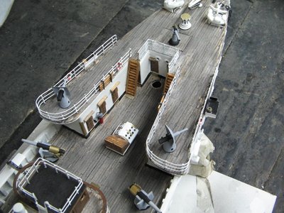

Hoy me quede con las ganas de postear unas fotos que por culpa de esta humedad de Buenos Aires no pude tener listos los ventiladores pintados.
He estado trabajando mucho en el barco, y todavia no tengo fotos del trabajo terminado, solo de la fase de pintura de los ventiladores.
Estos, como las anclas, son los 2 trabajos que decidi repetir, dado que para mi gusto, podia hacerlos mejor. Cuando postee las imagenes notaran la gran diferencia que tienen los de "antes" y los de "despues".
Para los ventiladores use la tecnica que habia empleado para los ventiladores anteriores, con la diferencia que la parte superior esta tallada en madera, con minitorno y piedra de amoladora de banco, en fin, con un poco de mano.
La diferencia que logre con las otras son, despues de ver ventiladores de muchos modelos (como los del correillo y el giralda de Jose) poder lograr ese aspecto de ventilador que se tiende a ensanchar en la boca del mismo y que en el otro desmejoraba el modelo ya que era todo un tubo de seccion constante.

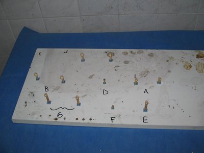

El tema de las anclas fue algo que tiempo despues, mi amigo y compañero Axel Weller, me dijo que le parecia que estaban fuera de escala, un poco gordas, y corroborando con el plano, tenia razon.
Hoy estuve trabajando en estas, y luego de sacarlas del modelo, procedi a retocar el positivo que habia tallado y tengo que volver a hacer la fundicion con la diferencia que en este caso, lo que ira fundido va a ser el conjunto (cruz-brazo-mapa) mientras que la caña, el cepo y la argolla iran de otros materiales y no seran como la otra de toda una fundicion.
Dejo las fotos de los ventiladores sin pintar ni colocar, y una de las partes del ancla.
Tambien adelante algo de lo que son las bases donde se paraban los grumetes para efectuar los disparos de los cañones que estan sobre las amuradas de la cubierta principal.
En fin, queria contarles para que sepan que no he estado quietito
Les mando un abrazo
Les mando un abrazo
