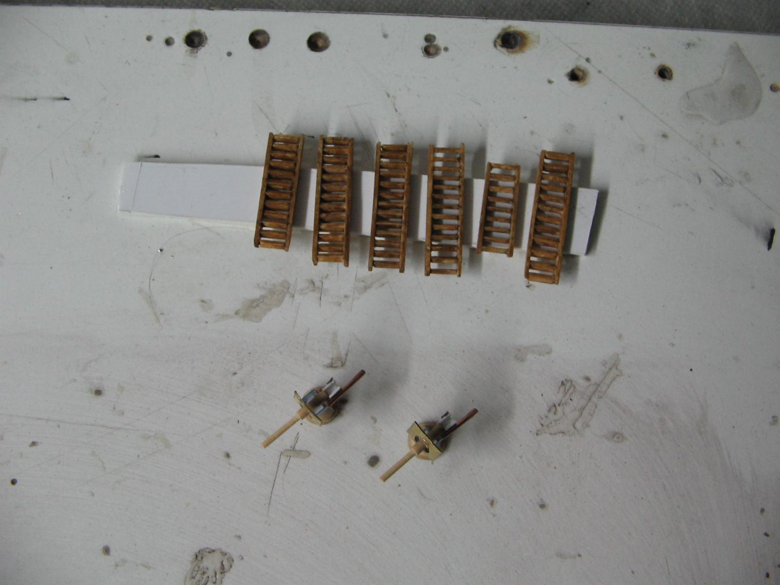

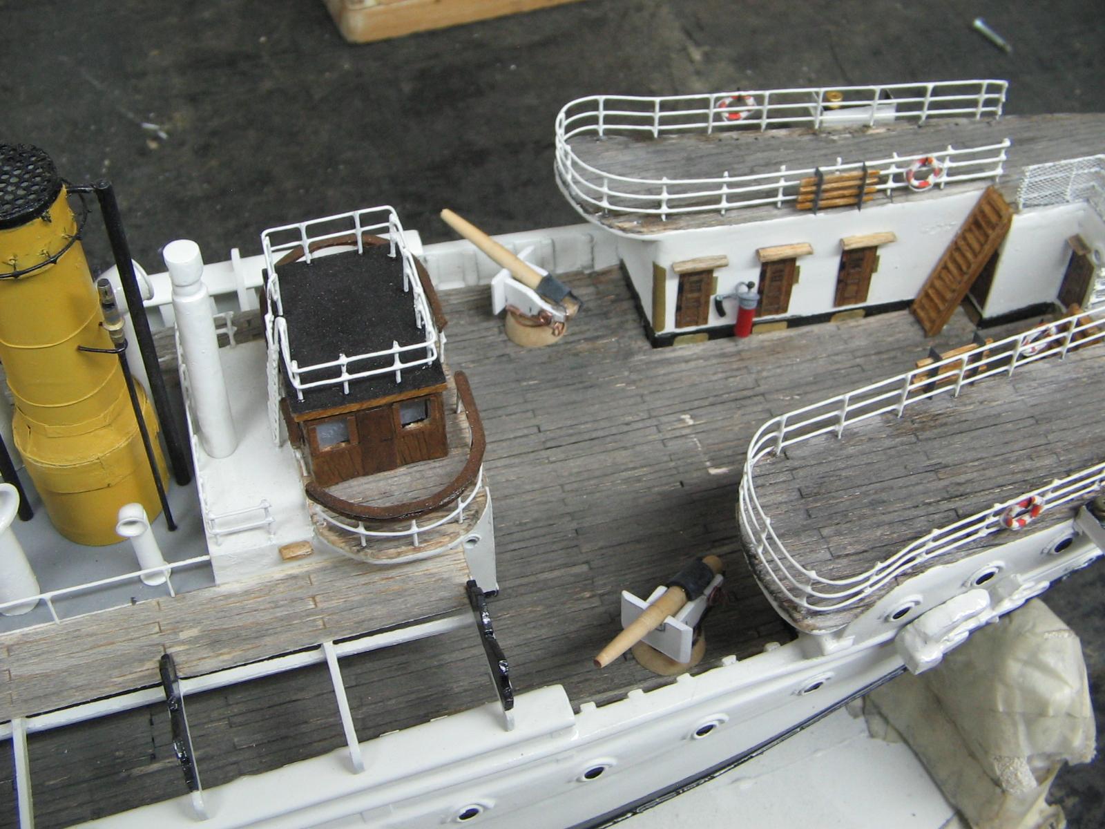

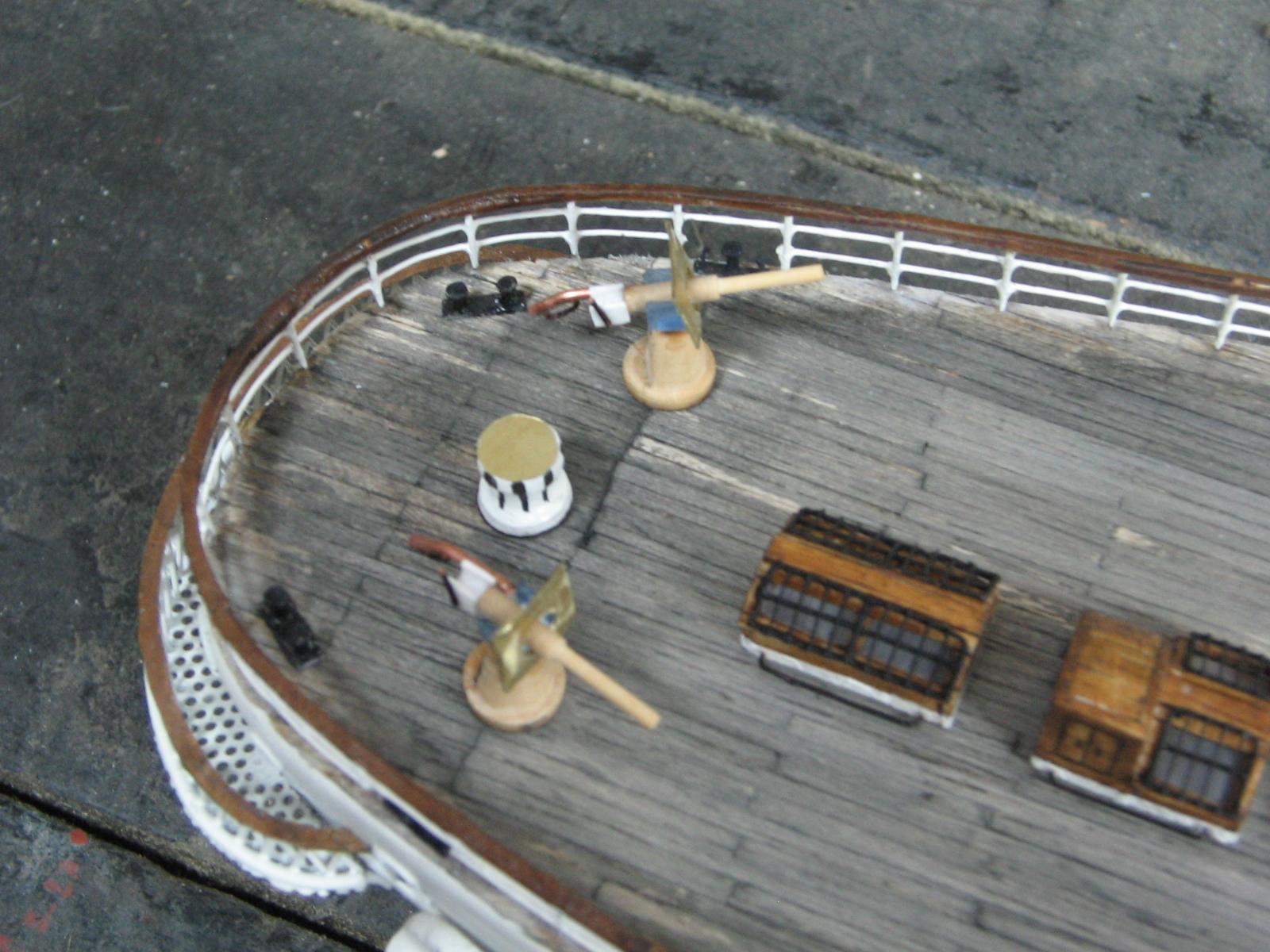

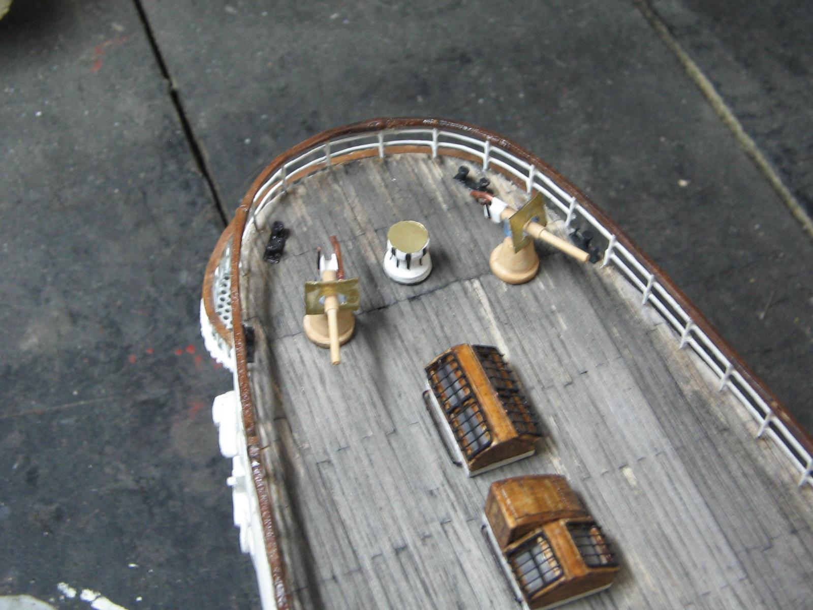

Siguiendo con las escaleras, ya termine las 6 que lleva, las barnice color nogal, todas en la cubierta principal, 2 para acceder de la cubierta principal al alcazar, 2 para acceder al castillo, y 2 en la superestructura una adelante del puente de mando y la otra para la parte de atras de la misma.

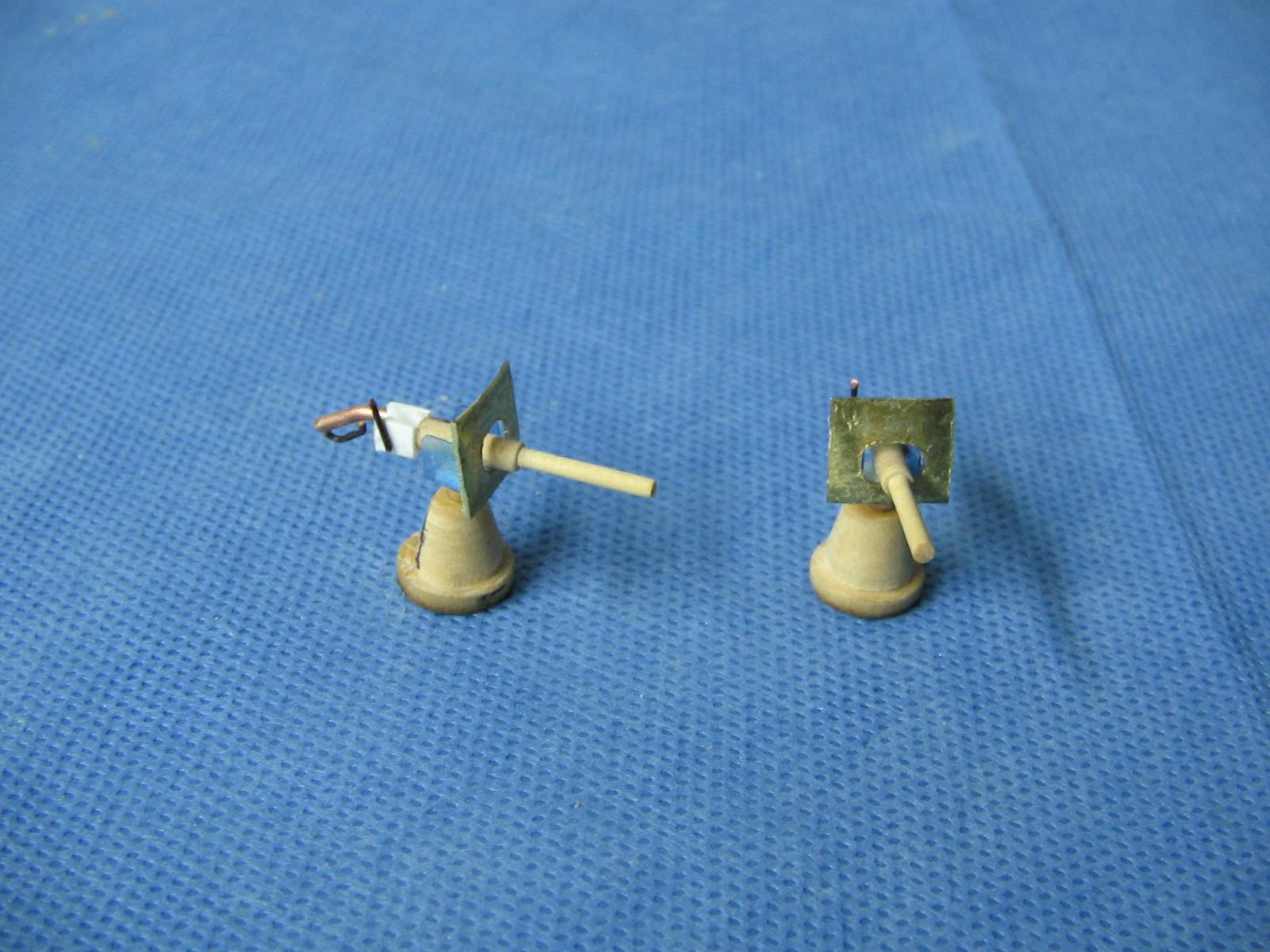

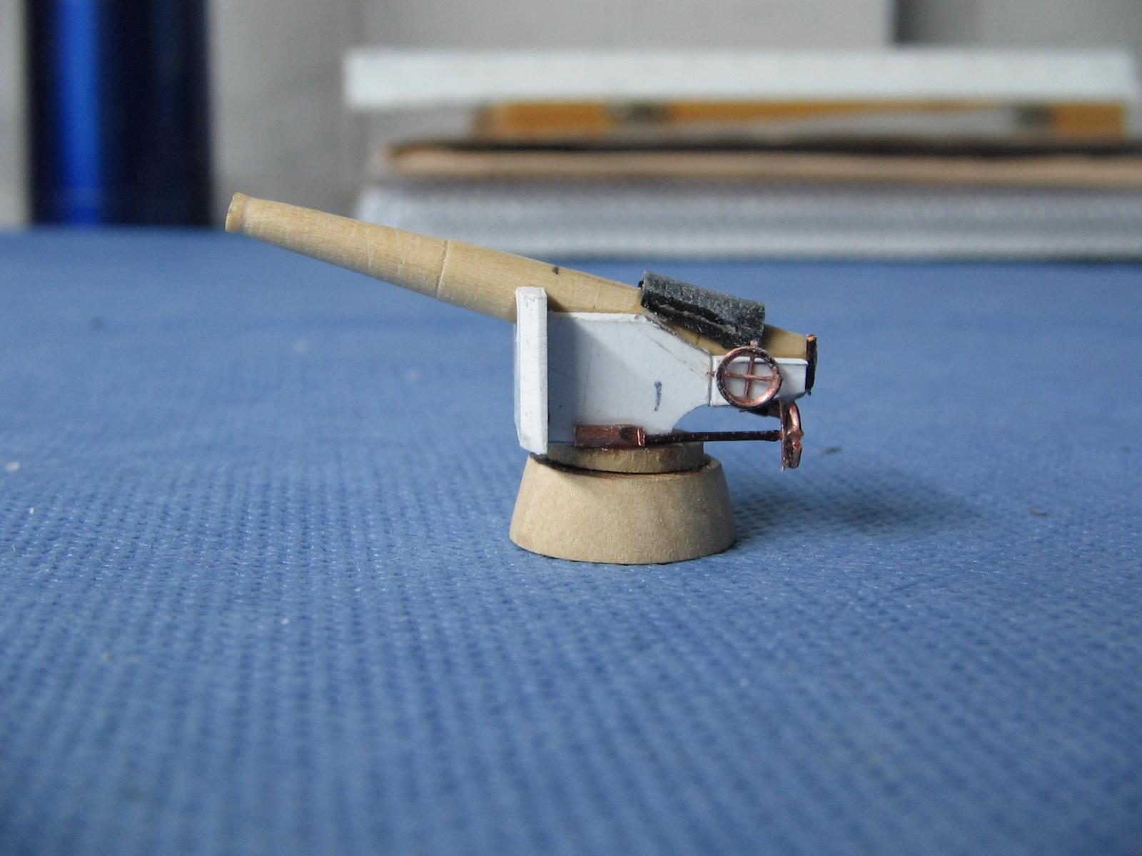

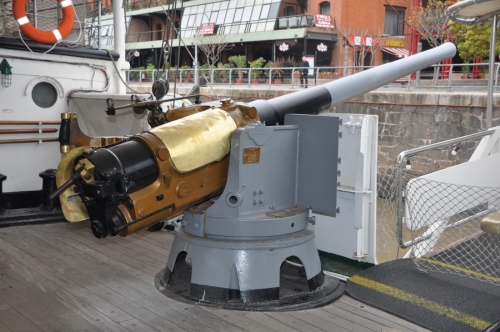

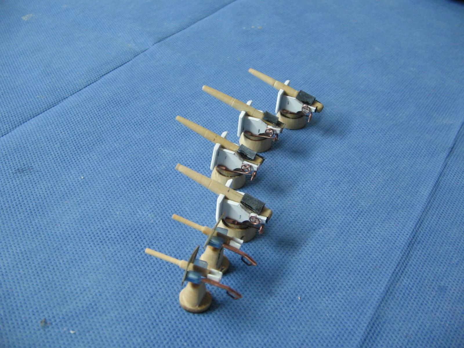

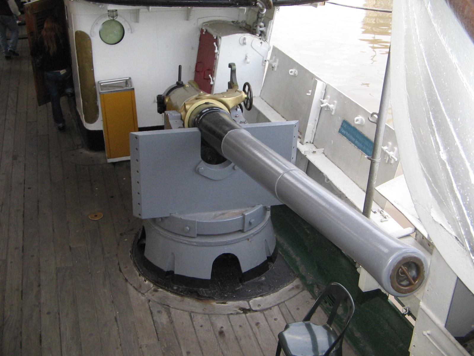

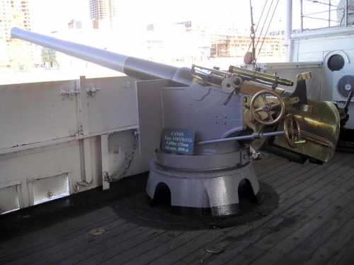

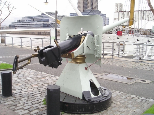

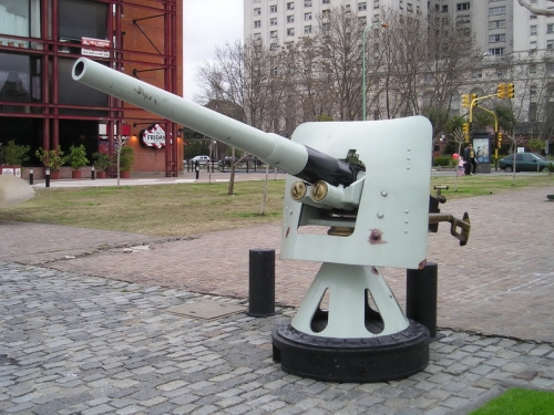

Por otro lado comence con los cañones del alcazar, de 58mm, y muestro a los primeros 2 sin pintar, para poder mostrar los materiales que use. Decidi pintar todos al final para que el gris que los caracteriza sea el mismo en todos. Falta algun que otro detallito, pero en si lo grueso esta hecho. Pongo 2 fotos del cañon real para poder comparar con el modelo.
Gracias por estar acompañando, criticando constructivamente, y comentando, porque es de la unica manera de seguir mejorando.

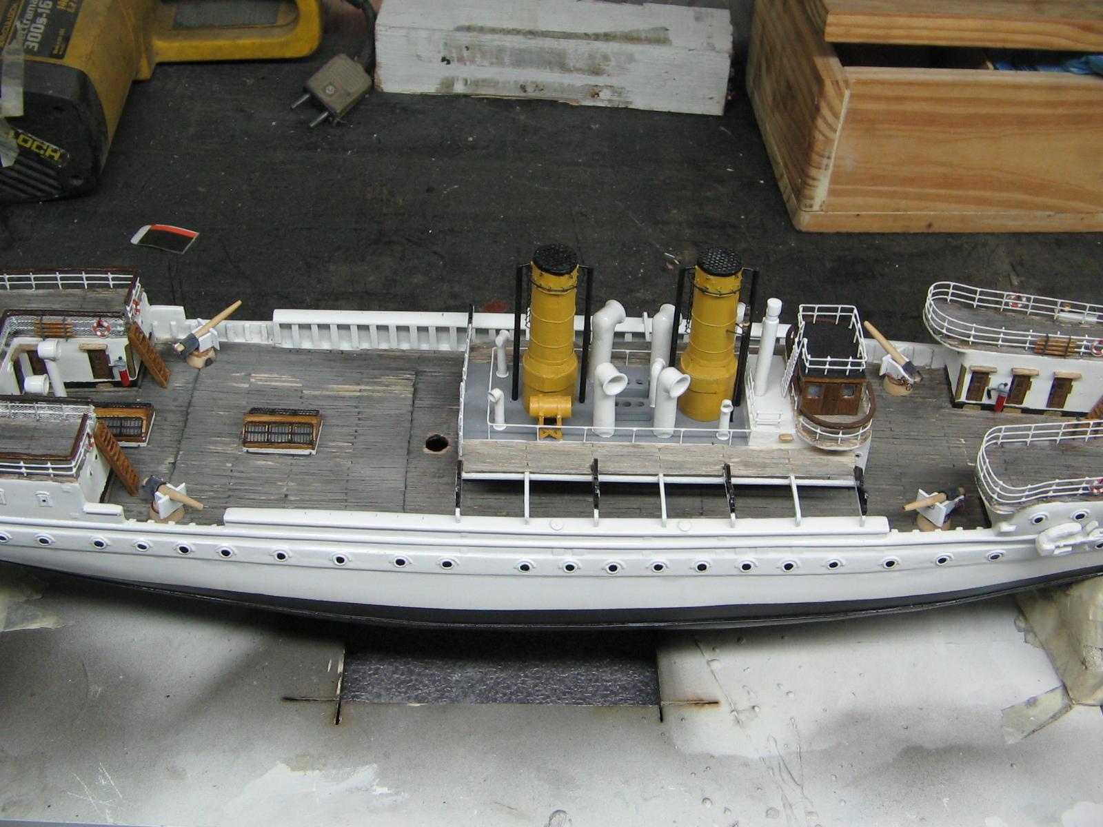

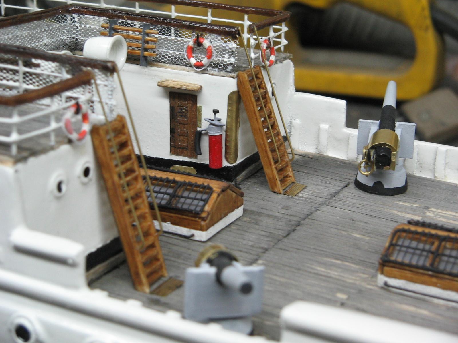

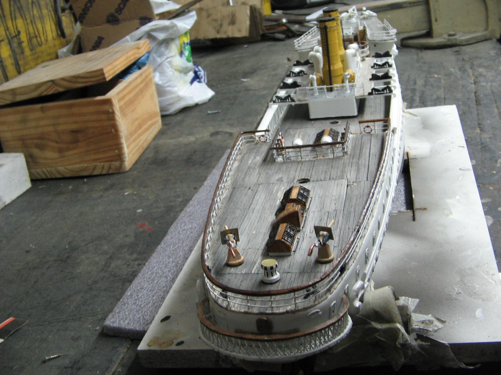

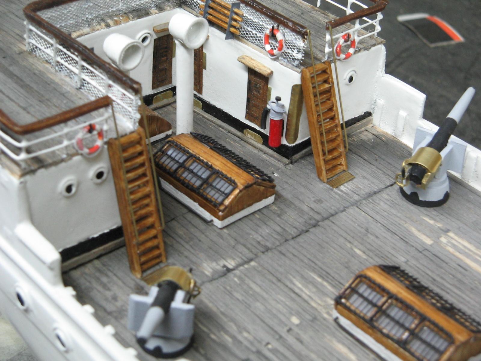

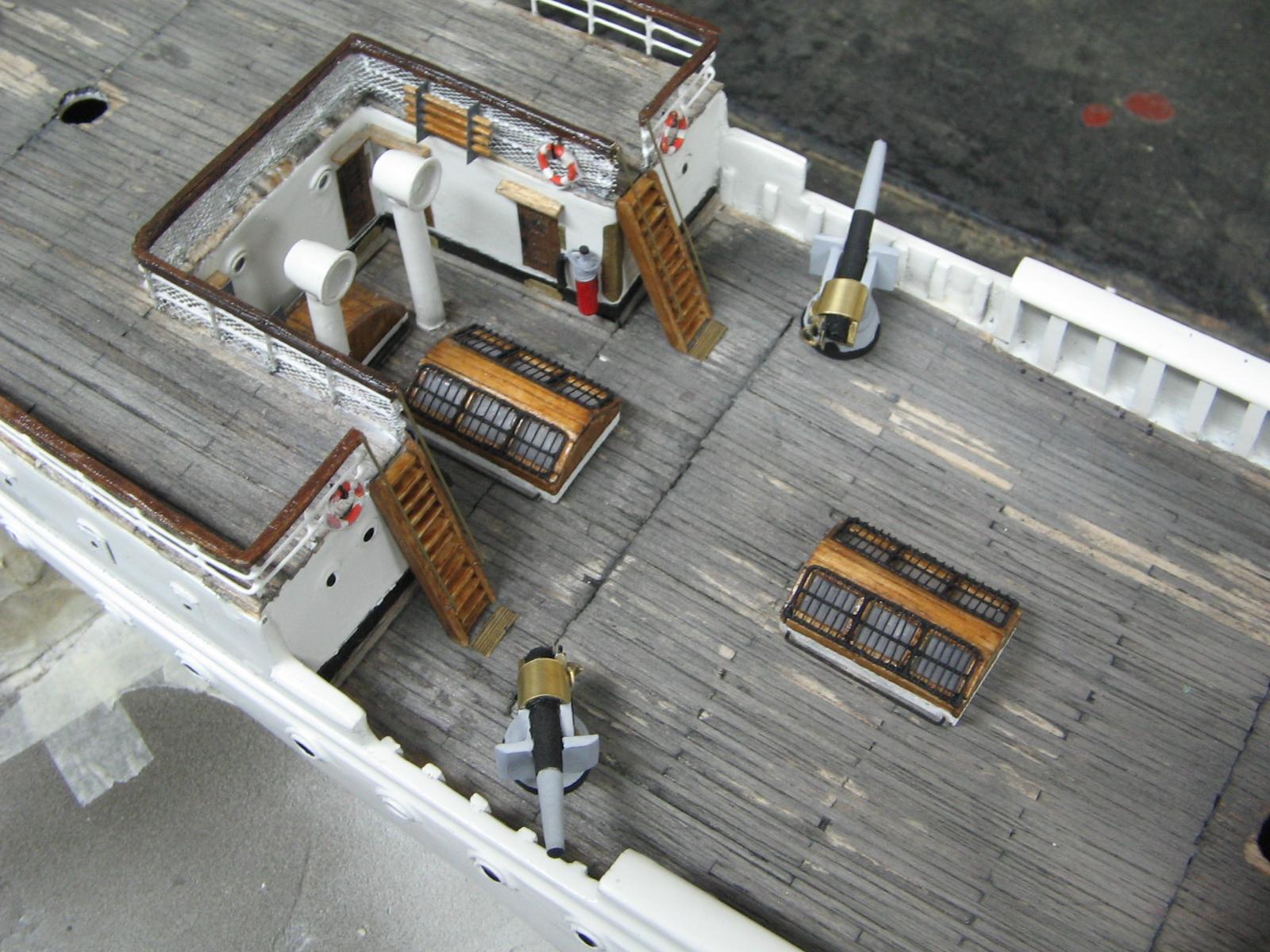

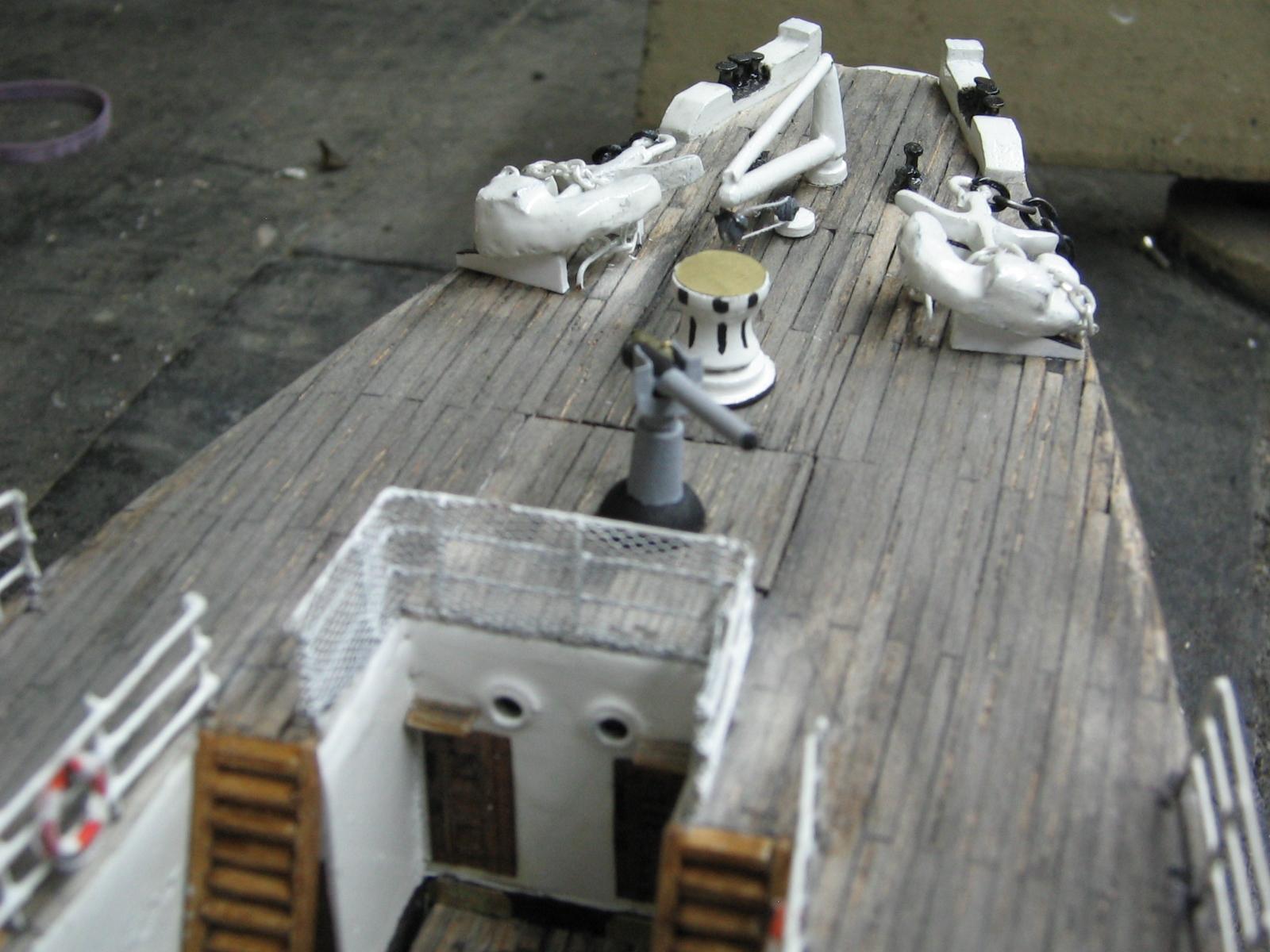

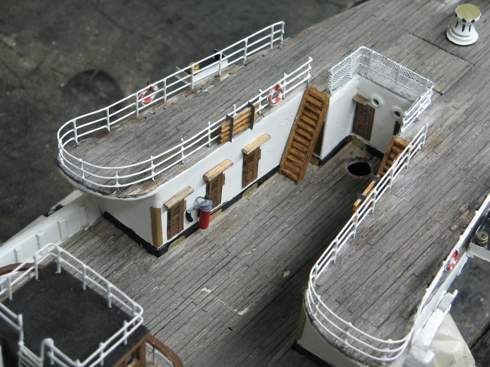

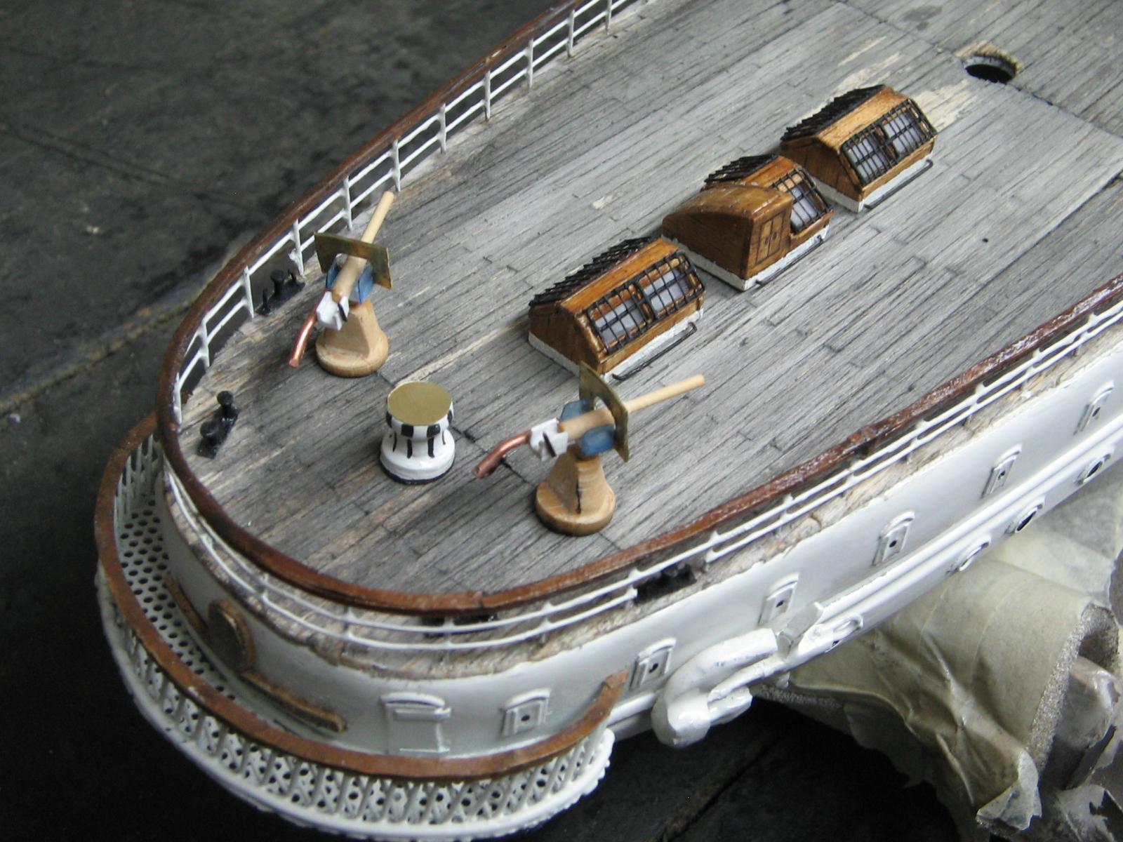

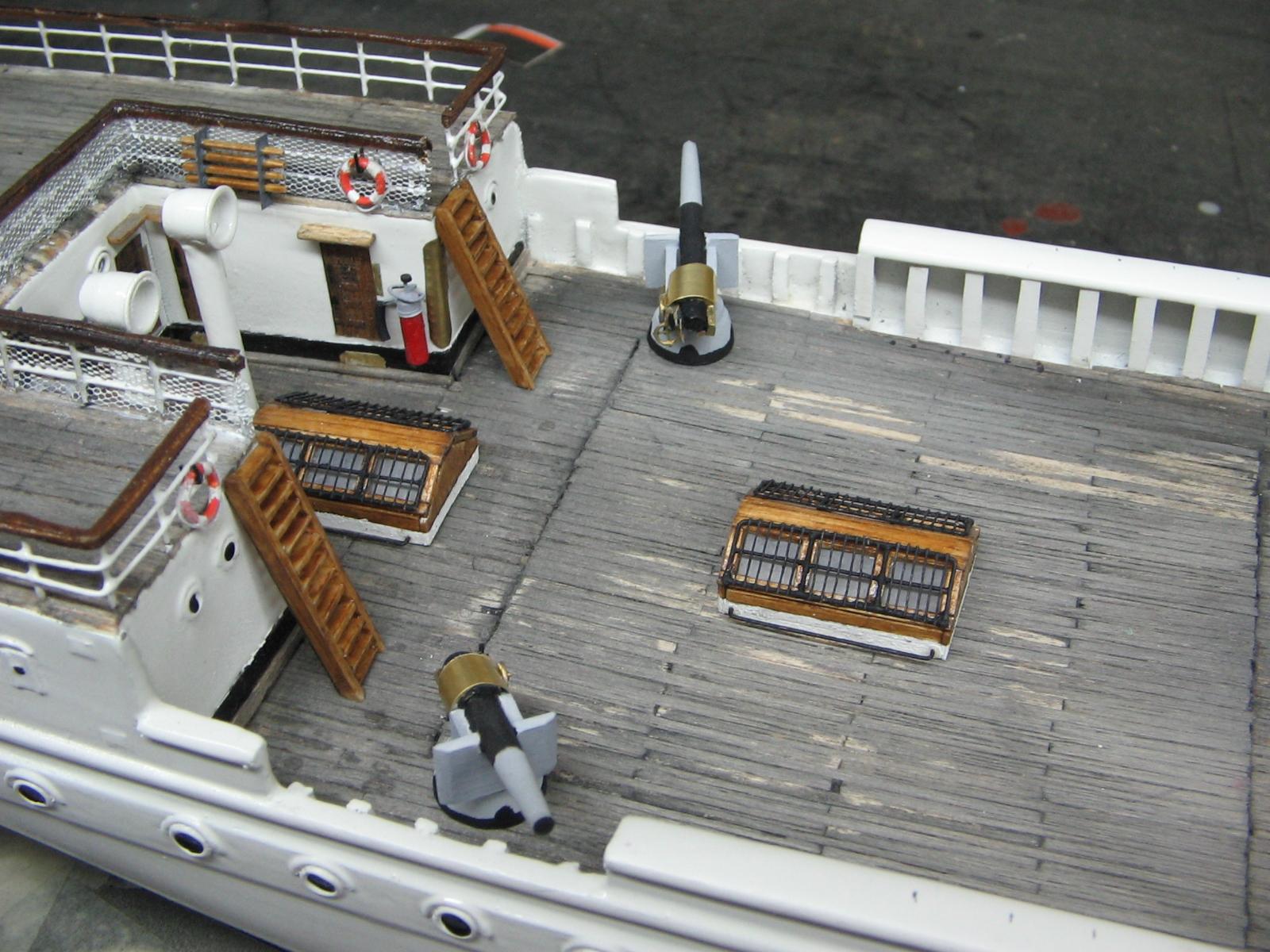

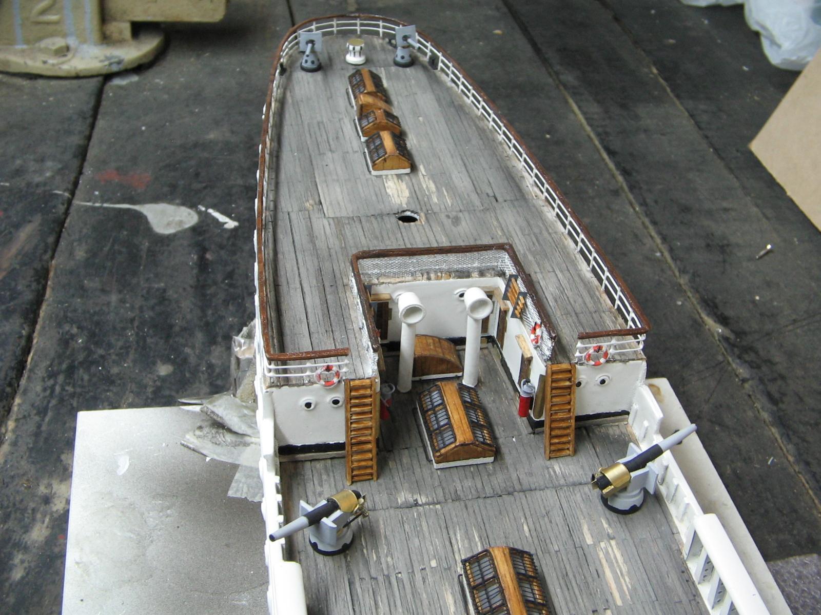

Queria dejarles 2 fotos con las escaleras colocadas, faltan 2, que por la razon de que las pondre una vez que pegue definitivamente la superestructura, no aparecen todavia.
Cuando tengo que trabajar en la cubierta, sacar la estructura me ayuda mucho en la comodidad, por lo que hasta que no fije los mastiles, no podre pegarla definitivamente.
En la foto que apunta hacia proa se ve la marca de la lumbrera que falta, la saque por refacciones :lol:

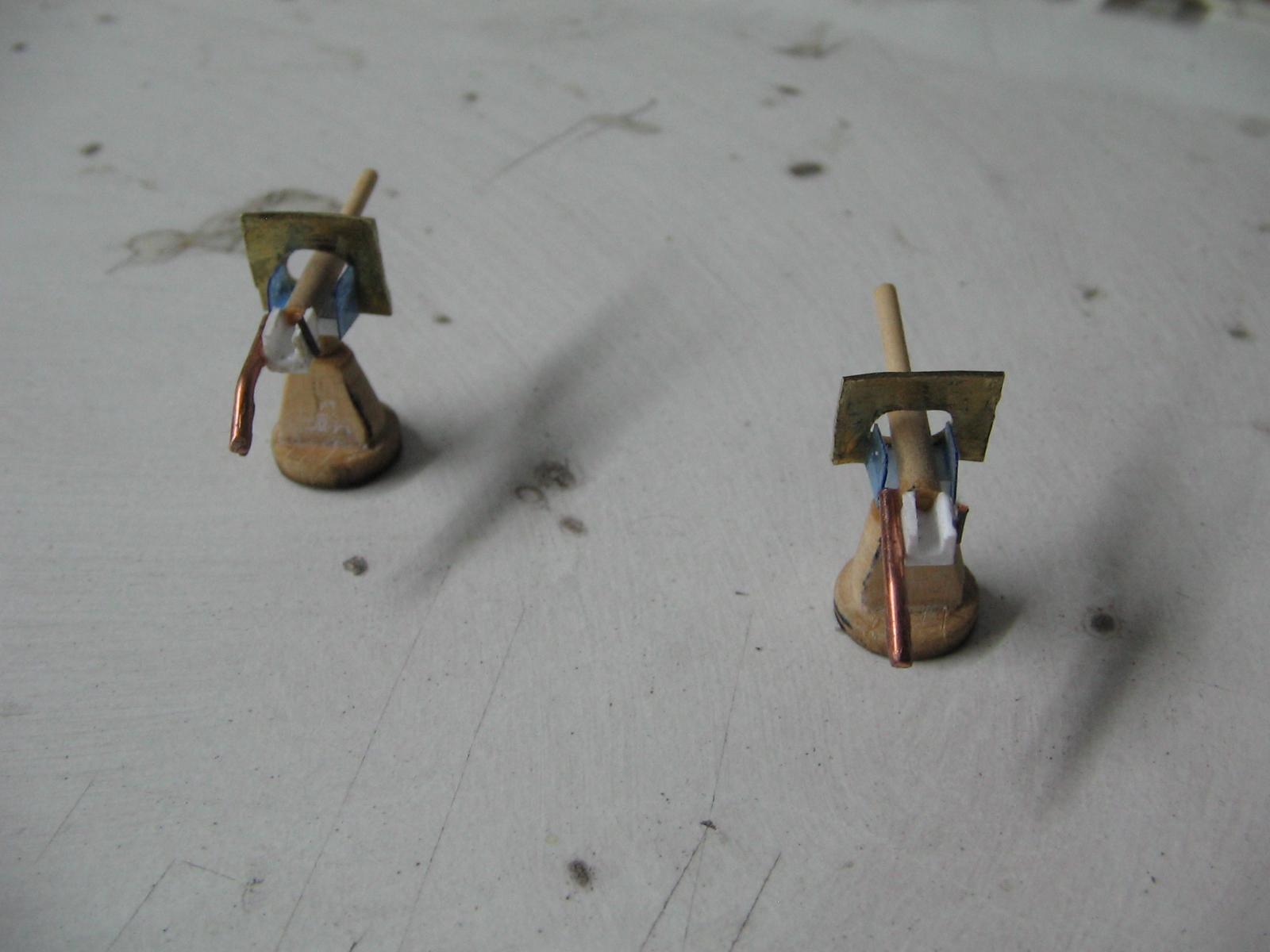

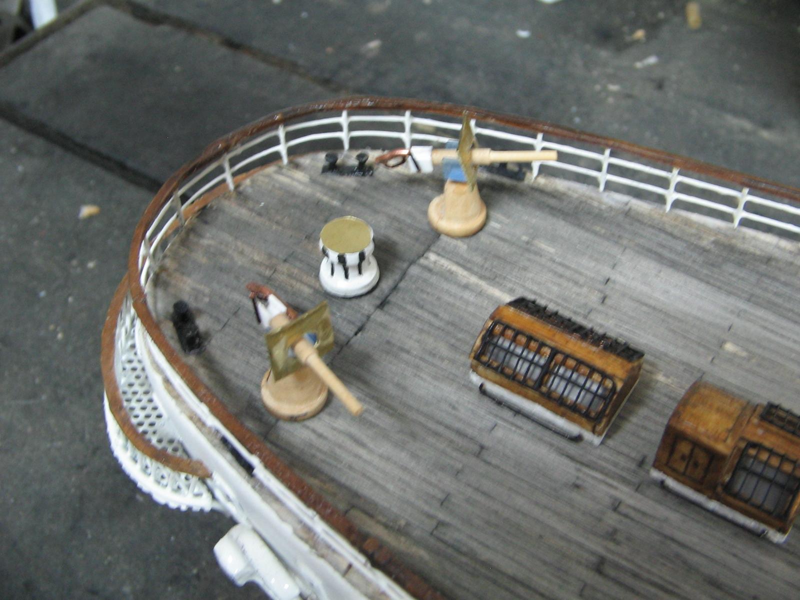

Hoy segui trabajando en los cañones Tipo Amstrong de 120mm, les dejo unas fotos de los mismos..

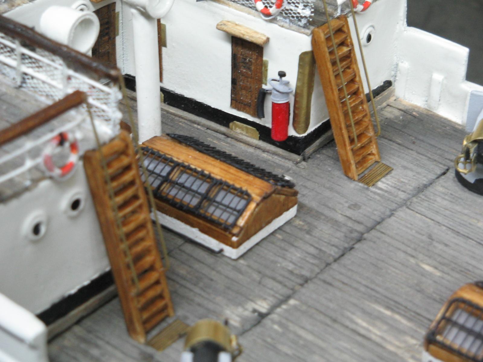

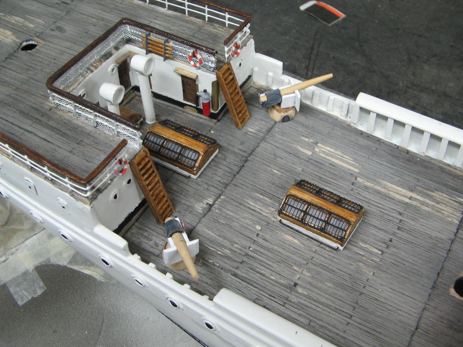

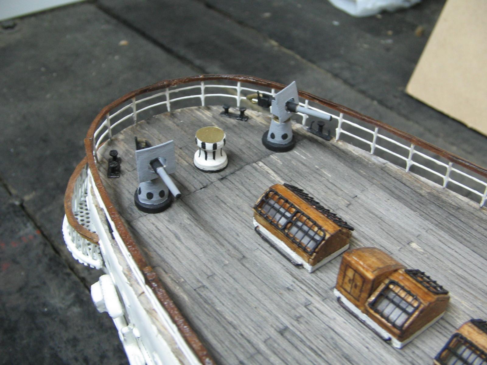

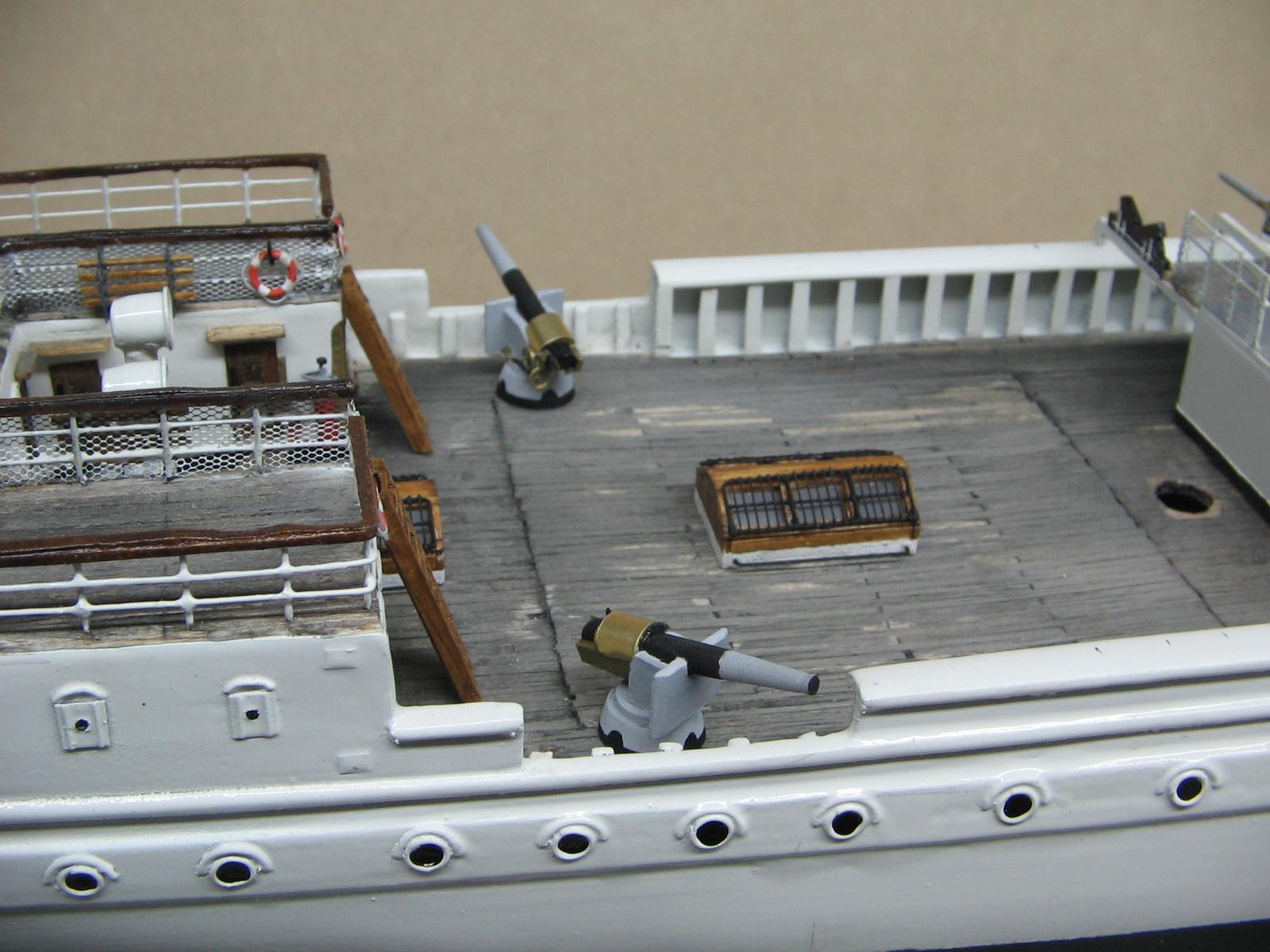

Las escaleras en su lugar, me faltan las barandas, que ya que son en bronce y de 1mm, no las consigo facilmente. El detalle de la foto mirando a proa, que se ve la marca de la lumbrera que falta es porque esta en "restauracion" :roll: :D

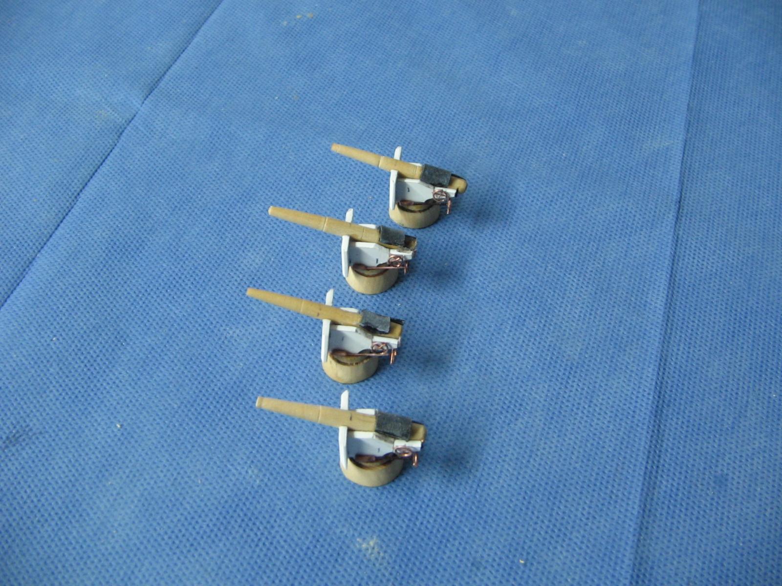

Siguiendo con los cañones de 120mm, dejo un adelanto de lo que terminare cuando pinte y remate algunos detalles en bronce, quizas hay muchos detalles que solo yo entienda producto de haberlos estudiado tanto, pero este es el resultado parcial y algunas fotos en el barco. Prometo que al final del resultado si quieren hago un esquema, aunque logicamente al estar en escala de 1:78 no se puede reproducir todo.
Espero sus sugerencias si las hay, y gracias por estar.

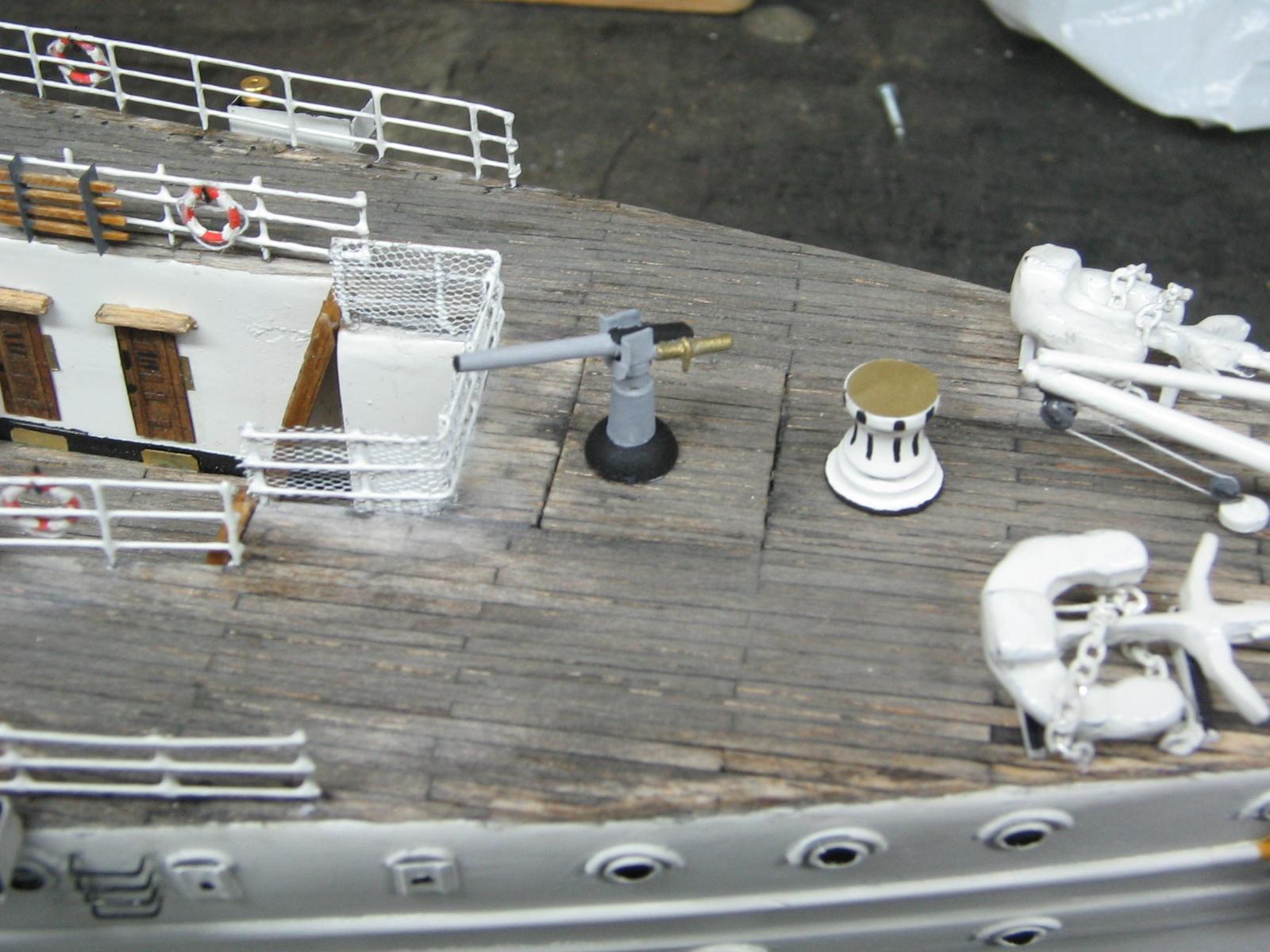

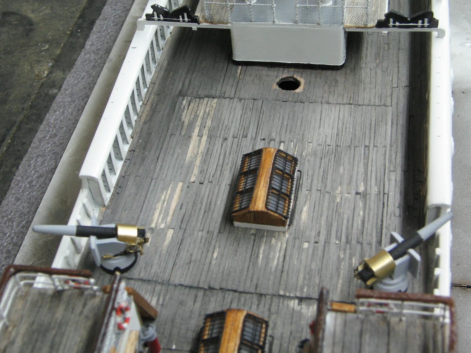

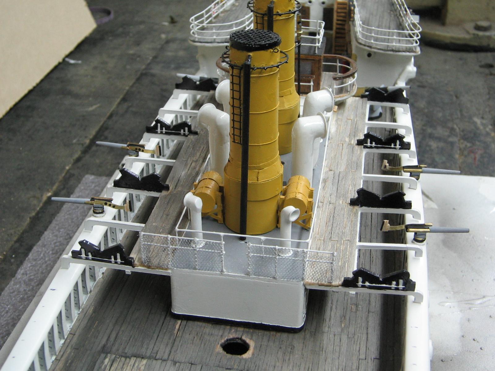

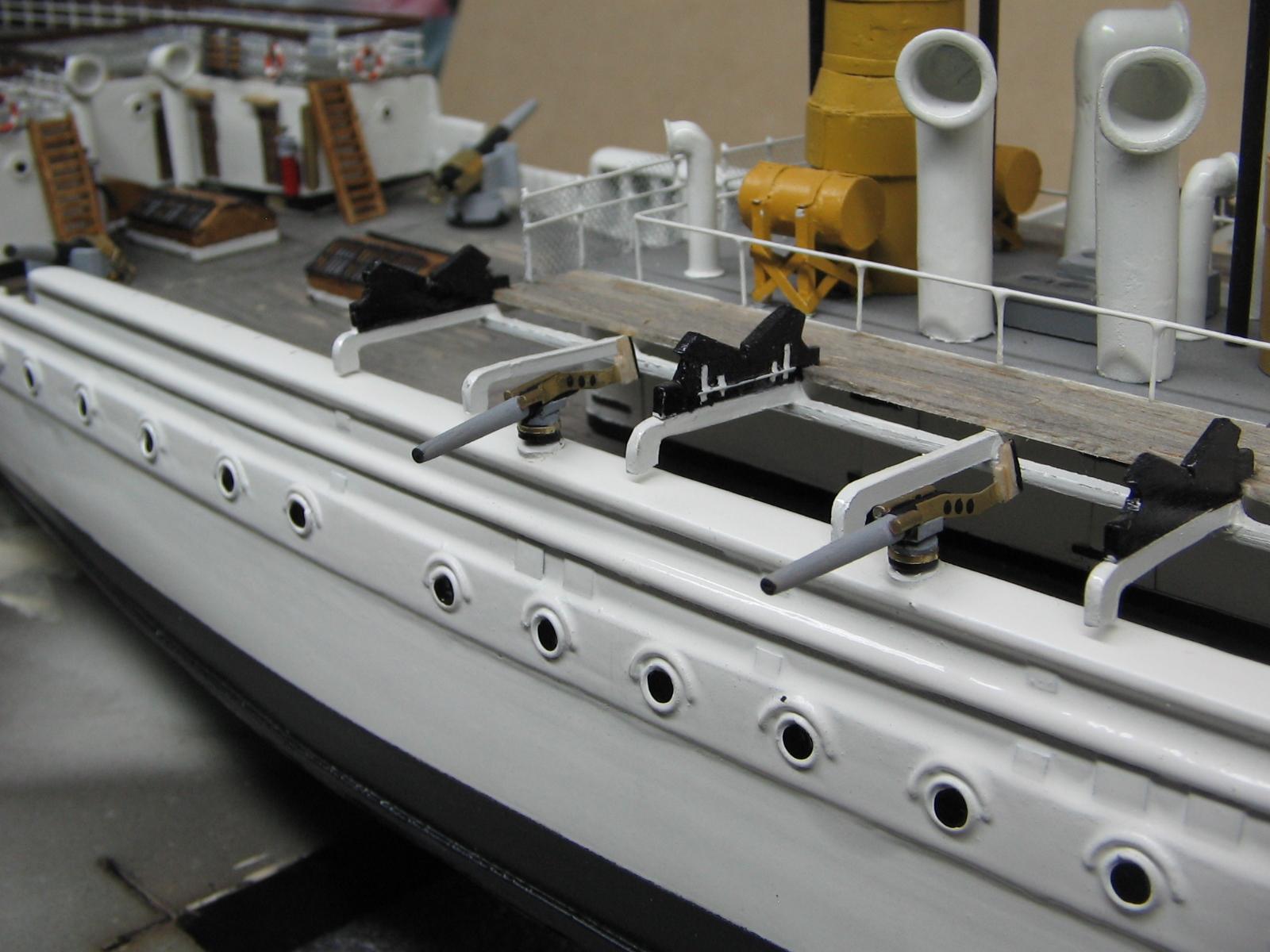

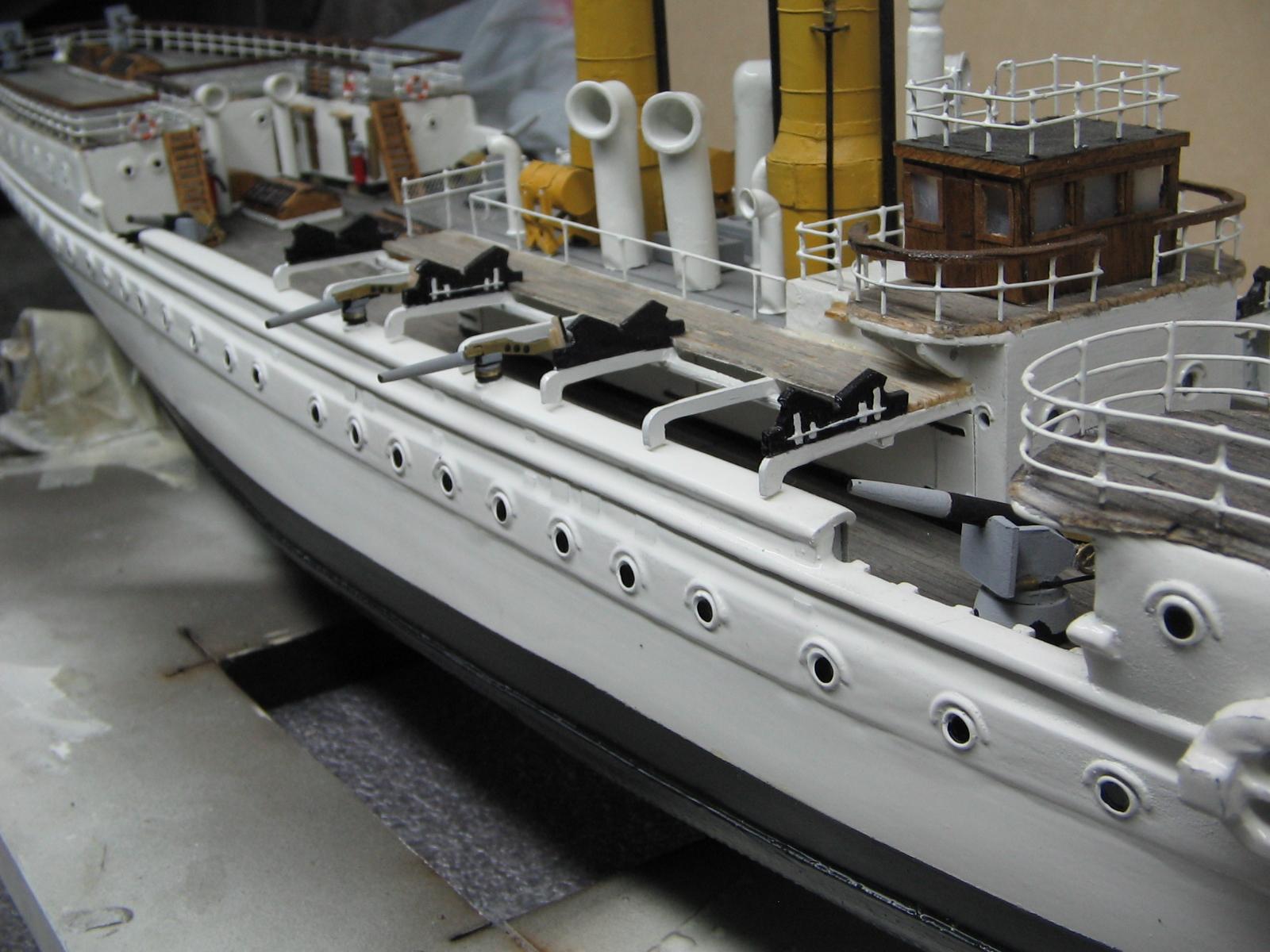

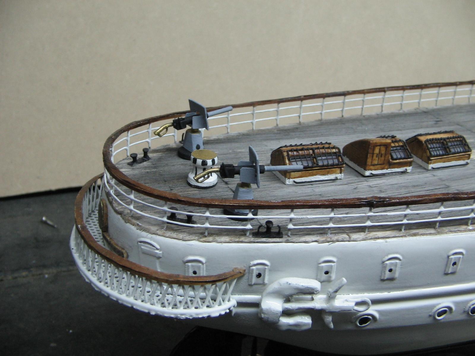

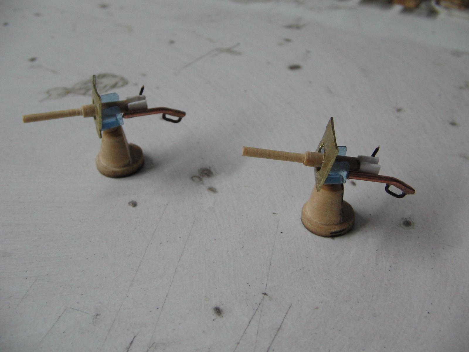

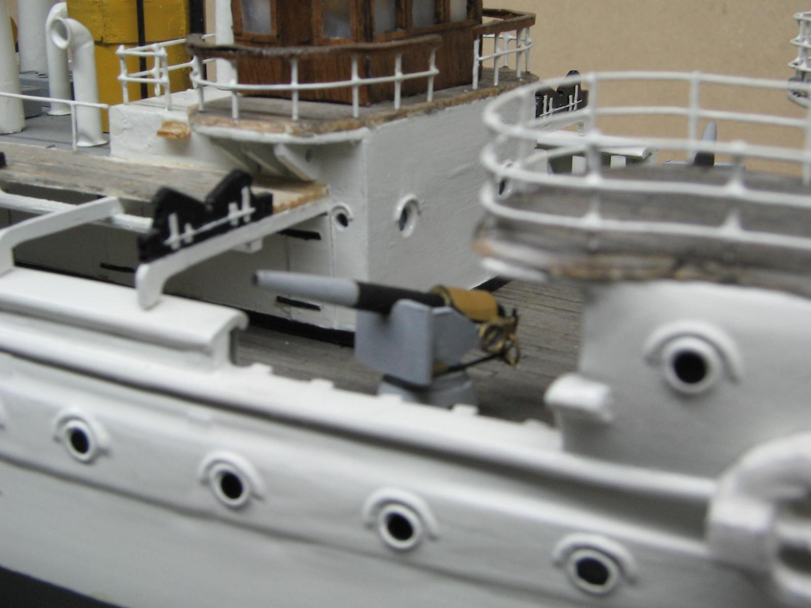

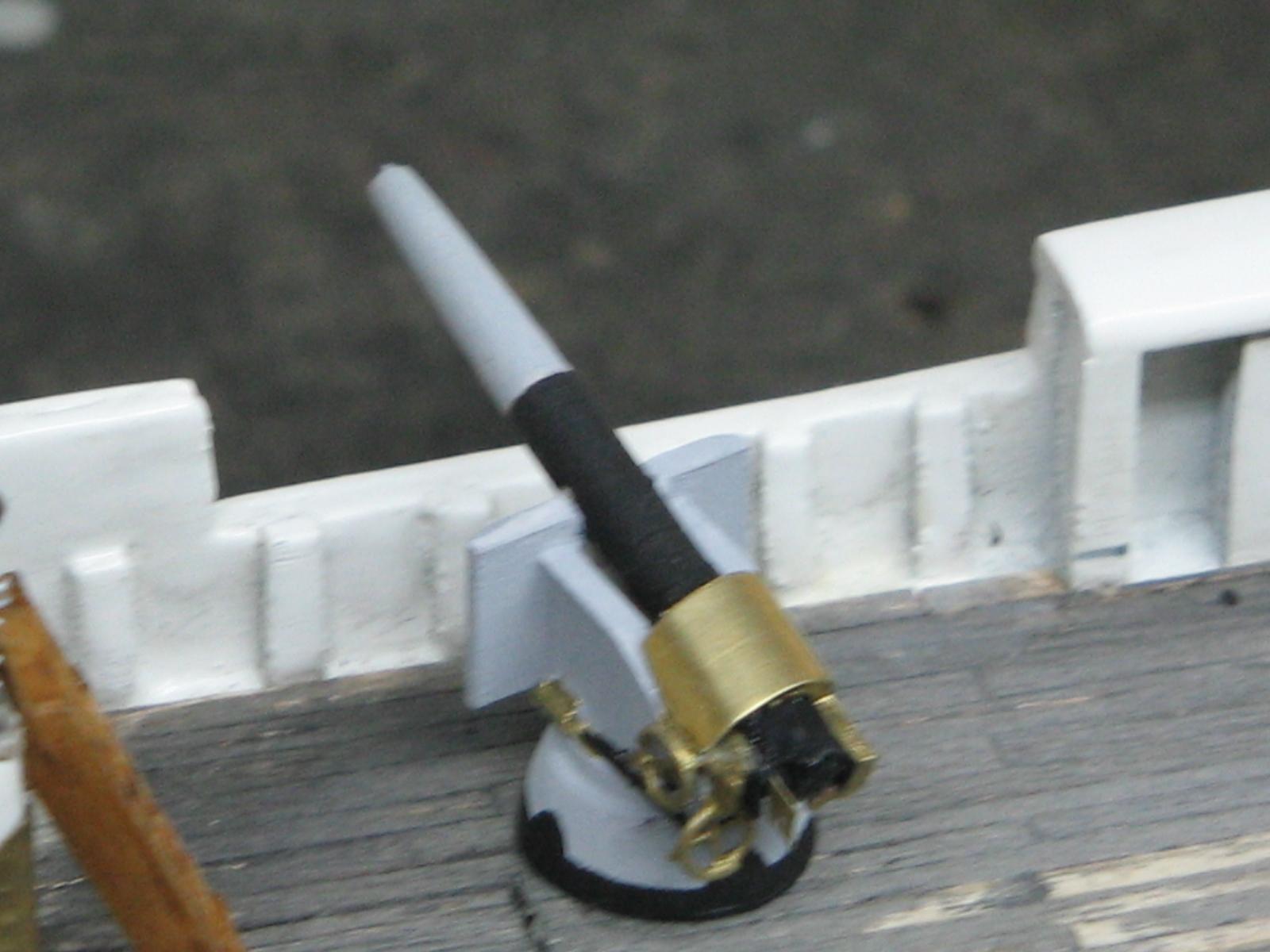

Hola compañeros, despues de mucho trabajo, he afinado los cañones que habia empezado, y terminado parte de la artilleria.
El armamento original esta compuesto por: 4 cañones Armstrong de tiro rápido, de 120 mm y 45 calibres, instalados dos en las amuras y dos en el alcázar.
6 cañones de tiro rápido de 57 mm 2 tipo Arnstrong en el castillete, dos tipo Hothkiss sobre las batayolas y dos Nordenfeldt en toldilla. 2 ametralladoras Maxim-Nordenfeldt de 7,62 mm sobre batayolas.
2 cañones de 37 mm Maxim-Nordenfeldt sobra las batayolas.
3 tubos lanzatorpedos, todos sobre el agua: uno en la roda y dos en cubierta sistema "Whitehead" de 21 pulgadas.
En el modelo lleva, dado que estoy haciendolo como esta en la actualidad lo siguiente:
4 cañones Armstrong de tiro rápido, de 120 mm (cubierta principal) y 2 de 45 mm instalados en el alcázar.
4 cañones de 37 mm Maxim-Nordenfeldt sobra las batayolas.
3 cañones de tiro rápido de 57 mm 2 tipo Arnstrong en el castillete.
Lo que me faltaria son estos ultimos, 3 cañones de 57 mm, lo demas lo muestro en las fotos.
Para la realizacion he utilizado material reciclado, como alambres, hoja radigrafica, alto impacto, etc para los detalles. Algunos detalles tambien hechos con chapa de bronce, y otros detalles pintados con acrilico color bronce, como por ejemplo los puños de los cañones del alcazar.
Bueno, espero que les guste, y para la proxima terminare los 3 que faltan.

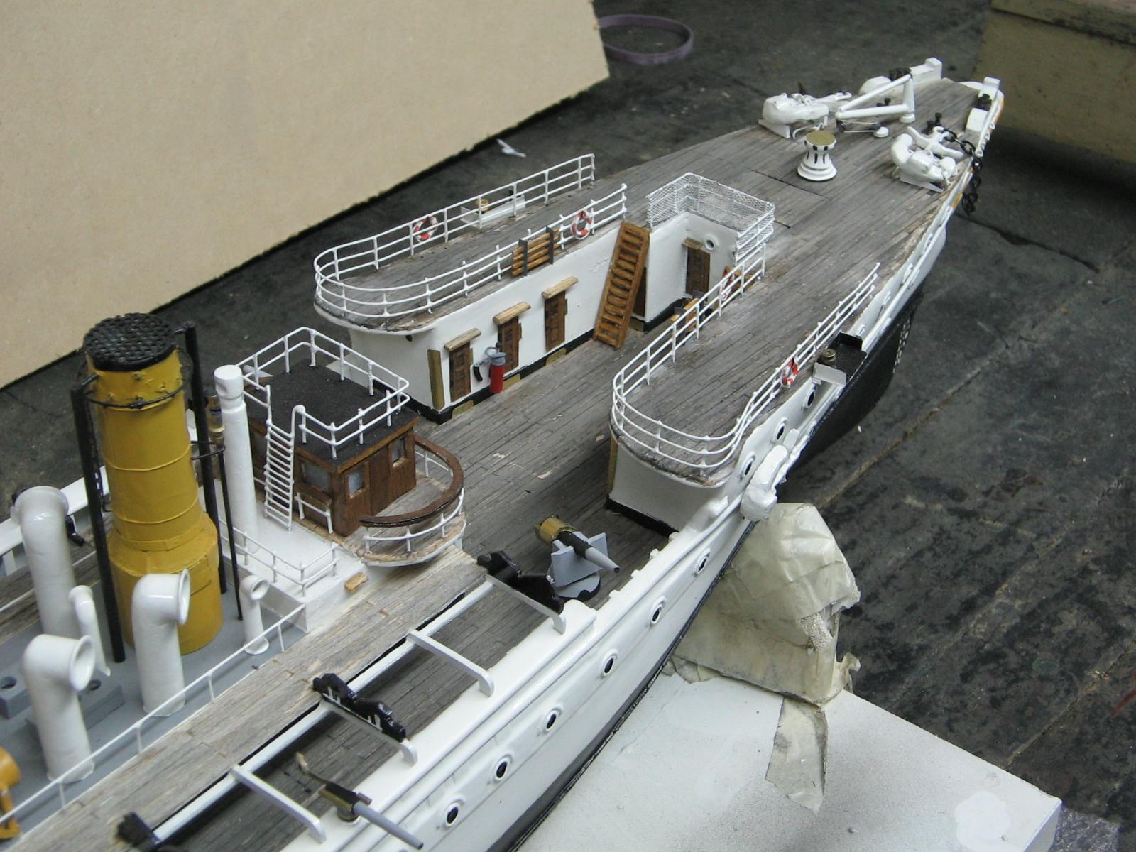

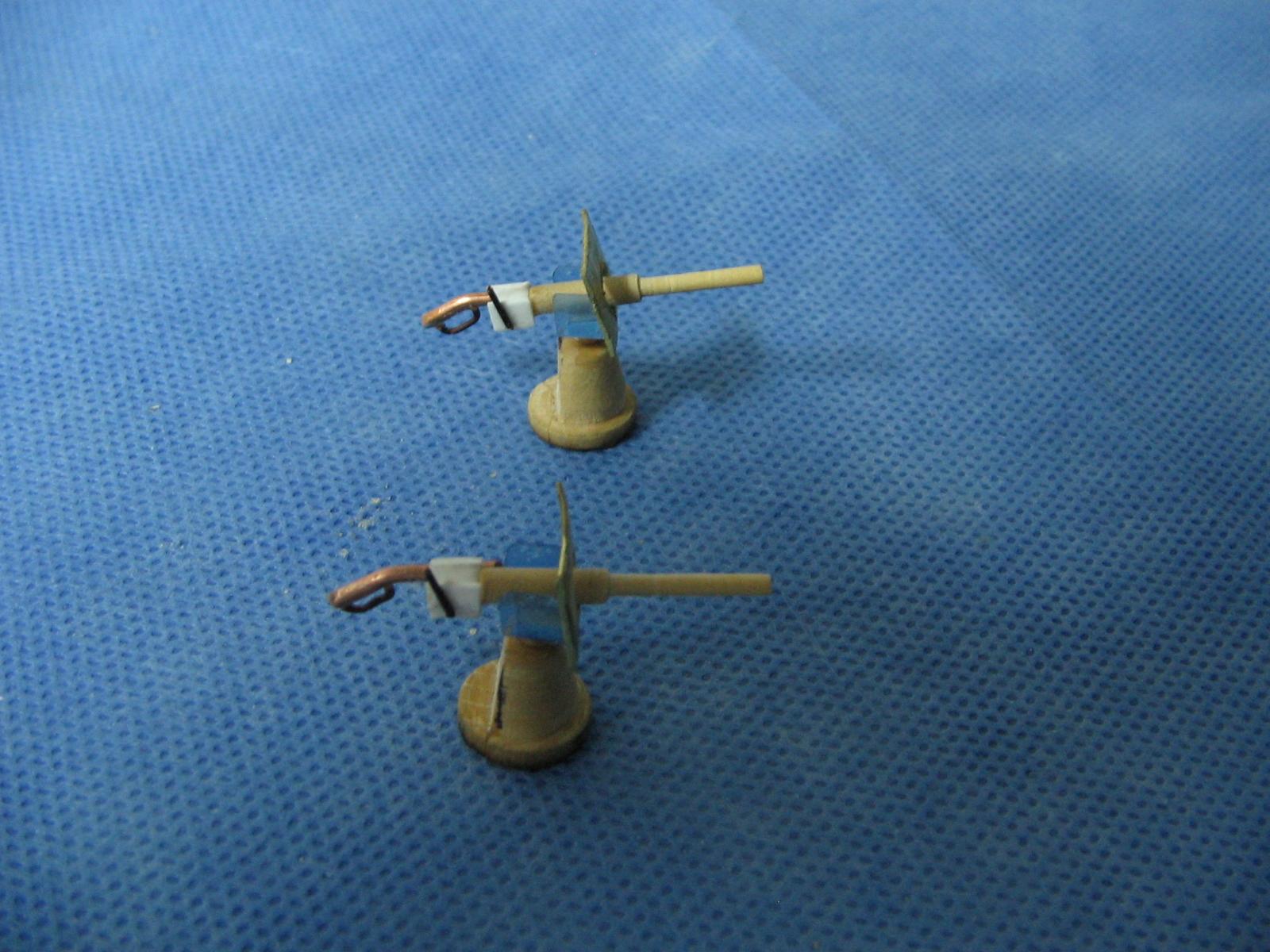

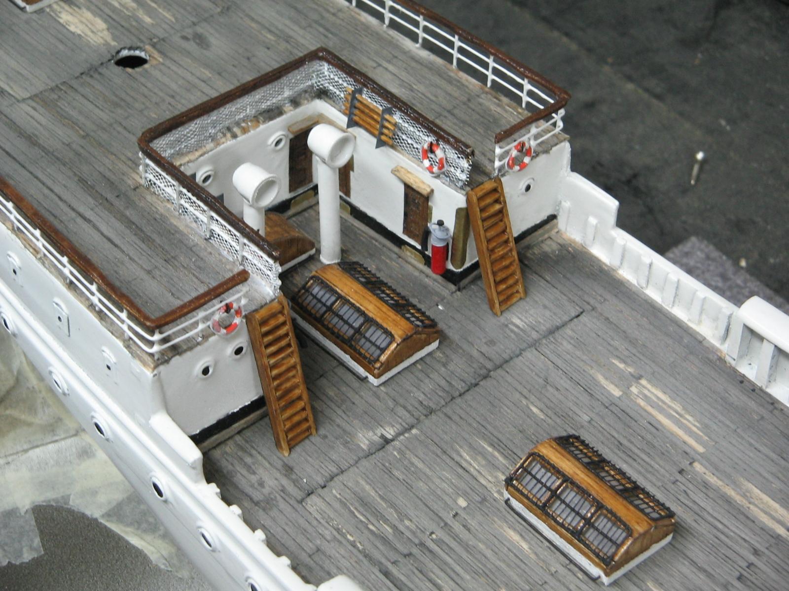

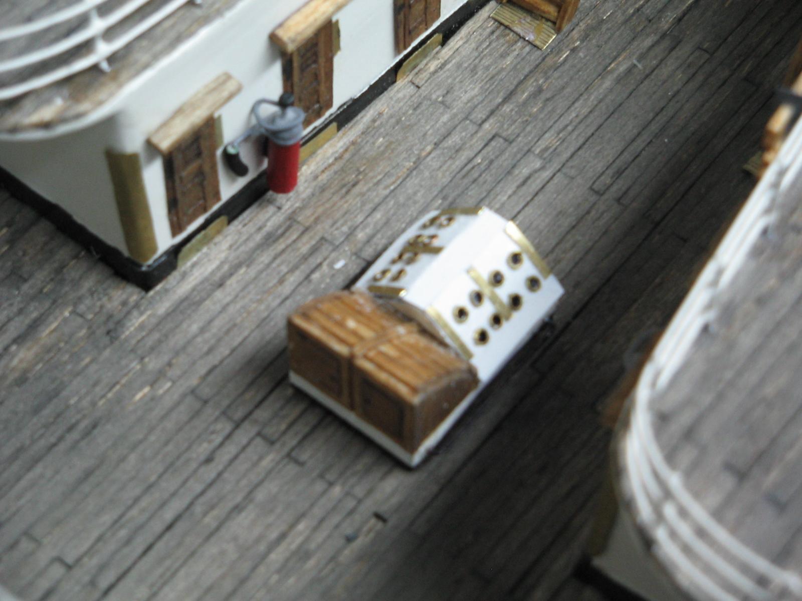

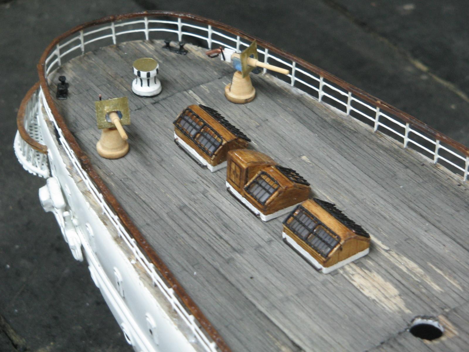

Hola muchachos, despues de algunos dias, presento algunos adelantos.

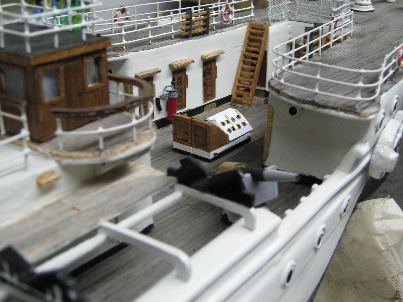

En este caso he terminado las escaleras, con sus respectivas barandas de bronce y unas placas para no resbalar tambien de bronce. Estas las imite con un marcador (rotulador) bien fino color negro, imitando las ranuras de la placa. Faltan las 2 barandas de las escaleras de la cubierta principal al castillo, parece mentira lo que cuesta colocarlas.
Por otro lado, hice un cañon de 54mm del castillo, con la construccion similar a los anteriores.
Por ultimo, despues de bastante trabajo, termine la restauracion de la ultima lumbrera, con detalles en bronce, no solo en las bisagras sino en el contorno de los vidrios.
Bueno muchachos, eso es todo, falta para terminar la artilleria los ultimos 2 cañones que van en el castillo.
Espero criticas, sugerencias, en fin, eso que a uno lo incentiva a seguir mejorando y trabajando, y disculpen por la calidad de algunas fotos, hago lo que puedo con mi humilde camarita :roll:
