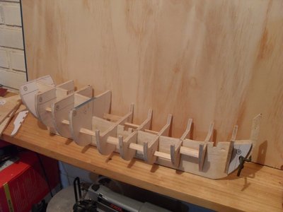

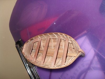

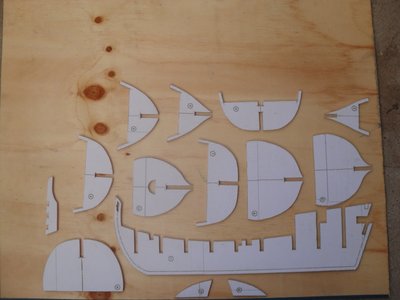

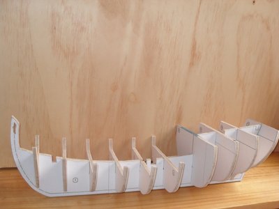

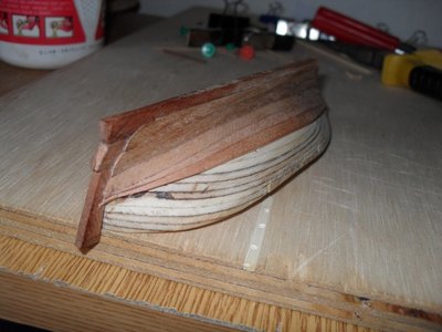

El modelo sera construido en terciado de 9.5 de espesor, lo que resulta en una falsaquilla de unos 71 cm de largo, luego decidiré si le hago forro unico o le aplico un segundo forro, ademas estoy tratando de conseguir madera de nogal, do no ser posible tendré que utilizar impregnante de color con acabado mate, o un estracto de nogal para teñir la madera ya que no dispongo de maderas de color, solo pino, algo de roble y un poco de raulí...
Demas está decirles que ruego toda la colaboracion de vuestra parte, tanto en consejos como en apoyo visual e historico ya que me han dado como fecha de entrega el dia 25 de mayo osea 3 meses

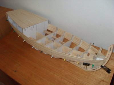

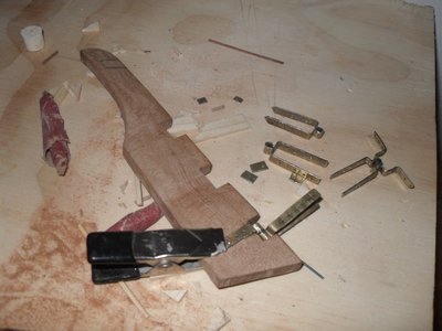

dejo unas fotos de los primero trabajos
saludos Luis C

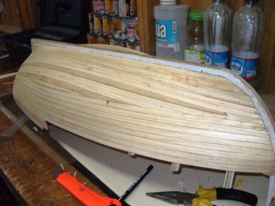

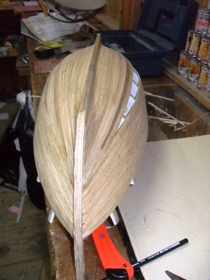

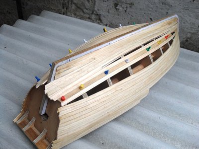

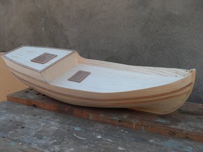

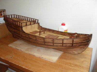

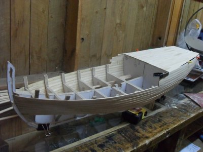

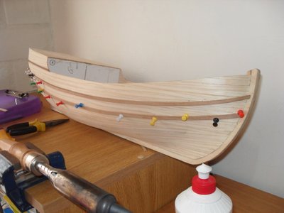

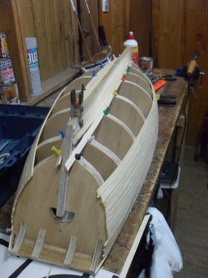

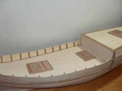

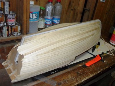

hola a todos, aqui dejo un par de fotos de los avances,
el barco e general tiene 71 cm de eslora y 22.5 cm de manga o ancho (no se cual es el termino correcto...)
atento a sus comentarios....
un abrazo Luis C
un abrazo Luis C

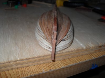

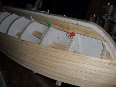

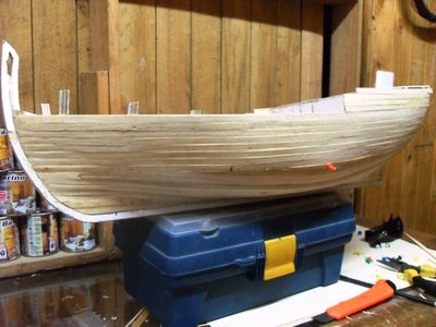

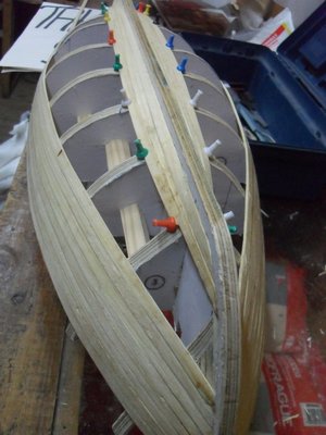

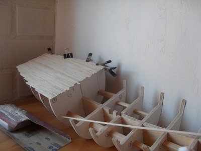

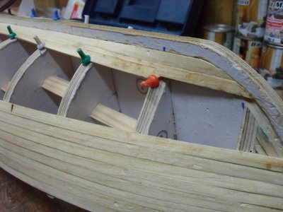

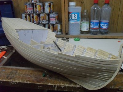

hola como están...??
aquí dejo algunas fotos de los vances, lamentablemente me he cambiado de trabajo y solo dispongo de los fines de semana para trabajar
necesito saber si alguien conoce algun alambre o algo que me sirva para simular el claveteado........ debe ser de color negro??? se puede pavonar en vez de pintar un alfiler?????

- jmolinas
- Mensajes: 1675
Re: El San Pedro
muy bien ese encaje entre las dos tracas en proa, así mantienes la línea general. ¿Va con un solo forro de casco o habrá un segundo?
Un saludo, Juan

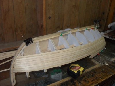

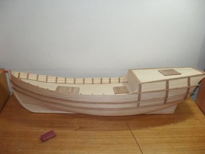

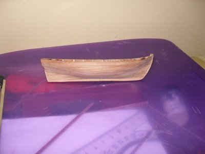

hola amigos,
vengo de pasadita a dejar una fotos de los avances
luis c
luis c

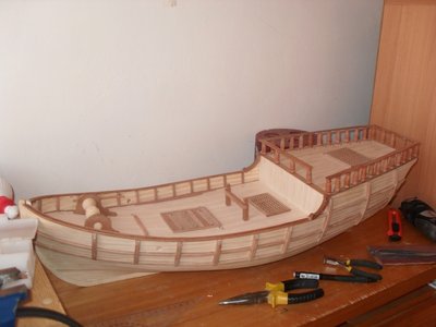

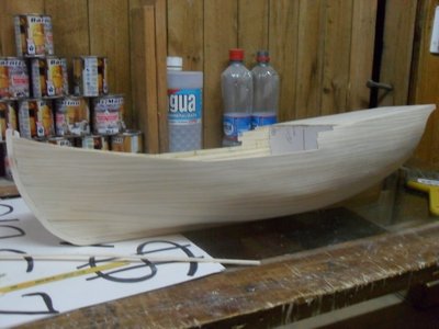

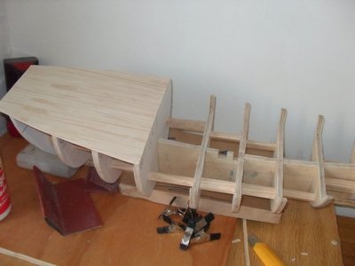

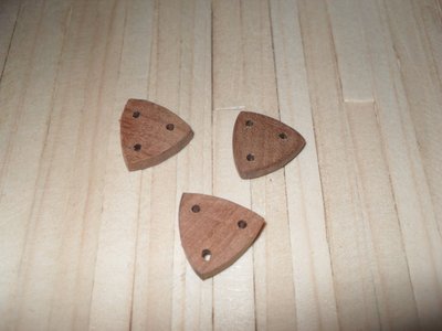

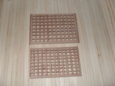

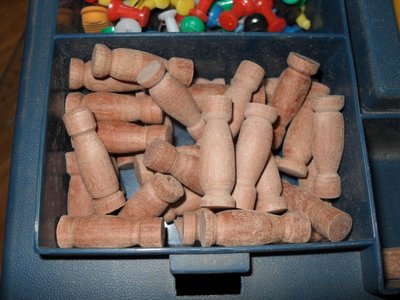

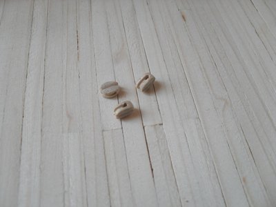

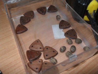

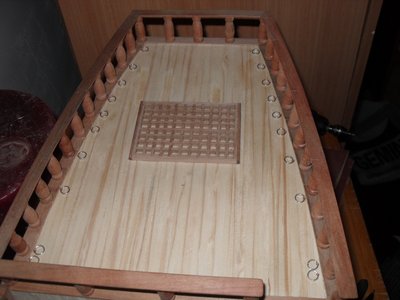

hola a todos mis amigos...
en primer lugar quiero pedir disculpas por no subir los avances del barco, pero es que no he tenido tiempo para nada,
en general me he demorado un tanto mas de lo que tenia presupuestado pero creo que la obra final bien valdra la pena...
a la vez quiero consultar lo siguiente..
en las embarcaciones de esta epoca los obenques con las vigotas estaban
fijadas por dentro de la embarcacion?? , me refiero por dentro de la amura al piso, o bien estaban fijadas por fuera de la amura como en algunos modelos de goletas o pilot schooner,??
hago esta consulta por que en el modelo en que me he basado los obenques van por dentro, pero segun las imagenes que me han facilitado los organizadores del proyecto, los obenques van por fuera

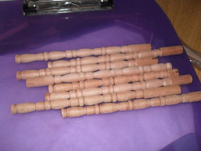

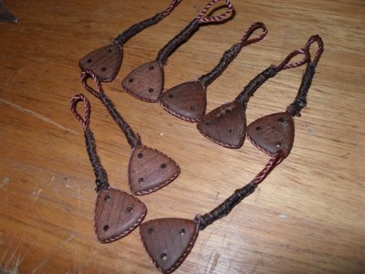

bueno sin mas que agregar por ahora les dejo fotos de los avances

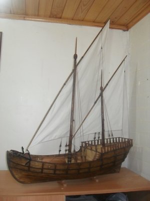

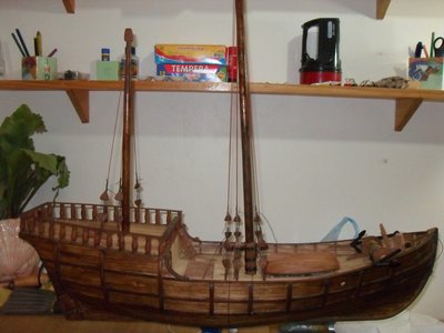

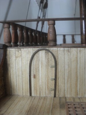

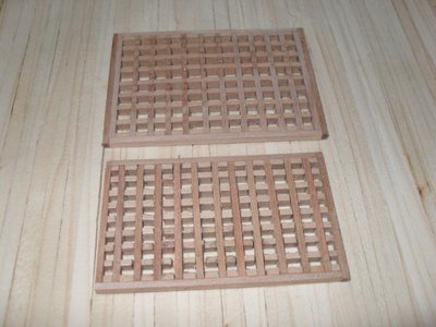

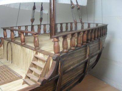

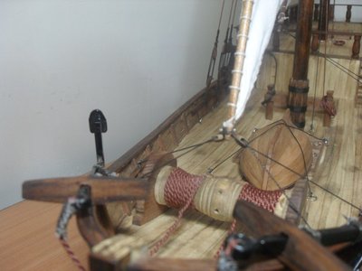

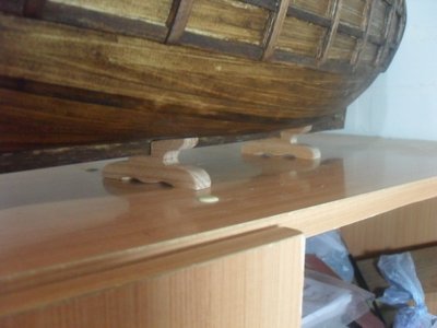

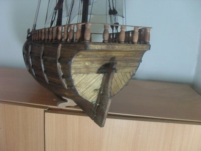

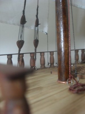

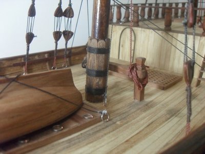

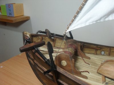

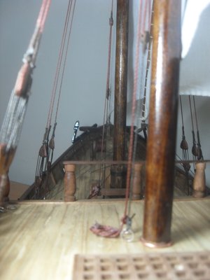

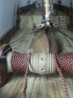

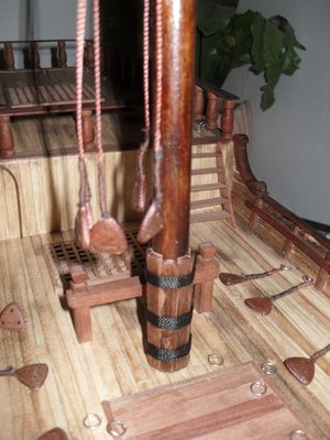

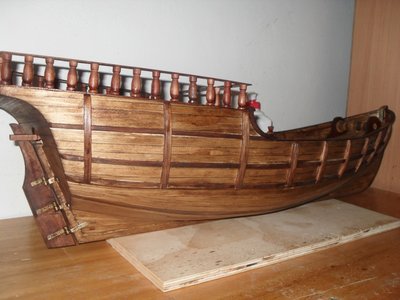

estimados amigos,,
junto con saludarles pido disculpas por no haber posteado antes, la verdad es que hace dos semanas que termine en barco pero por motivos de trabajo no habia podido organizar ni subir fotos,
Bueno, contarles que me costó bastante poder terminarlo sobre todo por el tamaño del barco, no lograba conseguir la madera adecuada para los palos de las velas, la balaustrada tabien costo bastante , no lograba hacerlos todos iguales hasta que un amigo que tiene torno se apiadó de mi y confeccionó una matriz de acero y logramos que salieran todos iguales ademas,,, por falta de informacion por parte de los que mandaron a construir el barco, no pude profundizar en los dibujos de las velas ni los banderines que creo que llebaban las naves en la punta de los palos...

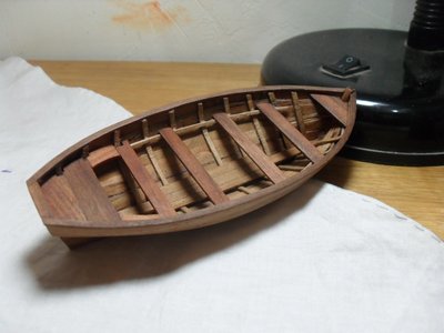

bueno,, ya esta entregado y aqui les dejo algunas de las fotos del proceso
saludos cordiales
Luis Cornejo
pd: se aceptan todo tipo de comentarios por favor.....
saludos cordiales
Luis Cornejo

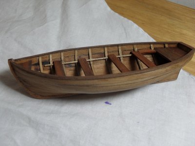

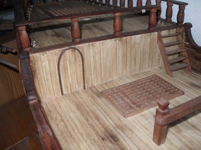

Re: El San Pedro

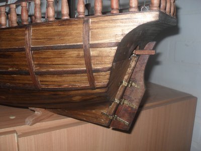

mas fotos......
