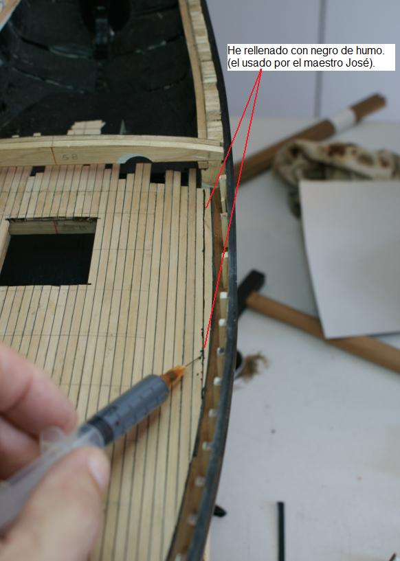

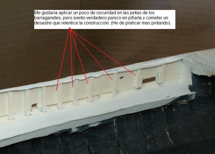

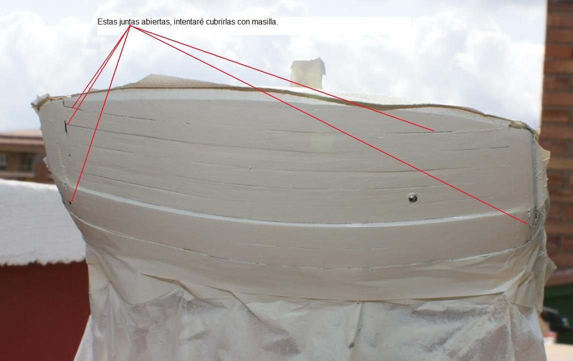

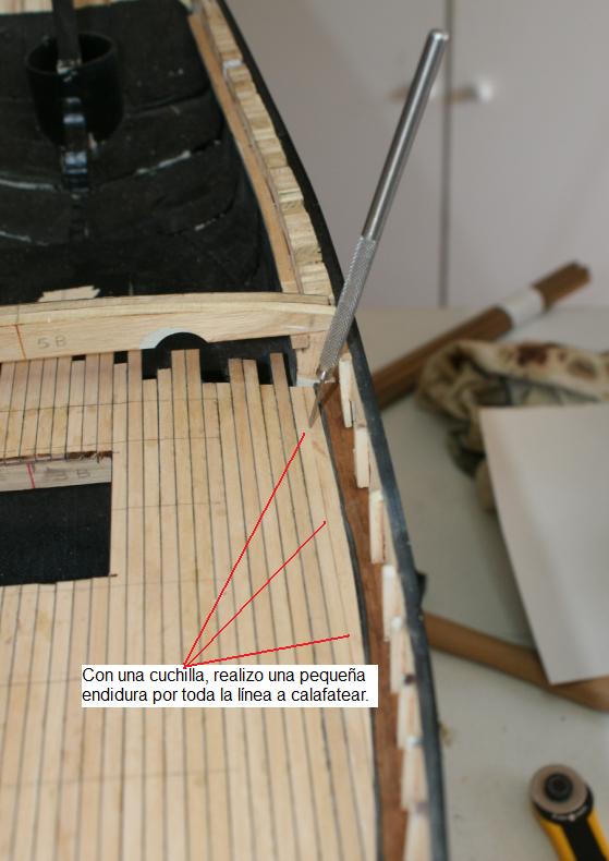

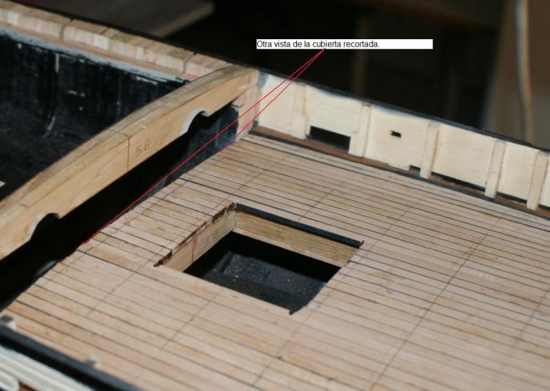

Gracias por vuestros consejos, he probado, pintando con lápiz negro, también con carboncillo y con pintura negra sobre la madera a cortar, tal y como nos indica el maestro José. Las próximas cubiertas las calafatearé o con el sistema de José o seguiré con la cartulina, estas dos ultimas técnicas son las de mejor resultado. Y de estas dos, la cartulina seria mejor si no fuese por el pelillo que suelta cuando la cubierta es lijada.
Mi intención era quitar la traca asumiendo las posibles consecuencias de destrozo y posterior reparación, pero en el momento de hundir el cutter en la línea de la misma, pensé ¿porqué no rellenar con el negro de humo que nos mostró José Rodríguez? Así lo hecho y el resultado me ha sorprendido y alegrado, pues me ha evitado un enorme trabajo.

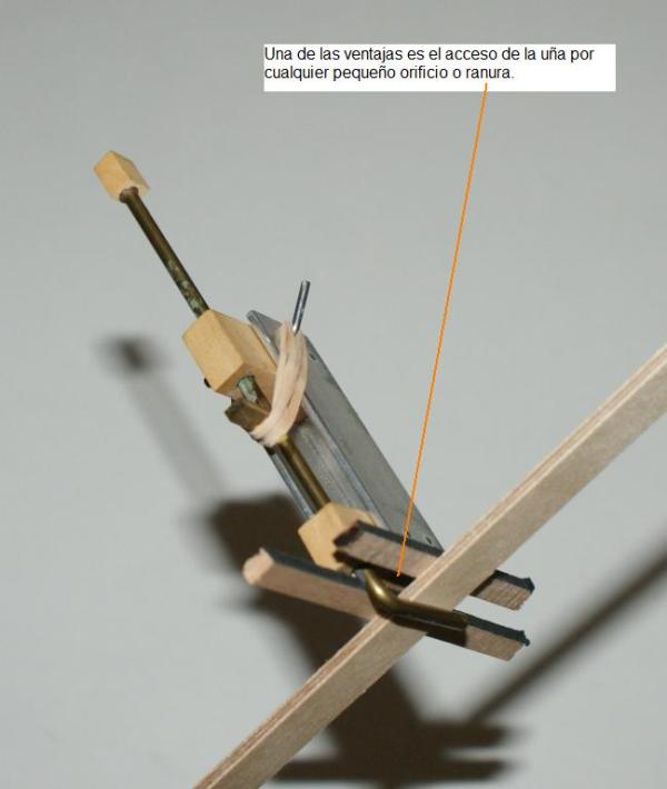

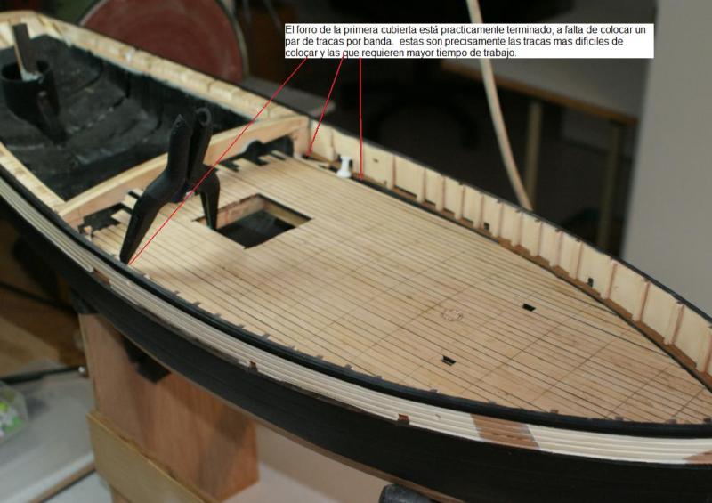

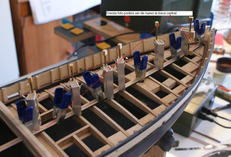

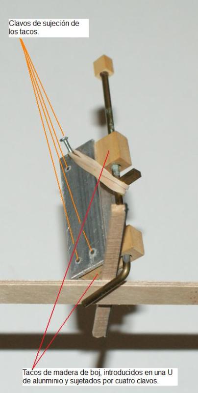

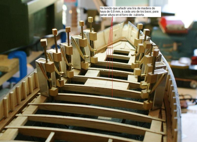

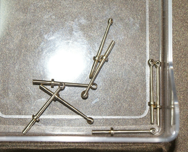

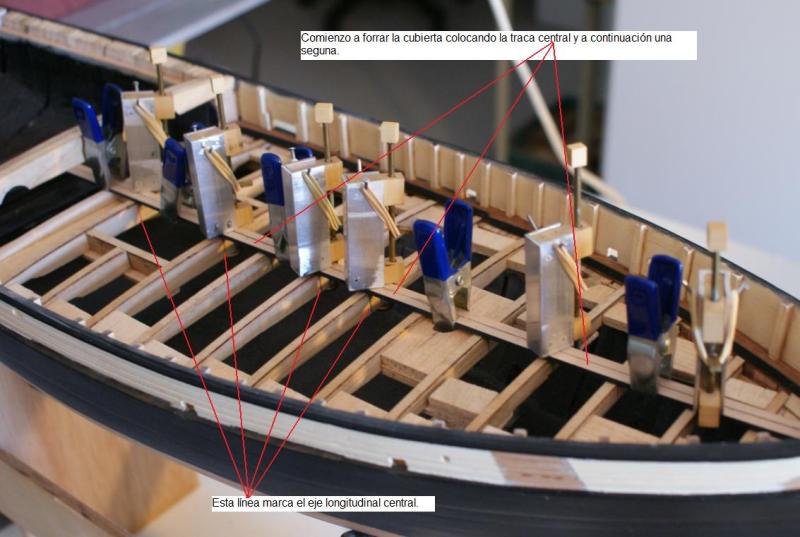

Os muestro algunas fotos de las pinzas. Las ventajas de las mismas son:
Rapidez de sujeción.
Basta un pequeño orificio o grieta, para penetrar la uña y sujetar cualquier pieza.
Trabajas con una sola mano, dejado libre la otra para colocar la pieza.
Gran accesibilidad en trabajos de forrado de cubiertas abiertas con baos.
Se puede emplear en el forro de cascos cuando las claras entre cuadernas son de dos a tres milímetros.

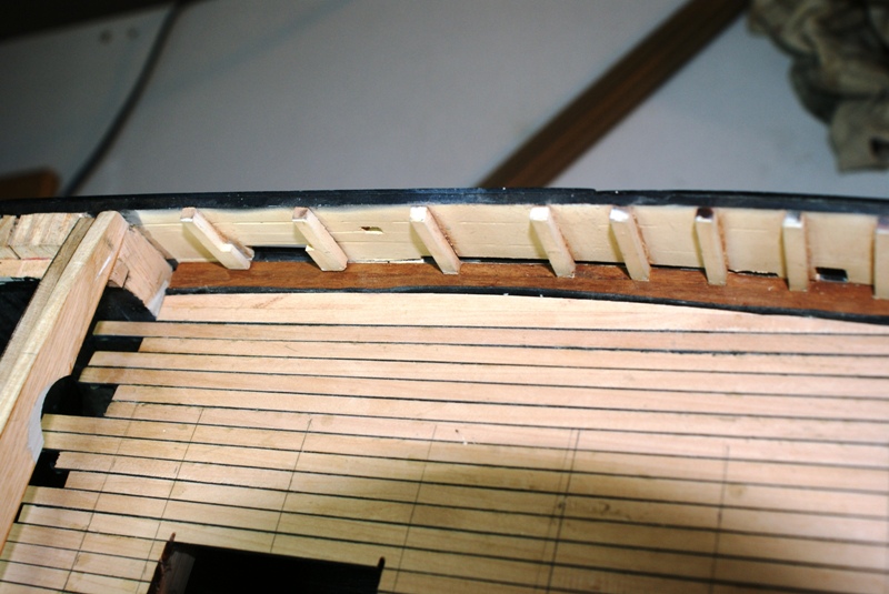

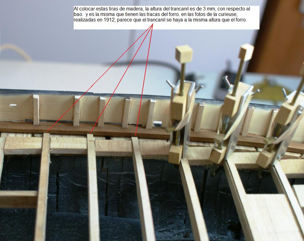

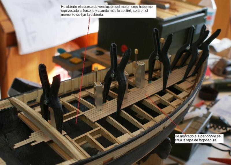

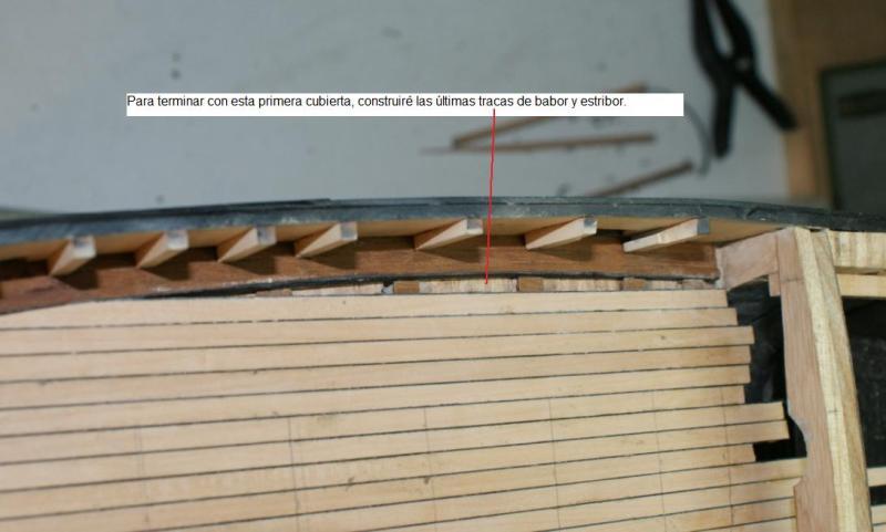

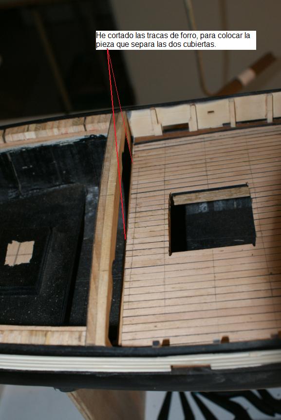

He cortado el forro de las tracas de la primera cubierta, para posibilitar el acceso de la pieza que limita las dos.

Gracias Maquinilla, tomo nota de tus pinzas.

Buenas tardes ,Maquinilla gracias por la informacion de la pinza tomas nota, un saludo Tasso

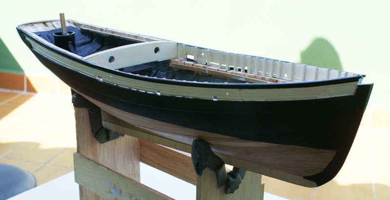

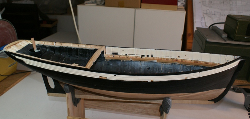

Hola a todos. He tenido unos cuantos días de inactividad modelistica y los he dedicado junto a un grupo de matrimonios, (todos ellos compañeros de academia de baile), a realizar las ultimas etapas del Camino de Santiago, en total 115 Km., en cinco días. Sobre esto solo os diré que es una experiencia inolvidable, primero por los maravillosos paisajes de Galicia, por la amabilidad de su gente y por el extraordinario clima que encontramos, entre templado y fresco.
También tengo que deciros que tuve la suerte y el placer de compartir dos cortas horas con el maestro José Rodríguez y con otros modelistas que tienen la suerte de ser sus alumnos, y digo cortas horas, porque transcurrieron en un abrir y cerrar de ojos.

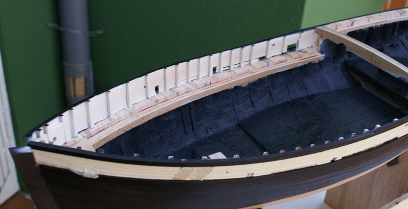

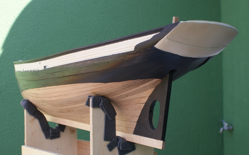

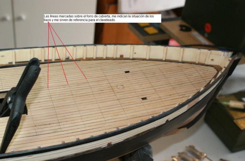

De vuelta en casa, sigo con el trabajo en la Curieuse y os muestro las últimas realizaciones.

Que lujo de cubierta y que bien te ha quedado ese claveteado. Maquinilla donde consigues la caoba? bueno en realidad donde consigues madera que no sean listones de pino vulgaris o contrachapado? Esta es mi asignatura pendiente, no consigo encontrar una carpinteria donde tengan madera de verdad. Vivo en Barcelona.

Buenos dias Maquinilla ,por lo que estoy biendo el camino de Santiago te fue de maravilla y la visita a Coruña aun mas eh.
buenos avances ,consulta no dejas muy conicos los palillos ( tapines ) ,me imagino que eso vendra determinado por la profundidad de agüjero, lo digo por que no valla ha abrirte la traca de forro,aunque una cosa es la foto y otra verlo realmente , no te molesto mas un saludo Tasso
Maquinilla
Mensajes: 870
Ubicación: Reus
Mensaje por Maquinilla »
Josetoledo, bienvenido al hilo. Mi mayor deseo es que todos disfrutéis del mismo igual que yo disfruto construyendo la maqueta.
Tasso, me gusta tu consulta, ojala y hubiese muchas más. Tasso, es muy difícil tomar como exactos los puntitos que aparece en el plano dibujados como tapines, cogiendo un pié de rey y una lupa, estos dan un diámetro aproximado de 0,6 mm. Construí los tapines siguiendo el método de nuestro maestro José Rodríguez, entre otras cosas porque me parece un método acertado y eficaz. Como ya os indico, los tapines están construidos en madera de caoba cubana, (de hacerlos hoy, los haría en roble), y son cónicos como la punta de un lápiz, yendo de menos a mas.
Al introducir el tapín en el agujero, (realizado con broca de 0,6 mm ), y al golpearlo suavemente y mas tarde lijarlo a ras de cubierta, este puede llegar a tener un diámetro de 0,7mm, de todas formas todos tienen que ser cónicos, lo irreal seria que no fuesen.
Ahora estoy detenido con las tapas de la regala, estas han de tener un grueso de 2 mm y un ancho de 7,5 mm. Las pienso realizar en ébano, el problema lo tengo en las curvas. Había pensado hacer tiras de 2 X 2 mm y unirlas para formar un macizo.
Me gustaría tener sugerencias por parte de vosotros para realizar pruebas que me lleven a un resultado mejor del obtenido hasta ahora.
