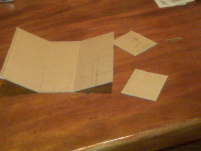

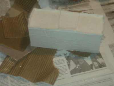

Recorto en cartón el molde para el yeso

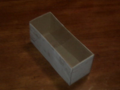

El molde una vez armado y reforzado con cinta adhesiva.

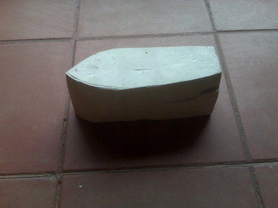

Transcurridos unos 15 minutos ya el yeso está listo para ser moldeado.

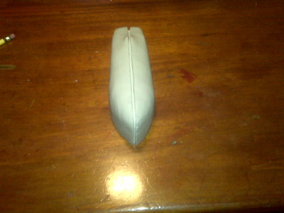

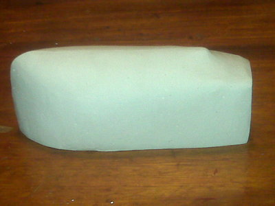

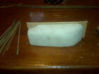

Progreso del tallado del bloque de yeso. Hasta aquí he llegado por ahora. luego subiré más avances.

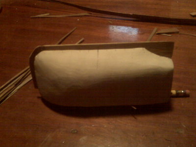

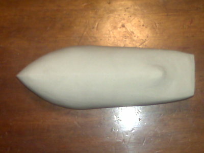

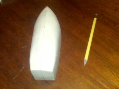

continuando el moldeado del molde de yeso

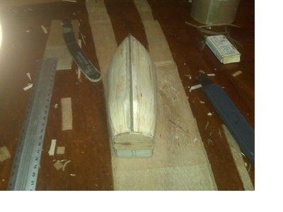

Marco la linea por donde irá la quilla
Posteriormente tallo la linea de la quilla. este tallado es de aprox 2,5 mm de ancho x 3 mm de profundidad.

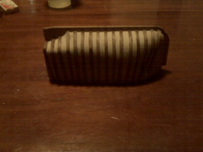

Recorto las cuadernas con ayuda de un exacto. las hice con restos de una chapa de contraenchapado (4mm ancho x 0,6 mm grosor). Me resultó particularmente tedioso el corte de éste material, ya que por su grosor era muy delicado y se astillaba mucho.
recorto la quilla en chapa de 2 mm y la presento en la ranura del molde.
doy forma y uno la quilla con.. (como se llama la pieza de la quilla que va en proa?? jeje)

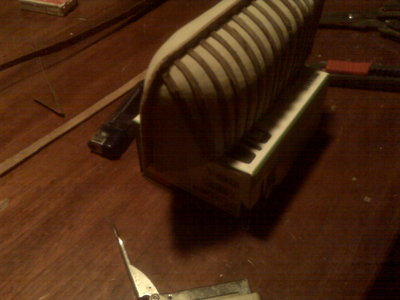

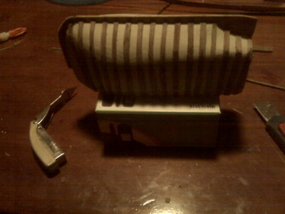

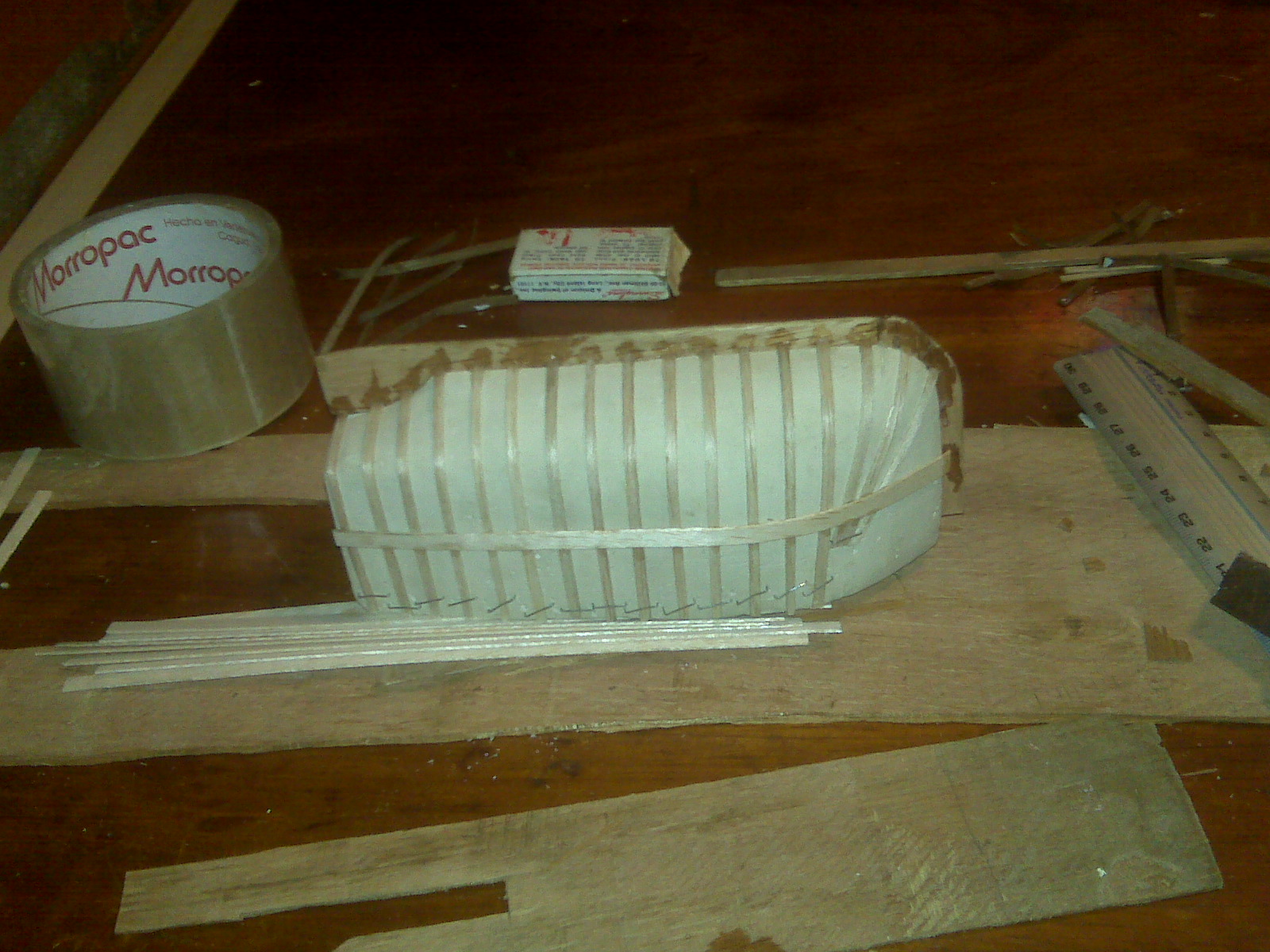

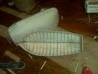

Comienzo a poner las cuadernas. las coloque cortándolas por la mitad y pegándolas por un lado a la vez. para sujetarlas a la parte baja utilice una pequeña grapadora
No se nota el detalle de las grapas, pero funcionan perfectamente, ya que penetran fácilmente en el yeso y sujetan las cuadernas sin necesidad de perforarlas
recorte el sobrante de las cuadernas al ras del molde para poder situarlo boca abajo..
Las cuadernas terminadas! =) otra de las ventajas que tiene utilizar un molde de yeso es que sin importar el pegamento que se use, las cuadernas no se pegaran al molde, ya que el yeso es poco tolerante a los pegamentos. asi se ahorra el tener que forrarlo con algún aislante antes de unir las cuadernas a la quilla.<br /><br />Eso es todo por ahora, acepto comentarios, criticas y sugerencias ;). espero tenerlo listo para el domingo, ya que quiero regalárselo  a mi madre jeje

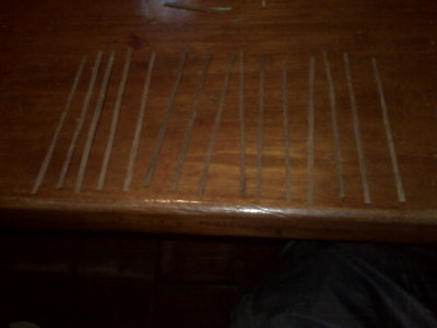

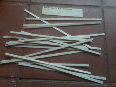

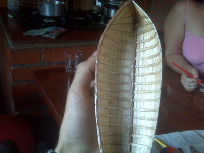

La madera que venia utilizando para hacer las cuadernas no me gustaba mucho, así que decidí probar con madera balsa: Fue lo mejor que pude hacer

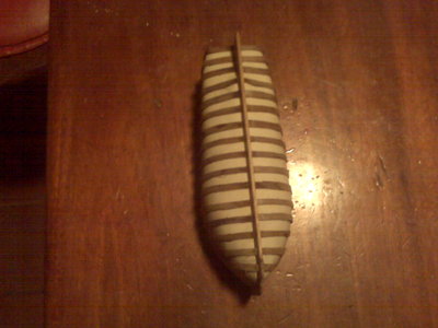

Las nuevas cuadernas ya colocadas. ésta vez las hice en madera balsa de 2.5 x 0,75 mm Se ven mucho mejor no?

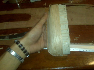

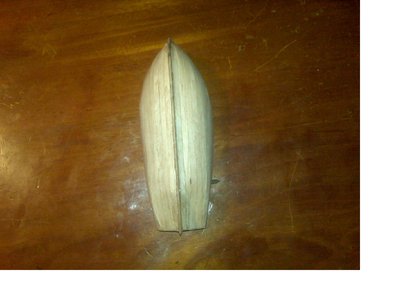

Forrando el casco. el forro del casco tambien lo hice en madera balsa. de 0,75 x 5mm

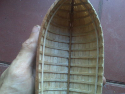

el casco ya totalmente forrado y recortados los sobrantes.. esta pieza que cubre la popa tiene un nombre especifico??
Recorto el sobrante de las cuadernas.
Por fin el casco fuera de su molde!

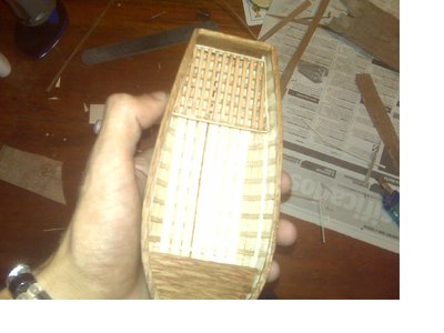

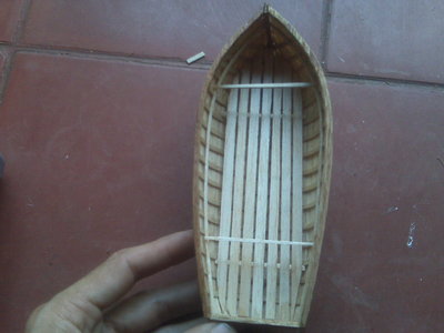

la cubierta y la borda ya terminadas
una rejilla en popa y tapa en la proa... tienen nombres específicos??

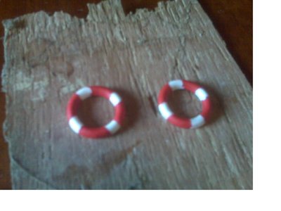

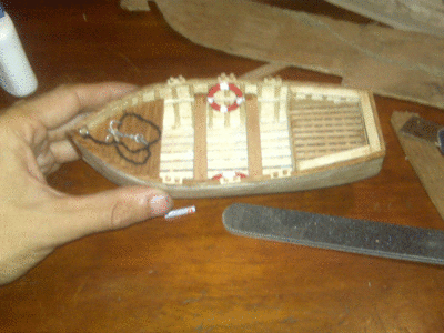

Así quedaron los salvavidas... en una visita a una papelería vi unos anillos plásticos de color blanco que me parecieron perfectos. al parecer son soportes para brasiers o algo así jaja

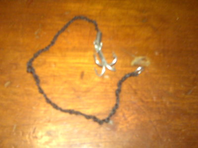

El ancla.. aunque no se ve muy bien, lo hice uniendo 4 anzuelos #18..
y finalmente así quedó el bote! =)

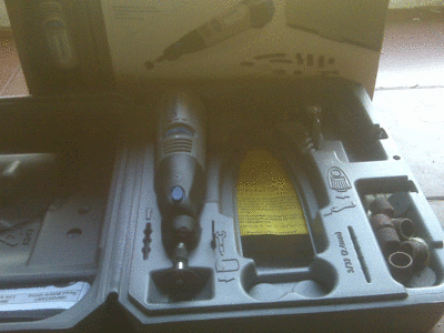

Por cierto, ya soy el orgulloso dueño de un dremel de 10.8 v :)
