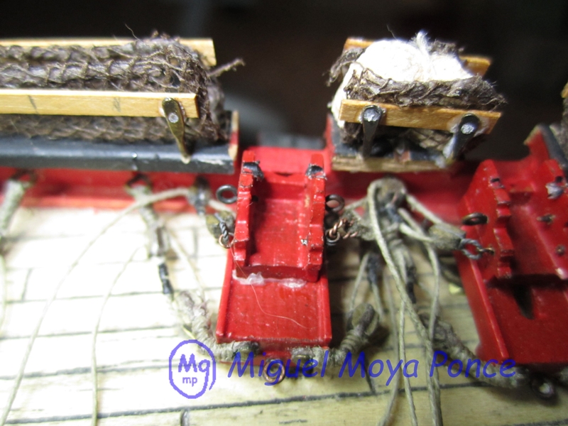

Seguimos:

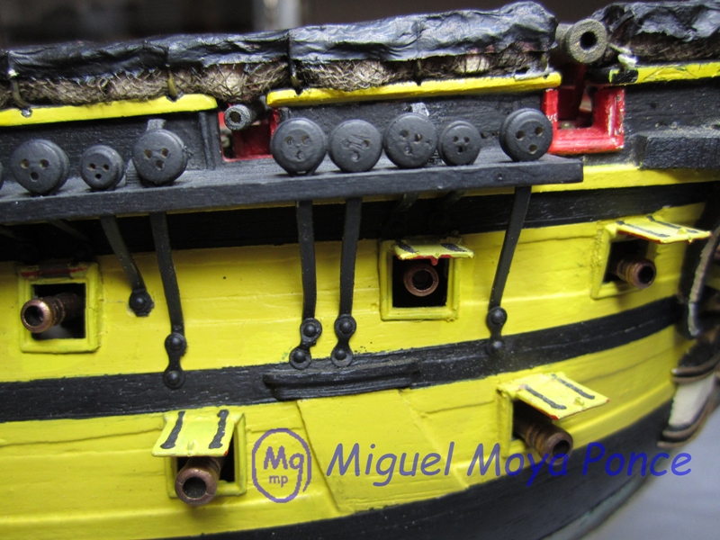

Colocamos los "medios-coys" se suponen que estan doblados por la mitad, corto un poco en chaflan la parte superior del "medio-coy" para que despues debajo de la lona se aprecie un poco el efecto de doblado.
Batayola entre el 2º y 3º Obus
Batayola anterior al 1º Obus

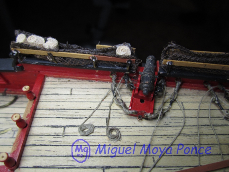

Un parentesis en la batayola de la toldilla :)

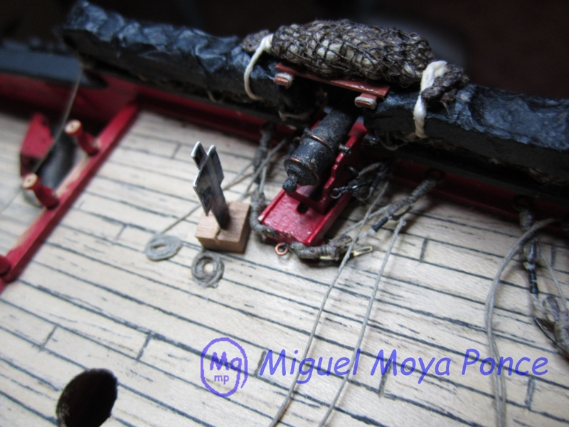

En el castillo la batayola la he interrunpido en la pieza de artilleria del obus de a 36 Lb, por tamaño, pero en la del cañon de a 8 Lb pasa por lo alto del cañon, asi se proteje mas a los artilleros :o :o
Sin embargo, la red cede un poco al peso del coy y se hunde un poco, cerrando un poco el paso o tocando incluso el cañon :? :?
Par evitar esta situacion se le ponia una especie de "calzo" o elevacion mediante unas tablas (segunda Foto), con lo que se evitaba que se hundiera el coy :shock: :D :D y nuevamente dispuesto a disparar :D :D
El obus a la izquierda y el cañon a la derecha con la batayola hundida.
"Calzo"
"Calzo"
Cañon con la batayola lavantada.

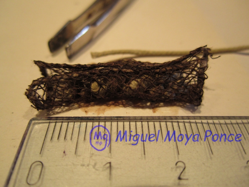

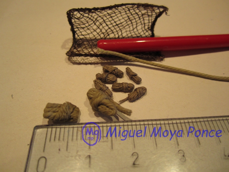

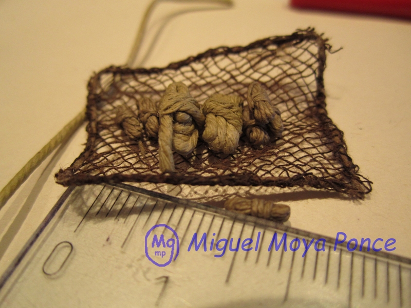

Despues de las consultas anteriores vi mejor la siguiente solucion para la proteccion de los artilleros. Mediante un "salchichon" formado con pellate bien relleno con filastica o trozos de calabrote. :) :)
De la siguiente manera ...
cortamos un troza de red que sobrepase el hueco del obus. Los "calabrotes" son trozos de cabos sobrantes, y hacemos lo mismo, utilizamos trozitos de "cuerda" sobrante, la "liamos" y con un poquito de cola aguada la fijamos para que no se deshaga
Los mas gruesos los colocamos por el centro y los mas pequeños en los extremos.
Enrollamos la red como si de un cigarro se tratara.

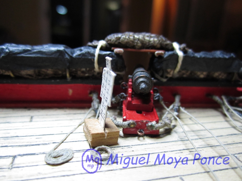

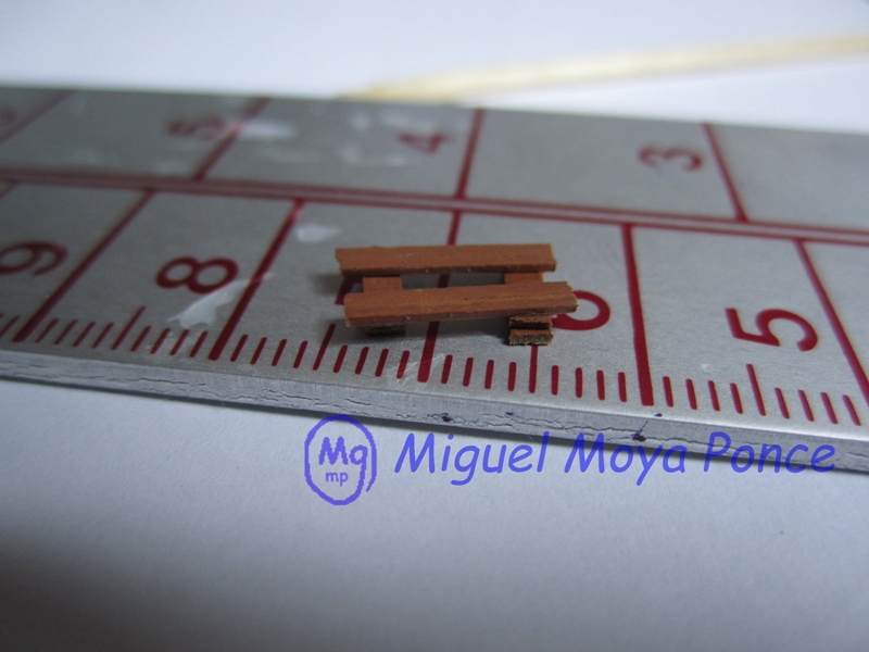

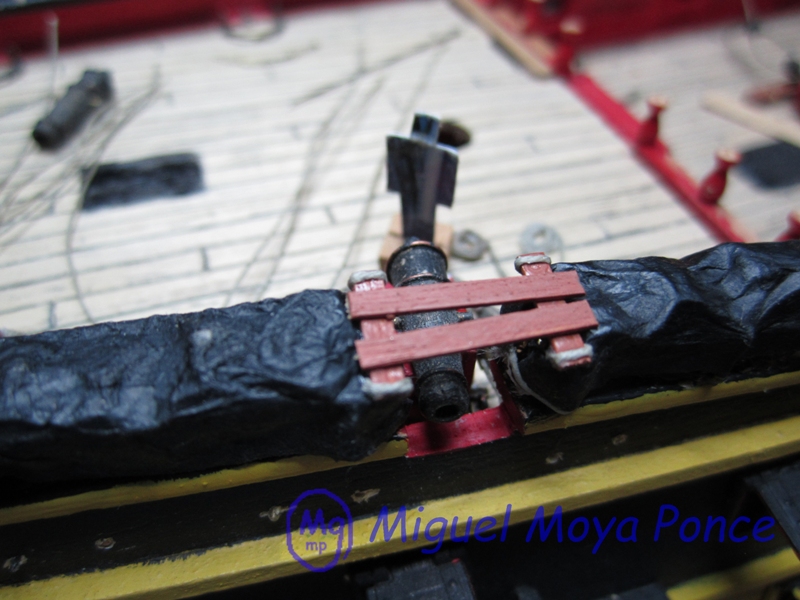

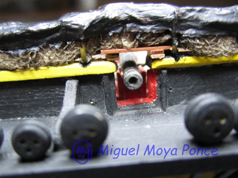

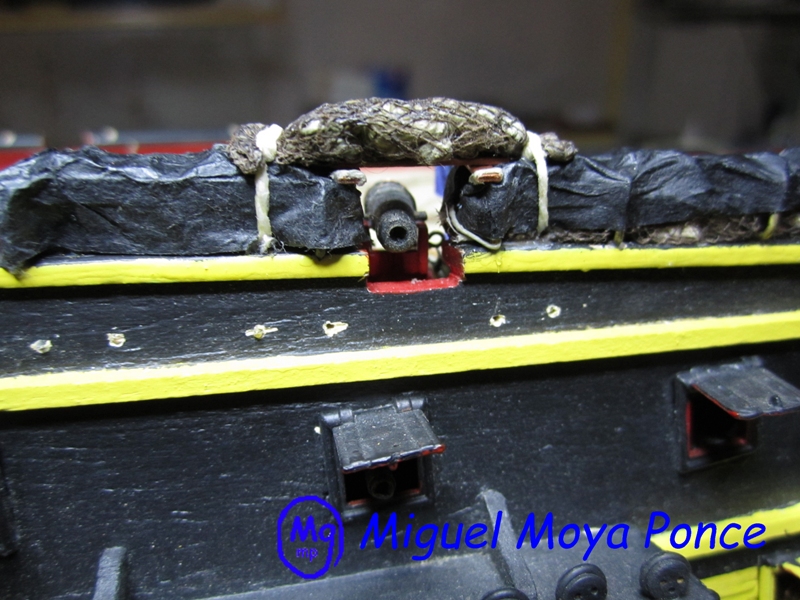

Al igual que en el caso del cañon de 8 Lb, en este tambien necesitamos un "calzo" o soporte para apoyar el salchichon.
Pero en este caso en vez de apoyarse en la misma tapa regala, la apoyaré sobre la balaustrada por encima de la lona .
Dos tablas de balaustrada interior a balaustrada exterior amarrada (simulacion :mrgreen:) a estas. Y sobre estas, otras dos.
Al salchichon lo amarramos por sus extremos como si de un caramelo se tratara. Lo colocamos encima del soprote de madera y aprobechamos los cabos de amare de la red para simular que se amarra por debajo de la batayola.
En la foto anterior no se aprecia bien al inspector desde fuera, luego quiere decir que lo proteje ....
Y desde dentro tengo visual del enemigo, no mucha pero si suficiente para "apuntar" y disparar.

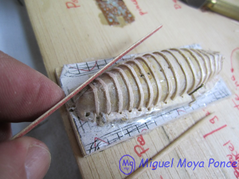

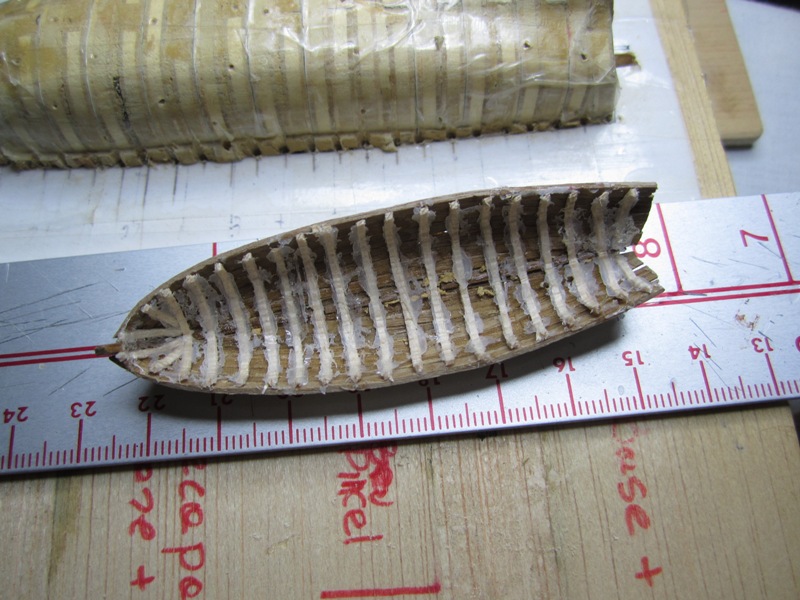

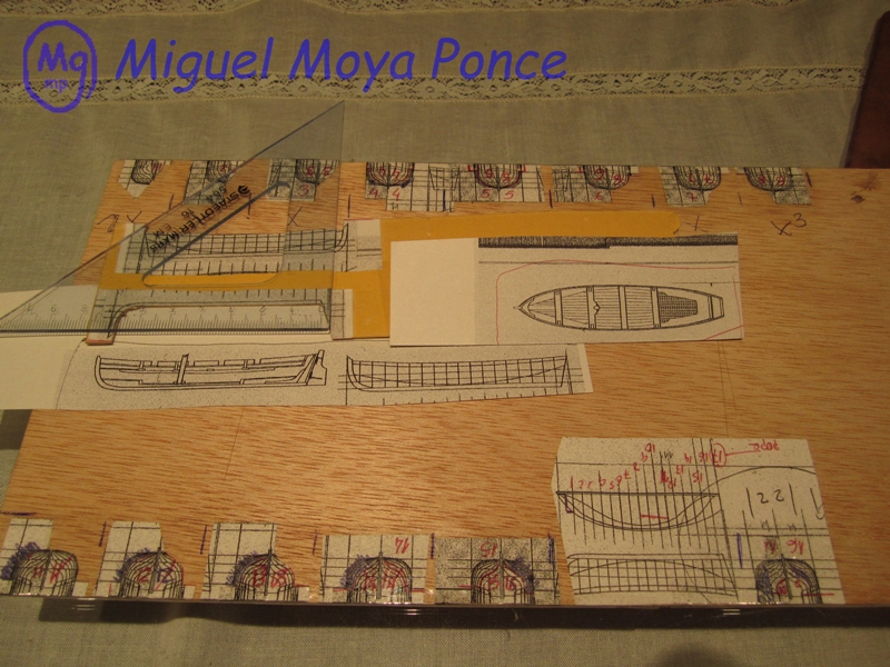

Seguimos con el bote. El proceso es el sabidos por todos no? :)

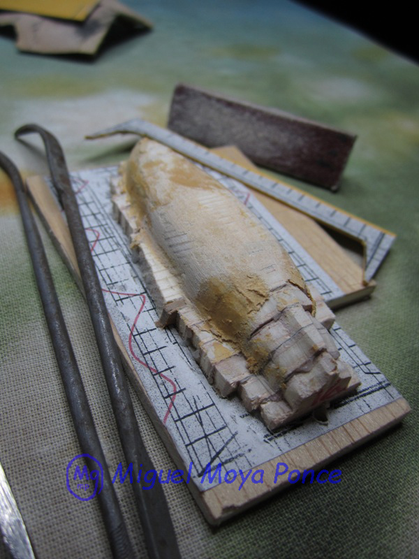

Las cuadrenas se pasan a un contra-chapado (espesor 4 mm), en cada una le señalo la linea de arrufo, para que despues me sirva de referencia al colocar la primera traca.
LA DISTANCIA ENTRE LAS CUADERNAS ES PRACTICAMENTE EL GROSOR DEL CONTRA-CHAPADO. SE PEGAN BOCA ABAJO. DE PROA AL CENTRO Y DE POPA AL CENTRO. Y LA PARTE CENTRAL, A ESA ESCALA SON IGUALES, CON UN TAQUITO DE MADERA LO RELLENO.
AHORA PACIENCIA, PACIENCIA Y MUCHA PACIENCIA. CUANTO MAS PERFECTO SEA EL MOLDE, MEJOR SERA EL BOTE.<br />DESPUES DE UN PRIMER LIMADO SE ENMASILLA LOS HUECOS/ESCALONES PROBOCADOS POR EL MAL CORTADO O LOS MISMOS ESCALONES ENTRE CUADERNAS.

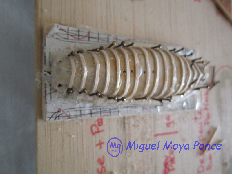

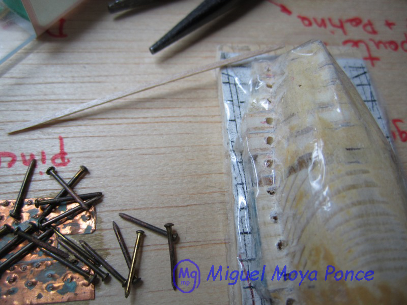

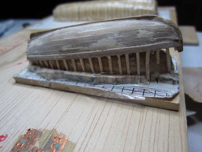

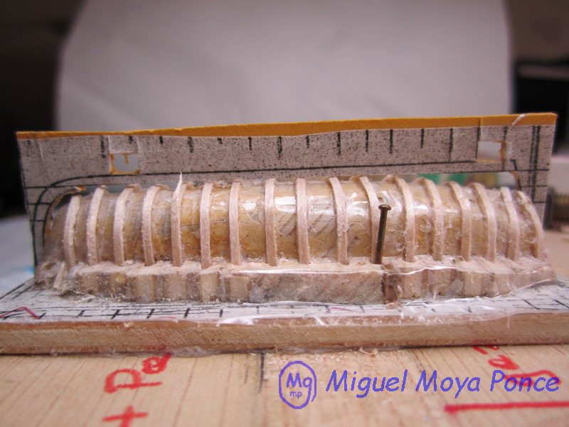

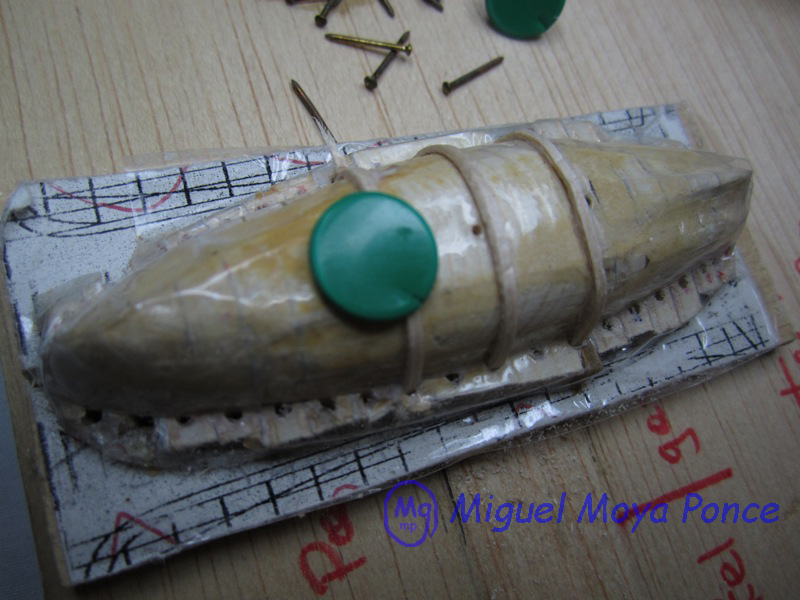

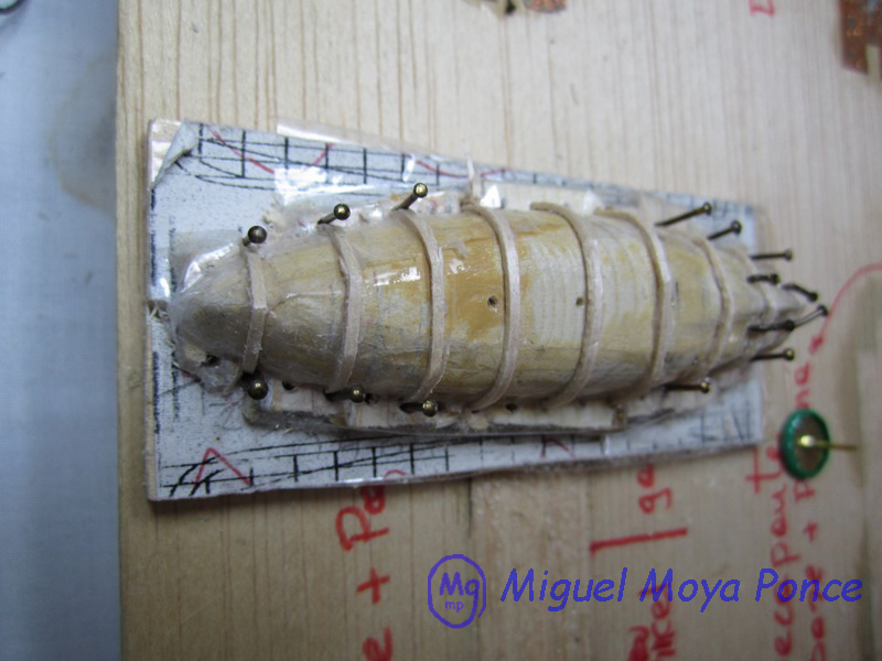

Una vez bien enmasillado y lijado se forra el molde de celo (tesa fil) así evitaremos que cuando peguemos las cuadernas a la madera del molde y podamos mas adelante desmoldar el bote.
MATERIALES: CLAVOS, CHINCHETAS, TILO DE 0,5 X 0,5 Y COLA.
CON UNOS ALICATES PARA DOBLAR LOS LISTONES DE TILO DOBLAMOS  LAS CUADERNAS. COLOCAMOS LAS CUADERNAS UNA SI Y OTRA NO (UNA A UNA) PEGÁNDOLAS CON COLA E INTRODUCIÉNDOLAS POR LOS ORIFICIOS DEJANDO 1 CM DE MAS POR DEBAJO, PARA EMPUJAR A LA HORA DE DESMOLDAR.
CADA CUADERNA LA AJUSTAREMOS AL MOLDE, PONIÉNDOLE UNA CHINCHETA PARA PRESIONAR POR ARRIBA Y CON CLAVOS EN LOS AGUJEROS PARA AJUSTAR LA CUADERNA AL CASCO.
LAS DE PROA LAS PONDRÉ CON LA RODA.
LAS DE POPA LAS “AJUSTO” CON CLAVOS DOBLADOS.

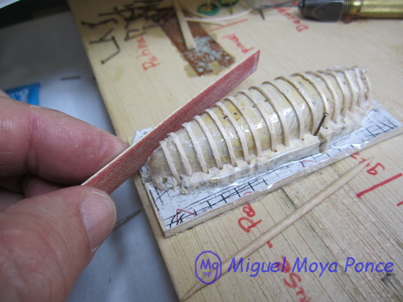

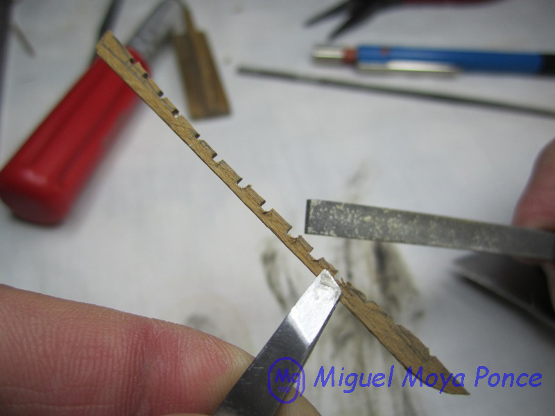

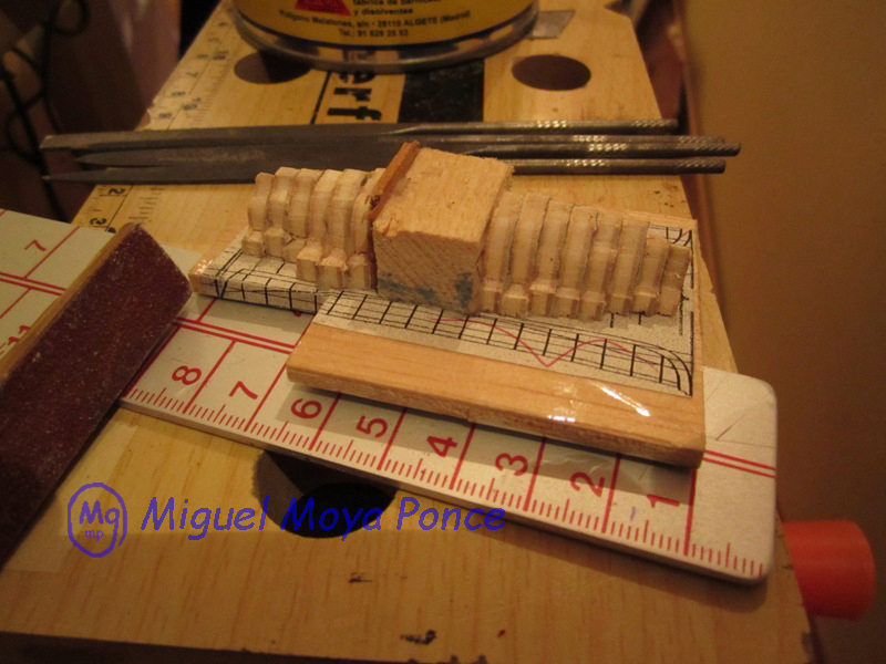

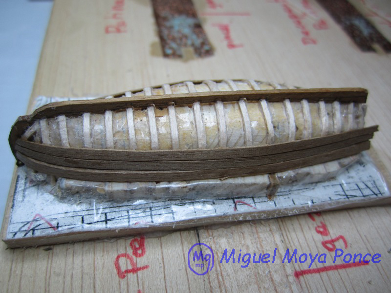

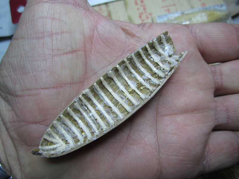

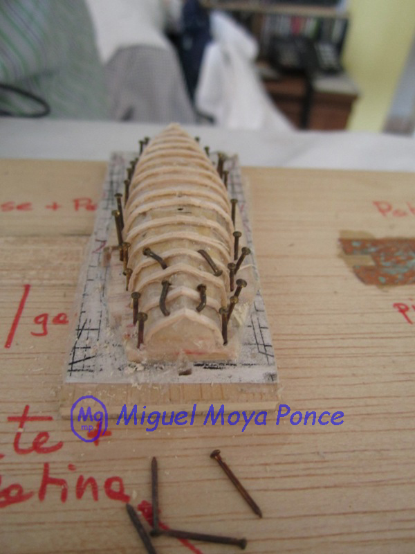

una vez que están las cuadernas las repaso con mucho cuidado con una lima de uñas para quitar los posibles “chichones” :? . y a continuación la roda-quilla-codaste.
NOS AYUDAMOS DE UNA PLANTILLA. QUE PASAREMOS A UNA PLANCHA DE MADERA.

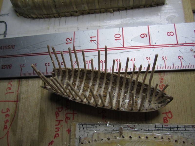

TRATAMOS DE SACARLA DE UNA PIEZA. SINO, COMO MI CASO, LA HACEMOS DE DOS. TRATAMOS DE MARCAR LAS CUADERNAS EN LA QUILLA Y CON EL CANTO DE UNA LIMA, QUE TIENE EL ANCHO DE LA CUADERNA, LE REALIZAMOS EL HUECO DE LA CUADERNA.
CUANDO ESTE ENCAJADA, SACAMOS LA DE LA RODA Y PEGAMOS LAS CUADERNAS DE LA PROA.

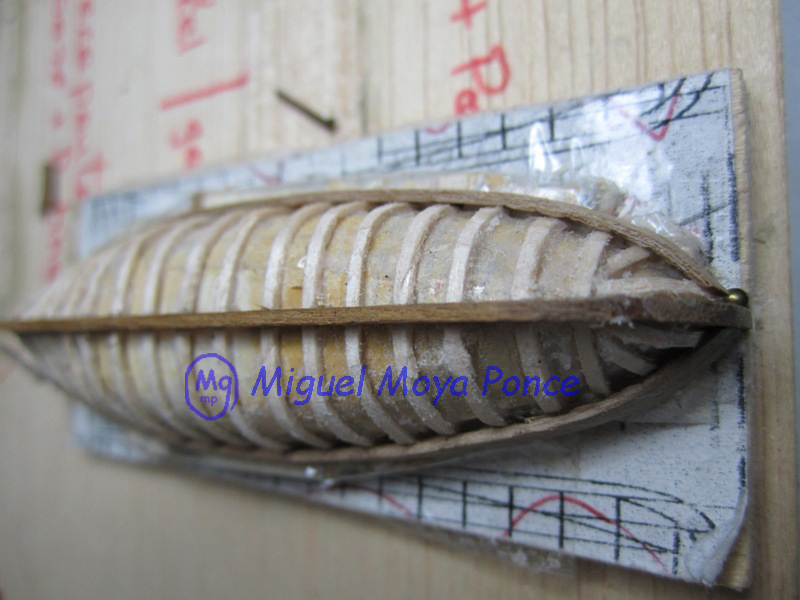

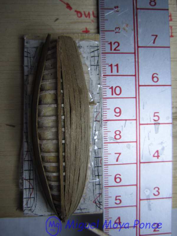

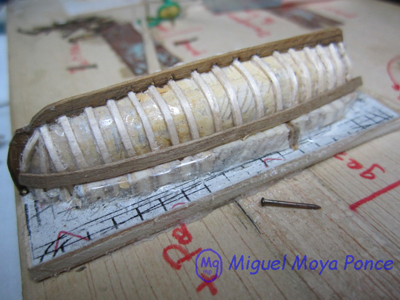

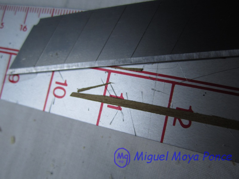

LA PRIMARA TRACA QUE PEGAMOS ES LA DEL BORDE DEL BOTE. MANZONIA 1 X 2 MM, CON EL ALICATE LE DOY CURVA. CON MUCHO CUIDADO LE UNTO A ESTA TRACA POR PROA PAGAMENTO DE CONTACTO (LOCTITE) Y LA ENCAJO EN PROA, UNA VEZ ASEGURADA CON LA PUNTA DE UN PALILLO DE DIENTES LE UNTO POR LA PARTE DEL CENTRO Y POPA. ASEGURANDO QUE NO SE PEGUE AL ESCALÓN SOLO A LA CUADERNA.
LAS SIGUIENTES SON DE MANZONIA DE 0,5 X 2 MM Y SE PEGAN DE LA MISMA FORMA.
EL PROCESO ES IGUAL QUE CUANDO PEGAMOS LAS TRACAS EN LAS CUADERNAS DE UN CASCO NORMAL, EN LOS EXTREMOS DEBEMOS “AFINAR LA TRACA; AQUÍ ES IGUAL.
HASTA LA QUILLA DONDE ES INEVITABLE LOS ATUNES.
