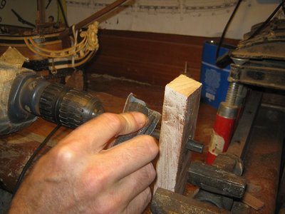

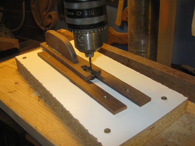

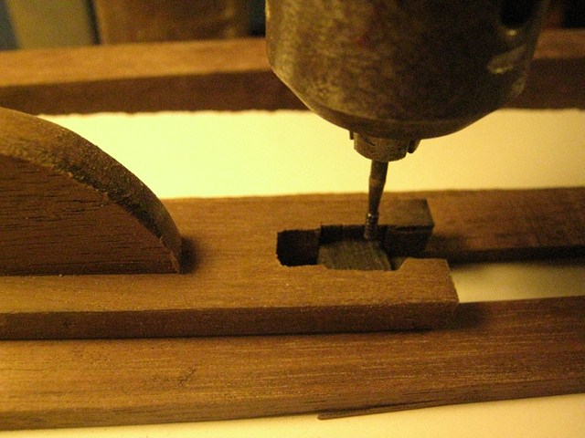

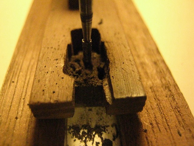

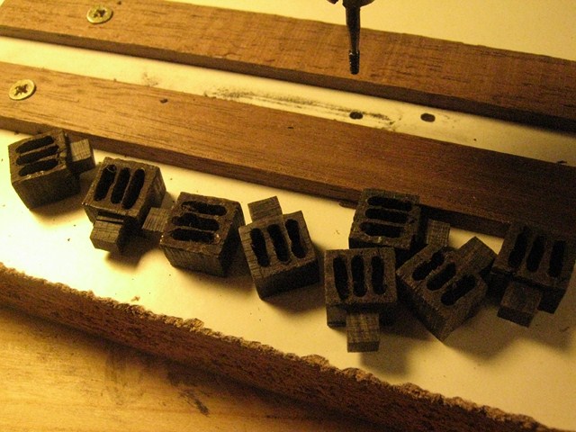

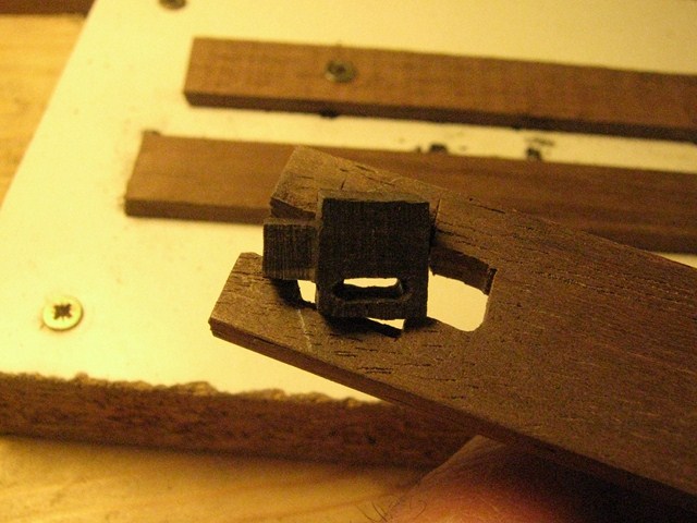

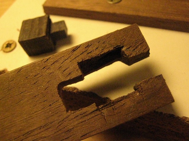

me he fabricado una "fresadora" .....

mas

muy buen invento !!! la Belle chula chula, me encanta como te esta quedando y como vas cuidando los detalles

cabrapente escribió:me he fabricado una "fresadora" .....
Buenas tardes company, eso no es una fresadora es un centrro de mecanizado, y luego que digan que no tenemos imaginacion e ingenio las garruchas las poleas lo haces facil un saludo Tasso esta quedando de vicio como dice Banton .

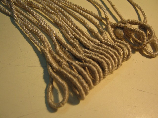

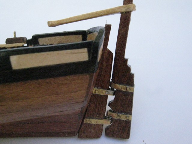

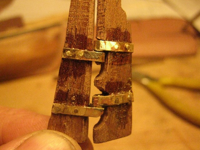

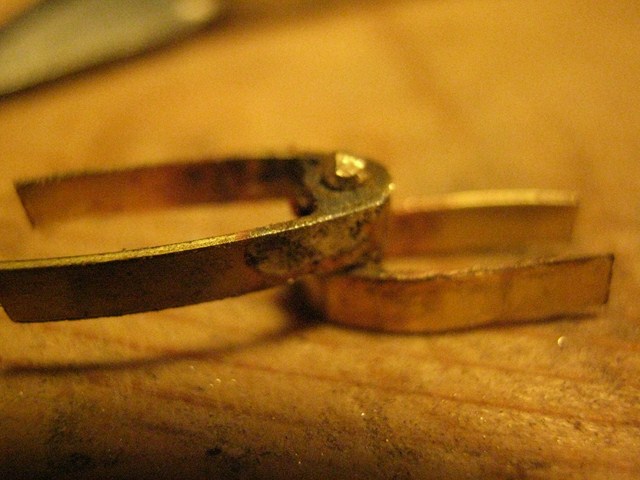

ultimamente, no tengo tiempo . a ratos, voy fabricando cabos.

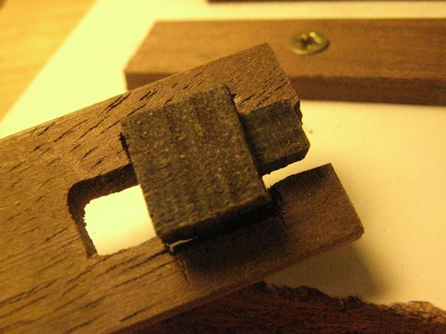

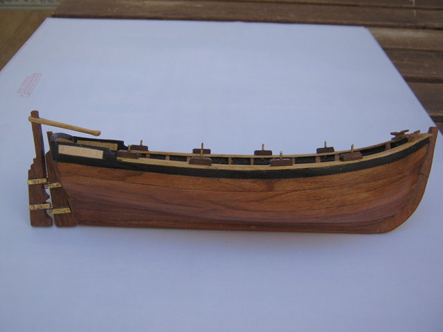

hoy hice el timon de la chalupa.

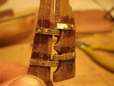

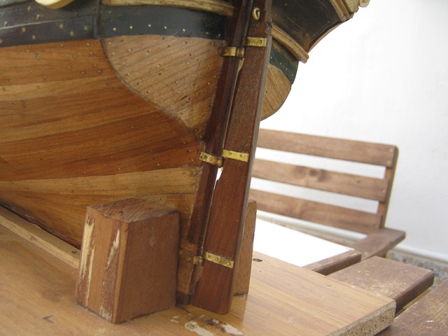

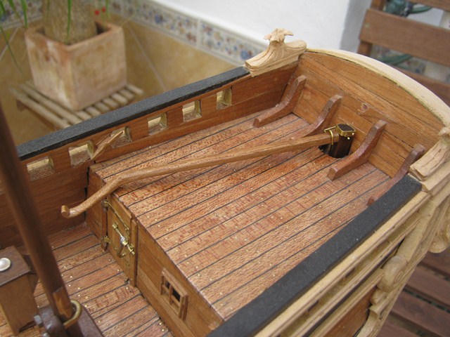

termino el timon de la belle

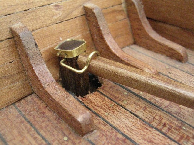

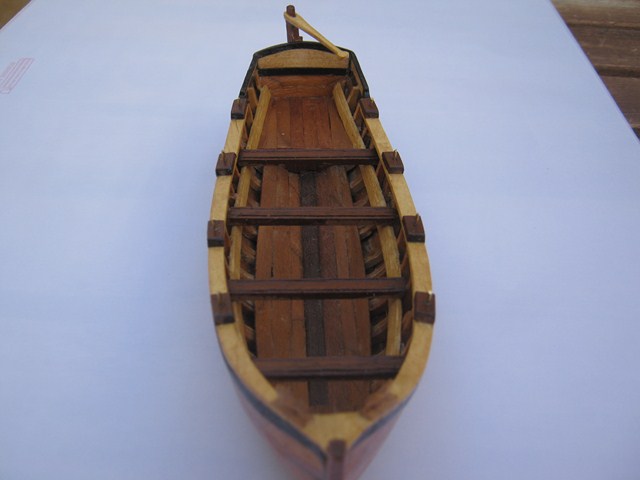

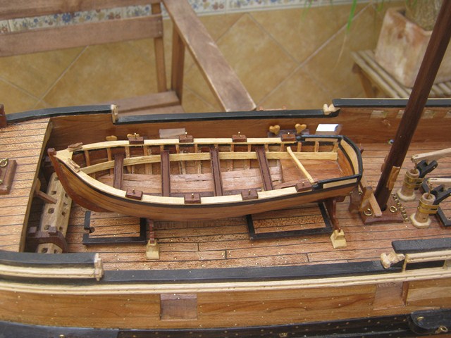

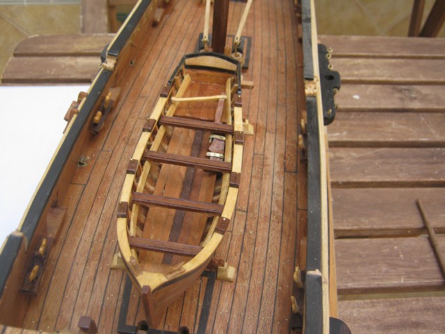

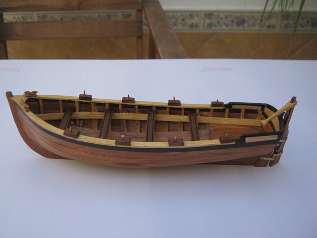

termino la chalupa

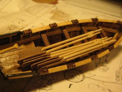

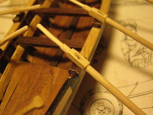

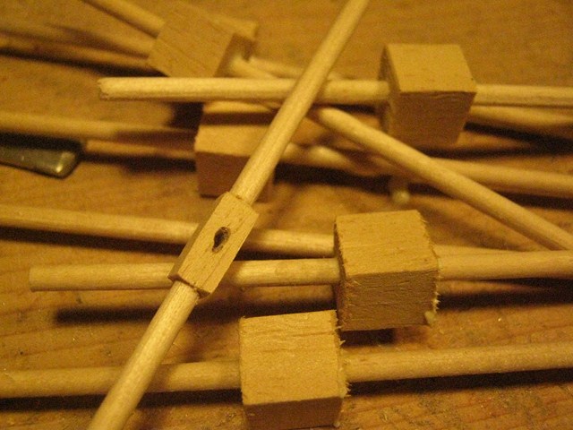

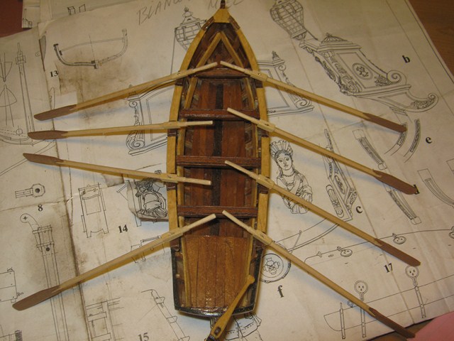

los remos, los hice de cabeza ya que no hay dibujos.

muy linda la chalupa.. :wink: :wink:
Mensajes: 2248
Re: la belle 1684 paso a paso
Me gusta mucho esa chalupa. Un trabajo impecable.

Buenos dias Cabra que chalupa mas bonita los remos muy bien ,y tema de cabos para que contarte ,aprendiendo estamos un saludo Tasso.

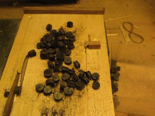

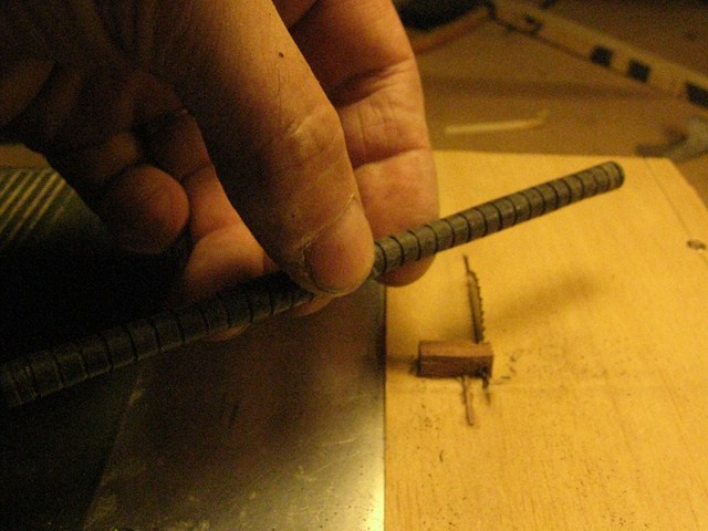

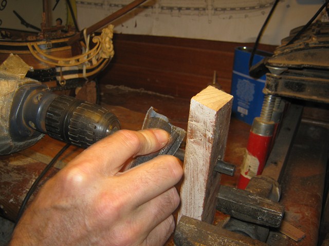

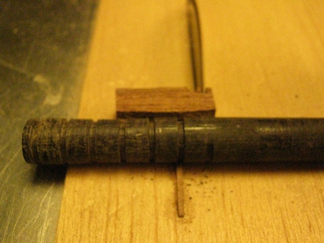

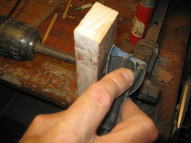

fabricando un palo redondo, para hacer vigotas.
para darles el mismo grueso, hice un util parecido al de los enjaretados

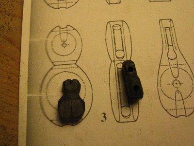

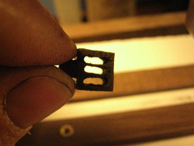

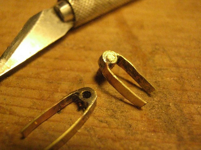

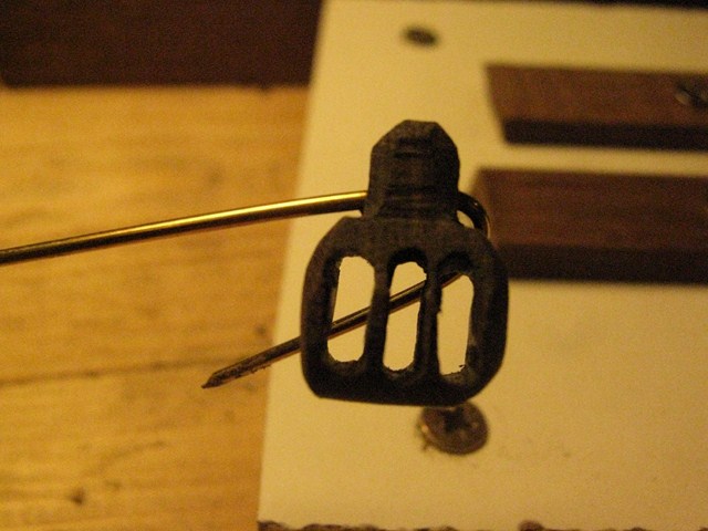

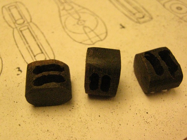

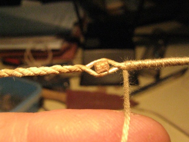

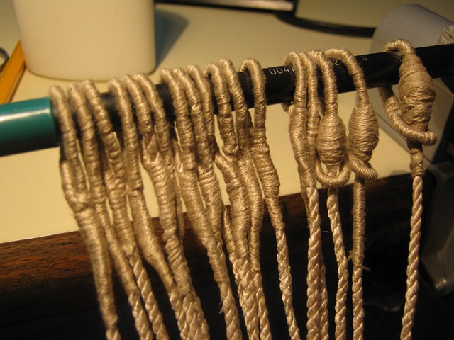

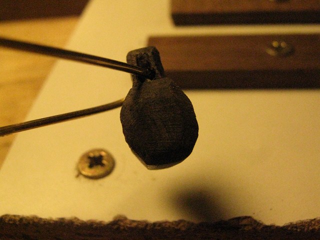

para hacer los estays, le pongo un suplemento al cabo, lo encolo y le lio el hilo encima, ya que no se como hacer el nudo.

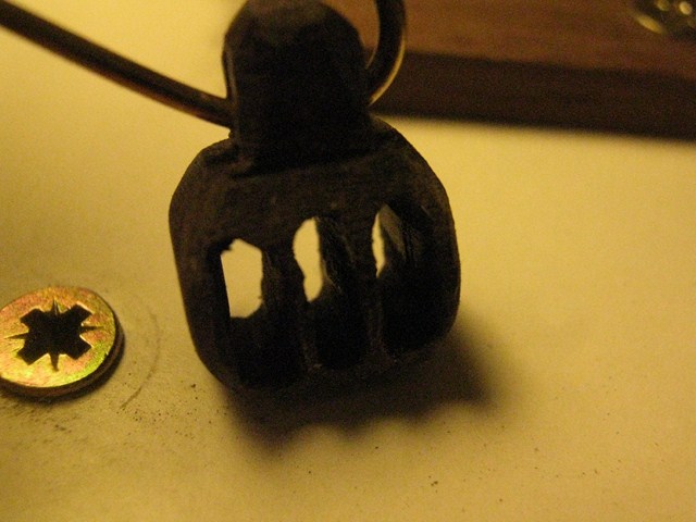

poleas de violon, y las de capon, que les pondré la pletina y el gancho mas adelante.
