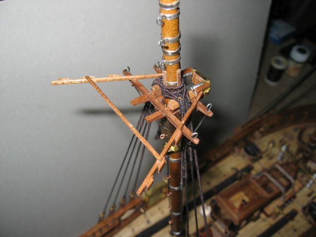

En efecto, era un problema menor, estaba bien puesto pero se habia girado una pizca la vigota al tensar

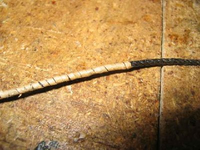

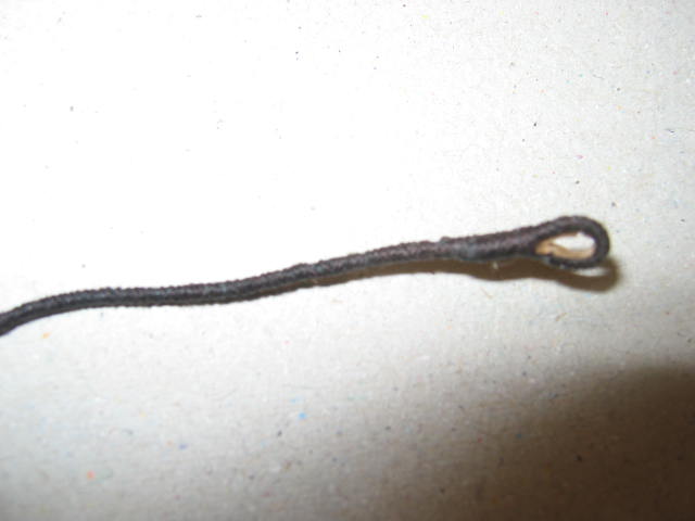

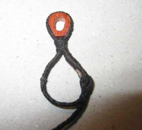

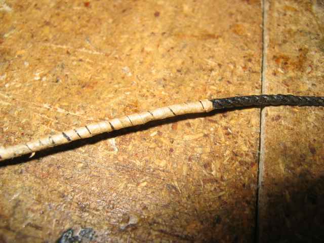

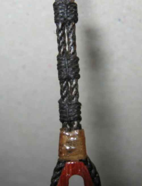

Este pie es muy tedioso de elaborar (o muy simple si se hace un nudito y fuera).
Se parte de un cabo, grueso pero bastante inferior al 0.166 del estay mayor, (no recuerdo el porcentaje ahora, ya lo pondré). Se aforra. En principio la ortodoxia exigiría entrañarlo, precintarlo y aforrarlo. Yo no lo aconsejo por una razón: el cabo se queda muy rígido y dificulta la labor muchísimo dado el exiguo tamaño de esta pieza. Aforrar por supuesto, pero entrañar y precintar aquí no (pensar que dicho entrañado y precintado, siempre, está ligeramente fuera de escala, necesariamente).
Así que primero aforro. Método normal, hilo, no negro sino marron muy oscuro para provocar un pequeño contraste con la jarcia no aforrada.
Un detalle, para guarnecer el ojo de la gaza, lo hago simulando cuero con papel Kraff encolado y enlacado, tiene que pegar bien antes de hacer la gaza.
Este detalle del ojo guarnecido casi no se aprecia luego...pero ahí está. Cómo el tiempo no importa en esta actividad se debe de hacer aunque luego posiblemente no reparé en él nadie o alguien dentro de varias décadas....Pero si se quiere hacer algo que merezca la pena ya se sabe...
- ramon
- Mensajes: 4627
- Ubicación: madrid

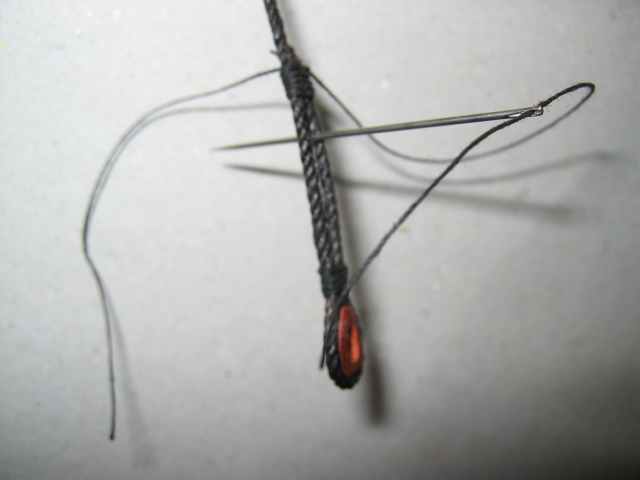

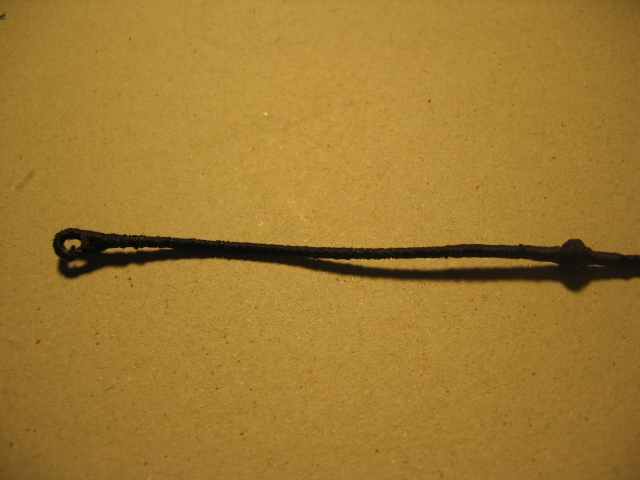

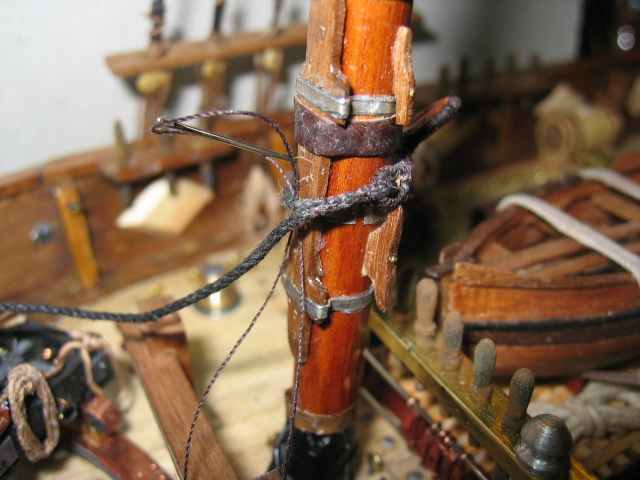

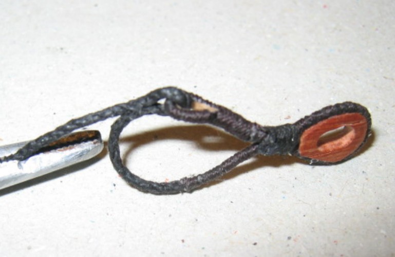

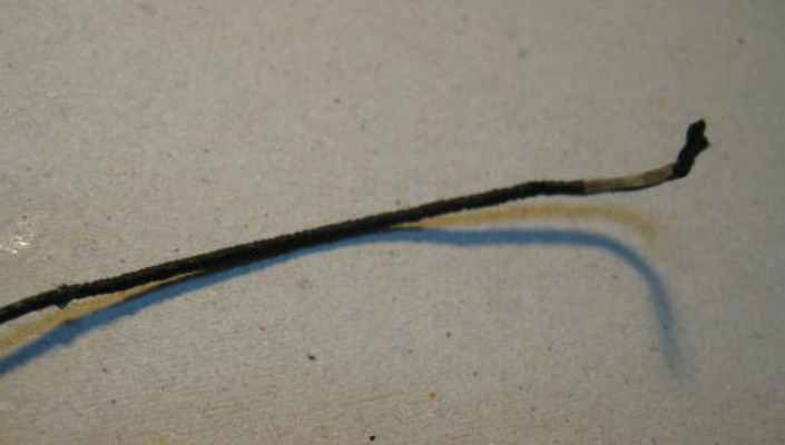

Se hace la gaza y se vuelve a aforrar la costura... por el ojo pasará el chicote que mordera sobre si mismo y se coserá.
Pongo un par de fotos y otra del endiablado proceso de coserlo.

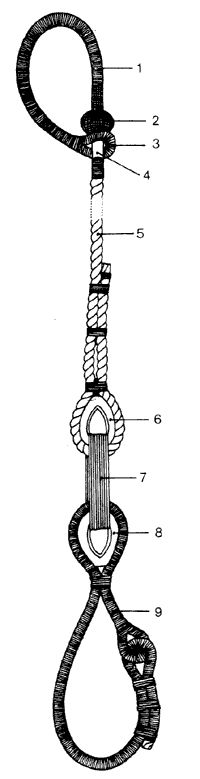

Pongo el esquema del Mondfeld abierto que estoy, básicamente, siguiendo aquí.
- 294.gif (9.52 KiB) Visto 1616 veces

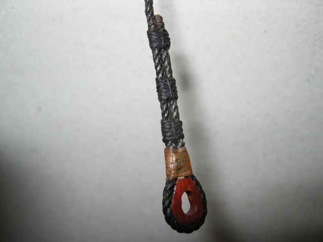

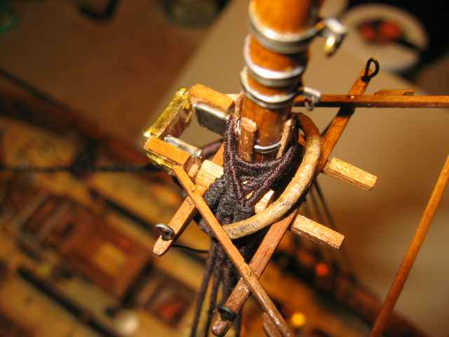

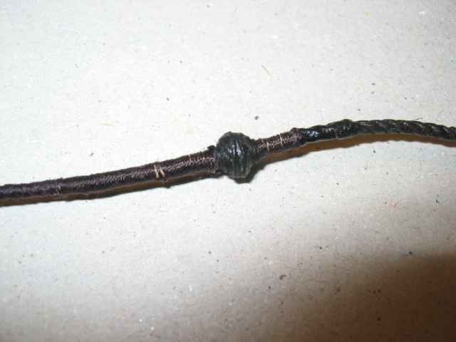

Ahora continúo con el estay propiamente dicho. Sigo a Mondfeld muy de cerca, conforme al esquema arriba puesto. Un exordio: procuro poner todas mis fuentes, no se si me quedo alguna; si alguien quiere que justifique tal o cual aspecto que me lo diga y procuraré darle la fuente o, en su defecto, el razonamiento analógico que me ha llevado a hacer algo así o asá. Lo digo por los que se limitan a decir que todo esto es discutible...discutible si, pero fundado en fuentes solidas tambien, por favor, seamos serios fuentes contra fuentes, no fuentes contra "a mi me parece". Así se hará la luz y aprenderemos todos.
Sigamos, el estay mide 1,4 mm, más o menos, el palo mayor tiene un diámetro de 8 mm, por 0.166 nos daría 1,33 mm, me acerco bastante. Va precintado y aforrado en su encapilladura hasta un poco mas abajo del ratón, no voy a entrañar pues no me acaba de convencer su efecto visual. Dejo el estay de trinquete entrañado y el de mayor no, así se verá el contraste. Aquí me limito a aforrar y a precintar. Para el precinto uso aquí papel encolado, da mejor resultado que el esparadrapo, queda mas a escala.
El ratón o barrilete, como ocurría en el trinquete tiene forma mas bien de donut que de ratón, es algo típico del XIX, basta ver los dibujos del Nares o del Lever.
Dejo como un centimetro del precintado a la vista para que se aprecie

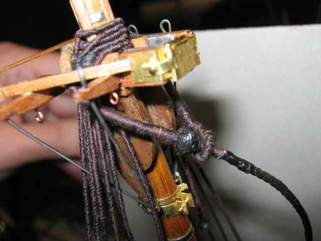

El extremo del estay lleva una vigota ciega tallada en sapelly, y la vuelta del estay cosida con costuras lleva cuatro, la inferior va tapada y protegida con cuero o tela embreada. En el estay de trinquete puse tela embreada aquí cuero. El cuero lo simulo, con papel kraff encolado y enlacado (queda muy solido). En otros barcos (e incluso aquí en algun sitio) he usado piel de verdad, pero queda demasiado gruesa.
La costura es laboriosa de hacer pero queda muy bien. Pongo una foto del proceso. Recomiendo encerar el hilo con Unikum previamente, eso facilita la labor y mejora el resultado final limpio. Tambien es preciso sellar los nudos con cola blanca, para evitar sorpresas futuras.

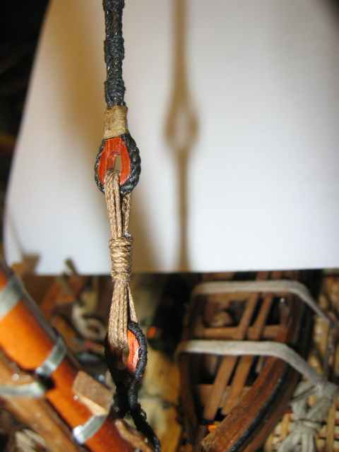

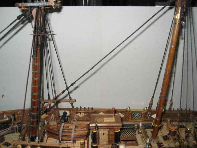

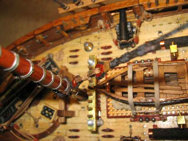

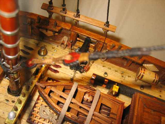

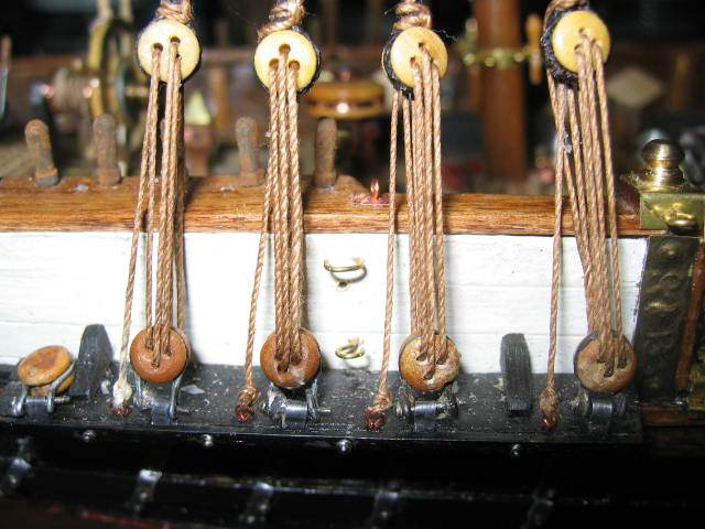

Por último se tesa con el aparejo de vigotas... Se va dando tensión al palo...uffff. Sale bien, el palo ha quedado solido como si estuviera pegado con araldit, pero ojo está suelto y vivo...reaccionará a todo cabo que se ponga, a todos.. francamente, desaconsejo esos sistemas de hacer primero el palo completo hasta las vergas por separado y luego colocarlo en el barco... así no se comprende la jarcia ni se ve sus reacciones.
El aparejo de tesado es muy muy efectivo y manda una fuerza increible, cuidado y tacto! y una curiosidad las vueltas del cabo del aparejo: tienen que ser diez.
