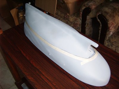

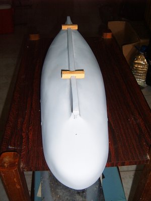

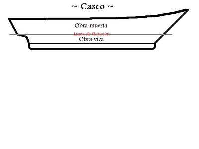

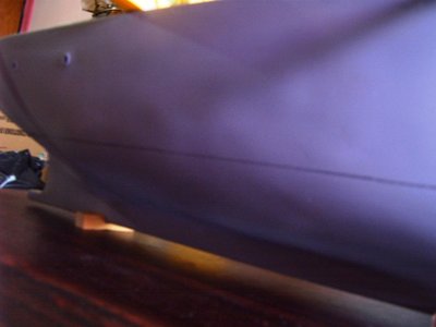

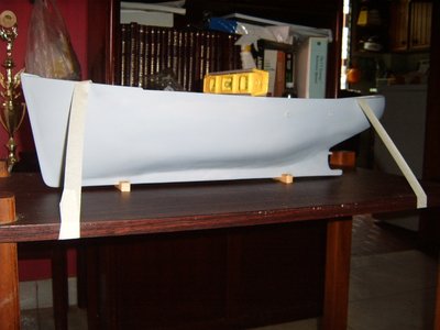

Pues no sabia, muy bien que era la linea de flotacion, que separa la obra viva de la obra muerta del barco, asi que me documente algo viendo fotos de una pagina de modelismo nauticurso, asi como leyendo algo buscado en internet, y hice un pequeño paso a paso de como podemos marcar la linea de flotacion, a lo mejor le puede servir a quienes empiezan en este bello mundillo del modelismo naval, como el suscrito....
dejo fotos.... :wink: :wink: :wink:
Obra viva y obra muerta. <br />Se llama obra viva a la parte sumergida y esta delimitada por la linea de flotación, que es la linea marcada en el casco por la superficie del agua del mar. En contrapartida, se llama obra muerta a la parte del casco comprendida desde la línea de flotación hasta la borda.

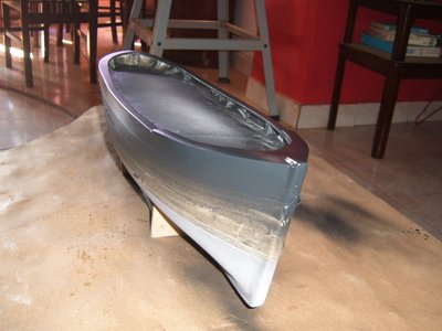

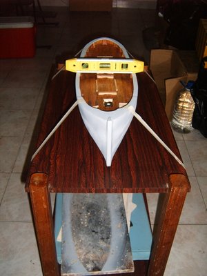

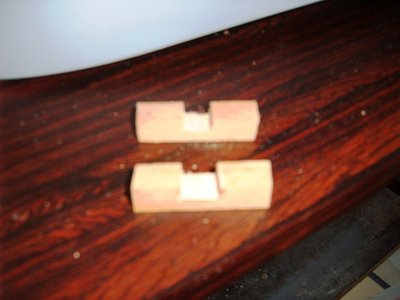

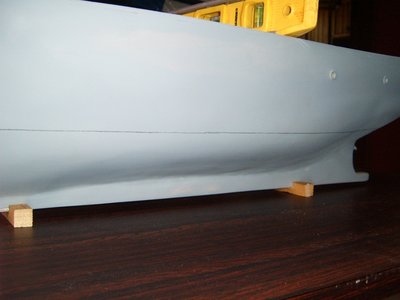

corto dos listones, a los cuales les hago una abertura del ancho de la quilla...
se colocan asi como vemos en la foto...

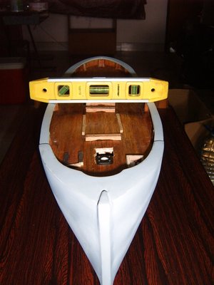

colocamos el barco, sobre una superficie lisa, en este caso una mesa, y sobre los listones cortados con anterioridad.

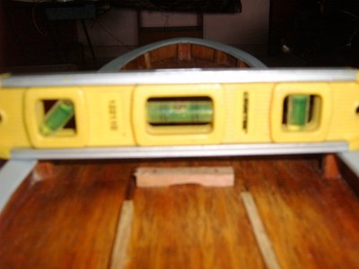

colocamos el nivel encima de las borda del casco, y nivelamos el mismo..
al tenerlo bien nivelado, fijamos con cinta el casco a la mesa para que no se mueva e desnivele...
se puede utilizar tambien listoncitos para fijarlo,

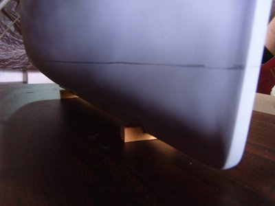

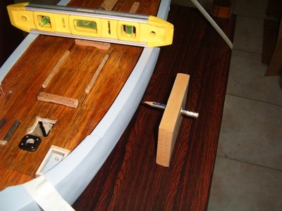

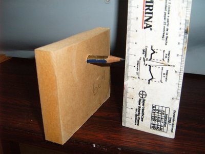

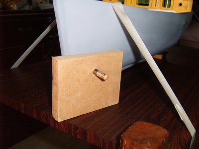

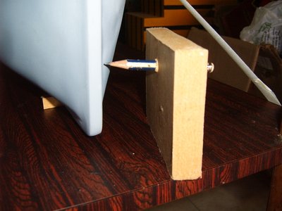

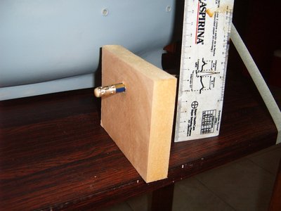

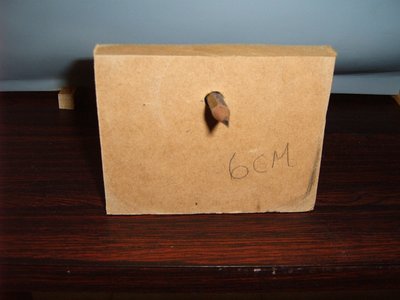

cortamos un retaso de madera o MDF, donde taladramos un orificio para introducir un lapiz de grafito...
la altura que se hace es segun el calculo que hagais segun el plano, en el caso del Artur, es de 6.5 cm....
no se equivoquen en el Artur la altura de la mesa a la punta del lapiz es de 6.5 cm...

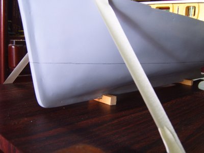

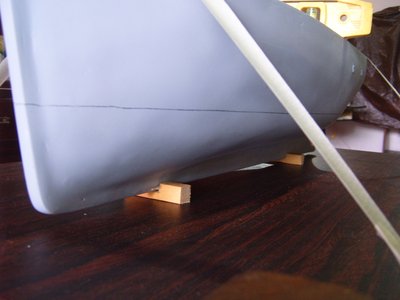

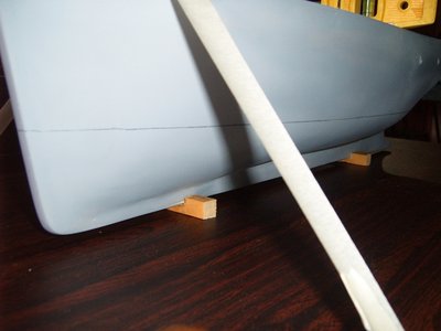

apoyamos el madero de canto a la superficie de la mesa, y la punta del lapiz a la superficie del casco, y lo vamos deslizando de proa a popa, quedando marcada la linea de flotacion
trazada la linea por estribor...
hacemos lo mismo por babor...
Mensajes: 6509
Re: Pesquero "Artur"

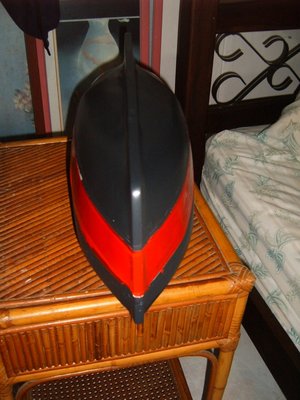

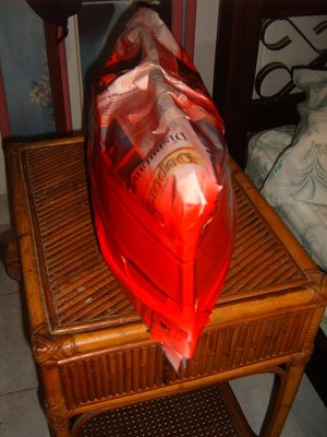

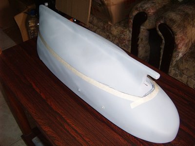

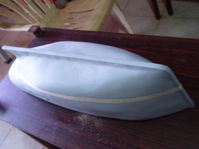

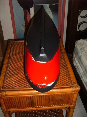

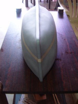

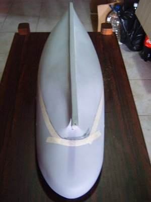

marcada la linea en todo el casco, coloco cinta para pintar la parte viva del casco........................

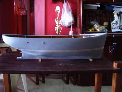

mas fotos de la linea de flotacion marcada en estribor
aqui ya marcamos la linea a babor

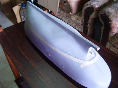

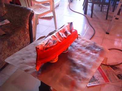

coloco cinta de enmascarar o de carrocero, para preparar el casco para pintar la parte viva del mismo..
Mensajes: 6509

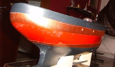

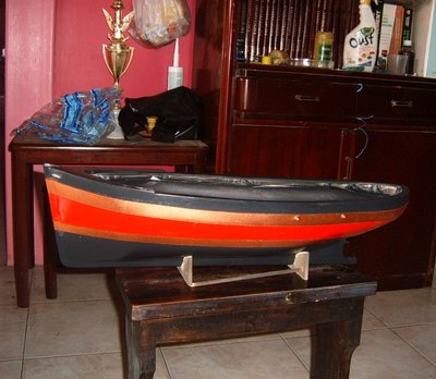

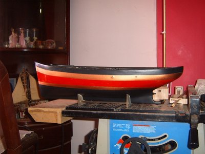

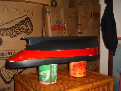

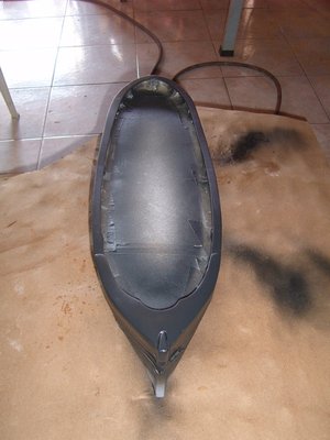

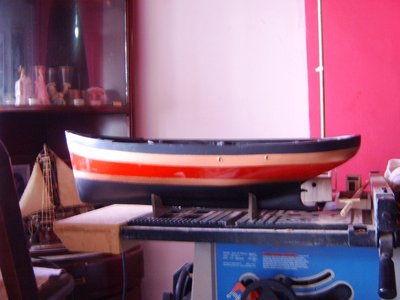

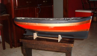

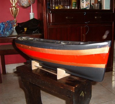

Pintura del casco................... :cry: :cry: :cry: :? :? :? :( :( :( :| :| :|
me fue como decimos aqui, Como perro en misa, el color gris humo, casi negro es pintura de laca, me gusto, el rojo es acrilico, resalta, pero cuando aplique el cobre, esas lineas matan el barco, me parece que quedo como un funeral, muy triste se ve el casco, queria algo mas vivo, creo que removere la pintura y aplicare nuevamente,,,,,,,,,,,,,,,,,,,,,, cualquier sugerencia sera bien recibida, porque de combinaciones de colores soy nulo..
:wink: :wink: :wink: :mrgreen: :mrgreen:
hay partes blanca, que se ve en las franjas negras y roja, pero eso es pega de la cinta de enmascarar, eso la remuevo con alcohol no hay problema, y hacer algunos retoques, he pensado cambiar las franjas color cobre por blanco, quedaran bien :?: :?: :?: :?:

Hola Gerardo, parece que el color rojo se "come" al cobre, podrías buscar fotos de barcos y ver la combinación que más te guste. Pero en general vas muy bien y rapido con el barco.

DamiánGuzmán escribió:Hola Gerardo, parece que el color rojo se "come" al cobre, podrías buscar fotos de barcos y ver la combinación que más te guste. Pero en general vas muy bien y rapido con el barco.
si Damian, a mi tampoco me gusto, hoy compre una pintura blanca, para antes de quitar el cobre, tratare de hacer unas franjas blancas de unos 3 mm de anchas para separar los colores, hay veremos como queda sino, remuevo las pinturas y vuelvo a pintar, me esta dando lidia esto, ya que soy mal pintor...

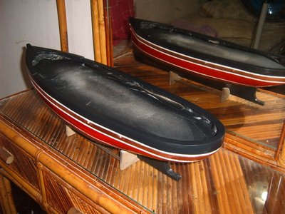

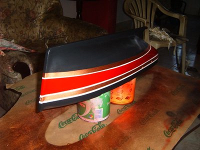

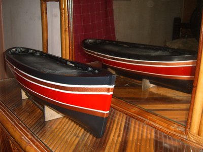

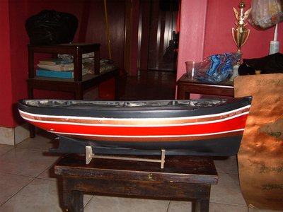

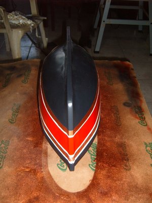

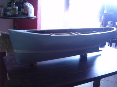

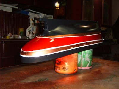

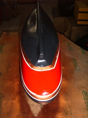

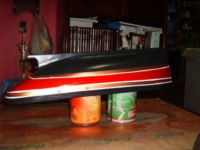

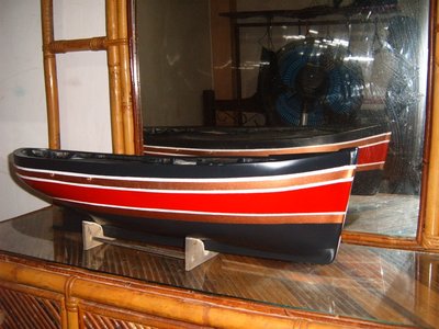

Bueno luego de estar lidiado todo el dia, haciendole las franjas blancas, para separar el color rojo del cobre, y repintando nuevamente todo el casco, aqui les dejo foto de como quedo, claro me falta regruesar un poquito una linea blanca y limpiar la goma de la cinta de carrocero que se pega al color cobre, mañana si me uda tiempo hare esos retoques.. ya no me mato mas la cabeza, creo que lo dejare asi, ya cojio mas vida,

Si señor, me gusta.
