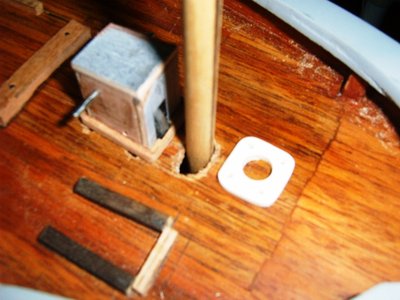

Por cierto eso del torno casero no tiene mala pinta, sólo una duda, como centras la cabeza de la broca del taladro con el otro extremo? o Ya tienes una tabla preparada?
Hola Carlos, fijo al taladro una parte del palo, y la otra que es una parte de una pulidora, introduzco alli el otro extremo del palo a redondear al cual he fijado una puntilla o clavo en su extremo, esto evita que al girar por lo largo la vibracion no lo parte y facilita el lijado hasta quedar redondo, pasando lija 60,80,100,150,240

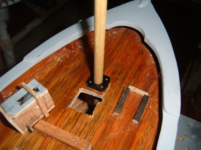

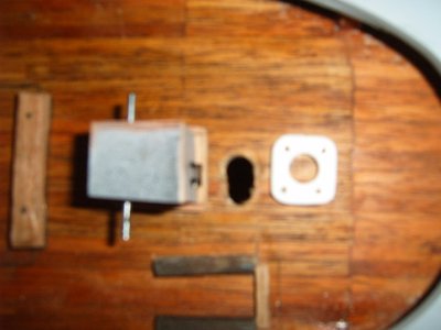

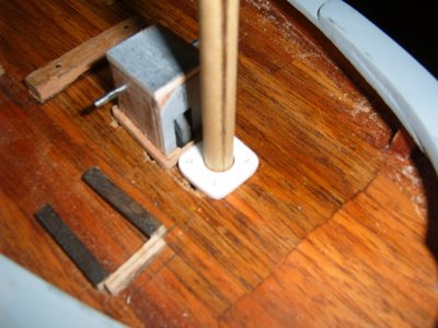

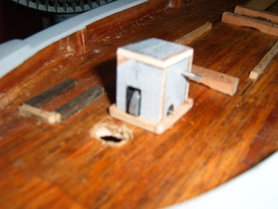

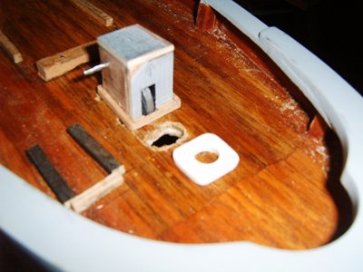

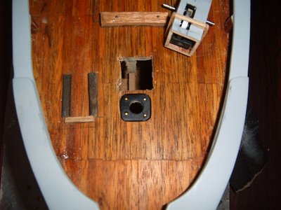

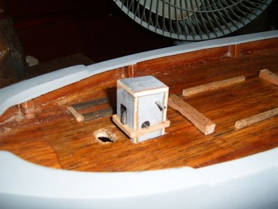

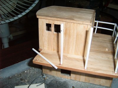

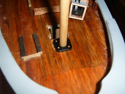

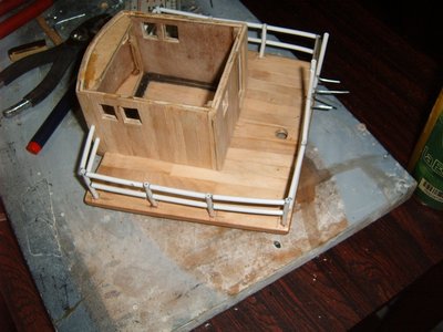

carlosys escribió:Buena pinta está tomando ese pesquero. Muy bien el truco de la pieza de plástico para ocultar el agujero sobredimensionado.![]()
lorenzo ricart escribió:¡Buenos avanzes!
¡FELIZ 2011!
Maquinilla escribió:¡Buen trabajo! Gerardo, tu paso a paso está siendo muy didáctico, sobre todo para los que se inician en esta bonita afición. A mí, particularmente me trae buenos recuerdos de mis inicios.
