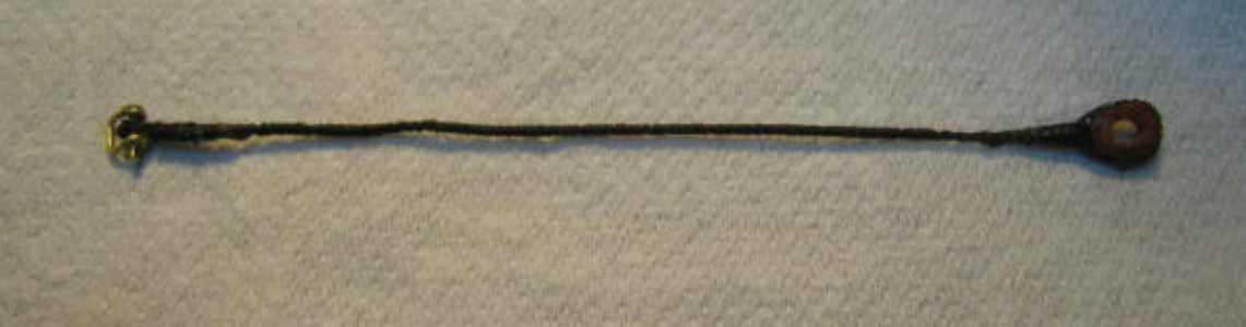

No se ve muy claro pero se hace uno una idea

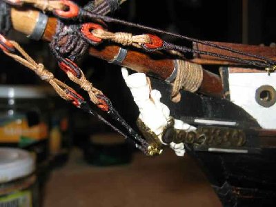

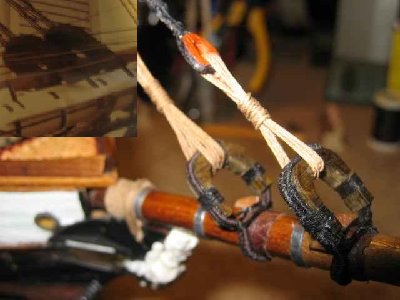

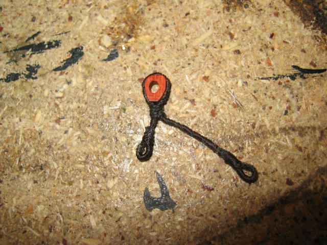

He continuado preparando los primeros bowsprit shrouds y bowstays. Estas tonterías son realmente pesadas de hacer. Tardo tanto en hacer uno de estos amarres, con el aforrado, la vigota ciega, las gazas etc cmo en hacer un estay..
Fijarós que las patas del collar (sigo la terminología british) son asimétricas eso es así según el Lees.

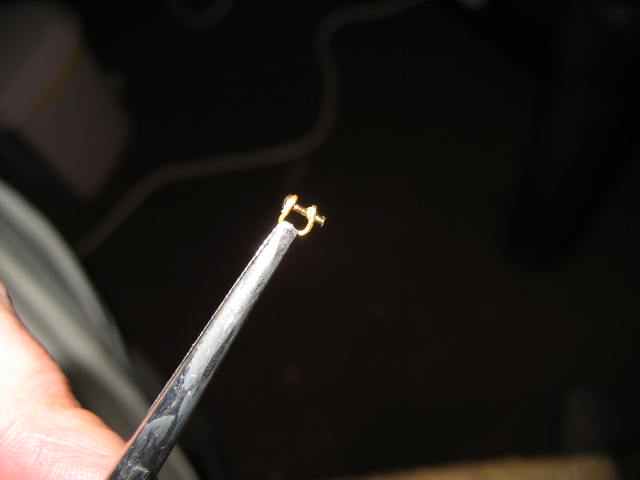

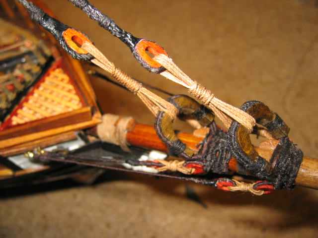

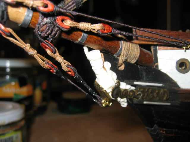

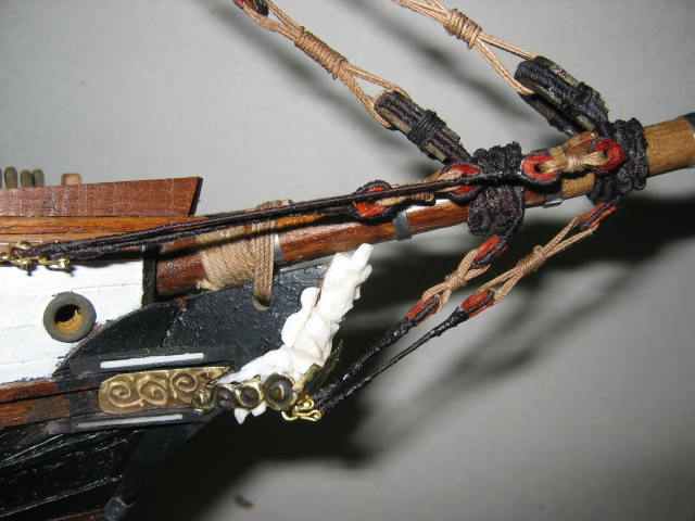

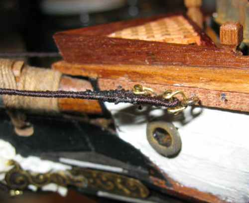

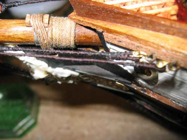

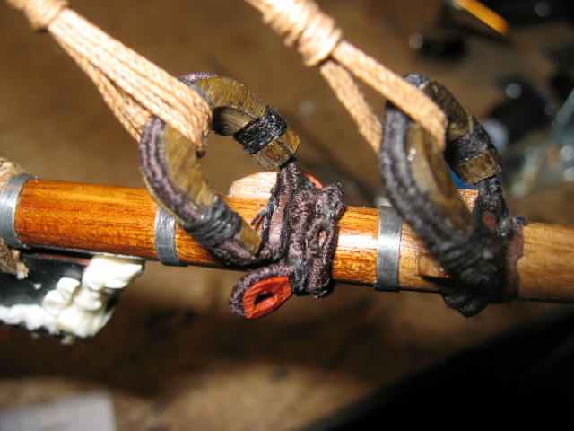

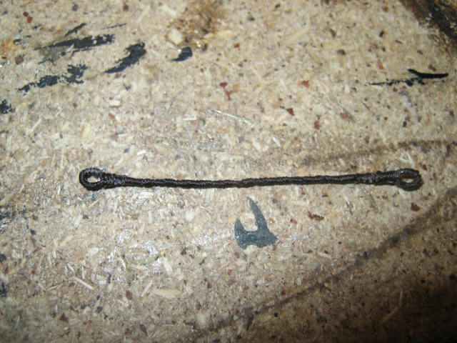

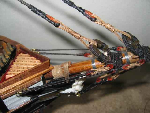

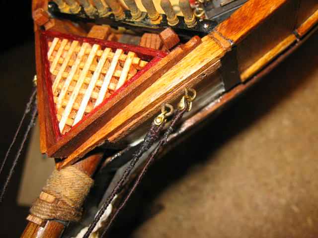

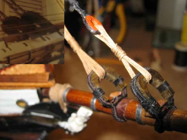

Pues he estado liado con una de las partes mas engorrosas, el bauprés. Se tarda y luce poco...ese es el problema de la jarcia... en el tiempo que he tardado en hacer estos cuatro cabos del bauprés había hecho los dos cañones y habían quedado chulísimos y todo el mundo decía que monos etc...cuando ahora solo ha cundido para cuatro hilos. Ese es el problema de la jarcia... por eso hay cierta aversión a la jarcia...se ven cascos preciosos, enramadas de papel de fumar, etc...pero jarcias buenas muy, muy pocas.
Pero vamos... He puesto los obenques de bauprés o mostachos y dos barbiquejos. Son de cuerda faltan otra serie de obenque y barbiquejo que van de cadena, pero que aún que no he puesto pues molestarían y además agarran en el tamborete. Van aforrados totalmente, se cosen con pasador de latón, y se tesan con vigotas ciegas que están hechas de sapelly, llevan costuras, refuerzos en falsa piel etc...cuesta mucho tiempo cada paso. Pongo una serie de fotos diversas.
