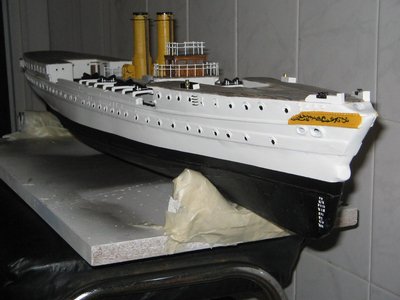

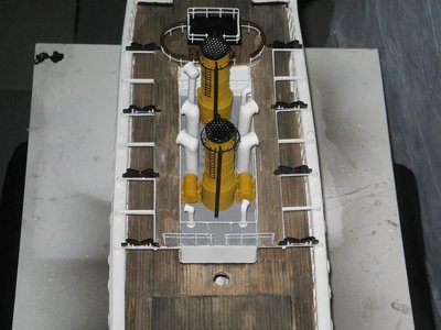

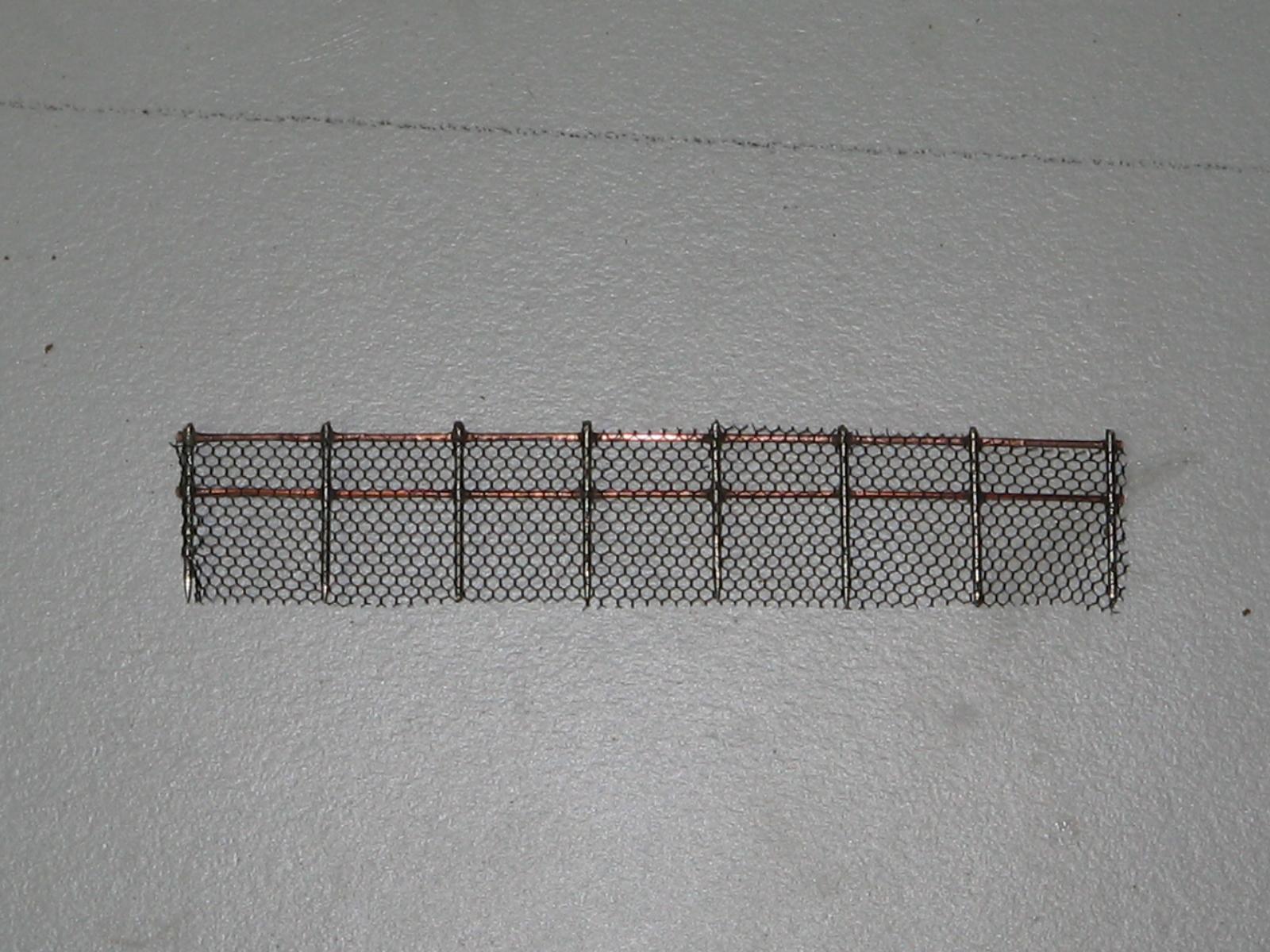

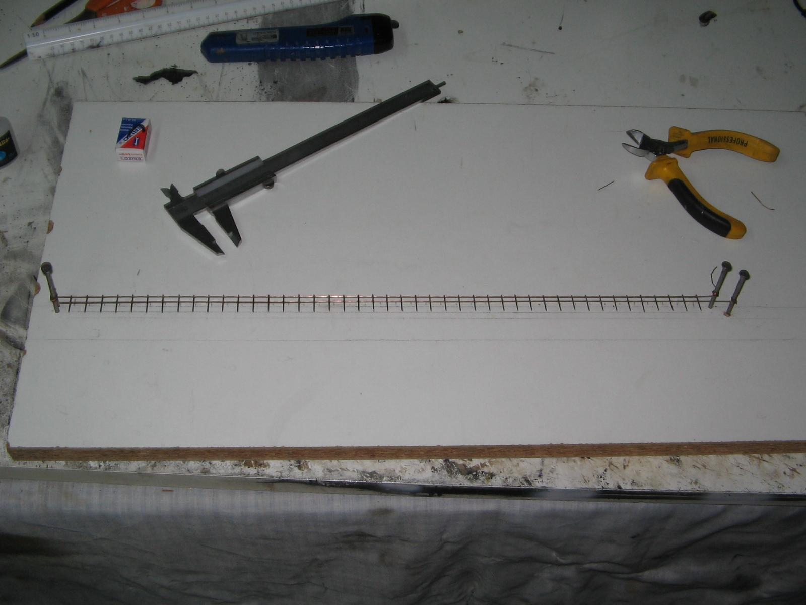

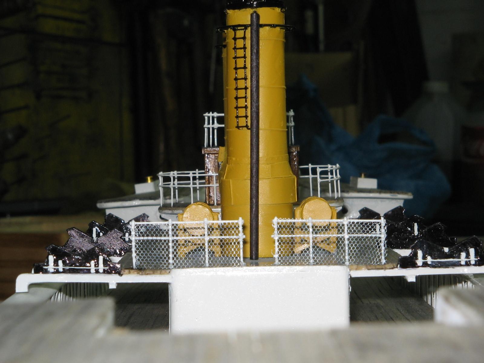

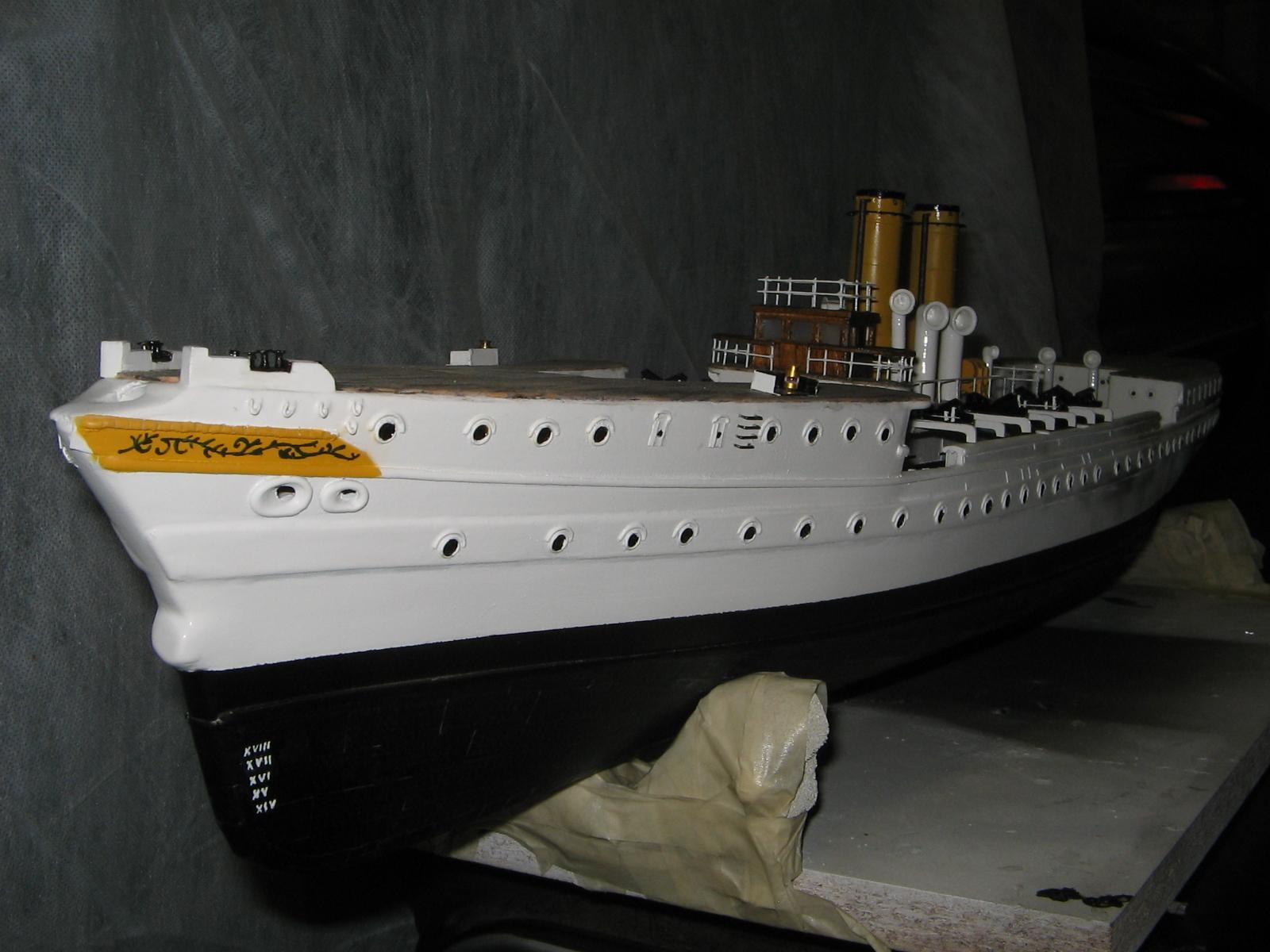

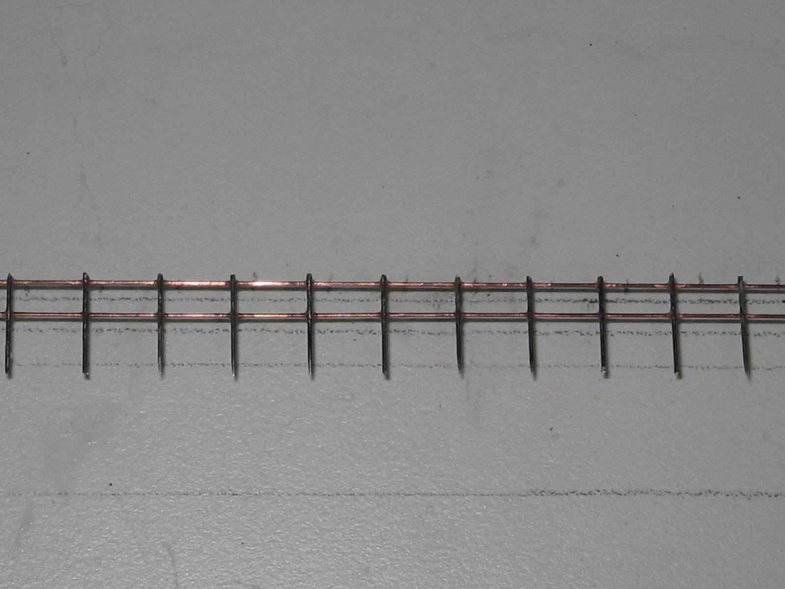

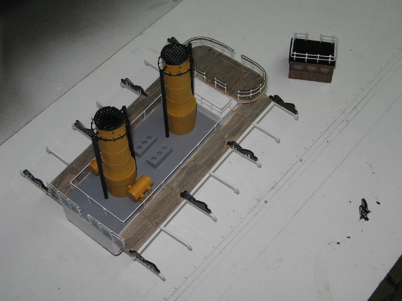

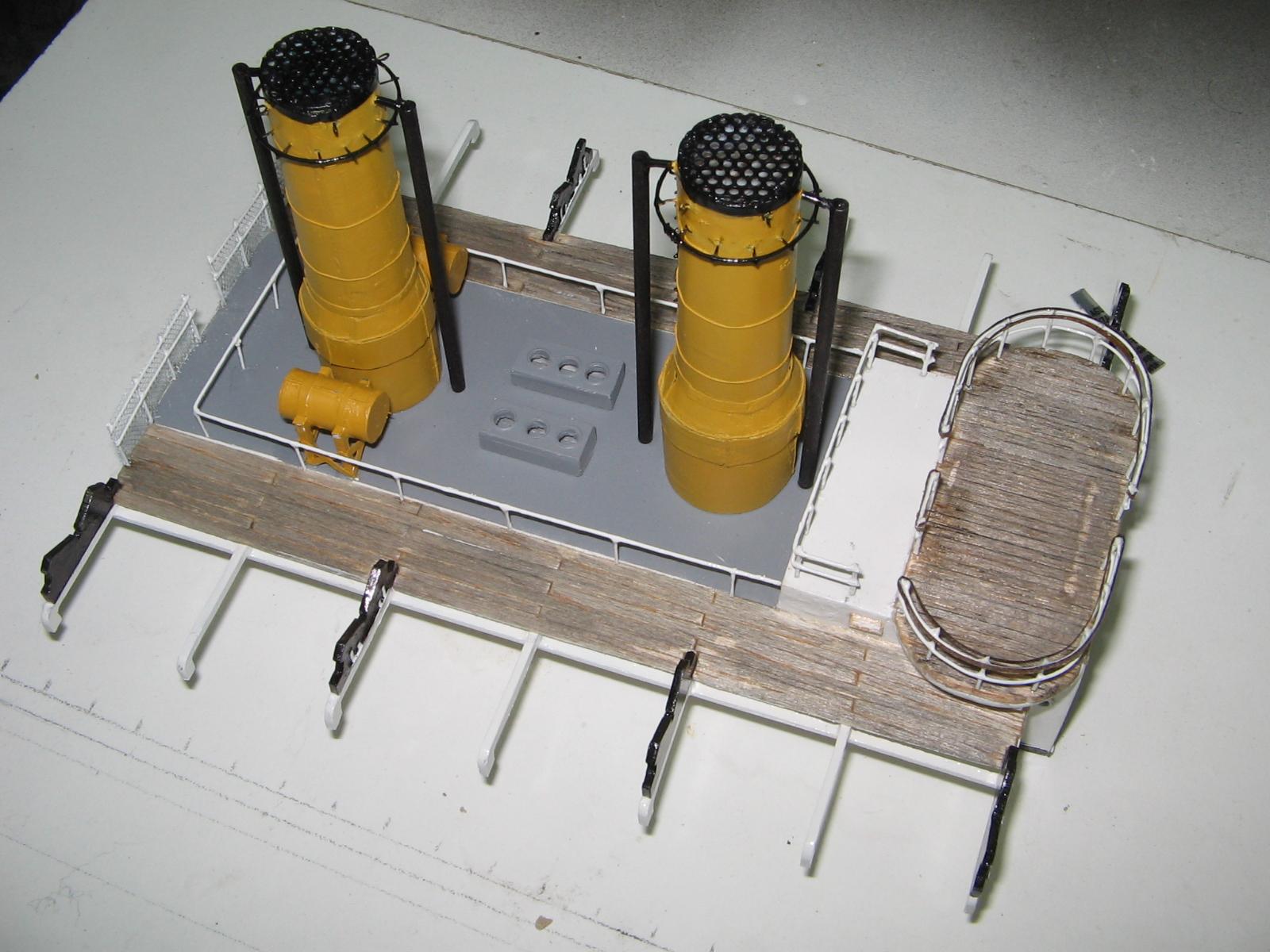

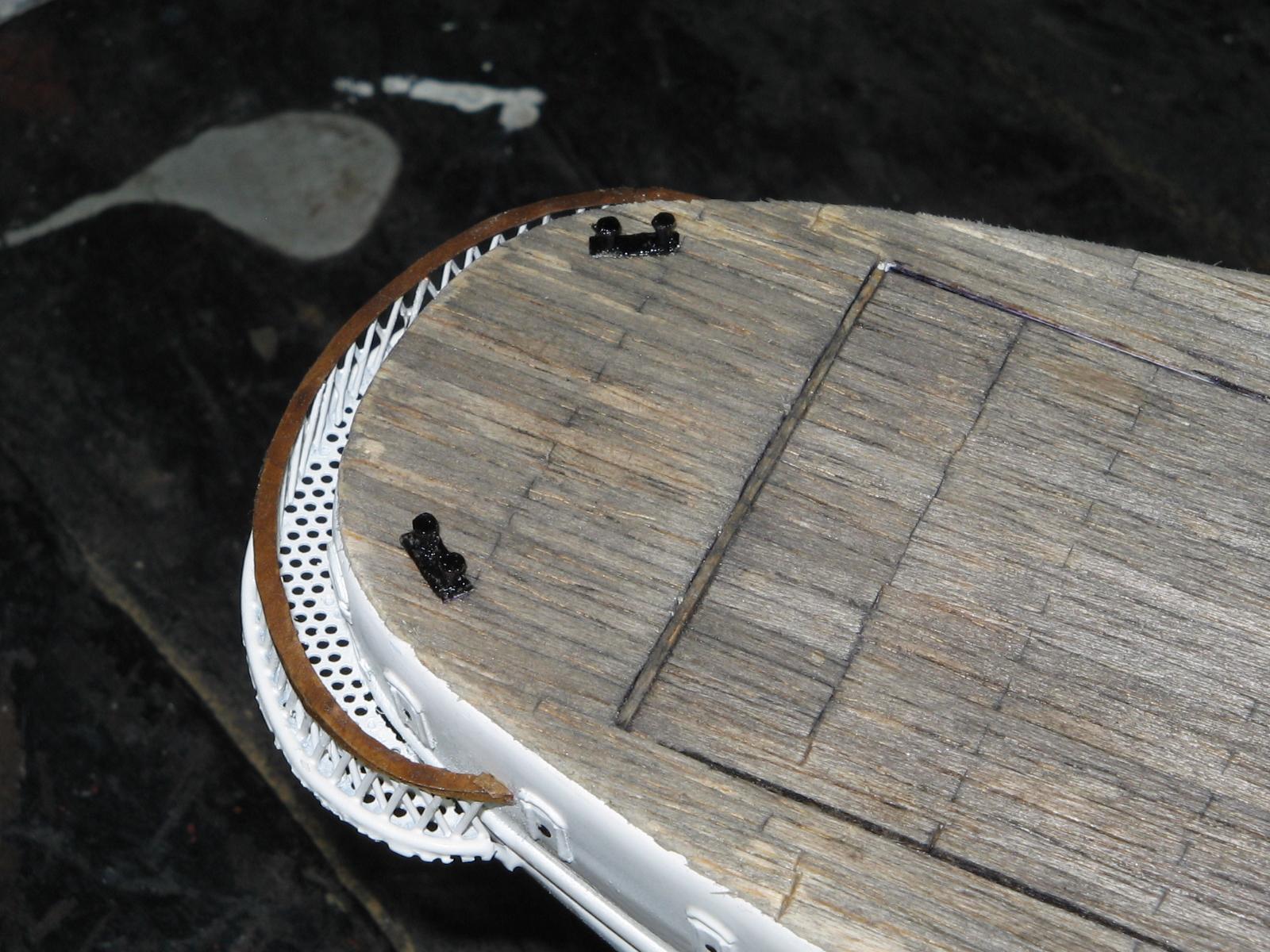

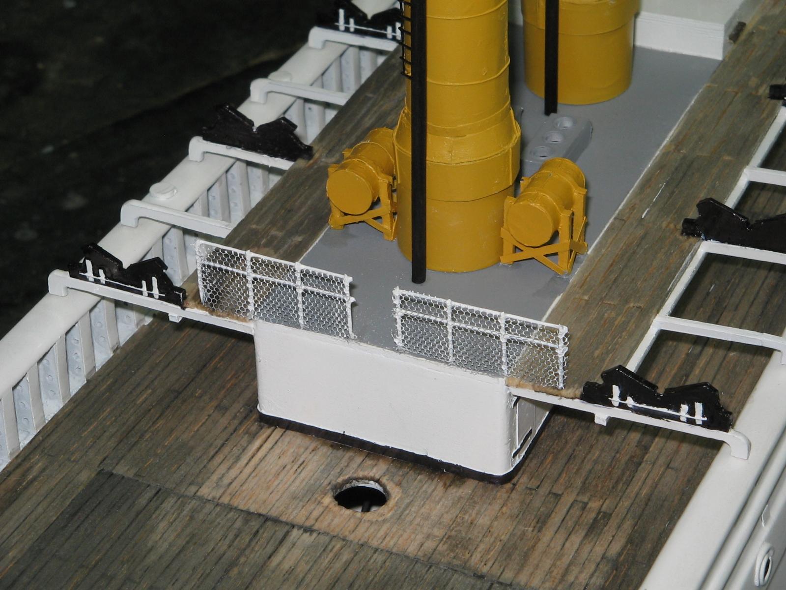

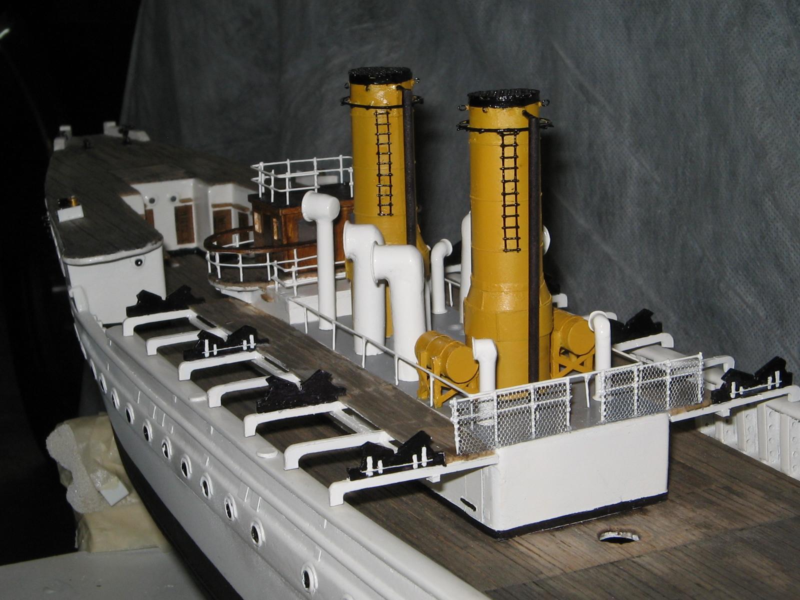

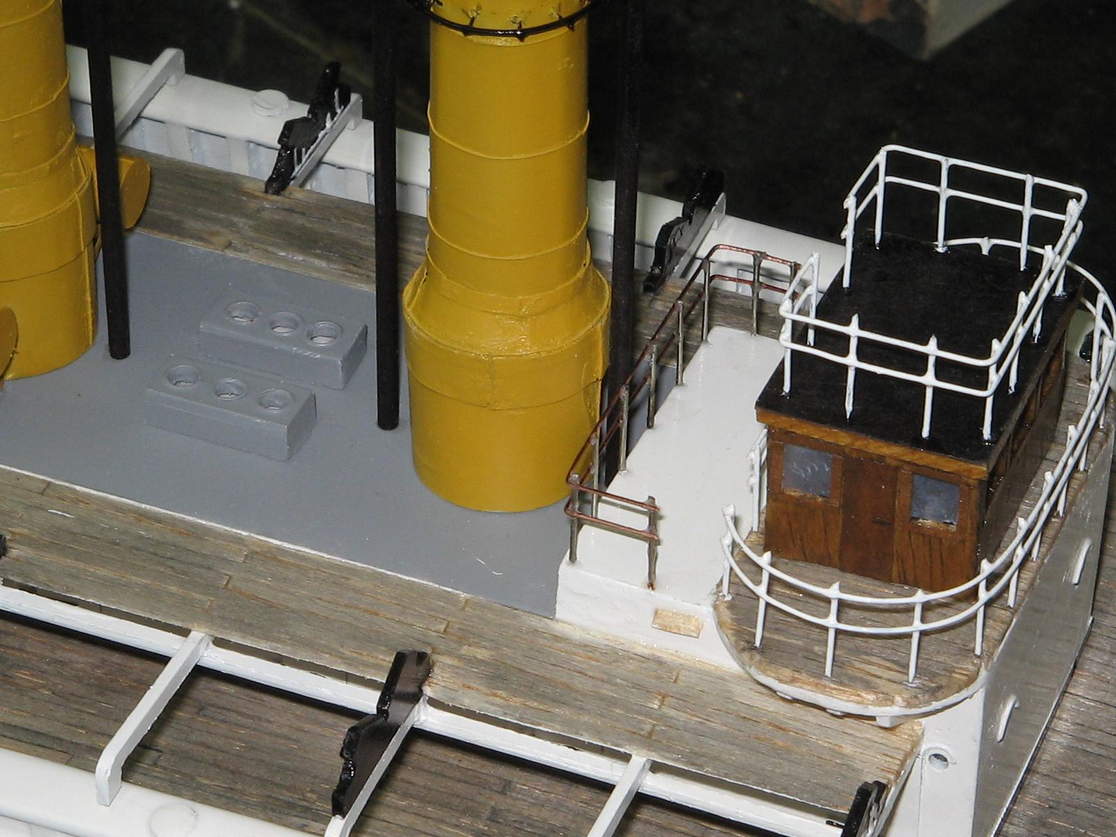

Hola compañeros, este finde estuve trabajando un poco y queria mostrarles en este caso, las barandas de el puente de botes. Lo que me faltaria seria poder hacer las barandas que protegen a los marineros sobre la cubierta de botes (cubiertas laterales) en donde se hayan los calces de los botes, pero estos aun no los hice porque no son como los realizados, sino con candeleros y cadenas.

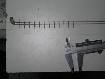

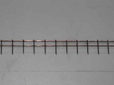

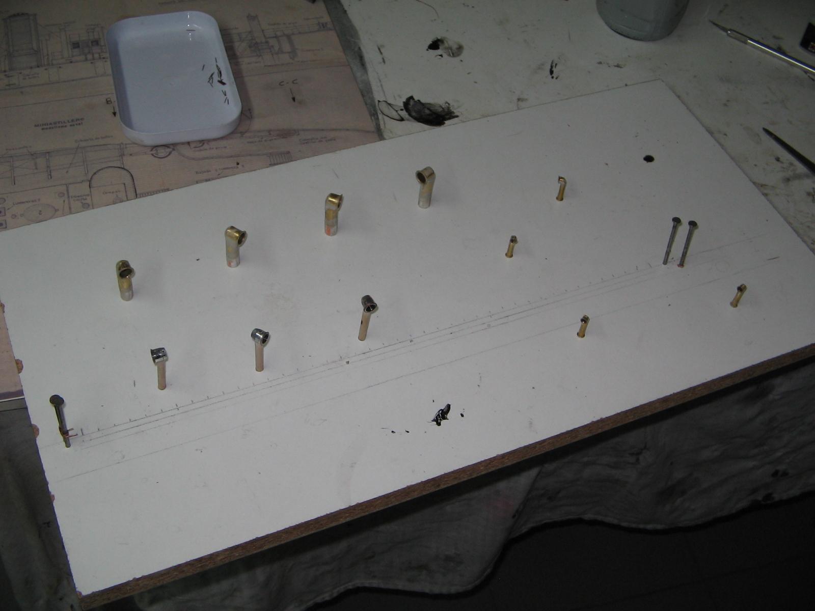

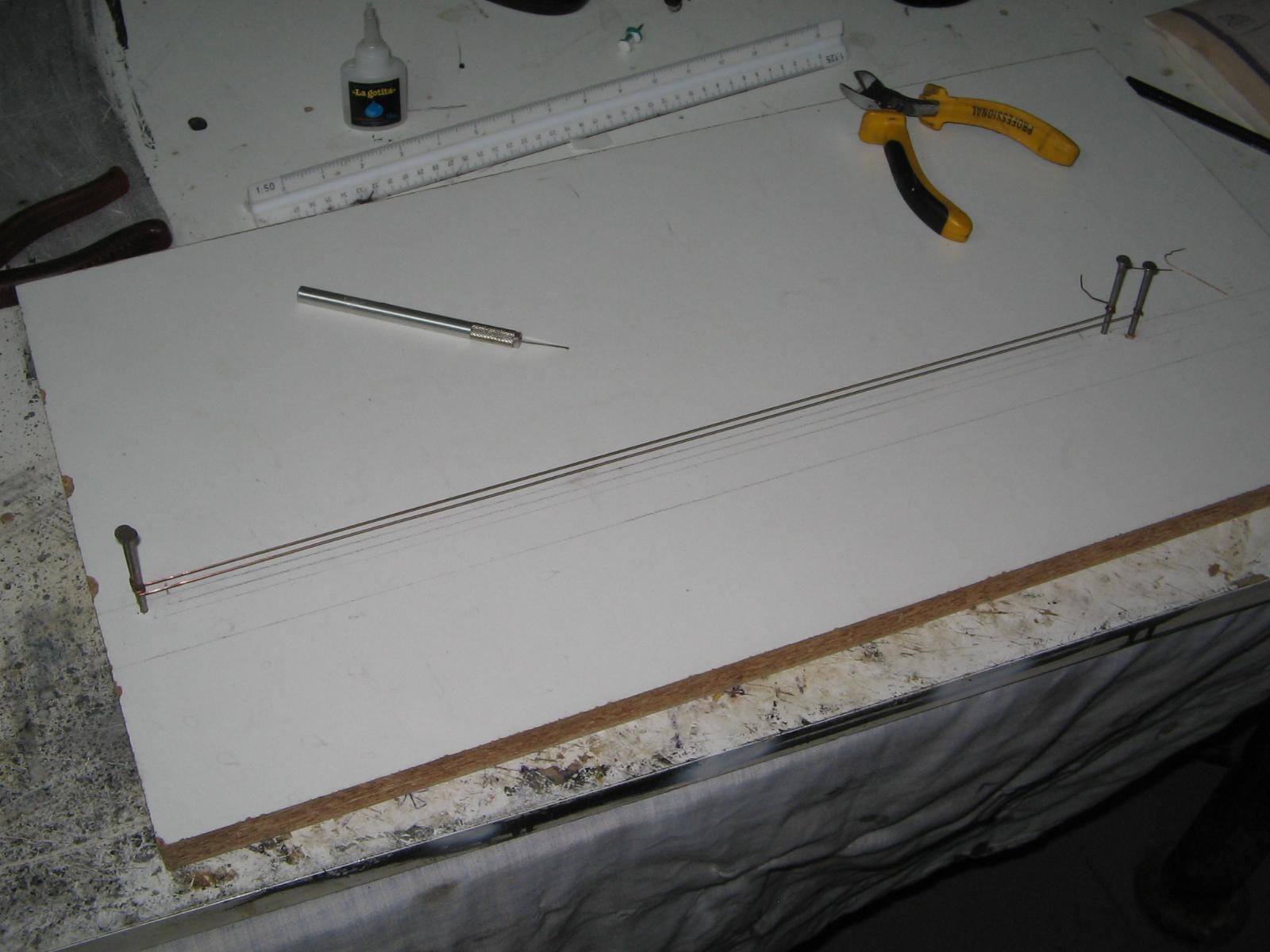

En fin, explico mi metodo de realizacion de barandillas, para ello utilizo una tabla con 2 clavos en los extremos, tenso en este caso 2 hileras de alambre de cobre (1mm) y luego voy pegando con cianoacrilato los candeleros hechos con alfileres a cortados por la mitad, segun mi escala (1:78). En las barandas traseras va una red de contencion que la simule con tul (utilizada normalmente para la confeccion de vestidos de danza). El espacio que deje es para la escalera. Faltaria la baranda de madera que va en el puente de mando..
Bueno amigos, tambien les dejo unas fotos generales y espero que les guste.

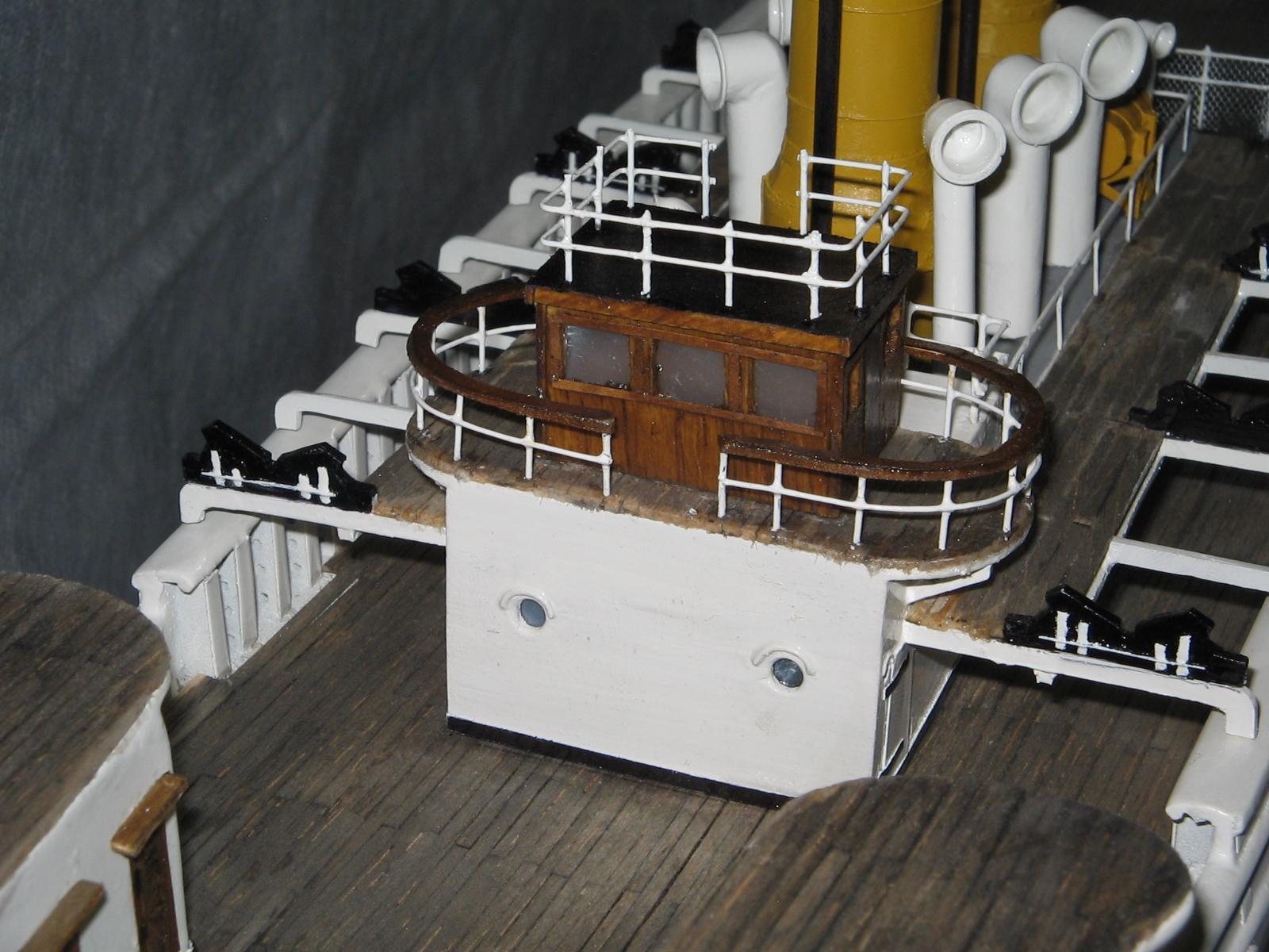

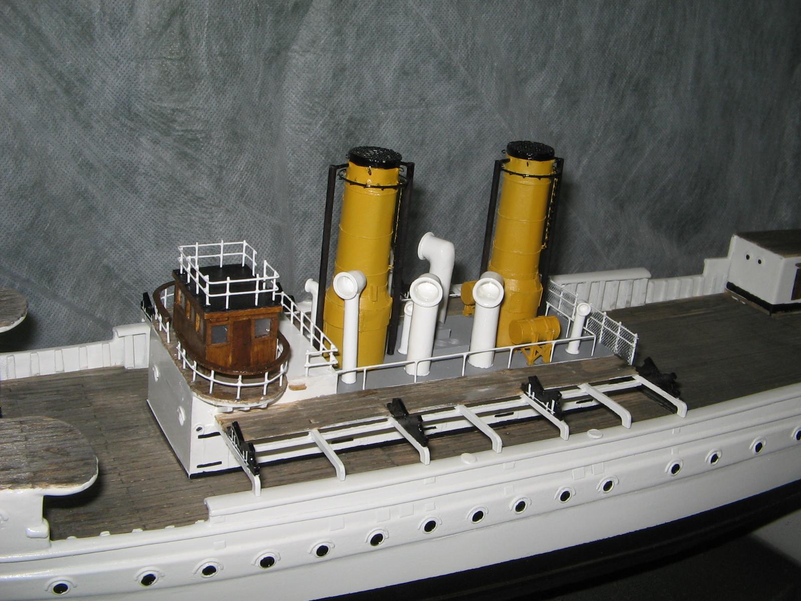

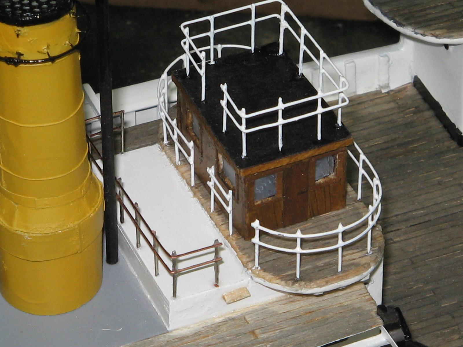

Como va? te espere el sabado y no me llemaste, jajja, ahora por fallar te voy hacer un critica de la fragata!!

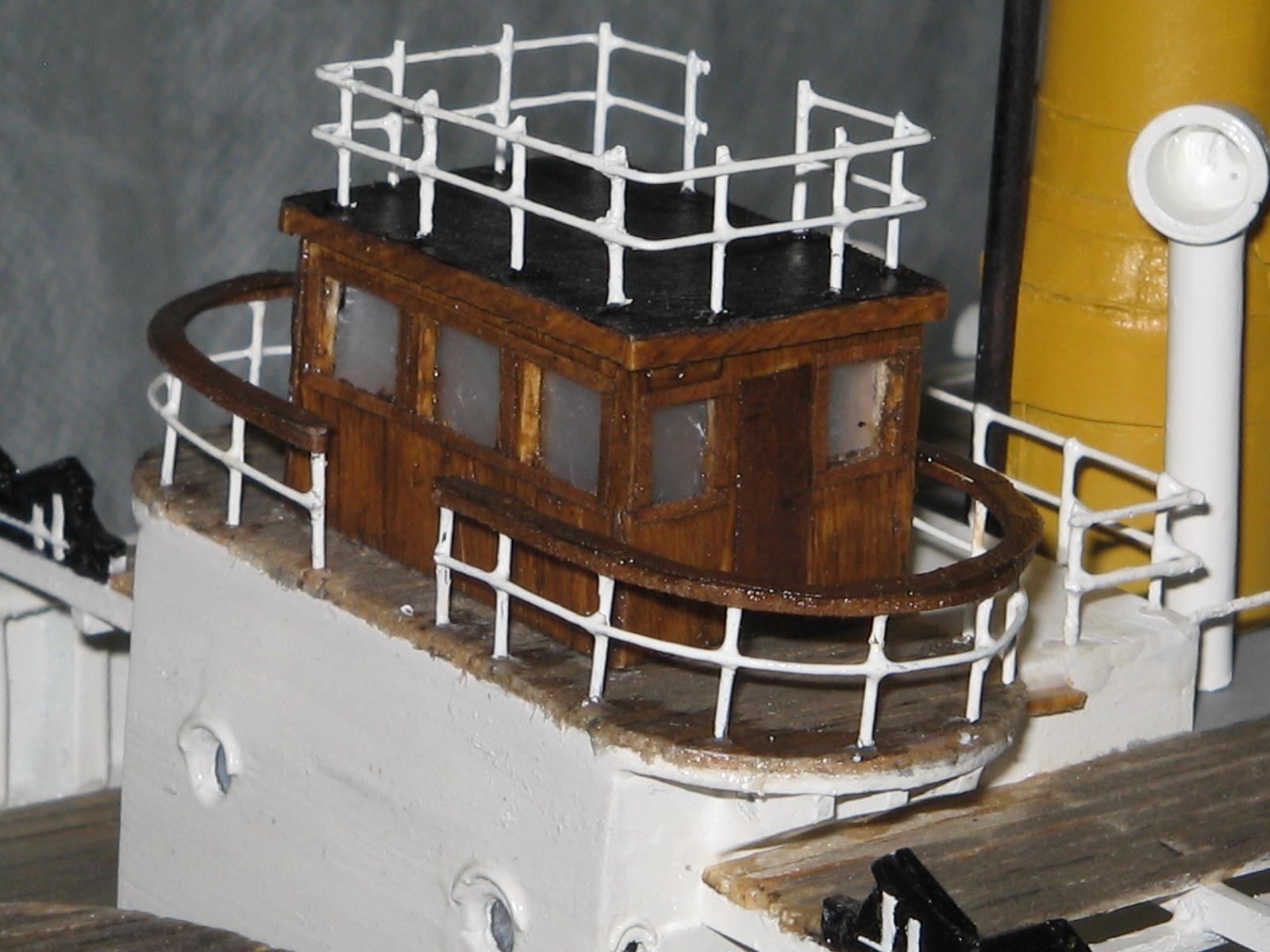

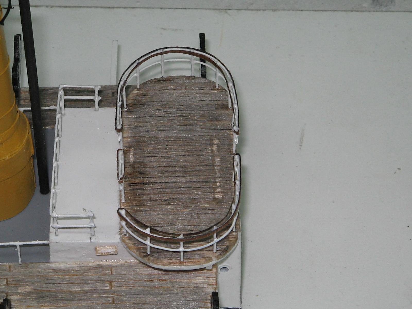

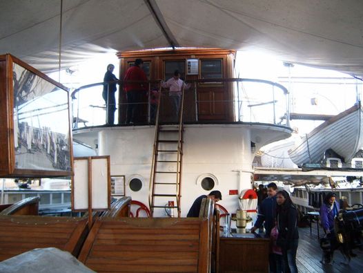

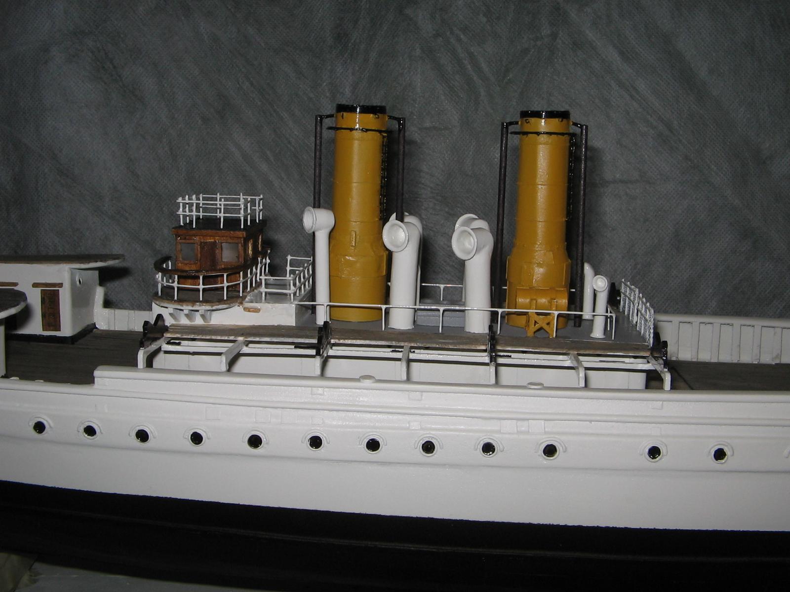

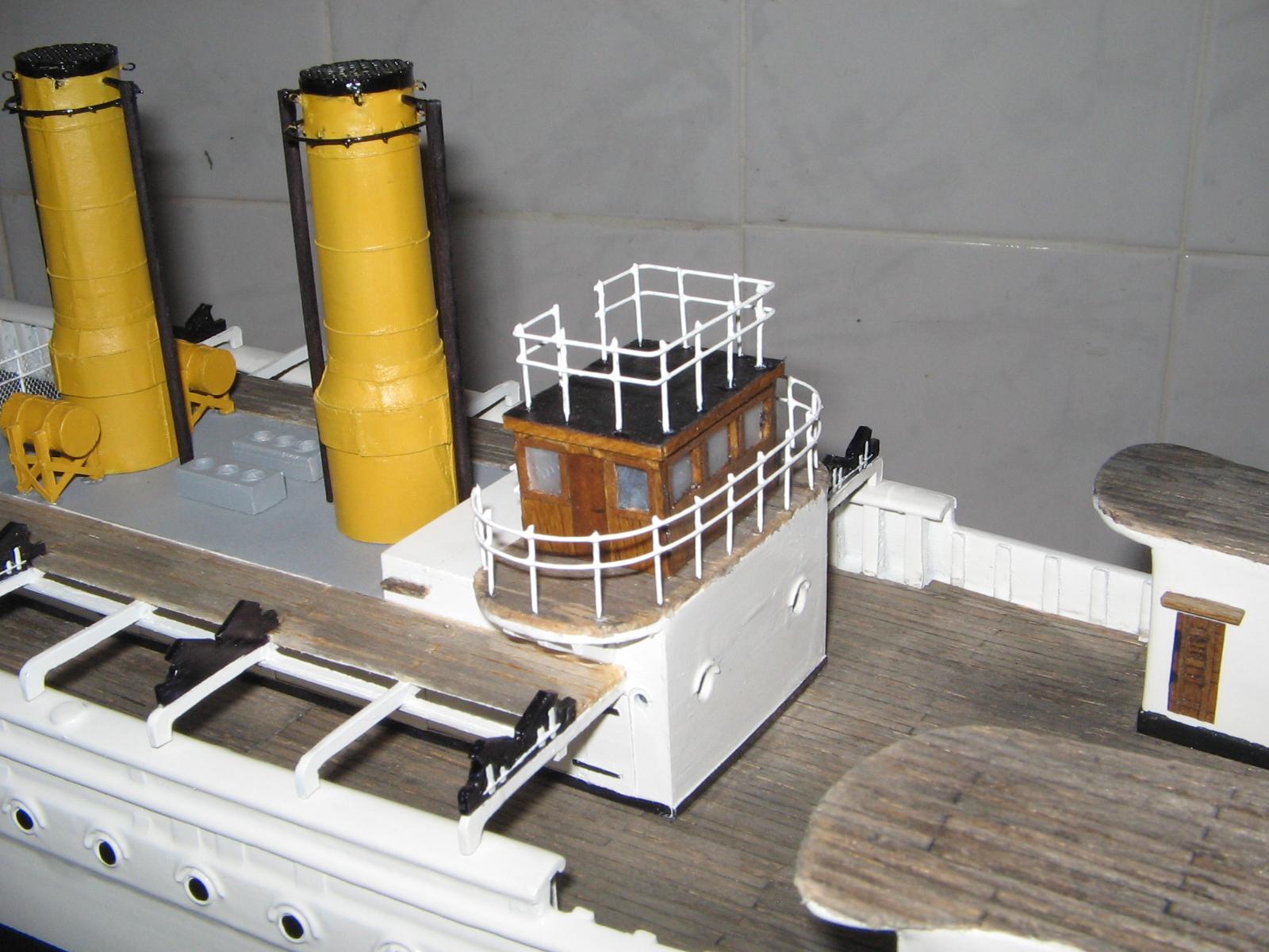

No en serio, me quede detenidamente mirando la foto del puente y habia algo que no me cerraba en cuanto a las barandillas del puente y en general, no se si estan medias altas o demaciado grandes en cuanto al tamaño de los candeleros y travesaños, fijate en ese detalle porque el resto esta impecable y a veces conviene tomarce un poco mas de tiempo y hacerlo como tiene que ir, mas teniendo el barco verdadero a disposicion.
Las del puente a nivel de la cabina, el pasamanos es de madera y ademas en el frente donde tiene una puerta (me parece, no se ve bien, chequealo) de acceso sobre la linea de crujia la baranda va abierta para darle paso a la escalera que desciende a la cubierta, por lo tanto debes fijarte que tiene que quedar un espacio de pasillo, me parece que no va pegada a la cabina.
En la foto 20.jpg se ve pegada y la parte de la escalera en la 007.jpg no existe, al pie te pego la foto que vi yo.
Se que es jodido hacer todo como corresponde pero yo se que vos podes por eso te lo comento.
Bueno Mati, espero que no te enojes como haces siempre sino no te digo mas nada. Bueno amigo a ver si el fin de semana que viene te pones las pilas y nos vemos.
Un abrazo.

jaja...no me enojo che!! no me hagas mala fama en el foro...sé aceptar tus criticas constructivas :D
Con respecto al puente tenes toda la razon, sucede que cuando las hice, habia calculado poder "hundir" los alfileres con los que hice las barandas 1 mm para que queden bien agarradas, pero despues al colocarlas me di cuenta que si lo hacia era muy probable que se rompiesen, asi que eso lo voy a tener que sacar con cuidado y rebajar las barandas que si, quedaron un poco altas.
Con respecto a la abertura para la escalera, sinceramente la "comi" porque en el plano no aparece y no le habia prestado atencion a esa foto, que tenia una parecida, y por ultimo, la baranda de madera tambien la iba a hacer y mostrar en la proxima entrega, pero bueno, te me adelantaste :wink:
Me alegra que existan este tipo de criticas porque bien sabes que me ayudan a mejorar.
PD: perdon por no llamarte el sabado..vemos para el proximo dale? un abrazo

hola mati como estas es simple el tema la altura de la barandilla va a la mitad de la puerta y solo tiene en la mitad de el candelero solo un travesaño de hierro no dos el de arriba tapalo con el pasamanos de madera que quede eliminado el segundo travesaño del candelero(el de arriba) que seguramente como aclaraste ya estabas en eso, hay una cosa mas, te pasaste de largo que por debajo del puente las esquinas son en redondo en la parte dela popa las redondeaste pero en la proa por debajo del puente estan las esquinas rectas asi tambien las que estan enfrentadas a ellas donde estan las escaleras que van a proa por debajo de ellas esas esquinas van redondeadas inclusive hay unas fotos que muestran que estan revestidas con una chapa de bronce a mediay altura.lo que si el resto de las barandillas del barco si van con dos travesaños de metal en los candeleros mas el tercero arriba tambien metal menos en la popa que es madera el pasamanos, en la proa algunos llevan cadenas asi tambien los que estan en los botes salvavidas, que vi que lo aclaraste anteriormente.

Lo que decis de la baranda es asi, el de arriba quedo para que apoye la baranda.
La verdad que las modificaciones me dieron dolor de cabeza, pero hoy trabaje bastante y pude lograr salir adelante. Antes de entrar a ver el foro estaba terminando de pintar unas cositas. Termine de modificar las barandas y termine de pulir el tema de los ventiladores que solo me queda pintarlos. En unos dias voy a postear el trabajo, seguramente en el fin de semana.
El tema del puente ya es irremediable, no pienso hacer redondeadas esos vertices que si, me equivoque y los hice rectos, pero si los redondeo a esta altura, tendria que repintar todo el puente, para que quede todo del mismo color. Solo nosotros que estudiamos tanto este barco nos dariamos cuenta de ese detalle, te pido disculpas, pero es una decision tomada.

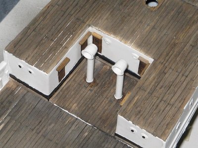

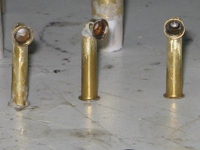

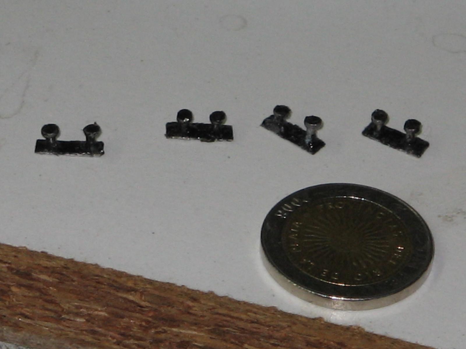

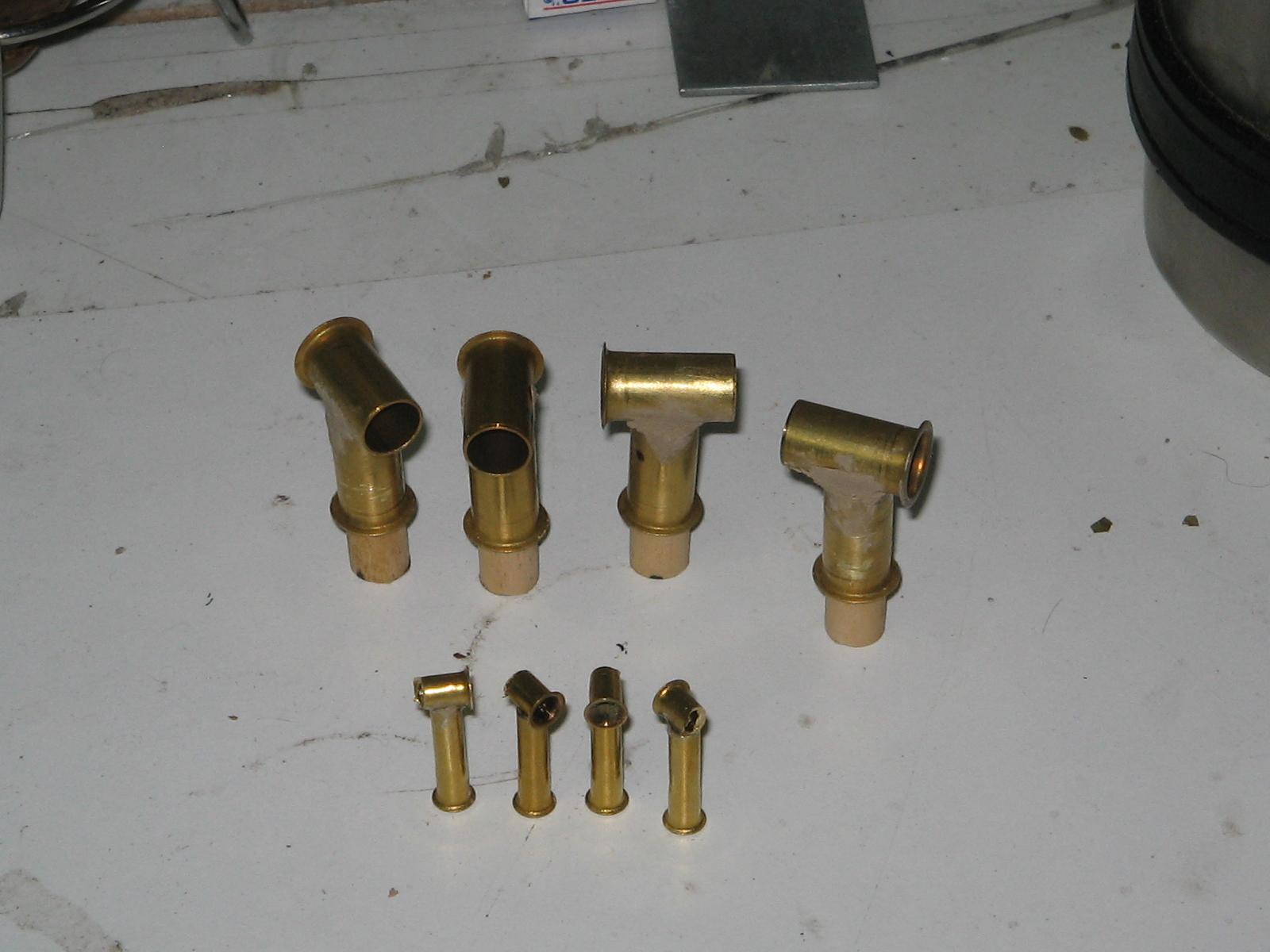

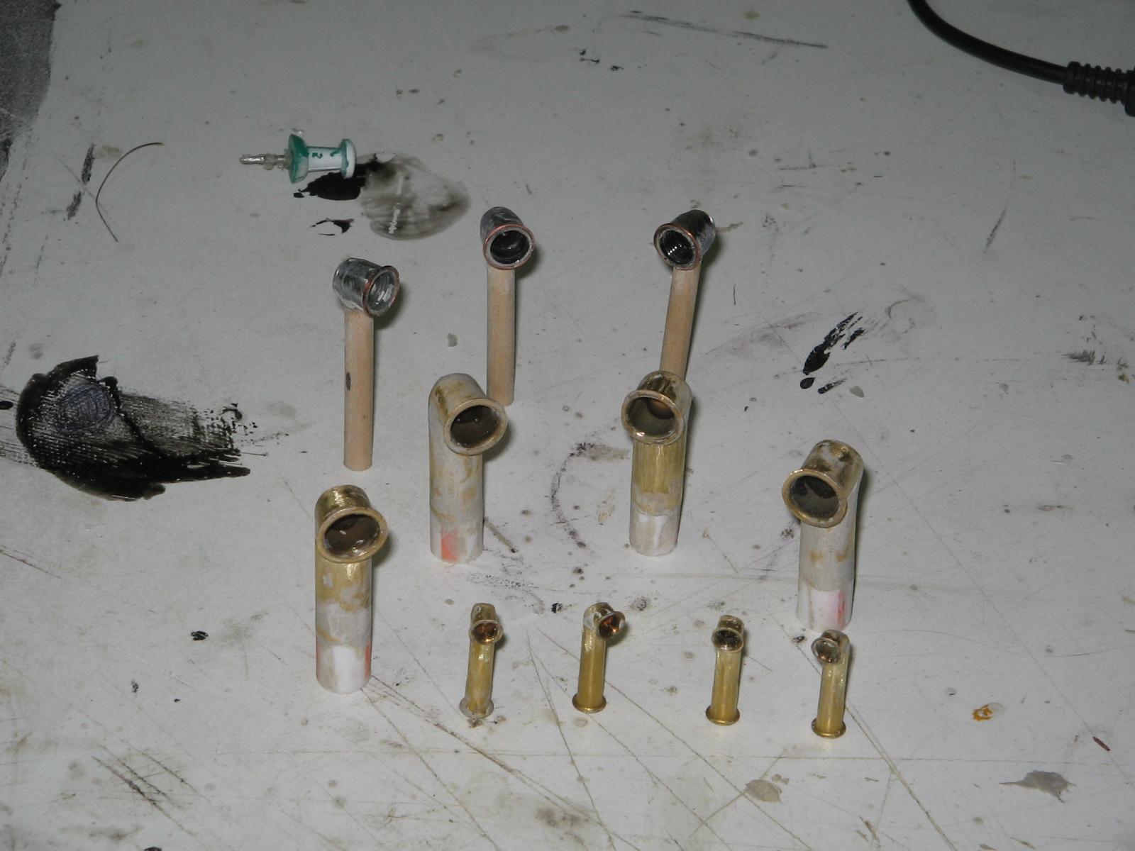

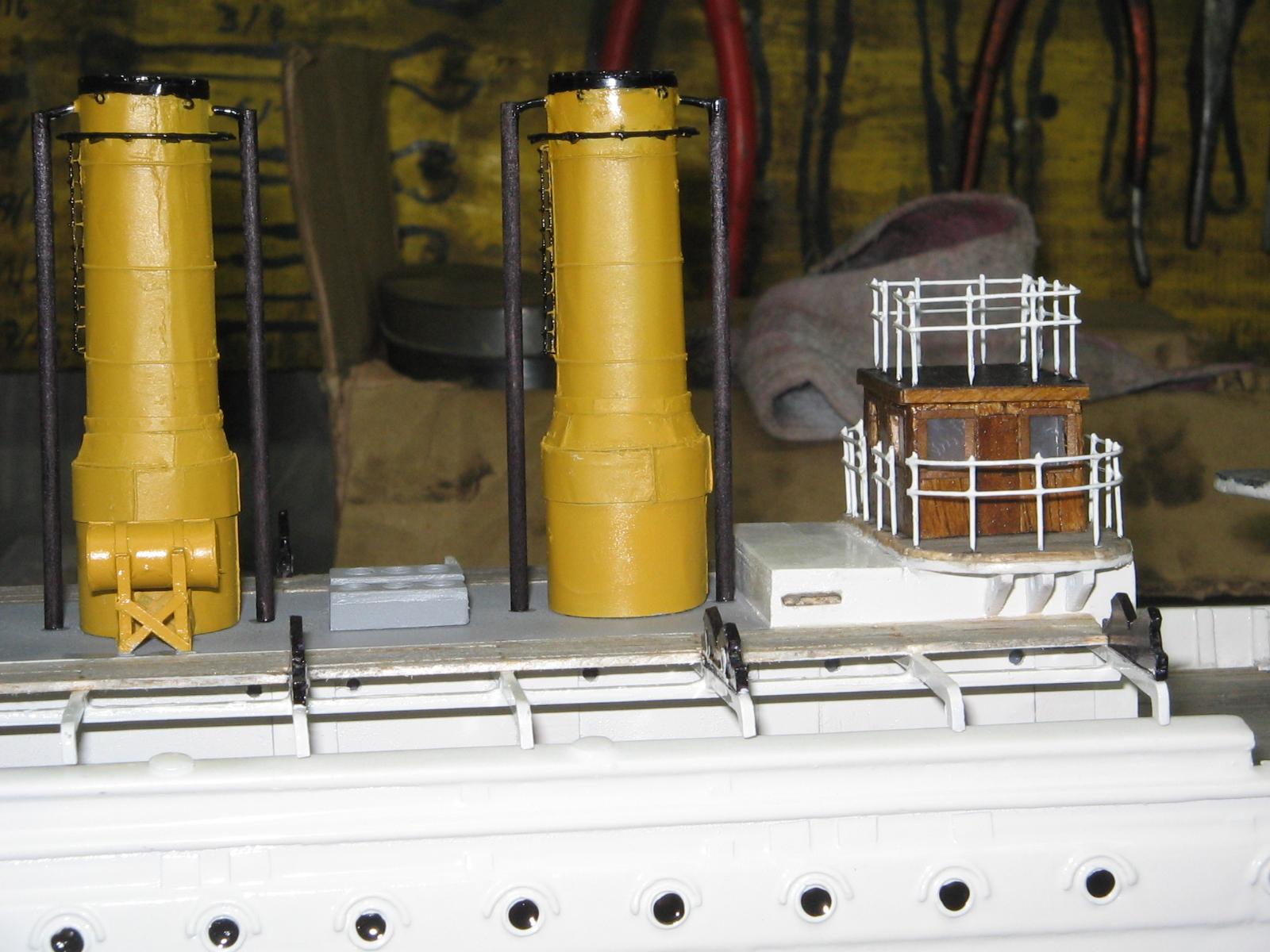

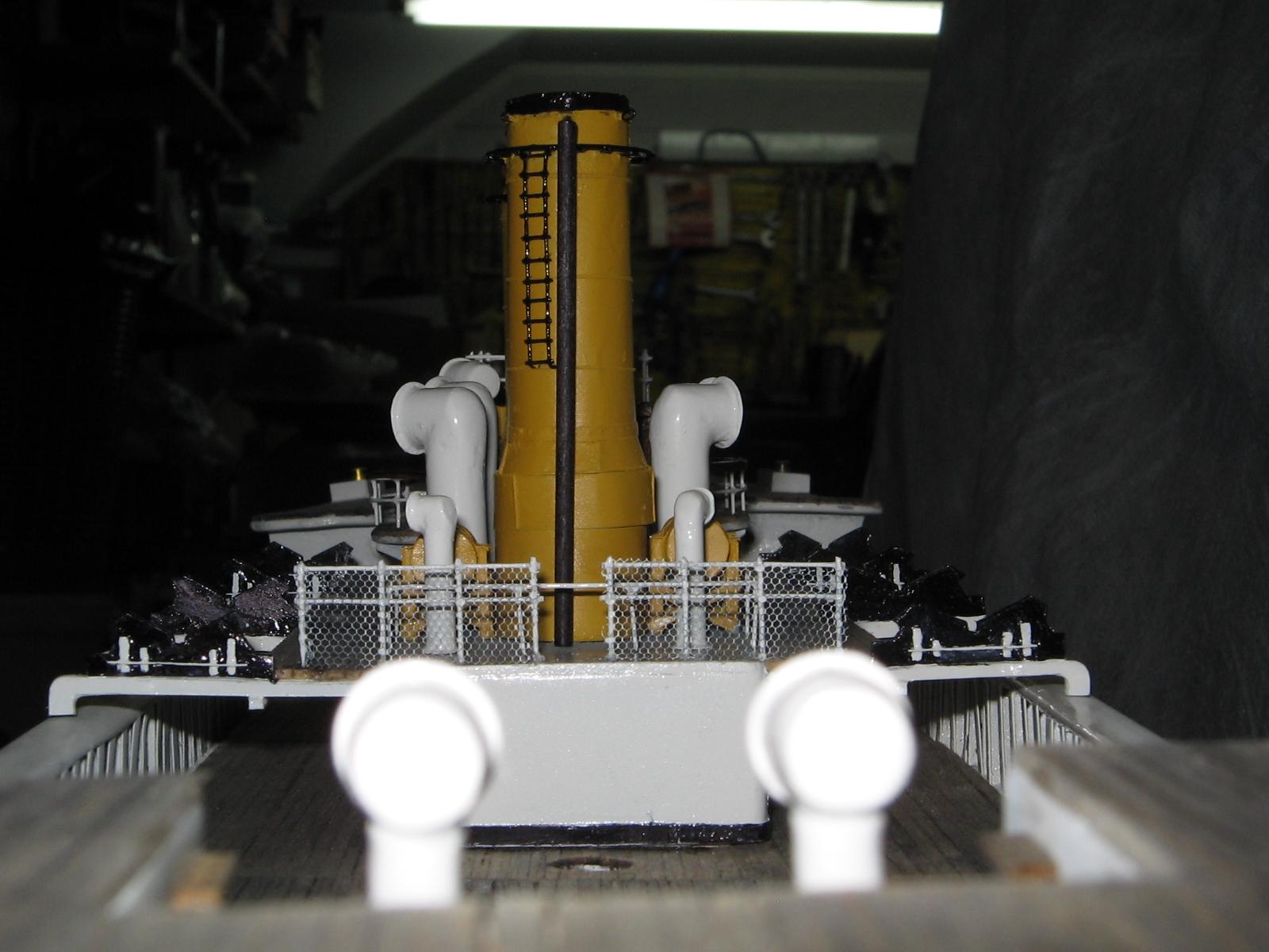

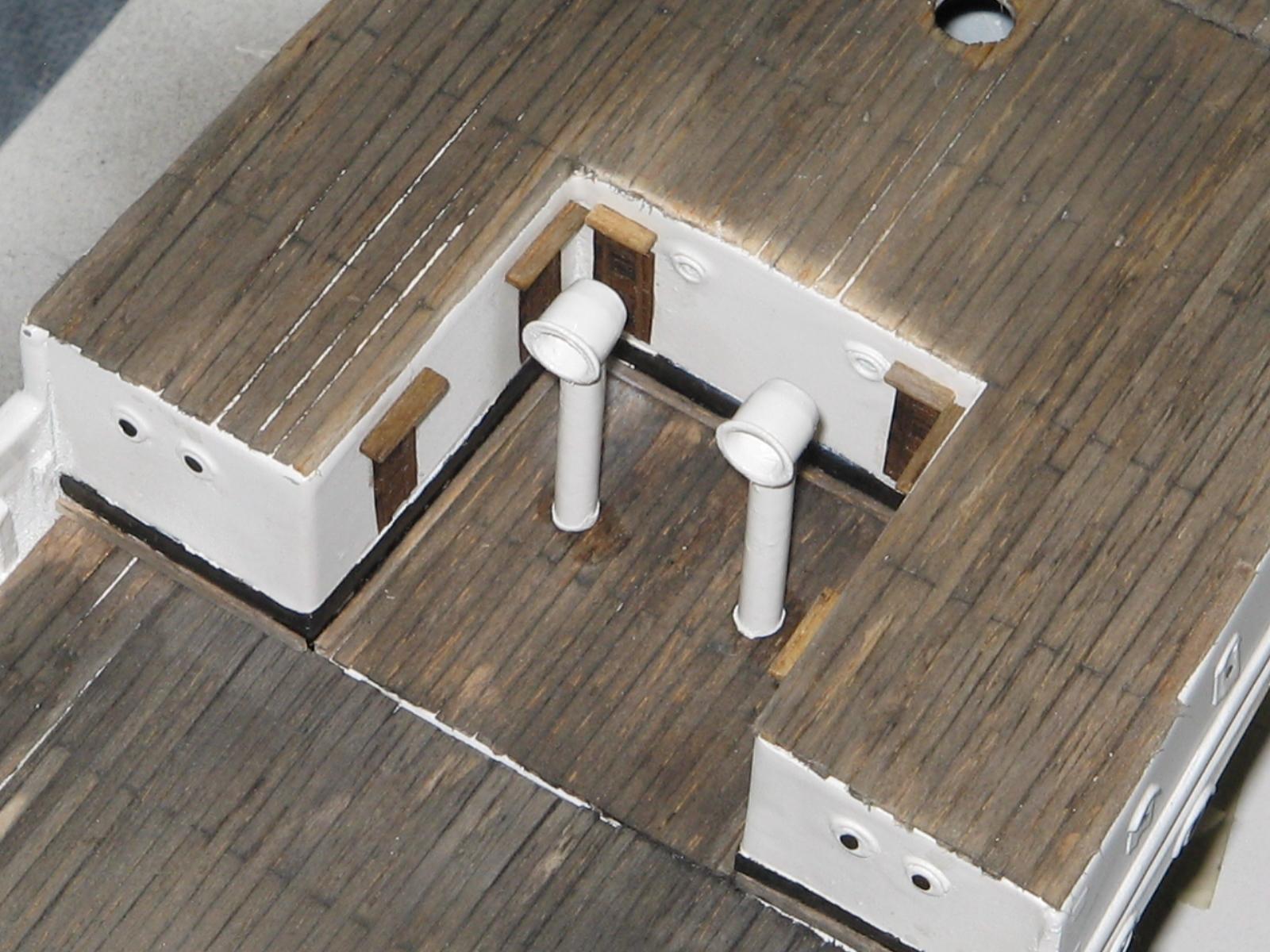

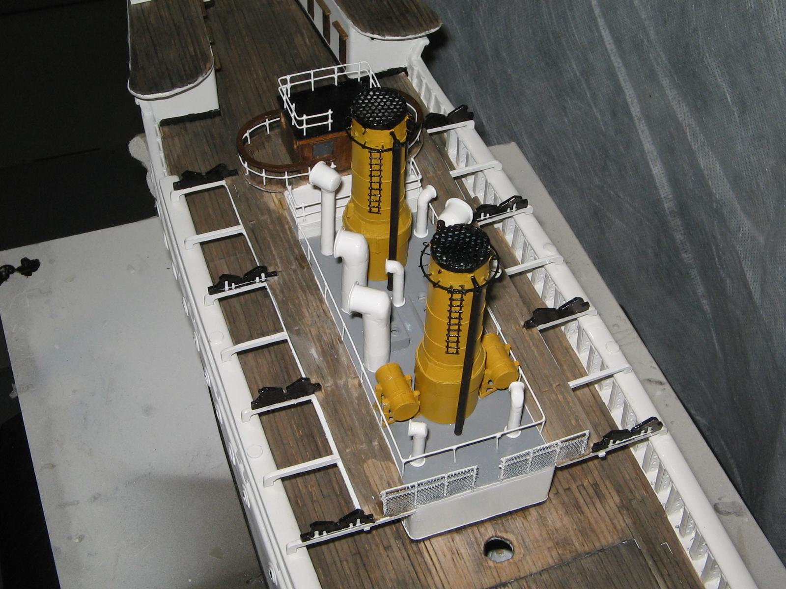

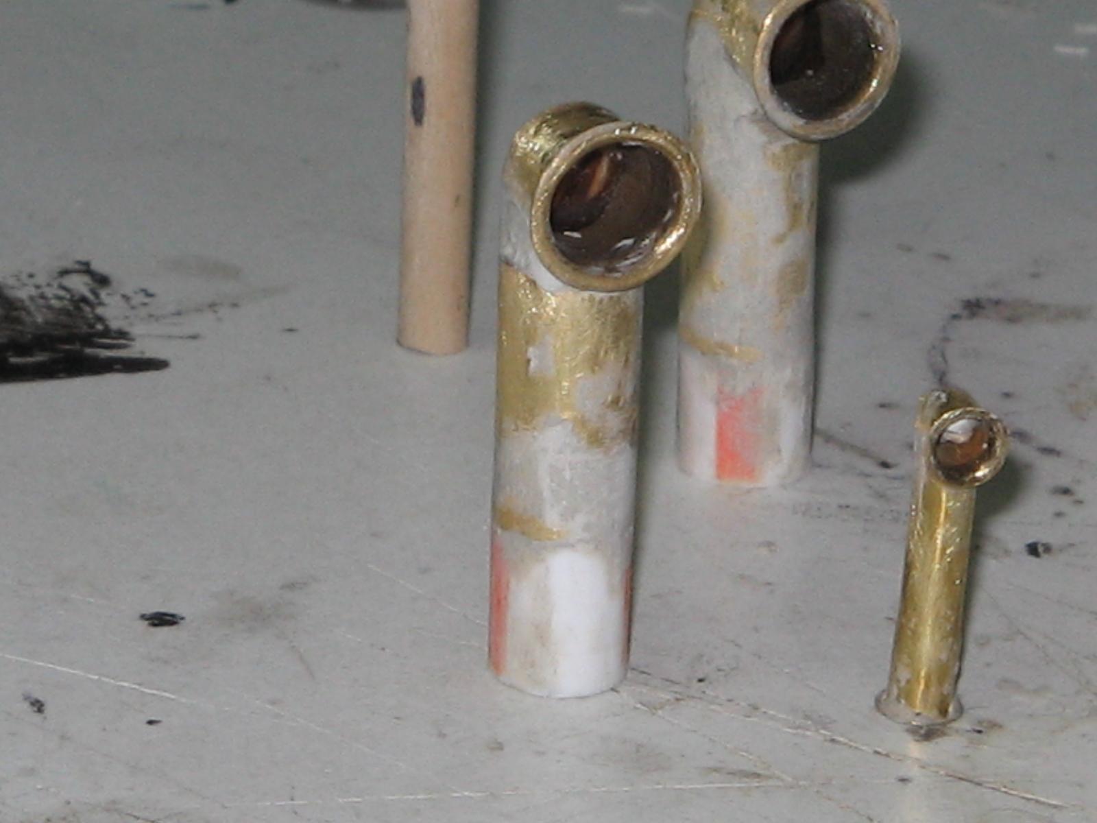

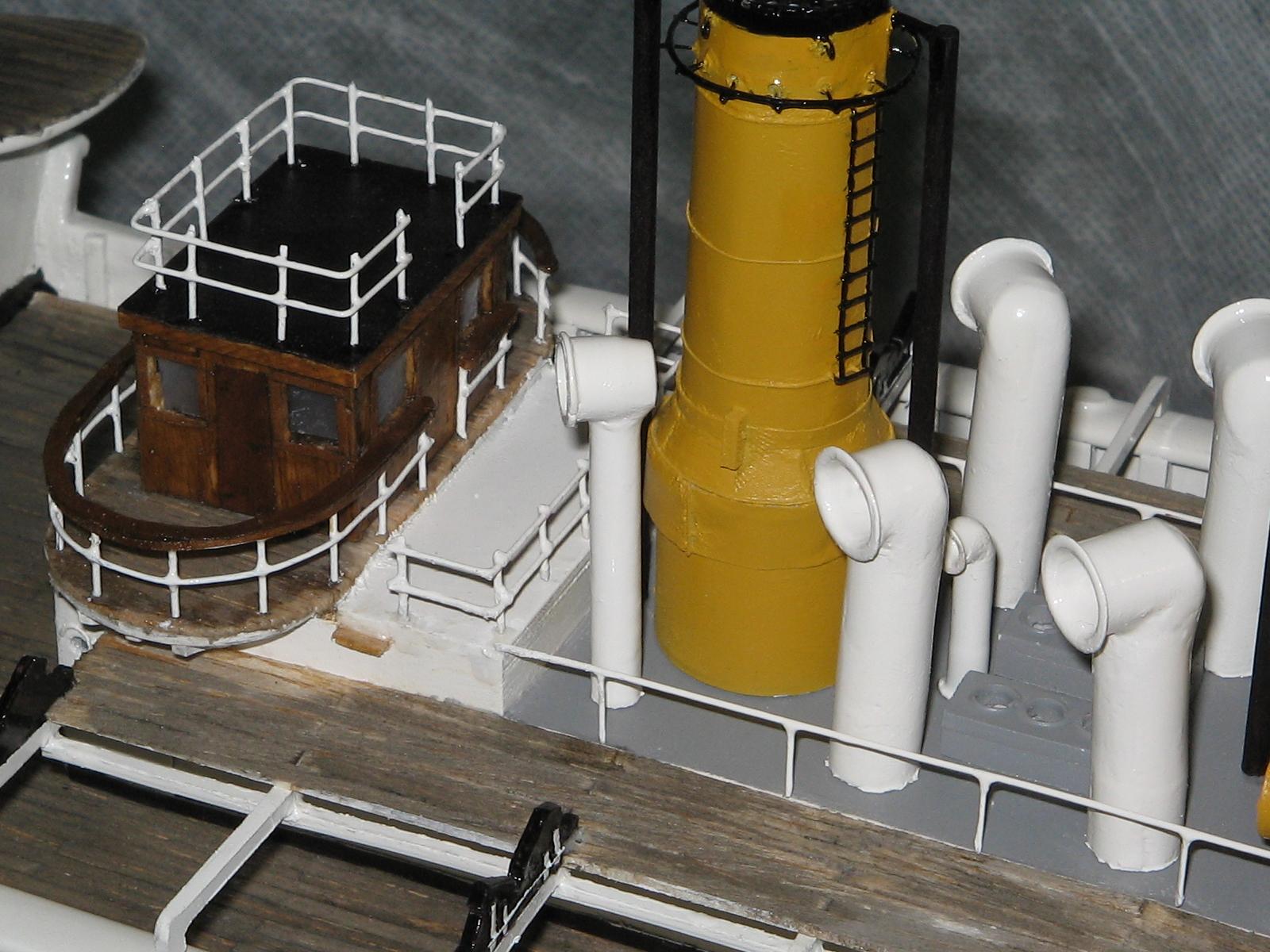

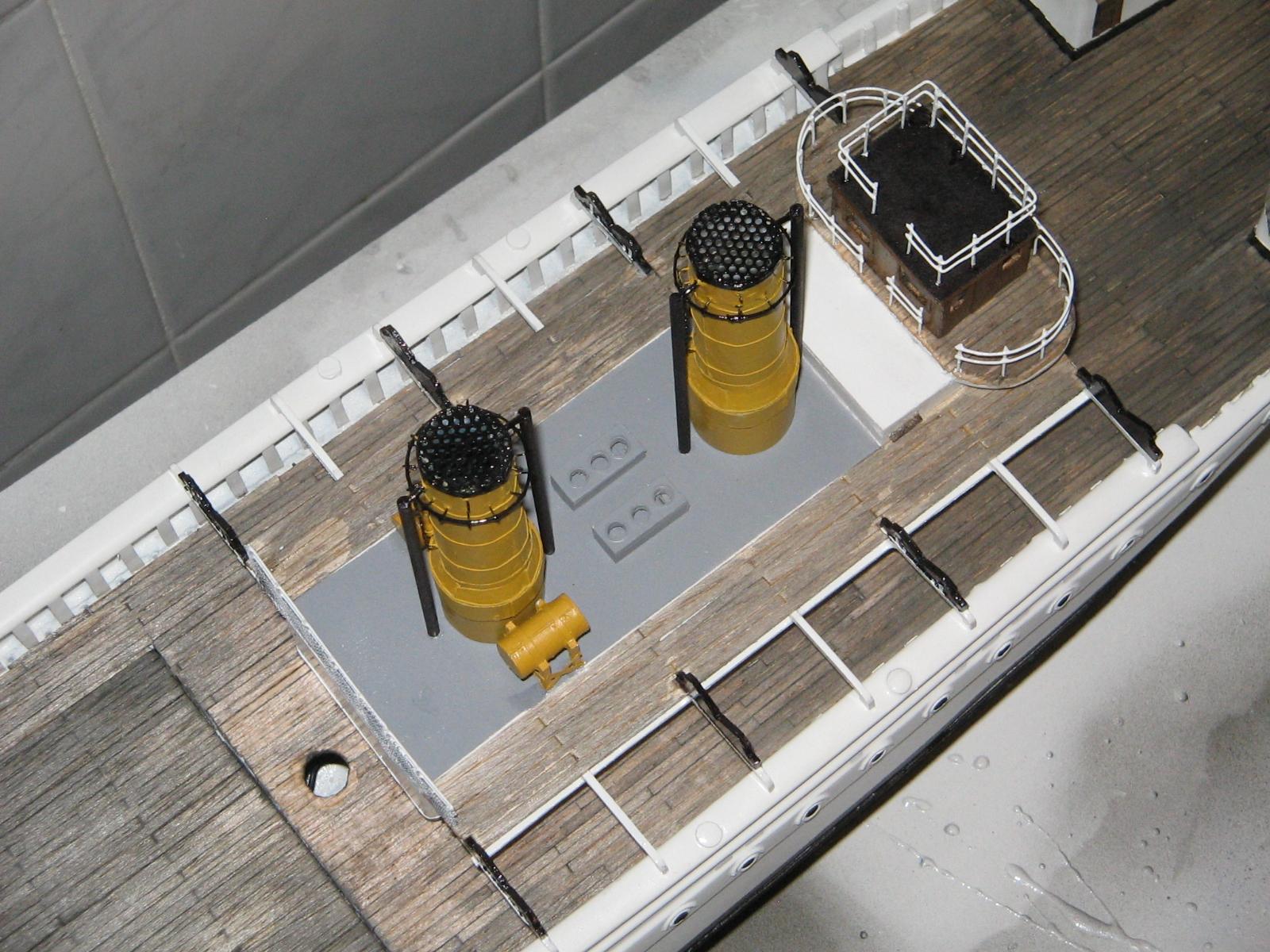

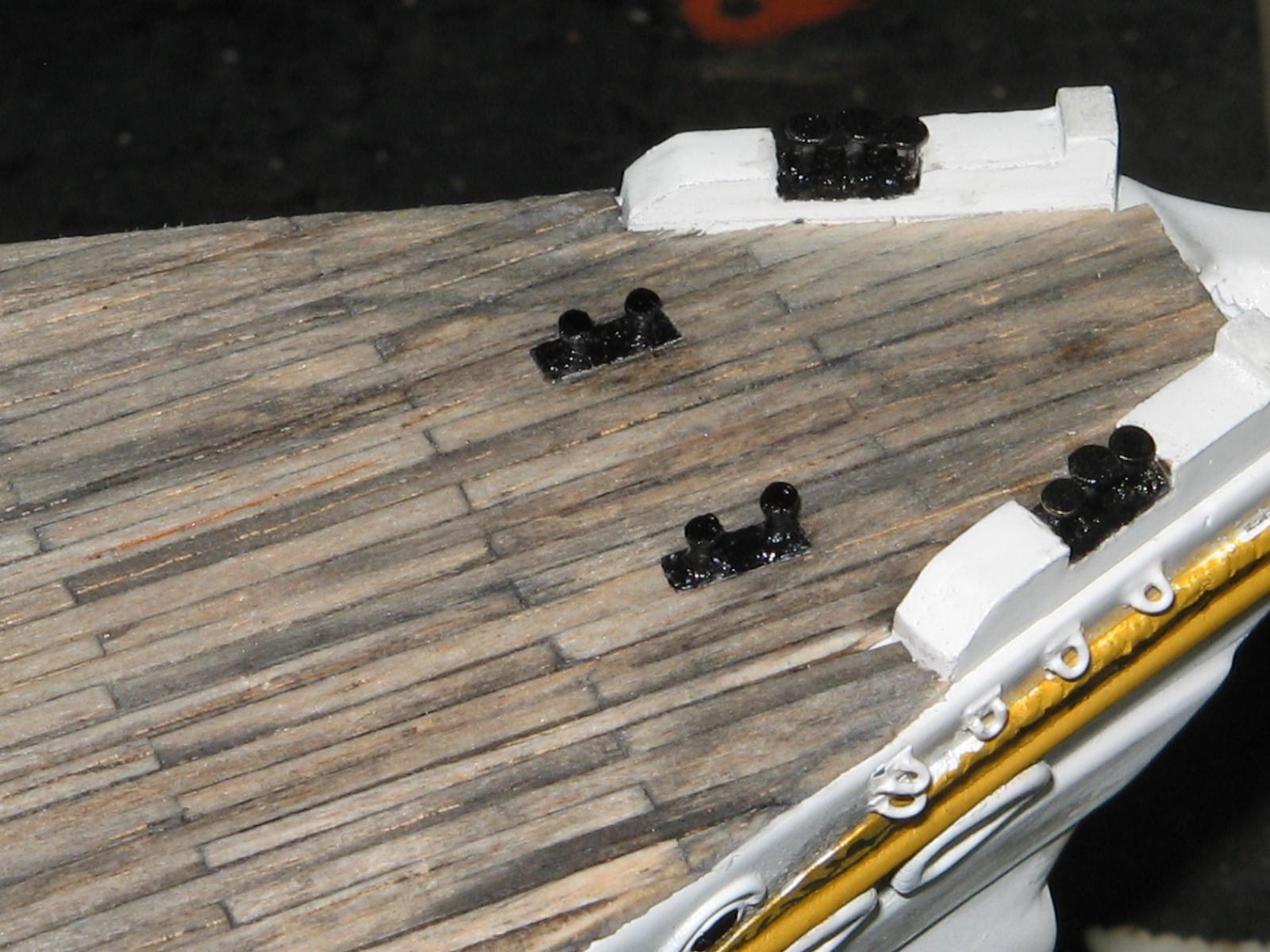

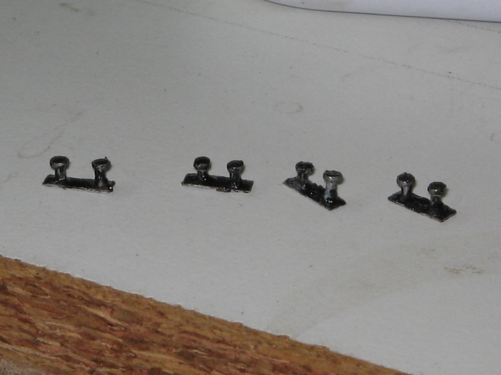

Hola amigos, bueno, aqui estoy nuevamente para mostrarles avances del barco. En esta oportunidad, ya crei que era hora de colocarle las bitas al barco, el cual lleva 2 en el castillo de proa, y 2 en el alcazar.

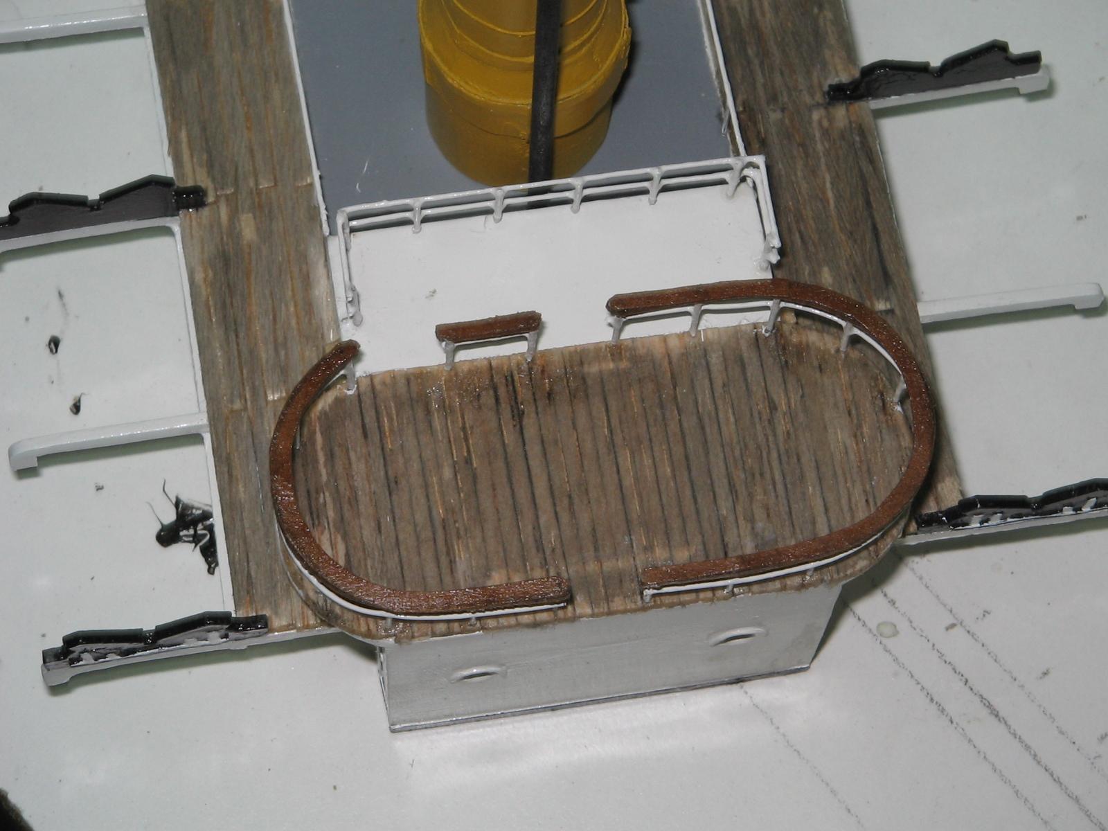

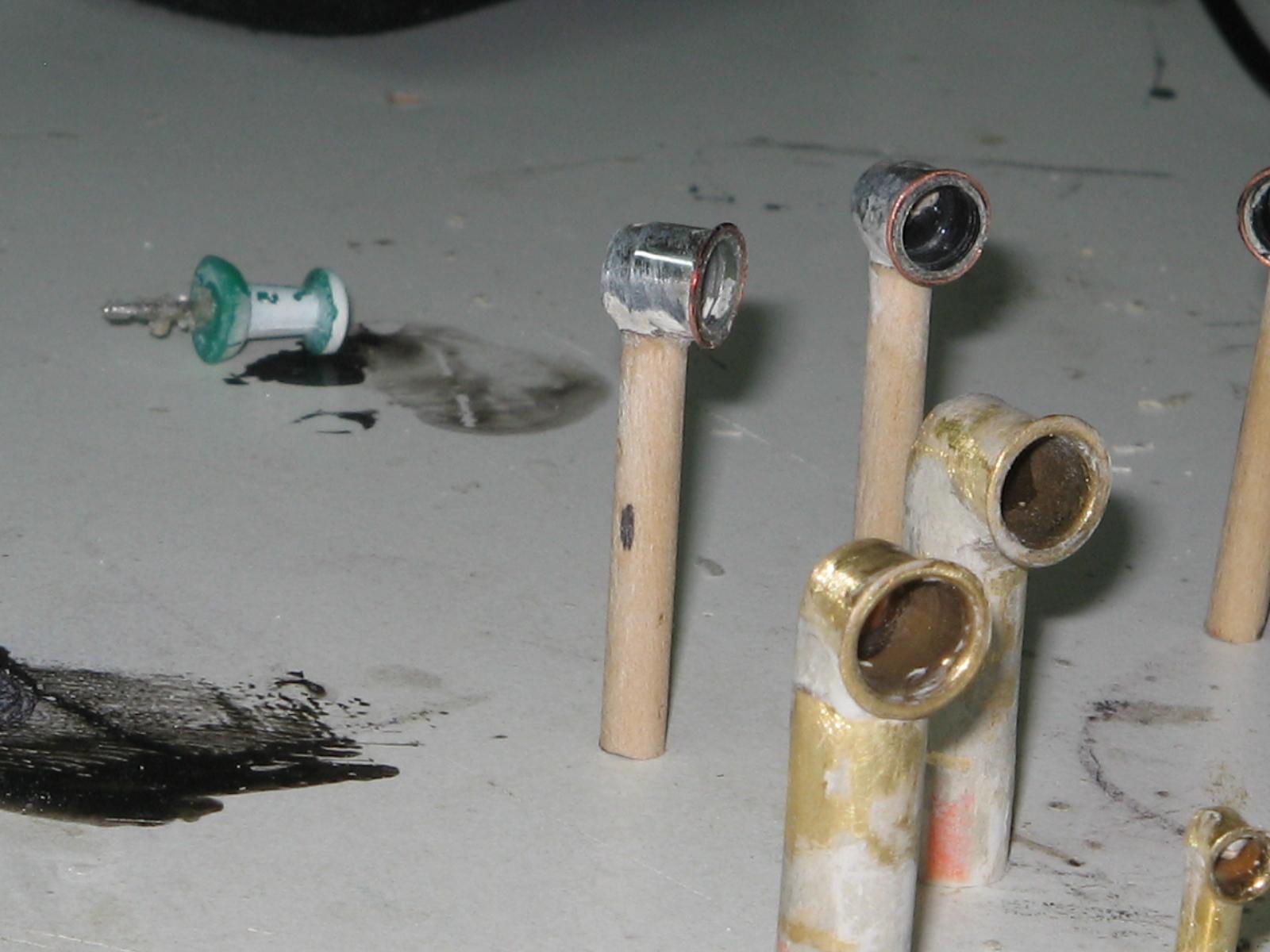

He realizado las modificaciones bien sugeridas por Axel y Hernan, y he terminado las barandas del puente (realizadas con papel madera), asi como tambien los ventiladores y la baranda que lleva para que la tripulacion no pase a la zona de calderas y ventiladores. Estos fueron como las imagenes muestran, con unos bujes que encontre en casa, que no se bien de donde vienen, pero me vinieron fantasticos porque eran los tamaños que necesitaba.
En primer lugar los pegue como se ve, rebajando en el horizontal casi a la altura del vertical, luego le coloque un tapon de madera para despues poder masillar el codo y que tenga como base el tapon. Luego de masillar y lijar algunas veces, le di impresion, y luego el blanco poliuretanico que utilice para el casco.
Este es el resultado hasta ahora, un abrazo, hasta la proxima y espero sus comentarios para seguir mejorando.
