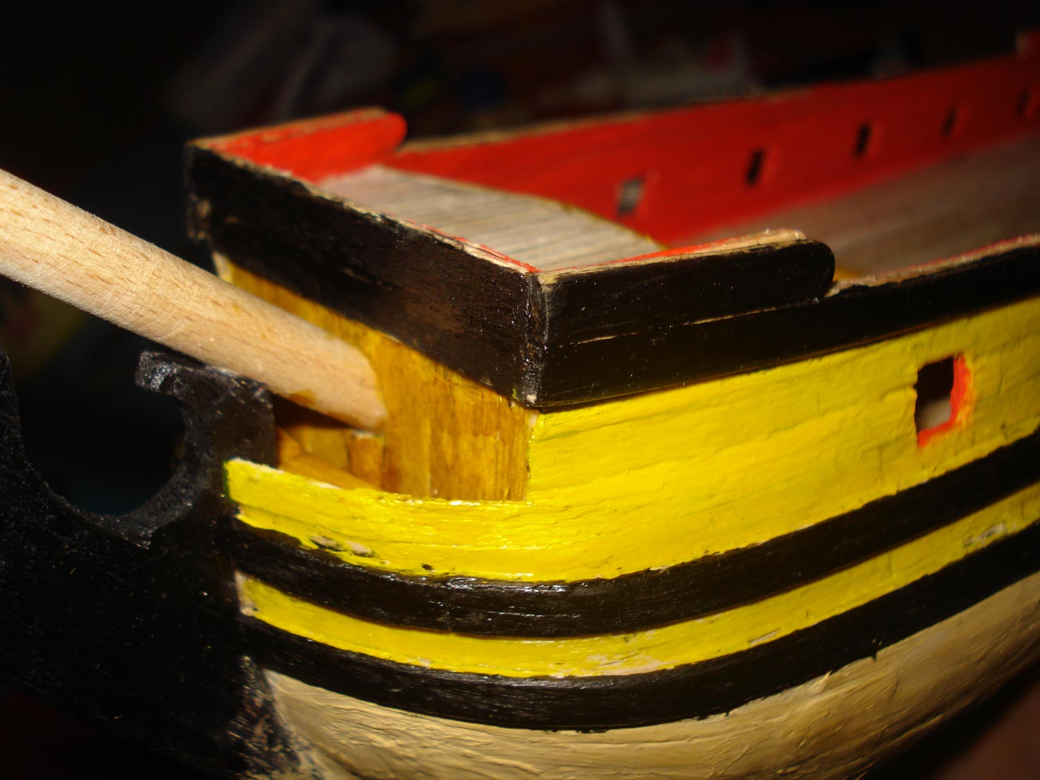

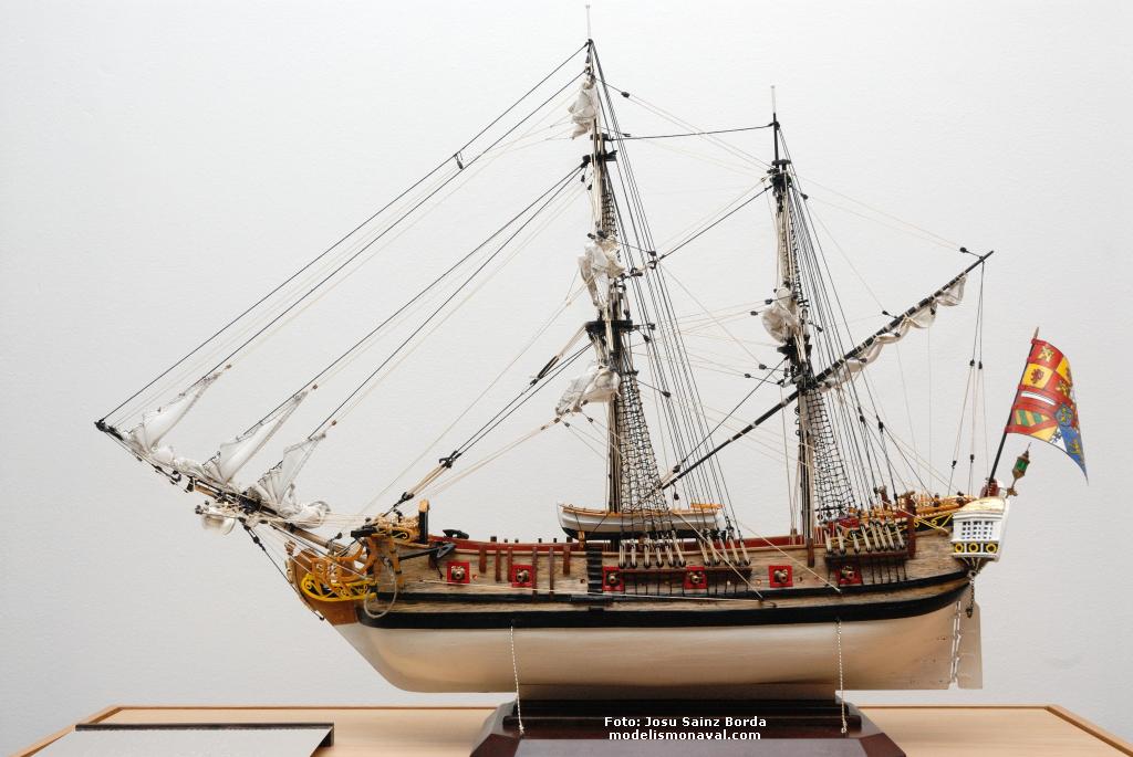

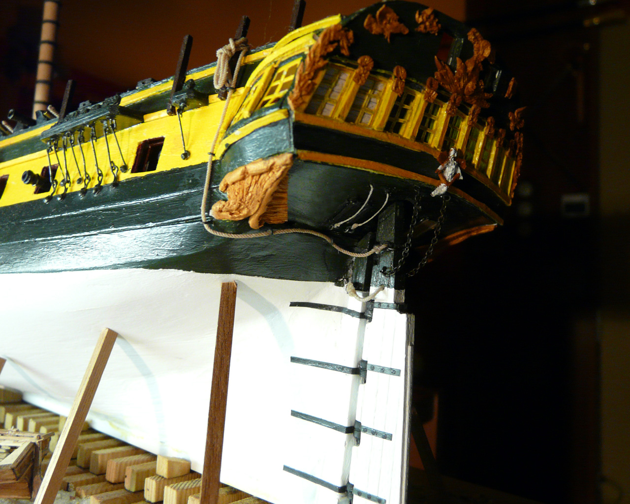

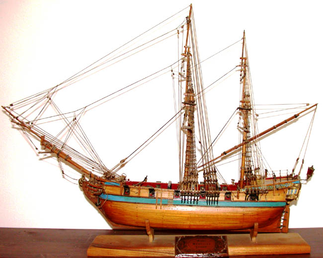

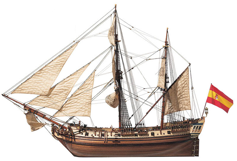

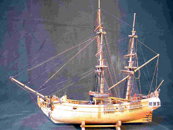

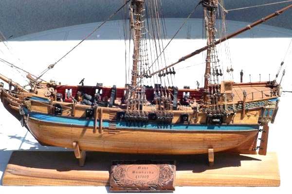

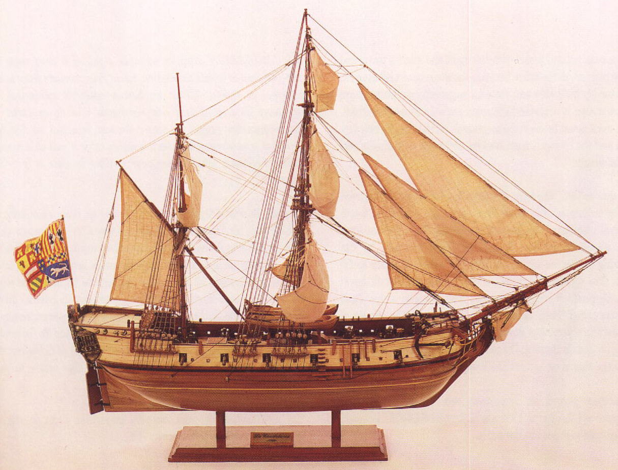

Os adjunto algunas fotos de modelos que he encontrado en la red. todavía no se que aspecto final le daré. Pero me tienta pintar el casco de amarillo y negro como en la ultima foto de un modelo de La Belle Os parece poco riguroso o no aconsejable?
Demetri
Mensajes: 480
Re: BOMBARDA CACAFUEGO
Mensaje por Demetri »
Cani, será precisamente un modelo maravilloso. En lo que es el tema de la pintura, yo soy adepto de esta manera, el pintado de los modelos.
Pero cada uno a su gusto.

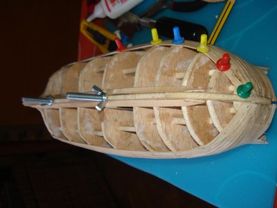

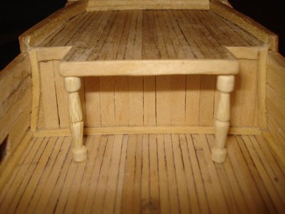

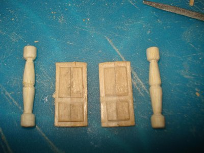

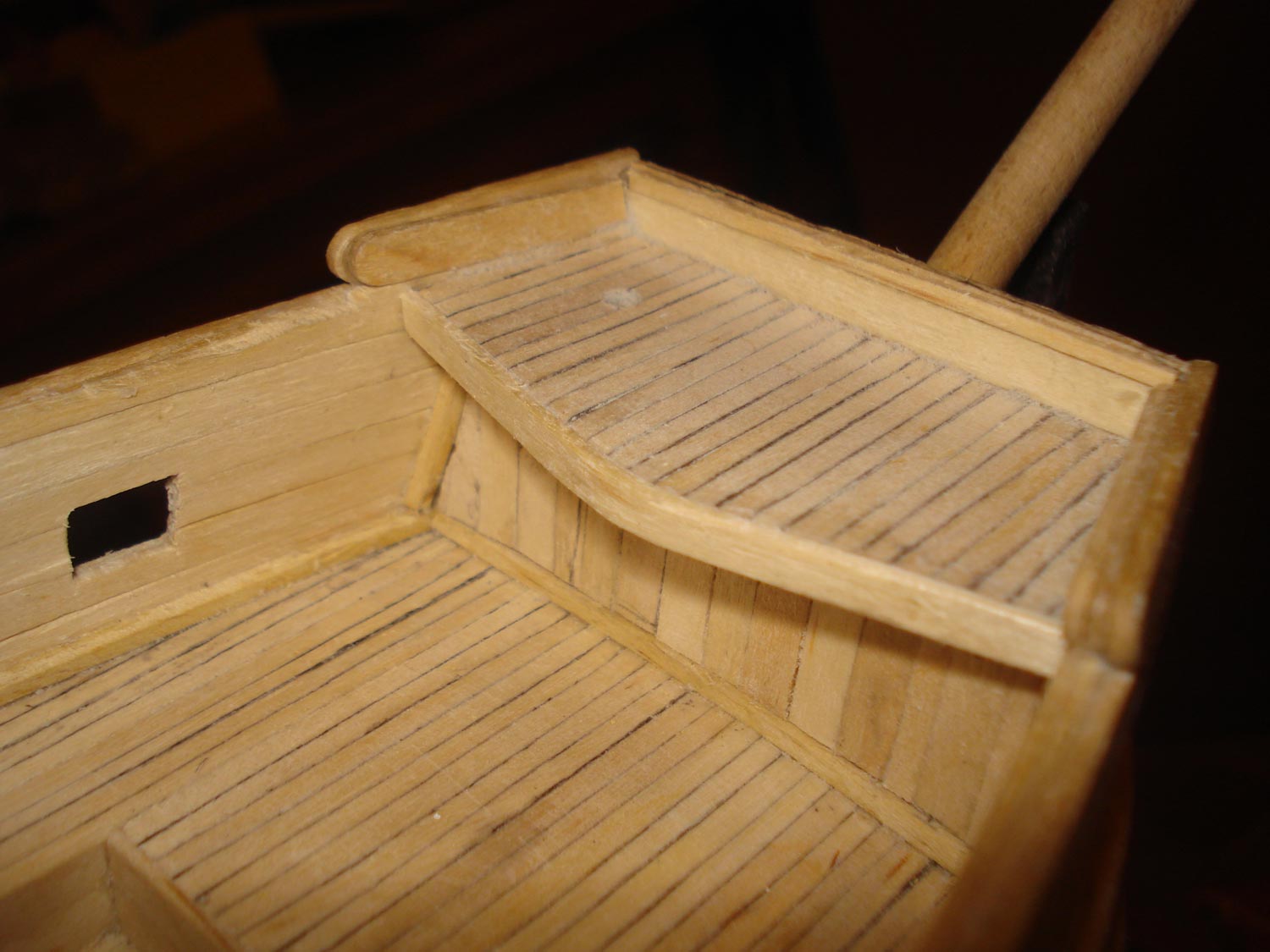

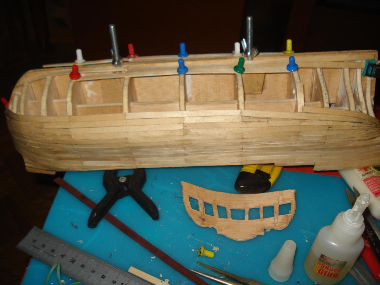

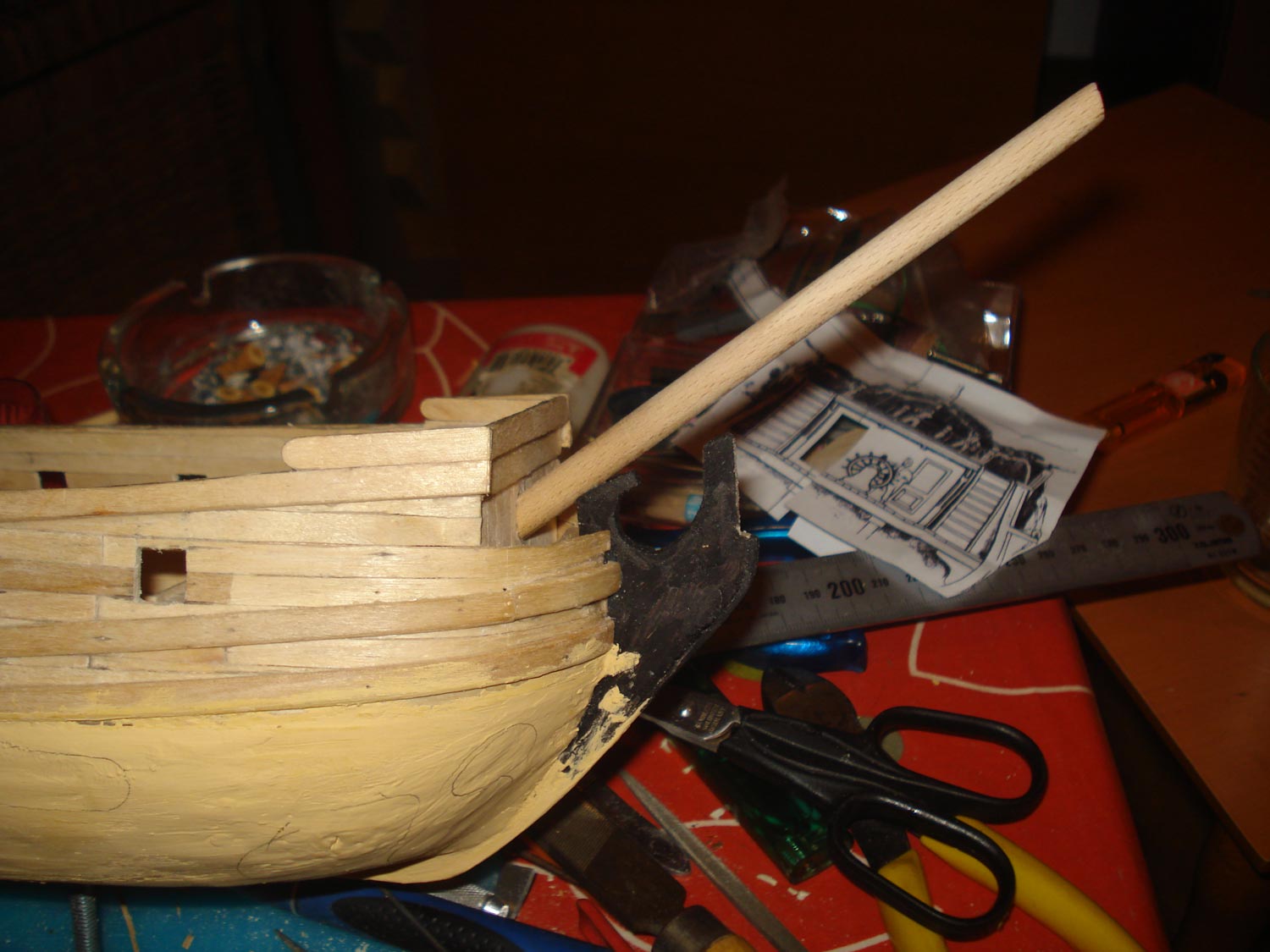

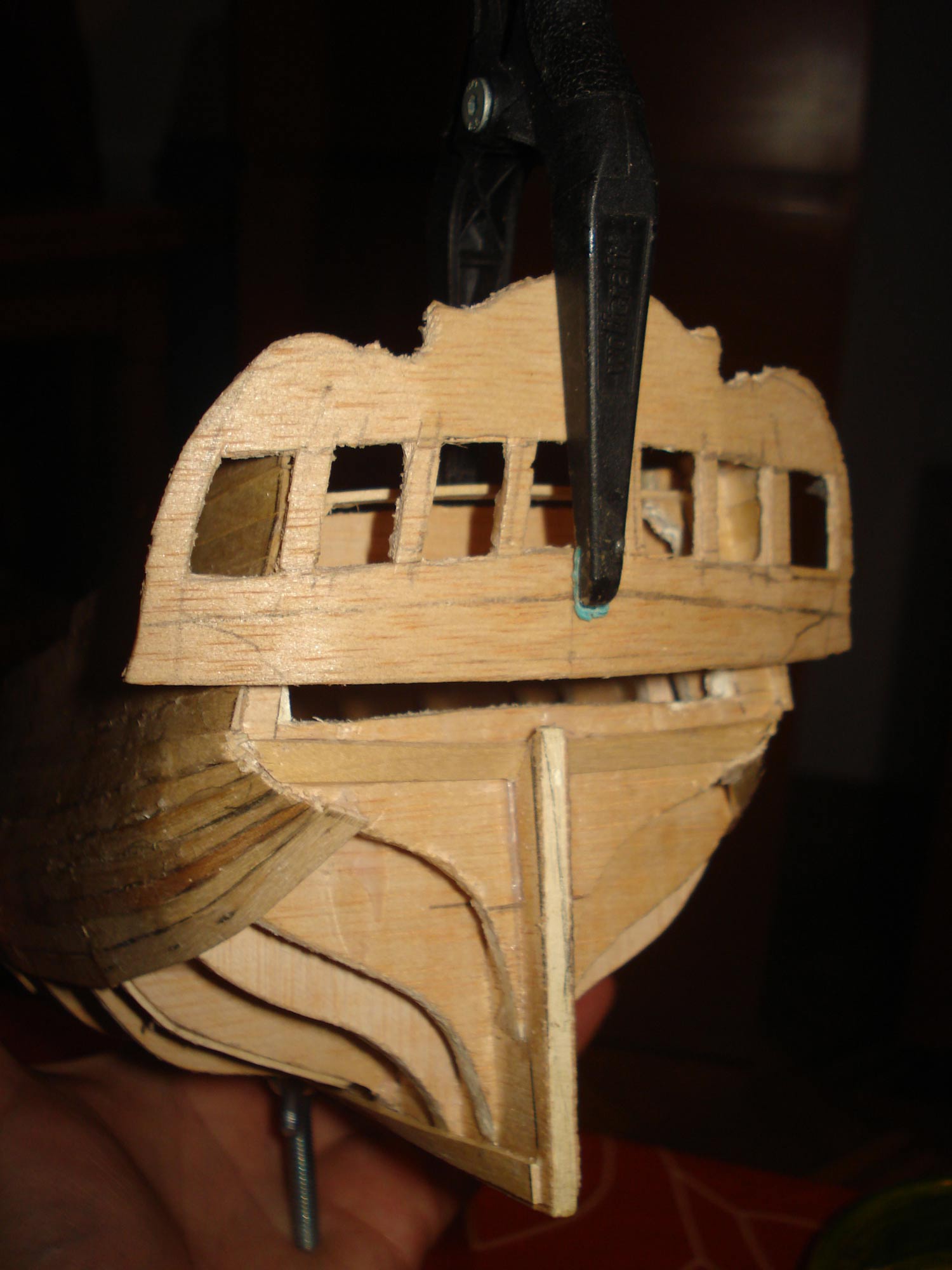

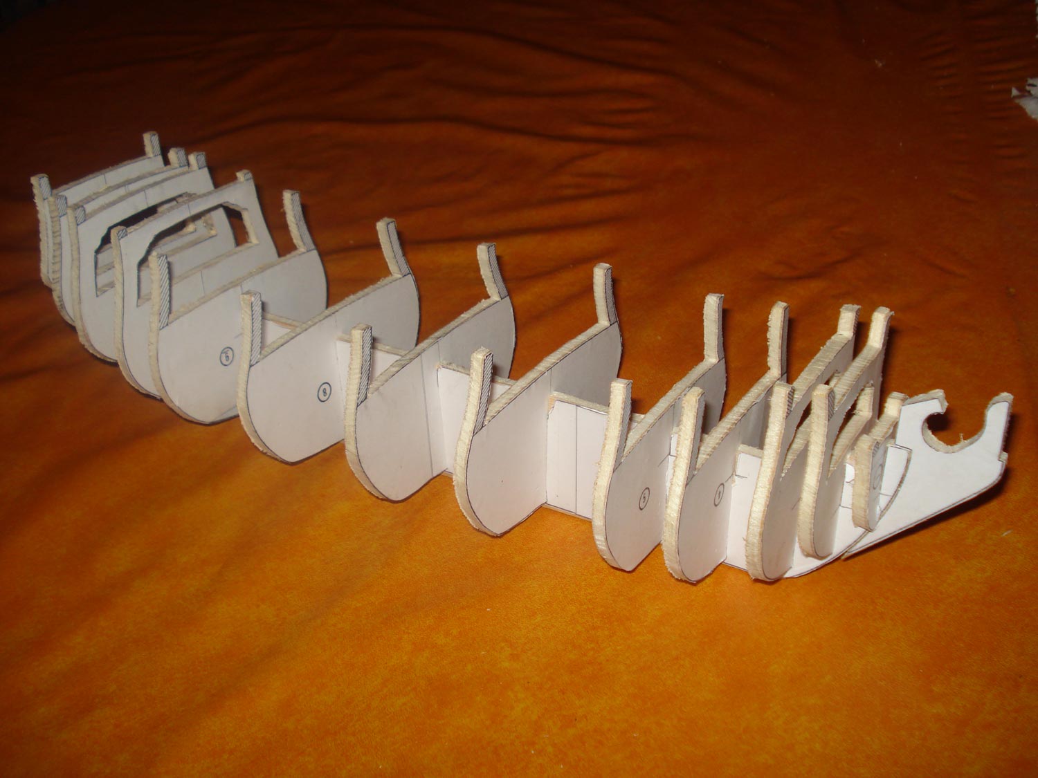

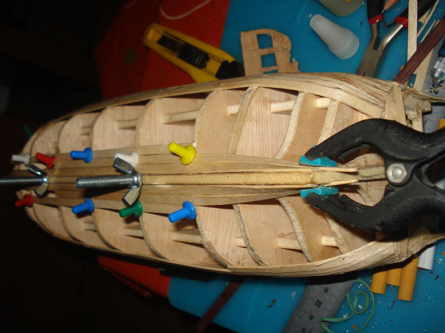

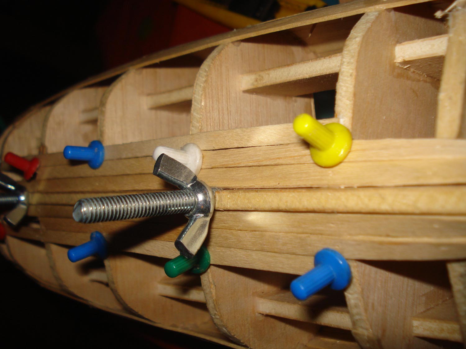

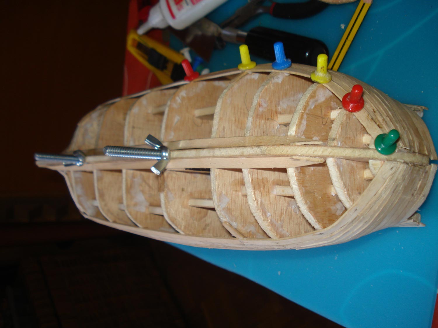

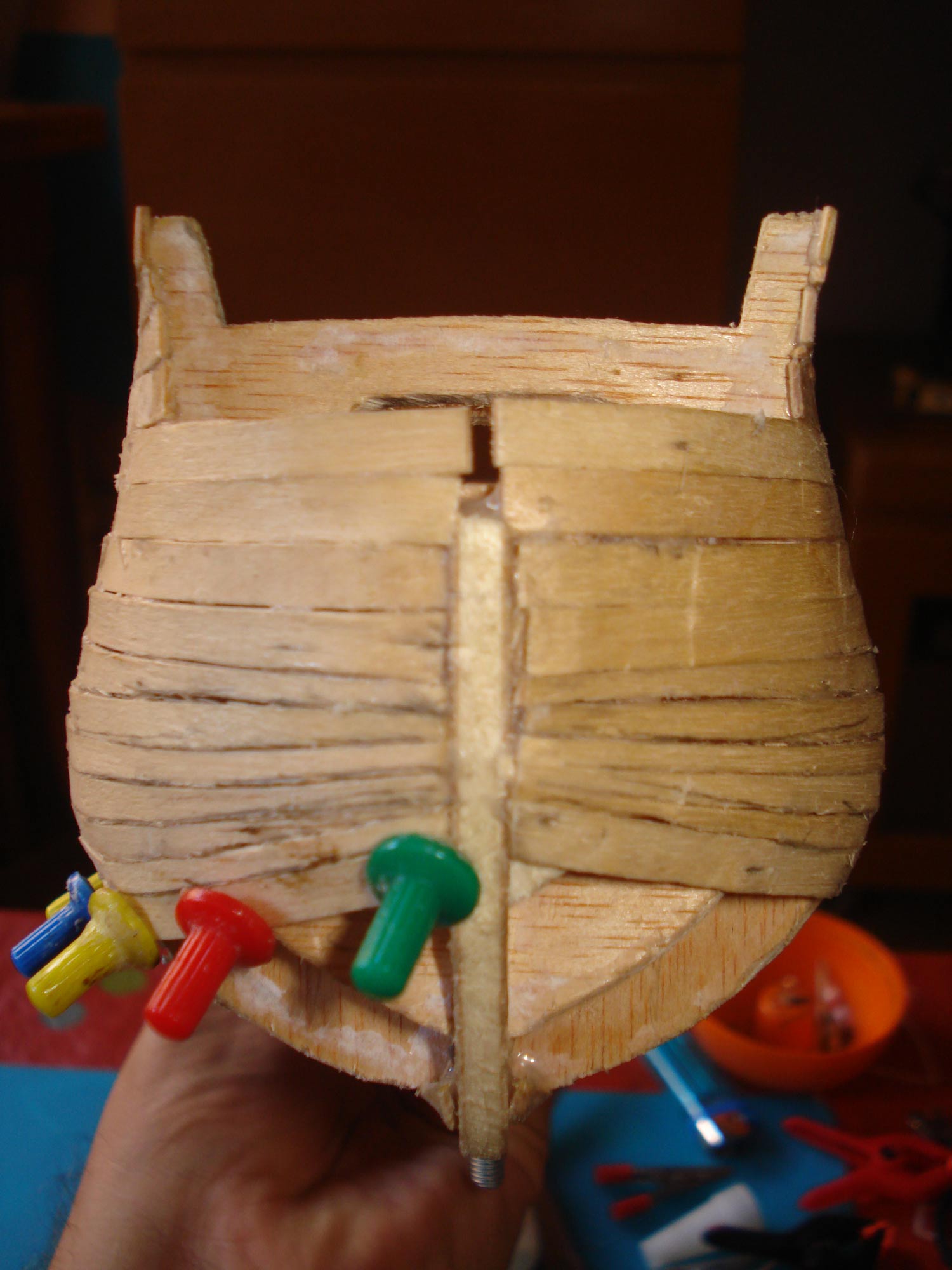

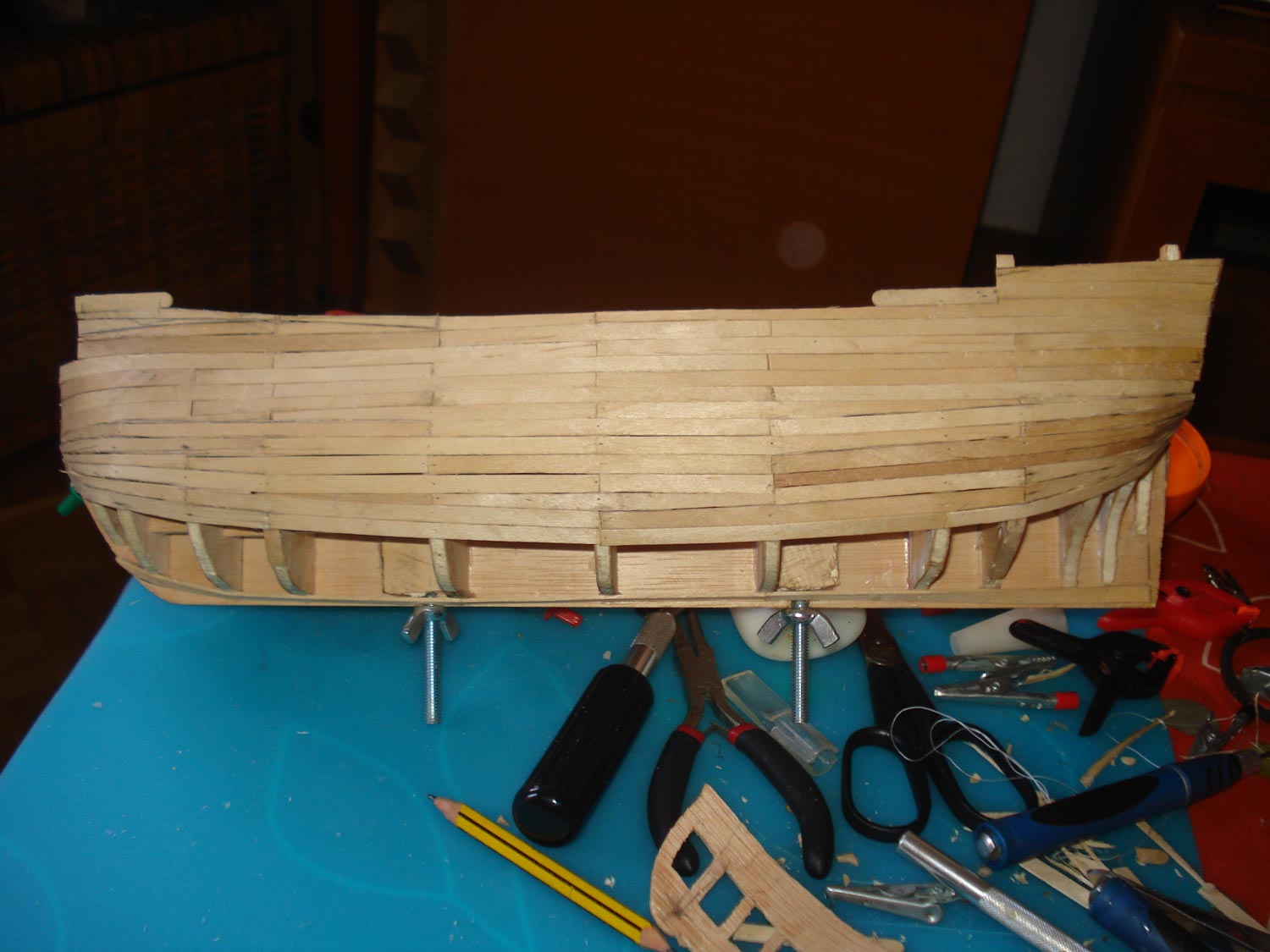

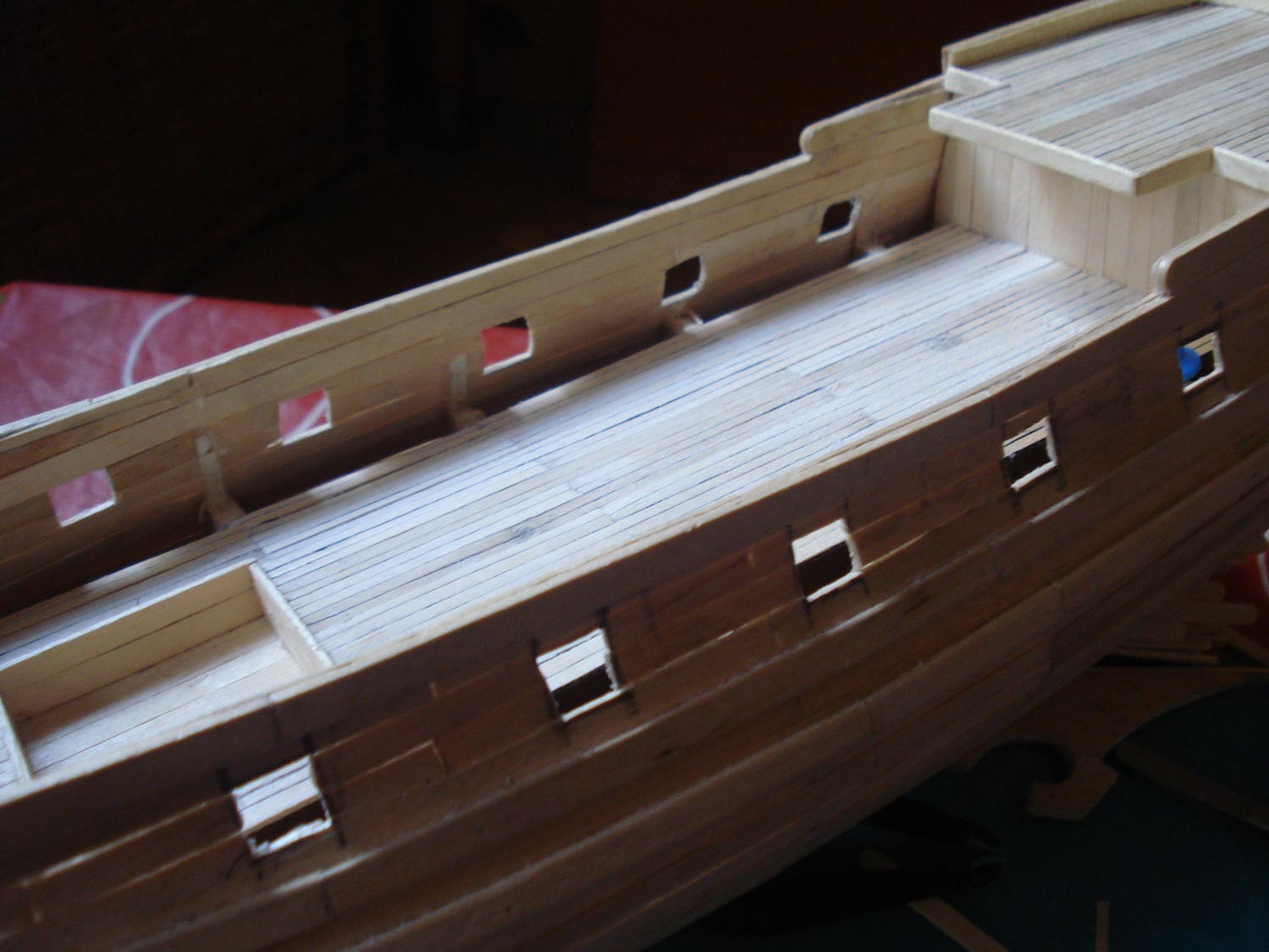

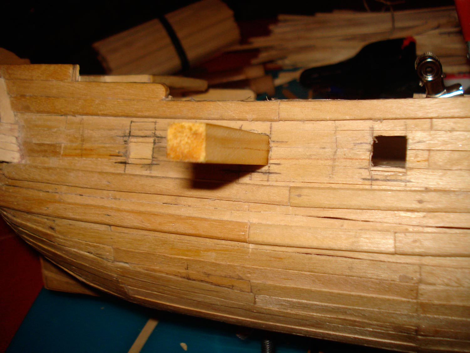

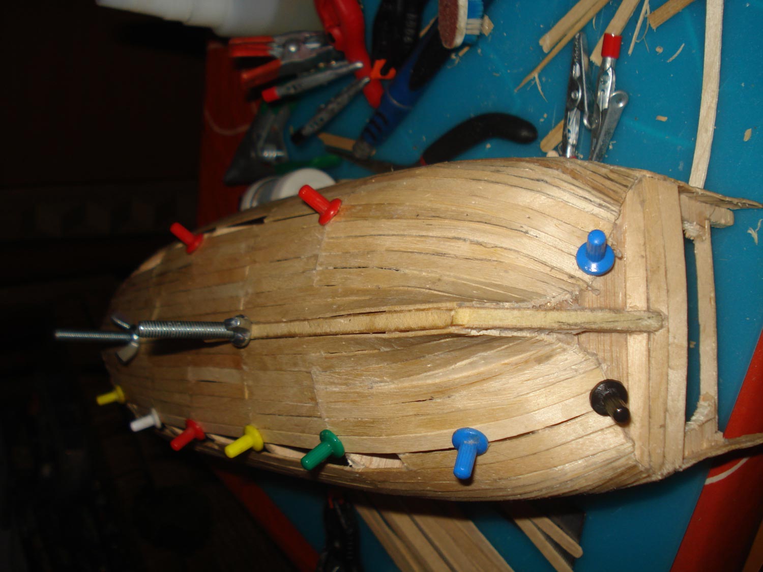

Pues aquí van la primeras fotos de la construcción de la Bombarda Cacafuego. Comentar que he empezado su construcción con materiales nada nobles, contrachapado y tachan tachan!! palitos de madera de esos que te dan en algunas cafeterías. Me he aprovisionada de un buen numero de palitos y aunque no son el mejor material del mundo son fáciles de trabajar y moldear para hacer las tracas de forrado del casco y la cubierta. Mi pequeño depósito de maderas está en las últimas y cada vez que compro 4 tracas de manzonia, sapelli o roble en alguna tienda de modelismo me pegan unas clavadas que me sale mas caro que comprarme un kit y aprovechar el material. En fin someto el resultado a vuestro criterio.

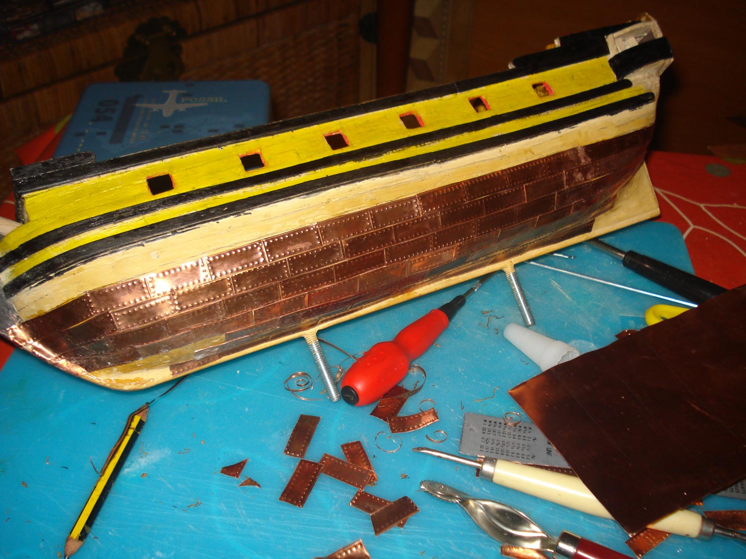

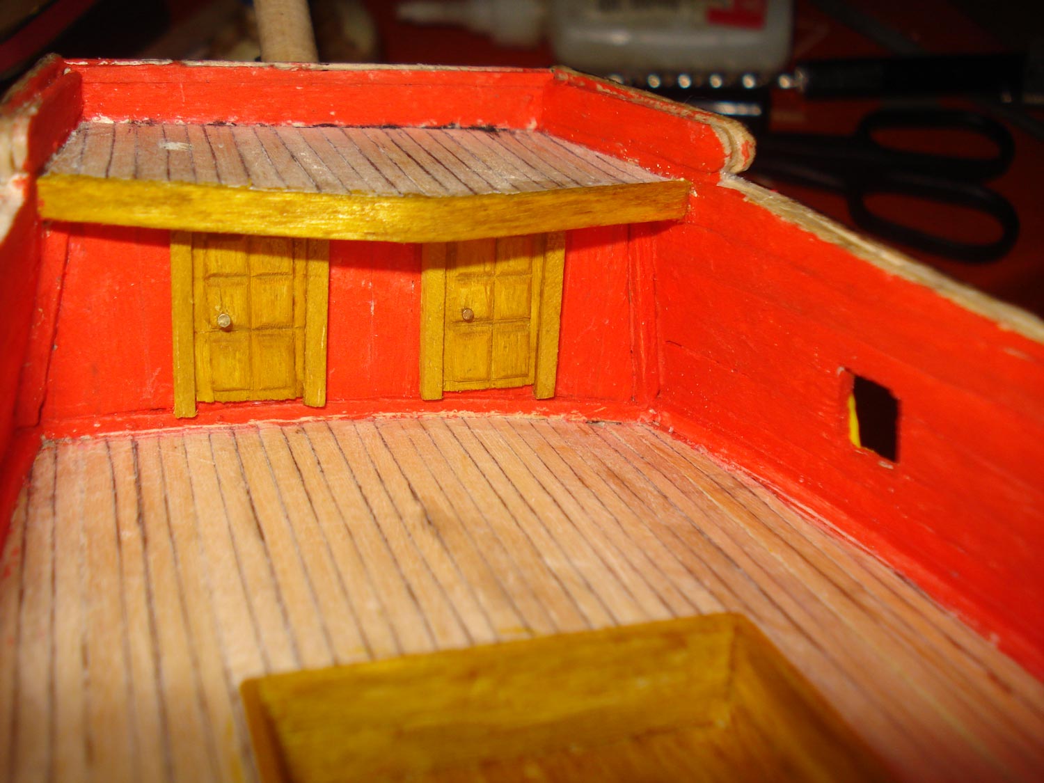

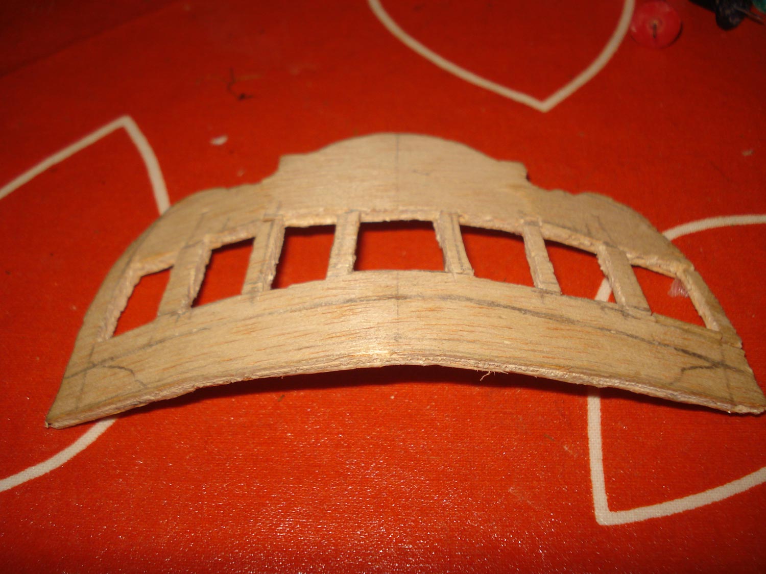

Os adjunto fotos de los avances en octubre.

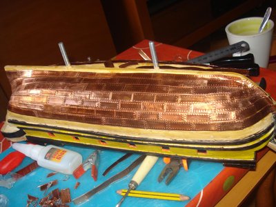

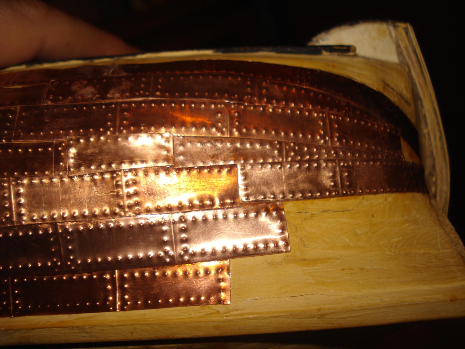

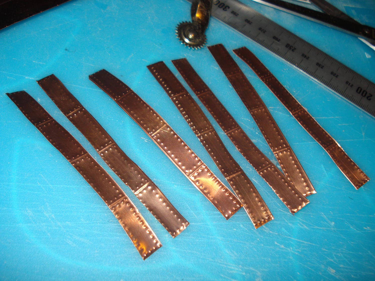

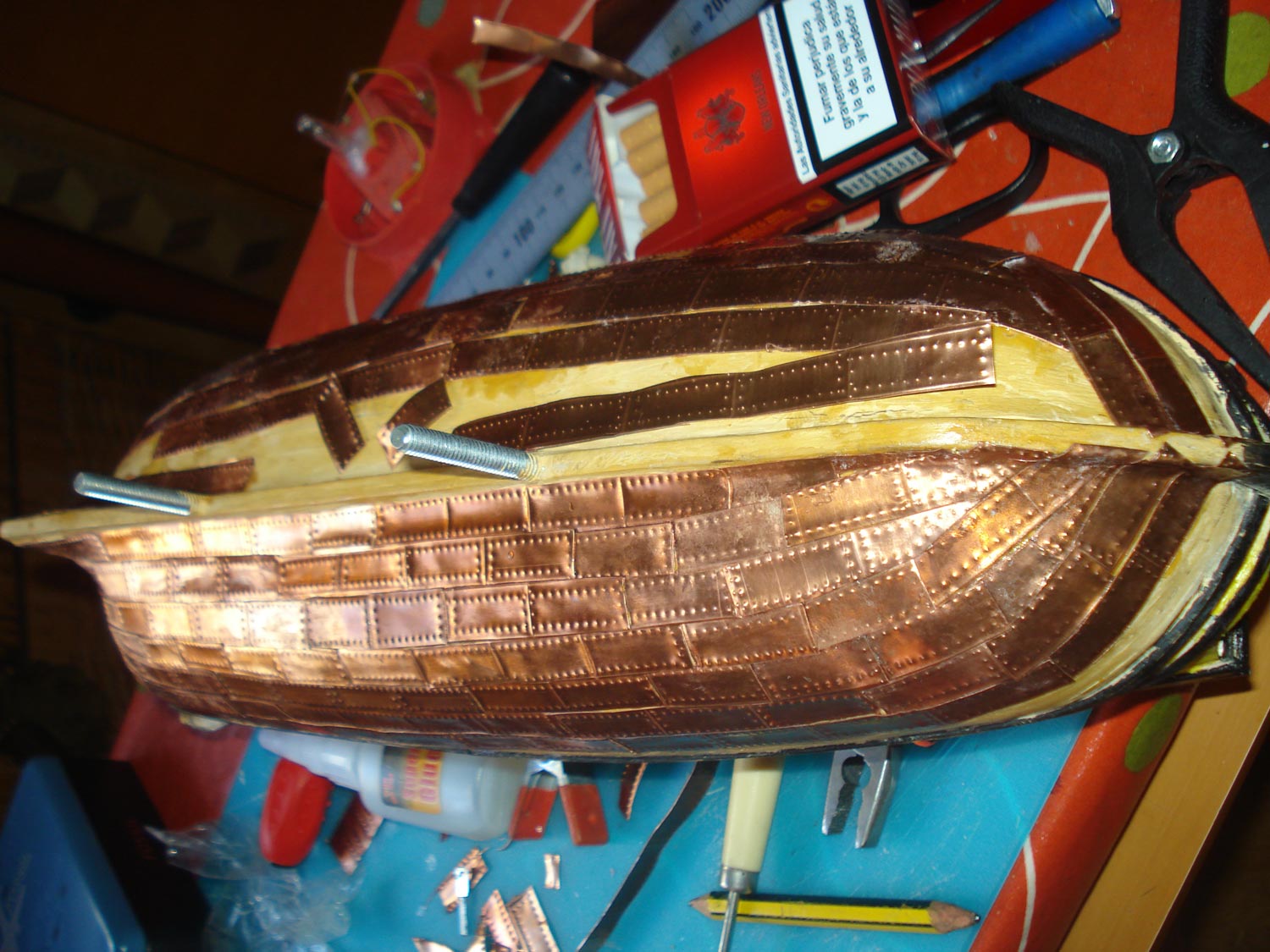

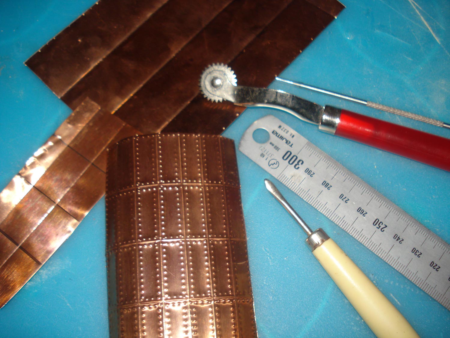

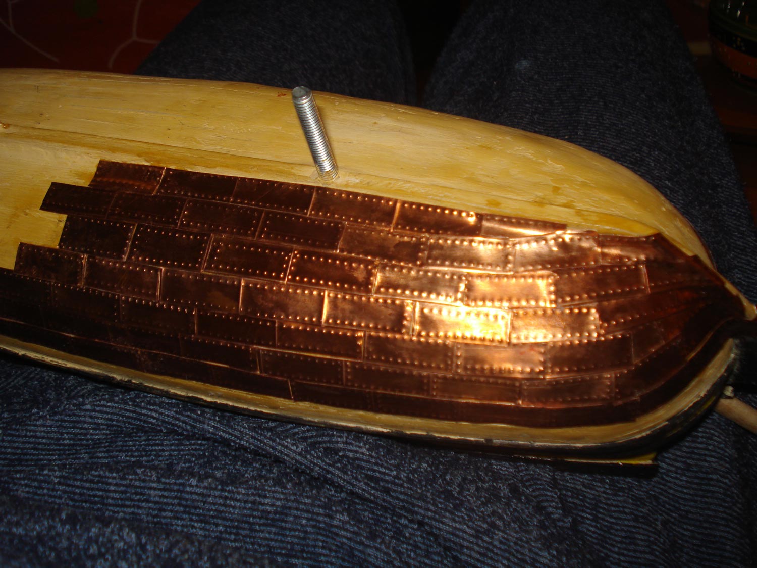

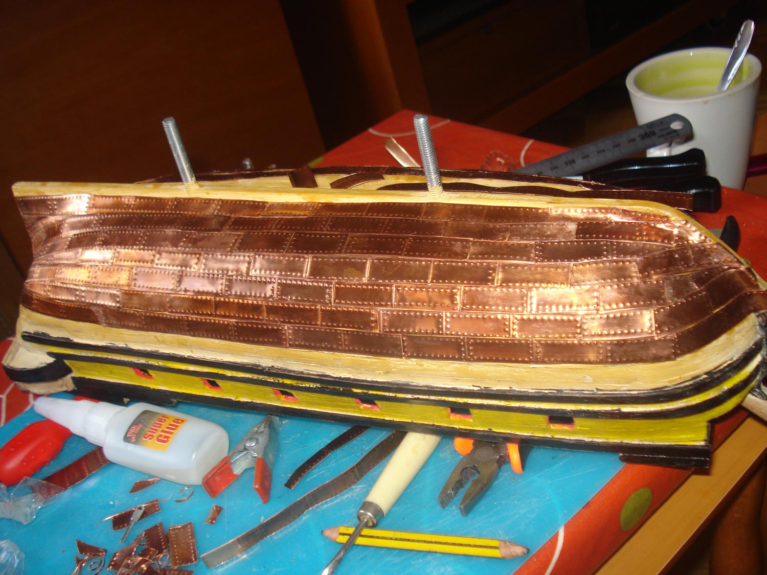

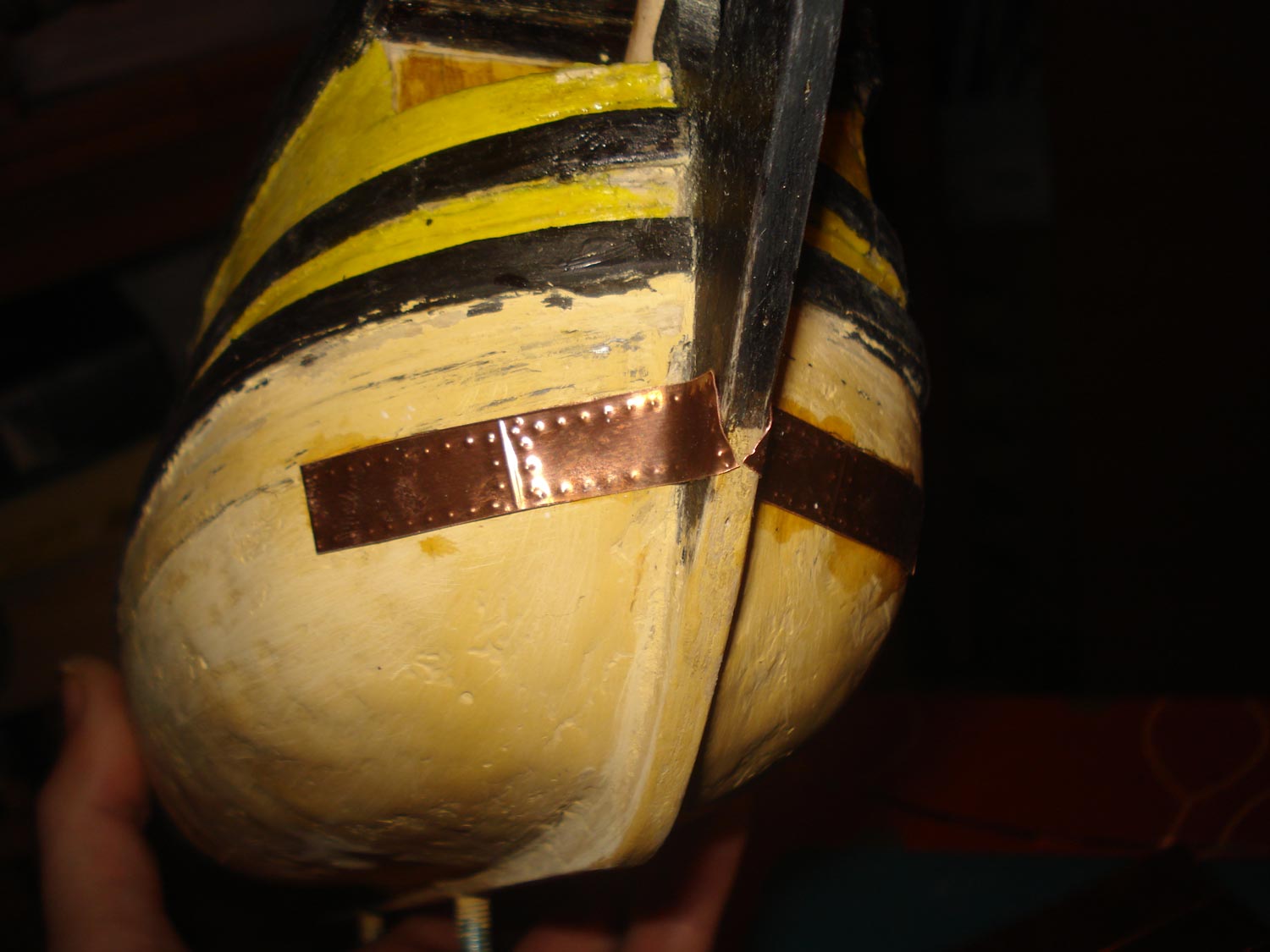

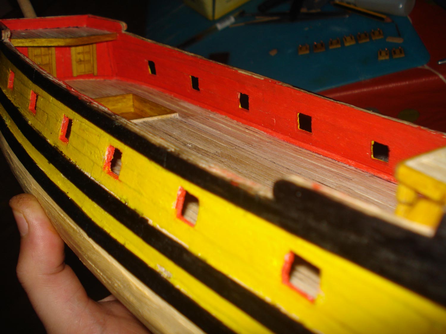

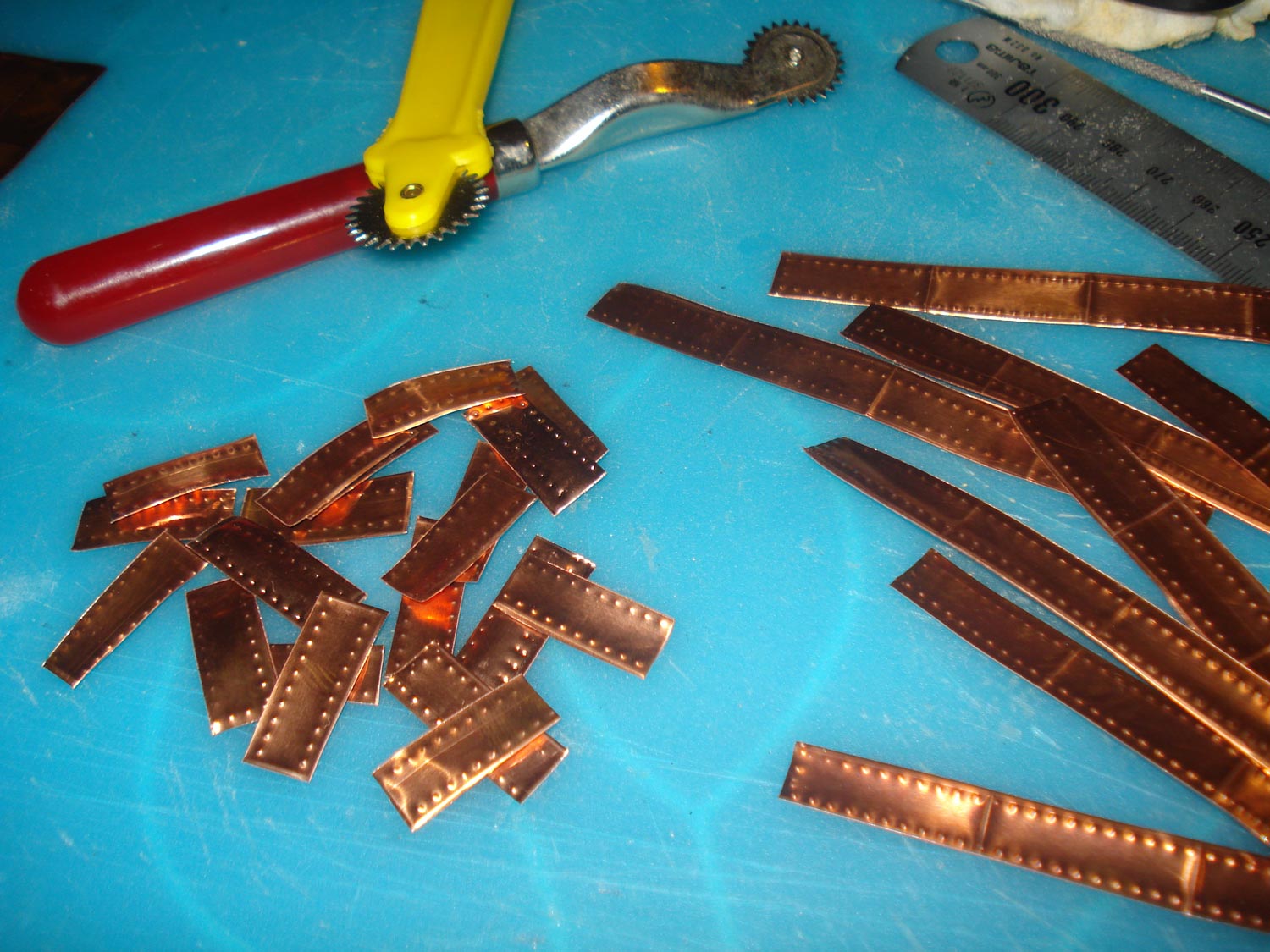

Explicaos que no se si estoy muy convencido de los colores y que por primera vez hago un chapeado en cobre al casco. No se si es una sensación mía pero no me acaba de convencer el resultado estético que va teniendo el modelo. Tengo que envejecer todavía un poco el conjunto pero no se... me gustaba más el acabado del color de la madera antes de pintarlo y chapearlo. Que opináis? Que falla? Ser críticos que tengo muchas dudas.

No creo que falla nada. Simplemente se trata de un casco vacio que no dice nada. Por eso no te convence. Pero creo que hay que cuidar un poco con la pintura, que esten bien demarcadas las franjas, que no se junten los colores.

¿Has comprobado las medidas de las chapas con respecto a la escala del modelo? Puede que sea por la foto, pero parecen algo desproporcionadas (en grande, me refiero).
En la zona de la curva de la proa, las planchas parecen rectas y no siguen bien la curvatura.
buen trabajo, pero debes de repintar las franjas, como dice frigate, estan un poquito disparejas, como si hubiese corrido la pintura, la cinta de enmascarar hay que tener cuidado ya que hay veces carese de buena goma y no se fija bien, por eso al pintar las franjas se corre por debajo de la misma, las planchas como dice jmolinas, si hay unas que se ven como muy grandes, pero de resto sigue adelante que haces un bonito trabajo, aunque se que es lidioso colocar todas esas planchas..

jmolinas escribió:¿Has comprobado las medidas de las chapas con respecto a la escala del modelo? Puede que sea por la foto, pero parecen algo desproporcionadas (en grande, me refiero)....
Opino lo mismo. Me parecen demasiado grandes....
