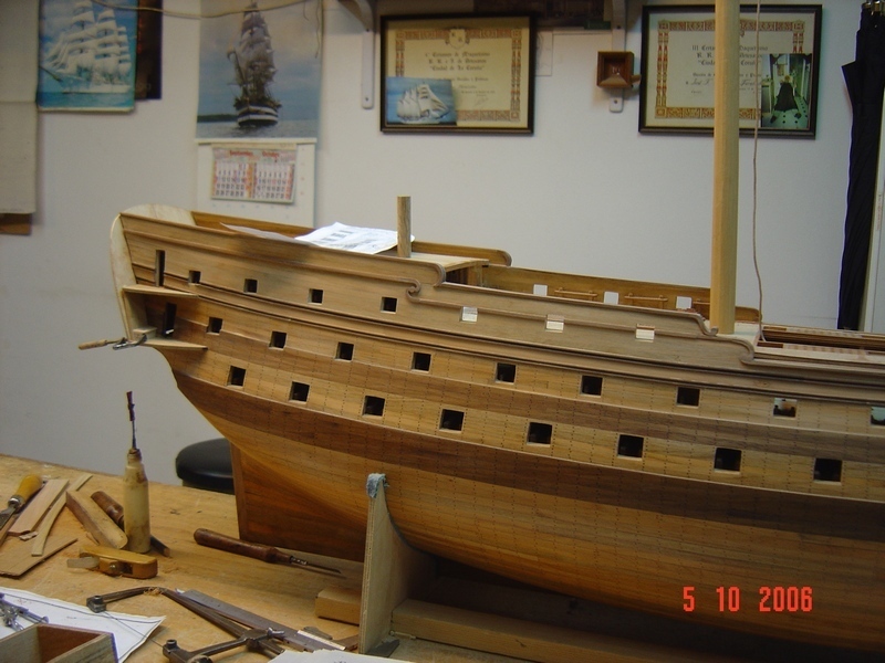

Una pregunta Jose, que no se si lo has mencionado antes o en algun otro hilo. Como haces la simulacion del calafateado?

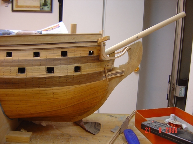

javimetal escribió:Una pregunta Jose, que no se si lo has mencionado antes o en algun otro hilo. Como haces la simulacion del calafateado?
Precioso trabajo, como todo lo que he visto hasta ahora.
En este modelo la simulación del calafateado lo hice con cola blanca teñida con negro de humo. En otros preparo las maderas con un grueso correspondiente al ancho que han de tener las tablas de la cubierta y les doy dos o tres manos de pintura negra mate, dependiendo la escala le doy mas o menos manos, luego corto en la sierra circular las tablas con el grueso y me salen con los cantos pintados, este último método es mas limpio.

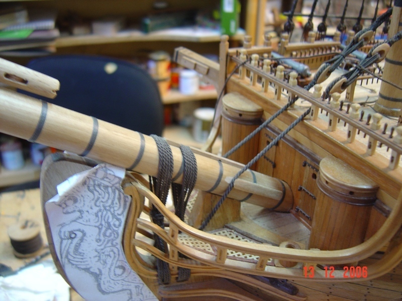

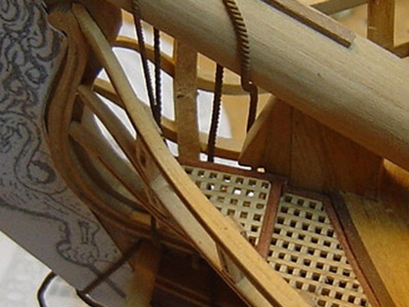

jose rodriguez
Mensajes: 594
Ubicación: la coruña
Re: Navio de 74 cañones *Terminado*
Mensaje por jose rodriguez »

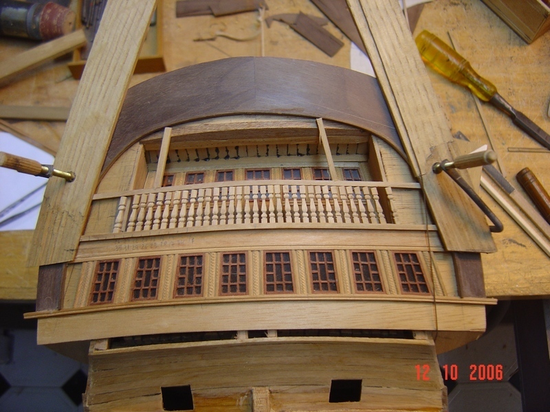

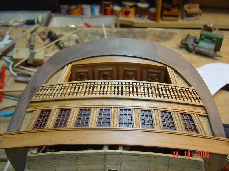

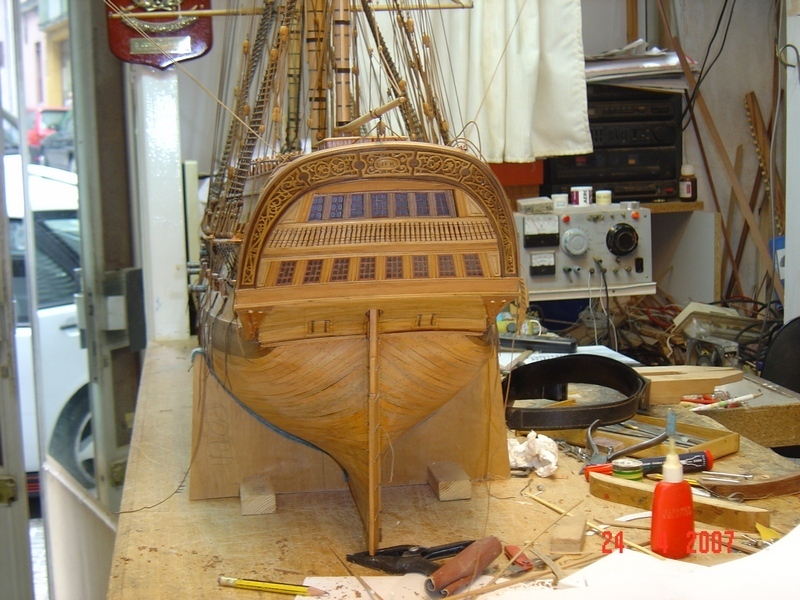

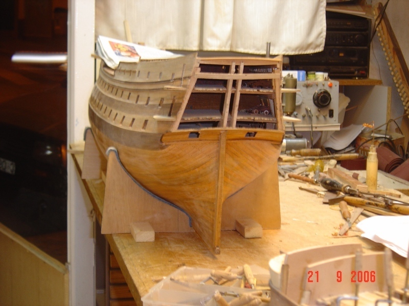

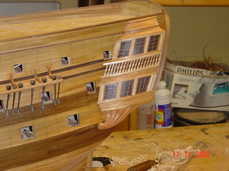

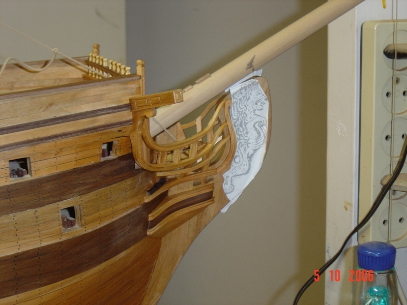

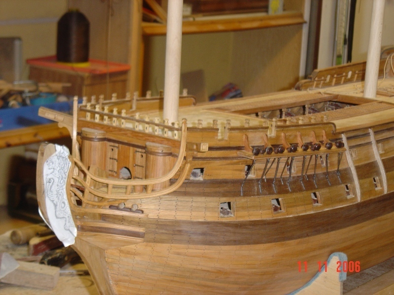

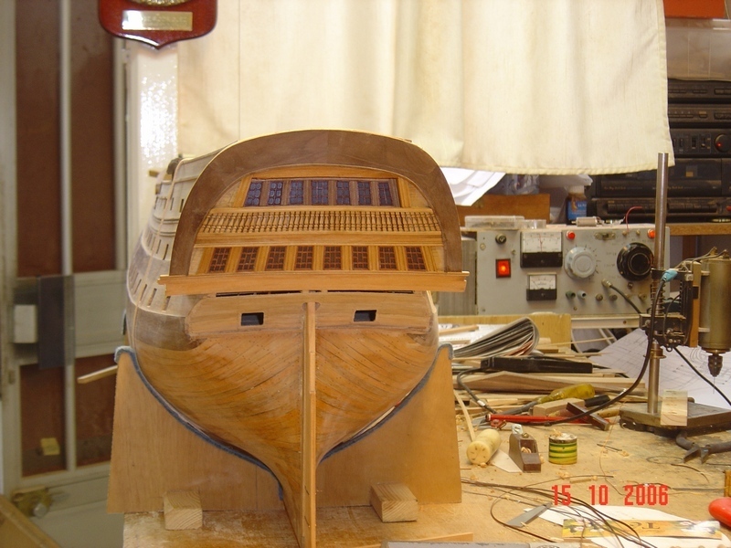

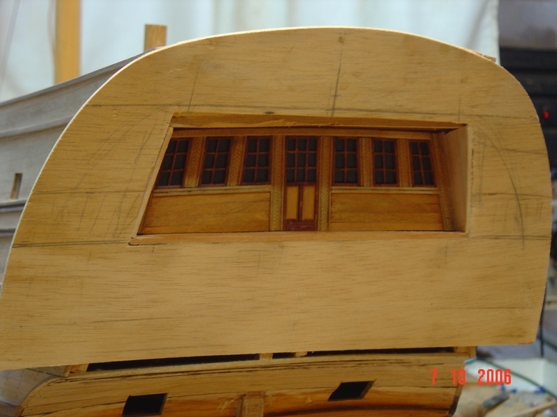

Fotos de las galerias de popa

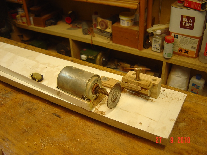

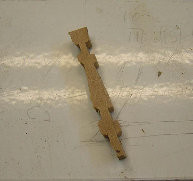

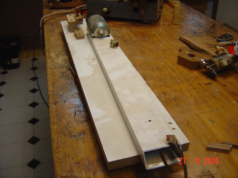

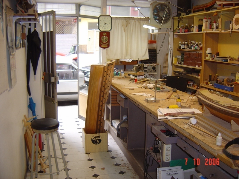

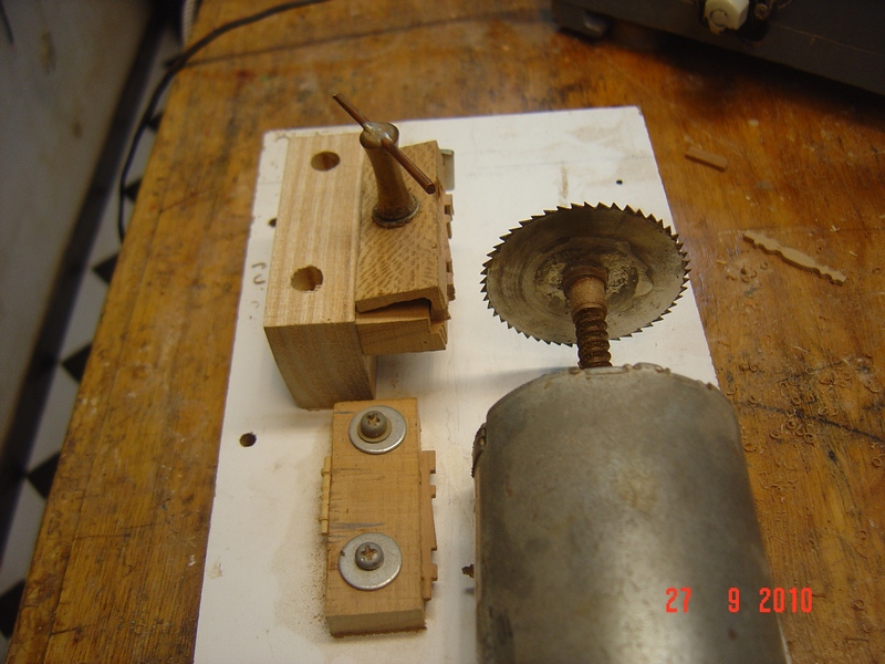

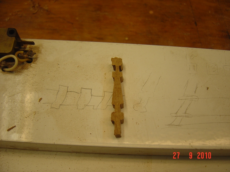

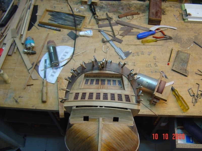

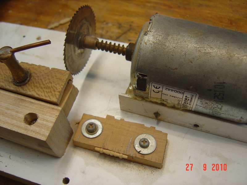

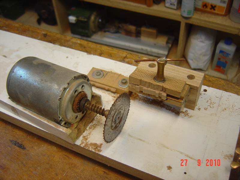

Copiador para hacer columnas cuadradas o planas
Es muy parecido al copiador del torno pero en este caso la pieza a tallar esta inmóvil, se copia una cara, se gira 90 grados y se hace otra y así las cuatro caras, todas las columnas del modelo las hice con esta máquina. Creo que con las fotos llegaran para comprender el sistema, es como un copiador de llaves

Un sistema realmente ingenioso. No sé si lo he entendido bien, el disco (y el motor y la base, lógicamente) ¿se mueven libremente?
Los "barrotes" de los laterales tienen alguna inclinación, ¿eso afecta?, quiero decir, ¿el molde es el mismo que para los centrales?

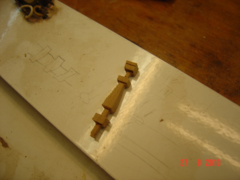

Alfredo escribió:Un sistema realmente ingenioso. No sé si lo he entendido bien, el disco (y el motor y la base, lógicamente) ¿se mueven libremente?
El motor esta sujeto a una regleta que por el otro extremo tiene una ranura que corre en un tornillo que lo deja girar y al mismo tiempo deslizarse longitudinalmente y la cabeza del tornillo impide que se salga hacia arriba.

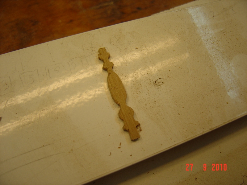

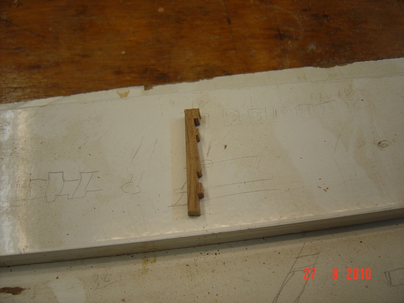

Los barrotes o columnitas que van inclinadas y con el dibujo horizontal las hago con el mismo modelo solamente desplazo la pieza al hacer la cara opuesta hacia delante o atrás para hacerlas para una u otra banda. Hago una y te pongo foto.
La pieza esta tosca porque es una prueba

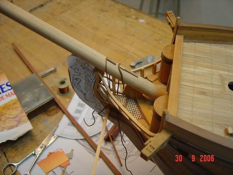

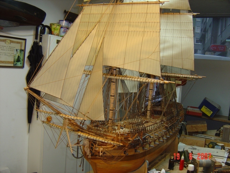

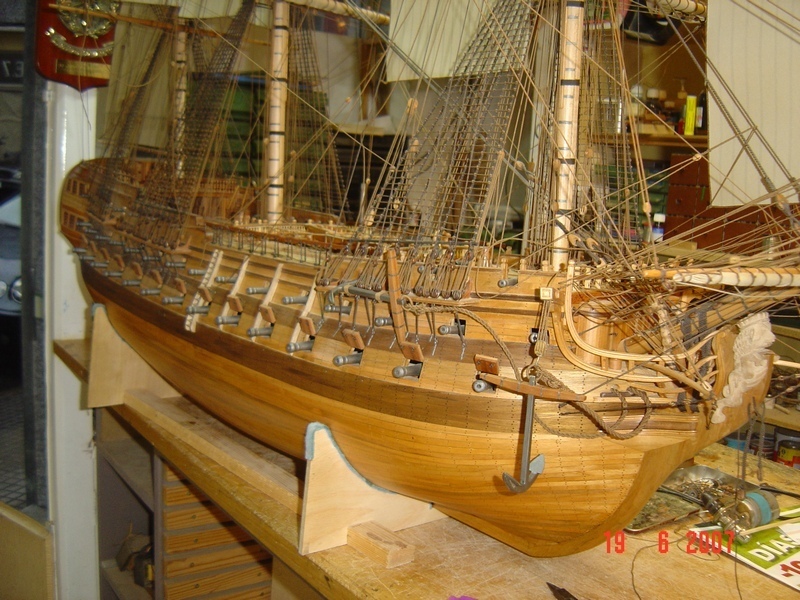

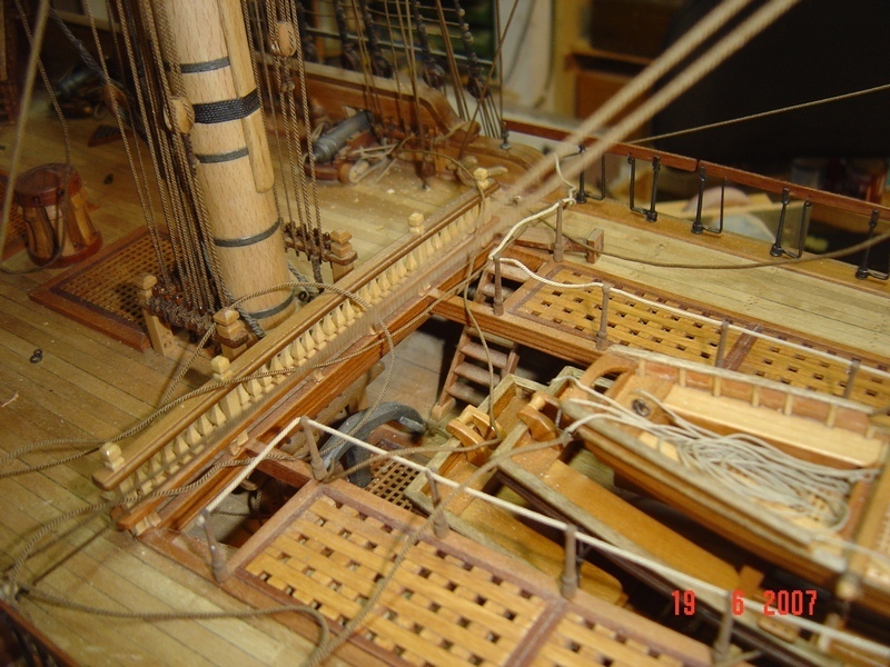

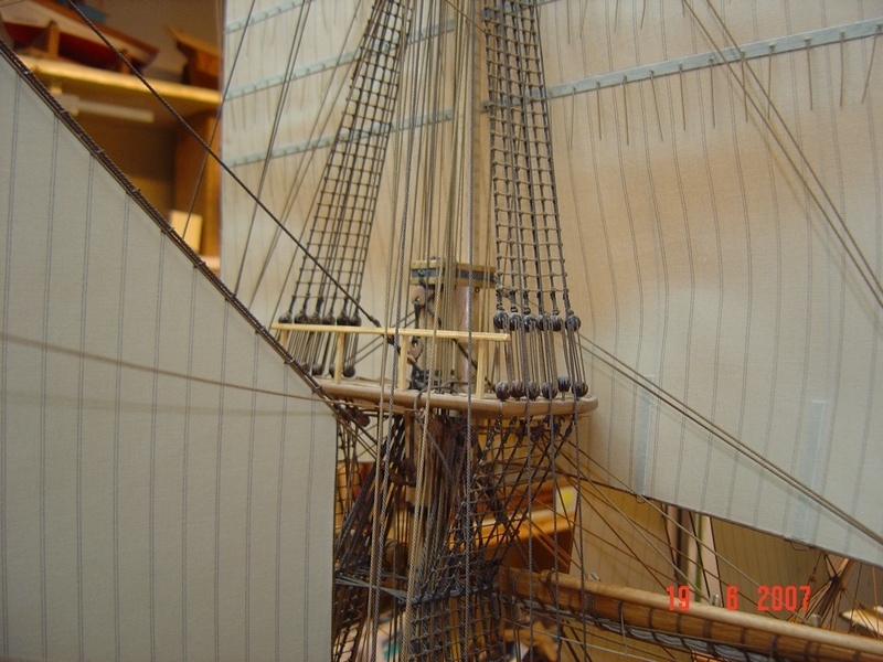

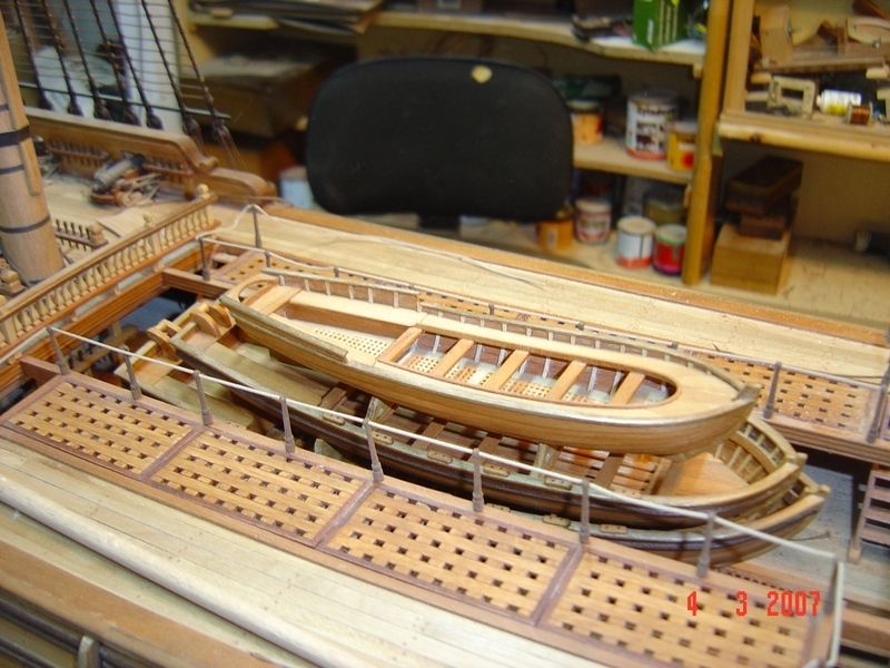

Comienza la arboladura

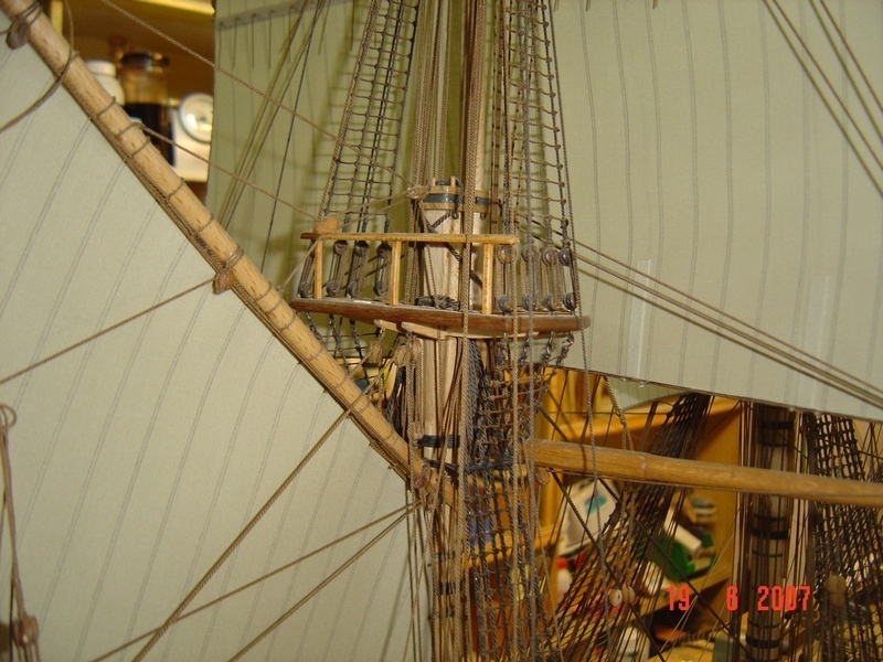

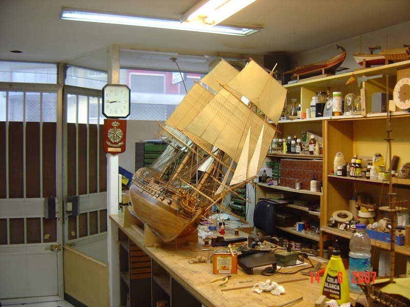

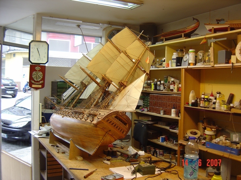

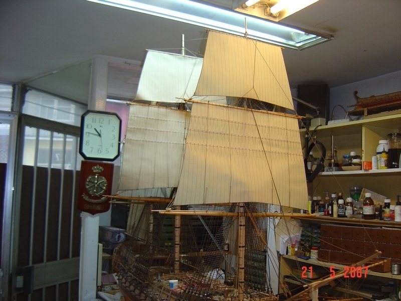

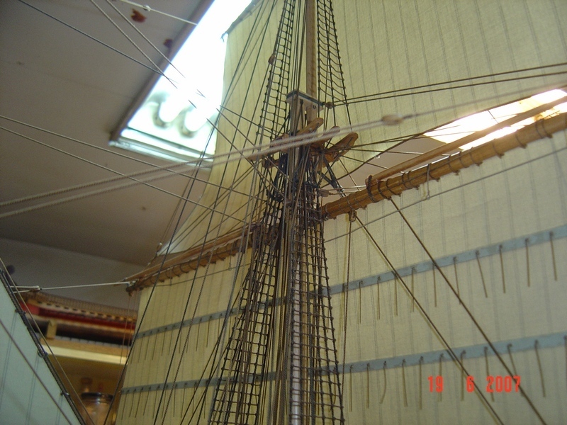

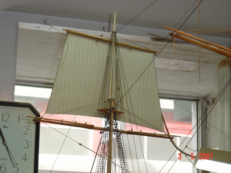

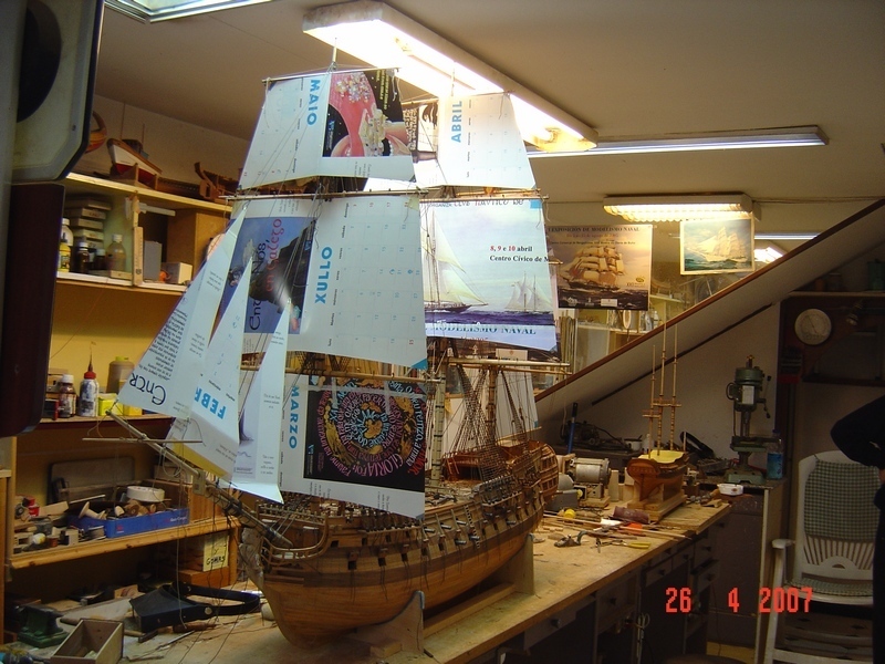

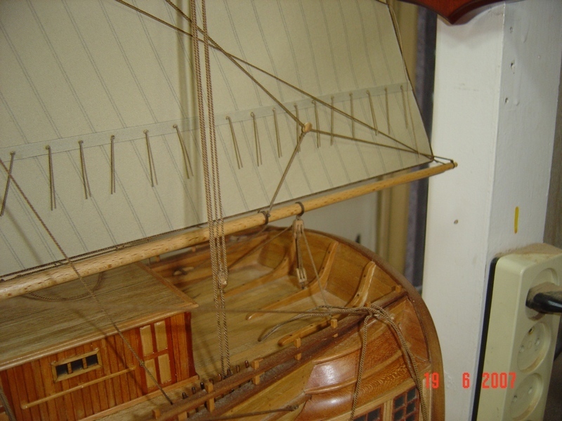

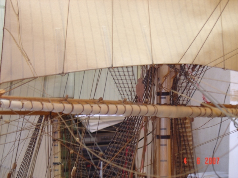

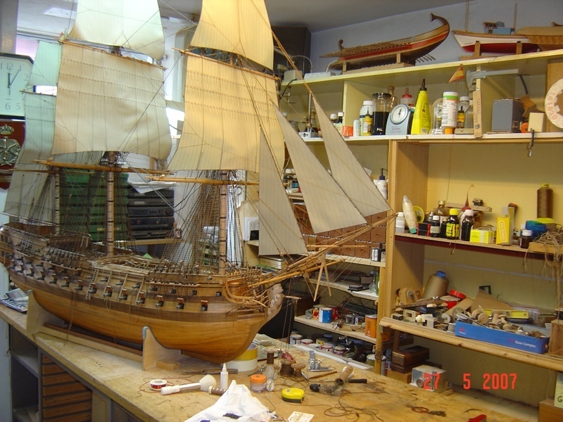

Comienzo con las velas
Plantillas para las velas

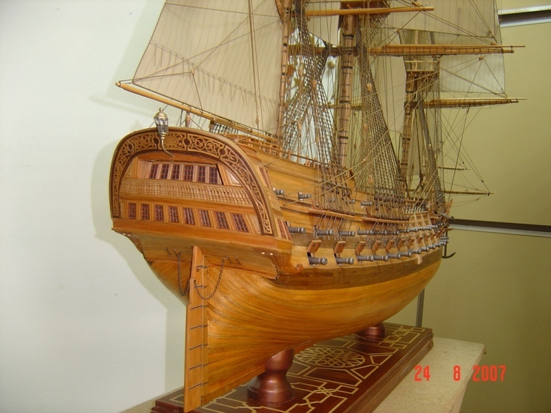

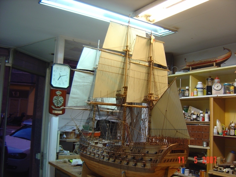

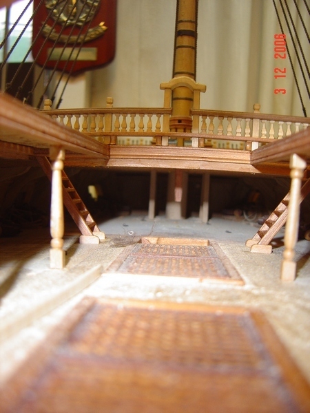

Últimas fotos
