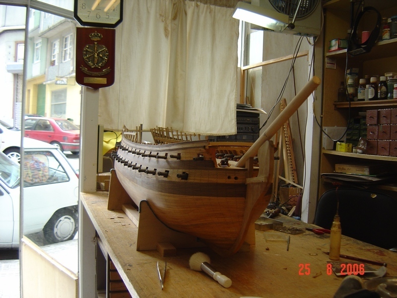

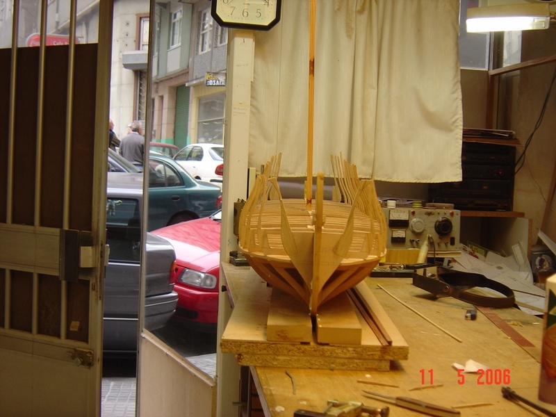

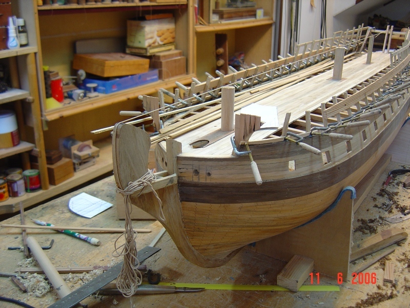

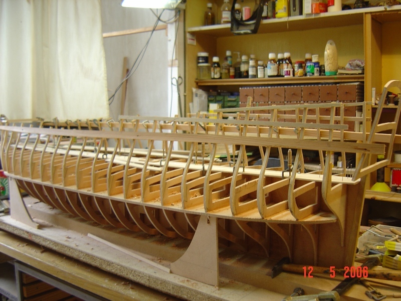

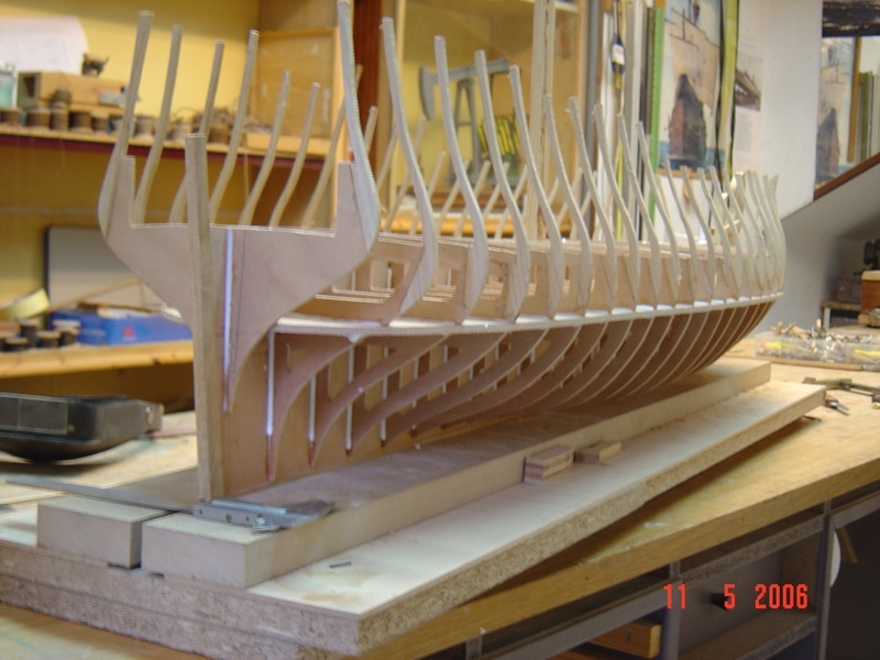

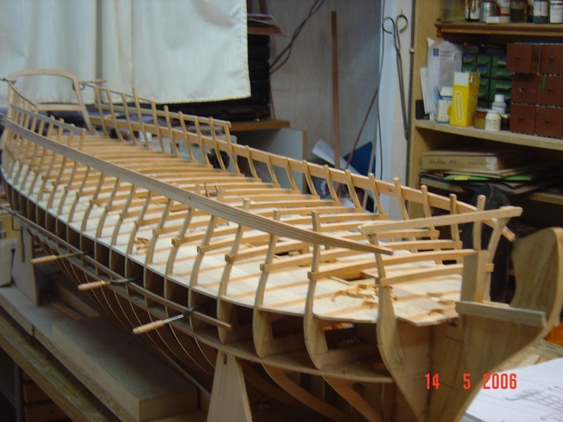

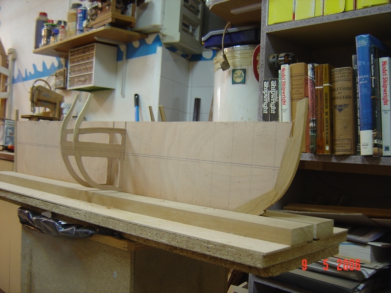

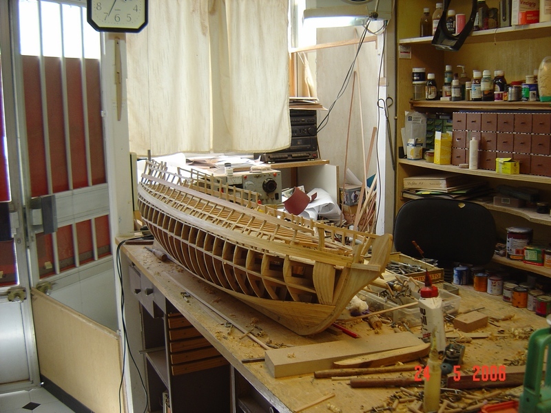

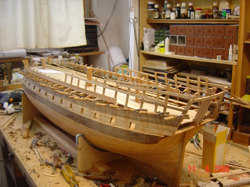

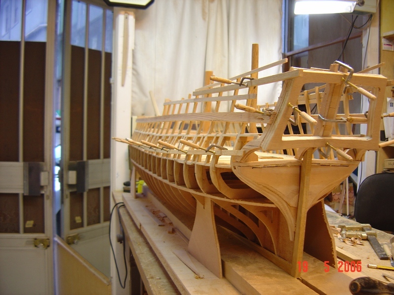

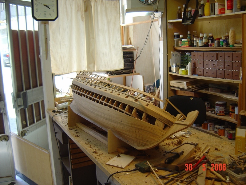

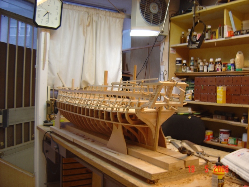

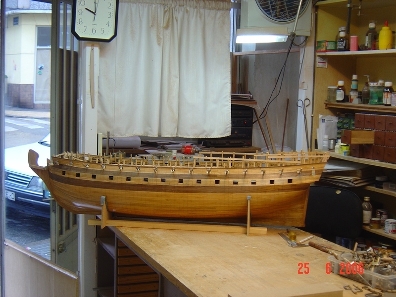

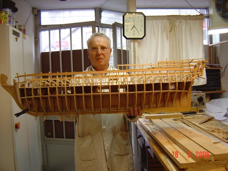

Comienzo este paso a paso para mostraros como construí este navío de 74 cañones a escala 1/50. No le puse nombre porque el plano no era tan fiable como para definir el barco con un nombre, por eso lo denomino como un navío de 74 cañones de los muchos que hubo tan parecidos.
Mis métodos de construcción ya los conocéis por otros hilos, pero no dudar en preguntar si no veis algo claro.

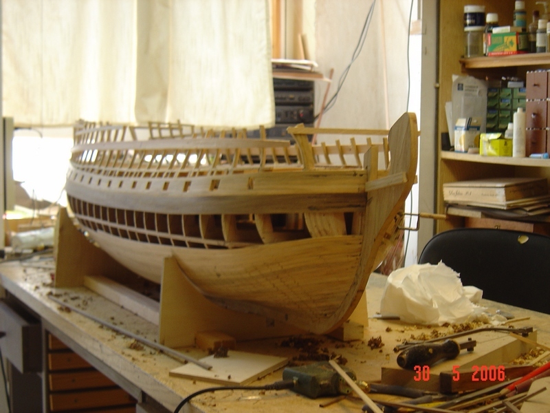

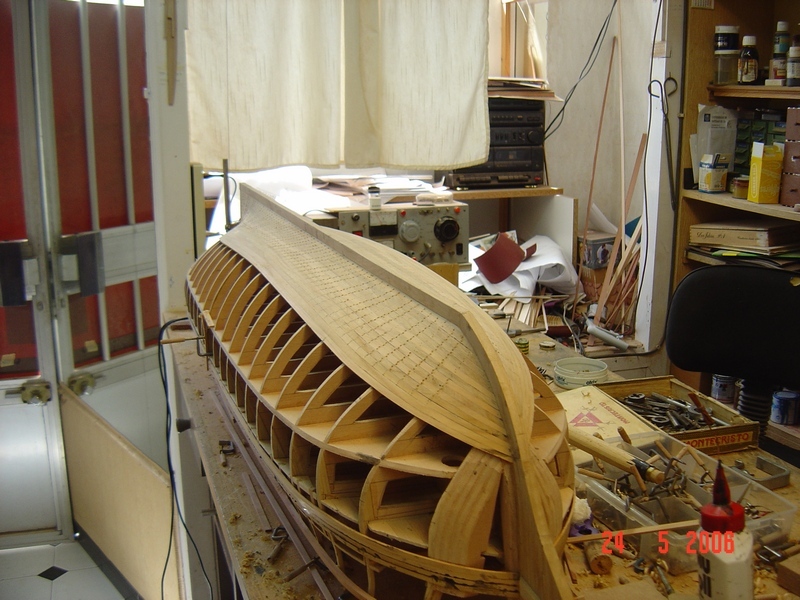

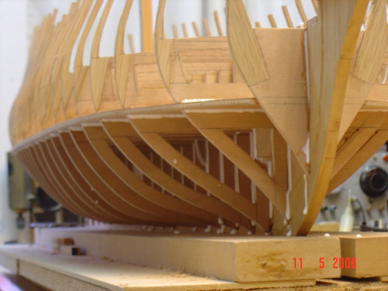

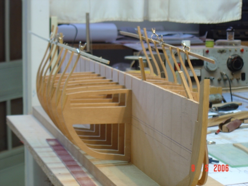

Las cuadernas las hice con contrachapado de 5 m/m y la parte alta de la cuaderna de roble

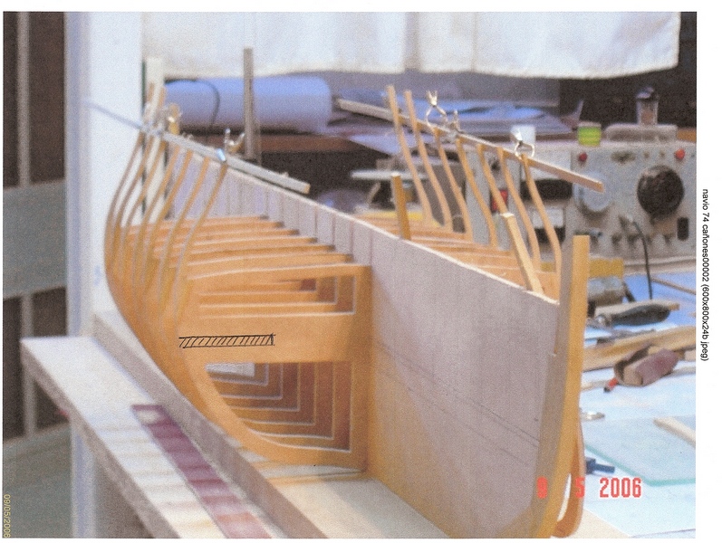

Sorpresa, sobre sorpresa, sobre sorpresa, y al final, ....................................., admiración!

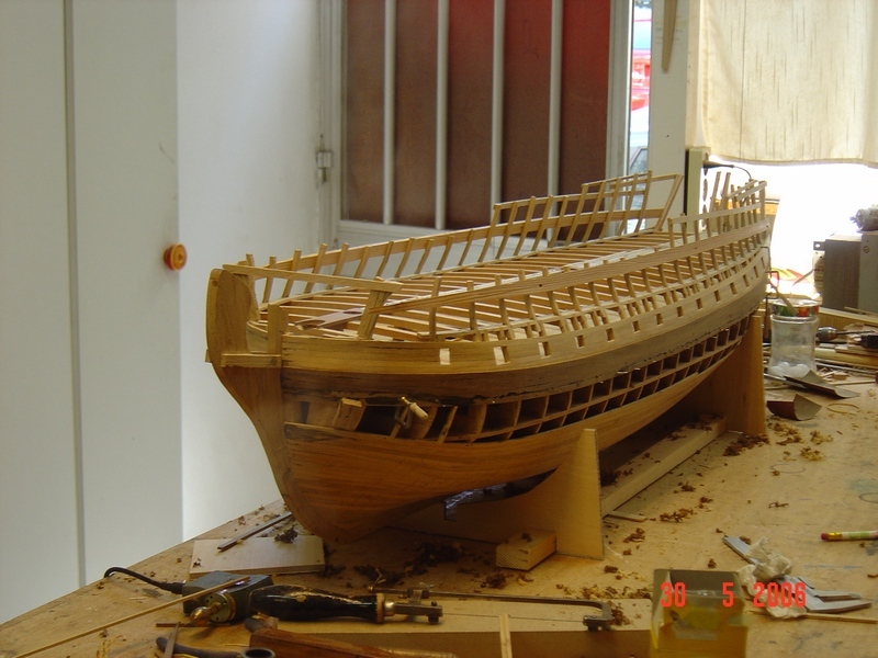

De todas formas no veo claro el paso de la falsa quilla, o mamparo de crujía, que sobresale mucho de las cuadernas y luego las enrasa. ¿Puedes explicarlo un poco?

zapalobaco escribió:Sorpresa, sobre sorpresa, sobre sorpresa, y al final, ....................................., admiración!

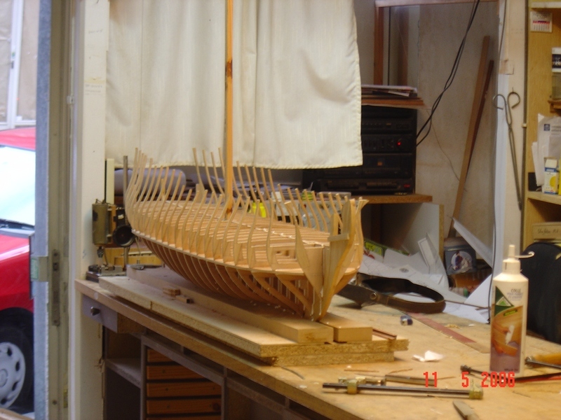

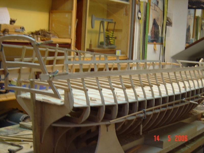

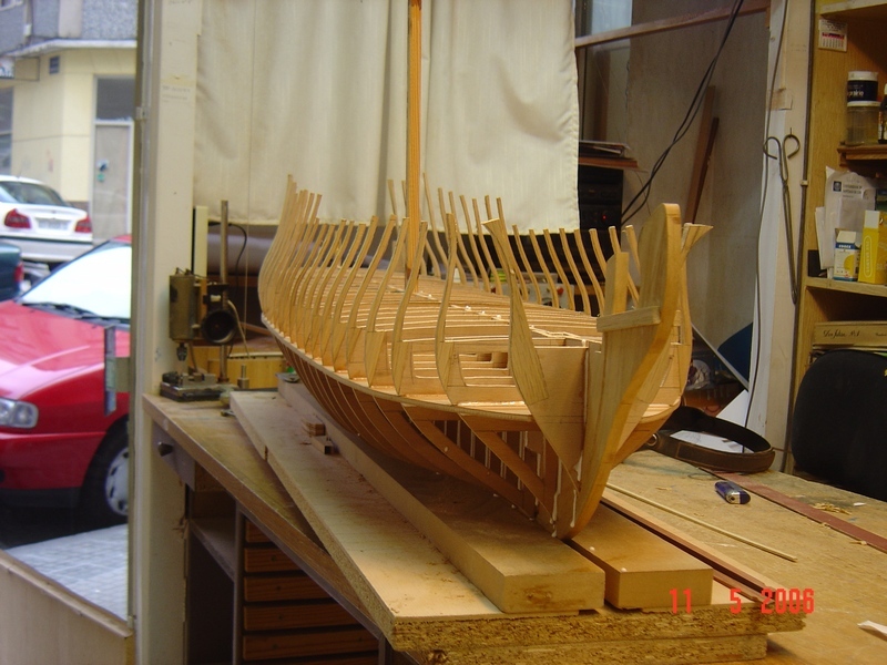

Si te refieres a las dos primeras fotos, esta en los pasos preliminares al encolado, la quilla, roda y codaste llevan por la parte interna una acanaladura y la falsa quilla una espiga (machihembrado) esto une las tres partes perfectamente, de esta fase no tengo fotos, antes de el encolado armo todo el conjunto de cuadernas, marco la línea de arrufo, que me la dan los baos, y es cuando corto la falsa quilla, luego le tallo el alefriz, ensamblo las dos piezas horizontales que son las que le dan robustez al conjunto e impiden el reviro, también dejo preparados las fogonaduras para los palos. Cuando todo esta en su lugar y sin desmontarlo le aplico la cola por la parte de fuera de todas las uniones. En alguna ocasión tuve problemas al ir encolando pieza a pieza, pues hay que montar primero todas las cuadernas y luego introducir los refuerzos laterales y estos van ajustados a todas las cuadernas y la cola al ser de base agua hace hinchar un poco la madera y son tantos roces al mismo tiempo que me fue imposible montarlo, así que ahora siempre los encolo con todo armado.
Gracias por tu interés, mi intención es dar a conocer todas mis técnicas, algunas regulares y otras chapuceras pero es mi forma de pasar el tiempo

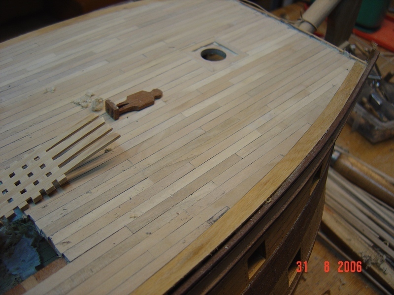

jose rodriguez escribió:.................. ensamblo las dos piezas horizontales que son las que le dan robustez al conjunto e impiden el reviro, ...........................

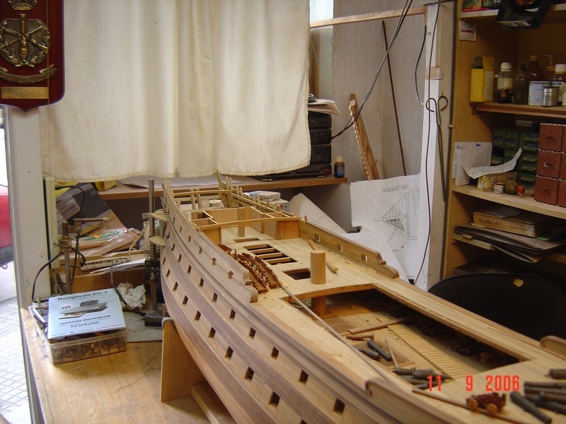

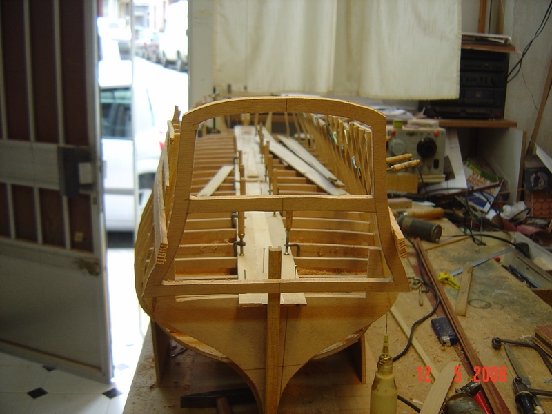

Supongo que te refieres a la "cubierta" que aparece en la tercera foto. ¿Como está ajustada? ¿Con acanaladuras en las cuadernas?, ¿lo que significa que después de ajustarlas todas las quitas para hacer la acanaladura en cada una? ¿Y sino, como?

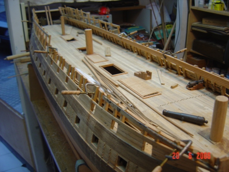

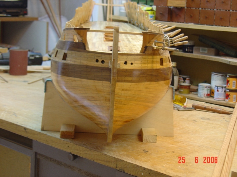

Perdonar, no me extraña que no lo entendieras, faltaba todavía hacer un corte en todas las cuadernas, el que remarco en la foto, este refuerzo no es una cubierta, normalmente lo meto por la línea de flotación o por una línea de agua.
Faltaba hacer estos cortes

Con lo cual, heces lo que sospechaba, presentas todas las cuadernas en la falsa quilla, trazas el arrufo, marcas y cortas las cuadernas por la manga máxima, aprox, y finalmente y una vez todo vuelto a montar, encolas. Para todo ello has de tirar mucho de dibujo.
Desde luego la estructura ha de quedarte verdaderamente sólida. Y las cubiertas libres para cualquier calado.
Gracias por la lección.

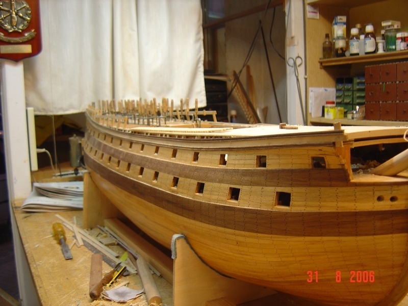

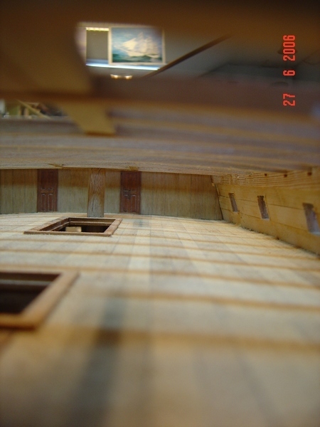

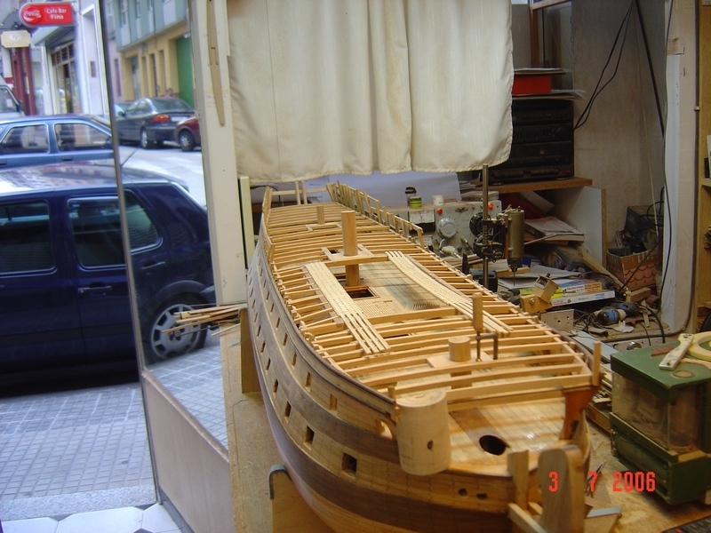

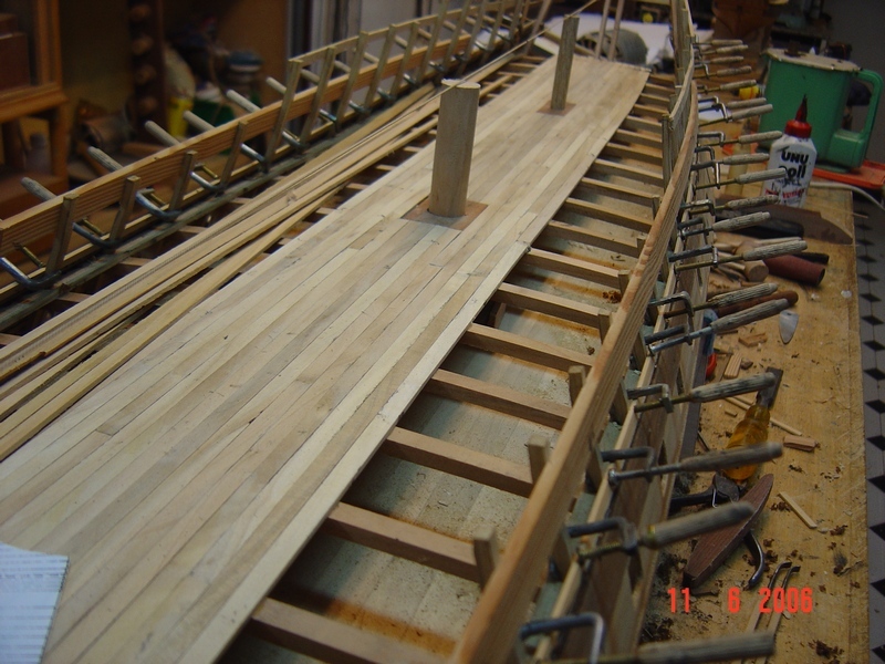

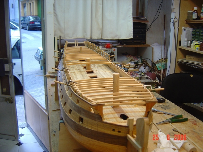

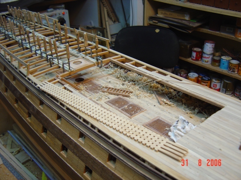

Segunda entrega

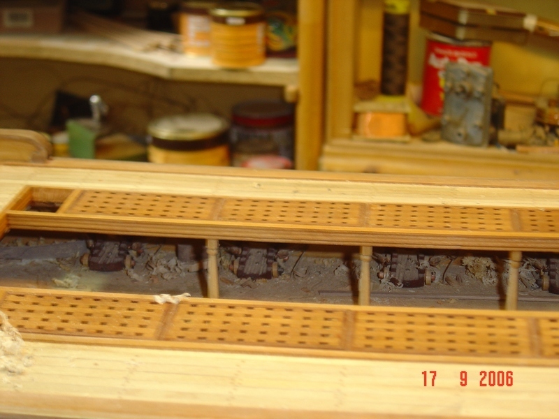

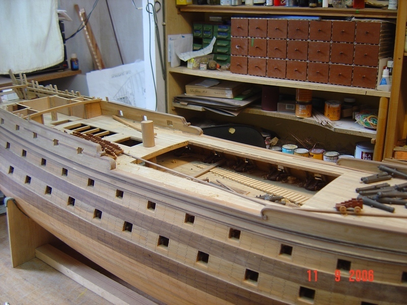

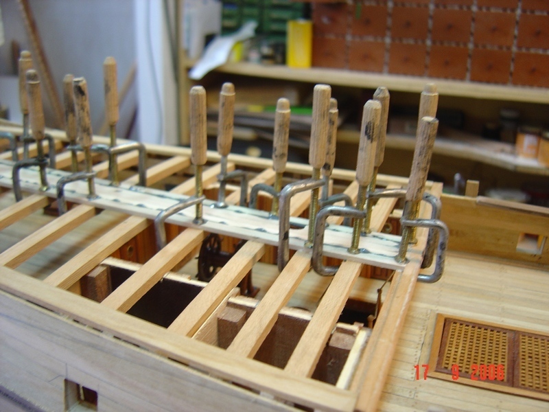

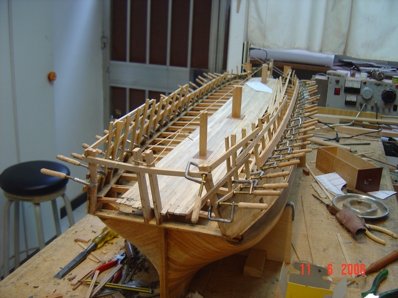

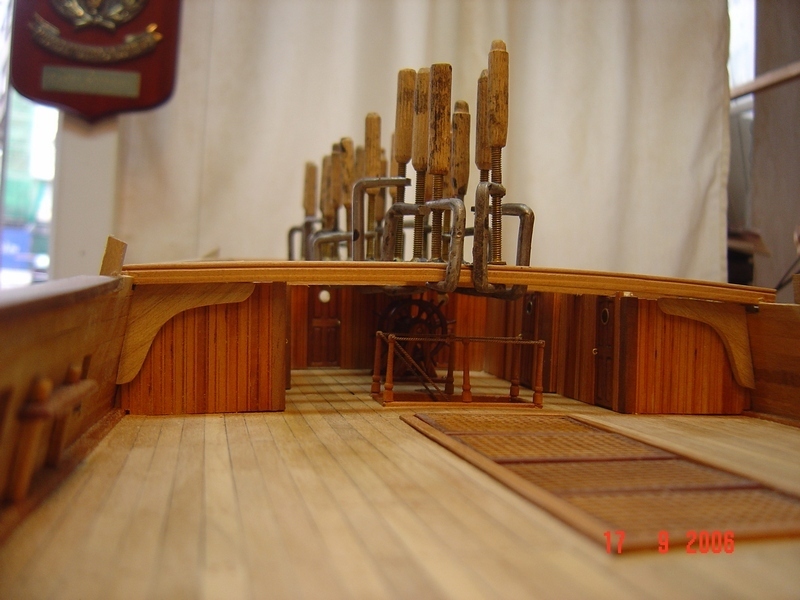

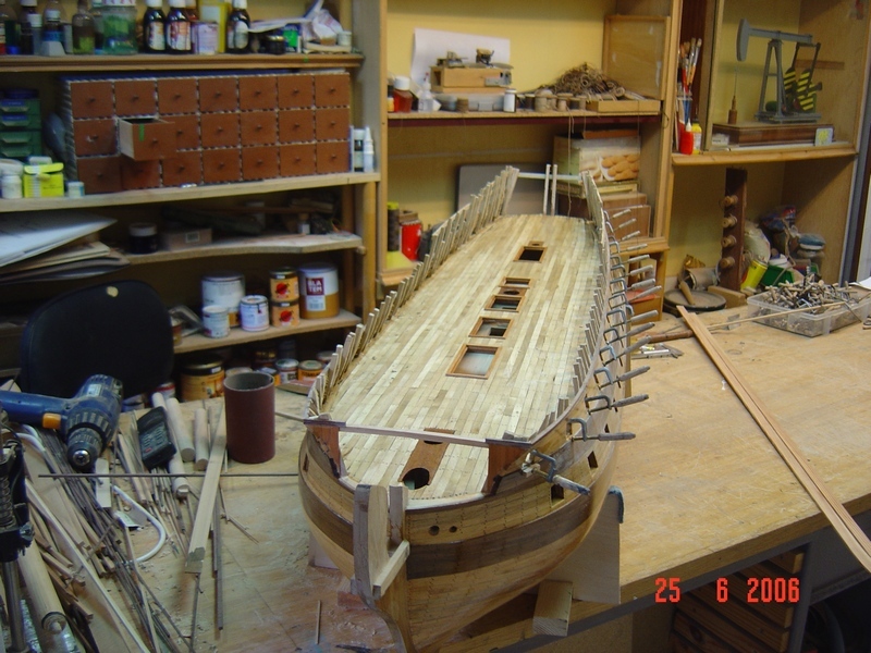

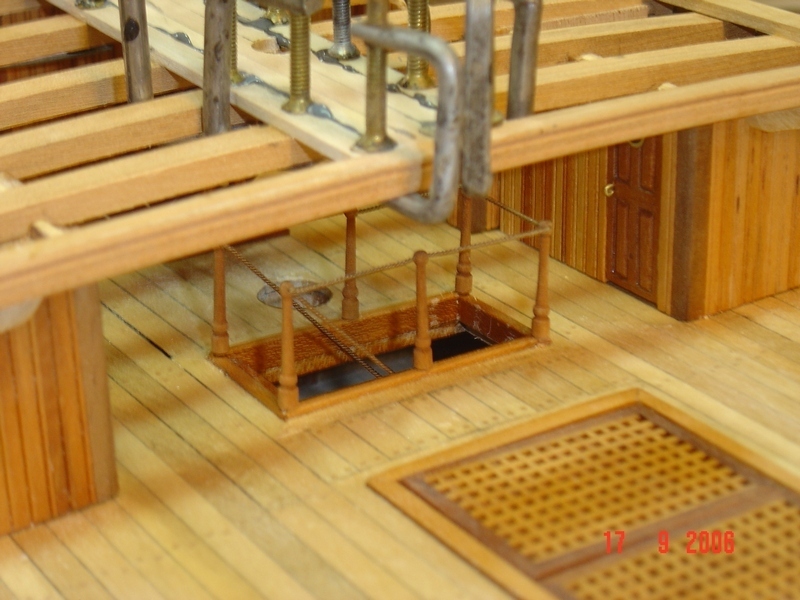

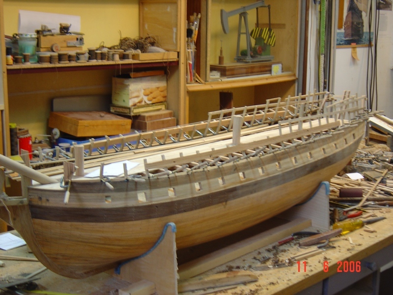

Sigo con mas fotos

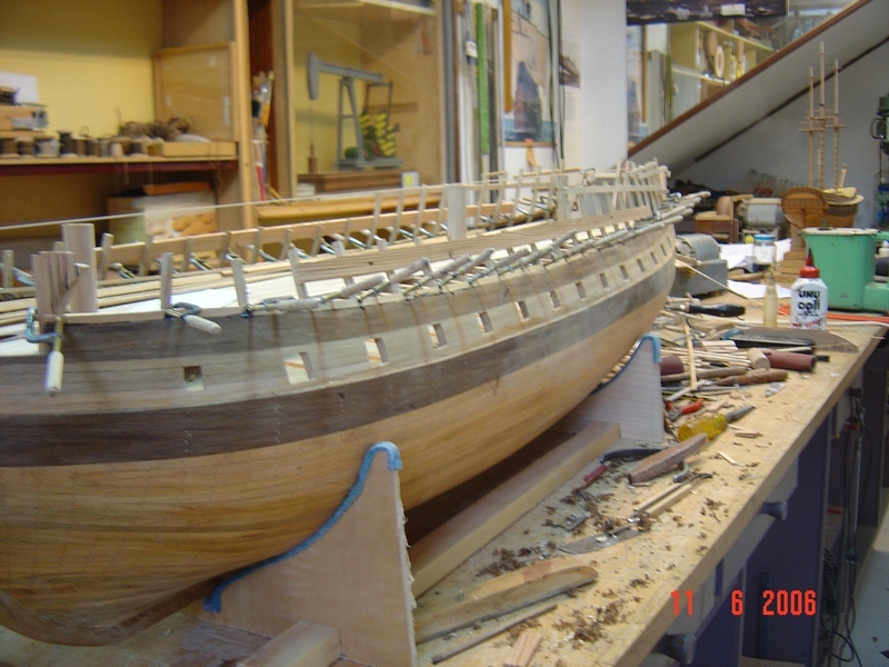

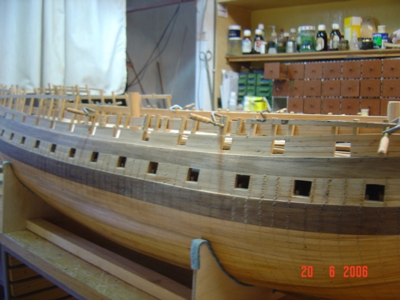

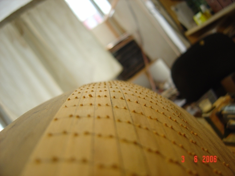

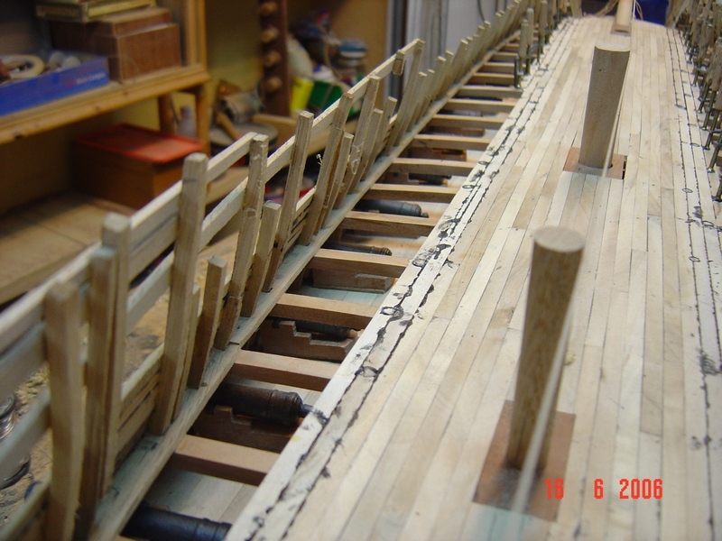

Encabillado, en el hilo del correillo muestro la máquina de hacer las cabillas.

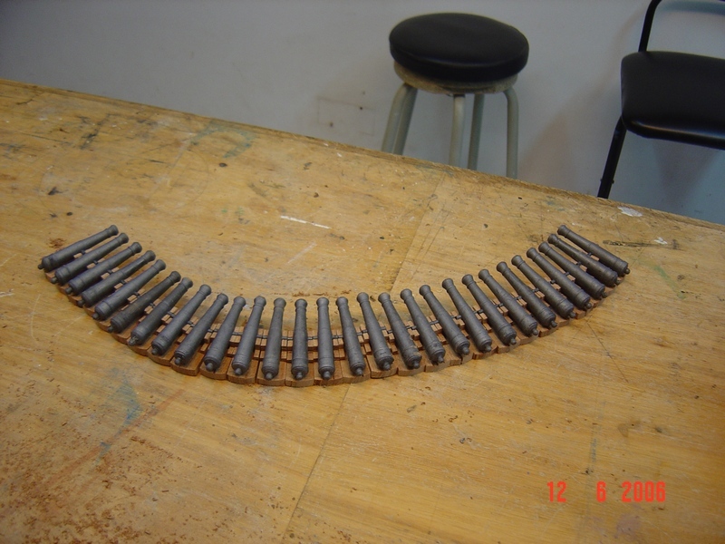

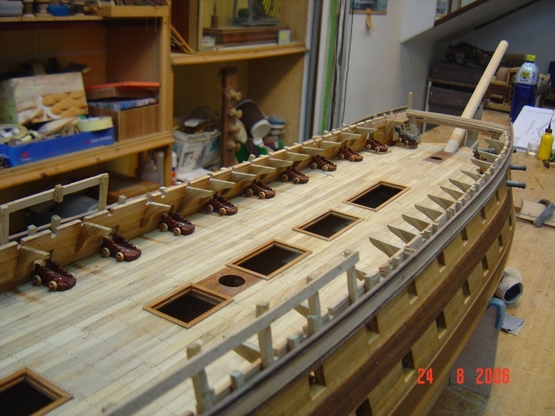

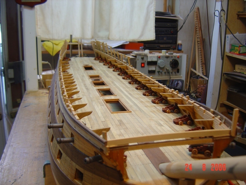

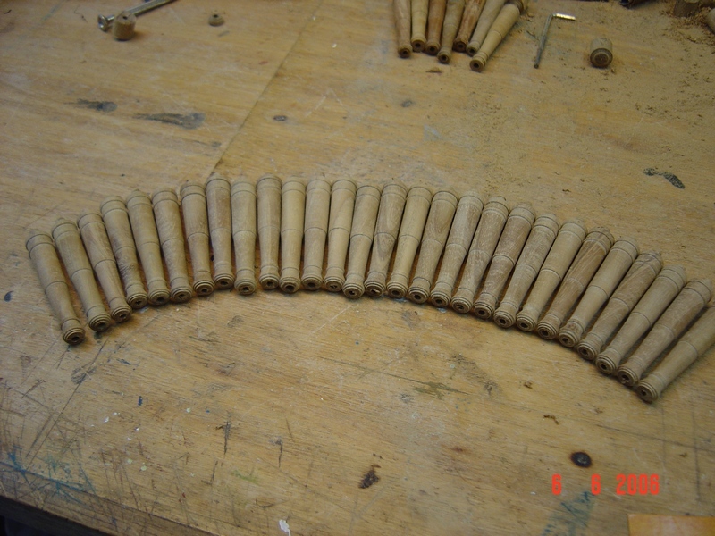

Cañones hechos con el torno copiador también mostrado en el hilo del correillo

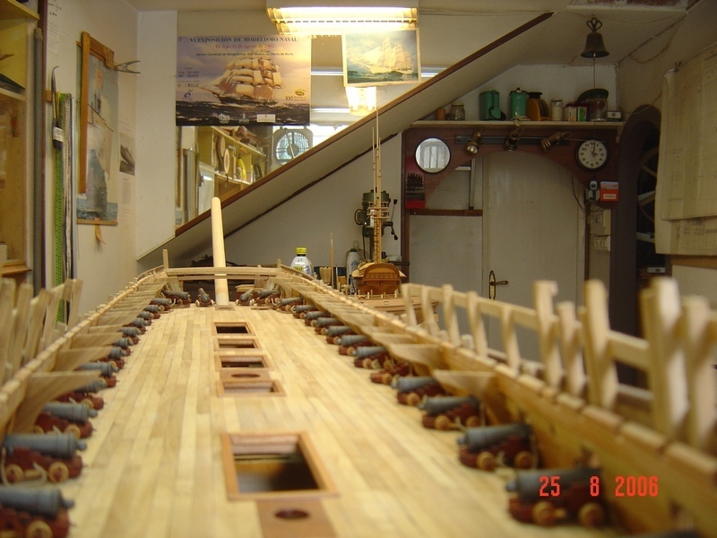

Cañones pintados imitando hierro fundido, con pintura negro mate mezclada con purpurina plata
Dejo las cureñas colocadas para posteriormente colocar los cañones desde fuera.

Una pregunta Jose, que no se si lo has mencionado antes o en algun otro hilo. Como haces la simulacion del calafateado?
Precioso trabajo, como todo lo que he visto hasta ahora.
