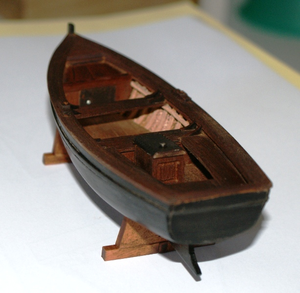

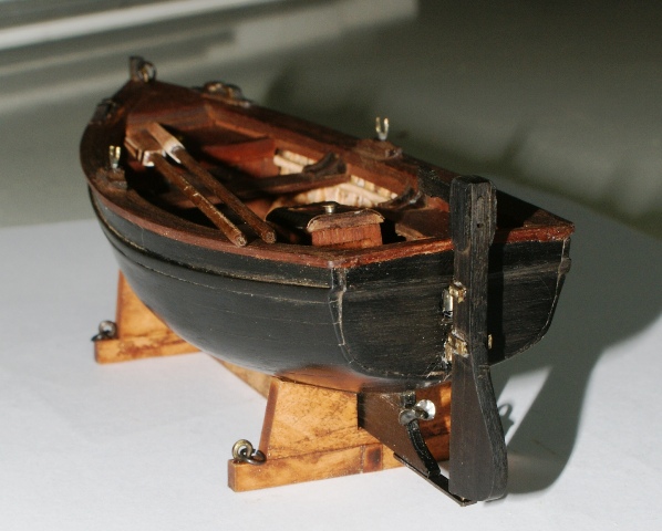

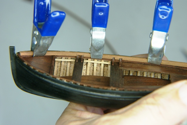

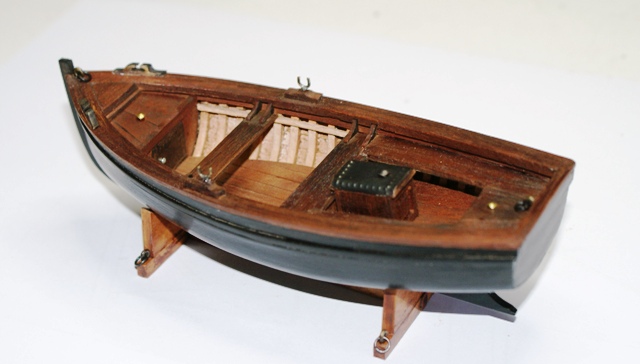

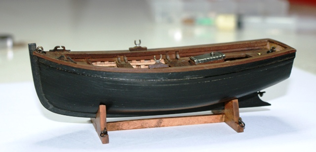

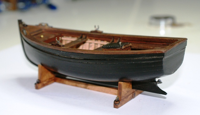

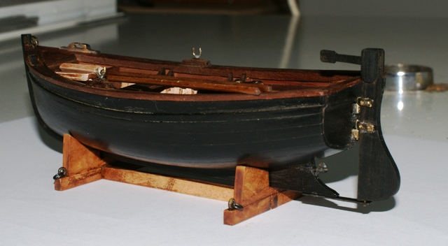

Más preguntas. Al lijar el casco de la chalupa, (a pesar hacerlo con lana metálica de 0,00), me llevé parte de la tinta china, quedando como podéis ver en las fotografías.
¿Os parece bueno el resultado?, ¿lo dejariais así?, o ¿lo volveríais a pintar de negro?
- zapalobaco
- Maestro
- Mensajes: 2339
Le daría otra mano de tinte con muñequilla-

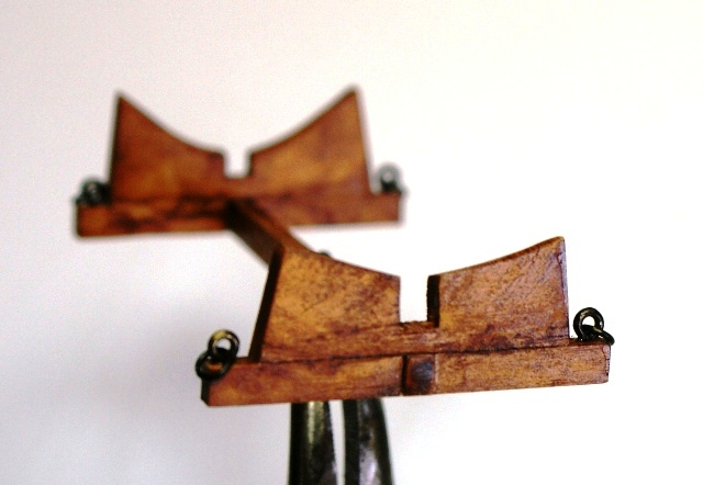

la posición buena es la primera. El cabo tirará como te indico, pero el corte de entrada no está en la misma dirección, por ello evita que salte con facilidad.
- Mensajes: 869
- Ubicación: Reus
Zapalobaco, gracias por la información. Así las colocaré.
- Mensajes: 6509
joseba escribió:A mi me gustan así, da la sensación de "usado", ahora bien, tiene que ir en consonancia con todo lo demás
Joseba
con joseba estoy tambien, entre mas usado se vea mejor,,, perfecto...
- Mensajes: 869
- Ubicación: Reus
Joseba y Gerardo, a mi también me gusta el efecto de desgaste y lo dejare tal como esta. Mi preocupación es no acertar con el mismo efecto en todo el trabajo.

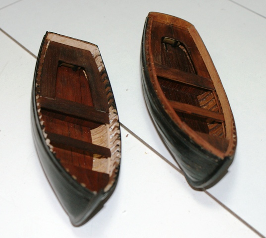

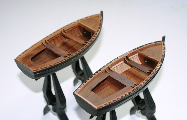

Os anticipo dos fotos de cómo va el trabajo con las dos chalupas.

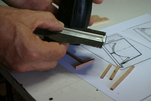

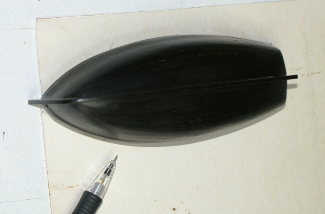

De nuevo con vosotros para mostraros algunos avances en las chalupas, aunque os muestre el proceso de construcción de una de ellas, estoy trabajando en las dos al mismo tiempo.

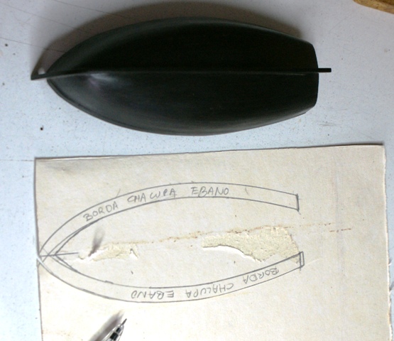

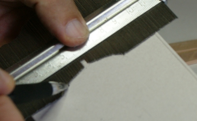

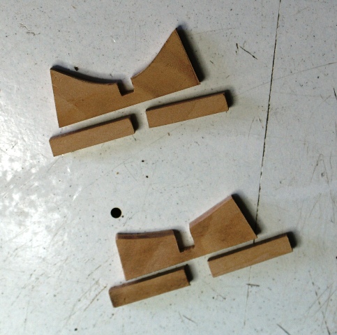

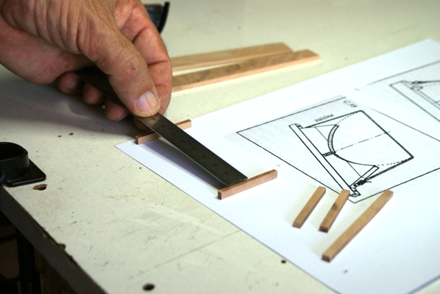

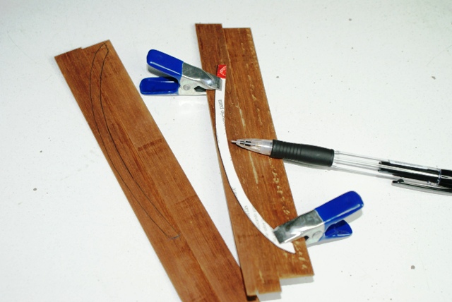

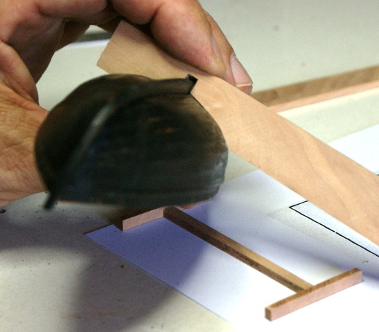

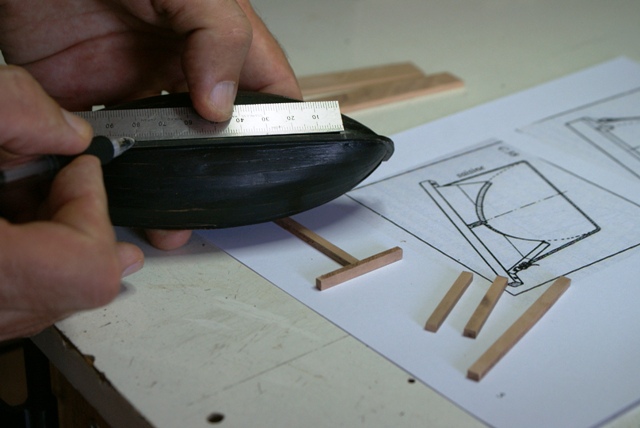

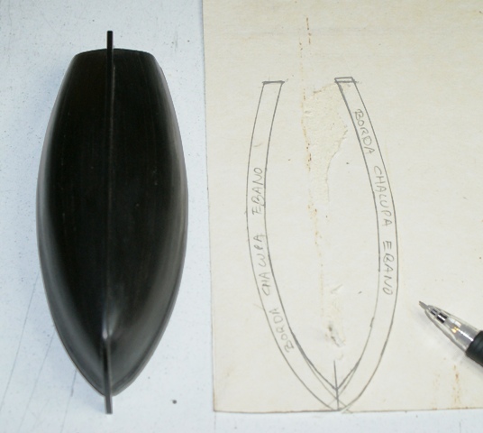

Llegado el momento de colocar la tapa de regala o ¿pasamanos?, (no se cual es el nombre correcto), me plantee dos opciones, la primera es dibujar el contorno de la borda de la chalupa y pasarla a una plantilla de cartón y dibujar la misma sobre la madera a cortar. En las primeras fotos, os muestro el proceso.
Esta primera opción aun siendo buena, no me acabó de convencer así que opte por la segunda que explicaré mas adelante.

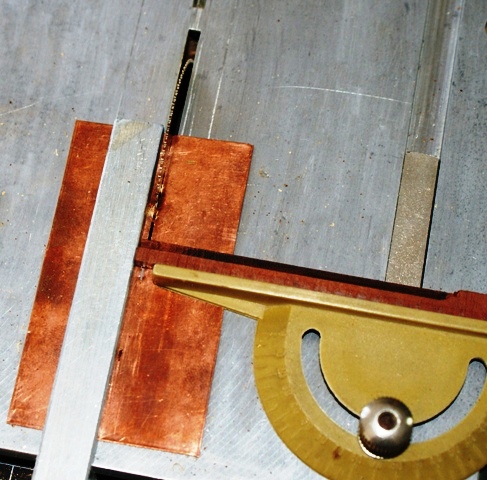

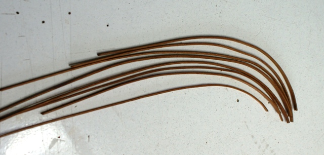

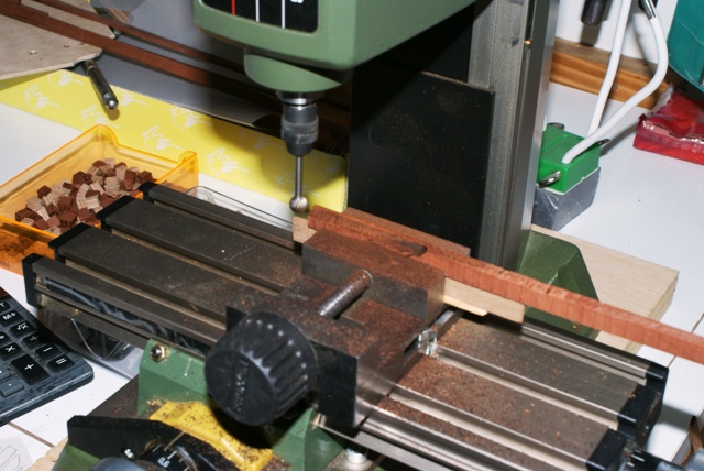

Realización de las curvas. Os muestro fotos del proceso.

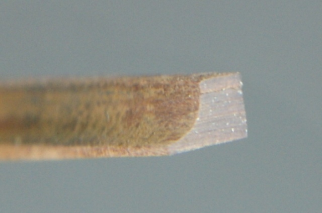

A continuación paso a describir la opción escogida para realizar la borda.

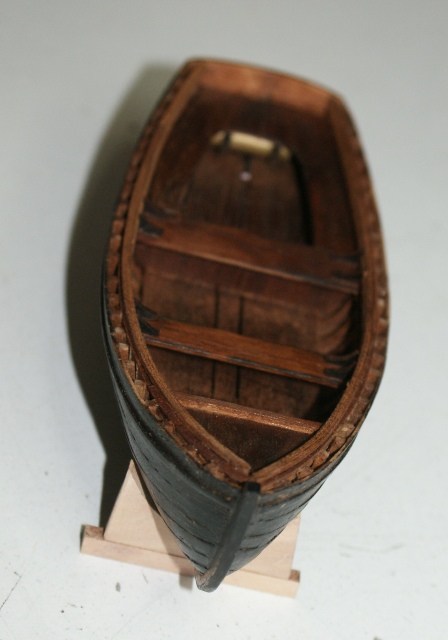

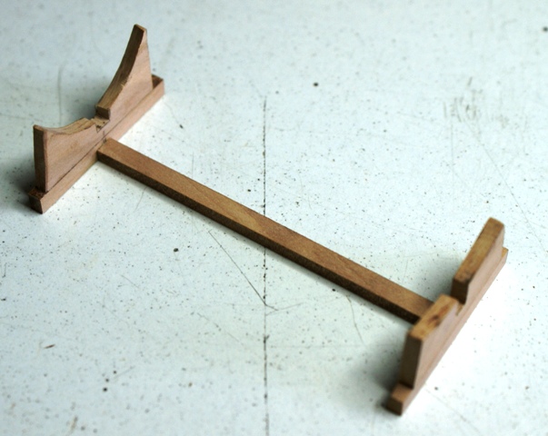

Mas avances.
Terminación de la regala o bordas y soporte de las chalupas.

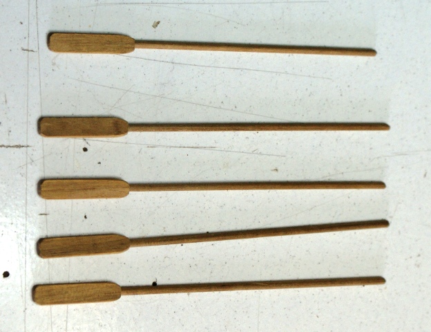

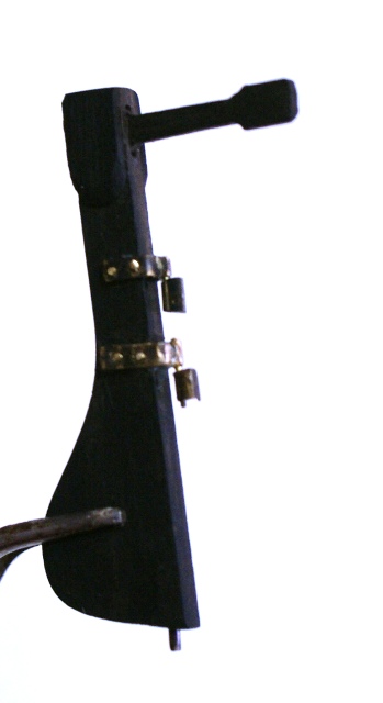

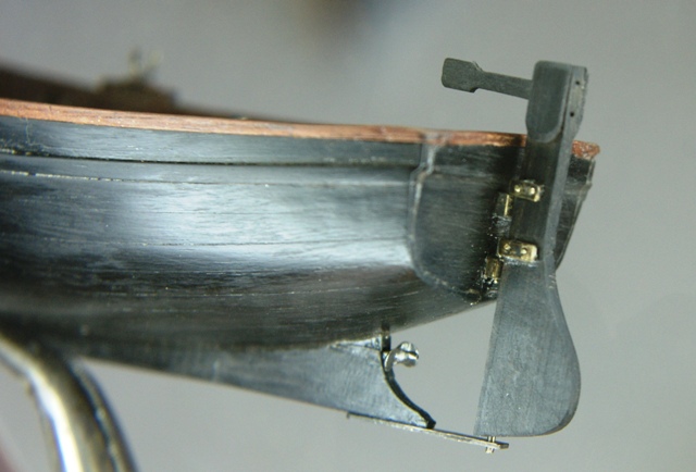

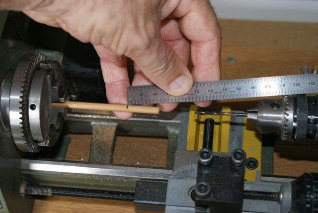

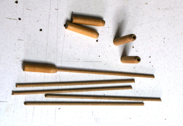

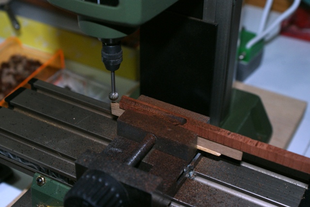

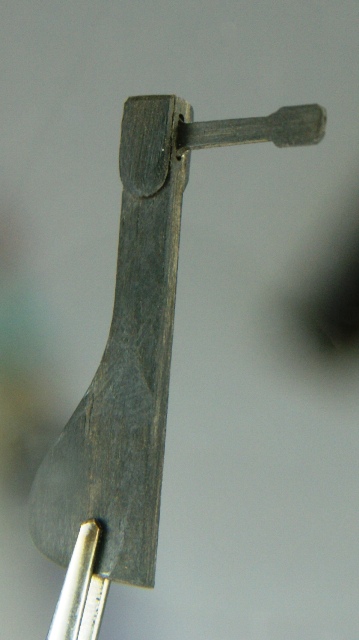

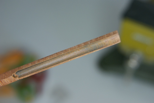

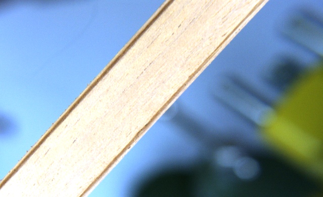

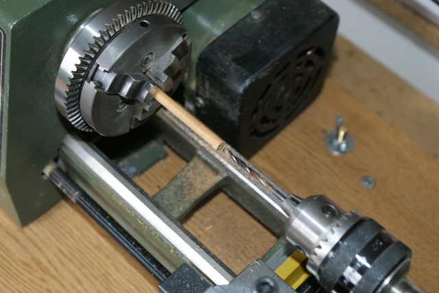

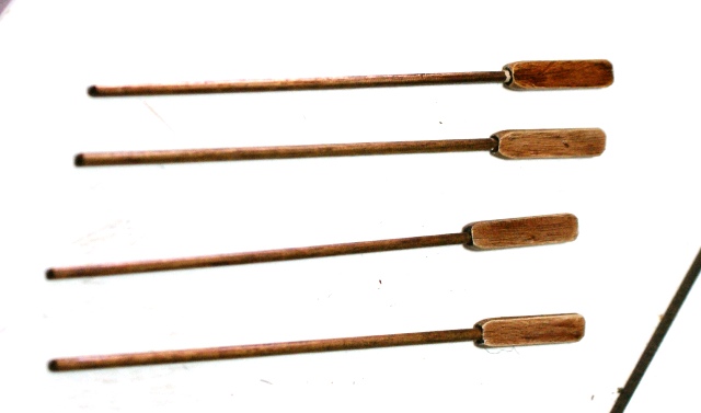

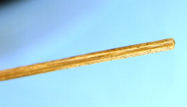

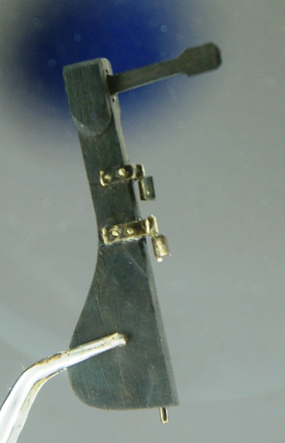

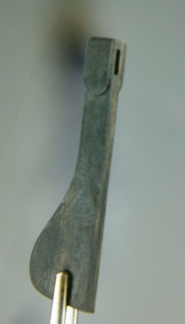

Os pongo dos fotos de la pala del timón con sus herrajes y a continuación el paso de la realización de remos. Este sistema se puede mejorar o hacer de otra forma, admito sugerencias

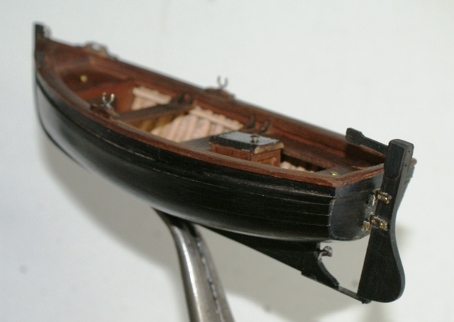

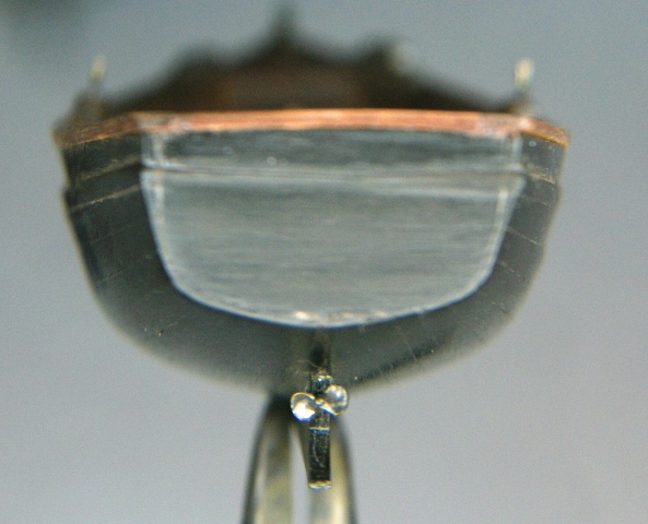

Hola a todos. Las fotos que siguen, corresponden a la terminación de los soportes de las chalupas y colocación de la hélice. Esta última fotografía queda algo distorsionada ya que esta realizada a través de la lupa, esto pasa con algunas otras. De todas formas mas adelante las realizaré tomando un plano completo de la chalupa, donde no habrá distorsión alguna.

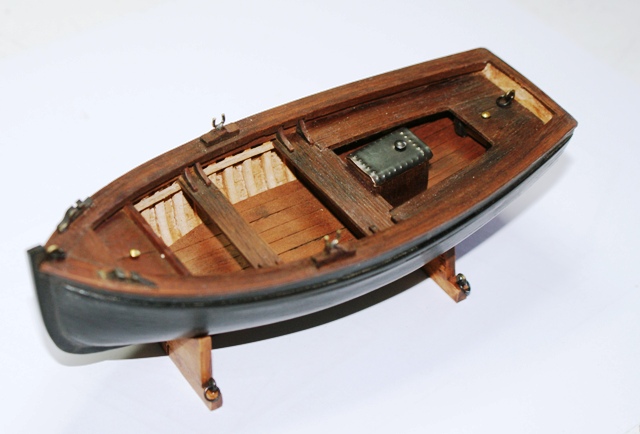

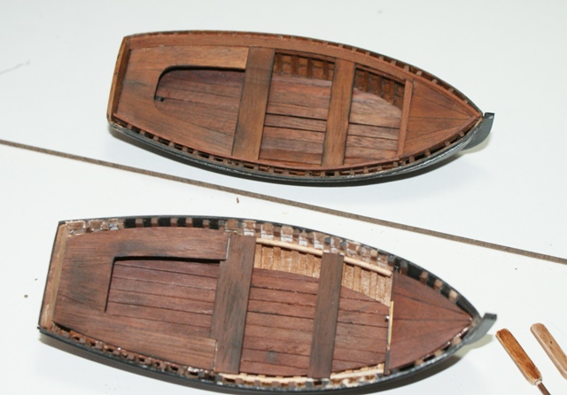

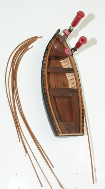

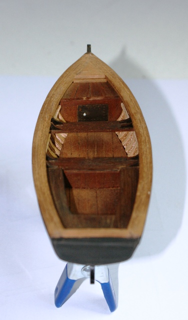

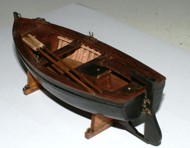

Hola a todos. Las siguientes fotos corresponden a la terminación de una de las chalupas.
Creo que durante la semana del 20 al 25 de Septiembre, tendré terminada la otra.
