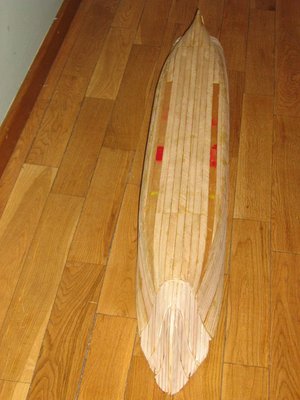

Re: Los Correillos Canarios

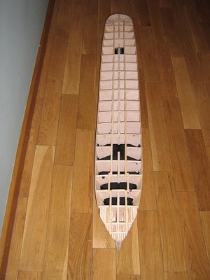

Adjunto el casco forrado.
Por la parte superior veréis dos zonas negras, se corresponden a las zonas de las bodegas que serán visibles desde las escotillas.
Las he forrado y pintado de negro, menos el túnel del eje de la hélice que lo he pintado de verde.
Por cierto, y ya que estamos a tiempo, las bodegas de un carguero de esta época ¿De que color se pintaban?
Tengo tres opciones:
Negro, el más limpio.
Gris, neutro
Minio, color de mantenimiento.
Espero opciones.
Ahora procederé a lijar, masillar y pulir e inmediatamente a forra el casco con placas de estaño donde se señalarán los remaches, para lo que seguiré el patrón de los planos que indican las tracas y las cuadernas que son 114, lo que deja un espacio intercostal de 56 cm.
Aclaración hay 114 cuadernas desde el eje del timón hasta la proa. Así lo marcan los planos de que dispongo.

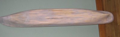

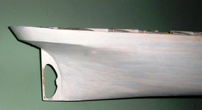

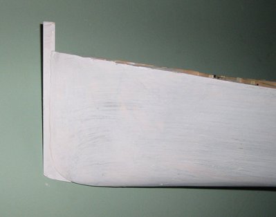

Pues lo he lijado, masillado, vuelto a lijar, masillado de nuevo con masilla fina y pintado de blanco a fin de resaltar defectos.
También le he incorporado la roda y el codaste.
Cuando acabe de secar lo volveré a lijar y a masillar fino.
Luego lo volveré a pintar y lijar y marcaré las cuadernas y la linea de ojos de buey y las del despiece de tracas.

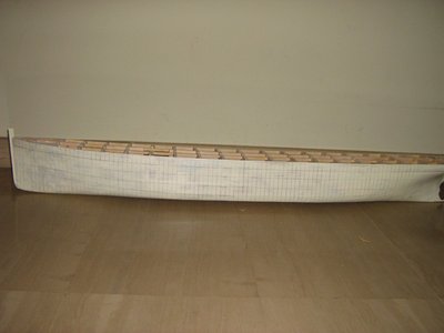

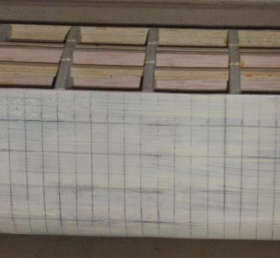

Bueno, ya ha sido masillado, lijado y pulido.
Ahora debería dedicarme a las cubiertas.
Pero como quiero poder acceder al interior cuando coloque los ojos de buey, he de forrar primero el casco, poner los ojos de buey y, después, la cubierta.
Para ello he marcado todas las cuadernas, ya que ellas indican por donde se colocarán los remaches.
También las líneas de las tracas, por el mismo motivo.

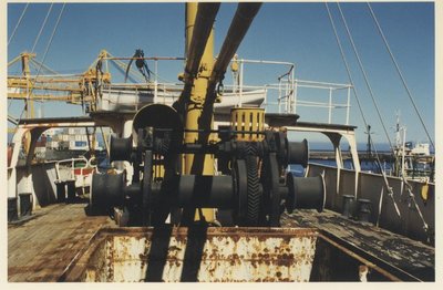

- jose rodriguez
- Mensajes: 593
- Ubicación: la coruña

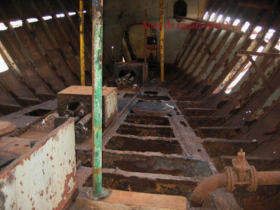

Parece que las bodegas iban pintadas de blanco te mando una foto.

Tienes razón, he encontrado esta otra que lo confirma.
¡Gracias José!
De todas formas, si mal no recuerdo y por lo que creo haber leído en tu post, que dicho sea de paso, sigo con interés desde el principio, vas a reproducir su primera época, mientras que las fotos son de su jubilación. No aseguraría yo que a lo largo de 60 o 70 años de sevicio no cambiase alguna vez o muchas de color, sobretodo en accesorios y partes no visible como cubiertas, bodegas, etc.
Miembro de AMONAGA
- jose rodriguez
- Mensajes: 593
Amigo Victor, se ve claramente que la pintura aún es la misma que le dieron en1912, blanca con pinchitas marrones.victor escribió:De todas formas, si mal no recuerdo y por lo que creo haber leído en tu post, que dicho sea de paso, sigo con interés desde el principio, vas a reproducir su primera época, mientras que las fotos son de su jubilación. No aseguraría yo que a lo largo de 60 o 70 años de sevicio no cambiase alguna vez o muchas de color, sobretodo en accesorios y partes no visible como cubiertas, bodegas, etc.
- zapalobaco
- Maestro
- Mensajes: 2333
Definitivamente lo pintaré de blanco. Bueno, algo manchadito, seguramente será marfil o trazas de gris. Me refiero a que utilizaré un blanco matizado, no que quiera envejecer el barco. Mi intención es reproducir, en la medida de lo posible la situación del barco cuando llegó a Canarias por primera vez, en la primavera de 1912.
