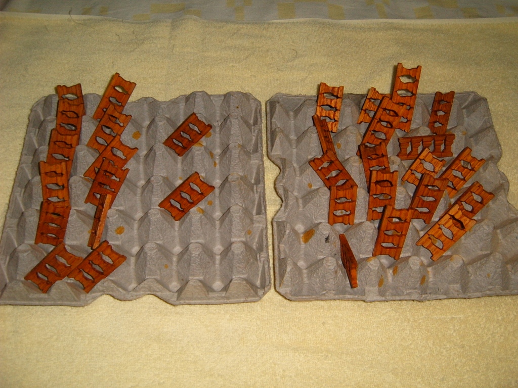

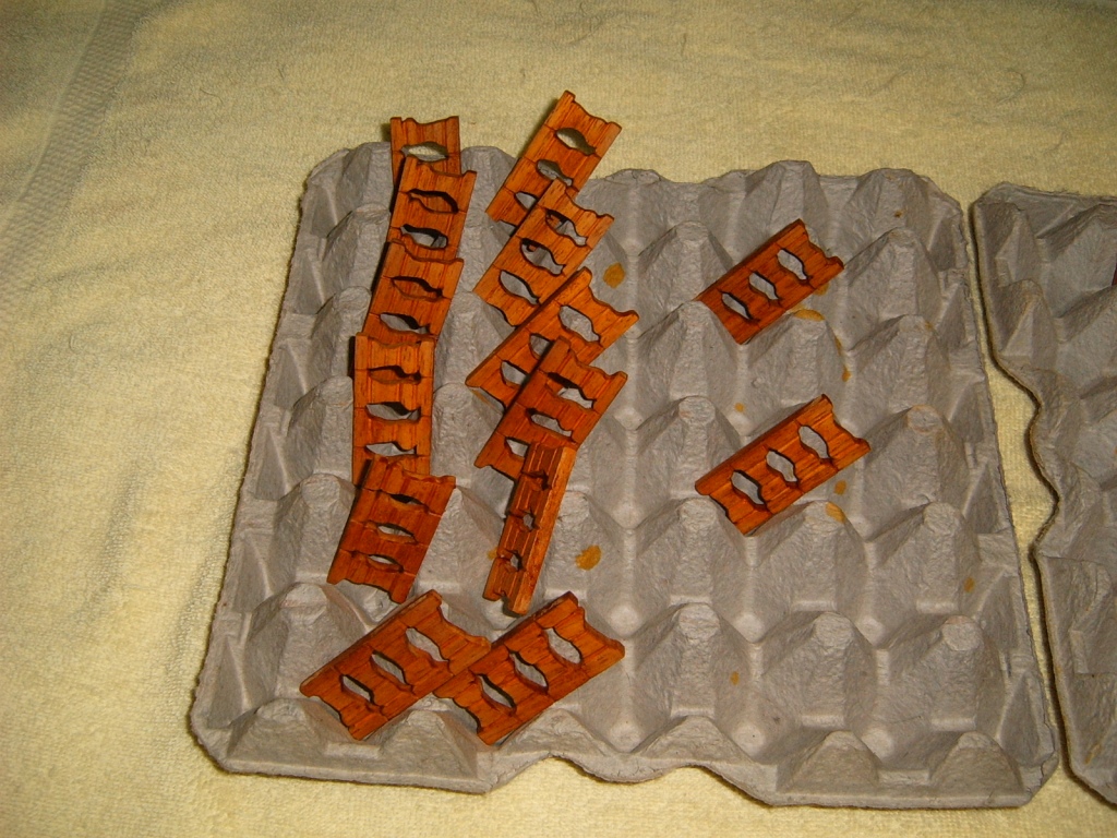

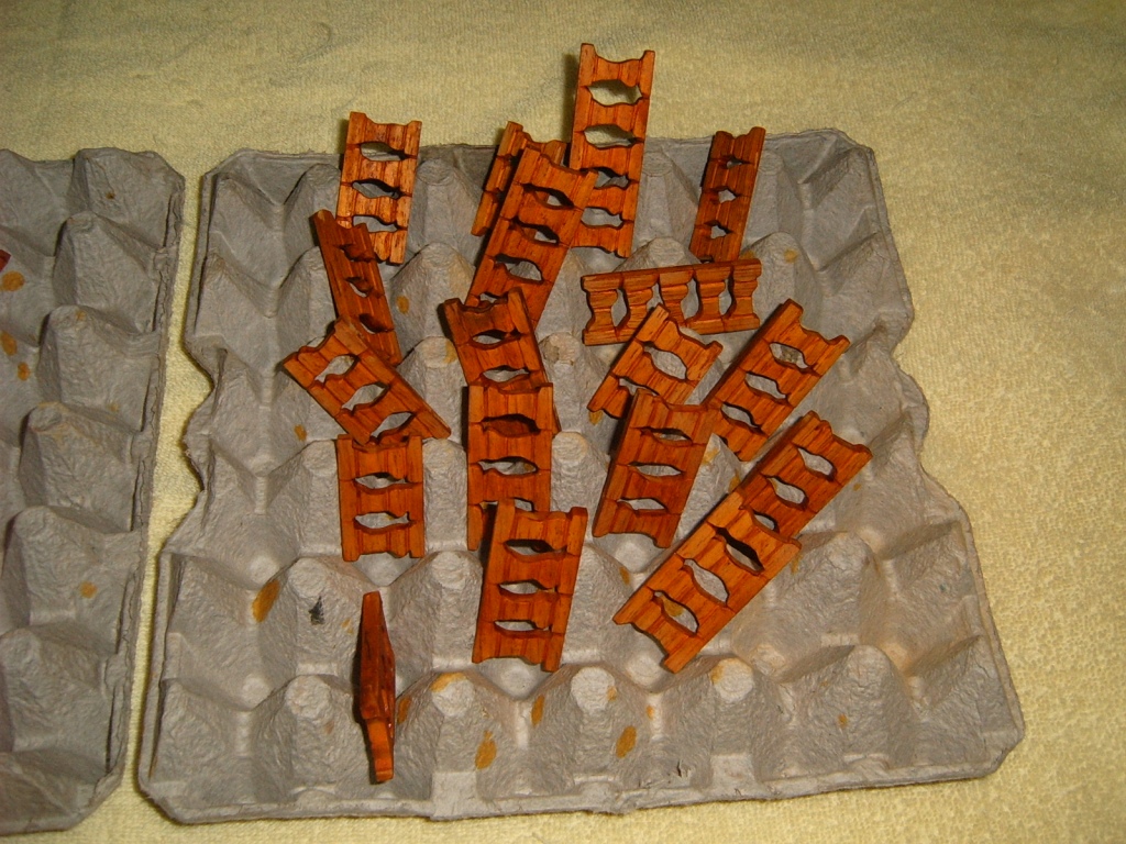

aprovechando algunos raticos por la noche y del pasado domingo, he ido haciendo la balaustrada para colocar los barandales y pasamanos de la segunda cubierta (pasajeros), ya estan cortados, lijados, entintados, sellados, y con barniz marino, que termine de aplicarles esta noche, falta mañana pasarle la lana metalica................
poco a poco voy a ir haciendo lo que falta del misi en su recta final...

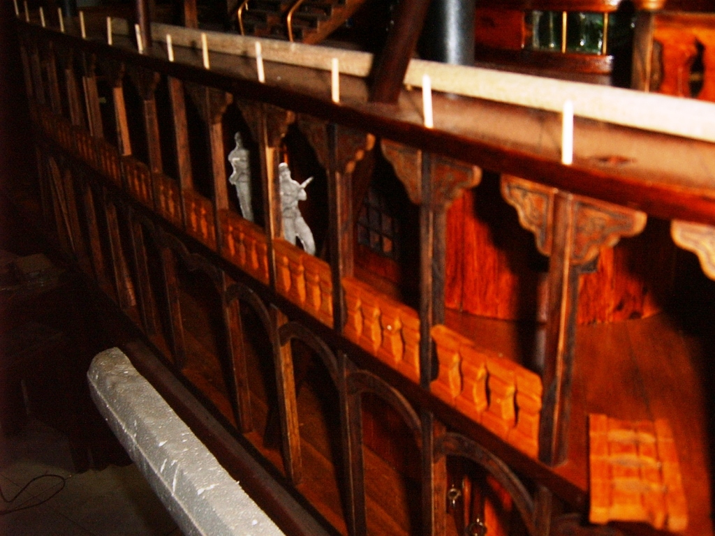

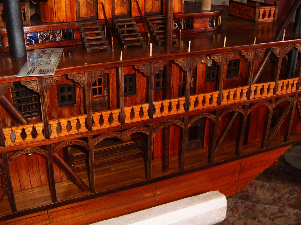

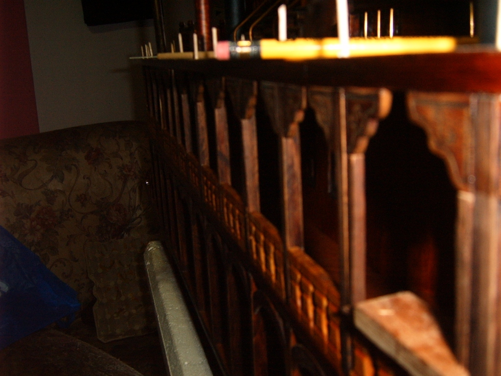

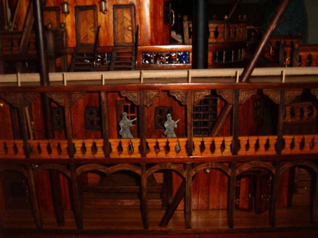

luego de pasarle lana metalica, las volvi a sumergir en un recipiente con tintilla saman, bien diluida en tinher, para avivar mas su color y darle un toque de semi-brillo, al secar empece a fijar a ambos lados estribor y babor, ya con cola para madera, dejando fija la balaustrada...
- Mensajes: 6509
Re: el rey del misisipi

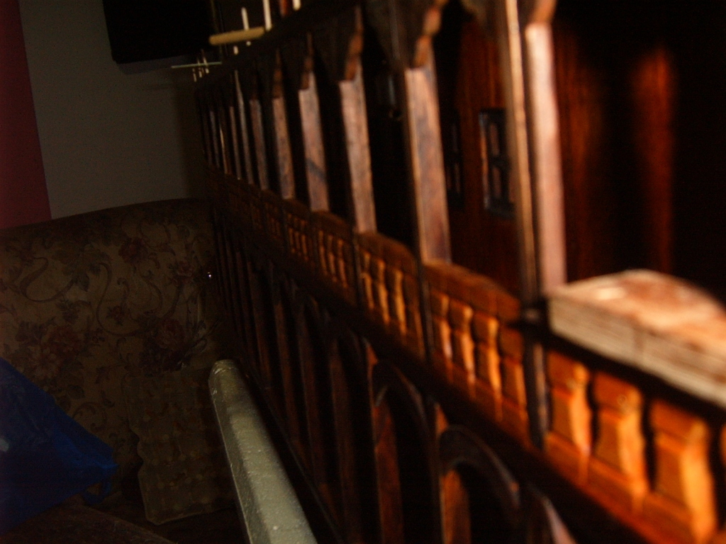

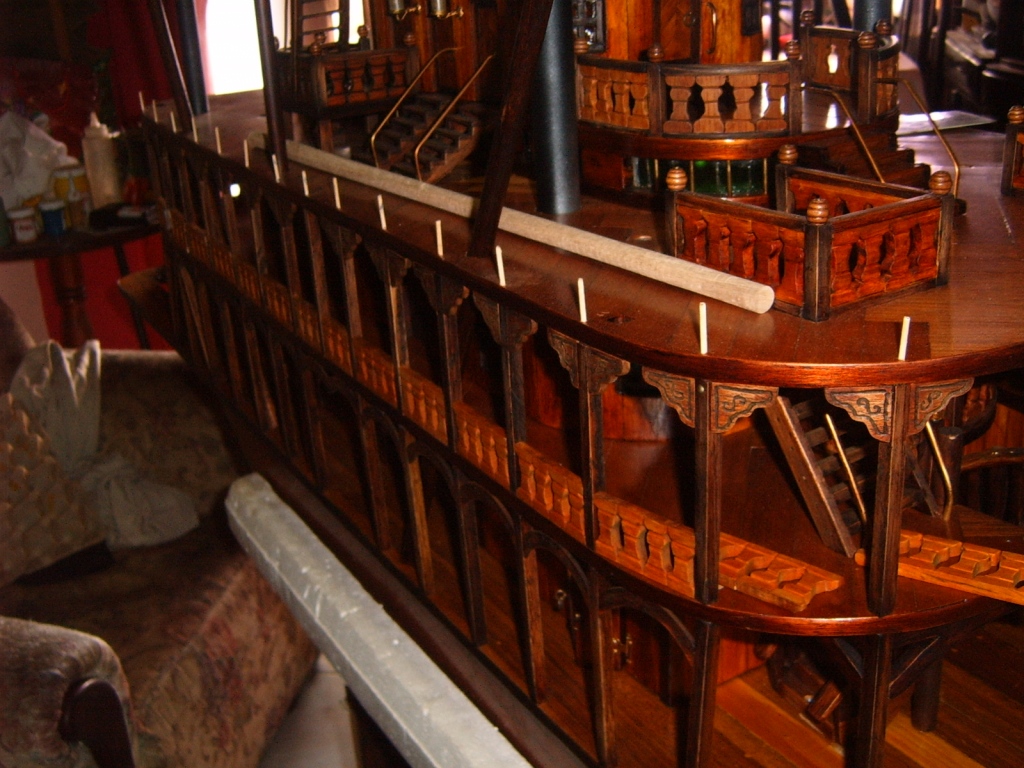

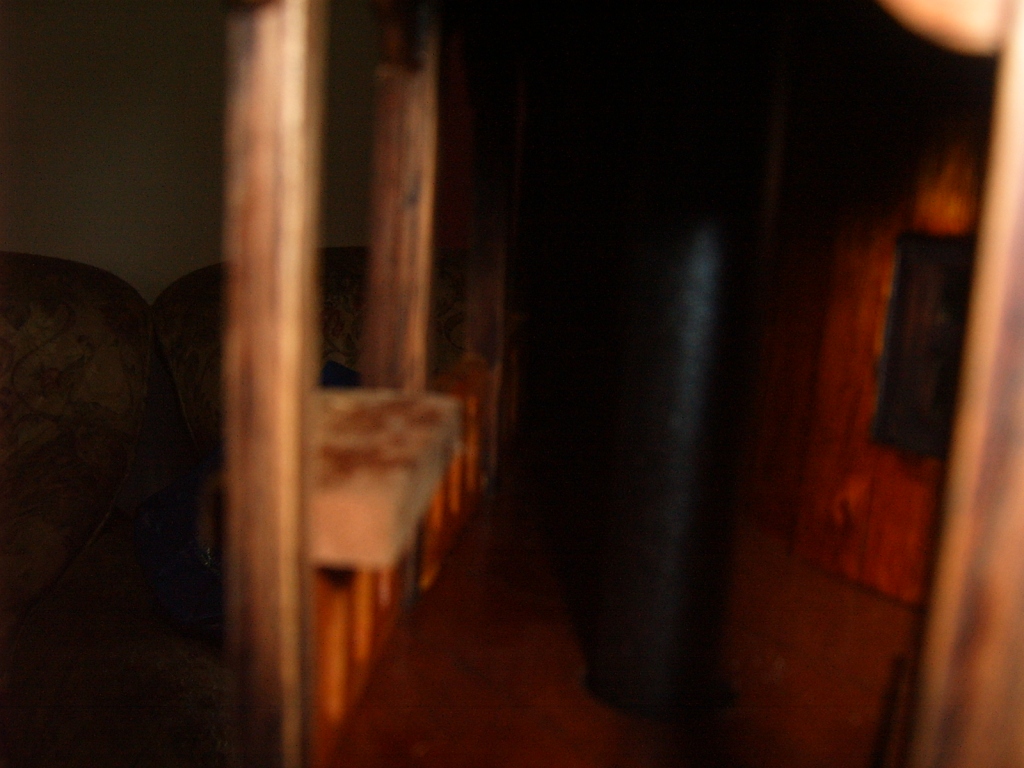

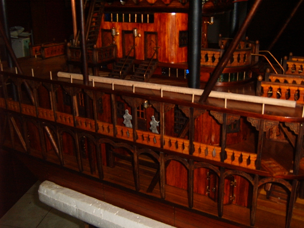

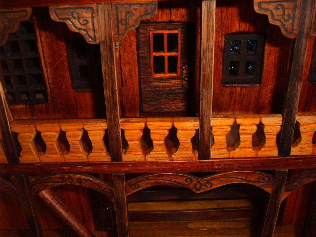

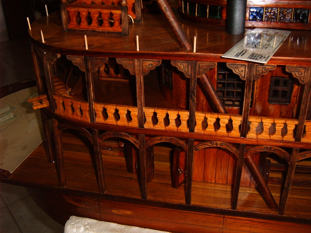

aqui les dejo algunas fotos generales despues de fijar la balaustrada, falta por hacerle los pasamanos y fijarlos, me voy a descansar ya que mañana me toca trabajar en la farmacia que estamos haciendo (colocar una pared en madera y formica)... y ademas el ayudante me le dio sueño ya je je je
un gran abrazo a todos....

Hola gerardo, excelente magnifico genial sin palabras

Estupendo trabajo compa.
