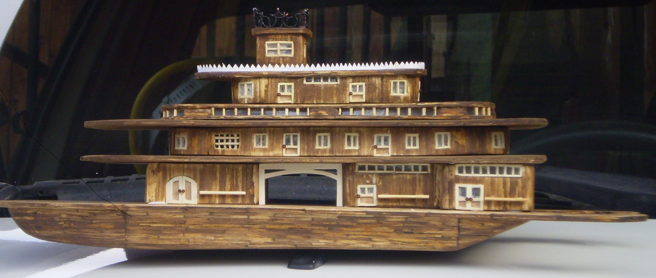

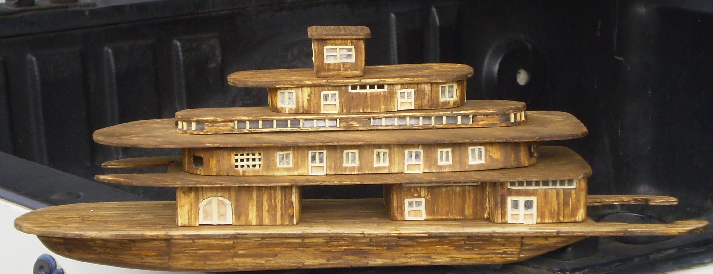

bien Jose, de que hiciste la corona te quedo muy bien, los marcos de las ventanas, puertas y demas soportes de que color los vas a pintar o quedaran asi en ese color claro, le estas dando un aspecto de rusticidad, esos barcos eran asi, ya que eran mas de carga que de pasajeros, este modelo... buen trabajo, como vas con la rueda de palas....

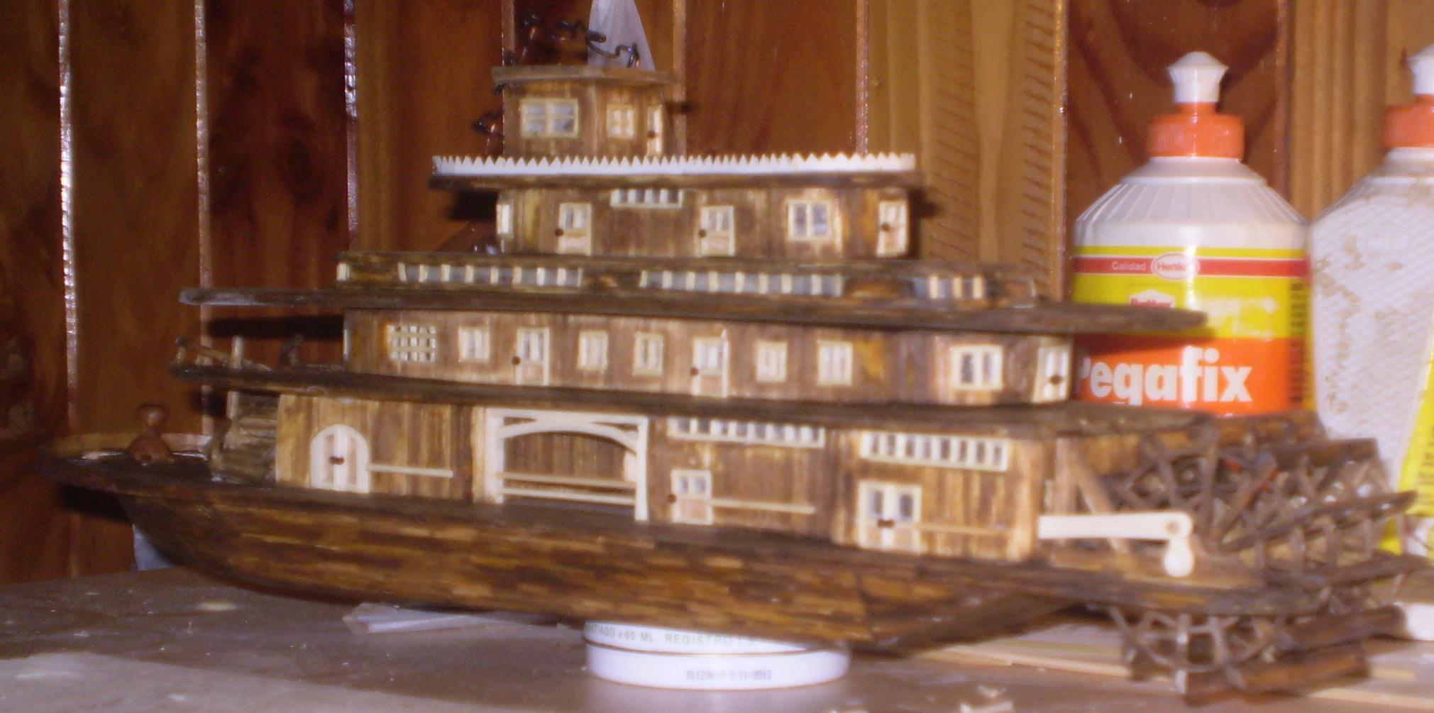

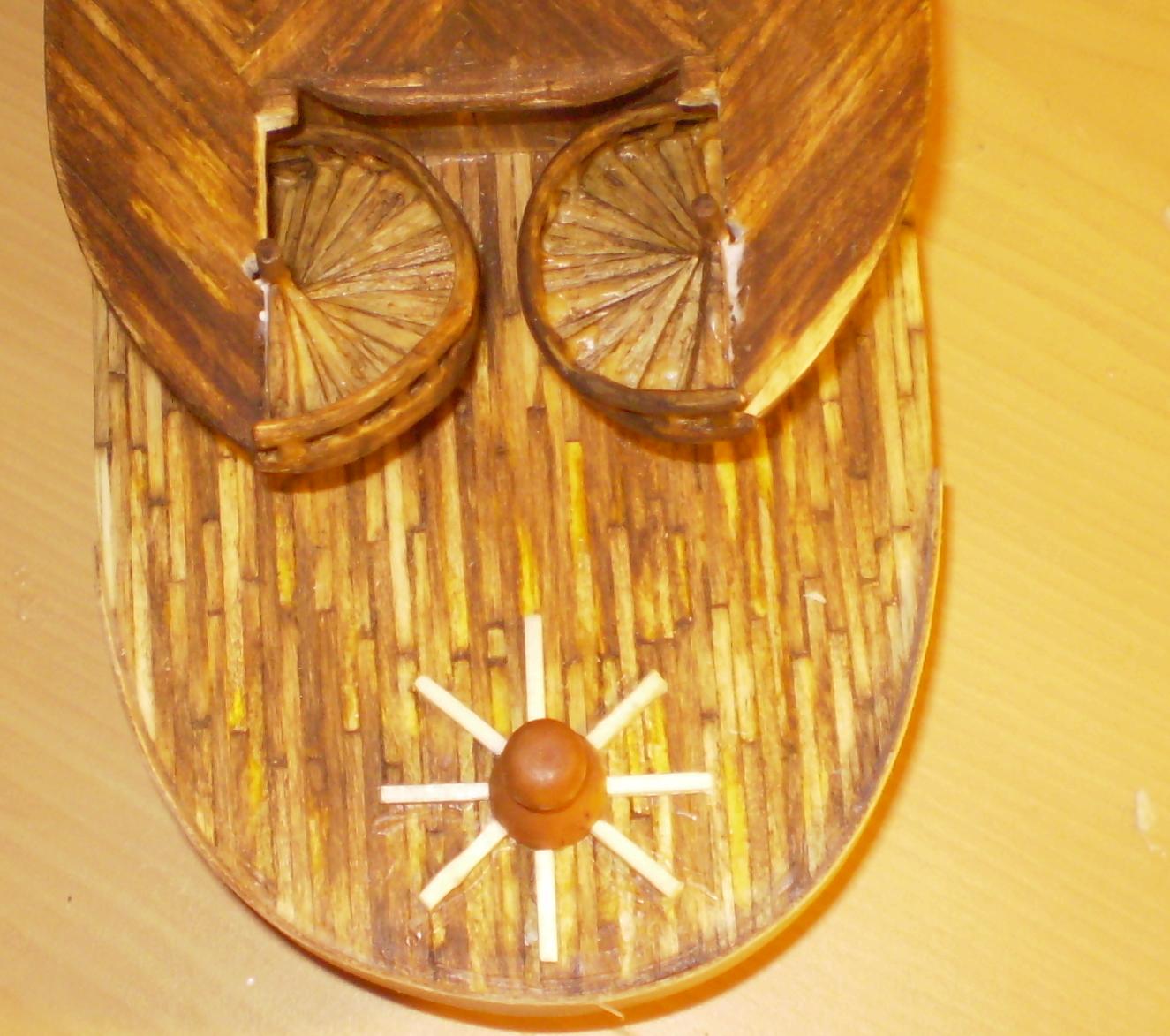

estoy luchando con las escaleras de caracol ya que vi la mr banton y esas si que son espectaculares tratare asercarme en algo a ellas

si te sirve yo tengo el paso a paso de como hice mis escaleras de caracol, igual que las del modelo del Maes Banton, lo que no recuerdo es en que pagina esta de las 125 que llevo publicadas, pero si las consigue te puedes guiar, esta bien esplicado....
saludos...
nota: en mi espacio, que creo que son 125 hojas ya, esta cada parte del barco bien explicada y fotos y dibujos de como hacerlas, el que quiera hacer el misi, con el paso a paso del maes banton y mi paso a paso, podra hacer todo, la unica diferencia es que el maes es un Kit y yo lo estoy haciendo con los planos (parte de ellos me lo facilito el maes banton) y construi todas las partes a mano...

como hacer las escaleras de caracol y como instalar las mismas.....
en mi post, en las paginas: 64 - 65 - 66 - 67 - 68 - 69 - 70 podes ver .....
saludos y espero te pueda servir de algo.....

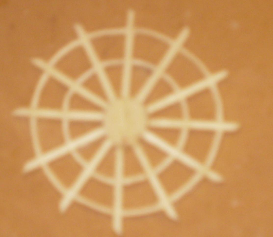

muy bien las escaleras, pon mas fotos, ahora a lidiar con las palas...

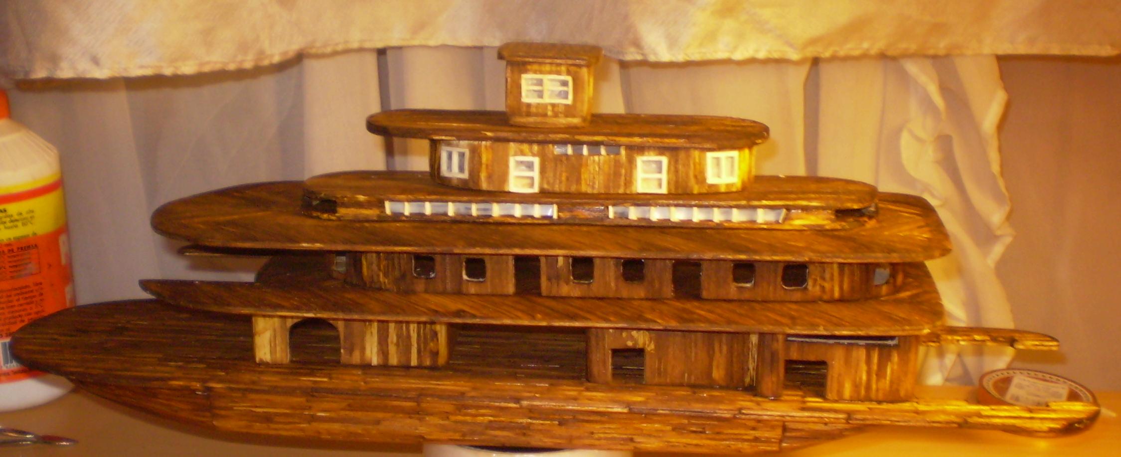

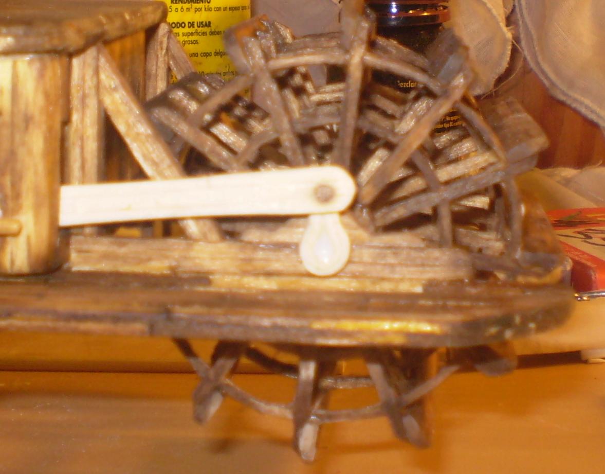

gracias por los comentarios pero la cola es incopatible con la tintura gerardo tu usas unos barnices que son brillantes yo elegi un tono mas envejecido y opaco simulando el desgaste por estar estos barcos en constante humedad y a la intemperie te ruego a ti sugerirme algunos trucos me he dado cuenta del exeso de cola que luego en las fotos se hace mas notoria

Hola Josejoserival escribió:gracias por los comentarios pero la cola es incopatible con la tintura gerardo tu usas unos barnices que son brillantes yo elegi un tono mas envejecido y opaco simulando el desgaste por estar estos barcos en constante humedad y a la intemperie te ruego a ti sugerirme algunos trucos me he dado cuenta del exeso de cola que luego en las fotos se hace mas notoria
saludos jose
Para quitar el exeso de pegamento al pegar las piezas , usas la punta del cutter siempre haciendo presion sobre las parte a pegar .
Luego /despues del secado , con lija fina , pulir los contornos .
Aplicar tinta , sellador y barniz .
Pongale bonito Jose , que me gusta mucho

como dice Maes Banton, esta bien, tambien puedes humedecer el exceso con un trapito mojado, y al aflojar la retiras, y lijas suave....
cualquier duda me podes preguntar, hoy llegue algo cansado de trabajar, y de pronto no te escribo mas, pero luego lo hare...

amigos aqui van las palas solo palos de fosforos
