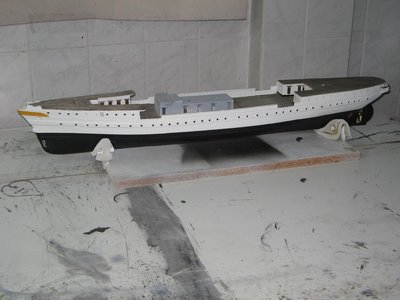

Bueno muchachos, le agradesco muchisimo por sus comentarios, como antes les decia, para terminar bien las puertas, le faltaria esa planchita de bronce que antes decia, pero bue, cuando la consiga la pondre.
El conjunto me gusta, y con las puertas cambio bastante, agregando detalles el modelo se hace mas vistoso.
Ahora voy a arrancar con la superestructura, que como ven algo hecho hay, pero bueno, faltan las chimeneas, ventiladores, alguna lumbrera, compases, puente de mando, etc.

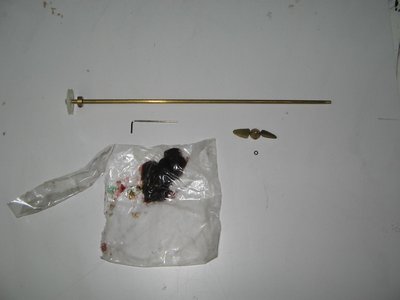

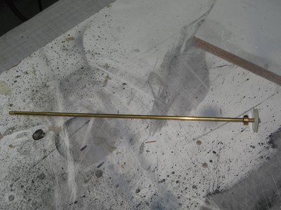

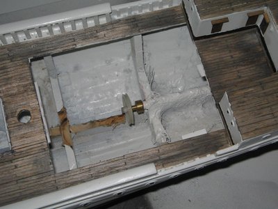

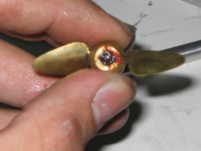

Hola muchachos, he estado trabajando un poquito mas en la Sarmiento, y en esta oportunidad les quiero mostrar la instalacion del conjunto, polea-eje-helice en la bocina que hace tiempo ya tenia instalada.
Para ello use un eje de bronce, y tanto la polea, como el motor y el oring que funcionara de correa, me la obsequio el amigo Weller.
Les presento al motor, sacado de una impresora, de 12v.
La colocacion del eje fue engrasando todo el eje, y mientras lo iba progresivamente metiendo en la bocina (de esto no hay fotos, porque taba solo y aun tengo 2 manos :) ). Una vez que lo introduje en su totalidad, aprete del lado de la polea, con un prisionero al tapon que esta torneado en bronce, y del otro lado, poniendole un oring, y despues el cono de la helice, hice el conjunto estanco.
Les dejo unas fotitos de como quedo y espero que les guste como va el proyecto.

Excelente, va muy bien.
excelente matias muy bien, no se te valla a olvidar cuando sigas haciendo lo de la parte electrica del motor, cerbos y todo lo demas, tomar foticos y explicarnos asi como hiciste ahora, ya que nos servira para cuando nos animemos a hacer nuestro primer RC, te felicito estas haciendo un trabajo maravilloso..............

Hola matias, disculpa anoche no llegue a contestarte en el msn.
Va todo muy bien, la helice es el broche de oro del casco, quedo muy lindo el conjunto, te falta ponerle el motor y probar todo en el agua a ver que fuerza y que lastre lleva.
Bueno, nos vemos.

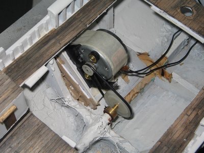

Ha, una cosa no es un motor de impresora, es un motor de contestador telefonico antiguo.

Gracias a todos muchachos por sus comentarios.
Gerardo, quedate tranquilo que le sacare la mayor cantidad de fotos que pueda, sucede que a veces tengo las 2 manos ocupadas y no tengo asistente de fotografia :roll:
Sergio, me alegro que te guste el conjunto, y gracias por la aclaracion compañero, pense que era de impresora.
Ahora, como bien decis vos, le voy a poner el motor, que ya anduve pensando un metodo para poderlo desmontar en el caso de en un futuro tener que reparar el motor, y una vez puesto, lo pondre en la bañera y lo lastrare, a ver cuanto peso me aguanta, ya pondre los datos.

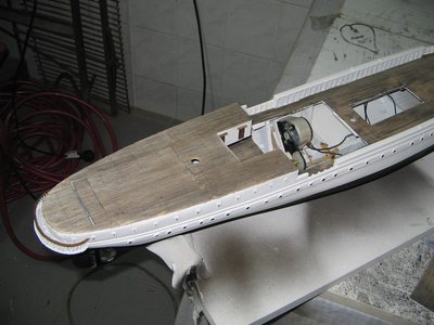

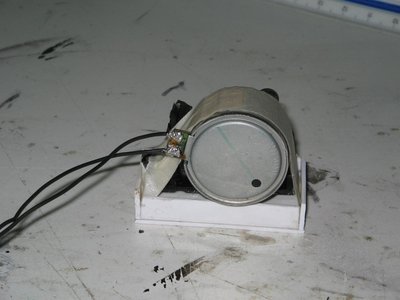

Instalacion del motor: Como antes explicaba, le he puesto un motor de un viejo contestador telefonico, donado por axel.
Mediante un oring, que funciona como polea, en este caso rodonda, acopla con la polea impulsora del motor, a la impulsada del eje.
Lamentablemente no pude verla girar, porque no tengo la bateria aun que pondre, pero bueno, cuando la tenga podre fotos.
Saludos y gracias.
sueldo con estaño los 2 cables que los hago mas largos por si acaso

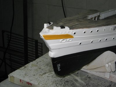

seguimos con las primeras bitas, las de proa.
Estan hechas con clavos, cortados apropiadamente y luego pintados con pincel con acrilico negro.
