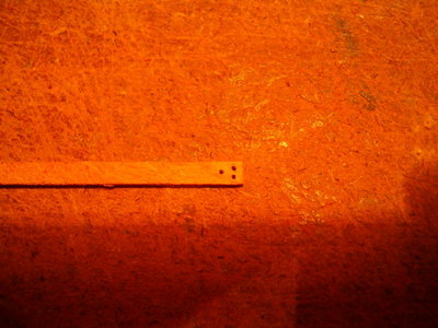

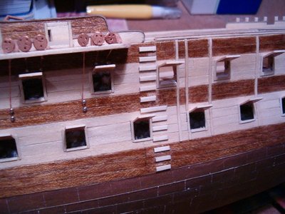

Se llevaran una gran sorpresa, preo me parecio lo mejor, y creo qu estaran con migo en esta decision, bueno la cosa es que saque todos los cadenotes y todos los clavos que habia hecho , la razon de esto es que cuando empece a cambiar lo que MMP me dijo, llevava puestos tres cadenotes y no me gustaron para nada como quedaban, asi que saque todo, bueno y en ese tramite ''toque por accidente'' algunas portas desacomodandolas, ensucie un poquito el sabuguero de color blanco y despinte el sabuguero oscuro de los cintones, bueno una vez que resolucione todo este barullo, me dispuse a hacer las vigotas, ¿como? y ¿los cadenotes?, si los volvi a elaborar pero con alambre de cobre, fue una idea posible que tuve para hacerlos, luego elegi la de los cadenotes de aluminio, pero bueno aqui estamos, la cosa es que estos nuevos cadenotes son mas adaptables por asi decirlo y no necesitan pintura para imitar clavos, ya que le pondre alfileres como debio ser desde un principio, ademas de que a estos es mas facil darles el largo necesario, y pasan mas ''desapersividos'', bueno ahora mostrare un poco el paso a paso de las vigotas, y despues los cadonotes, que son sencillos, las perforaciones en las vigotas, y en las mesas de guarnicion las hago con un taladrito que me hice con un motorsito que tiene un alfiler como mecha soldado, espero que no se me rian je :oops: :oops:. bueno mañana terminare con la mayoria supongo y tambien tengo que comprar los alfileres ya que no tengo ja¡ para los clavos , que iran en las cintas¡

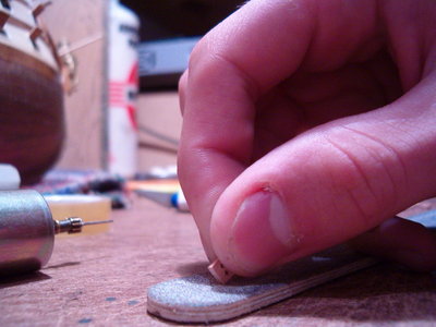

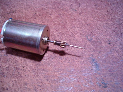

El taladrito ja, por ahora funciona con un gran juego de pilas, estoy por ponerle un tranformador

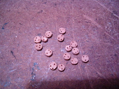

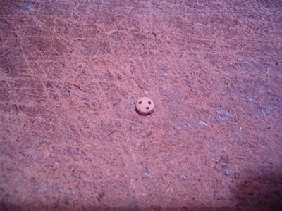

Primero para hacerlas tomo una varilla de cedro, de mas  o menos 1,2 mm de espesor

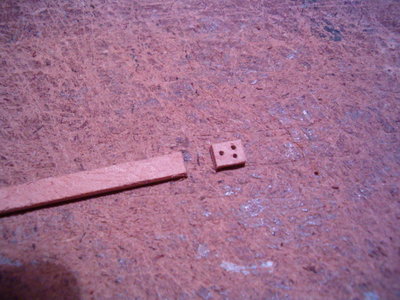

Perforo y luego corto (todo esto segun el tamaño deseado)
lijo para redondear es muy sencillo, pues es una madera blanda
Asi quedan , y pueden quedar mejor aun¡

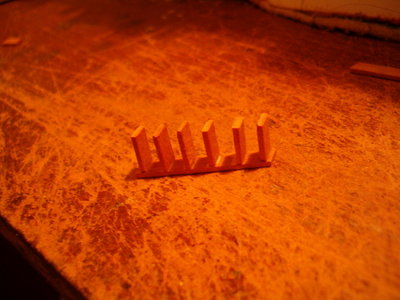

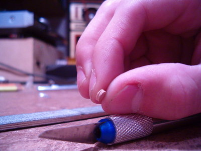

Una vez formadas tomo la parte no afilada del cuter es decir la parte de atras, y la hago rodar por el mismo logrando asi la canaleta que llevan
Asi van saliendo (ha estas aun falta limpiarles la rebaba de los surcos y hacer el canalsito)

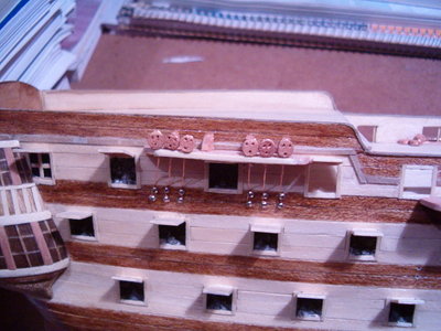

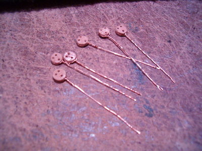

Y los cadenotes, bueno es simple solo paso el alambre de cobre por el surco y enrollo hasta una parte, al resto lo trato de enredar ya que son dos alambres sueltos, LES DIGO QUE QUEDAN MUY BIEN por ahora son las unicas fotos mañana mostrare mas, espero que con algunos ya colocados

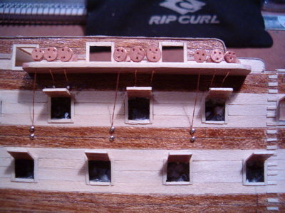

Ja me dio gracia lo de patentar el taladro :D , Gracias Gerardo, Y gracias Miguel sabia que les iba a gustar, Tengo que admitir que me gustan mucho mas como quedaron ahora, tienen uns terminqacion mas real, y mas fina, He mejorado todo lo que me dijo MMP, exepto una cosa, Miguel no entiendo por que me dijiste que los pintara en negro junto con las cadenotes, bueno ya va a ser tarde para la respuesta, lo unico que te puedo decir es que asi me gustan y mucho. Tal vez aun se puedan pintar, pero ya es mas complicado. Lo unico que no me gusta es eltrabajo que me lleva, la verdad me resulto ser un poco mas cansador de lo que pense, pero bueno la verdad es que estoy muy contento con los resultados, ademas de haber matado dos pajaros de un tiro porque tambien hice las vigotas ( asi ya quedan).
Lo unico que falta ahora es hacer todo lo mismo pero del lado de estribor, HUFAAA¡¡. asi que me demorara uno o dos dias mas llevar a cabo eso, pero bueno si los resultados van a ser asi no hay problema.
PD: puede que en las fotos se las vea un poquito curveadas pero no es asi, porque estan bien tirantes les aseguro que estan bien derechitas¡

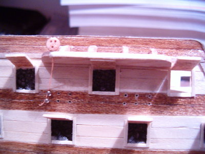

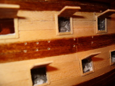

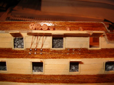

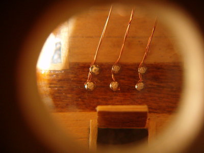

Primero taladro todos los agujeros de los alfileres
Luego paso el cadenotes con la vigota por el agujero de la mesa de guarnicion (cada vigota tienen en su sitio un unico agujero en la mesa)<br /> y luego corto el exeso de cobre
Asi con lupa
Asi con lupa

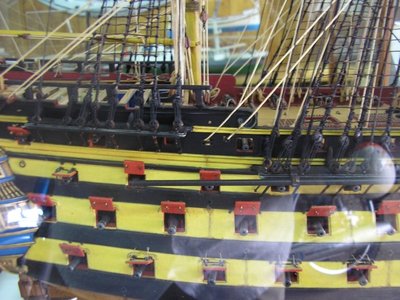

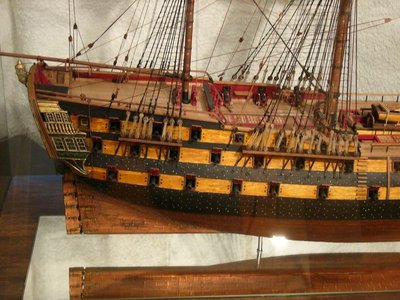

Yo en muchos modelos los he visto asin, pero tambien es verdad que los he visto sin pintar y quedan bien. Te mando unas fotos de otros SJN.
No te "quejes" 8) por lo trabajoso, te queda lo MAS entretenido y TRABAJOSO, la jarcia, fijate en el ultimo madelo, y no esta toda, yo lo intentare :? :? veremos si no me arrepiento :cry:
ESTE ES EL SANTA ANA (112 cañones), TAMBIEN DE TRAFALGAR
ESTE ES EL SJN DE POPEYE (DEL FORO), COMO VES SOLO EL CADENOTE ESTA DE NEGRO, Y QUEDA BIEN, UNA VEZ PUESTO SIN PINTAR MEJOR QUE NO LO PINTES ES MUY ,MUY DIFICIL POR LO PEQUE Y CERCANO DE OTRAS ZONAS (casco). FIJATE EN LO QUE TE COMENTABA DE LA INCLINACION DE LOS CADENOTES Y LOS OBENQUES.

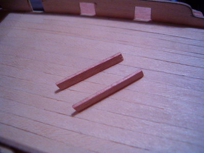

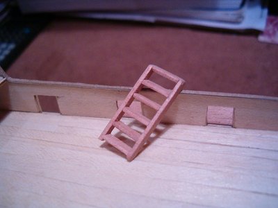

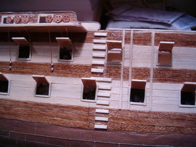

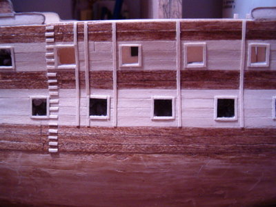

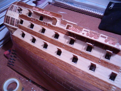

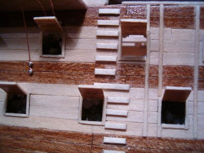

Volviendo un poquito, pero esta vez no prometo quedarme mucho tiempo , porque por los estudios sinceramente no puedo ni siquiera mirar el barco asi que aprovecho un poquito los fines de semana si es que n otengo estudios extras, y en este caso aproveche que es semana santa para poder meterle un poquito de laburo al nepo, siempre tengo ganas de laburarlo y mucho mas cuando veo los exeentes trabajos del foro. Bueno lo unico que le he hecho desde la ultima ves en que tenia que hacer los cadenotes con sus vigotas(los cuales me quedan hacer los de babor pero no tengo muchas ganas por ahora de realizarlos), fue hacer una de las escaleritas del foso del combes la cual me ha quedado muy bien, pero si la comparaba con la de los laterales es decir las de babor y estribor habia una ruptura en la escala asi que tambien me dispuse a cambiar esas dos escaleras.
Tambien aprovecho para desearles a todos los foreros una muy FELIZ PASCUA para todos¡¡¡
Saludos :D

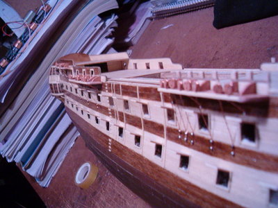

Asi estaban antes
Asi estaban antes
Y asi ahora, un rotundo cambio¡

bien maurys, te esta quedando de madre.... y el tiempo no importa, creo que al dedicarle poco tiempo te quedan mejor las cosas que si tuvieras todo el dia en el ya que se vuelve rutinario, eso me pasa con el misi, como estoy de vago aun sin trabajo, le dedico todo el dia pero eso hay veces aburre.....

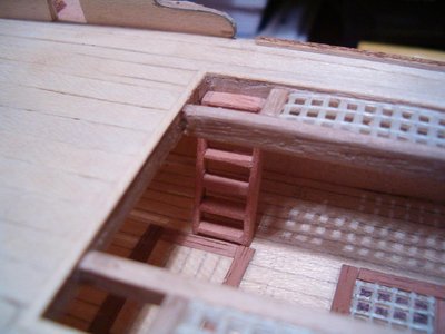

Muy bonito, me gusta, las escaleras mejoraron bastante, adelante amigote !! :mrgreen: :mrgreen:
