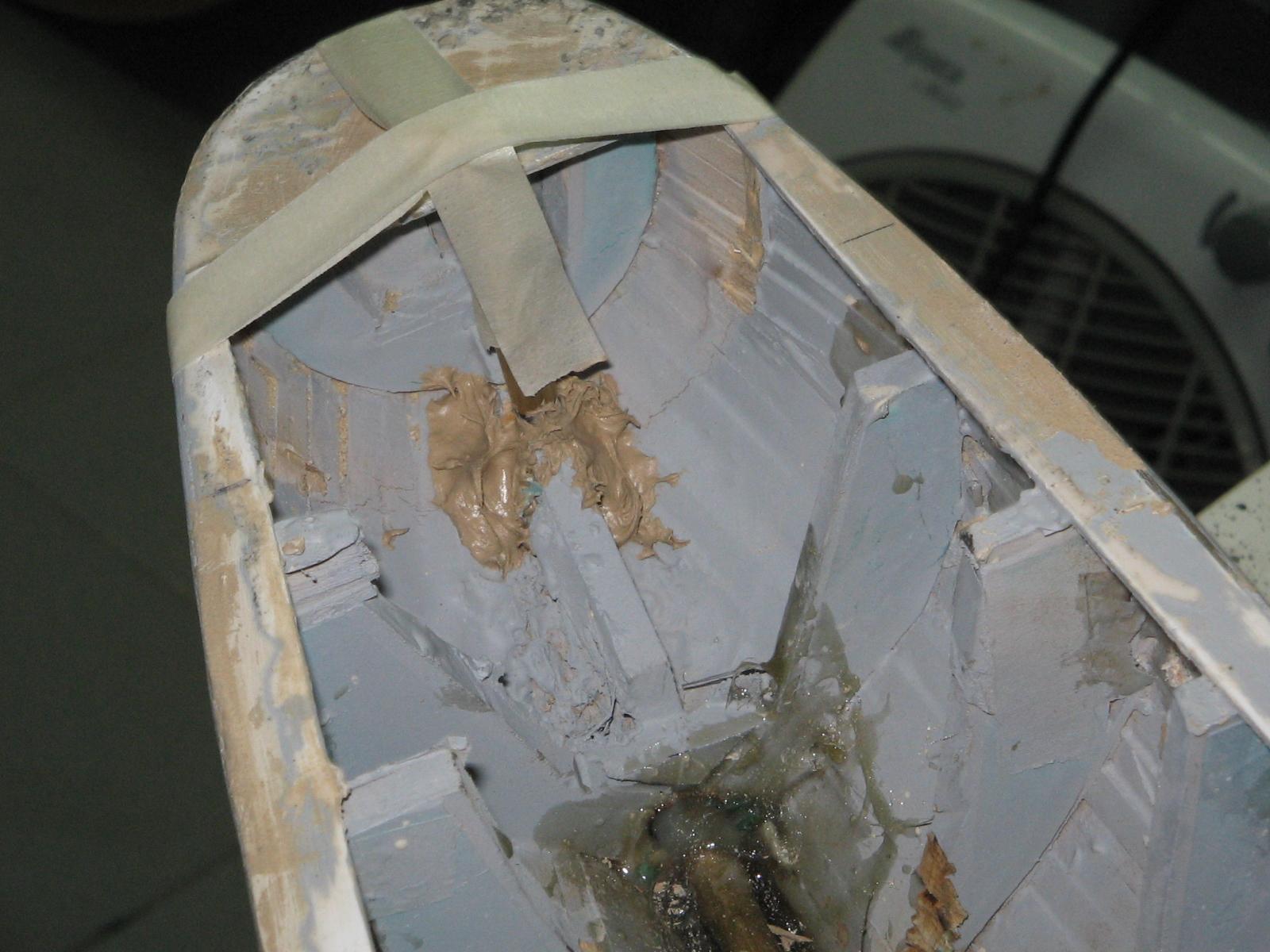

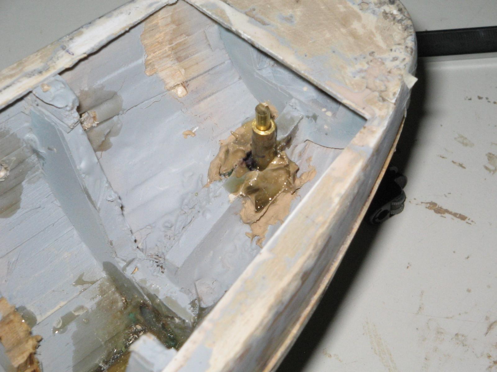

Hola muchachos, bueno, despues de 2 dias de intenso trabajo, ya que dispongo de bastante tiempo, les dejo aca un par de fotos.
Para empezar, mostrarles una foto de la bocina, no solo colocada, sino tambien con una mano de fibra, como para que quede bien fija, y no se mueva mas. Luego, comenzé con las bandas (de balsa de 1mm) donde se alojan algunos de los muchos ojos de buey que la Sarmiento posee, y una foto de la curva que toma en la popa, que aun hay que masillar y lijar lo que falte. Tambien hice las salidas de las anclas, con un trocito de alambre de 2mm y masilla para darle la forma de cono ahuecado del interior, luego con el dremel le practique un agujero a 45°.
Algo importante que hice fue la colocacion del timon. Para ello utilice el mismo diametro de eje y bocina que en la helice, ya que disponia de algo de sobrante, y la pala esta hecha de alto impacto (plastico) de 3mm. Dado que donde sale el eje y que ira el cuerno del servo (y que coloque foto) esta por encima de la linea de flotacion, no tendre que ponerle un oring ni nada, ya que no pasara agua.
Para la bisagra use un tubito de plastico, que saque de una birome, que es la que recubre el tubo de tinta de una birome comun y corriente, y como perno, un clavito, cortado y rebajado apropiadamente para que pivotee como dios manda.
Por ultimo, saque una foto de como quedaria la helice y el timon. Quiero aclarar que falta emprolijar algunas cositas, como por ej la salida del ancla, pero eso ira luego de la mano de impresion.
Espero que les guste el trabajo y hasta la proxima..
