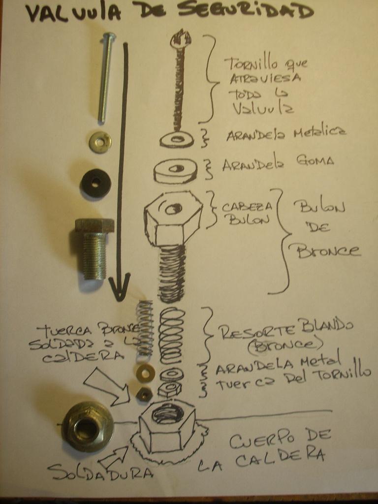

Gerardo, anda de a poco con lo del motor sino seguro algo va a salir mal. jaja, no me das respiro!!!, bueno mira, he estado recuperando un motor oscilante que tenia por ahi tirado en un cajon, era un motorcito que me regalo mi abuelo cuando era chico, (niño) asi que de paso que te saque las medidas para tu motor me diverti un rato restaurandolo y poniendolo en funcionamiento nuevamente despues de tantos años, la calera no la tengo porque me la pidio una vez un tornero para copiarla y como suele pasar nunca mas la vi.
Te adelanto que esto lo voy a poner en un tema nuevo en la seccion del foro vapor vivo para no llenar tu pos con fotos del motor mio, la idea es que aca pongas las fotos del que vas armar vos.
Saque mas de 30 fotos del eso y le fui agregando las medidas y tods las vistas, asi que esta muy facil y muy entendible creo, ya me diras vos, en estos dias lo subo al foro.
Por lo de los caños (tubos) no te ha hagas demaciado problema, va todo directamente soldado, usa cañito capilar de cobre de 1.5mm de diametro interno, se usa en refrigeradores, lo conseguis en una casa especializada en este tema, es muy barato asi que dejale soldado a la calera un tramito de unos 20 cmm y luego se cortara a la medida necesaria.
Aca te agrego la foto del depiece de la valvula, los elementos reales solo los puse para darte una idea mas clara, pero no son ni de la medida que va ni del material tampoco, eso lo podes hacer tomando las medidas aproximadas que te puse antes o inventando un poco vos las medidas.
Espero que termines de armar esto de la valvula y que hagas la caldera, armala toda afuera y porbala antes de instalarla en el modelo, deberia salir con fuerza vapor por los tubos capilares.
Bueno, cualquier duda me preguntas, el proximo paso es hacer el motor. Veo que estas buscando ayuda para hacer esto, me parece muy bueno, pero trata de hacerlo vos, recorda que con un poco de ingenio uno se puede hacer las cosas (como las luminarias de tu barco).
Te mando un abrazo, amigo gerardo

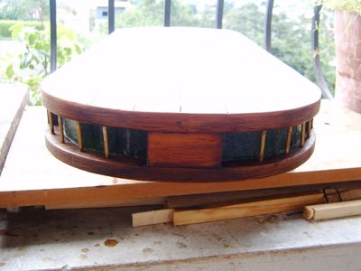

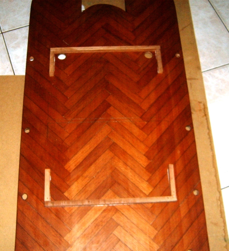

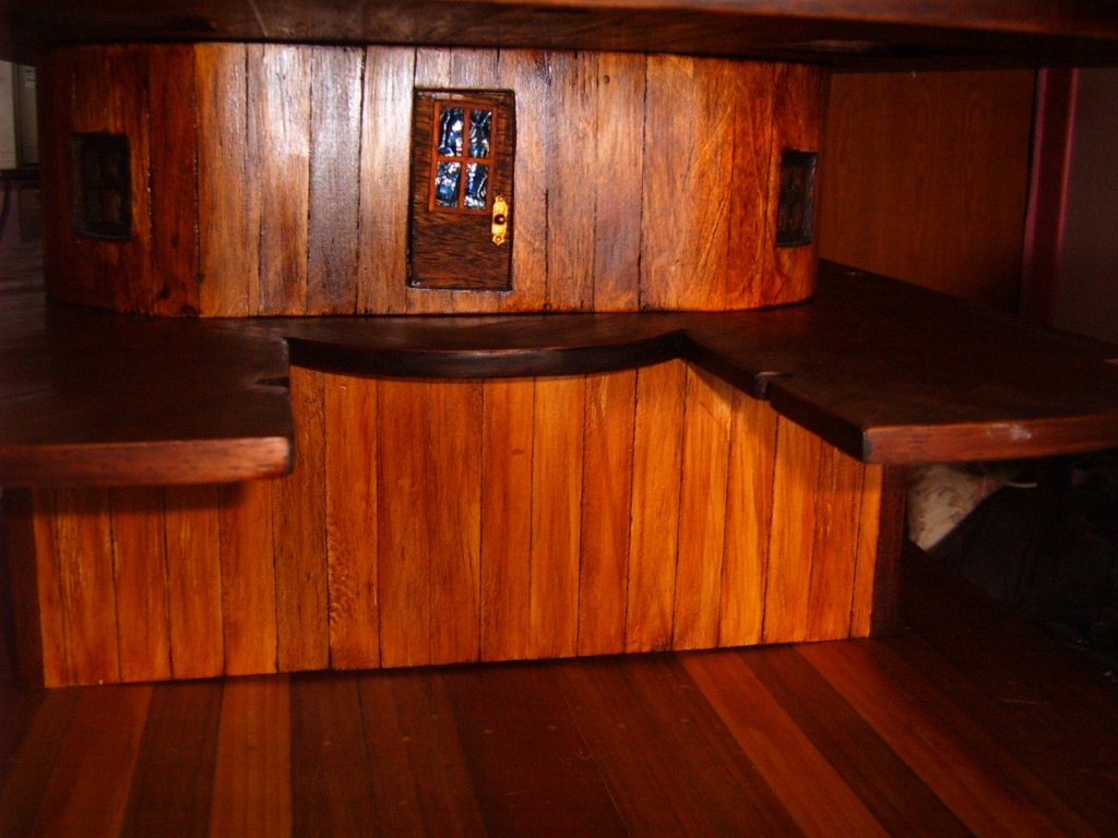

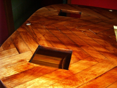

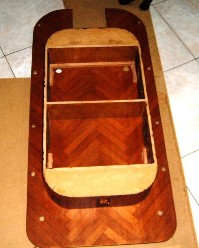

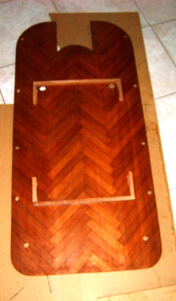

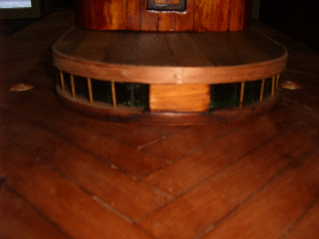

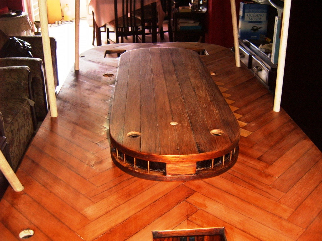

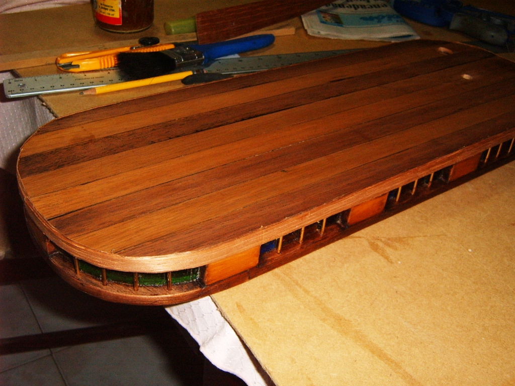

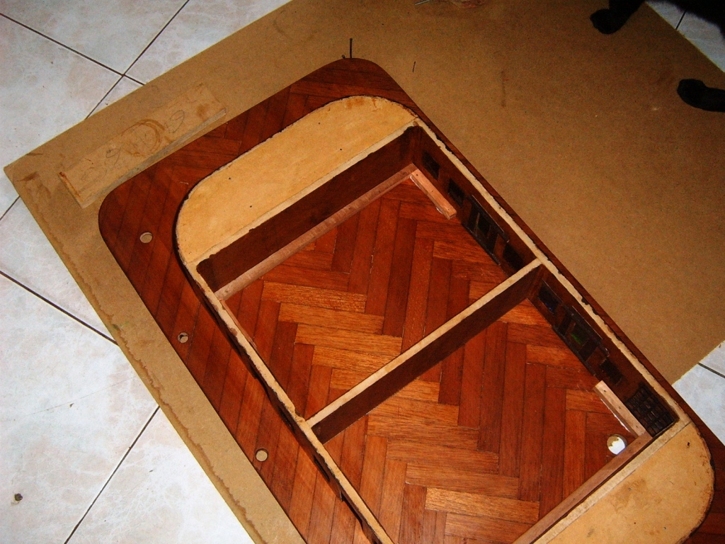

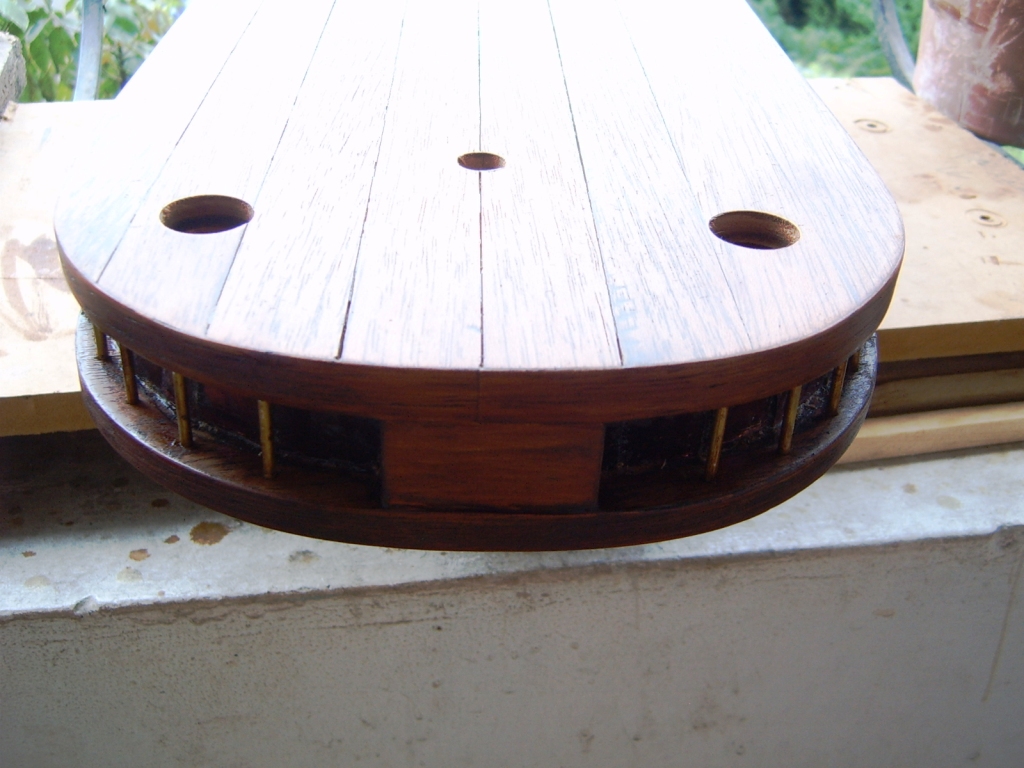

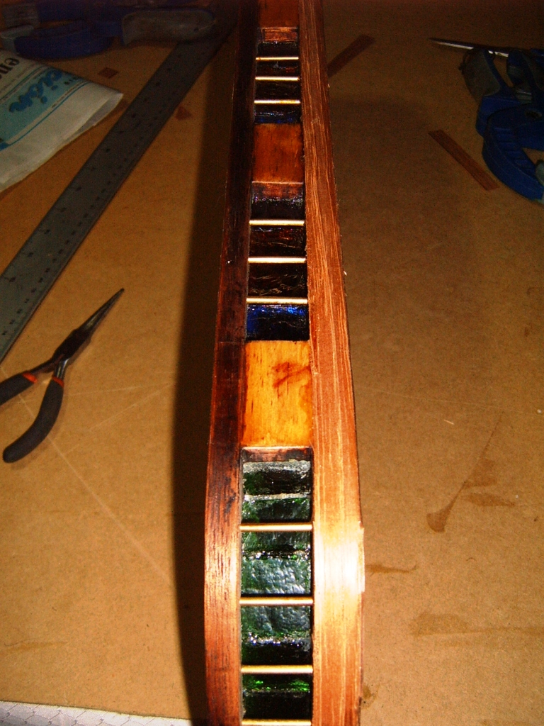

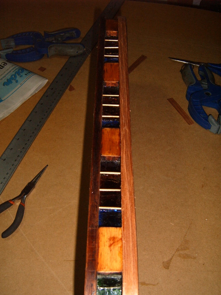

continuamos con el enchapado de las cubiertas y las respectivas bases para fijar los mamparos.

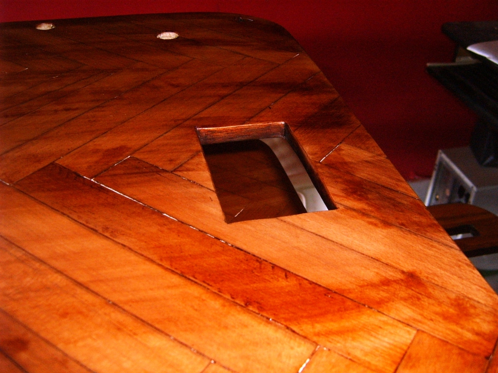

asi se ve el borde de las aberturas para las escaleras.

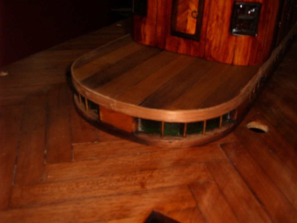

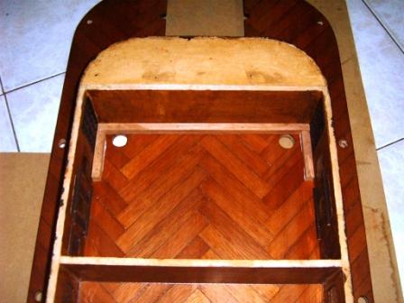

las bases para que encaje la cubierta al mamparo de pasajeros,

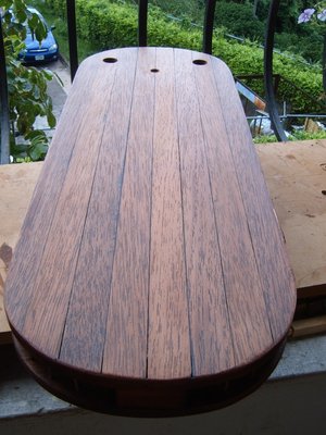

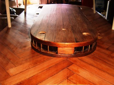

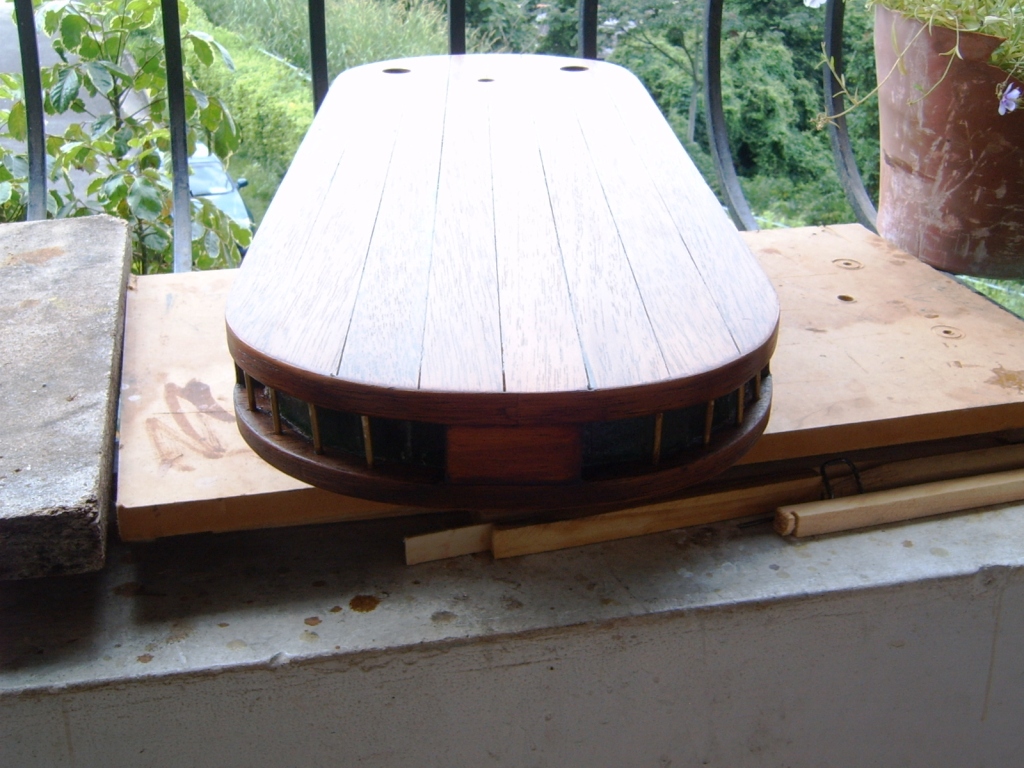

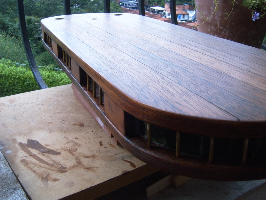

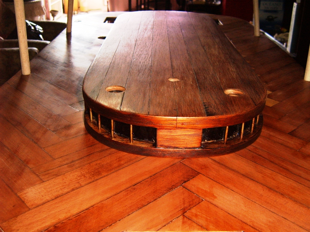

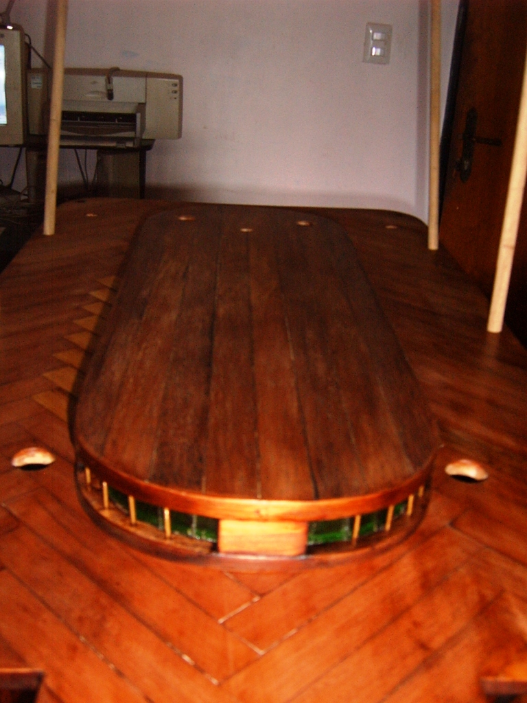

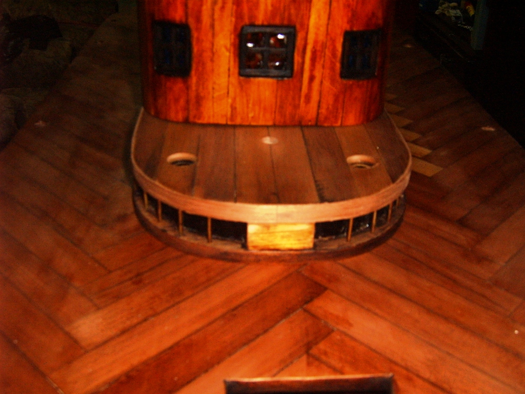

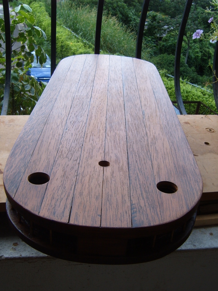

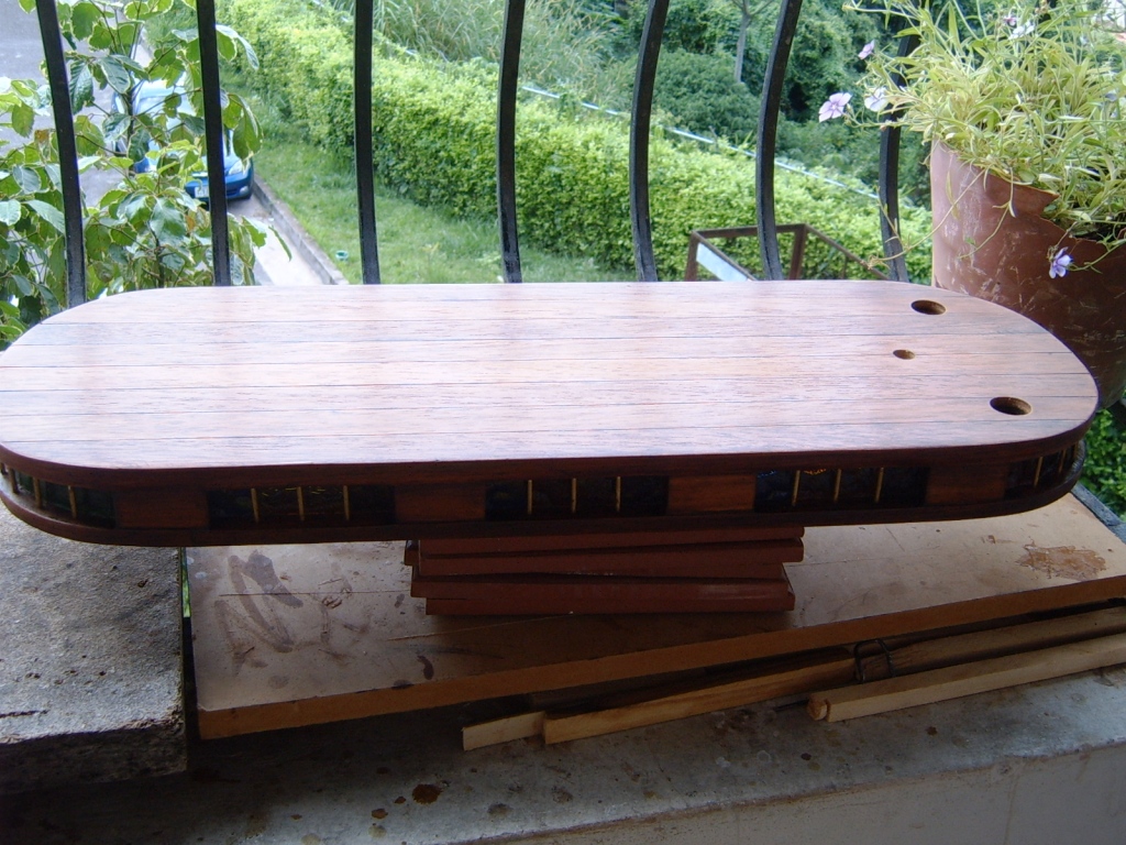

recordaran que la cubierta de servicios y tripulacion, y a la vez techo de la ventilacion o clarabolla de los compartimientos de pasajeros y cocina, no la habia fijado, aqui ya la fije y coloque el borde de chapilla, para luego aplicar tapaporos y tintilla.
aqui ya esta lijado, con tapaporos y tintilla.

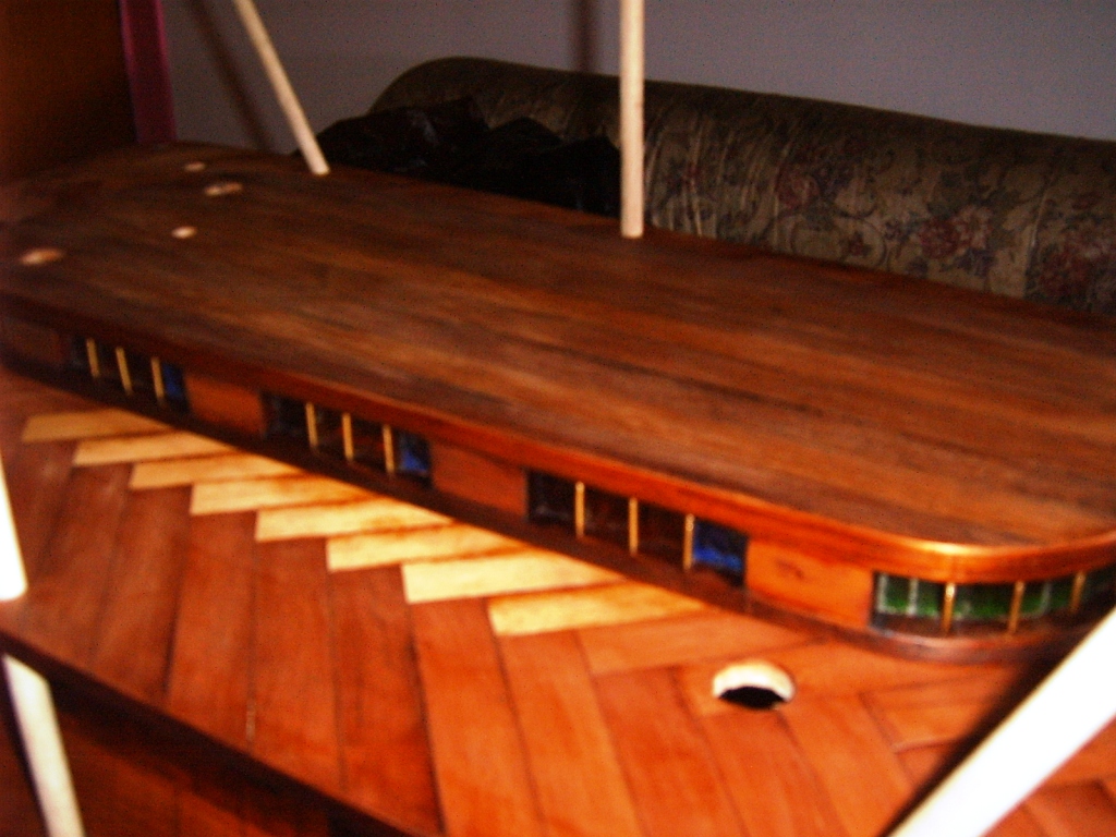

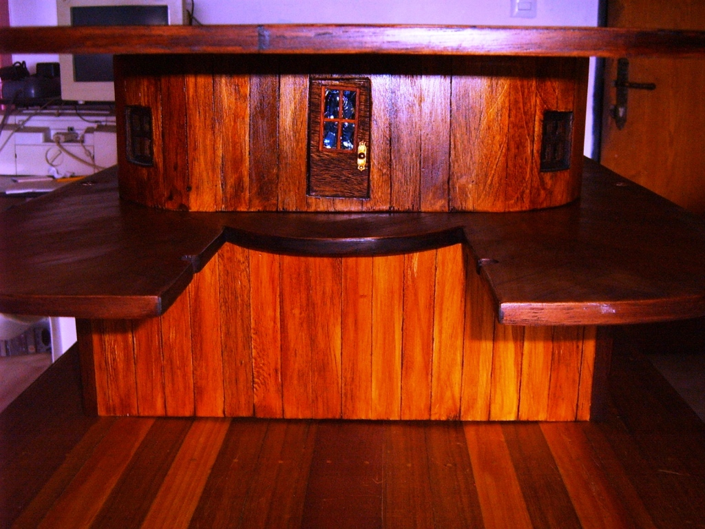

Re: el rey del misisipi

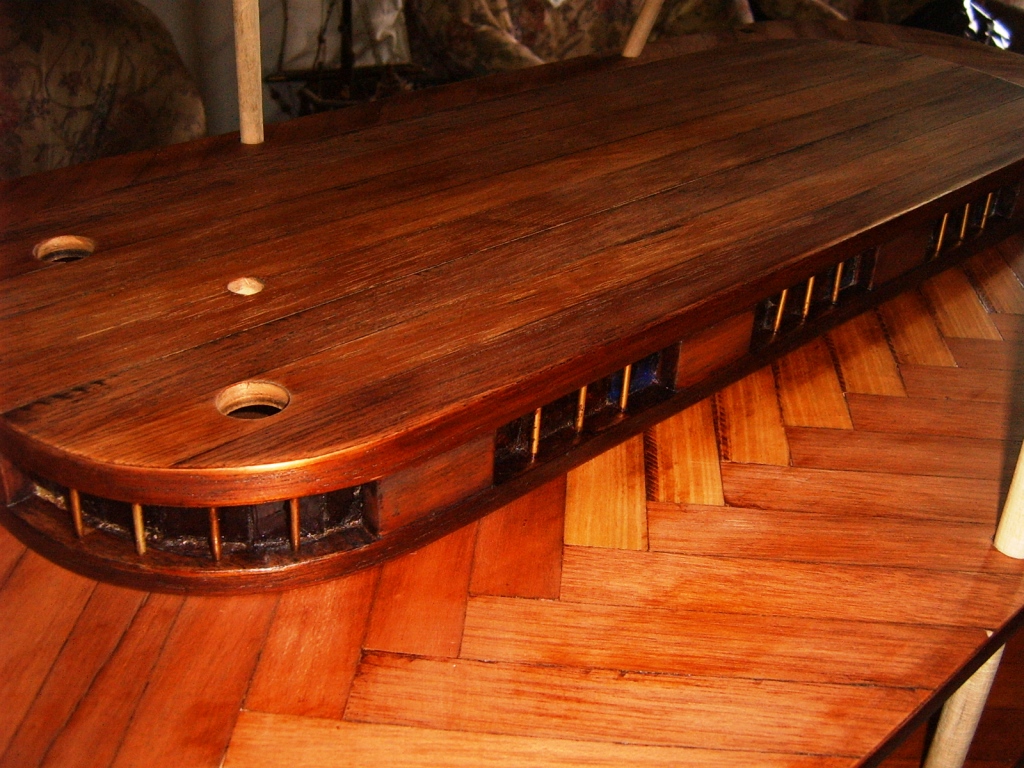

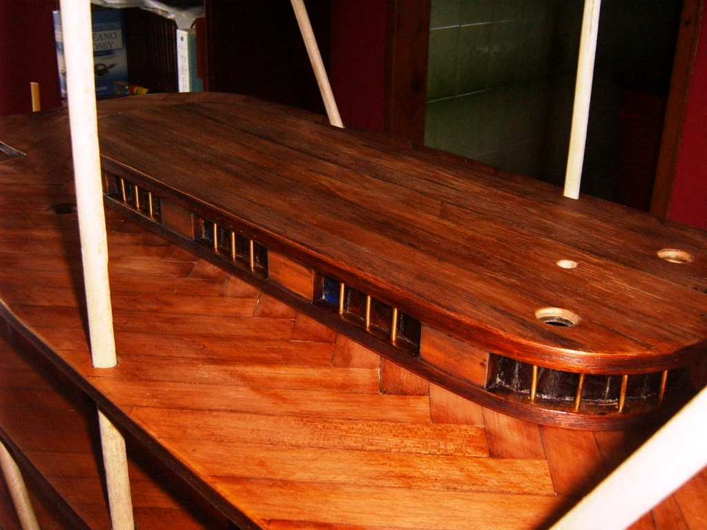

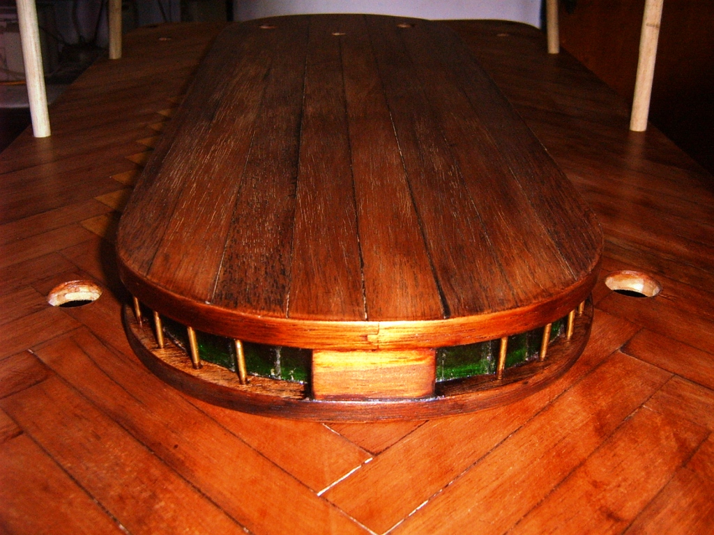

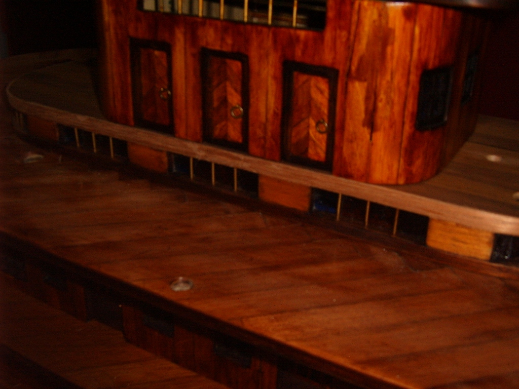

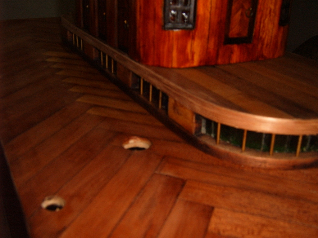

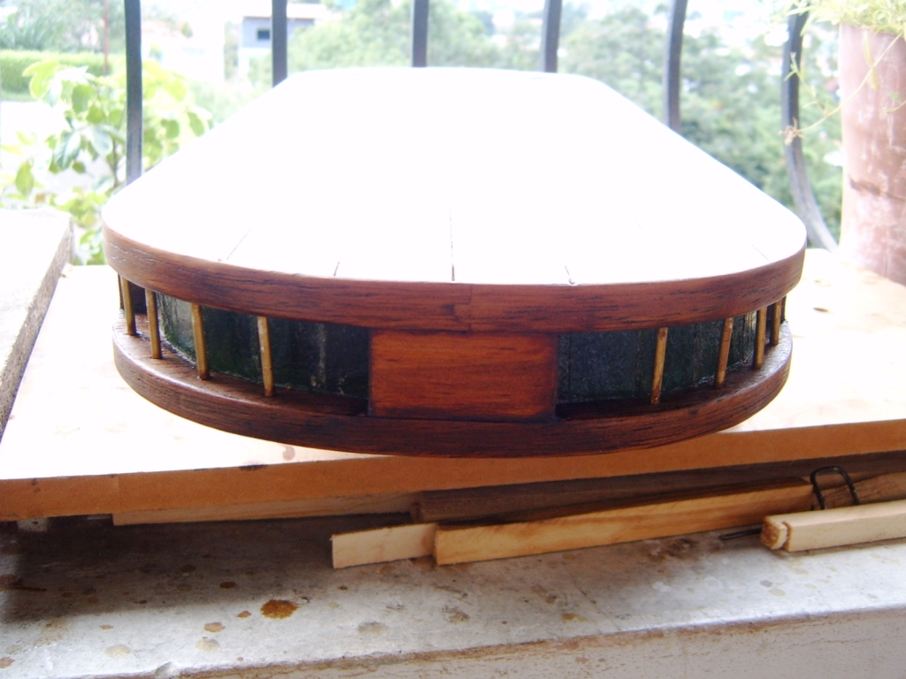

terminado ya el trabajo de la ventilacion.
le pase un brillo del que se usa para lavar las ollas.
falta es aplicar la laca mate catalizada a todas las 4 cubiertas.
