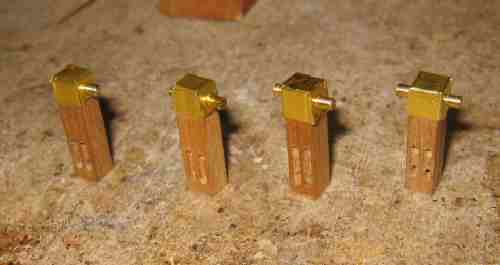

Dos detalles nuevos. Por un lado una serie de cuatro abitones guarnecidos de latón y con cajera doble. Irán dos a popa del mayor y otros dos en el combés.

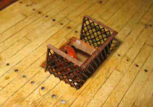

Ya que estoy troceando tela metálica: la batayola de la escotilla.

esa rejilla metalica , las que proceden del vasito metalico de un euro...se ve bien, bien negra y bien rigida, no se me parece que es eso mismo.. algo muy rigido, muy recta, me pregunto, has probado hacer una malla , una red como de pescador y colocarla alli, con su relinga y colgando de unos anillos o aretes en los candelabros?..
perdoname la critica, pero creo tendria un aspecto mas natural y no se mas acorde con ese bello modelito.. :roll:
ramon
Mensajes: 4627
Mensaje por ramon »
Posiblemente tejiendo una red tal vez (digo tal vez, pues empezamos con el problema de la escala, los nudos el grosor etc..) quedase mejor. Sin embargo, este es un caso de utilidad marginal, creo que dadas mis habilidades tejiendo (aparte de otras consideraciones) tengo que buscar un sucedáneo de la red y de los que he probado este es de los que mas me satisfacen, aunque sin duda hay otros. Por otro lado donde he visto redes tejidas de verdad en esas escalas la solución no me gusta nada, los nudos suelen estar muy desproporcionados con la escala y el resultado final suele carecer de homogeneidad...pero es simplemente mi opinión y lo que dices tiene lógica.

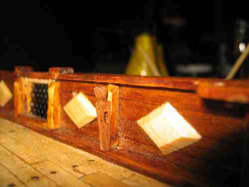

Preparando las maniobras, he perforado las bordas para, en su momento, hacer pasar las escotas cazadas de la vela baja de trinquete y la braza de trinquete. Pasan a través de la borda, retornan pasarán por una cajera y se amarran en una bita. He dejado hechos los ojos por donde pasarán y he puesto la bita con la cajera.

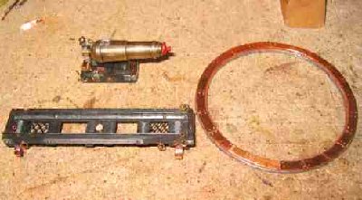

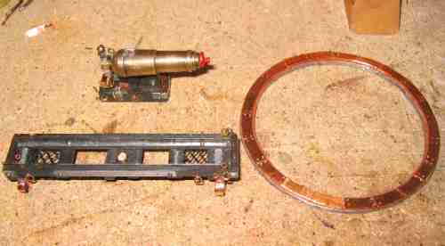

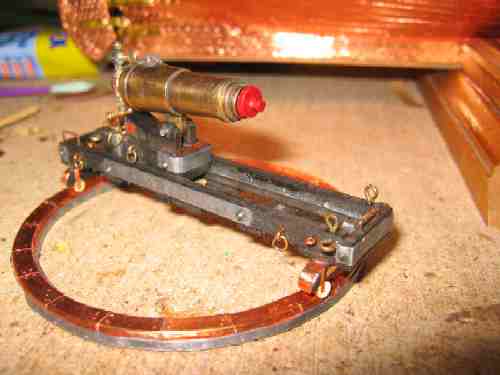

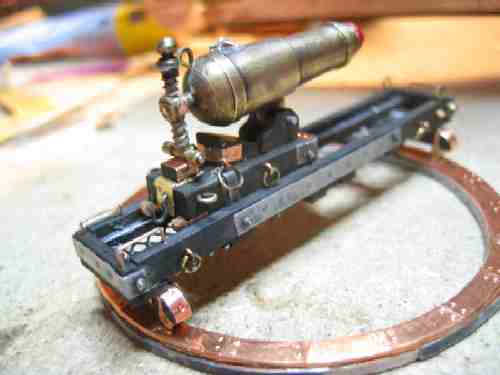

De vuelta ya por aquí, algunas novedades: la carronada giratoria delantera. Es parecida a la de popa pero varía en que aquí el mecanismo es giratorio 360º.
contramaestre
Mensajes: 648
Mensaje por contramaestre »
Bueno...esto ya es para subir nota...
Es una pasada de carronada. Ahora la mia me vuelve a parecer pobre :-(
Veo que has reutilizado la rejilla del portalapices, no?
La foto no hace justicia, pero por lo que entreveo te has hecho las ruedecitas giratorias con su pieza por encima y todo?? :shock: :shock: .
Ya tengo algo que ver sin falta en la proxima reunion

hola ramon,seria mucho pedir los detalles del mecanismo (sin la carronada)
gracias
