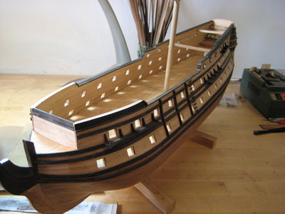

sigo con algunos detalles del navio hasta afrontar definitivamente la proa ,de momento preparo algunas piezas como la pala del timón , para ello he seguido las láminas del marqués de la victoria, en dos piezas , el sistema de gobierno es mediante pinzote ya que en esa época todavia no existia la rueda de timón.
tambien voy acabando la amura con las mesas de guarnición que van en ebano , me falta los guardalluvias ( he probado alguna cosa pero no definitiva) y casi lista para las portas.
pongo unas fotos.
la pala va rebajada tanto en su canto como en su parte porterior para facilitar la salida del agua
en dos piezas como indica las laminas del MV

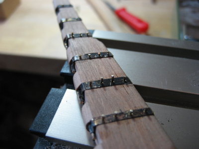

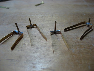

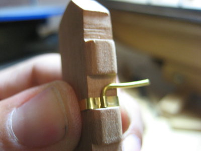

para los machos uso latón y lo corto milimétricamente con este cortador
cojo la forma con ayuda del eje de la bisagra
lo sueldo con estaño

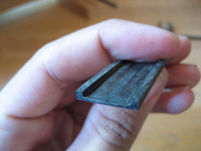

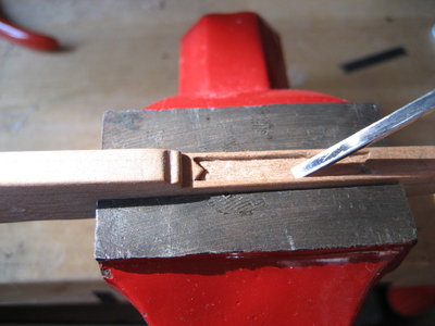

hago rebaje para decoración , uso las gubias de tallar
la decoración en ebano

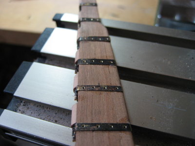

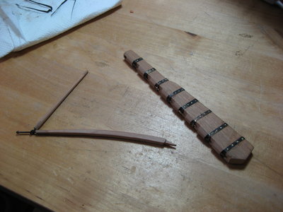

para claveteado uso puntas y corto la cabeza con alicates , limo un poco y clavo

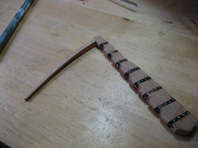

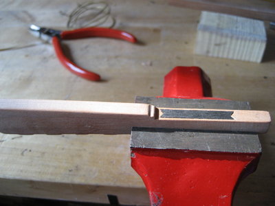

fabrico la caña hecha de cerezo
en la punta dela caña va la cigueñela y el pinzote que atravesará la nuez.

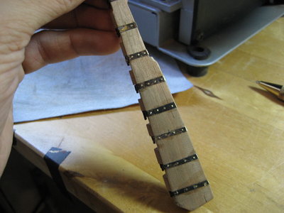

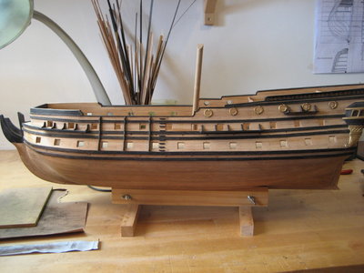

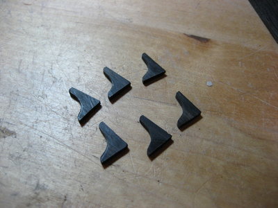

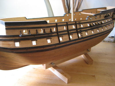

sigo ahora con las mesas de guarnición , hechas en ebano y rebajadas en sus extremos. Finalmente las he colocado a ras de la cubierta según clásico de Gaztañeta dado que era lo más común en sus navios.
para los refuerzos de las mesas de guarnición he usado ebano , las hago de cinco en cinco
salen todas iguales
salen todas iguales

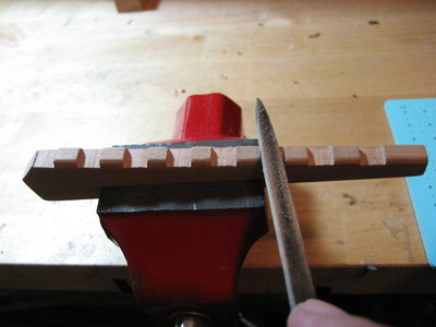

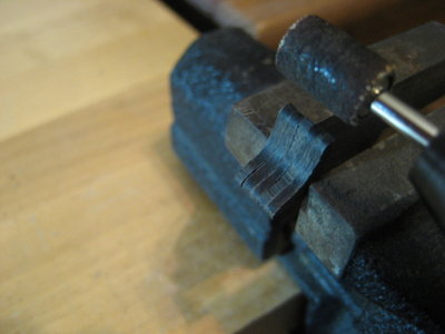

rebajo los cantos con esta sierra dentada por la dremel

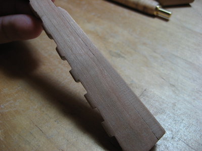

asi quedan colocados de momento
ultima
ultima

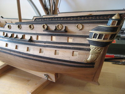

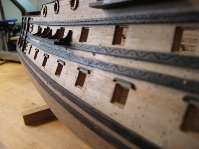

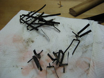

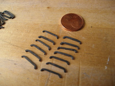

Ahora he puesto los guardalluvias , me ha costado mucho más de lo que parece pues no tenia muy claro como hacerlos ni el material a usar , tenia claro que irian en negro .
finalmente me decidí por el ébano para continuar con la estética del modelo , eso me ha dado quebraderos de cabeza y me ha parado mucho tiempo.
Los guardalluvias los he hecho en una única pieza , cada uno debe ser igual al resto o desentonaria en el conjunto, tienen un grosor de 1.5mm x 1mm y eso ha hecho que se me partan muchos ya que el ébano no es nada fibroso y se parte con mucha facilidad.
En la forma de los mismos he seguido a Perona.

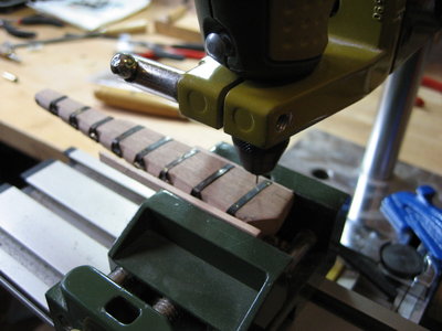

rebajo con la fresadora con la forma de las troneras

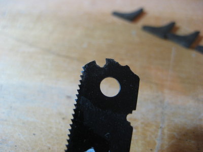

corto con la sierra de disco ( aqui se me partinan 1 de cada 3)

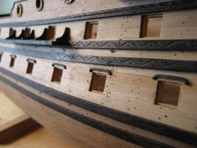

con la lijadora de banda , limas y lijas finas los voy ajustando a su medida
colocadas
colocadas
otra vista
otra vista
ultima
ultima
