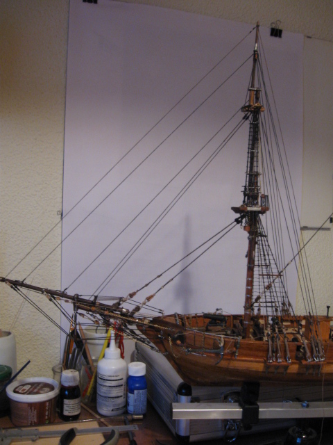

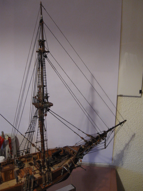

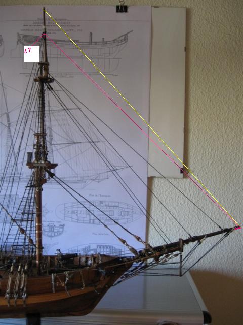

Dos dudas
Tengo dos dudas y espero que con las lineas en la foto pueda explicarlas.
1ª.-Linea amarilla:_ Fore royal stay: En la pág. 293 del Historic ship model viene reflejado su uso tanto a nivel general, como especificamente para los navios de guerra franceses (1840).
En planos del Hussard no lo he visto puesto.
2ª.- Linea roja.-Fore topgallant stay.-
Opción A.-Parte de la punta del botalón y muere en el mastelerillo.
Opción B.-En otros sitios lo he visto que pasa por un orificio (¿groera?) a través del mastelerillo y de ahí le pierdo la pista. En este caso a donde iria a parar.
Espero que alguien me saque de dudas. Gracias.

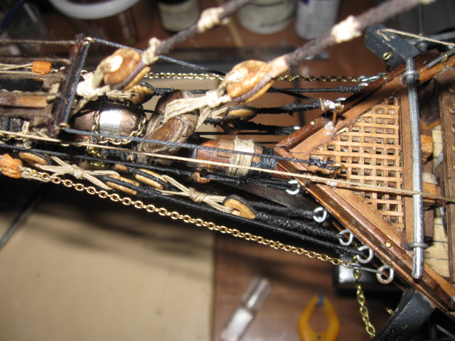

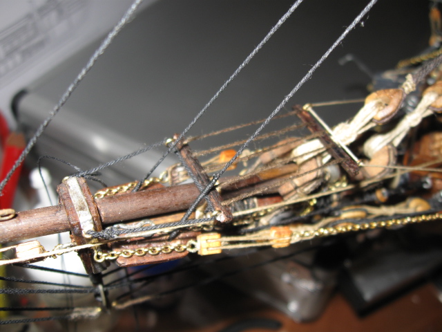

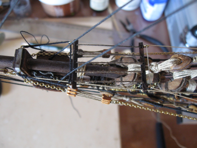

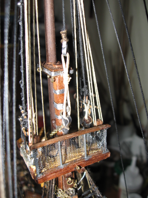

Cuna
Cuna casi terminada

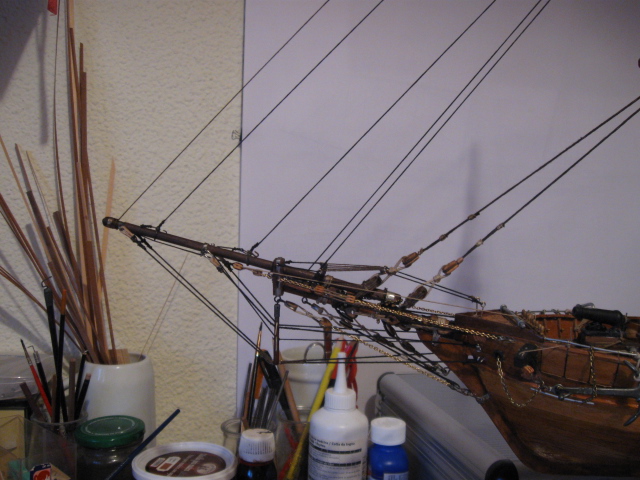

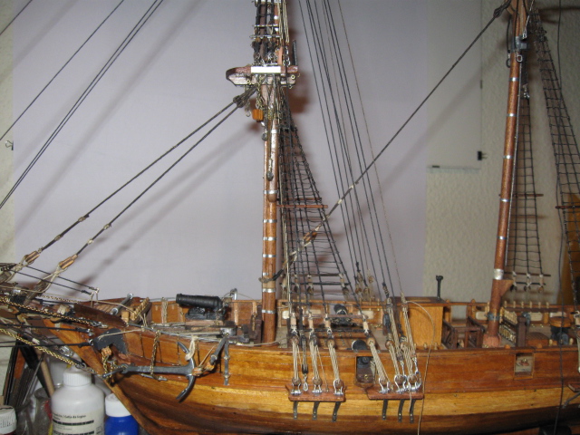

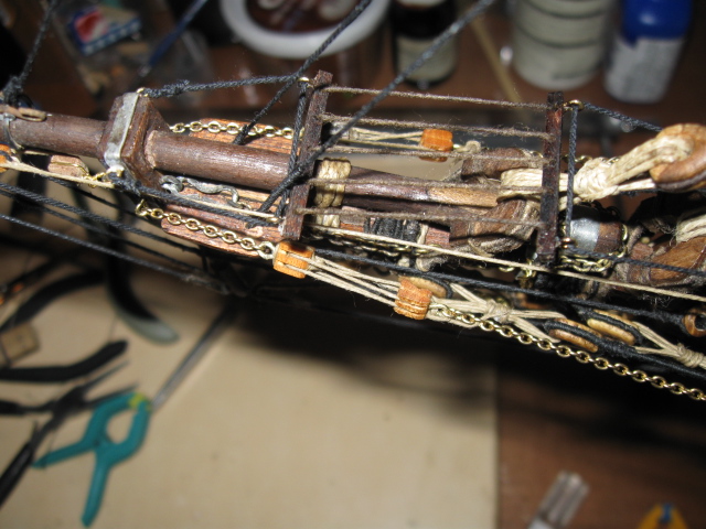

Burdas y estays del trinquete
Terminadas de colocar las burdas y los estays del trinquete.

Cuna
Había olvidado poner fotos de la cuna terminada

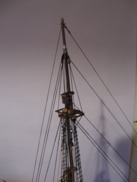

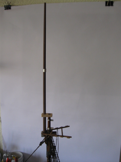

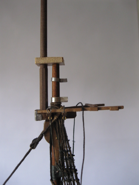

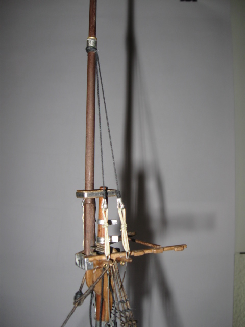

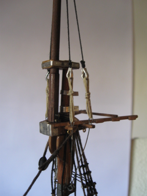

mastelero mayor y mastelerillo.
Primeros pasos. Tamborete de "madera"

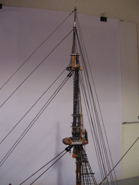

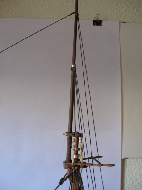

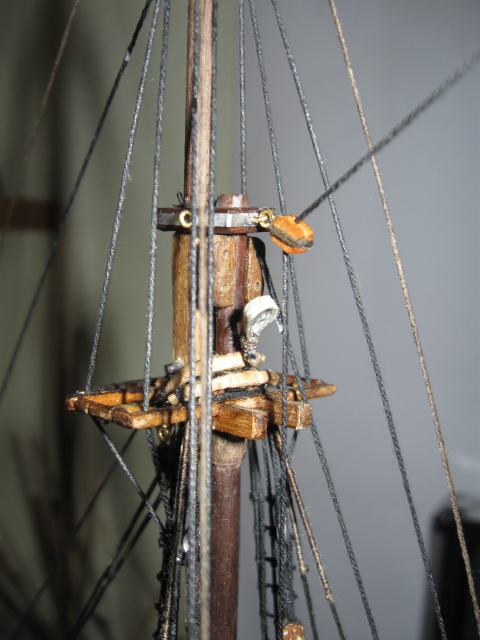

Mastelero de mayor. Obenques.
Esta tarde he hecho los obenques del mastelero del mayor, espero que os guste.

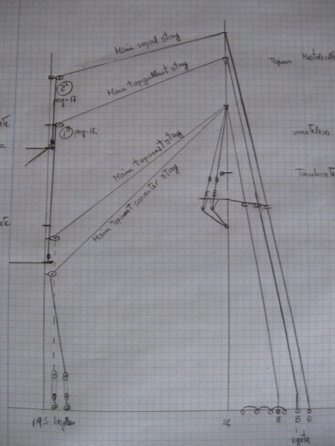

Dibujo de lo próximo a realizar para no perderme.

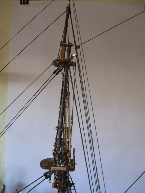

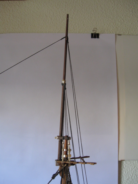

Estay del mastelero de mayor
Dos fotos del recorrido del estay del mastelero de mayor
- fraco
- Mensajes: 1843
- Ubicación: Sevilla (España)

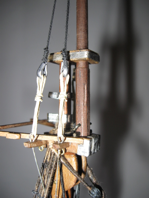

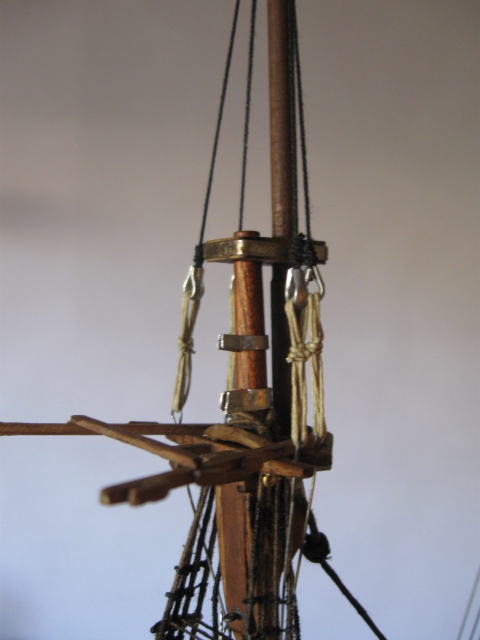

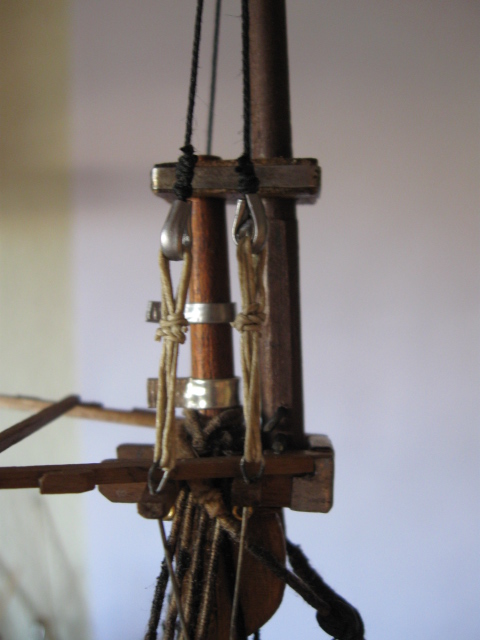

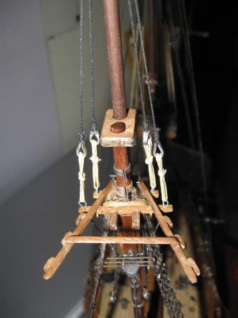

Burdas del mastelero del mayor
Hoy he colocado dos burdas en el mastelero del mayor, me queda por poner la del mastelerillo. He rematado el estay del mastelero

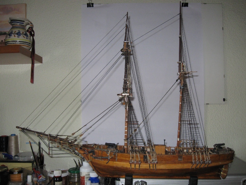

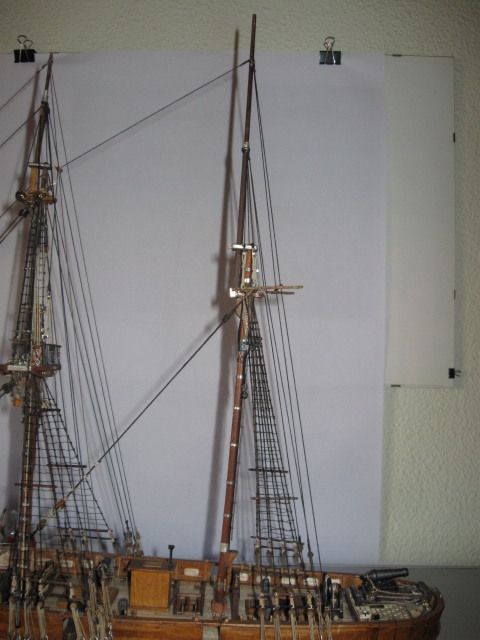

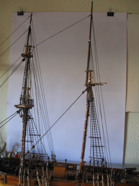

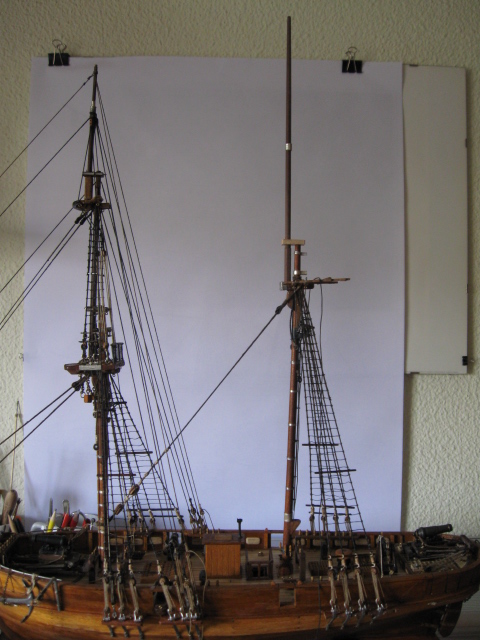

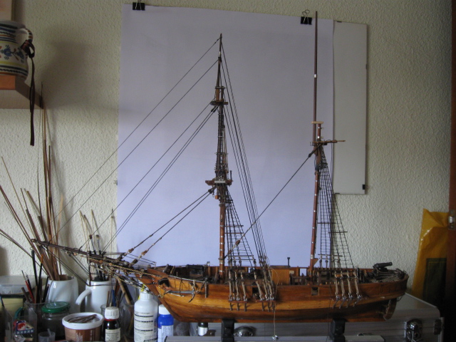

Hussard
Vista general
- jmolinas
- Mensajes: 1675
RE: Burdas del mastelero del mayor
Fraco: tu trabajo va a servir a muchos para hacer sus jarcias. Es de lo mejor de que he visto. Quisiera hacerte dos preguntas: a) ¿qué criterios has seguido para las menas de los cabos (gruesos, texturas,etc) y b) ¿lo has pensado bien a la idea de ponerle velas? En mi opinión, esta hermosa jarcia no merece quedar tapada. Yo, en el caso de ponerlas, las pondría recogidas con toda su jarcia de labor. Pero no es más que una opinión.
Un saludo, Juan
Un saludo, Juan
- fraco
- Mensajes: 1843
Juan intentaré contestarte a esas preguntas.
1º.- Mena de los cabos: En esto como en casi todo no me complico la vida (aunque esto no es del todo cierto). Empece con un cabo de 1mm y conforme he ido subiendo en altura lo he ido adelgazando.1mm, 0.80 mm, 0.50 mm. Para anudar compré uno de 0.15. A todos antes de ponerlos los he pasado por cerote.
Para el aforrado le he distraido a la Almiranta hilo de coser fino negro y marrón claro.
Para las Jarcias de labor tengo un hilo de algodón (0.50 mm + ó -) ,marrón, que de momento me hará el apaño. Aunque me pasaré un día de estos por mi tienda de modelismo y me compraré un "Kilómetro".
2º.-Lo de las velas me tengo que decidir y no lo veo claro. A mí me gustaría con velas. Pero el problema es hacer unas buenas velas y lo de coser lo llevo fatal. Intentaré hacerlas en cuanto acabe con las jarcias firmes y haga las vergas (ya mismo). Todo dependerá del resultado.
