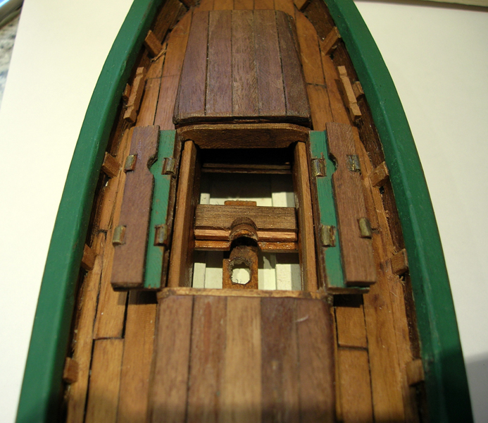

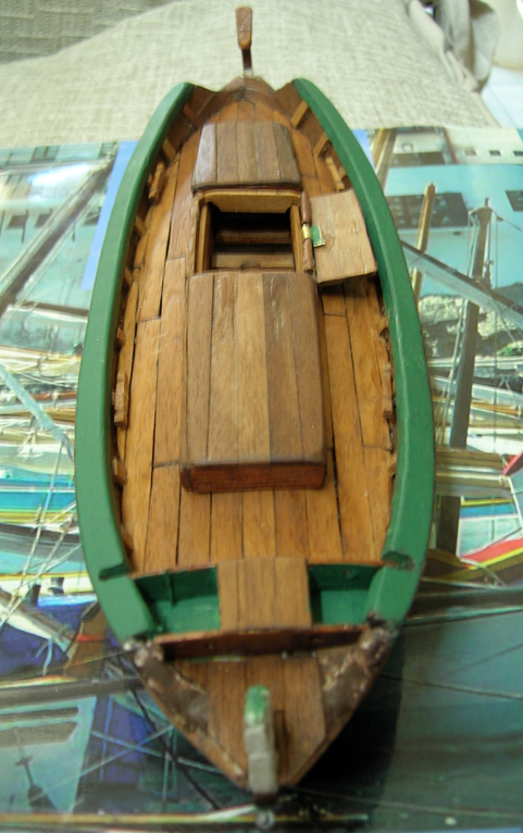

He colocado los maderos que delimitan la bañera y sirven de guía para las tapas.
He colocado listones de nogal en los asientos.
He puesto las cabezas de las cuadernas, tras dejar vistas y libres las zonas de los imbornales.
Empiezo a preparar las cornamusas y la tapa de lazona del palo.
Como siempre, unas fotos.
Hasta pronto.

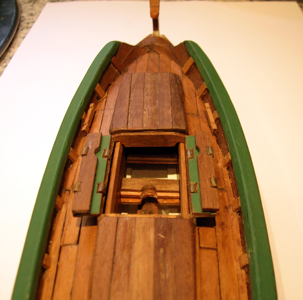

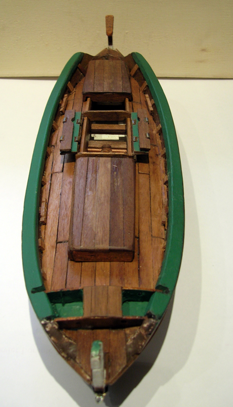

No la envejeceré Joya, ya que por el momento no sé envejecer bien una superficie y lo único que consigo es ensuciarla.

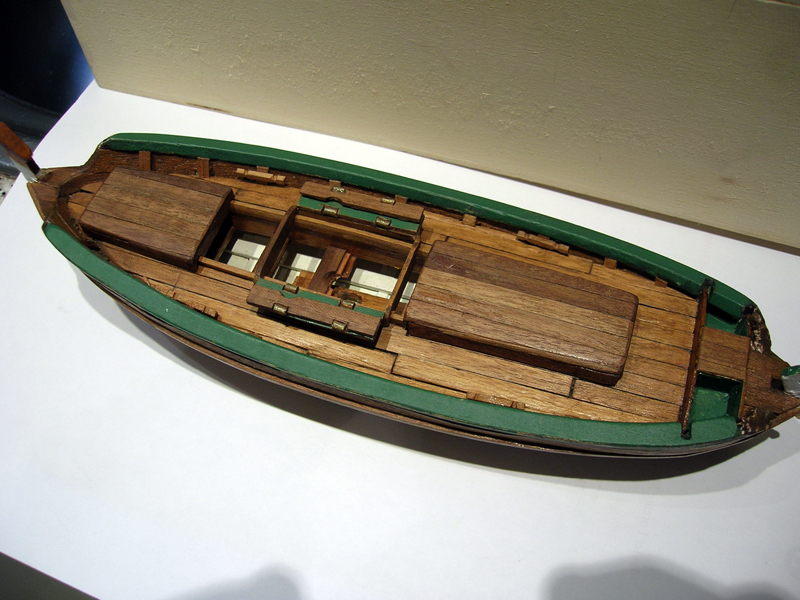

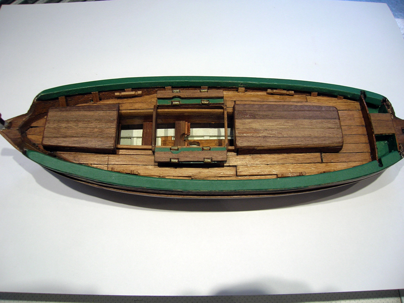

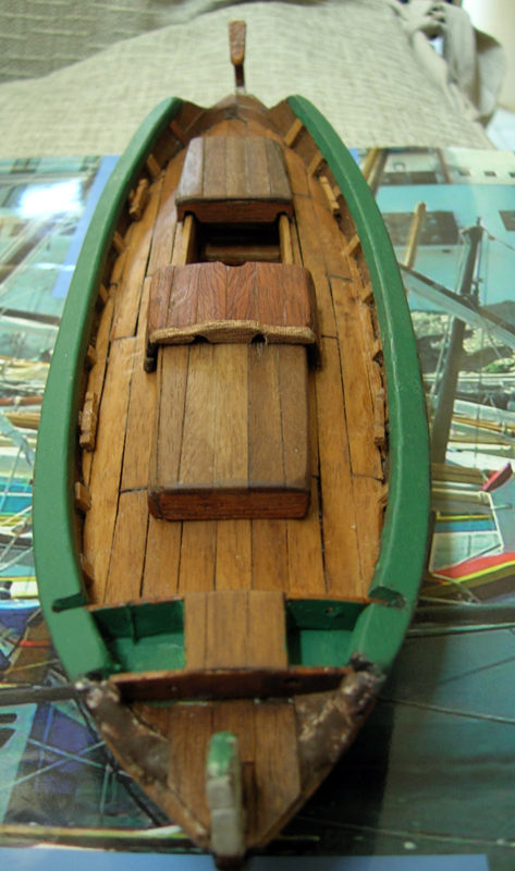

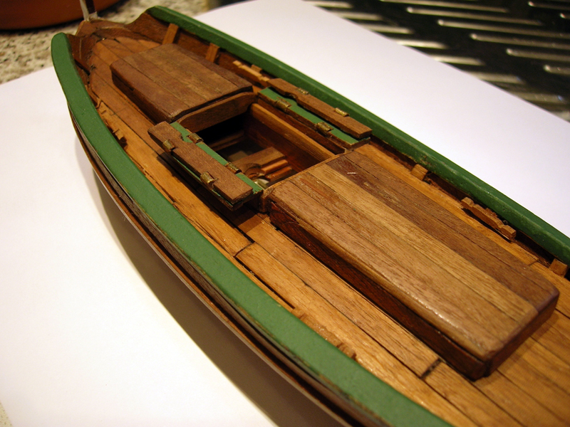

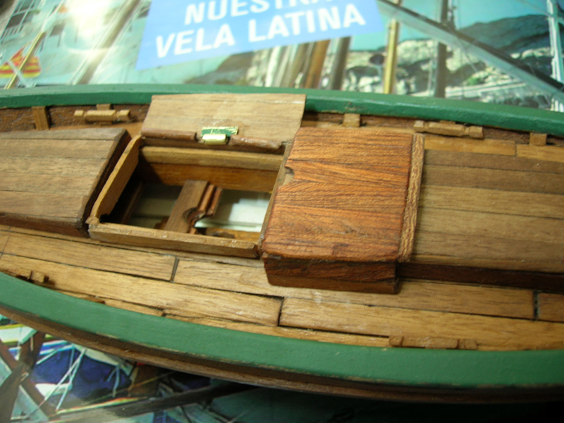

He tenido grandes dudas de cómo hacer las tapas de cubierta. Probé a poner una tapa que se abriera lateralmente desde la línea de crujía, pero el resultado no me gustaba ya que tapaba mucha cubierta y se veía un pegote. Probé la tapa deslizante que había hecho al principio, pero también quedaba muy voluminosa.
Al final he hecho una tapa doblemente articulada con bisagras que no me desagrada. En fin, el asunto de las tapas lo doy por finalizado tal como está en la actualidad porque ya no se me ocurre nada más. Decirme si os parece un pegote.
Lo que sí me gusta como han quedado son las cornamusas (algo esalgo).
Os dejo unas fotos.
Hasta pronto
