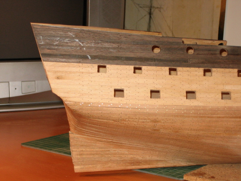

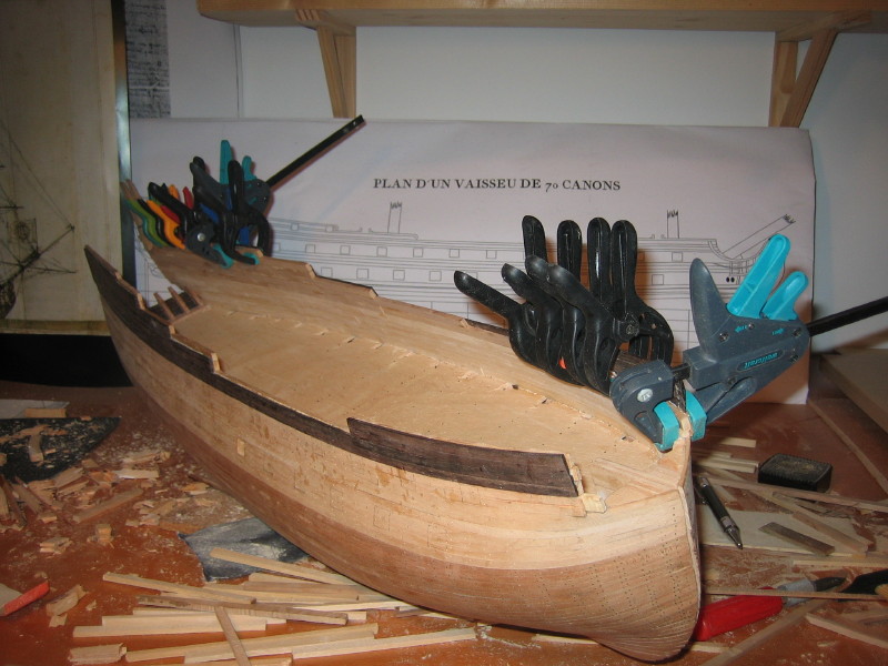

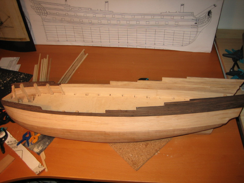

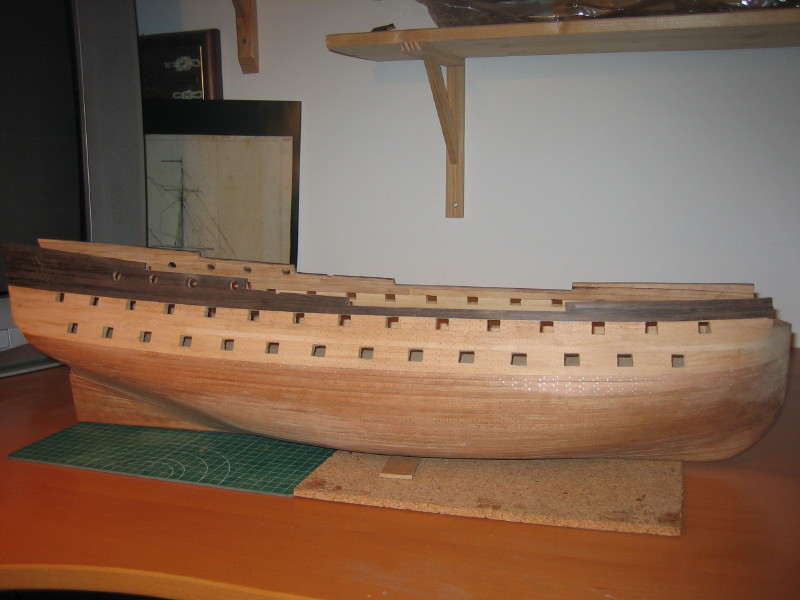

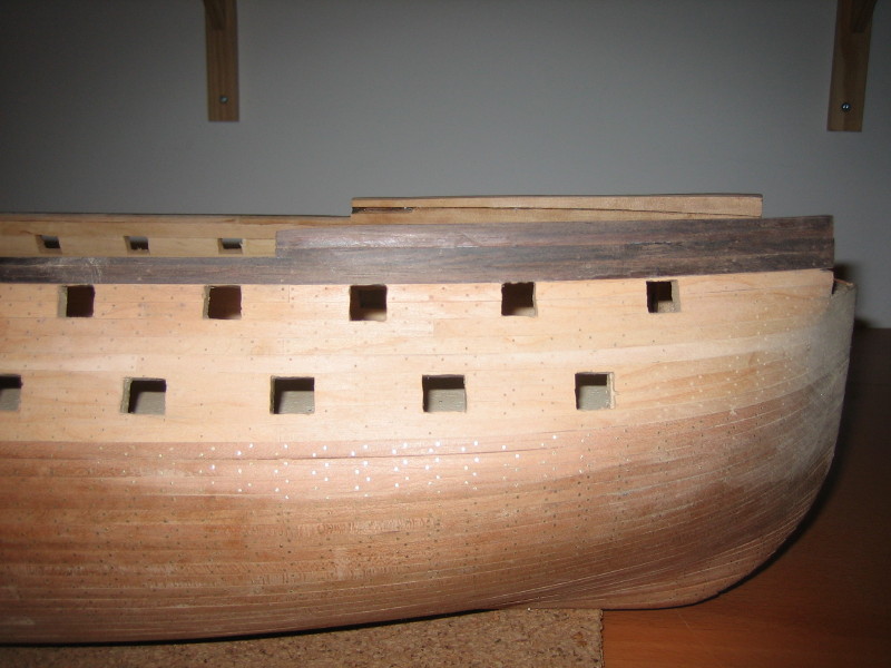

Bueno así va quedando, ahora me toca la otra amura.
Conn
Mensajes: 1042
Mensaje por Conn »

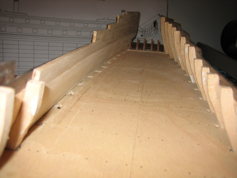

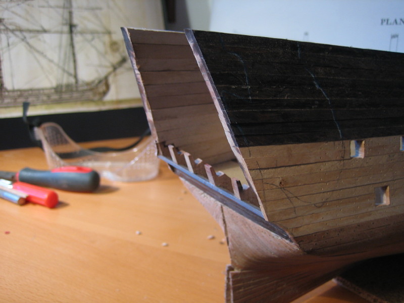

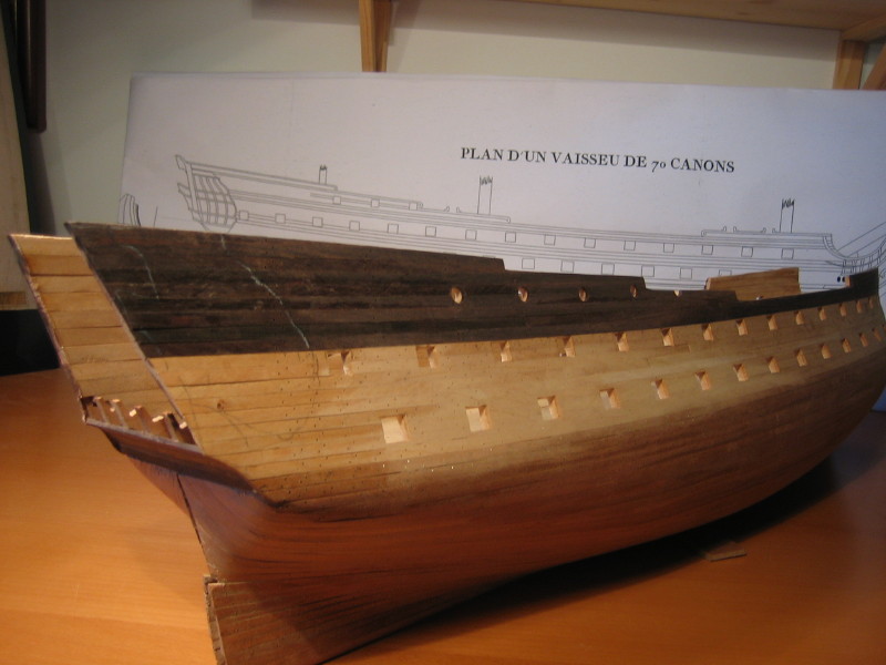

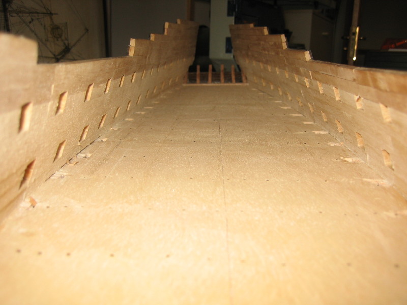

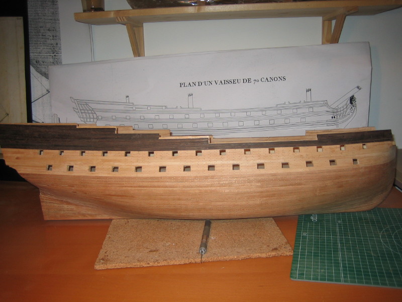

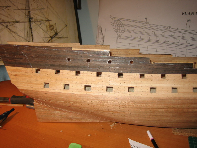

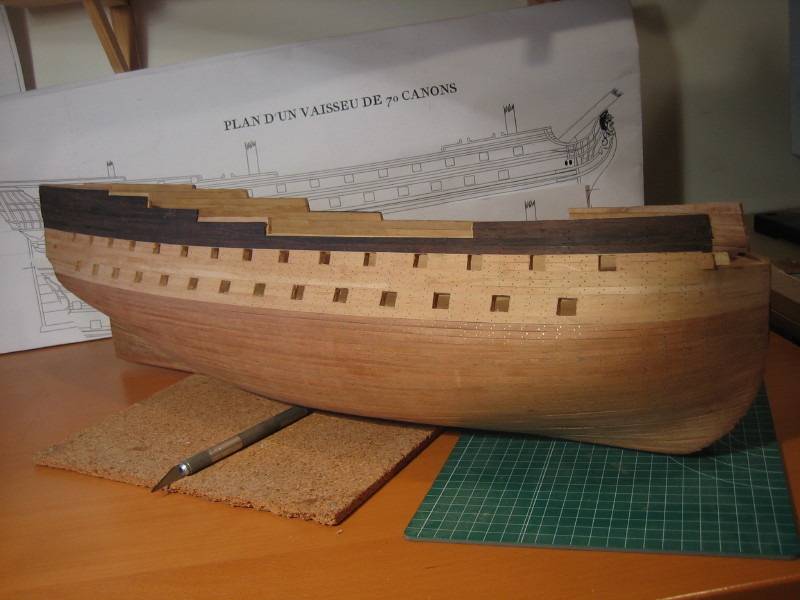

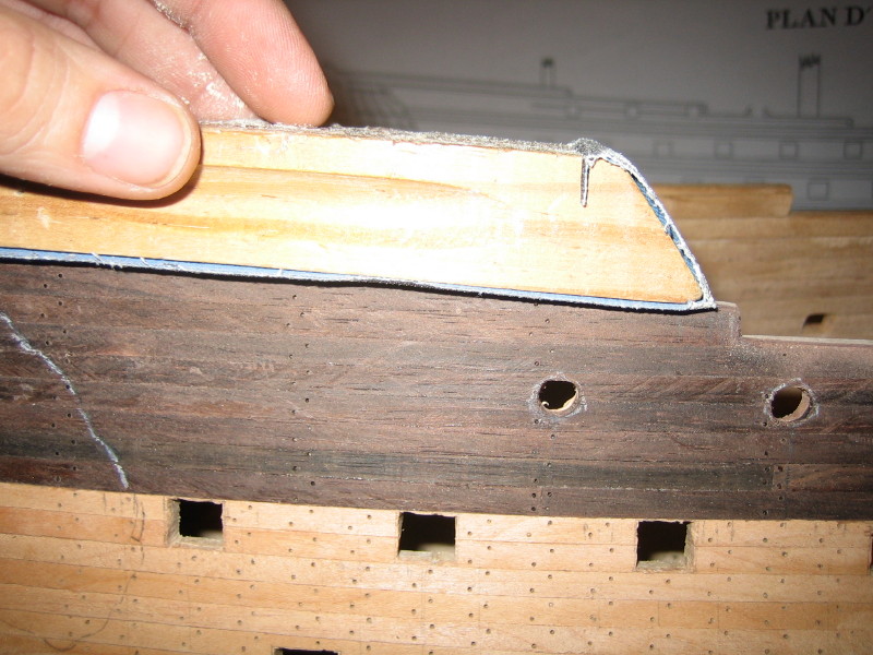

He ajustado la altura de las amuras calculando las futuras cintas y tapas de regala.
He hecho un par de ajustes mas que comento en las fotos.
Lo siguiente será hacer la roda, quilla, codaste y las cintas.

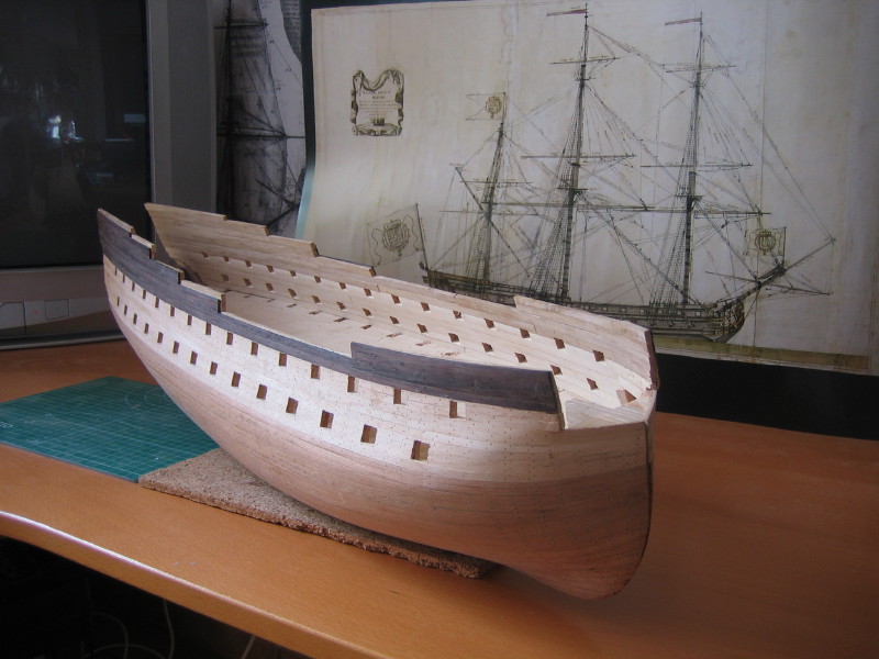

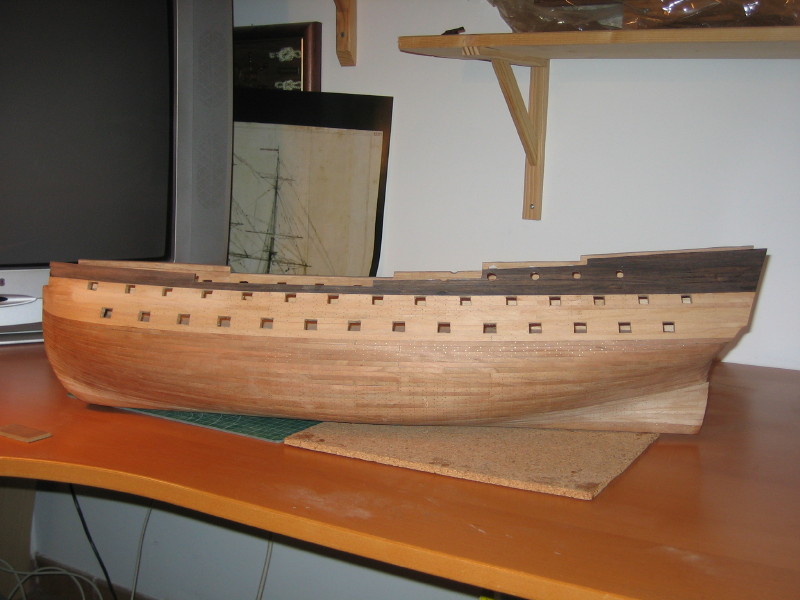

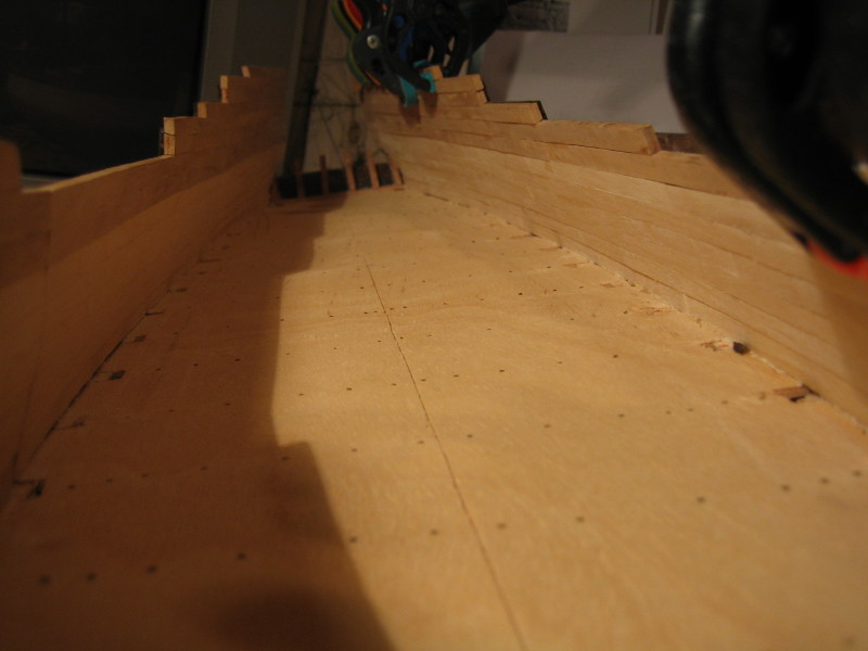

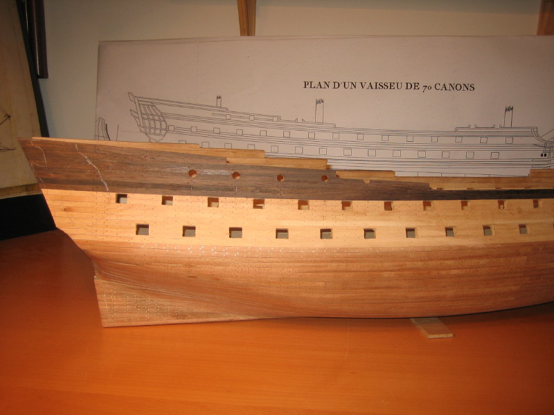

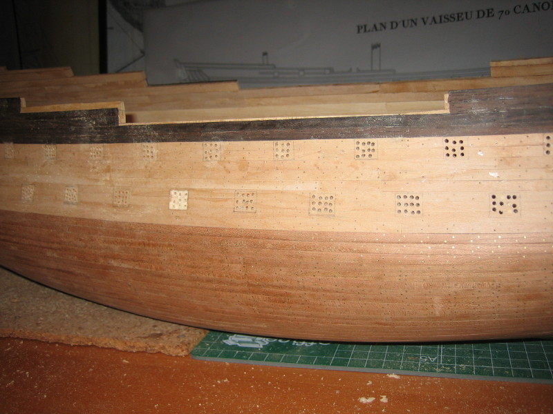

Ya tengo el barco mas o menos preparado para terminar el claveteado de las amuras, lijar bien las troneras y preparar lo siguiente

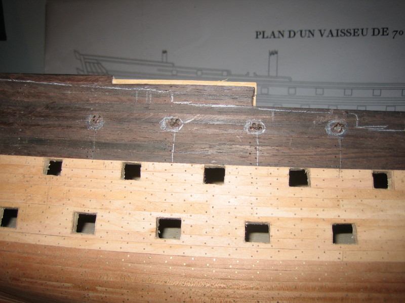

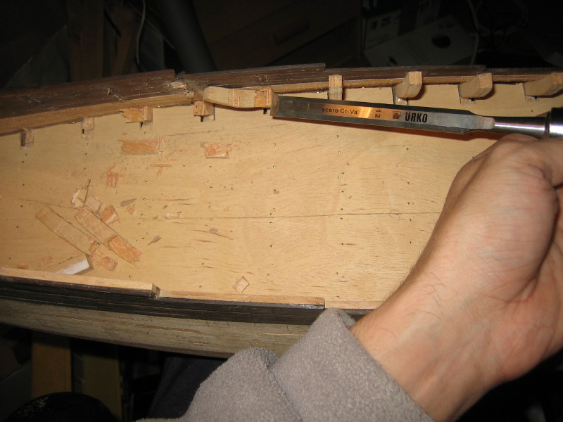

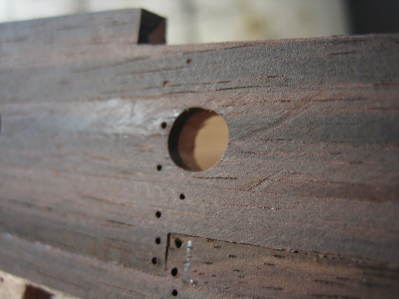

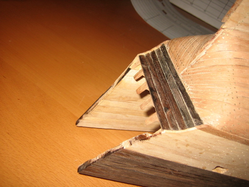

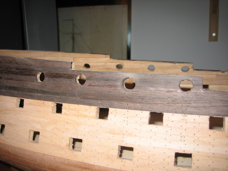

He quitado las dos tracas de ébano del castillo de proa y las he sustituido por otras más largas. Esta últimas sobrepasan las 3ª tronera de largo. Antes no y estaban mal, un fallo de cálculo mio.

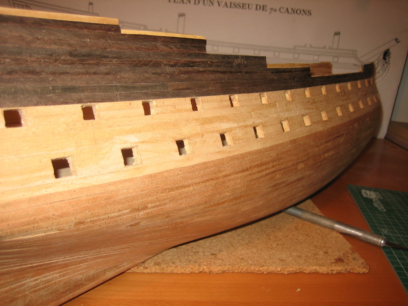

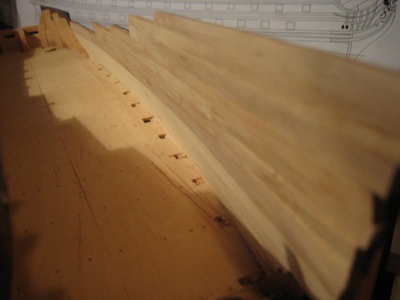

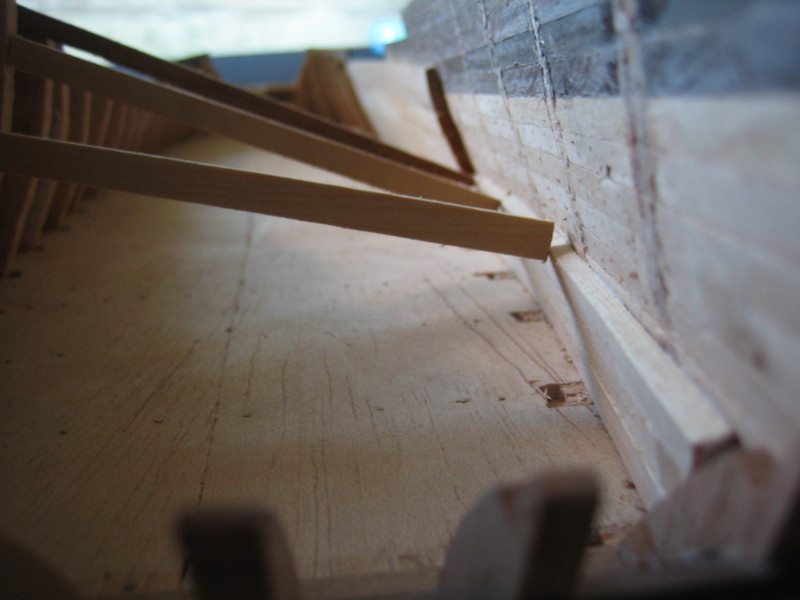

Le doy el ángulo adecuado a la popa, ya que estaba demasiado inclinada, ya la tengo preparada para el furuto espejo y los jardines

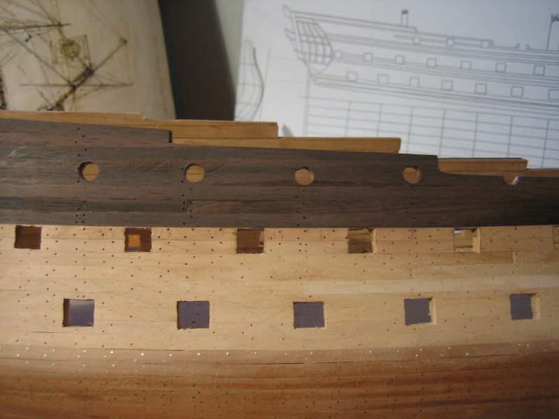

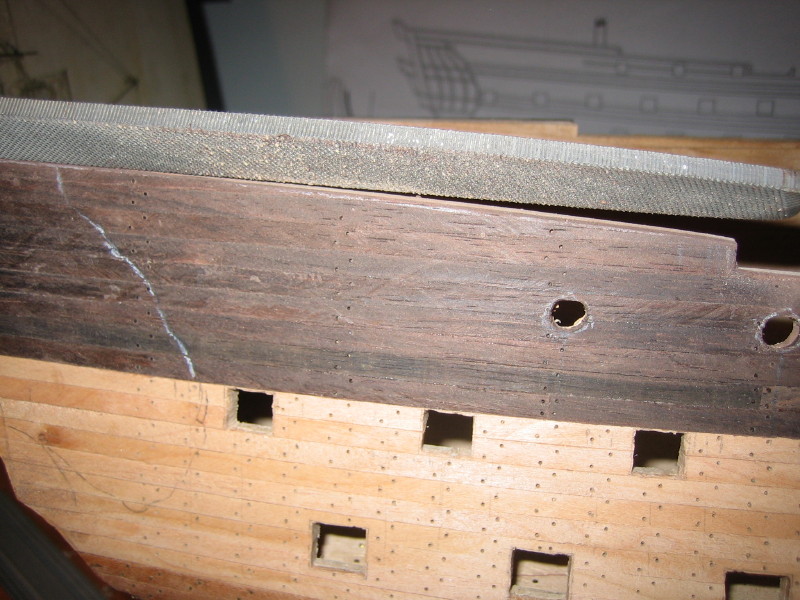

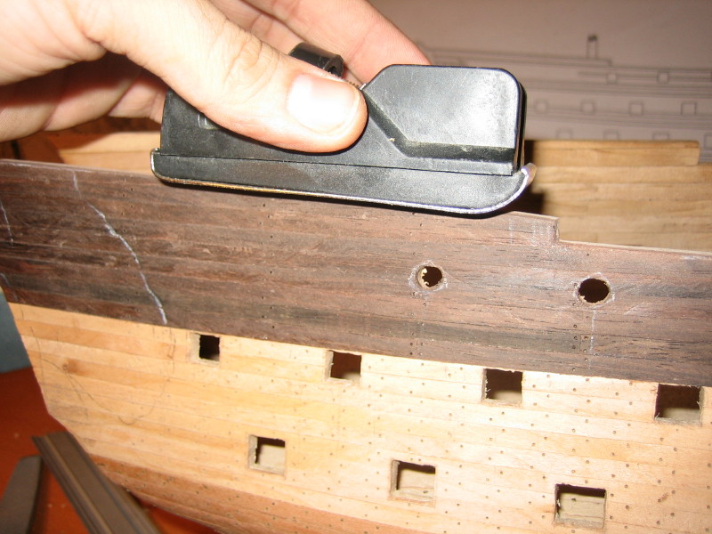

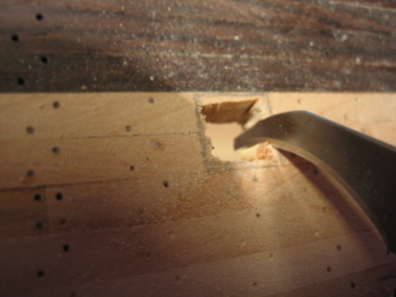

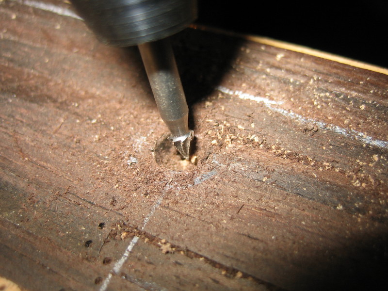

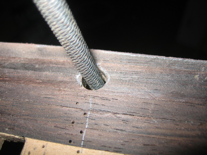

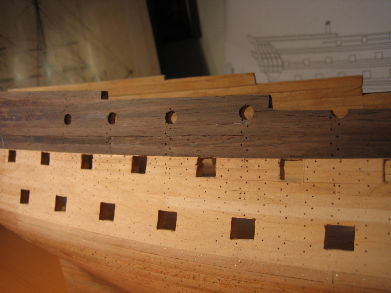

Ajusto un poco mas las troneras redondas. He calcular que mas tarde tendrán un marco especial.

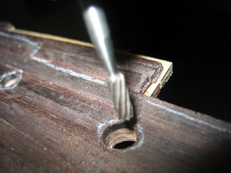

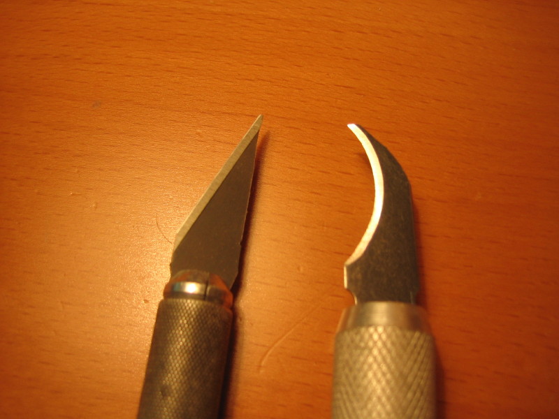

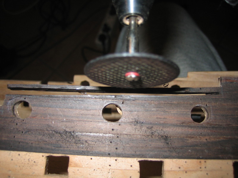

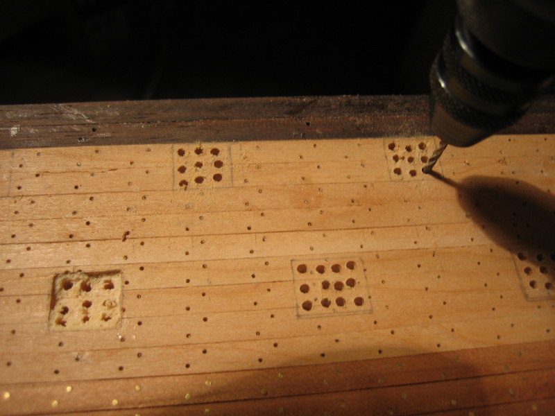

Para cortar uso este pequeño disco. No es el adecuado pero me sirve.
