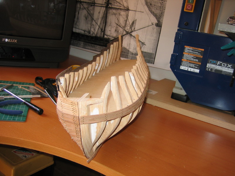

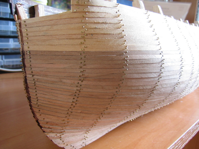

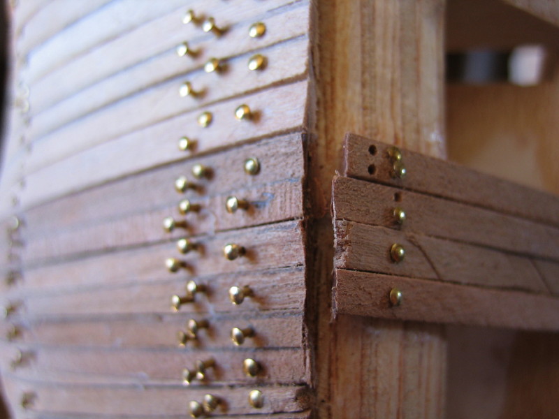

Bueno sigo con el forrado, ahi va una remesa de fotos
En las dos primeras tracas se me han escapado dos puntas de mas...tendré que camuflarlo, la emoción ....del momento

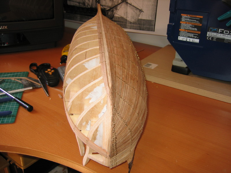

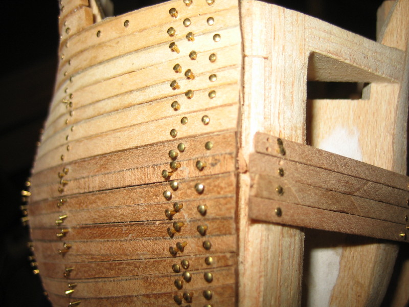

Es importante que sean espejos, lo más simétrico posible
voy rapidito, en un par de semanas estará completamente forrado
Ahora es mas fácil, ya no tengo que ir calculando los afinados, me basta con copiar el lado forrado.
Empiezo por arriba y por la quilla

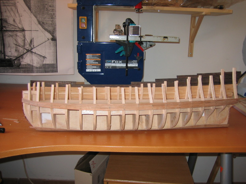

Hace ya muchos días que no publico nada, pero eso no significa que no esté trabajando, voy a buen ritmo, lo que pasa es que no quiero ser repetitivo con el proceso. Os cuelgo los últimos avances.

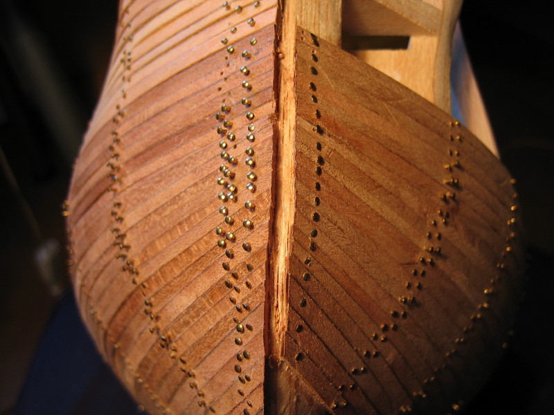

Ahora me quedan las tracas de ébano, hoy las cortaré.

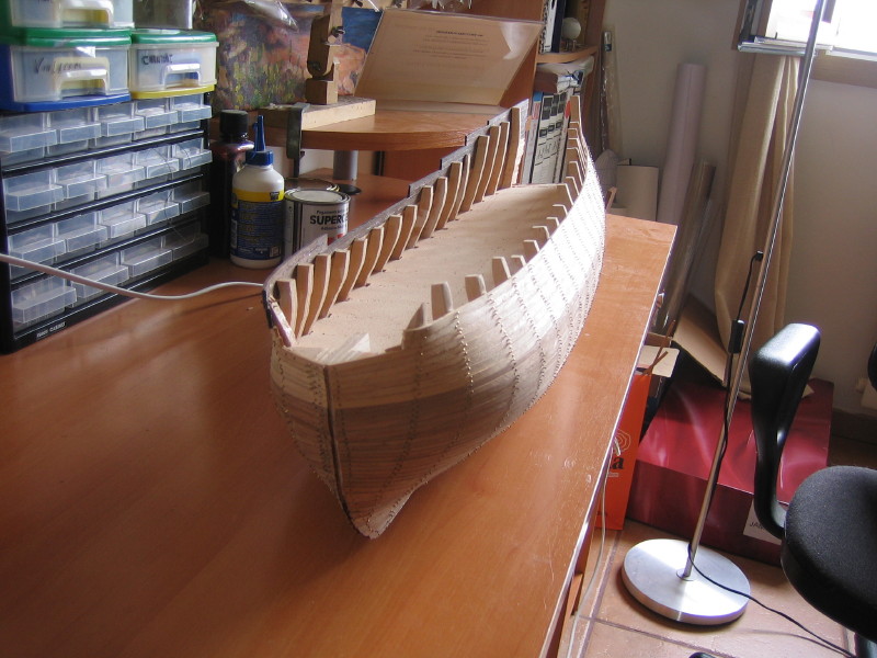

Ajustando al máximo las tracas a modo de espejo entre costados

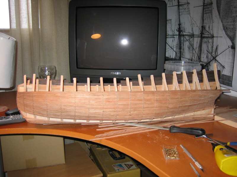

Sigo forrando el lado de babor, he comprado esta tele de 21" por 10€ a un hotel que cambiaba todos los tv de las habitaciones, ahora puedo ver el fútbol y la F1 mientras trabajo....

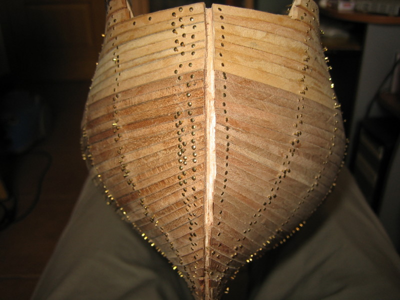

mas

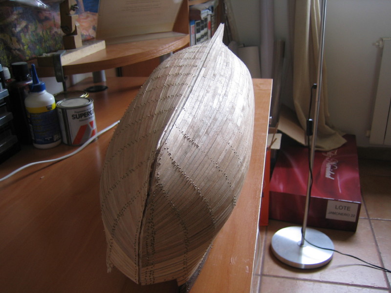

He sacado las puntas de un costado, ya que estoy pensando lo de las cabillas. Ya lo tengo claro....un poco de paciencia.
vista de quilla
vista de quilla

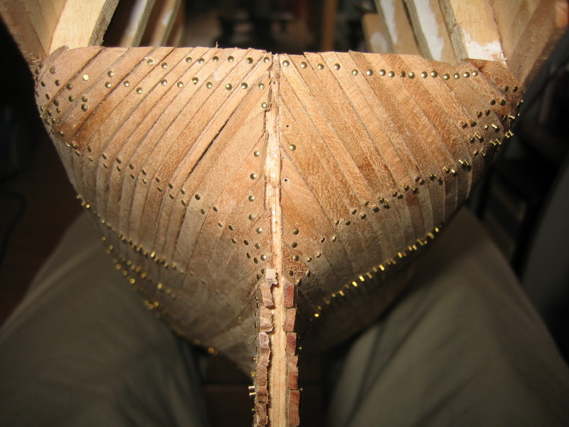

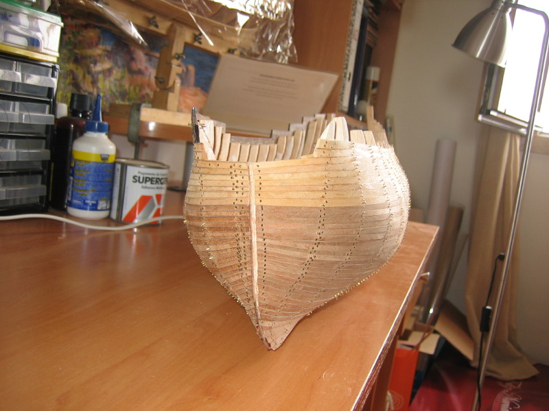

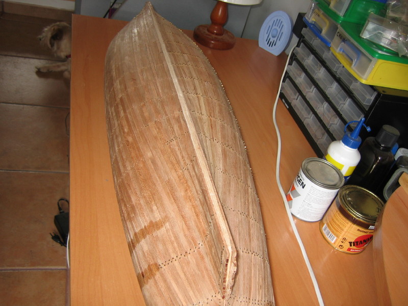

Últimas. Está en bruto, le falta mucha lija, remates, apaños, etc.....
Esto ya se empieza a parecer a un barco.
Vista de popa
Vista de popa
Vista de proa
Vista de proa
