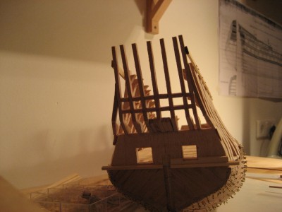

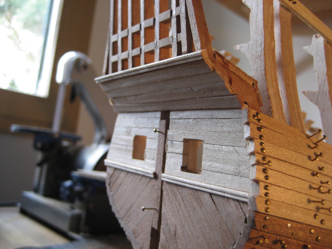

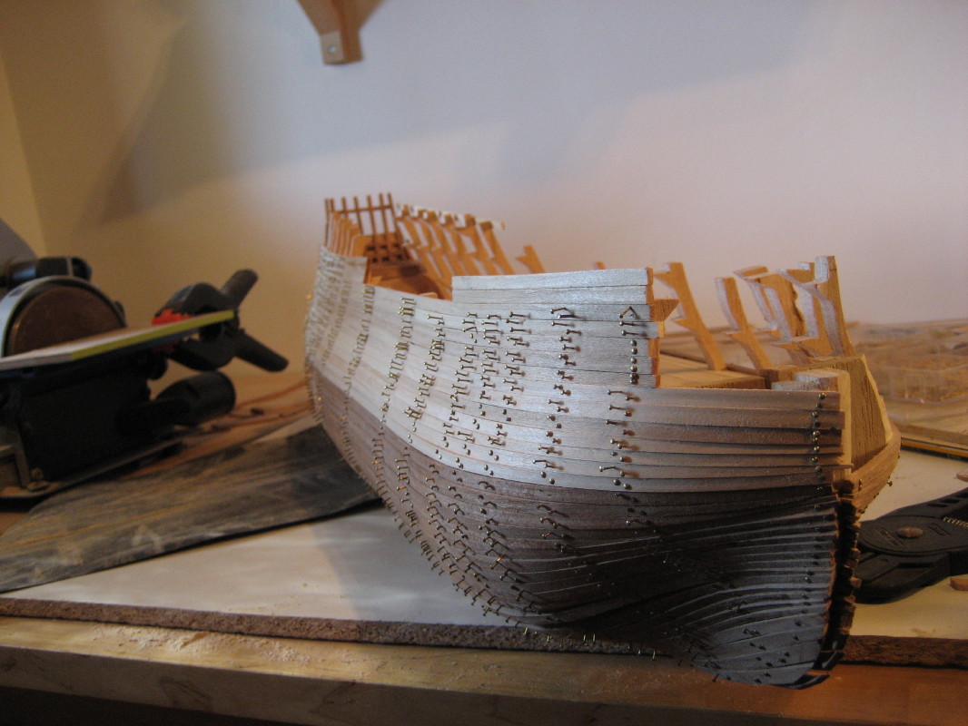

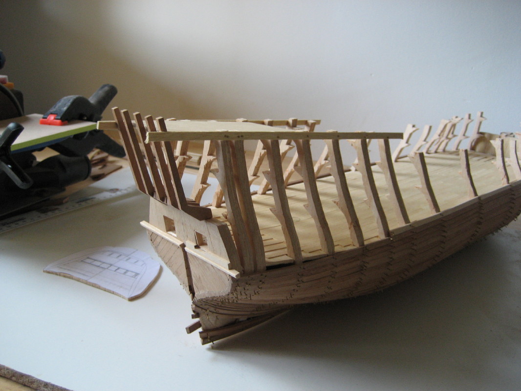

ya se va pareciendo a un barco , una vez termine con el casco cambiaremos del cerezo al tilo para la amura. Sigo con 0.3 .

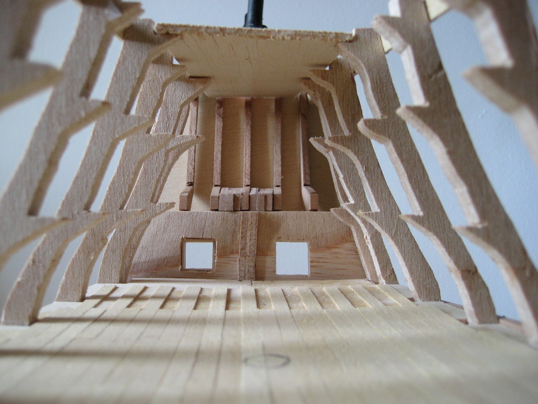

esta estructura irá forrado y entre los refuerzos iran los marcos de los ventanales.

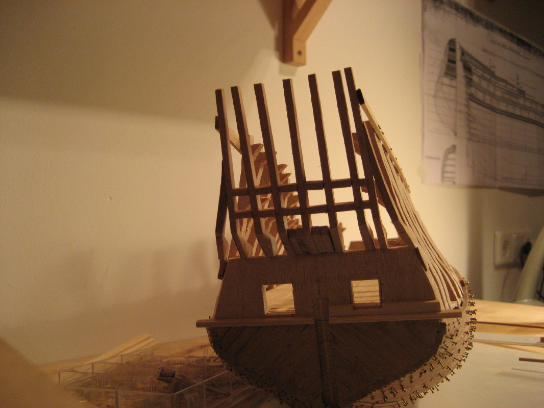

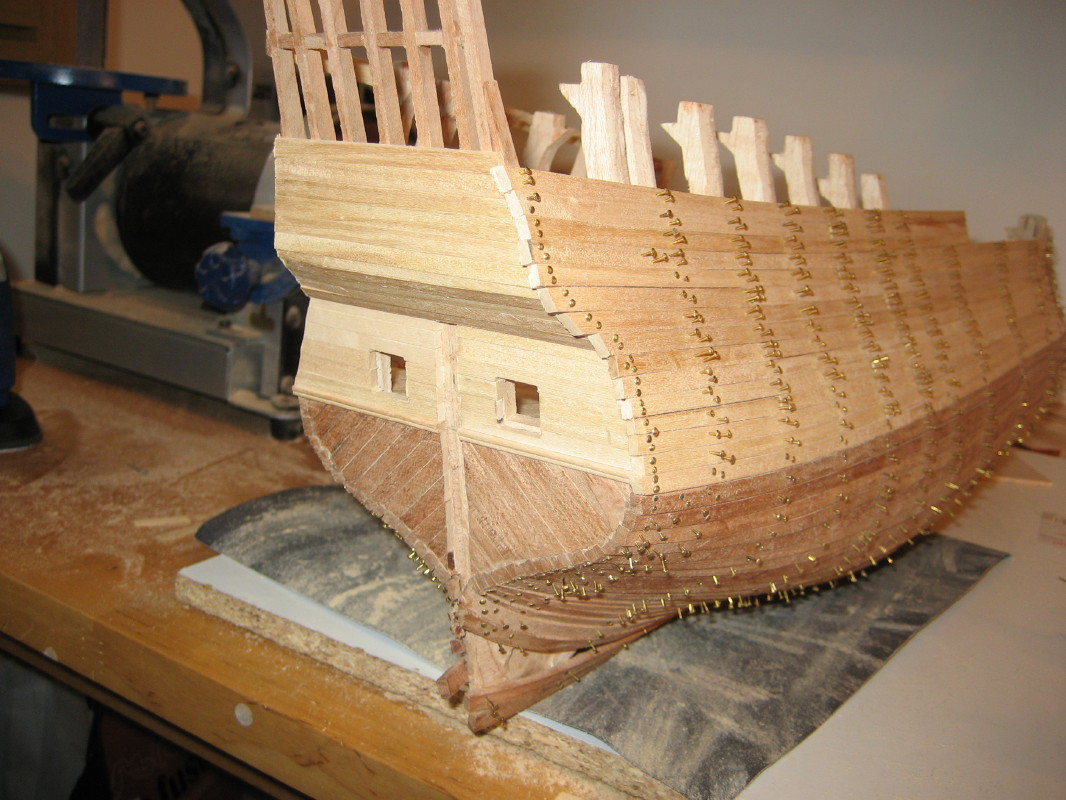

antes de colocar tracas en la amura defino la estructura interna del espejo de  popa , va en cerezo.
otra vez a hacer serrin , je, je...

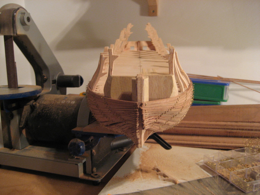

en este momento con el casco casi terminado comeinzo la amura con tilo

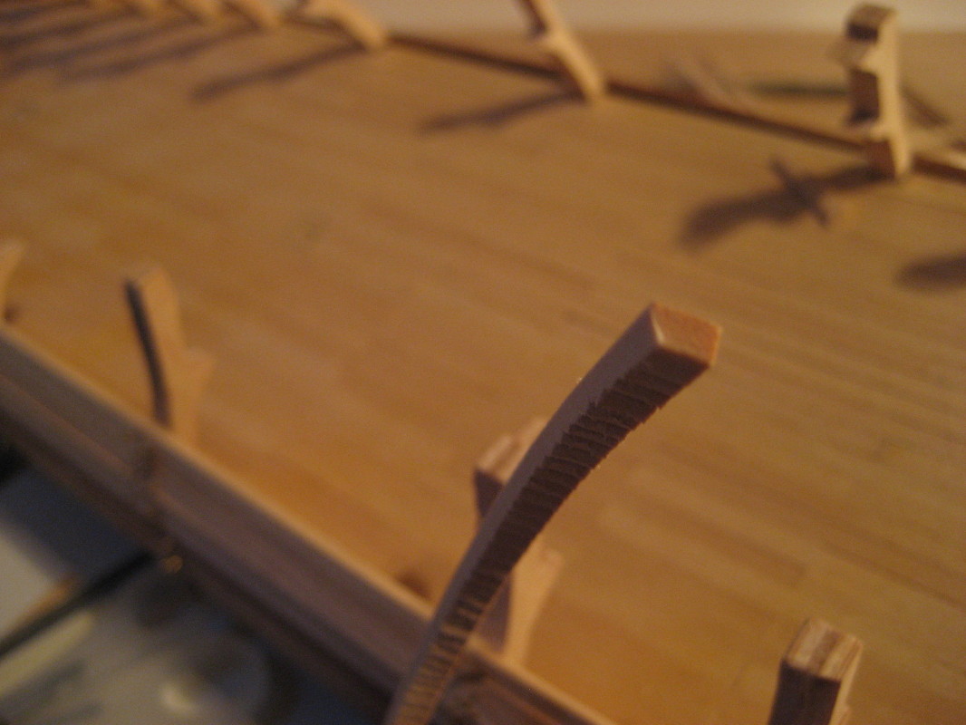

para la separación biselo una media  traca

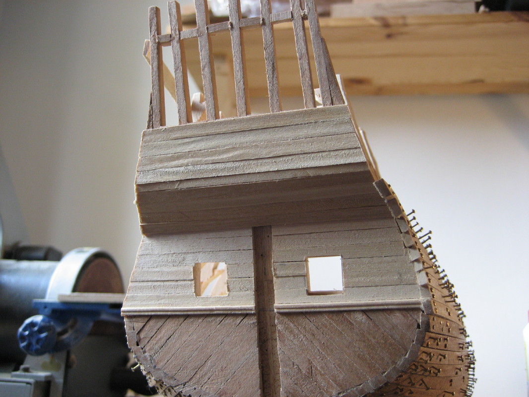

una vez tomadas las medidas , forro en angulo la popa inferior en cerezo y resto  horizontal en tilo.

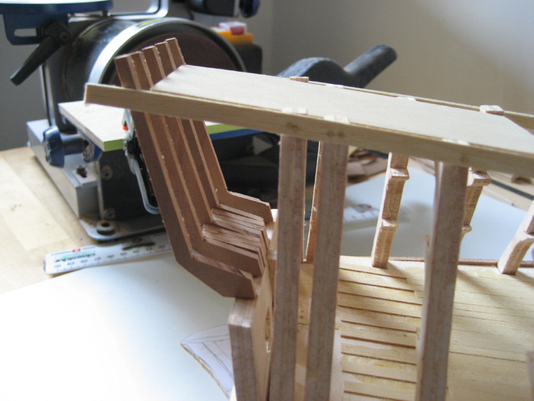

ajusto angulos y medidas de la cubierta superior

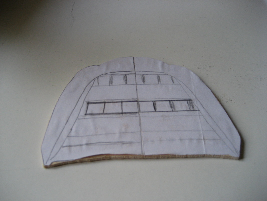

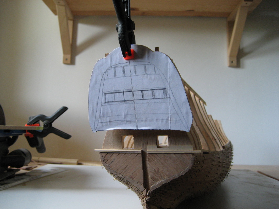

para hacerme una idea de las distancias correctas simulo un espejo de muestra

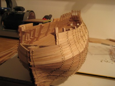

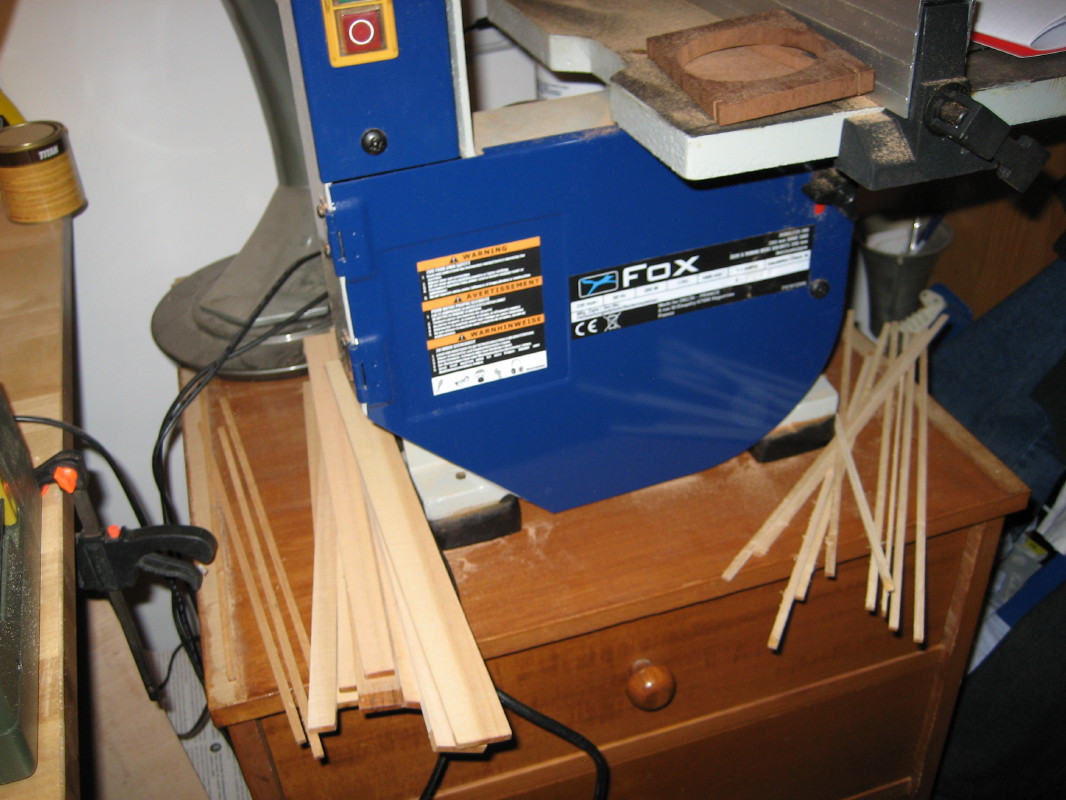

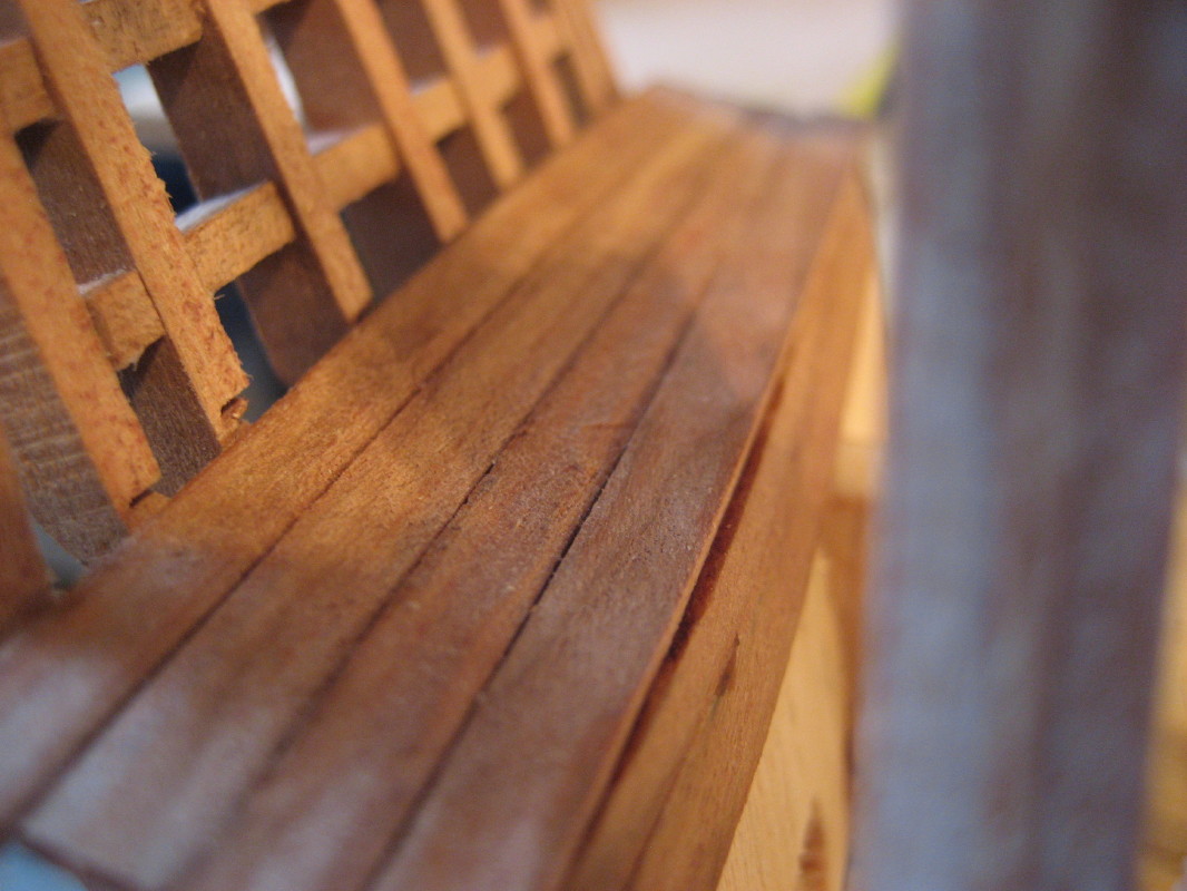

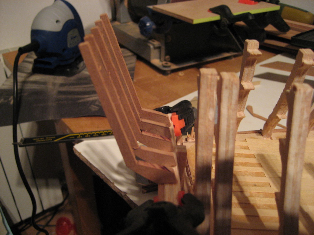

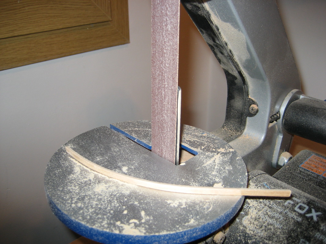

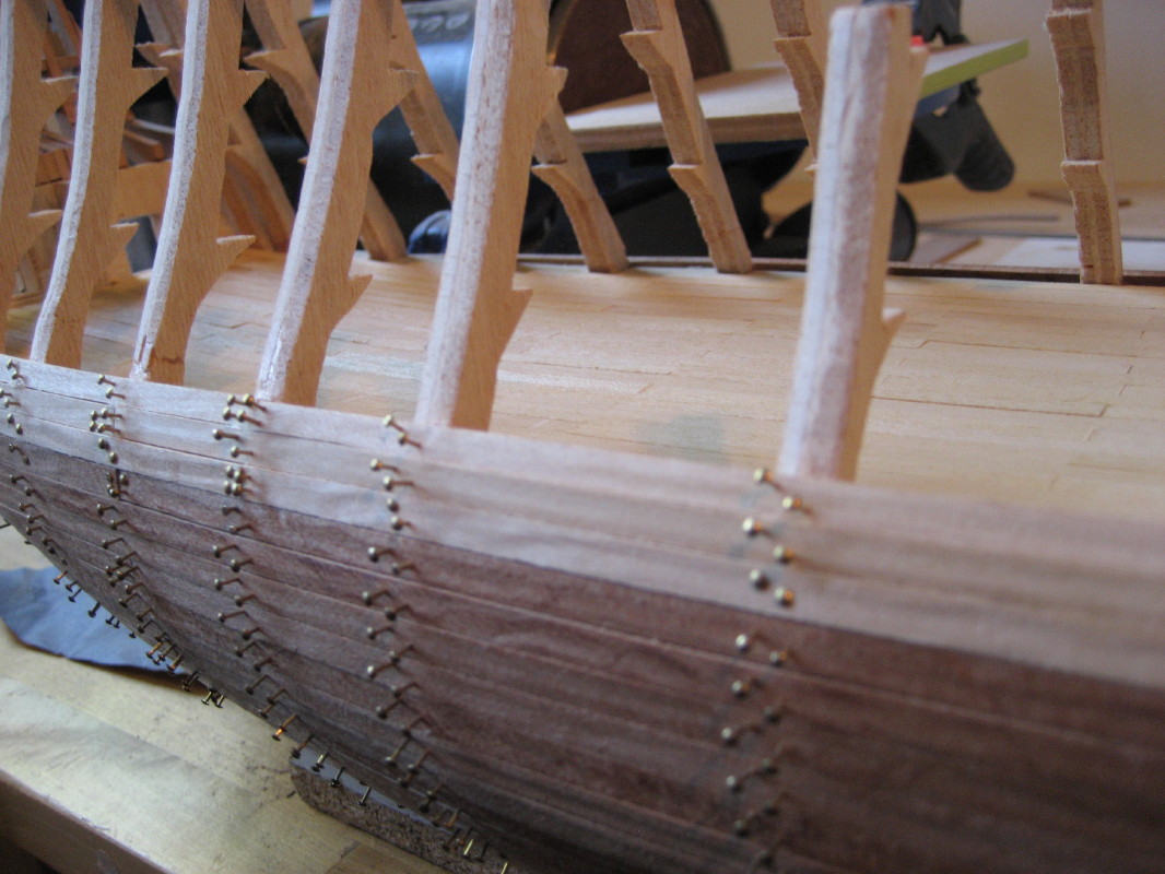

las tracas van reducidas un poco hacia proa y con el canto inferior en este caso lijado. para ello uso la lijadora de plato en la reducción de la traca y cinta para los cantos.

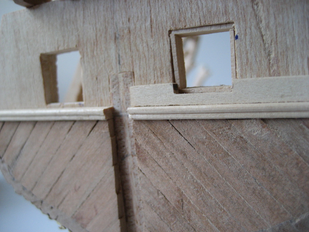

una vez forrado el espejo de popa  comienzo la amura en tilo.

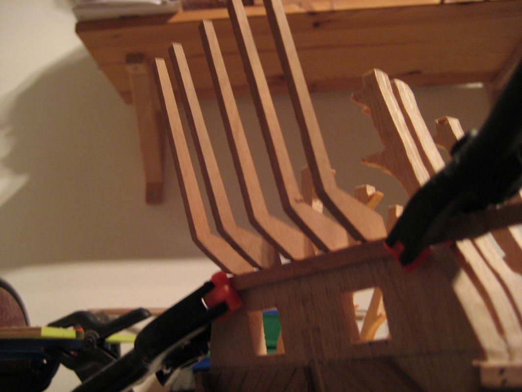

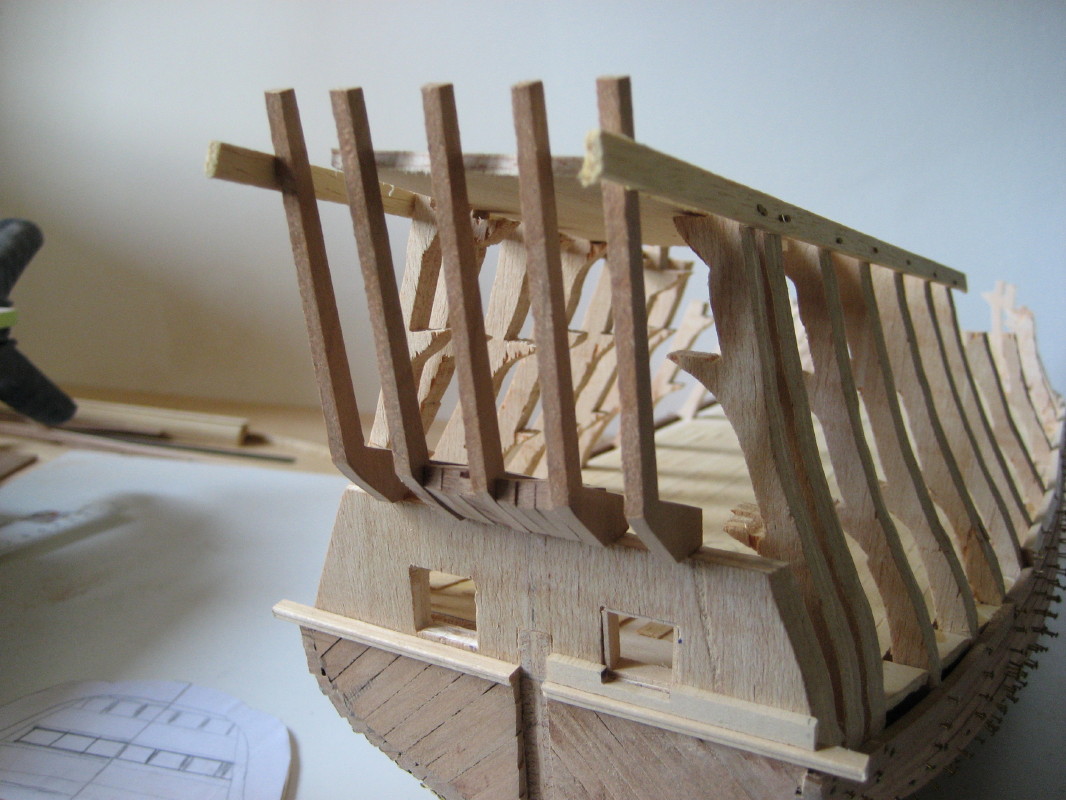

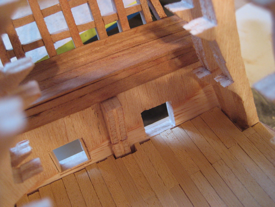

intruduzco refuerzos de ventanales y la zona de paso de la pala del timón que irá perforada.
voy tomando medidas
voy tomando medidas

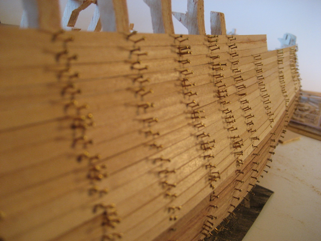

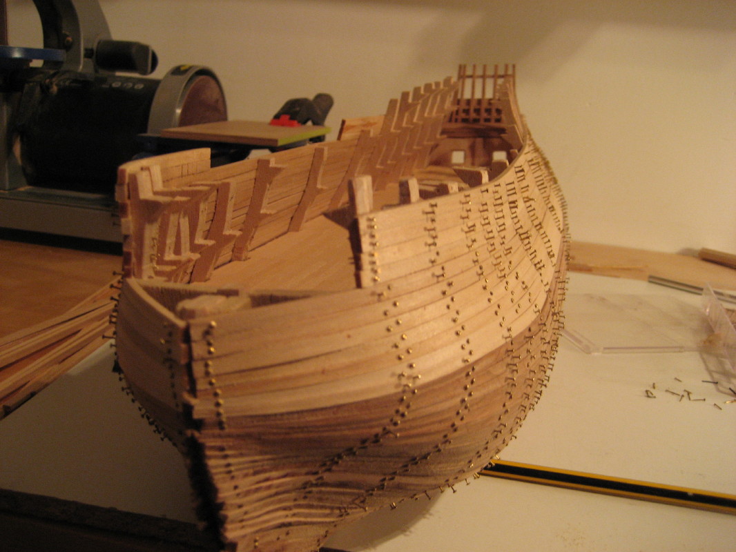

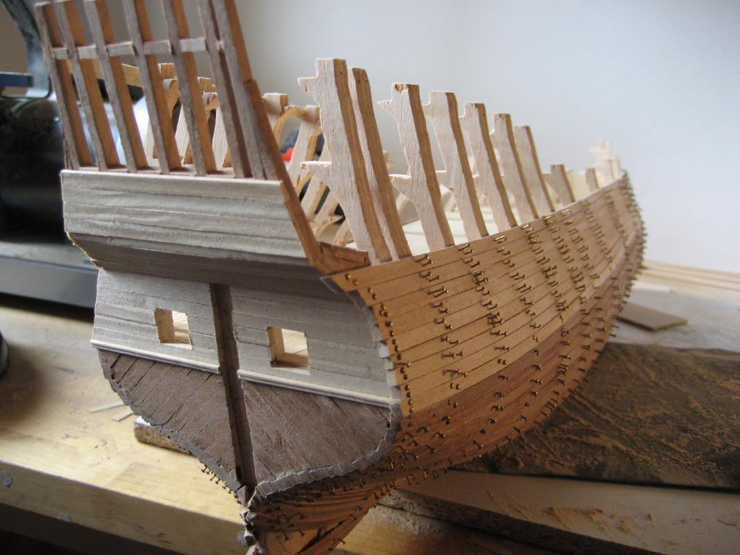

las tracas de la amura las curvo con el   que para mi aunque sea agresivo para la madera es muy rápido y aquí con doble forro se tapara las marcas.
forro con tracas de 1 mm  parte de la popa

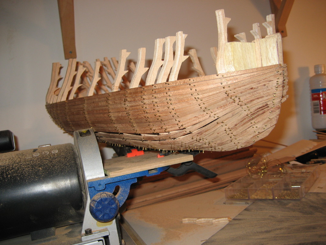

el lado de babor de momento no lo forro. la amura tendra doble forro y desaparecerán las cuadernas centrales vistas.

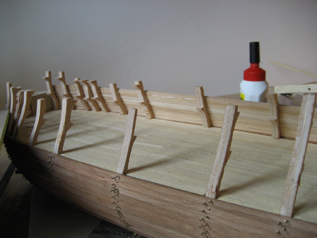

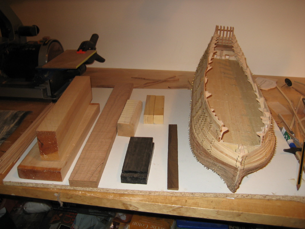

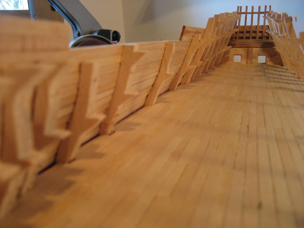

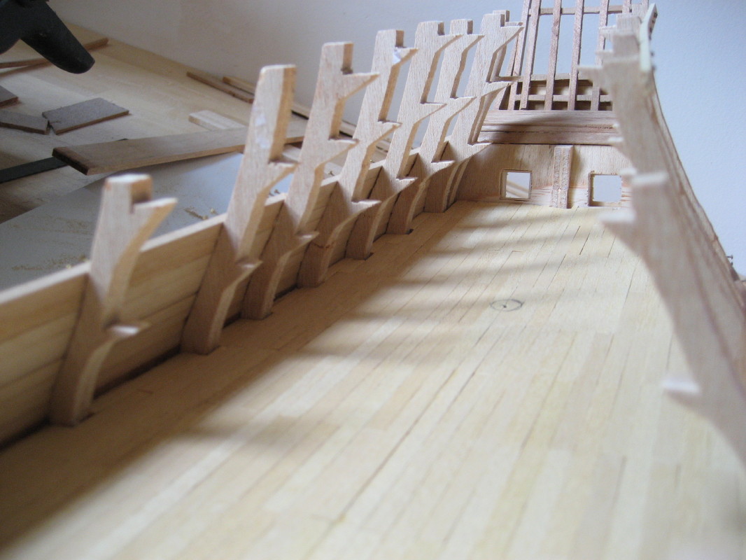

ültimas fotos y hasta aquí lo construido , a partir de ahora será un paso a paso de " día a día".
parece mentira que de unos tacos como estos de madera y contrachapado se saque un barco .... ( los tacos son la madera que me ha sobrado , eran el triple de grandes)

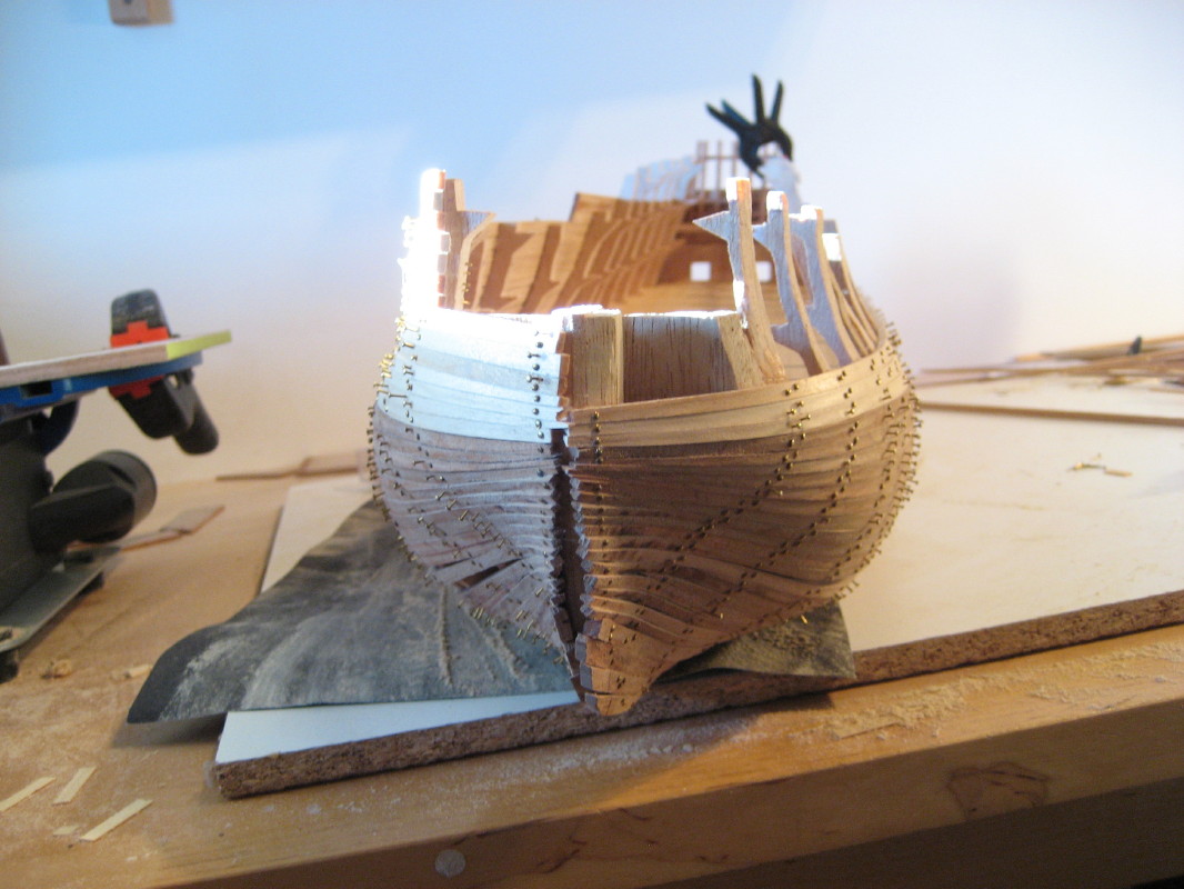

comienzo con el lado de babor
la primera cubierta forrada

Me ha llamado la atención el surtido de maderas ‘en bruto’. Muy interesante.
Podéis ampliar algo sobre su procedencia, precios, etc.
Muchas gracias. Saludos.
