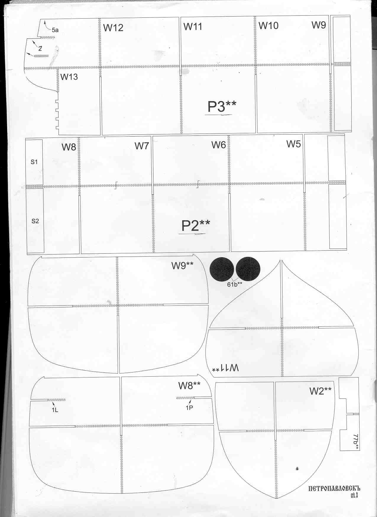

Lo primero que recomiendo es escanear el modelo,así podremos imprimir todo lo que necesitemos preservando el modelo.No descarto hacerlo algún día en cartón….

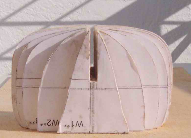

Como ventaja lo primero que destaca son las cuadernas completas,sin necesidad de “duplicarlas”,asimismo la falsa quilla ya viene con los espacios señálados para la inserción de las cuadernas.
Como desventaja no tenemos líneas de agua,con lo que la posibilidad de construir cuadernas extras se reduce.
Pongo un ejemplo de la presentación de las cuadernas y falsa quilla.Ésta viene dividida en partes pues el modelo viene en tamaño folio (A4).

Las cuadernas tienen una líneas para ser recortadas a la altura de la línea de la flotación como podréis observar
Están pensada para reforzar el modelo,que al estar diseñado para ser hecho de cartón le es necesario,mediante una cubierta al nivel de la línea de flotación.
Aquí os muestro la cubierta que ha de ser cortada por la mitad y colocar primero una banda y luego otra

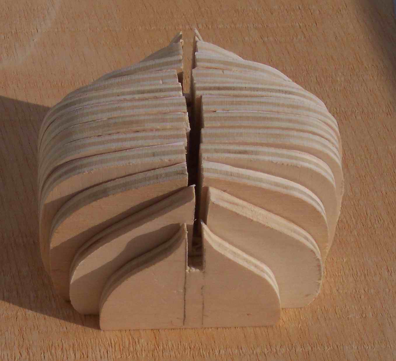

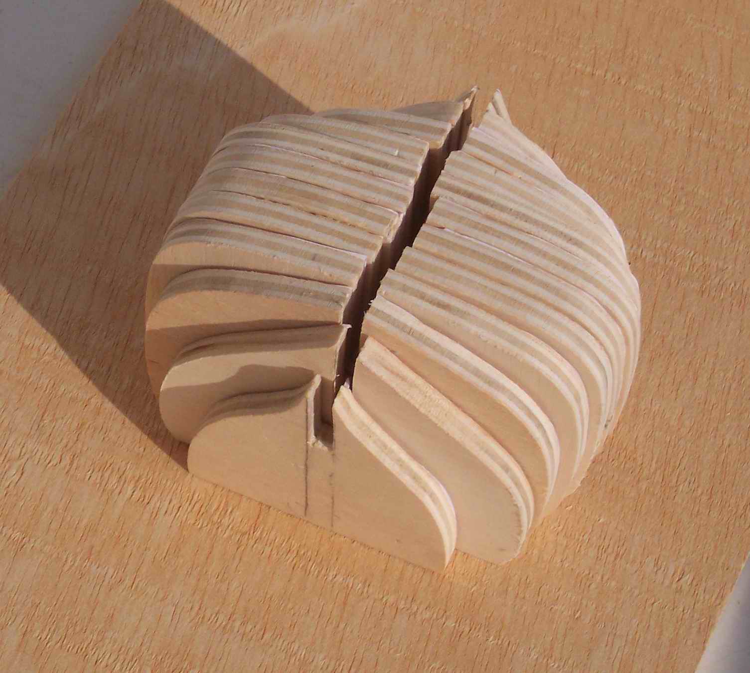

Cuadernas terminadas a falta perforar lateralmente y darle la inclinación.
Cosa que haré colocar una a una...
Parece que se ve algo más las fotos ¿no?
