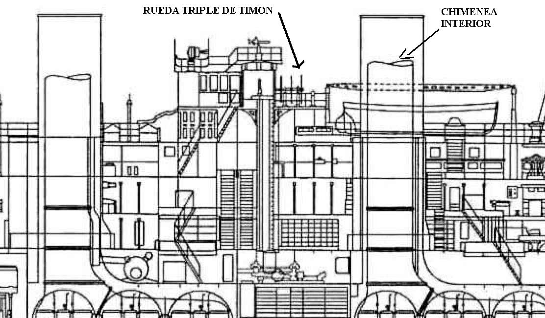

Las chimeneas de los vapores van "envueltas" con un cilindro exterior conservando entre ambos tubos una capa de aire aislante para impedir que el calor de la propia chimenea se disipe al interior del barco y al mismo tiempo sirve de protección contra quemaduras fortuitas del personal.
P.D.: Lo mismo podeis ver en infinidad de tubos de escape en las motos y otras máquinas.
NO A LA GUERRA
ramon
Mensajes: 4647
Mensaje por ramon »
Además el tamaño de esas chimeneas era inmenso.

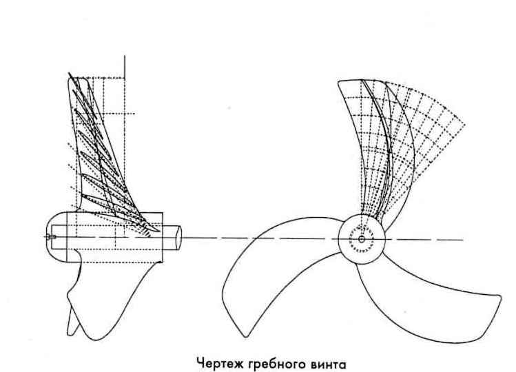

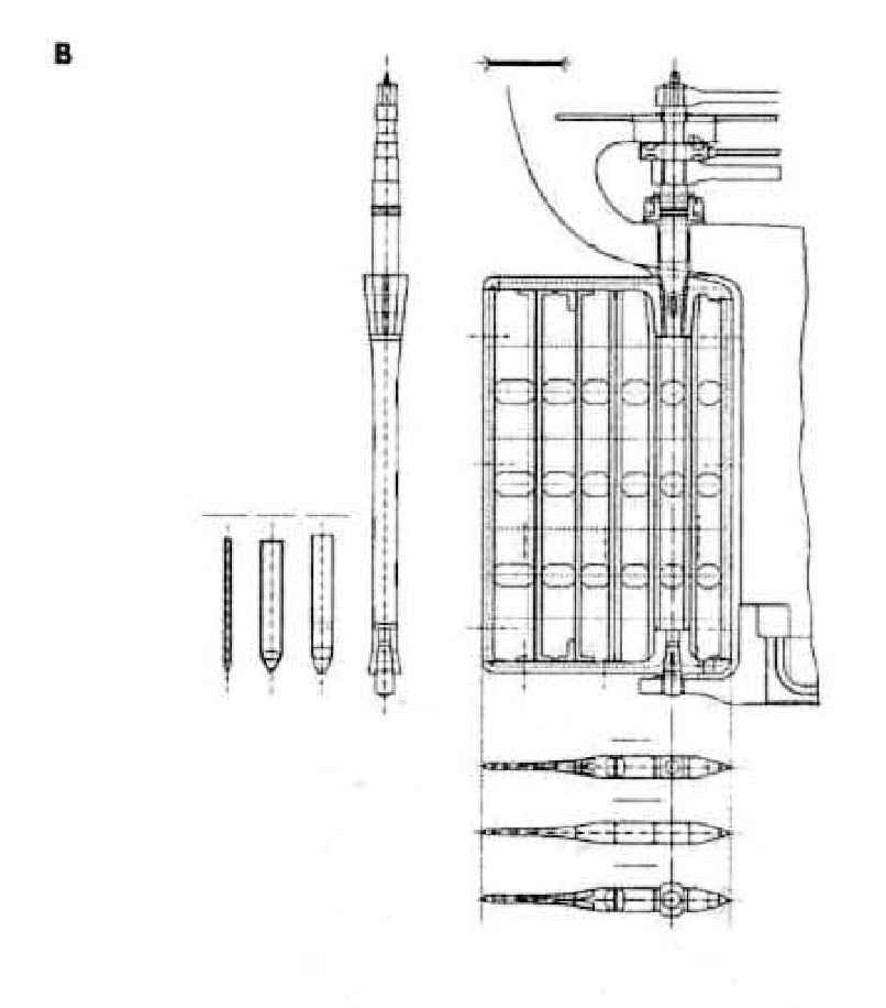

Y terminando con este recorrido a vuelapluma por los planos pongo el detalle del timón y las hélices

Cómo habreis apreciado, los planos rusos están muy, pero que muy bien. No me puedo quejar en absoluto de falta de documentación y detalle. Por supuesto en un monstruo de estas dimensiones y complejidad hay muchos huecos que deben llenarse por analogía, pero el nucleo documentado es importante.
He puesto solo un resumen, pues hay mas planos que ya irán saliendo a lo largo del proyecto.
Junto con los planos rusos, un buen complemento, son estos planos que están colgados en la Web del Museo de Barcelona. El problema que tienen es que se ven de pena. Son planos de una fuente distinta a los rusos, se los ve antiguos y tiene toda la pinta que responden a un modelo o kit (el cual desconozco absolutamente) el lado bueno es que dan muchos detalles curiosos que no traen los rusos.

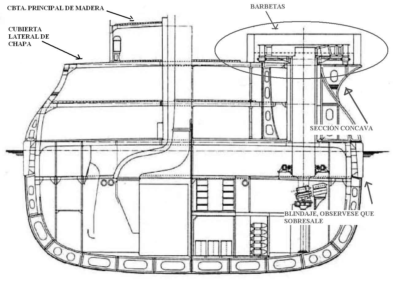

Ramón, he seguido el hilo con muchísimo interés, como puede imaginarte. ¡Y que hilo!, aún no ha comenzado y ya tenemos 7 páginas.
Respecto a las cubiertas laterales que señalabas no saber de que eran puesto que se ven como tracas marcadas, yo creo que tal y como indica el plano son de plancha de hierro.
Lo que sucede es que la plancha está sujeta a rastreles a lo largo de la línea de crujía que a su vez se soportan en los baos correspondientes. La chapa a fuerza de ser pisada termina marcando los soportes inferiores. Sucede en cualquier estructura de plancha transitable, incluso con gruesos de más de 6 mm.

Hay un detalle que se debe sopesar, si es madera y no chapa ¿qué sentido tiene esta pasarela?
