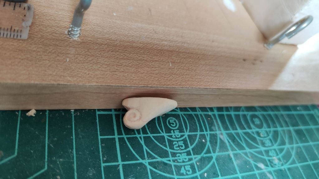

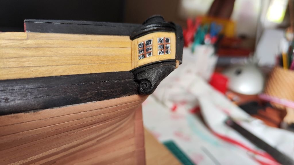

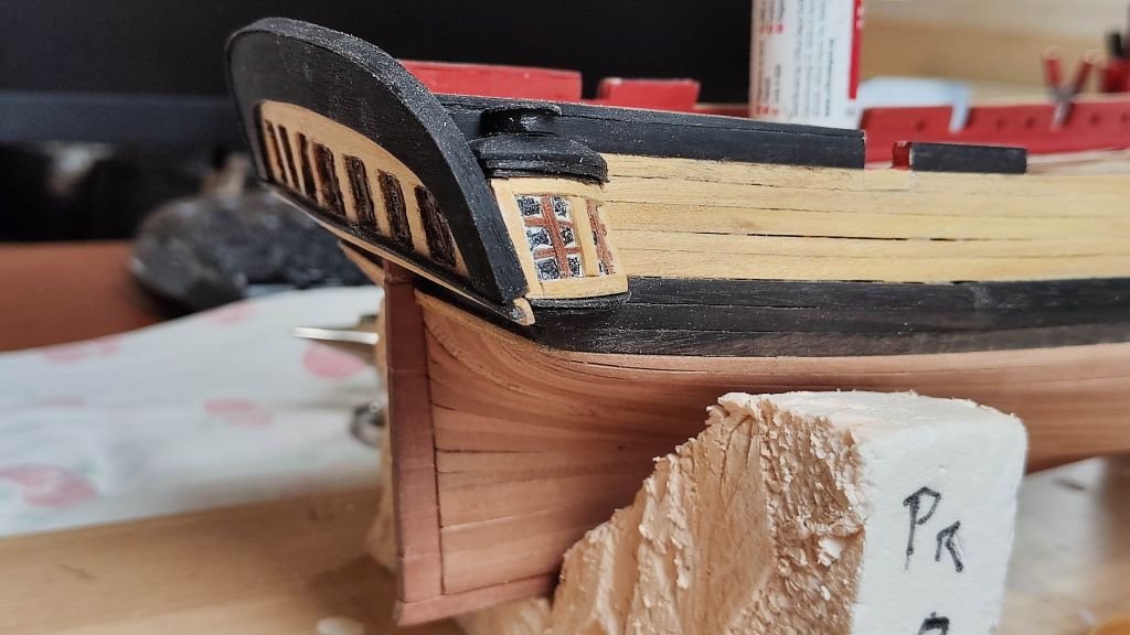

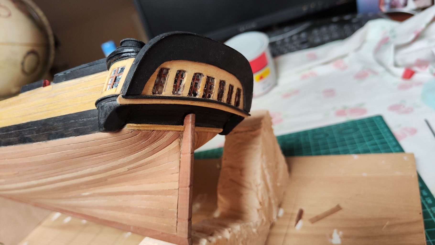

hola, comparto algún avance más, los jardines de popa están hechos, el forro interior y empezando la cubierta.
El jardín sin la pieza de cierre, al principio me gustaba el aspecto sucio de los cristales con salitre, pero cada vez me gusta menos, creo que lo tenía que haber hecho más limpio. Para el tallado de la pieza empecé con madera muy seca de cerezo, muy dura, pero se quemaba con la sierra y con la lija, así que tiré de abeto y fue muy fácil, únicamente el fresado de la canaladura a pulso y en esa madera no queda muy fino, pero pintado me gusta.

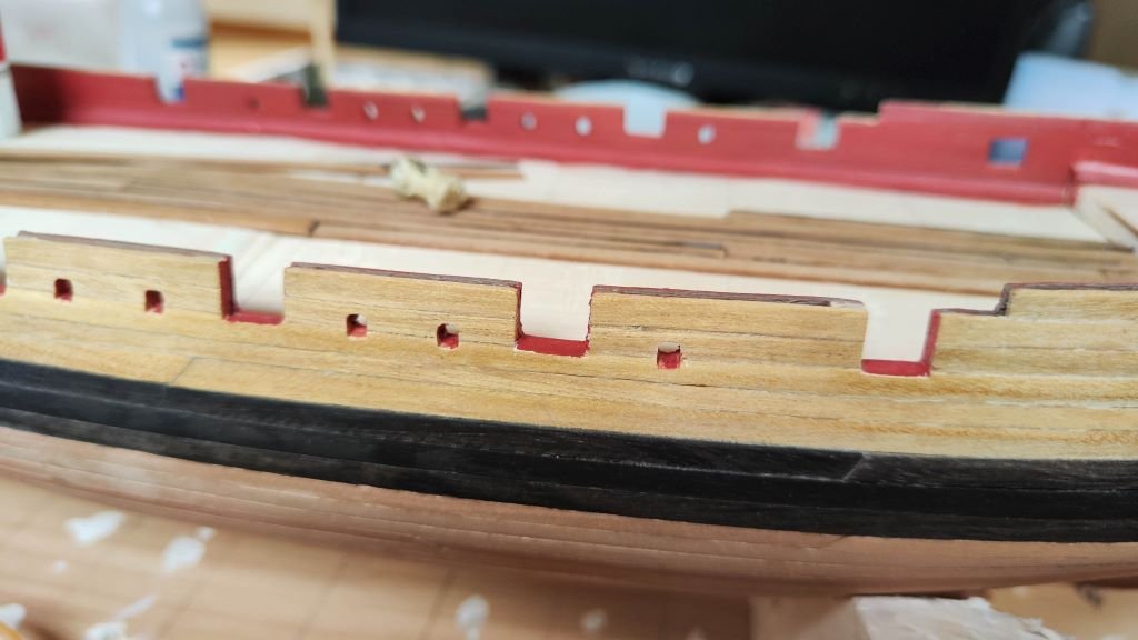

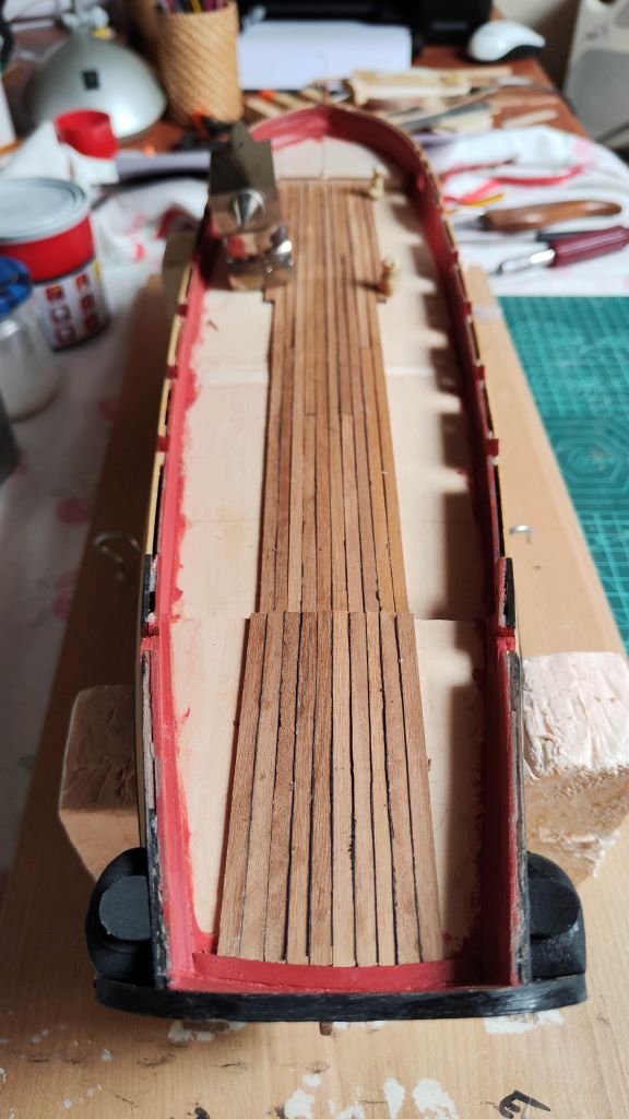

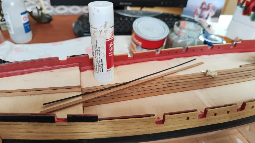

Y alguna foto del forro interior y cubierta, las juntas con papel pintado, cortamos las tiritas de papel y las pego al costado de la traca con pegamento de barra para papel, pensé que iba a ser más difícil de manejar pero se va rápido.
- traca, tira de papel y pegamento
- IMG_20240627_082822.jpg (86.67 KiB) Visto 1853 veces
- bocas para cañones y remos
- IMG_20240627_082858.jpg (69.27 KiB) Visto 1853 veces

Javier Romero
- Mensajes: 5668
Re: la Sophie
Nunca hubiera adivinado que era salitre en los cristales. El pie del jardín te ha quedado bien, a ver quién sabe para qué servía el sombrerillo del jardín.

Creo haber leído por ahí que se usaba como depósito de agua.

Re: la Sophie
Algún día tengo que probar lo del papel tintado para simular el calafateado, no lo he hecho nunca, y sinceramente me parece algo engorroso cuando las tablas son delgadas. Y. Saludo y virutas
- Mensajes: 407
Re: la Sophie
Es más fácil de lo que pensaba. El papel pintado tiene cierto apresto y se corta fácilmente cun un cúter Olfa apoyando contra una regla metálica. Yo paso el lateral de la traca por el bote de pegamento para papel y listo. Tracas de 1.5 mm.

Re: la Sophie
Pretendían ser cristales sucios, pintura blanca y luego rayado. He quitado más blanco y puesto azul oscuro, está mejor. Lo del jardín ni idea, nos tienes en ascuas.Leopoldofran escribió: ↑Vie Jun 28, 2024 5:58 pm Nunca hubiera adivinado que era salitre en los cristales. El pie del jardín te ha quedado bien, a ver quién sabe para qué servía el sombrerillo del jardín.

Re: la Sophie
Hola Javier. El remate del jardín también me suena que fuera un deposito de agua para servicio de los lavabos de oficiales , en esa época se estaba inventando el grifo, pero no tengo ningún documento que lo avale. Mira en la monografía de la Diana inglesa a ver si viene.
Los franceses son de distinta forma y en ellos se llevaba algo parecido a flotadores de salvamento

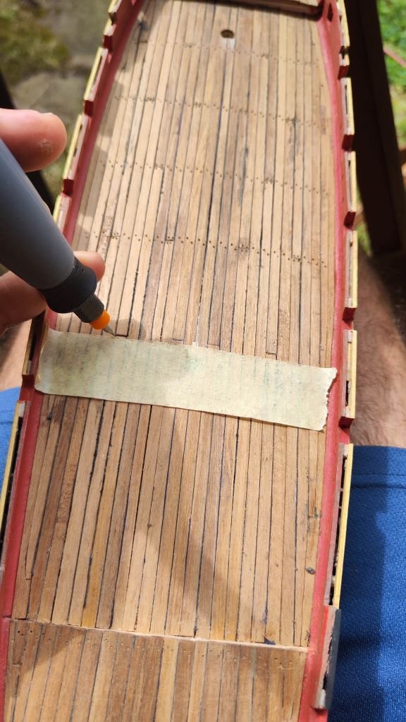

Re: la Sophie

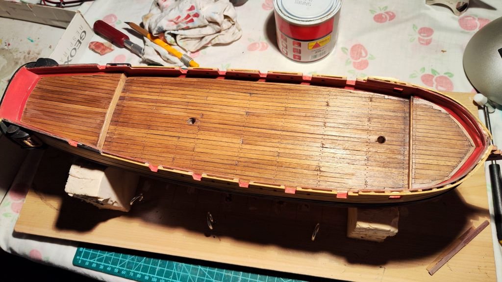

Terminada la cubierta, ya parece un barco. Ha ido rápido, tan sólo el contratrancanil ha sido un poco dolor de cabeza.
Me ha gustado el tono que coge esta manzonia clarita una vez se le hecha tapaporos o aceite (mezcla de linaza y teka). Cualquiera de las dos formas da un resultado muy similar. De momento no he usado barniz.
El claveteado va simulado utilizando una broca del 0,4 rota, así profundiza muy poco, realizados con el "lápiz" de la dremel. los agujeros se rellenan con ceniza o como indicaba Leopoldo con los restos del estropajo de aluminio de lijar, retirando el sobrante con trapo húmedo, al echar el tapaporos queda ese resto pegado al agujero. Creo que el resultado es bueno y discreto, no me gusta para nada que destaquen.
Por cierto, sobre la utilidad de los de la parte baja de los jardines de popa no he encontrado nada.

- la popa terminada con aceite
- IMG_20240628_163030.jpg (110.37 KiB) Visto 1755 veces
- haciendo agujeritos
- IMG_20240630_162830.jpg (121.27 KiB) Visto 1755 veces
- recién echado el tapaporos
- IMG_20240630_225318.jpg (122.63 KiB) Visto 1755 veces

Re: la Sophie
La parte baja de los jardines, el batidero, sirve para proteger al jardín del impacto contra el mar en el cabeceo. En los barcos que tienen retretes en el jardín están atravesados por los conductos de plomo de evacuación.
Creo que te refieres a la parte más alta que efectivamente en navíos era un depósito de agua para los lavabos inferiores.
La cubierta al igual que la mía es un tanto vistosa, deberíamos haber decolorado la madera. El rojo queda muy bien.

Re: la Sophie
Me gusta mucho cómo te ha quedado la tarima de la cubierta.
Desde el calafateado hasta la anchura de las tablas.
Re: la Sophie
Tiene muy buena pinta esa cubierta

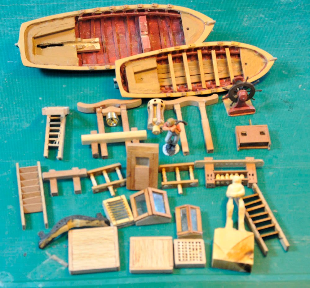

Re: la Sophie
Por motivos de salud avanzo muy poco pero algo hago aunque no luce porque no me atrevo a montarlo antes de forrar de cobre, ya encontré el troquel de babor.
Pero estoy dibujando los planos de aparejo, con los pocos datos de la novela mas o menos.
En la foto: los botes, rueda del timón, bitácora, posavergas, campanario, cabrestante, escalas, marinero, barandilla del alcázar tambucho, escotillas, lucernarios y mascarón.

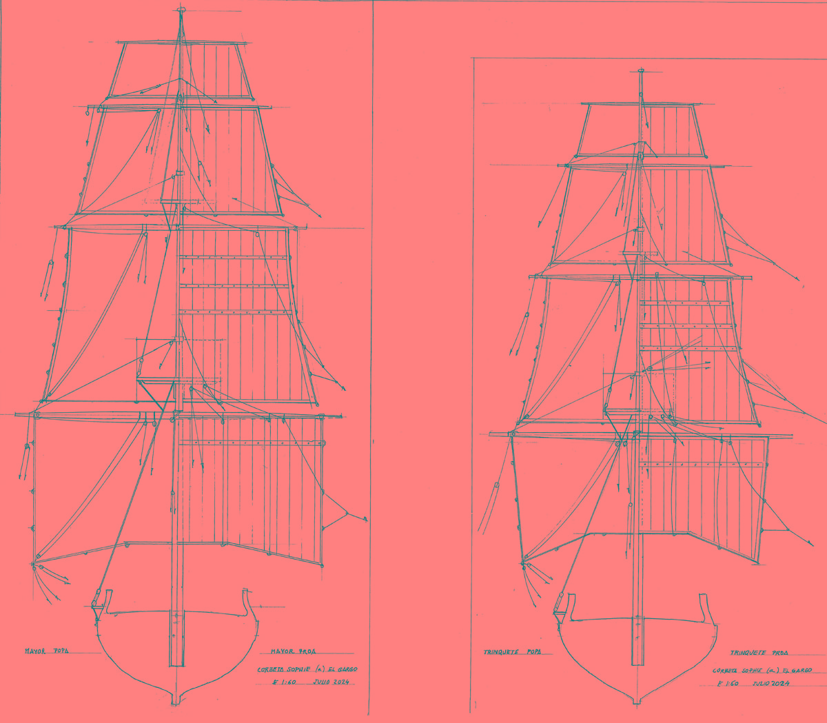

Re: la Sophie
He preparado los dibujos para la explicación de la maniobra. En el alzado lateral la longitud de las vergas no es la real es el 70%.
A ver qué os parece, yo tengo mis dudas.

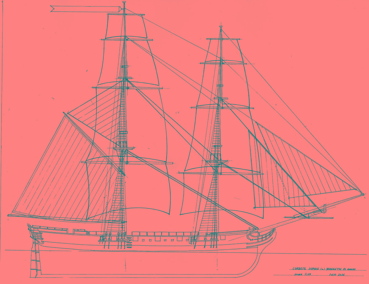

- Mensajes: 5668
Re: la Sophie
Aquí lo mismo se aprecia mejor
