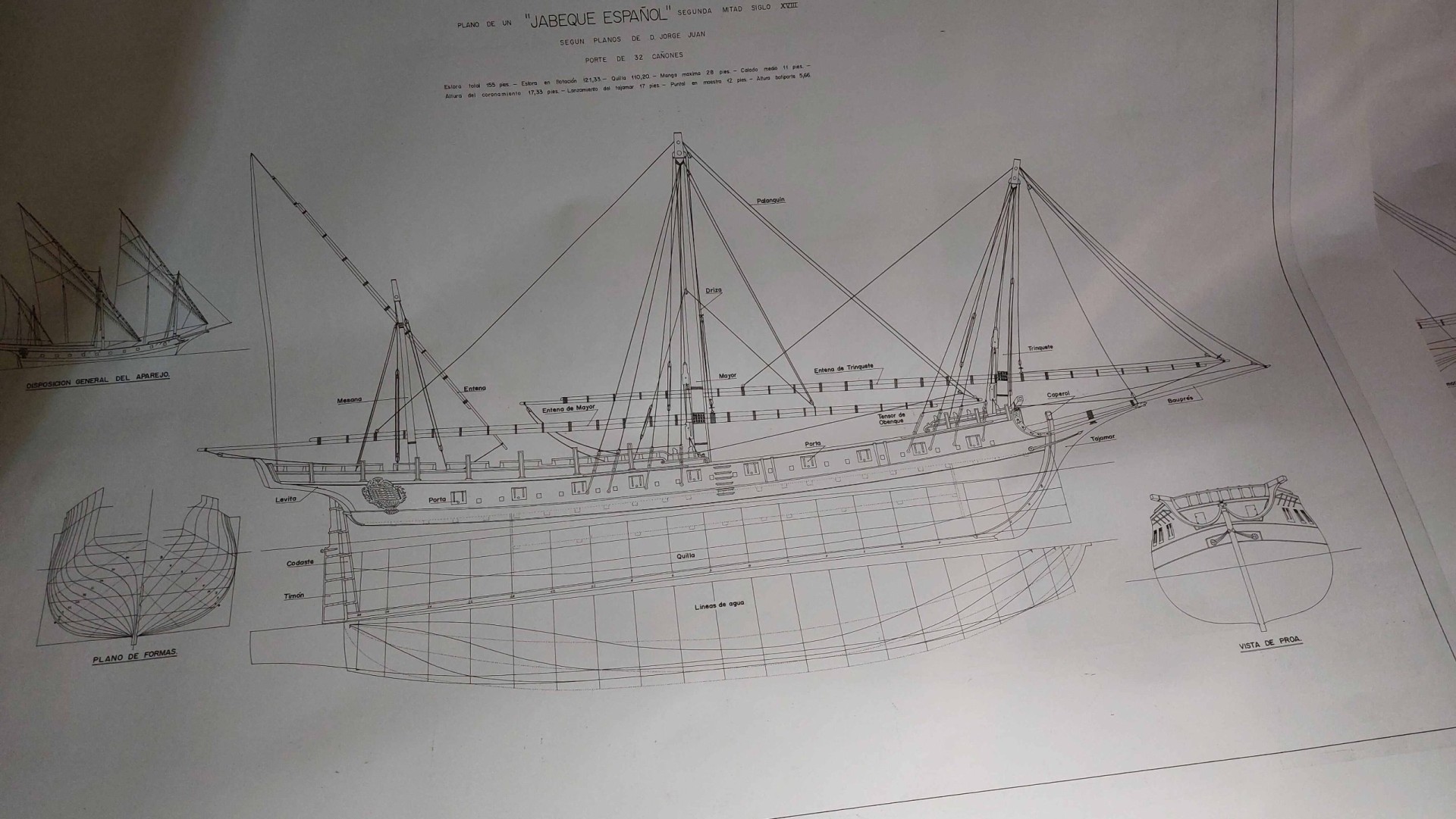

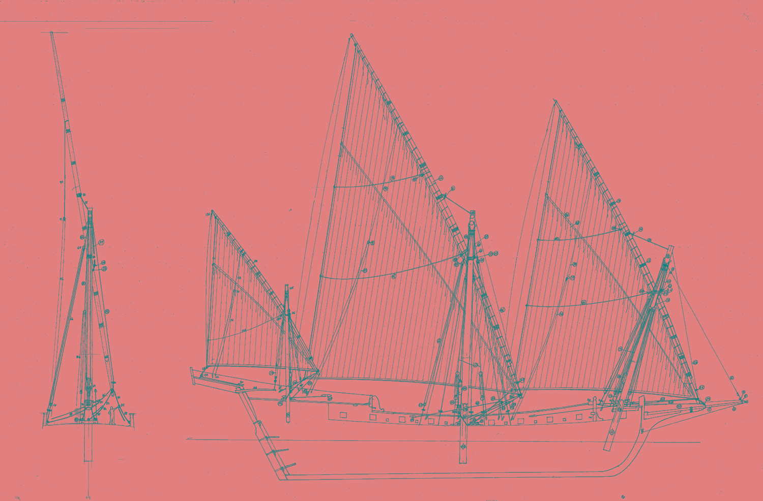

Este trabajito lo he ido realizando a ratos debido a las circunstancias, como siempre ajenas a uno mismo. Bien; conseguí los planos en el MN de Madrid merced a Luis Fariña. En realidad es una copia de los originales, faltan detalles y algunas cosas debió ponerlas el copista de su propia cosecha. Es un jabeque distinto a los que conocemos. J.J. siempre fue creativo en sus diseños y ésta embarcación así lo muestra. El estado actual del modelo es avanzado, no he fotografiado el proceso anterior, solo puedo mostrar el resultado como podréis comprobar cuando ponga las fotografías.

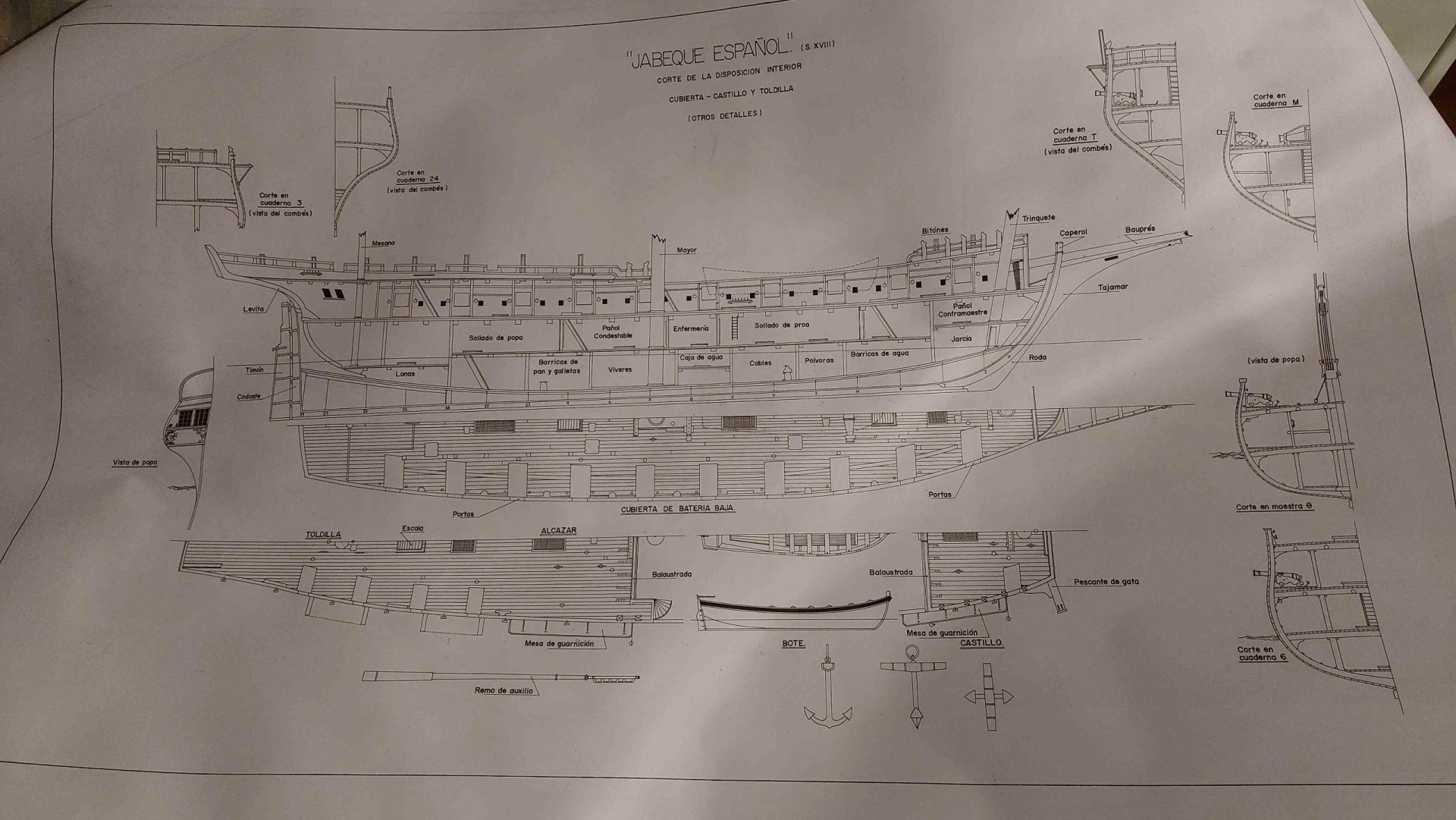

En adjunto os envío los dos planos con los que he trabajado el modelo.

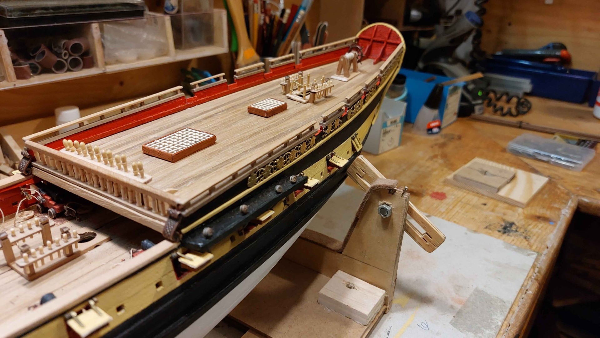

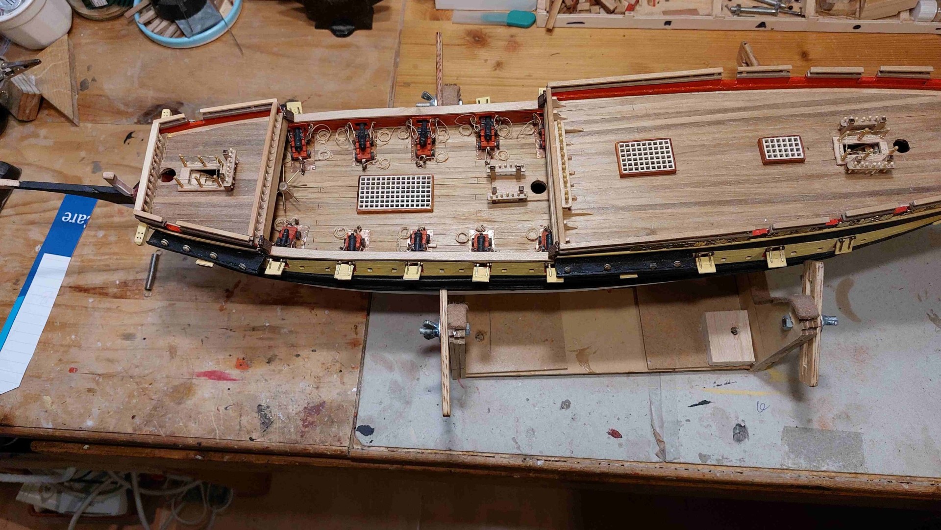

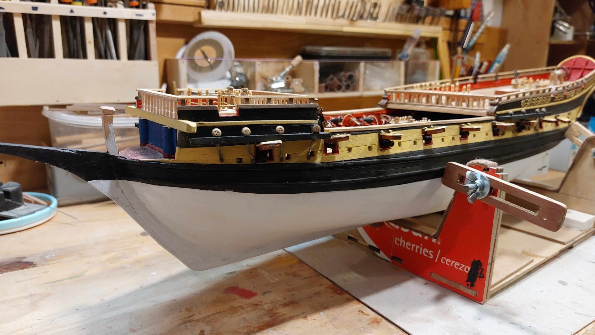

Como decía el trabajo está bastante avanzado. El casco está terminado y parte de la cubierta principal ya tiene bastantes elementos. Ya he colocado la batería de la cubierta principal, los enjaretados y cabilleros más importantes, me quedan los del interior de las amuras y también están acabadas las mesas de guarnición con su arnés.
Como puede comprobarse, una de las diferencias más notorias es la existencia de dos sobrecubiertas, castillete en la proa y mas extendida en la popa.

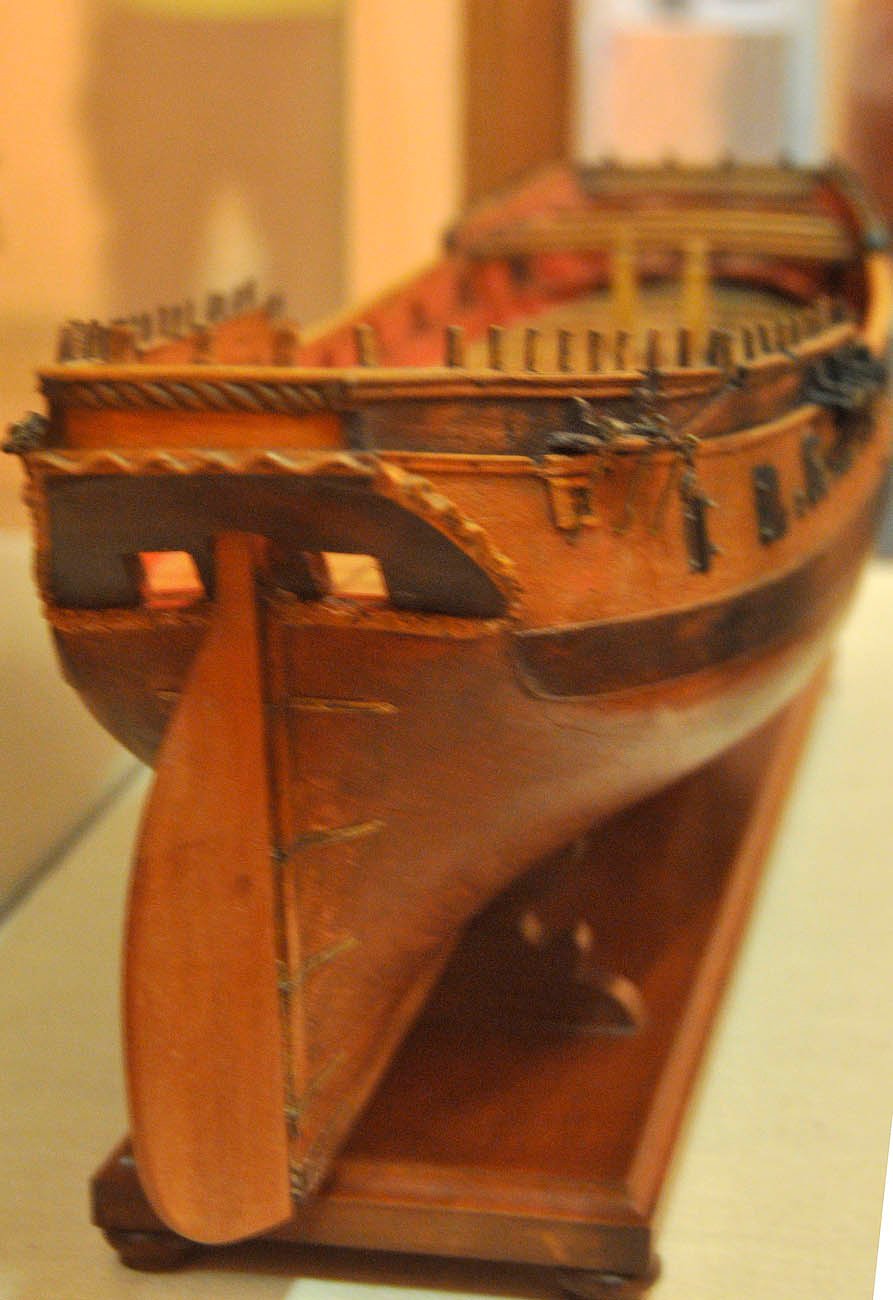

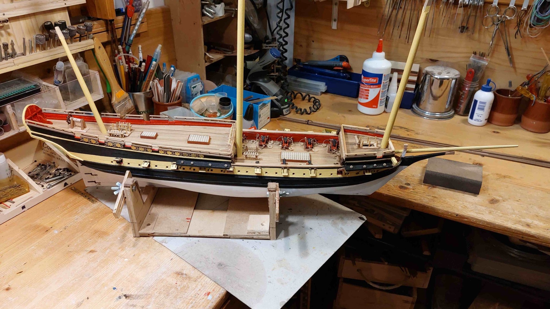

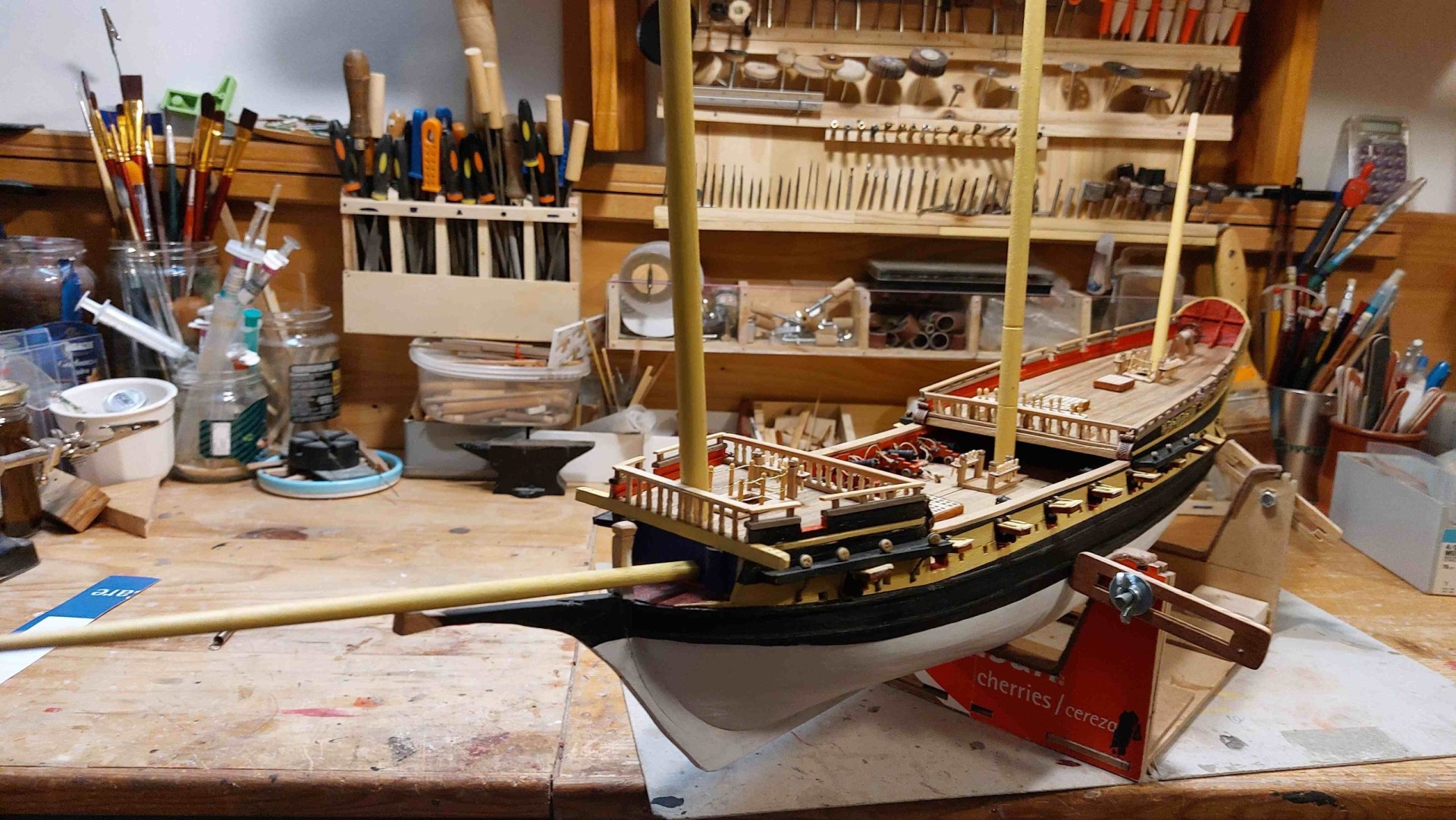

Algo que no se encuentra en el plano es el sistema de manejo del timón, no aparece en los planos y tampoco la escala está por ninguna parte, se ve que el copista no debía entender mucho de esto. otra foto
Re: Jabeque Español Vs Jorge Juan
Como se puede comprobar llevo bastante trabajo hecho. El modelo es de cierta facilidad pero ahora comienza la labor de la arboladura y maniobras, que pretendo hacer móviles, en la medida de lo posible.

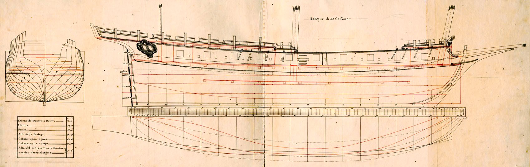

Hola Paco, me alegro mucho de saber de tí y más con jabeque a vueltas.
En el libro de García Torralba sobre embarcaciones menores vienen unas páginas sobre este jabeque de las que te resumiría lo siguiente.
El plano en cuestión está en el Album de Jorge Juan pero no es dibujo de él sino de un hereje llamado Bryant de los que se trajo algunos de Inglaterra. Con ese plano se dice que se construyó el Aventurero. Da las dimensiones de la arboladura lo que te puede servir y algunos detalles sobre su vida.
Los delineantes del Museo Naval añadieron a ese plano lo que les pareció oportuno pero el plano de líneas está bien salvo que interpreta que el trazado de las cuadernas es por fuera de forros y no lo es, es por dentro. Hay un modelo muy mal iluminado en el museo al que un desapren¡sivo le cambió la pala del timón original por una redonda propia de la goleta América, pero el plano del museo está bien. El aparejo solo figura el latino, el barco podía aparejarse en redondo en el palo mayor y en el trinquete para lo que llevaba vergas de mayor, gavia y trinquete que no aparecen en el plano. En el modelo puede verse en la cubierta de popa la limera para para la cabeza de la caña del timón. En mi opinión el timón era de caña sin rueda aunque si quieres dejarla... pero al montar la maniobra del mesana igual te falta sitio y no se sabe dónde iba la bitácora.
Las escalas laterales puedes verlas en el plano original y de ellas puedes deducir que llevaba pasamanos hasta dichas escalas.
He tenido el plano pero aunque he mirado no lo encuentro, igual lo tiré me pareció muy malo. Pero si alguien quiere el original de Bryant se lo puedo mandar.
En cuanto al aparejo las dimensiones de las perchas vendrán muy bien, si las quieres me dices. Aunque puedes usar las del plano del museo , tienes coartada.
El barco tuvo al final de su vida aparejo de chambequin con un palo de polacra pero no se sabe cómo podría ser y da igual porque es un aparejo más feo que el latino.
Si quieres aparejarlo en latino te puedo mandar los planos del Cazador que puedes ver en el foro. Y si le quieres dar forma a las velas conservo los bastidores y el globo pero no sé si bastarán de grandes porque no sé a qué escala lo has hecho.
Lo que creo que podrías añadir y le da mucha gracia es las ventanas de laterales de la cámara de popa.
Leopoldo
Leopoldo

El plano de Bryant

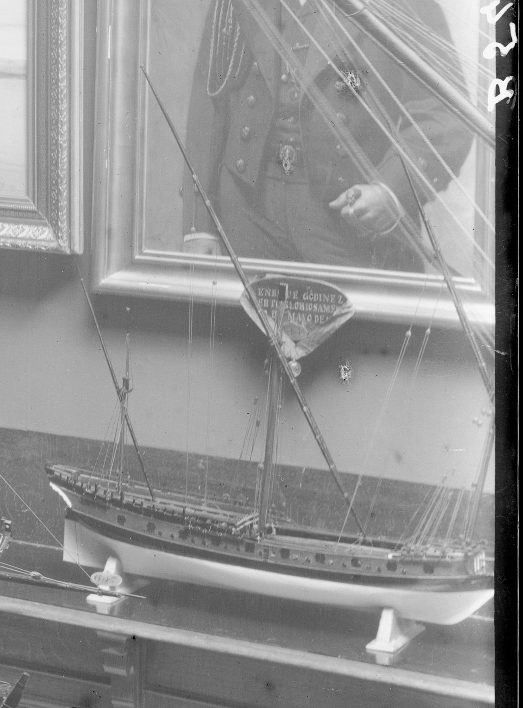

Buenas tardes
Por si sirve de ayuda,

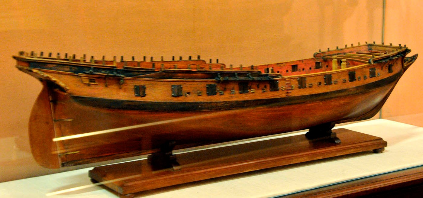

En esta vieja foto del Museo Naval se puede ver el modelo del jabeque de Jorge Juan, en sus buenos tiempos y con la arboladura.
Saludos a todos
Alejandro Y.
Saludos a todos
Alejandro Y.

Hola. Muchas gracias Alejandro por la foto, yo creo que es un modelo distinto del que queda actualmente, ¿ no tendrás alguna otra foto?.
