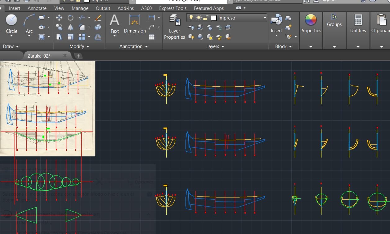

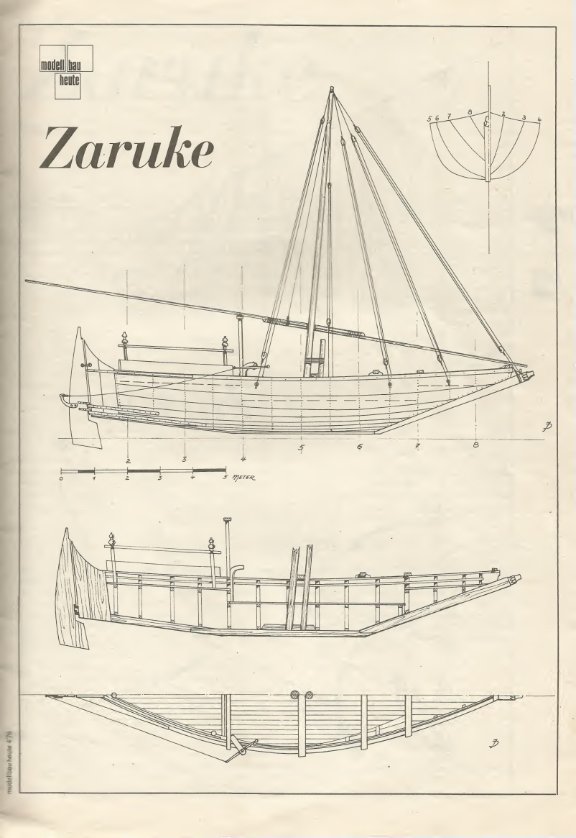

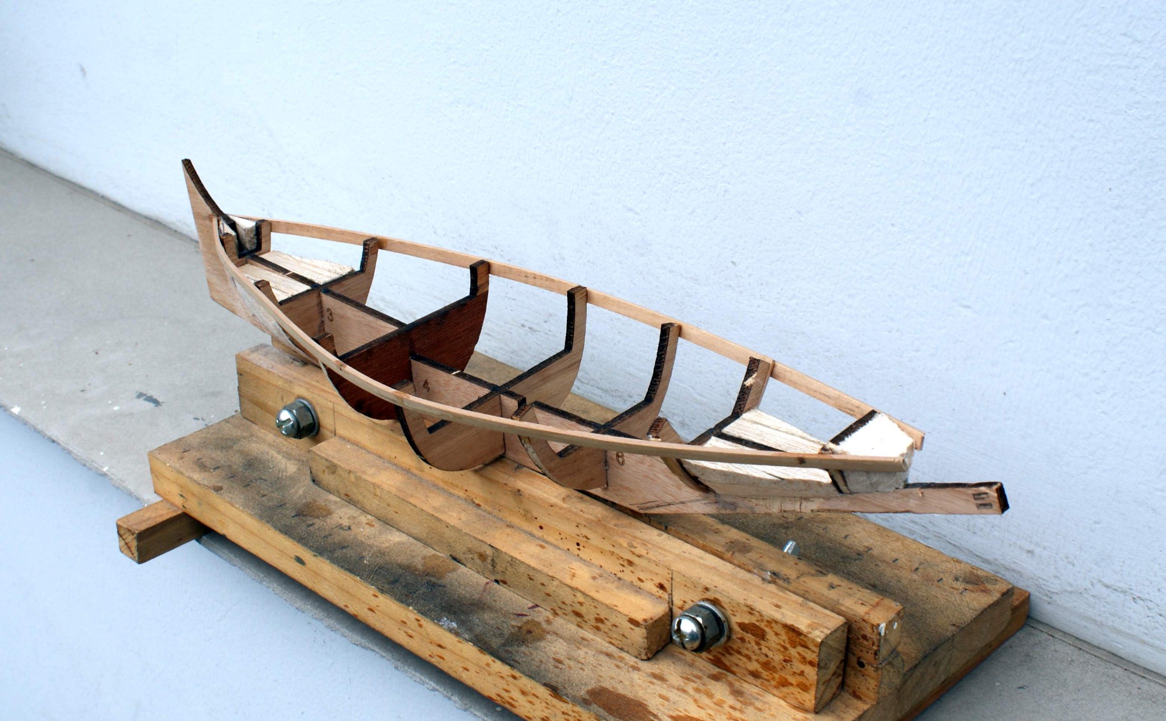

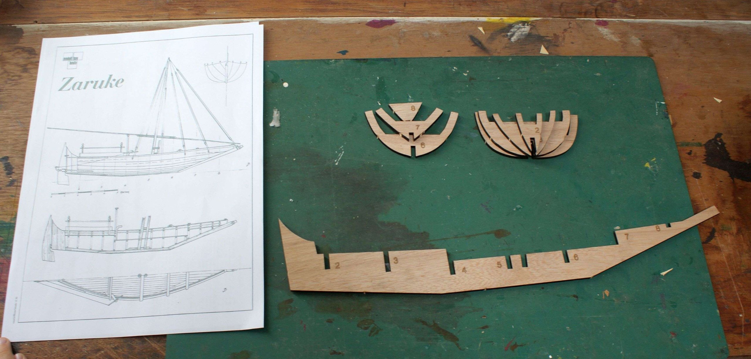

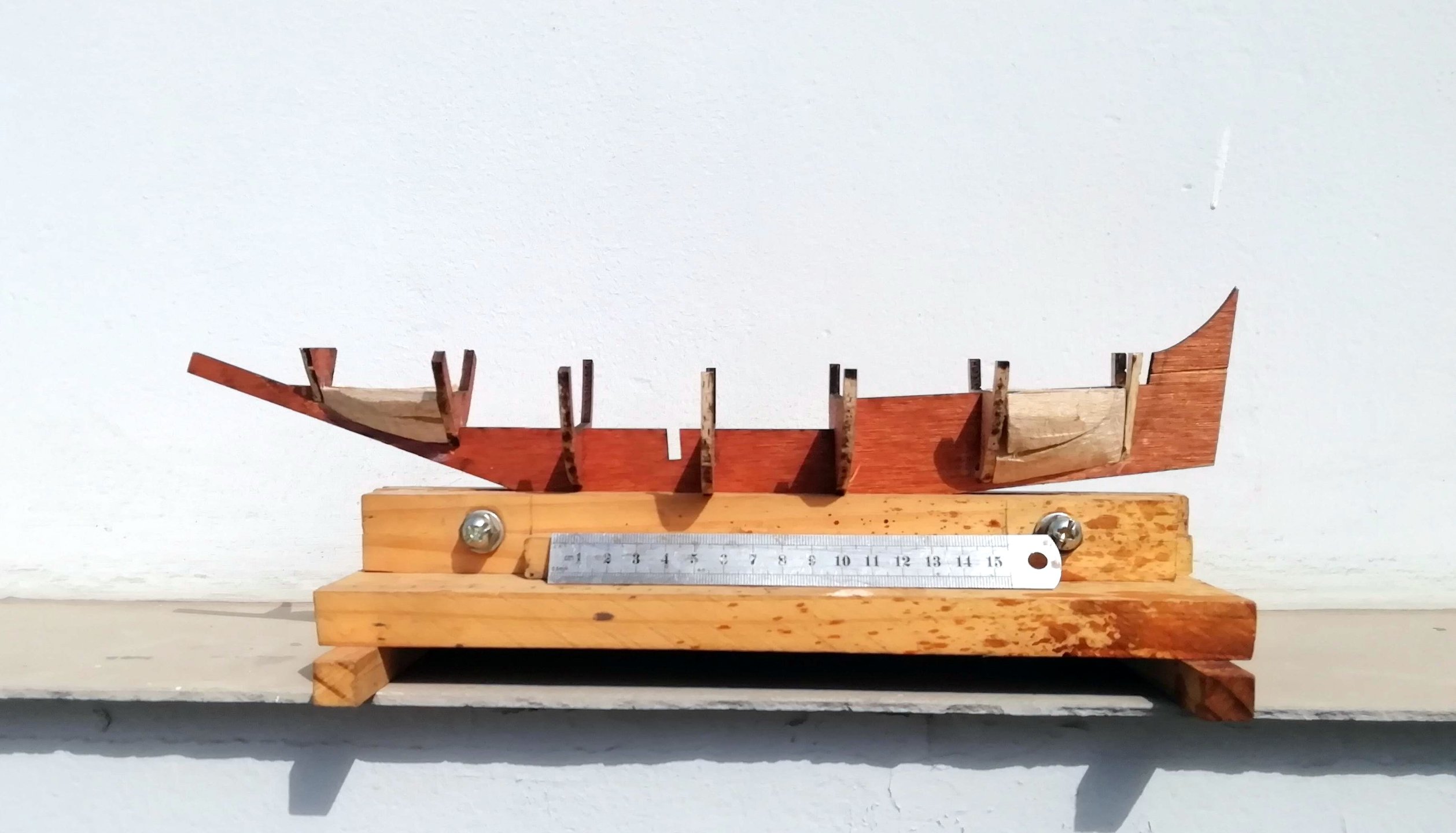

En la primera foto se presenta el plano sobre el que se trabajará el modelo, las dos siguientes son tomas del dibujo que realice en Autocad 18 ®, ahí trazo sobre el plano varias capas (falsa quilla, cuadernas, cubierta, piezas especiales) les doy una escala (en este caso use 1:36. Ordeno las partes y hago una impresión en PDF, que me servirá para enviar a la librería y hagan el corte laser sobre planchas de contrachapado (triplay) de 4 mm y la otra de 1.1 a 1.5 mm de espesor. El contrachapado de 4 mm es fácil de obtener, pues es medida estándar, pero el de 1.2 mm debo prepararlo yo mismo, usando 2 o 3 capas de enchapes de madera de 0.4 - 0.6 mm (depende de la madera), uniéndolos con pegamento de contacto (la goma blanca no sirve pues hincha la madera), de tal manera que la veta del enchape interior está a 90 grados de los otros. La cuarta foto se muestra las planchas de triplay ya cortadas y listas para trabajar.

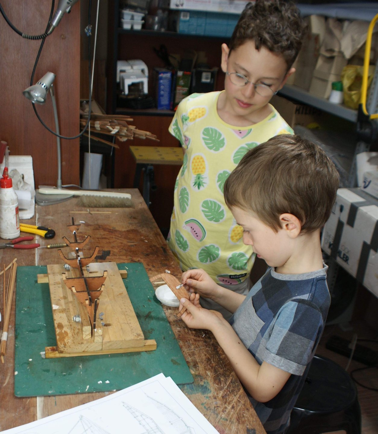

Aprovechando que mis nietos Sebastián y Elías ya se habían despejados del “jet slag” de su vuelo, los puse a trabajar. Aunque ya saben usar su cuchillo de monte, preferí no usen las navajas para preparar las piezas (y evitar cortes pues ambos estaban muy acelerados), limpiamos las piezas y aprendieron a montar la falsa quilla, presentar las cuadernas y después las pegaron con goma blanca… eso si tuve que realinear algo. Después se preparó un relleno con madera balsa para colocarlo entre las cuadernas extremas y facilitar así el asentado de las tracas.

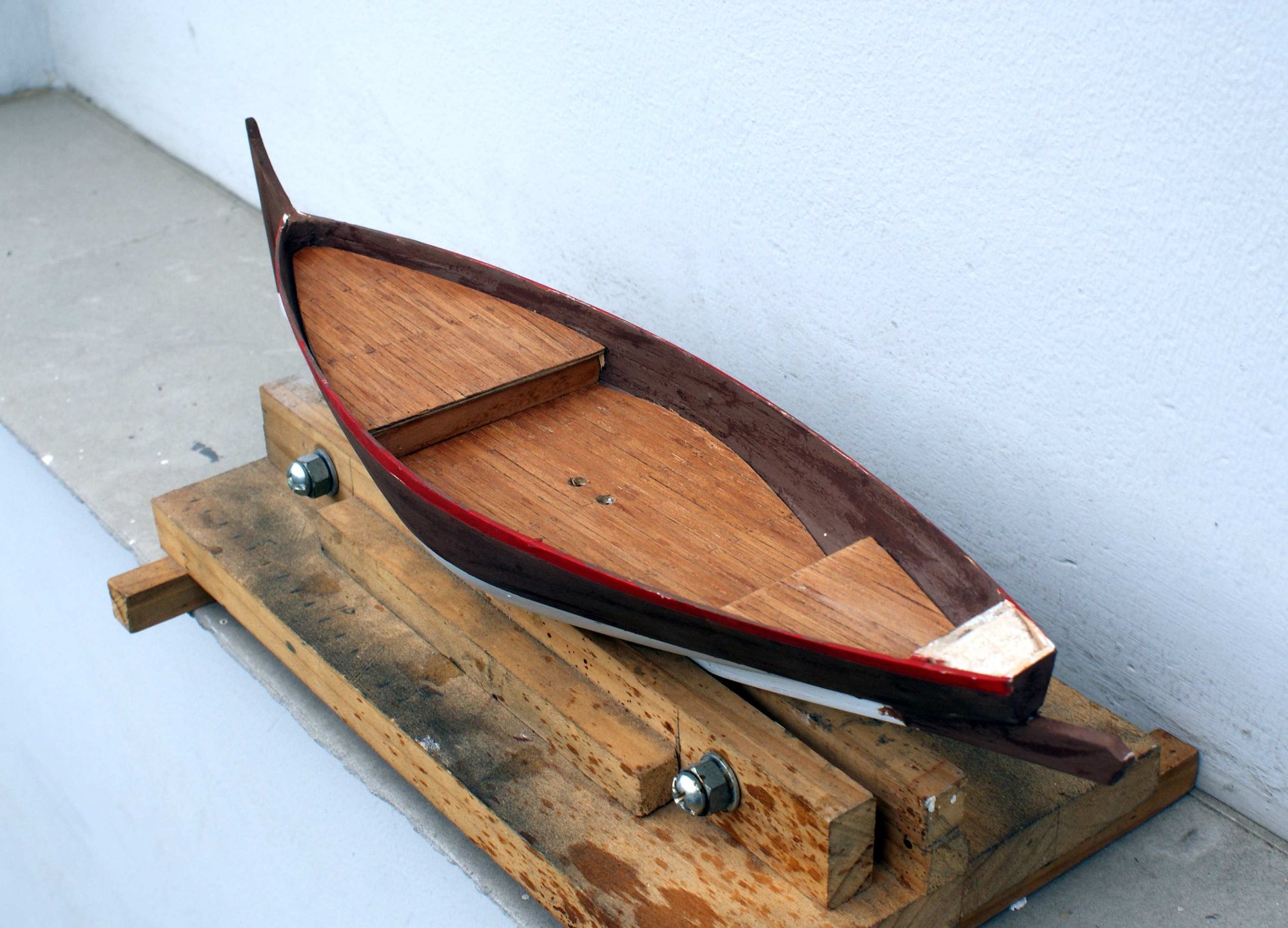

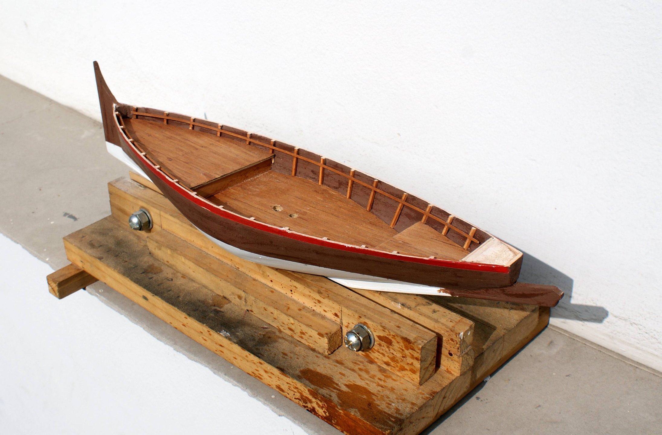

Zaruka (Parte 2 de 3)

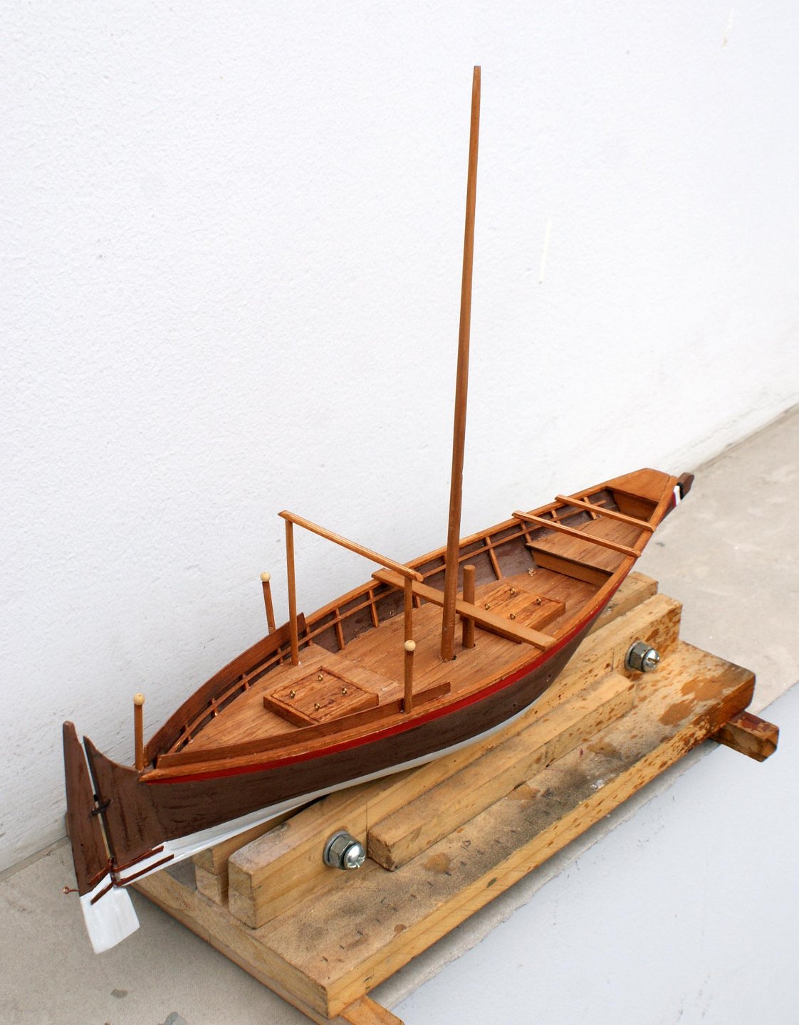

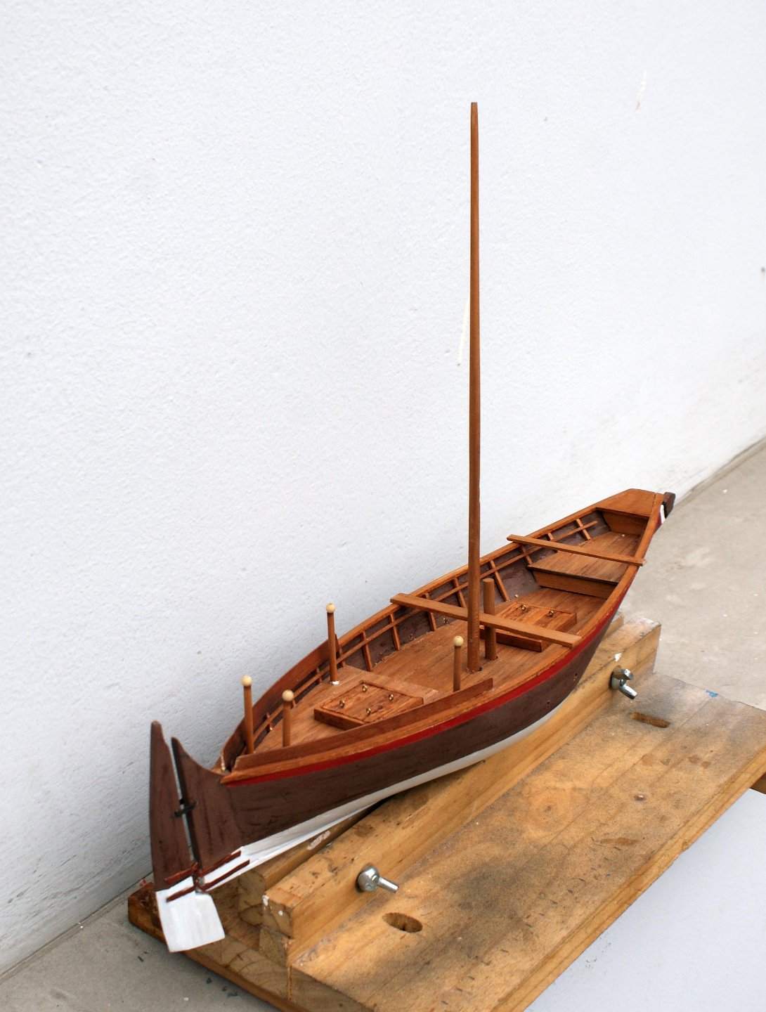

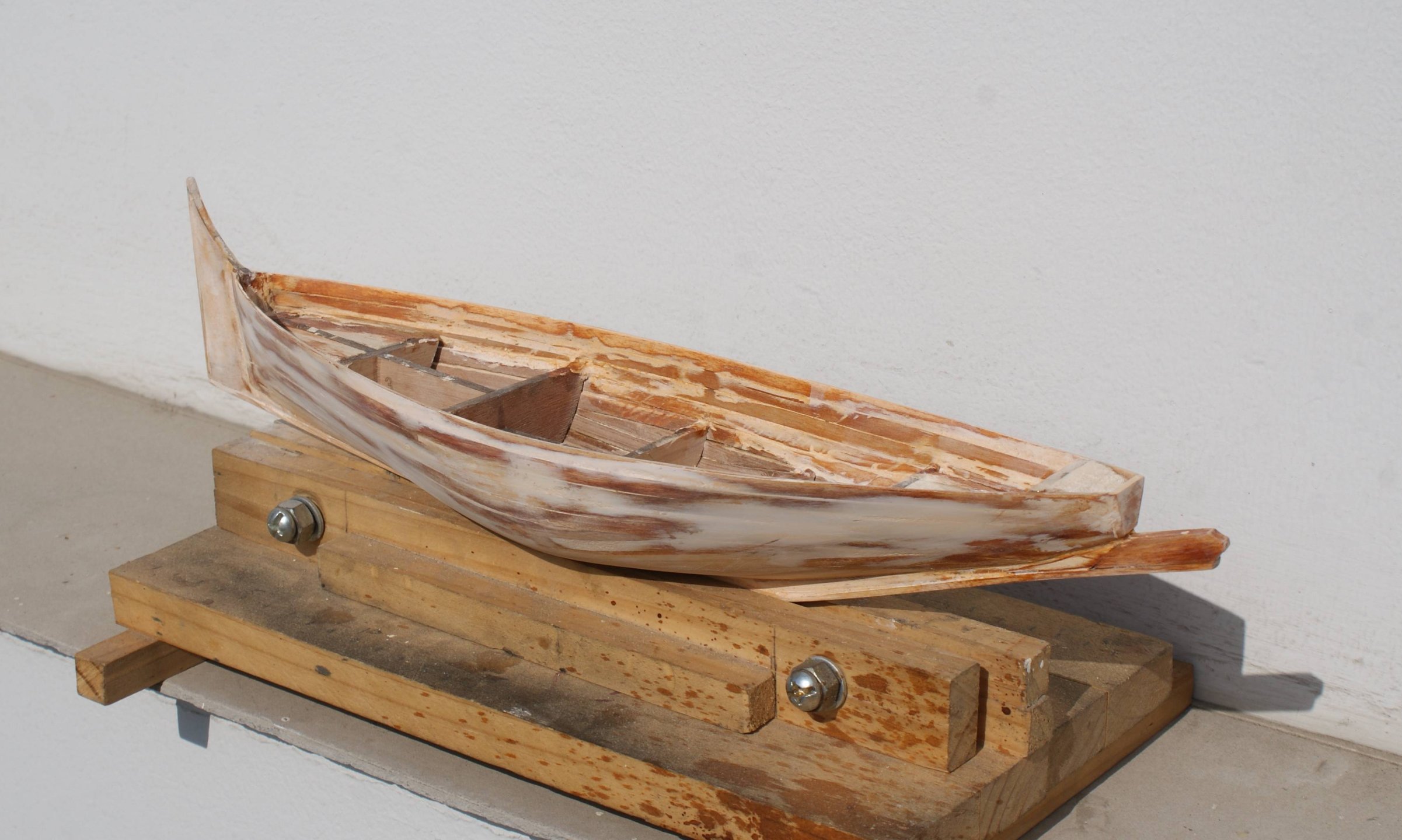

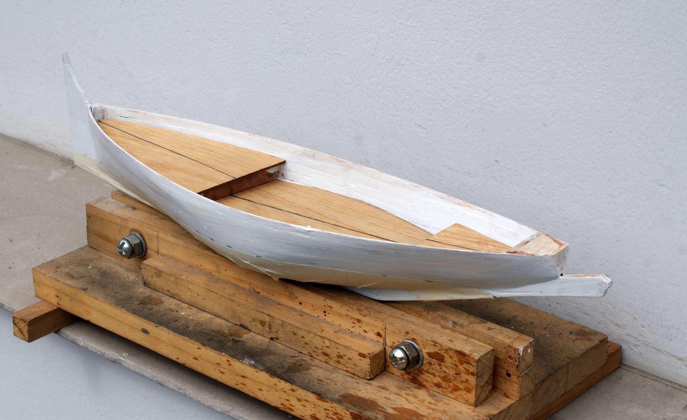

Deje en espera el Zaruka y terminé de construir la Tartana, y despues de un descanso de una semana reinicié el Zaruka. Se terminaron de asentar las tracas, se lijo y coloco algo de masilla mara nivelar los errores y horrores. Después de una buena pulida, se coloco una capa de laca bien diluida para fijar la masilla antes de la ultima pulida y pintura base.
Se optó por pintar la obra viva en color blanco, la obra muerta en color marrón y para darle un aire de usado se acabó con trazos de un tomo mas oscuro con pincel seco. La entena, mástil y elementos de cubierta se tiñeron en tono nogal claro. Se empezó con la preparación de la vela tipo árabe tiñéndose una tela de algodón blanco en infusión de te, una tela de algodón blanco. Como es una barca muy simple, se decidió mostrar el modelo con la vela amarrada a la entena y arriada.

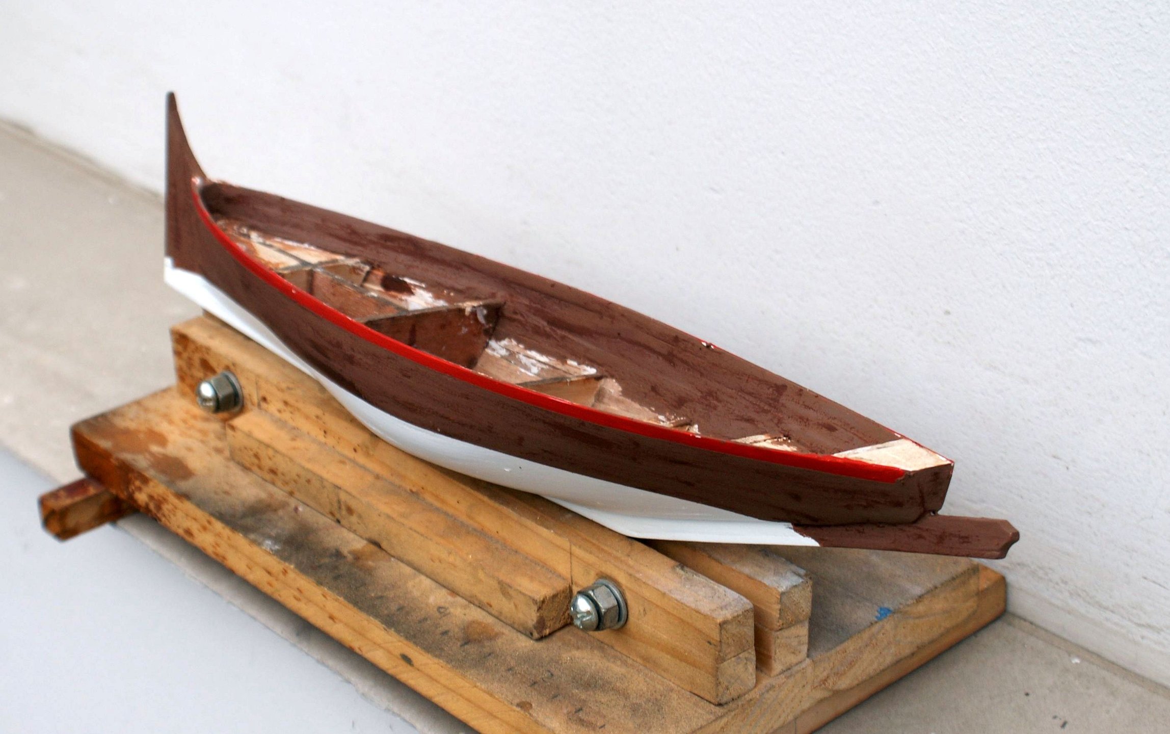

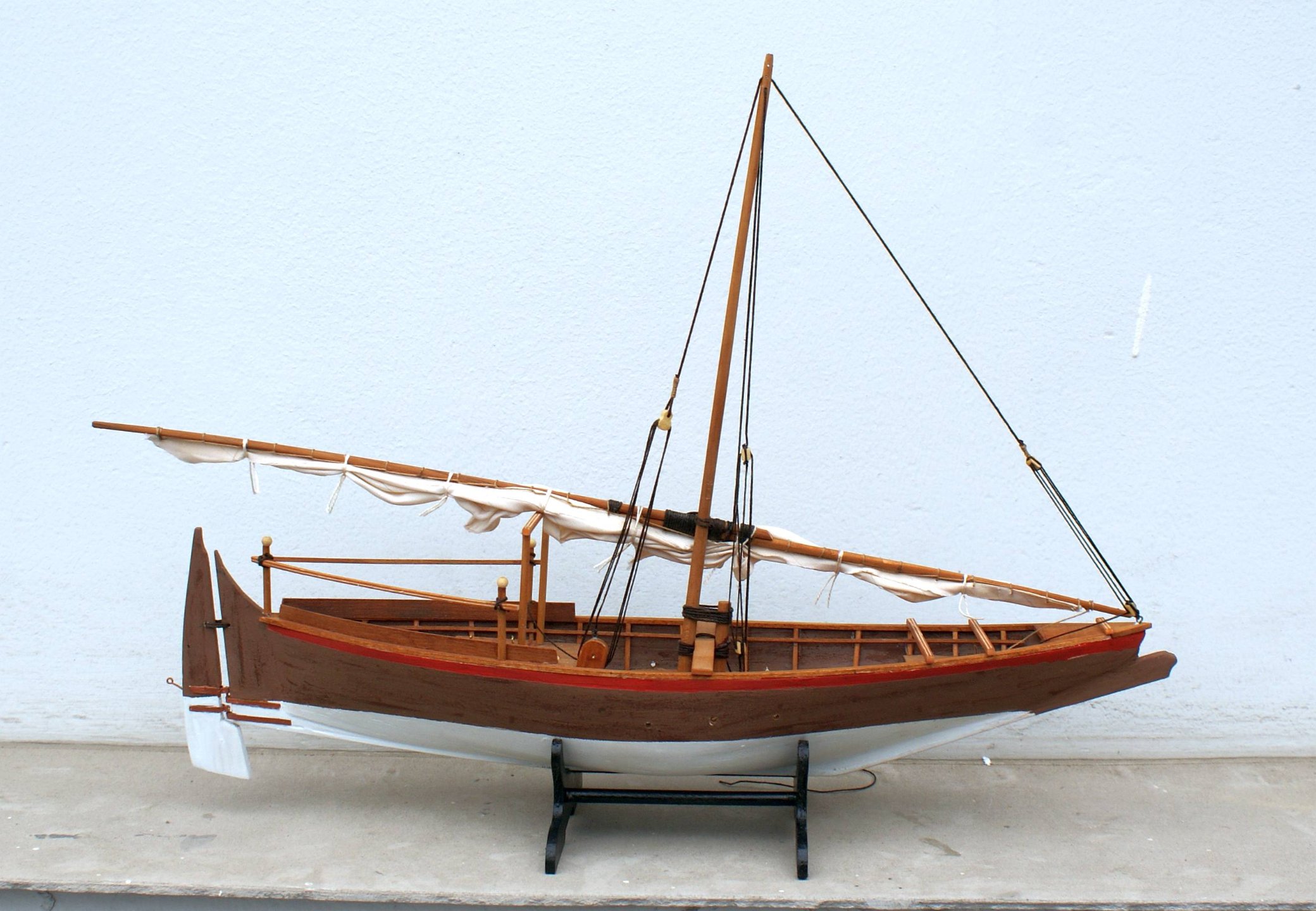

Zaruka (Parte 3 de 3)

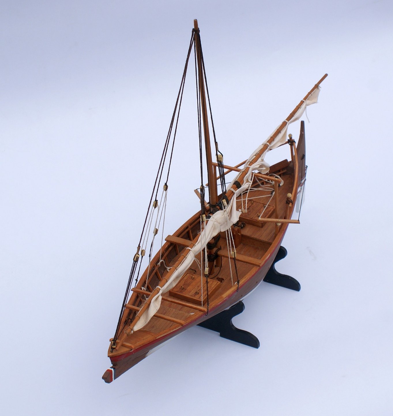

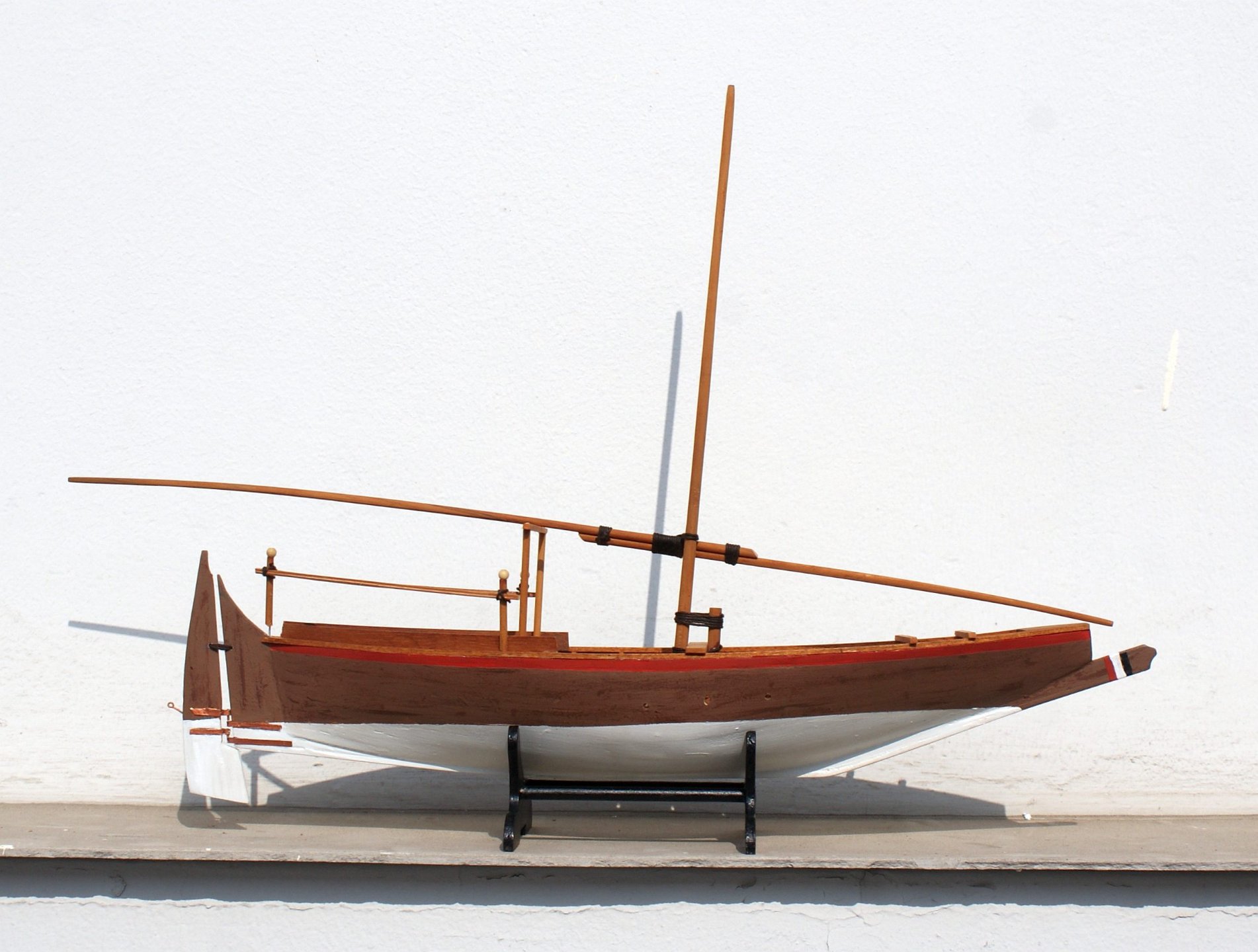

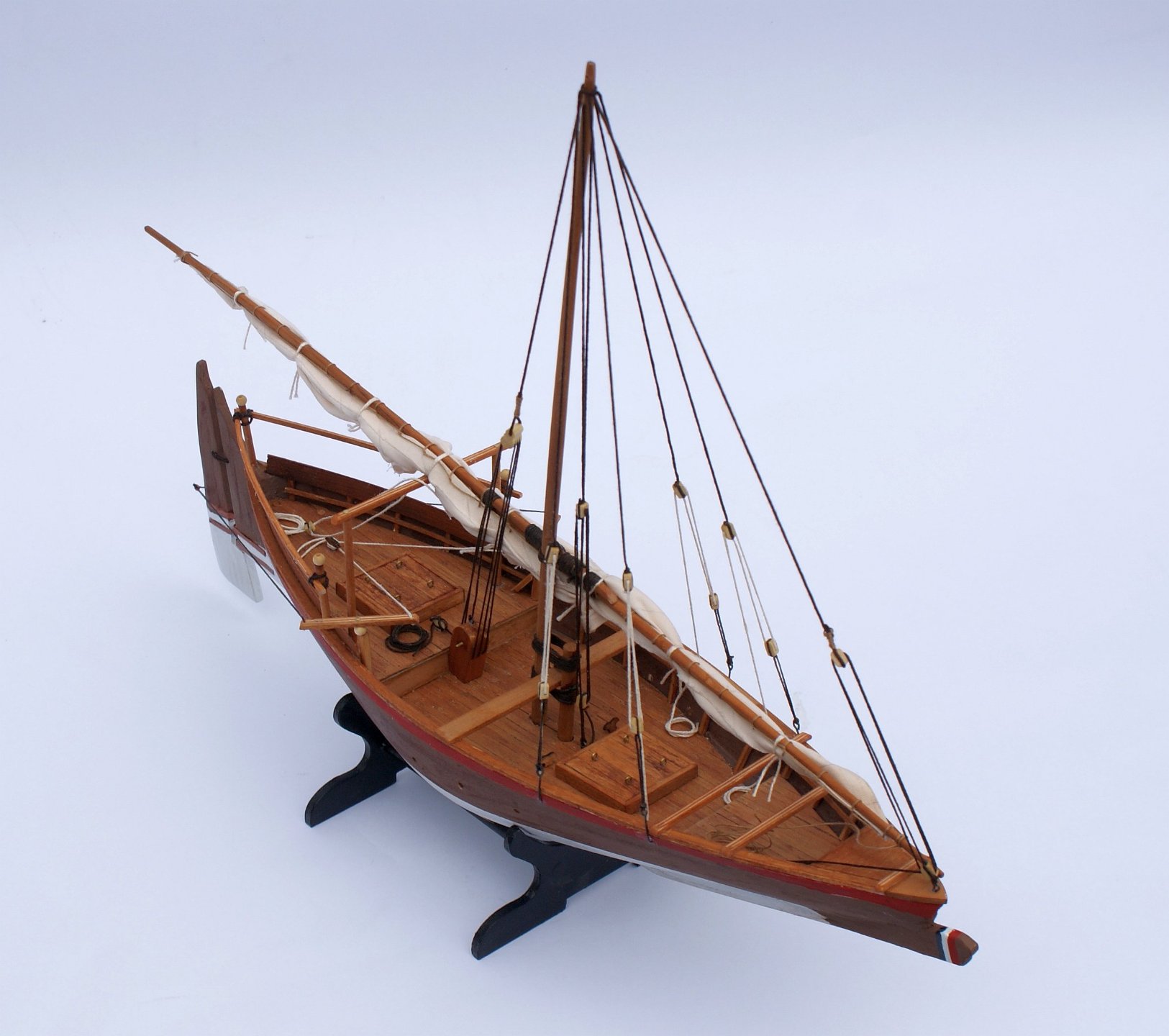

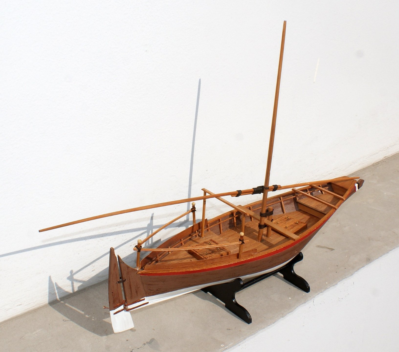

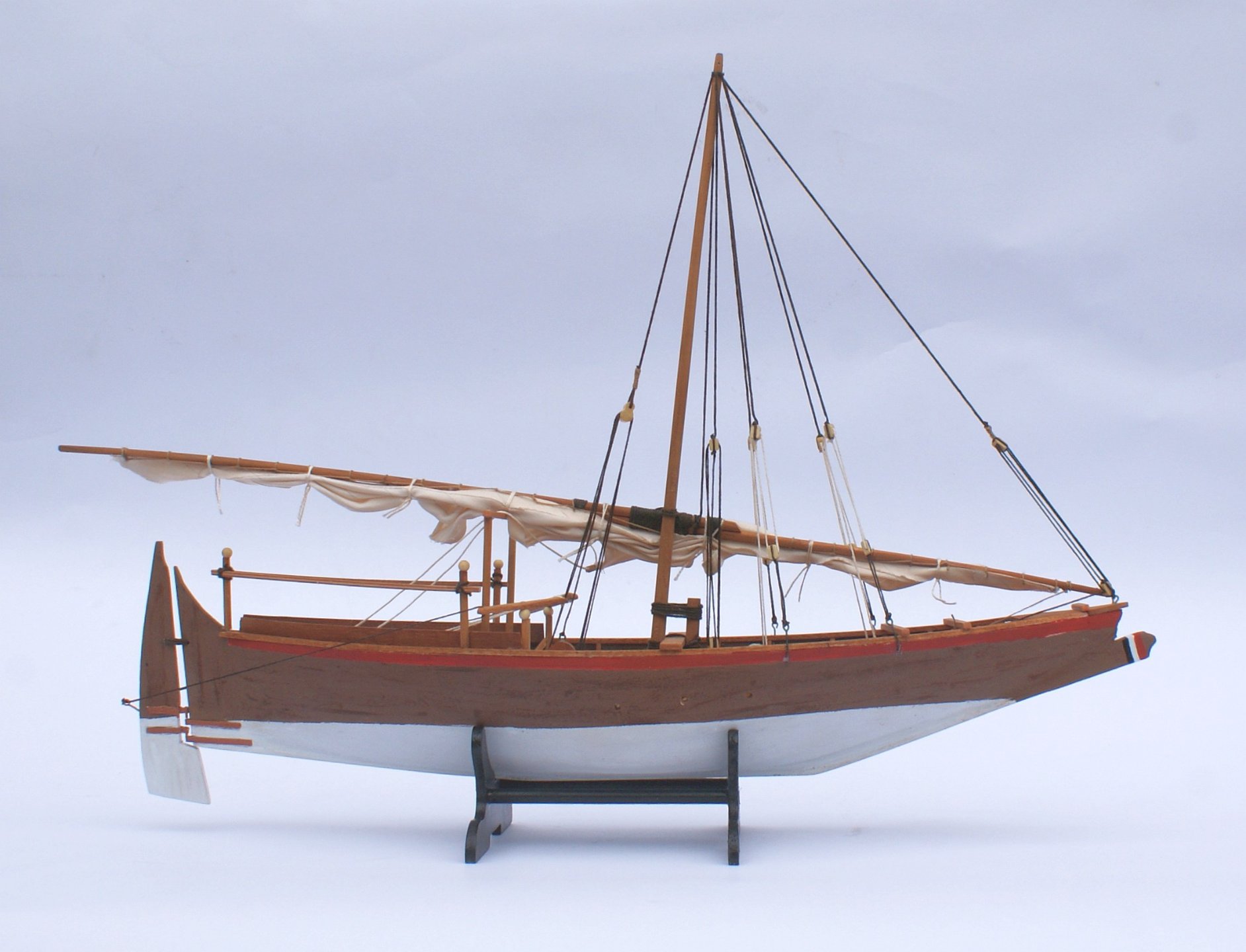

… y terminado…!
SARUKA o SARUKE (S. XIX)
Mar Rojo, Yemen
Tipo: Barca
Función Comercio, pesca
Escala 1:36
Largo Total 13.54 m (376 mm)
Alto Total 10.62 m (295 mm)
Eslora 11.88 m (330 mm)
Manga 3.64 m (101 mm)
Puntal 1.77 m (49 mm)
Lugar y Fecha Lima - Perú, Junio 2022

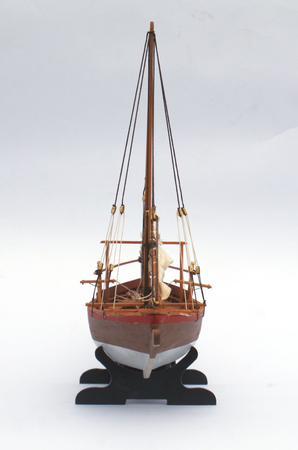

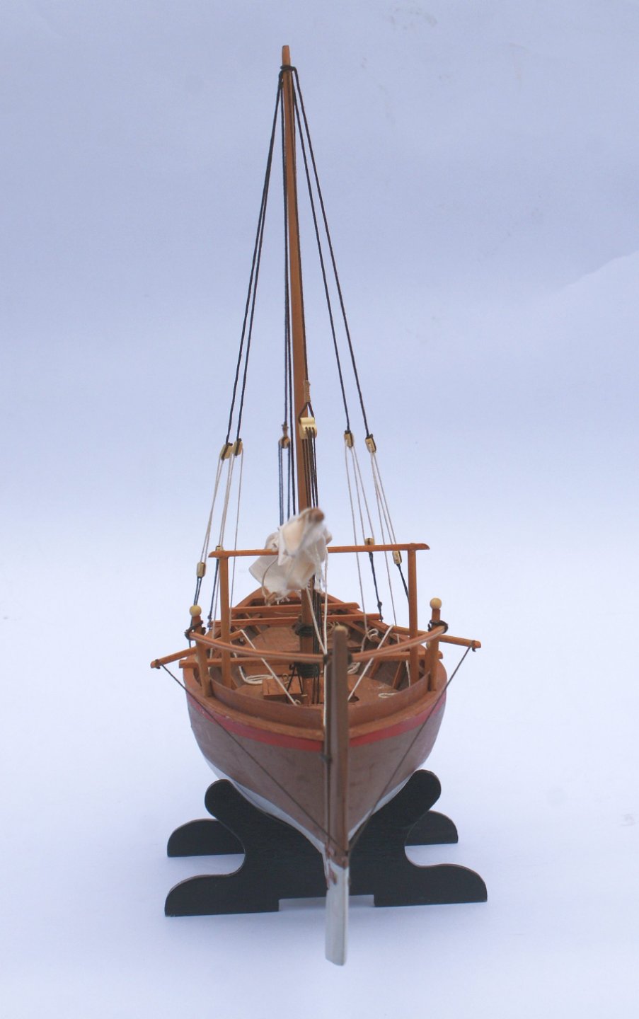

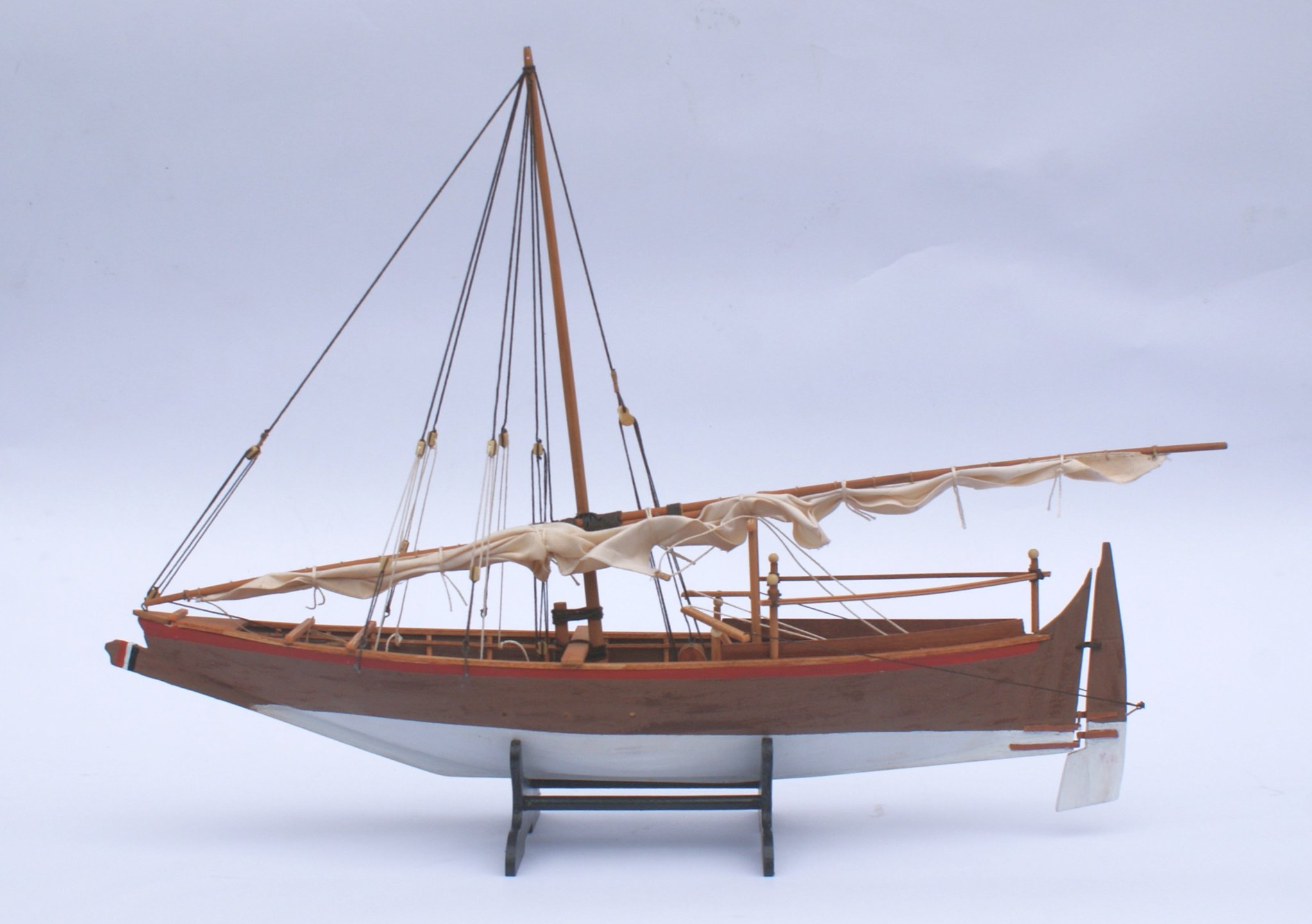

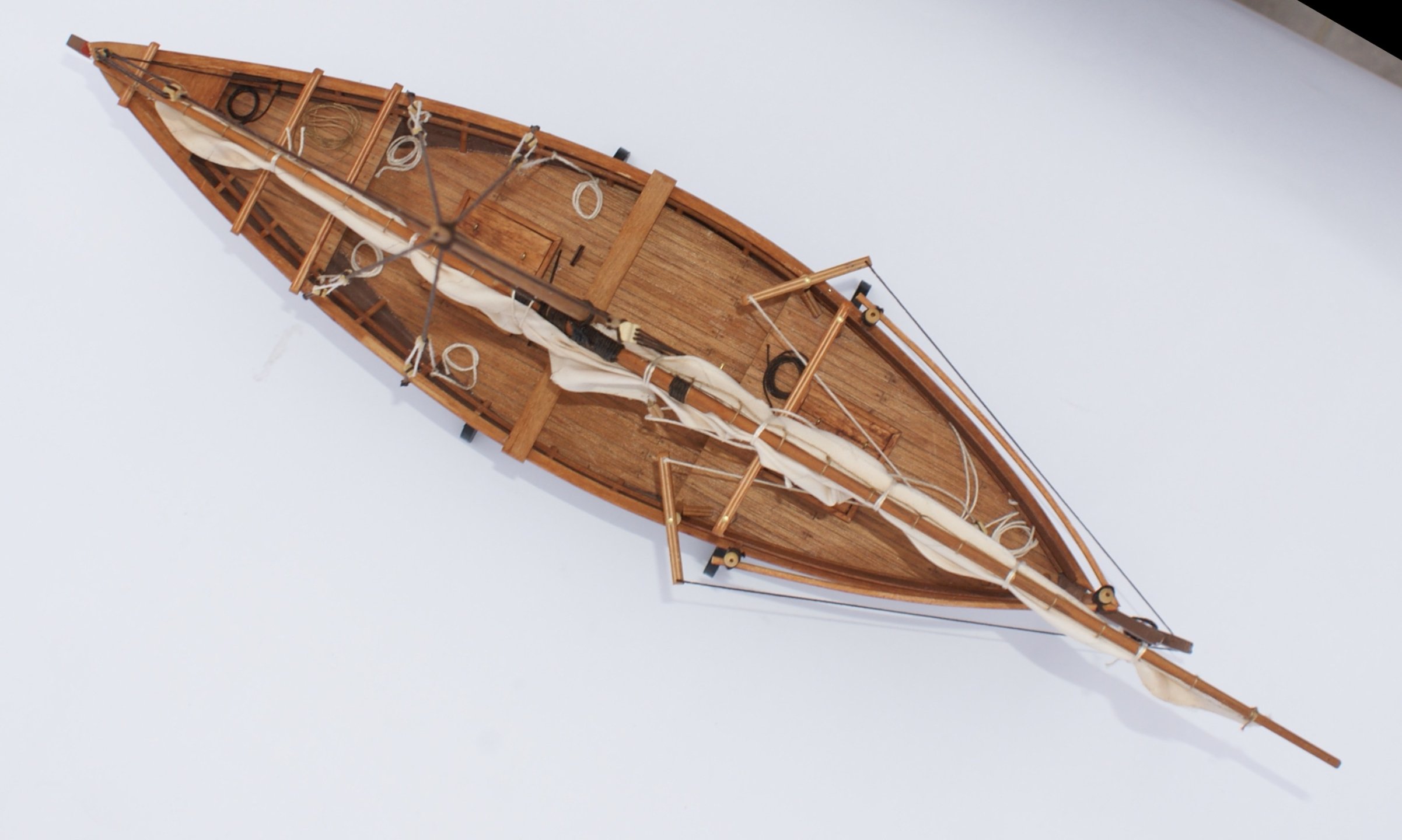

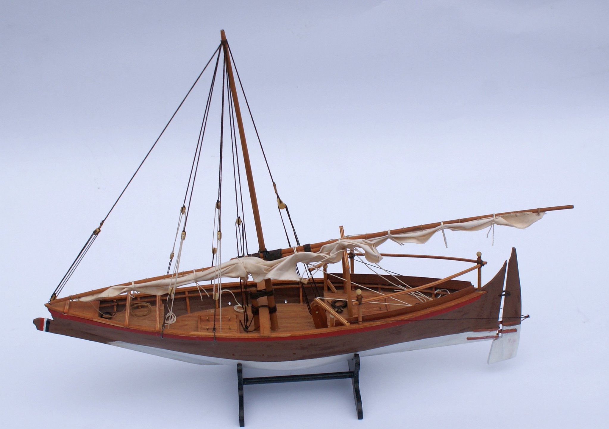

Como pudieron apreciar, es un modelo muy sencillo, no puedo compararlo con los bergantines, galeones o fragatas que aquí muestran, pero me entretiene y es una barca singular. Otros modelos que hice durante y post pandemia están en mi blog
