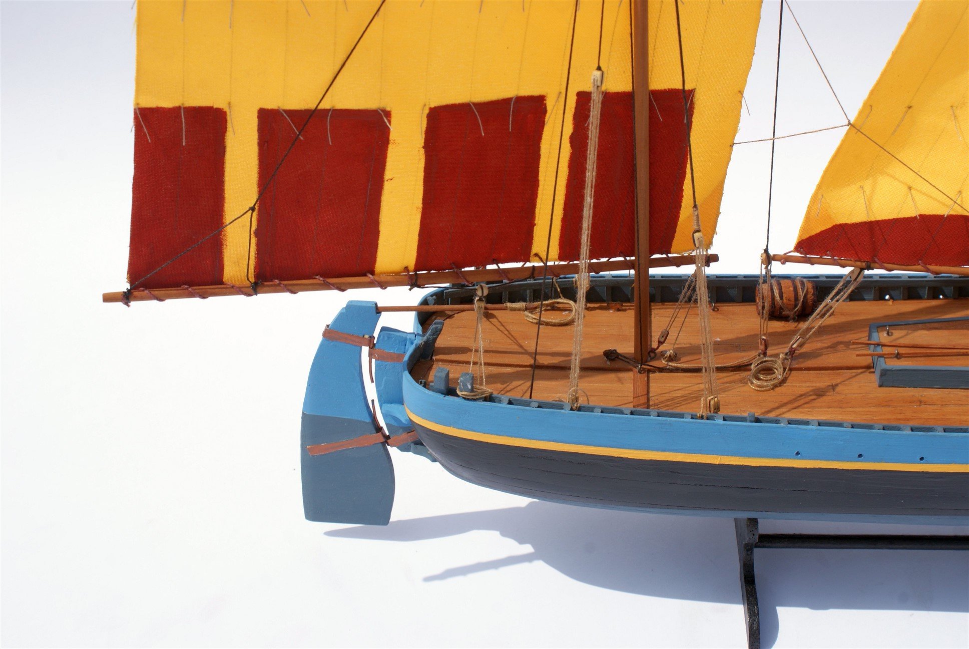

TARTANA DE CHIOGGIOTTA (1882), Parte 3 de 4
Del plano de S. Paris, se tomaron las dimensiones de las velas, la que se transfirieron a un papel que se usara de molde para el corte de la tela. Me tome la libertad de modificar los dibujos en la vela, así como el tema y los colores.
Se consiguió un retazo de una tela del color deseado (amarillo oscuro) que fue difícil de pegar entre sí, por lo que se decidió cortarlas del tamaño exacto y pegarles en sus bordes (con cola de contacto) un refuerzo de hilo grueso de algodón.
En la parte superior de la vela mayor se ha puesto la figura de un “Denti” y en la inferior la figura “Tovaglioli” ambas en color ocre. La parte central tiene como figura singular un sol radiante en blanco. En la parte superior de la vela trinquete se ha puesto la figura de un “Denti” y en la inferior la figura “Trave corvo” ambas en color ocre. La parte central tiene como figura singular la luna creciente en blanco. En el foque se ha incluido un “Trave” posición inclinada. Se han pintado en ambas caras de la vela con pintura acrílica.
Se montan la vela mayor y trinquete sobre su respectivo pico y botavara, amarrando ademas los motones y cabos. Usamos un hilo de algodón grueso color “crudo” para la jarcia de labor, Para los elementos de izaje y fijación de la entena, se usarán hilos de algodón más gruesos, oscurecidos y endurecidos con betún de judea.
Como elementos complementarios de cubierta, se colocará un barril de madera amarrado a la amura, un ancla y su cabo. En el alto de los palos se colocará la bandera de la Republica de Venecia y una veleta multicolor.

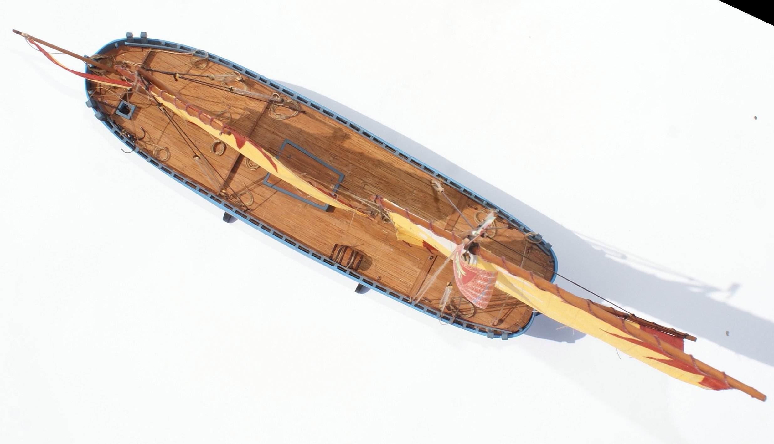

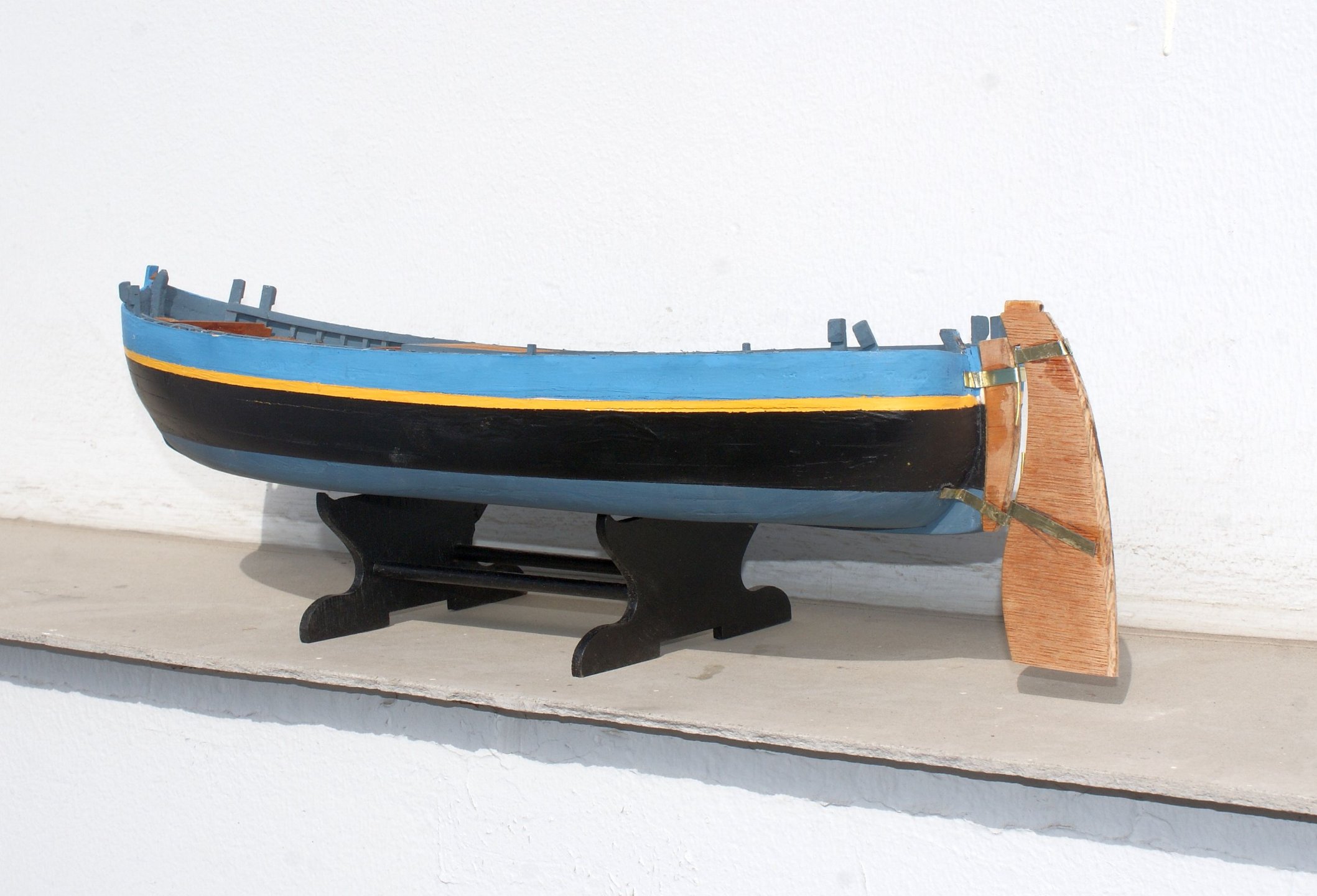

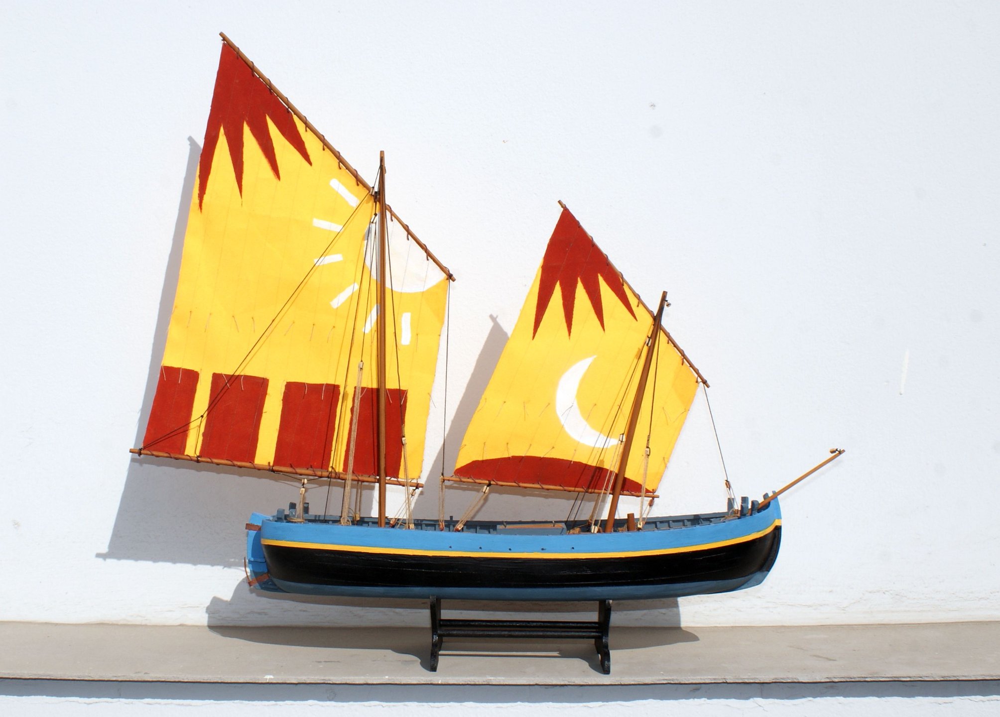

TARTANA DE CHIOGGIOTTA (1882), Parte 4 de 4
En esta última parte se presentan las fotos de la Tartana ya terminada.

Te ha quedado muy bien. Sobre todo con el dibujo de las velas; le da un aire muy alegre.
