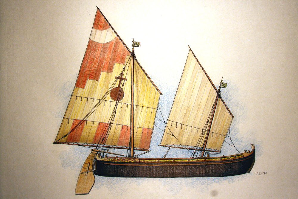

En información varia recopilada de internet, se muestra a la “Tartana” como una barca de proa afilada, arboladura con velas latinas y un timón no más profundo que la quilla, a simple vista diferente a la Tartana de Chioggiotta, la cual es una barca de origen veneciano usada hasta fines del S. XIX. Por otro lado, la Tartana de Chioggiotta tiene grandes parecidos con el Bragosso (o Bragozzo); de mayor eslora que el, con similar arboladura (vela al terzo) y tamaños del timón, pero en planta, la Tartana es menos esbelta (relación manga/eslora).

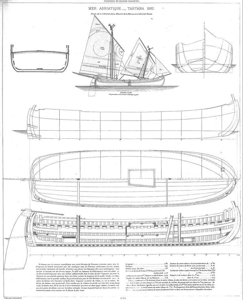

François-Edmond Pâris en el álbum «Souvenirs de marine conservés, ou Collection de plans de navires de guerre et de commerce et de bateaux divers de tous les pays tracés par les constructeurs ou marins de 1879 muestra planos de tartanas ; en este proyecto, he considerado seguir su plano titulado “MER ADRIATIQUE – TARTANE 1882”, ratificado con los planos del modelo a escala “Tartana da pesca Chioggiotta” preparados por Mario Marzari (3.6.1981), aunque en estos últimos no lo muestra, he considerado incluir un botalón (colocado al lado de la roda de proa), tal como aparece en los planos de A. Paris. Voy a pintar el casco con diferentes colores, escojo gris para la obra viva, negro y celeste para el resto del casco. EL diseño y colores de las velas las hare diferente a los diseños conocidos de barcos de la zona, pues son marcas de familias.
Como indique anteriormente, los planos se tomaron de la obra de Mario Marzari de donde traduzco algunos párrafos que amplían los orígenes de este barco.

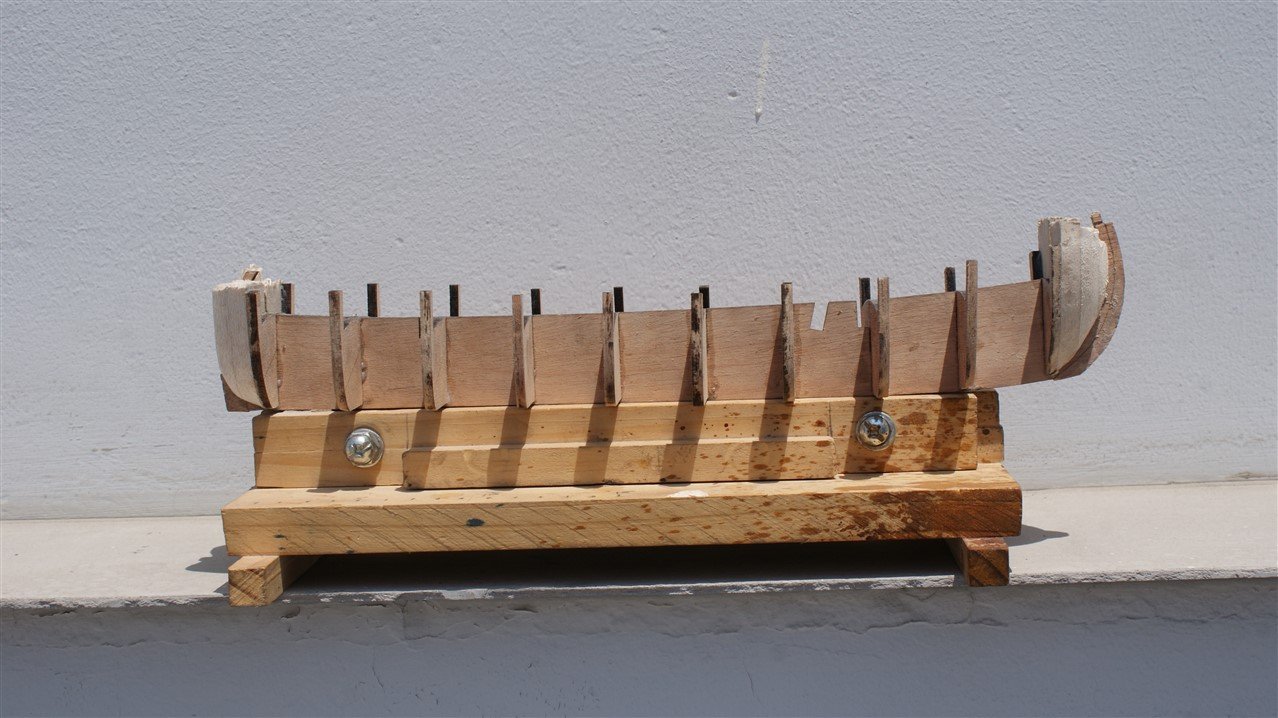

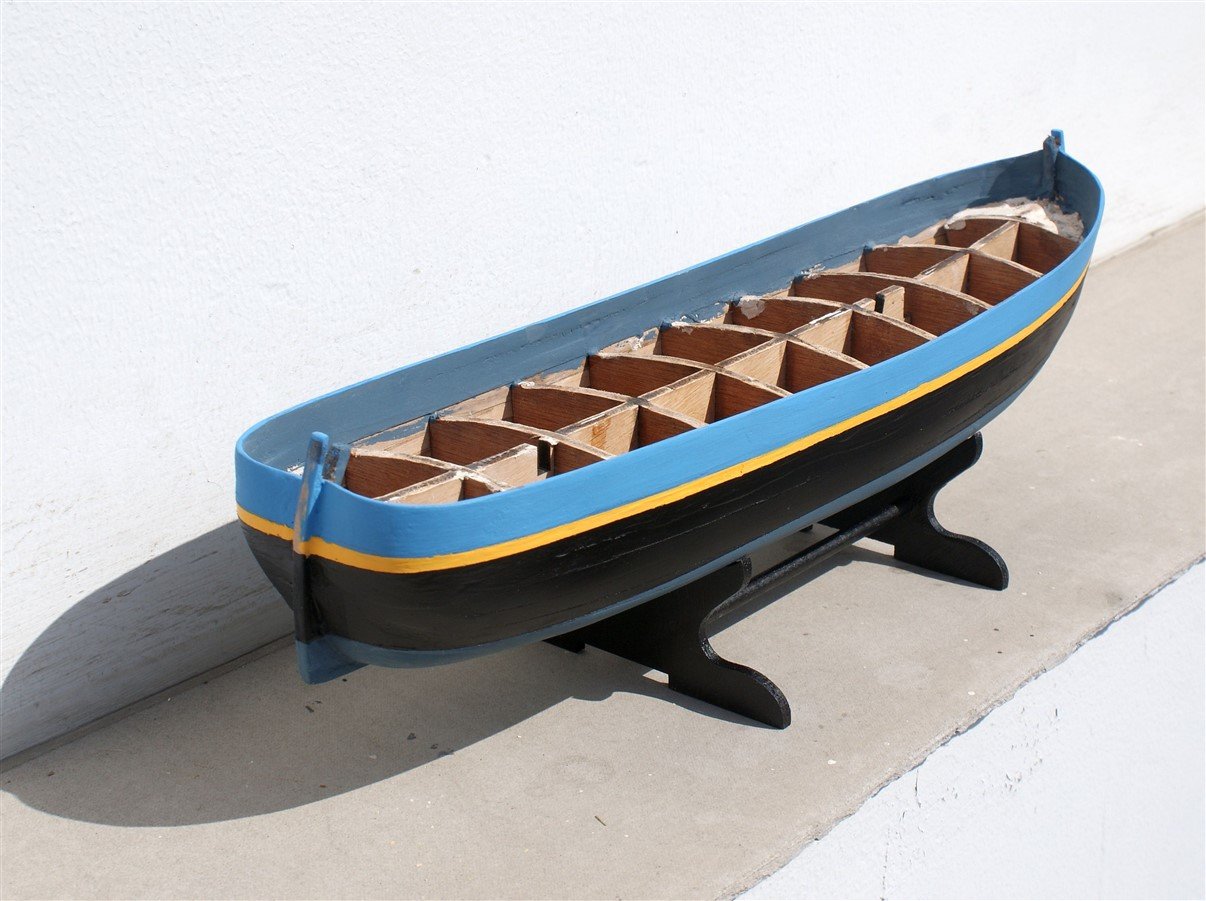

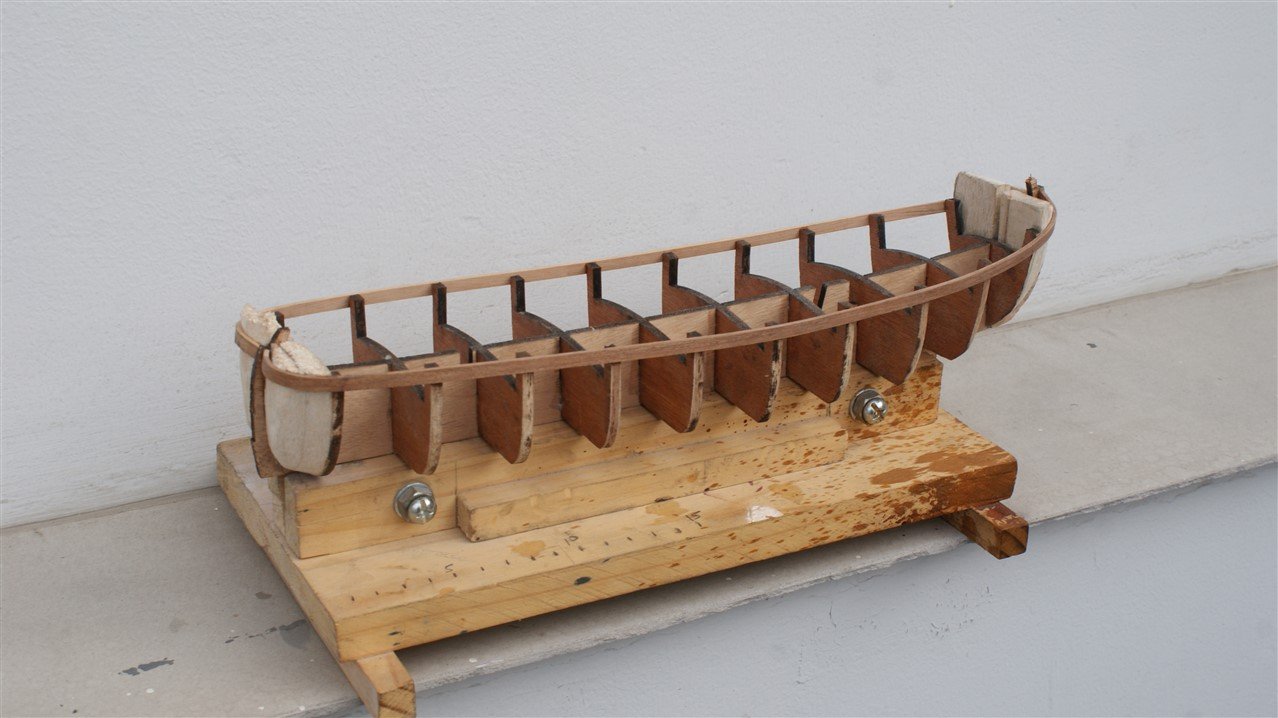

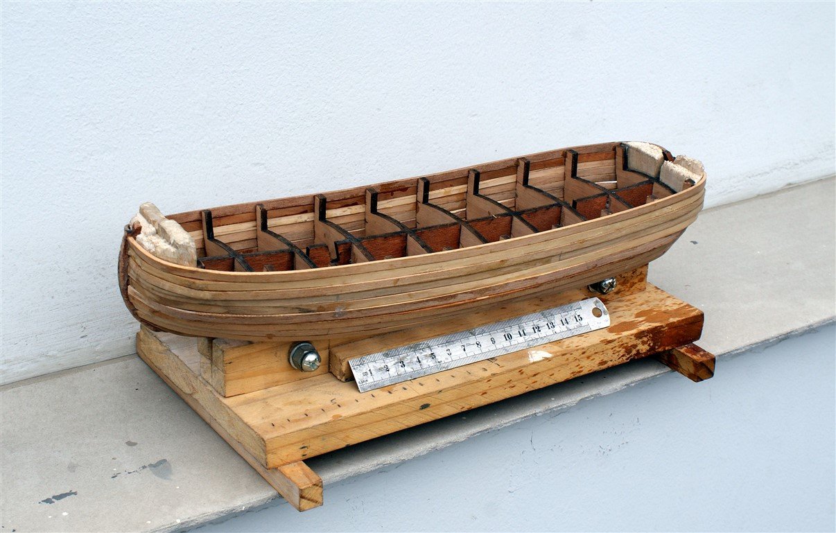

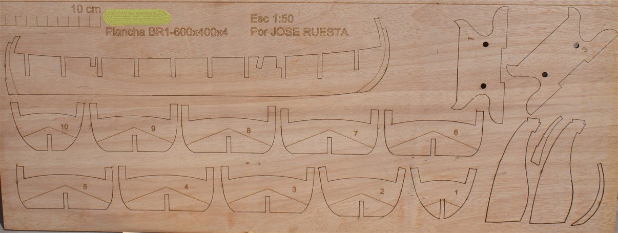

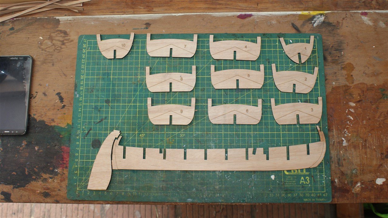

De los planos indicados y de las líneas del casco se obtuvo las secciones para las cuadernas, la forma de cubierta y dimensiones de la arboladura. Se dibujó en autocad y se mandó a hacer el corte con láser de la falsa quilla, cuadernas y partes principales sobre planchas de triplay de 4 mm y 1.5 mm. Las dimensiones de elementos menores se tomaron a la escala de los mismos planos.

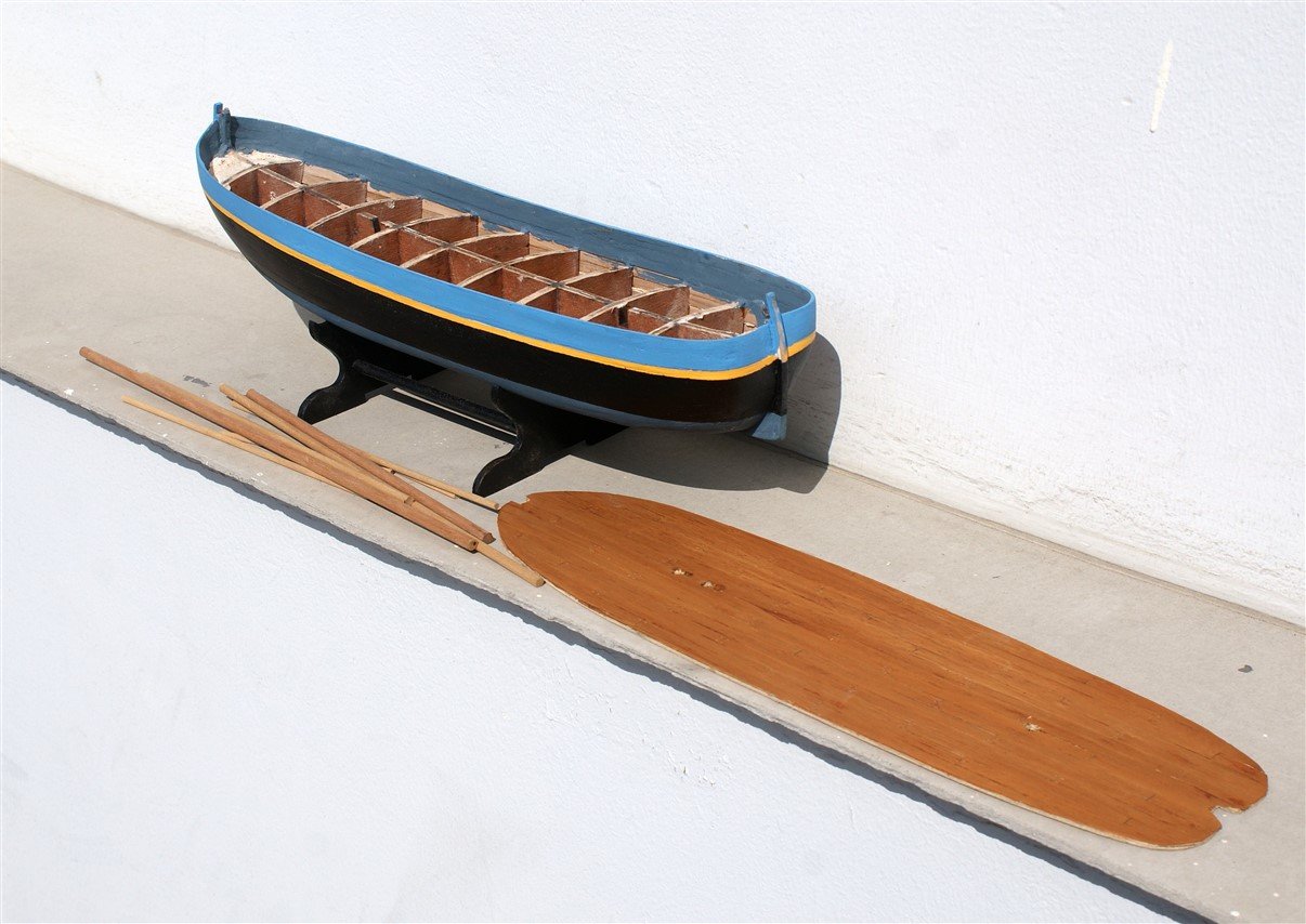

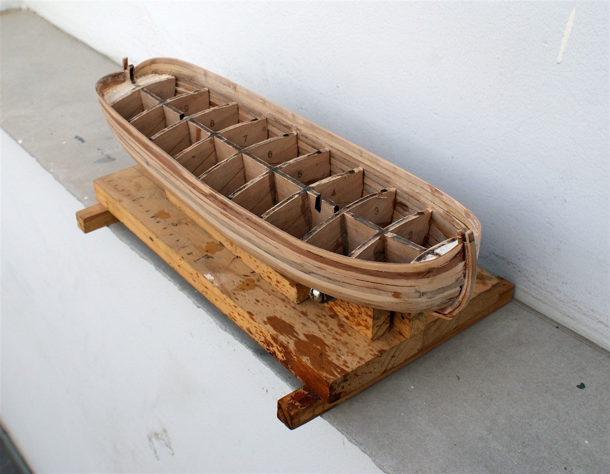

Se desmonta, lijan y se muestran las piezas. Se pegan con cola blanca, se alinean y se montan en un bastidor. Para la obra viva del casco se usaron tracas de cedro de 2x5 mm, para la borda se dio forma a una pieza de 1 mm de espesor. Después se cepillaron y lijaron para eliminar resaltes y diferencias entre las tracas. Se sello con una mezcla de masilla, viruta y goma blanca, rellenando las juntas y deficiencias del forro; se usó lijas 100, 150 y 225

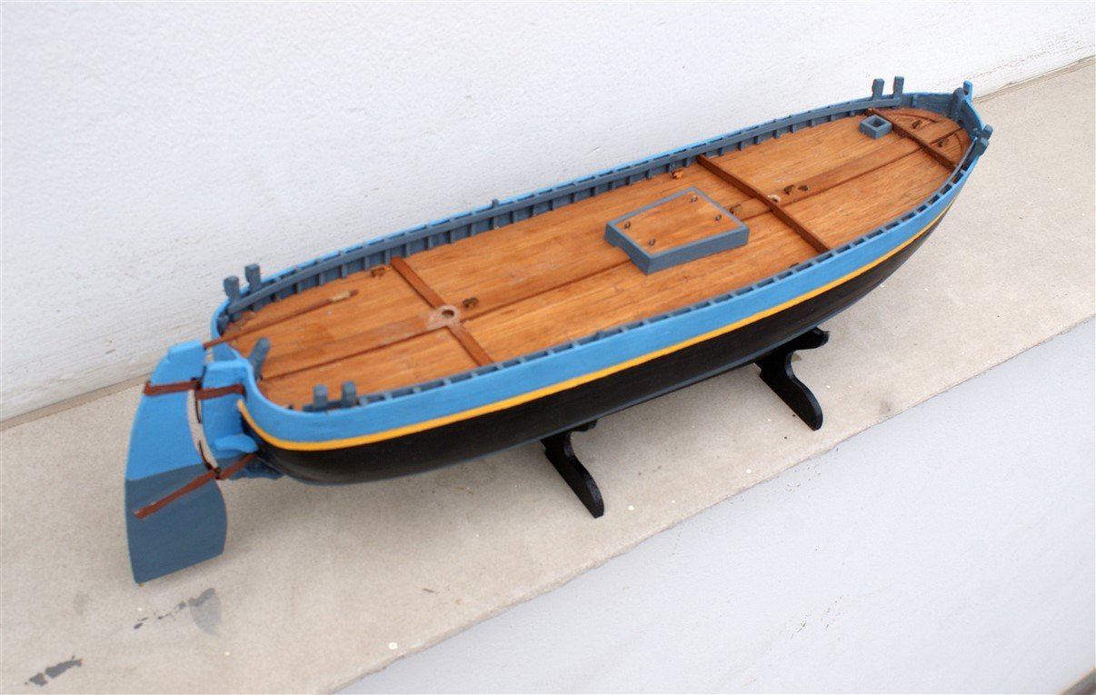

TARTANA DE CHIOGGIOTTA (1882), Parte 2 de 4

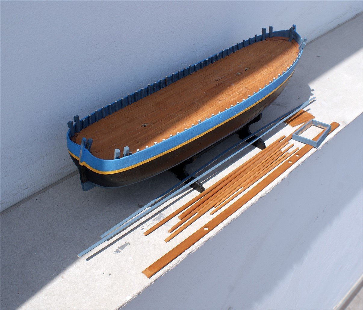

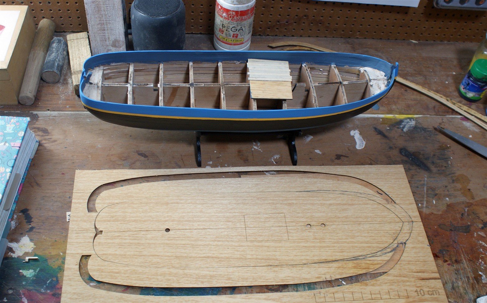

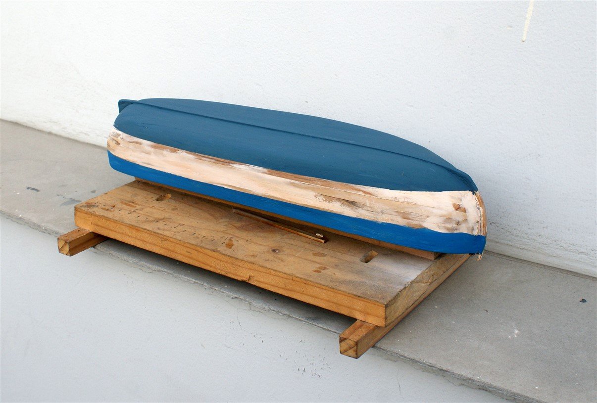

Después de verificar el lijado, se usó pintura acrílica diluida, color gris para la obra viva, color negro y celeste para la obra muerta. Se puso un listón color oro a lo largo del casco.

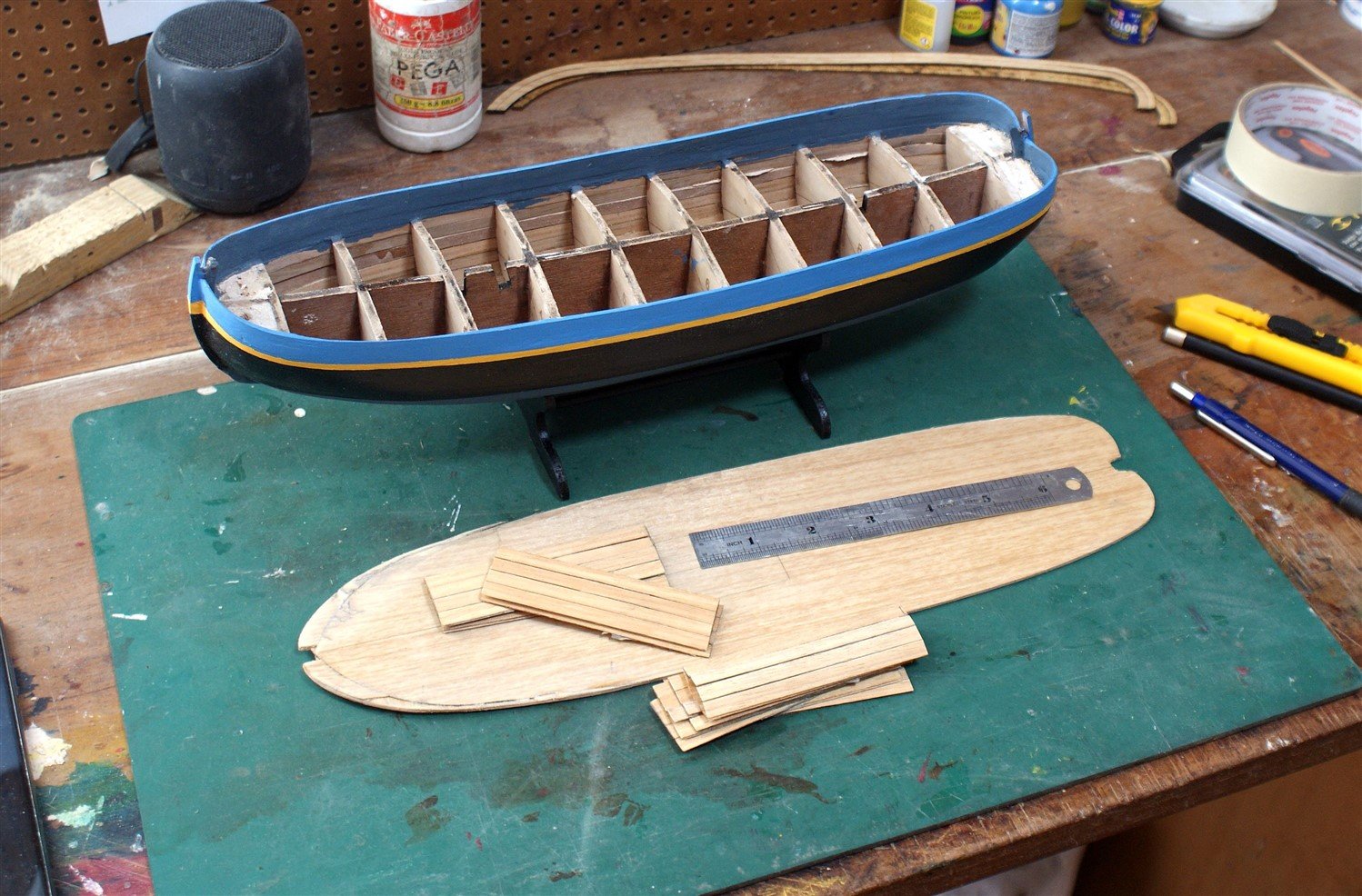

La forma de la cubierta, quedo un poco corta, por lo que se tubo que adicionar unas tiras de 1 cm en proa; después de corregirse se preparó el forro de cubierta.

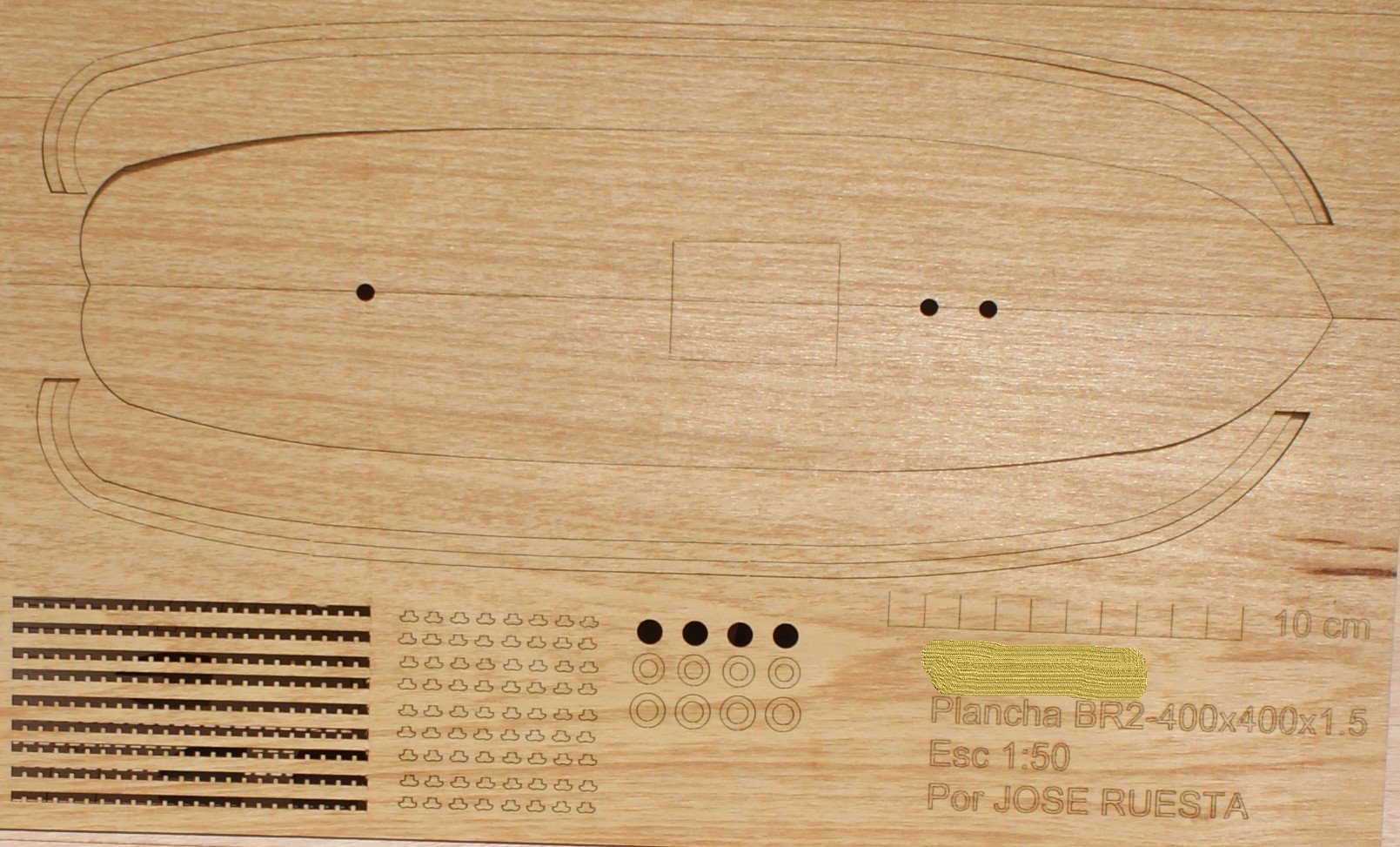

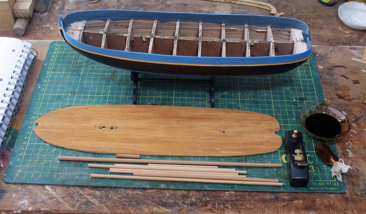

Se corto enchape de 0.5 mm de espesor para simular en entablado de cubierta, los listones serian de 6 x 90 mm para instalar en arreglo de a 3, se tiznaron con carboncillo los bordes y se pegó con goma blanca. Con punzón y la punta de un lápiz se simuló el claveteado. Después s lijo con una lija de 250 y se simulo un envejecido con tinte nogal muy diluida. Se llevó la cubierta y se montó sobre el casco.
Se cortaron en madera de cedro, los palos mayor y trinquete, las entenas, las botavaras y el botalón de proa, se les dio la conicidad correspondiente usando un cepillo y lija gruesa y fina; se taladraron algunos agujeros y se tiño con nogal claro

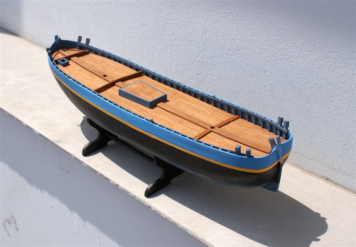

Después de montar y pegar la cubierta, se colocaron las bitas de proa y popa, así como los barragantes del mismo color gris que la cara interna de la amura.
Se instaló la entrada a bodega que tiene planta trapezoidal, así como tablones adicionales a lo largo y perpendiculares a la crujía de la barca.

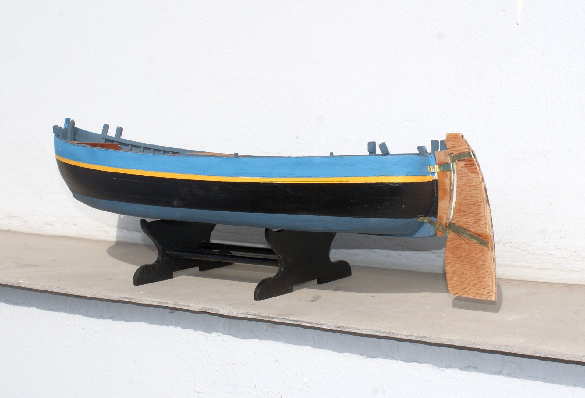

Por último, se preparó y pinto el timón que tiene una forma y tamaños muy especiales y que marca una característica de esta nave. Se instala también la bita central, los palos y el botalón.

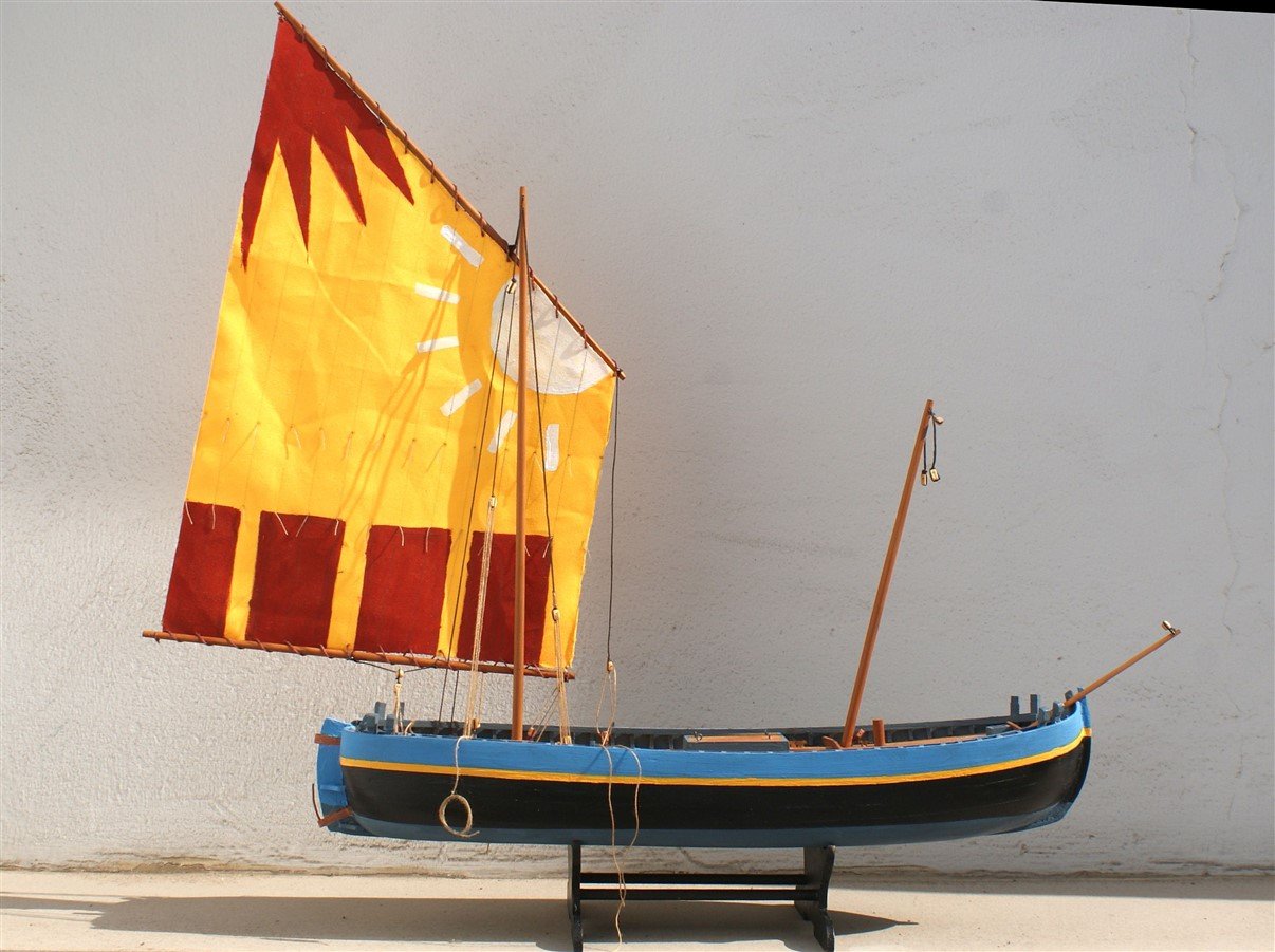

TARTANA DE CHIOGGIOTTA (1882), Parte 3 de 4

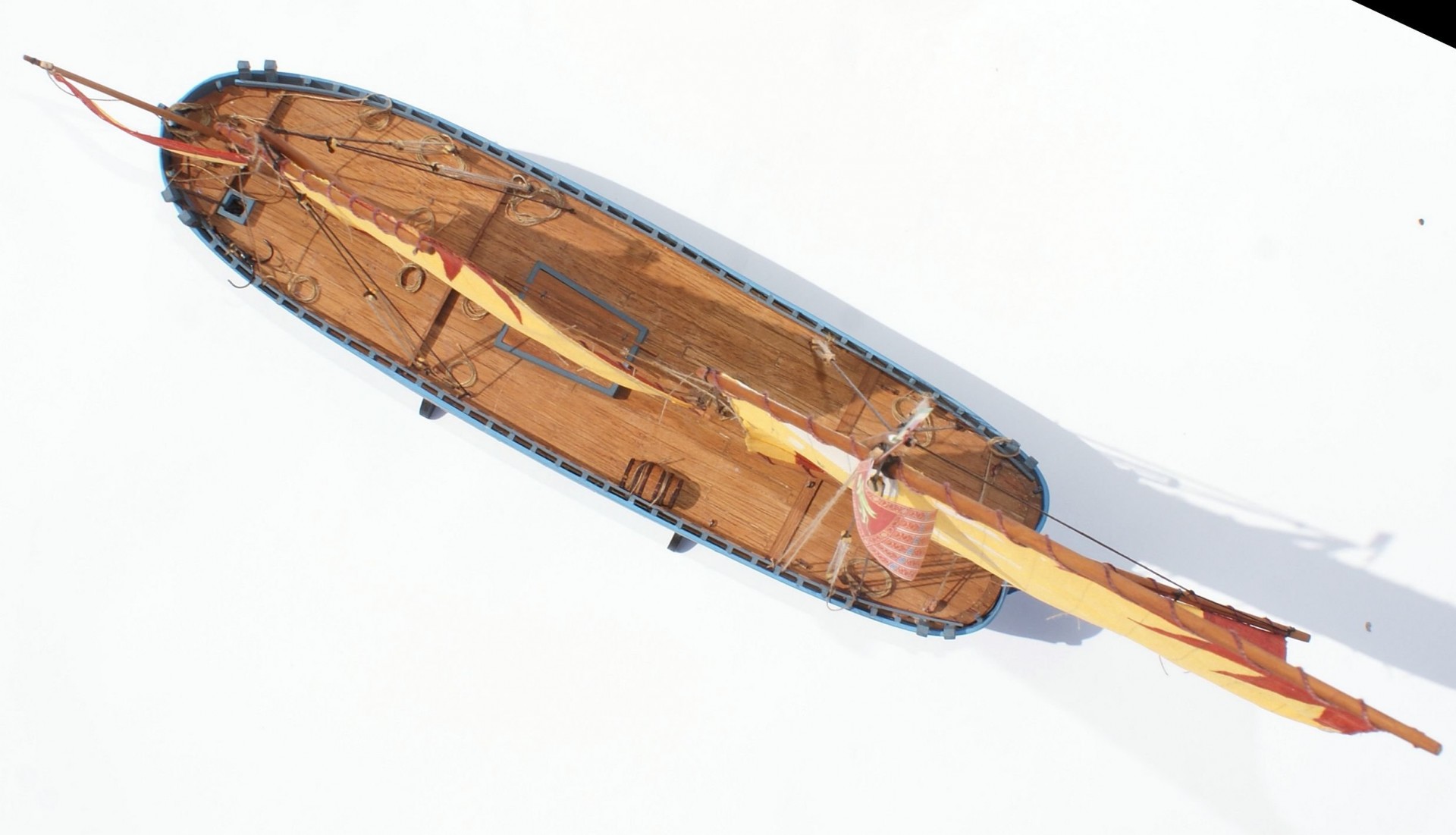

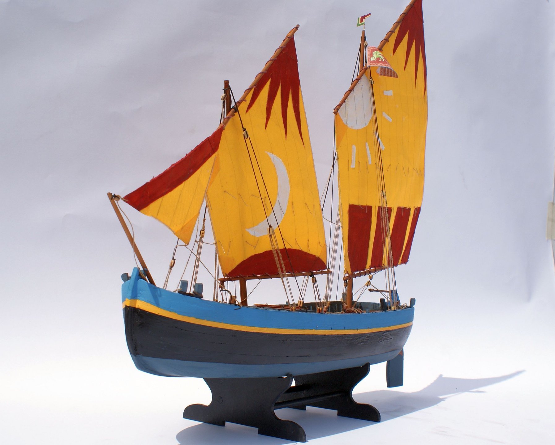

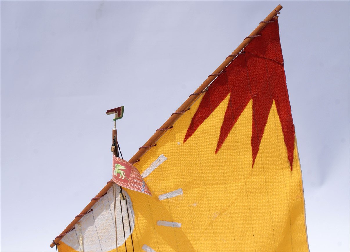

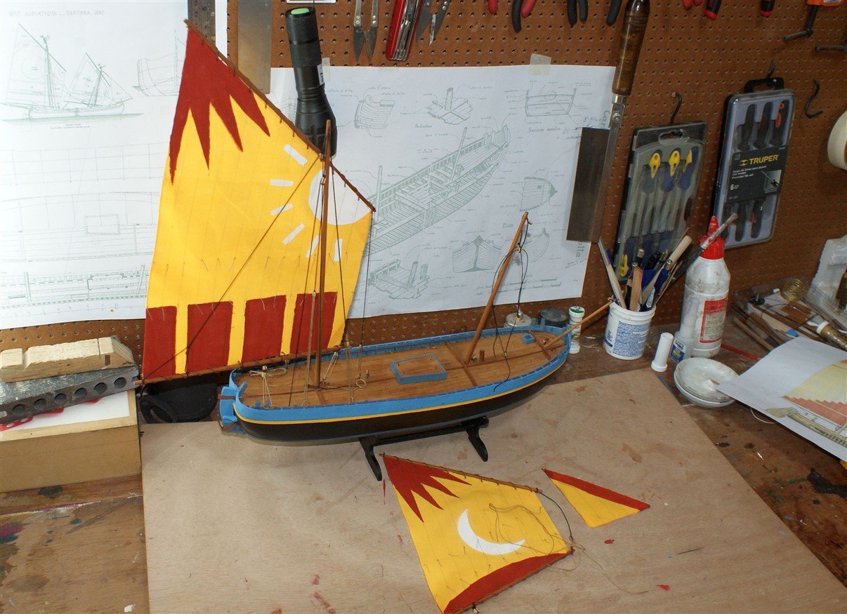

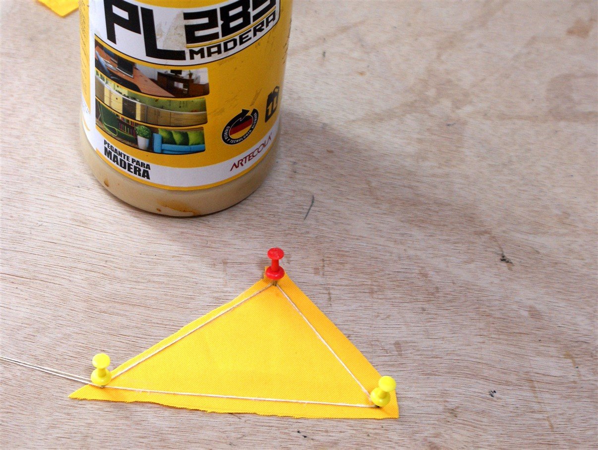

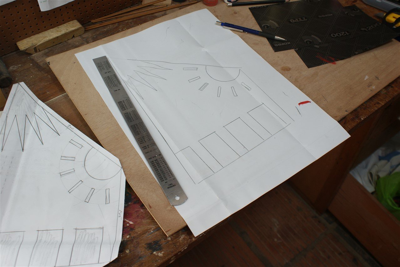

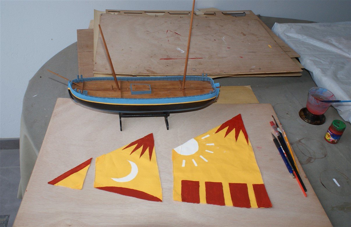

Del plano de S. Paris, se tomaron las dimensiones de las velas, la que se transfirieron a un papel que se usara de molde para el corte de la tela. Me tome la libertad de modificar los dibujos en la vela, así como el tema y los colores.
Se consiguió un retazo de una tela del color deseado (amarillo oscuro) que fue difícil de pegar entre sí, por lo que se decidió cortarlas del tamaño exacto y pegarles en sus bordes (con cola de contacto) un refuerzo de hilo grueso de algodón.

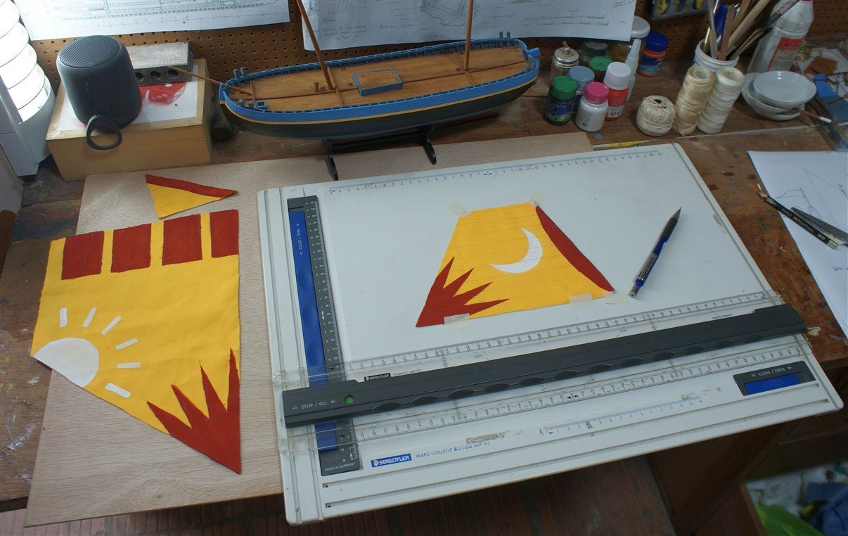

En la parte superior de la vela mayor se ha puesto la figura de un “Denti” y en la inferior la figura “Tovaglioli” ambas en color ocre. La parte central tiene como figura singular un sol radiante en blanco. En la parte superior de la vela trinquete se ha puesto la figura de un “Denti” y en la inferior la figura “Trave corvo” ambas en color ocre. La parte central tiene como figura singular la luna creciente en blanco. En el foque se ha incluido un “Trave” posición inclinada. Se han pintado en ambas caras de la vela con pintura acrílica.

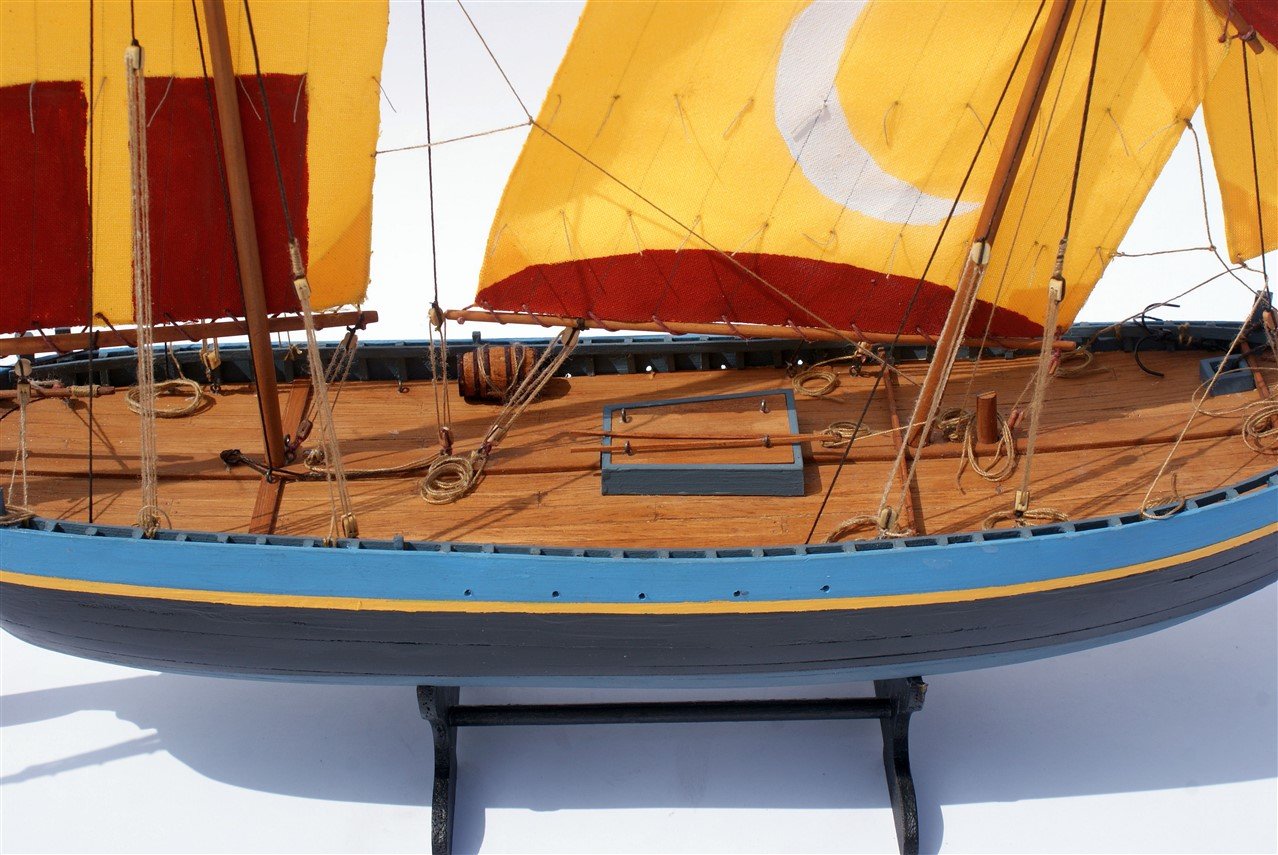

Se montan la vela mayor y trinquete sobre su respectivo pico y botavara, amarrando ademas los motones y cabos. Usamos un hilo de algodón grueso color “crudo” para la jarcia de labor, Para los elementos de izaje y fijación de la entena, se usarán hilos de algodón más gruesos, oscurecidos y endurecidos con betún de judea.
Como elementos complementarios de cubierta, se colocará un barril de madera amarrado a la amura, un ancla y su cabo. En el alto de los palos se colocará la bandera de la Republica de Venecia y una veleta multicolor.

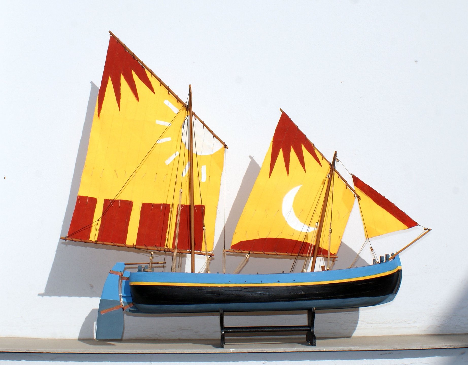

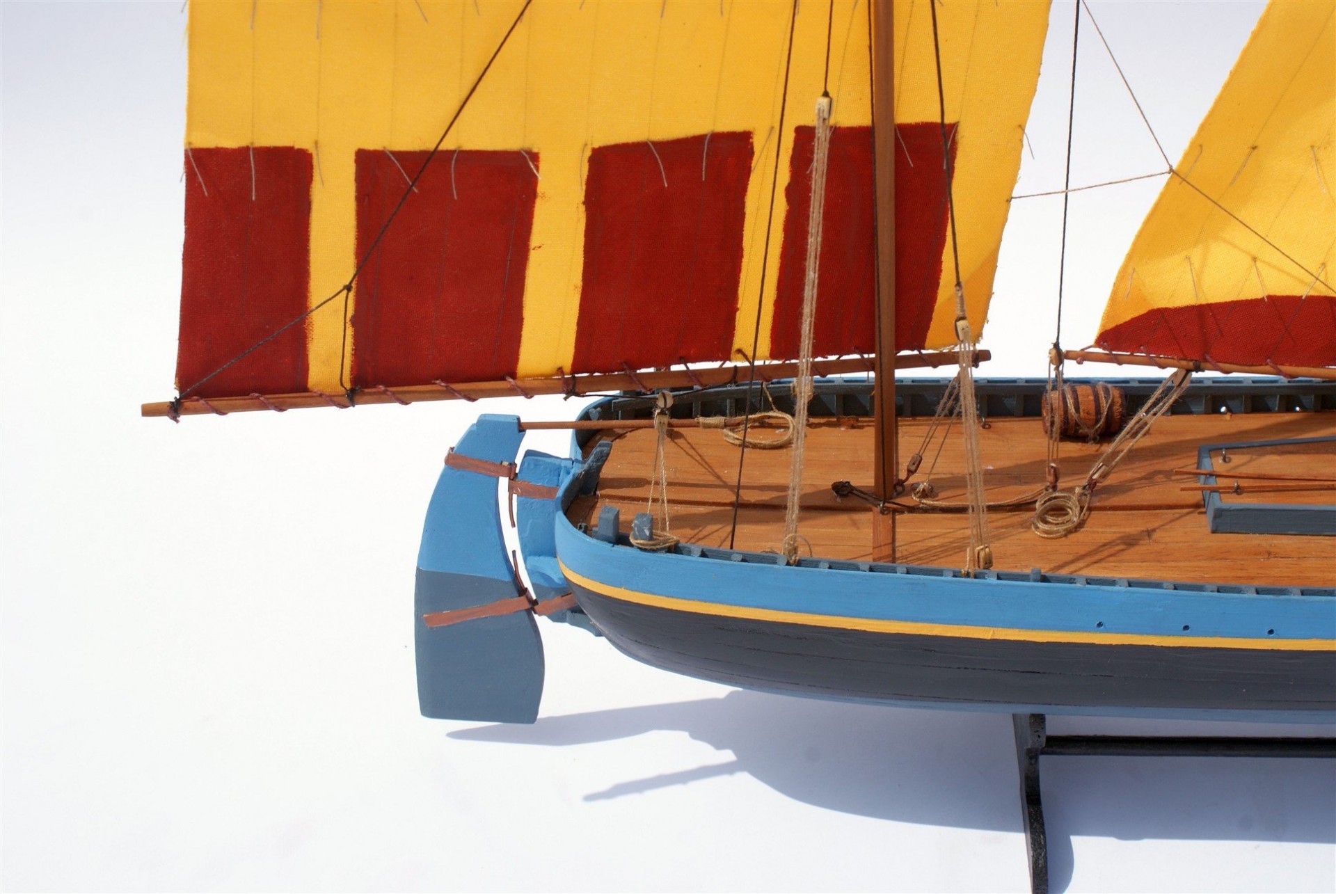

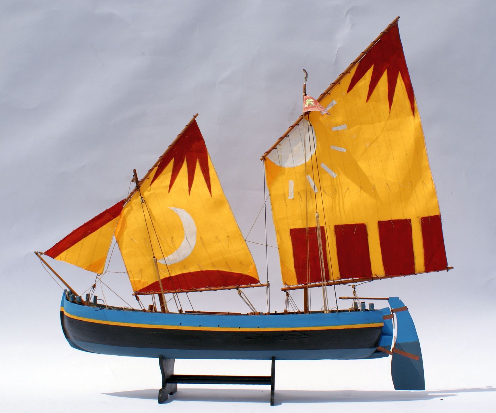

TARTANA DE CHIOGGIOTTA (1882), Parte 4 de 4

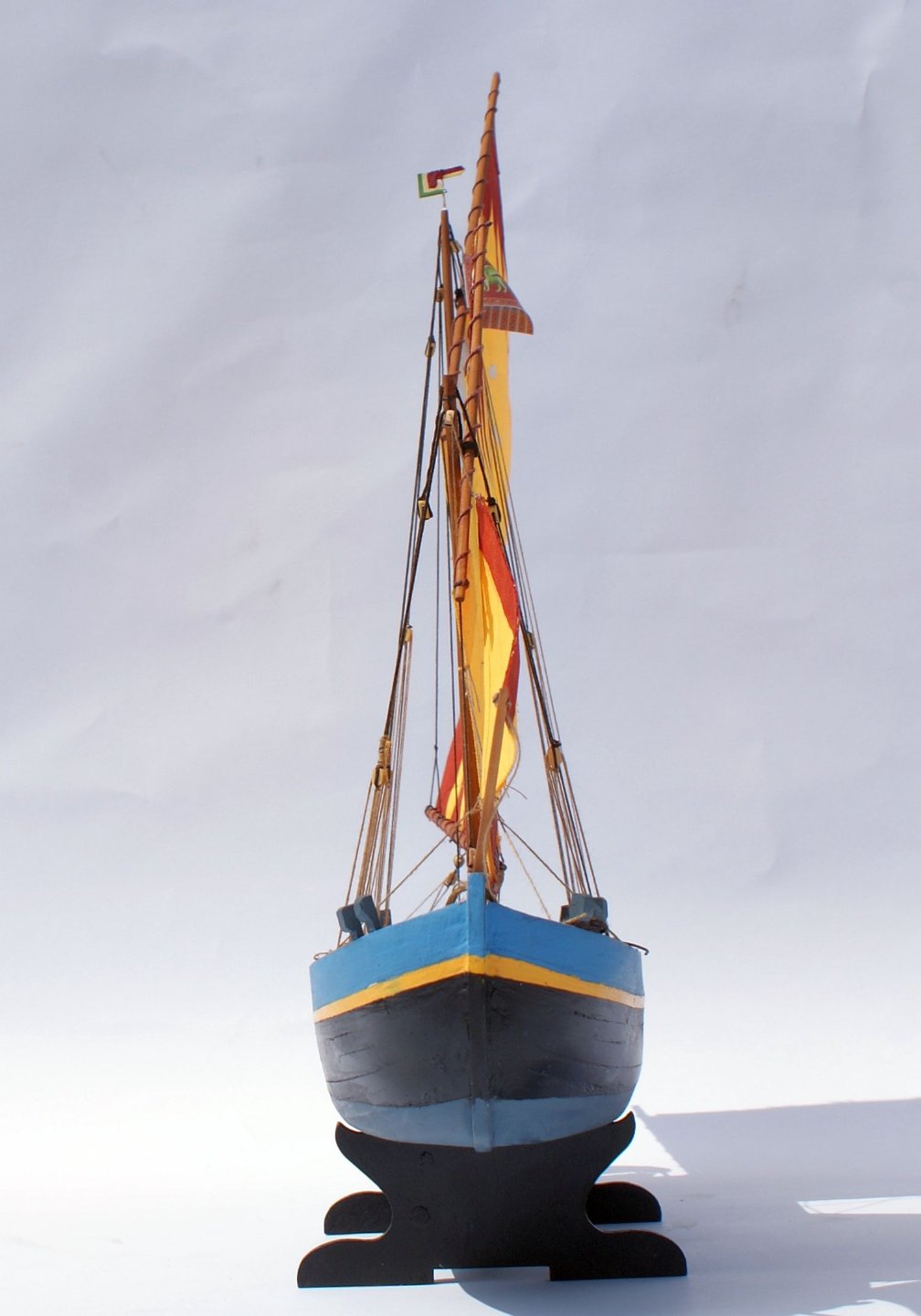

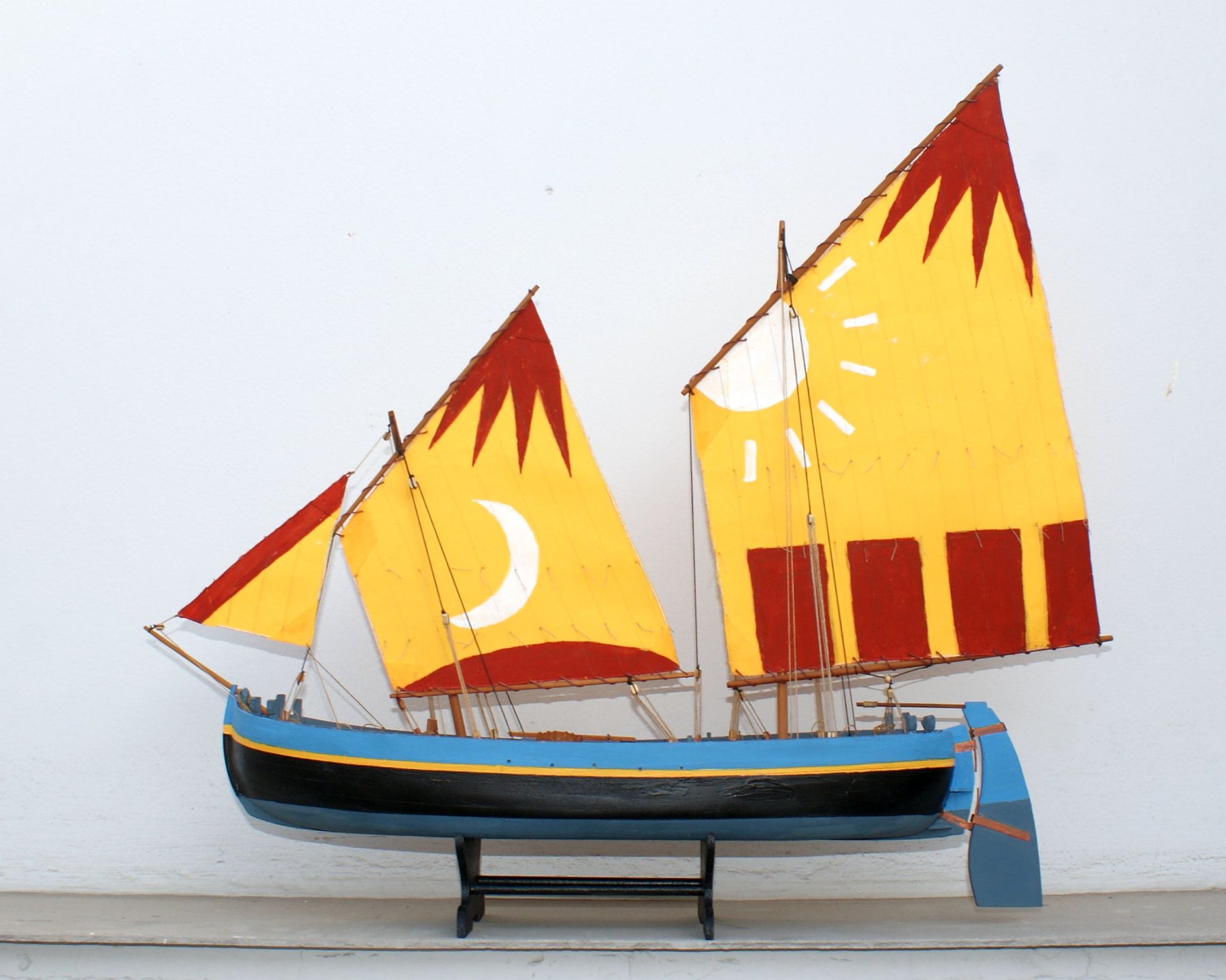

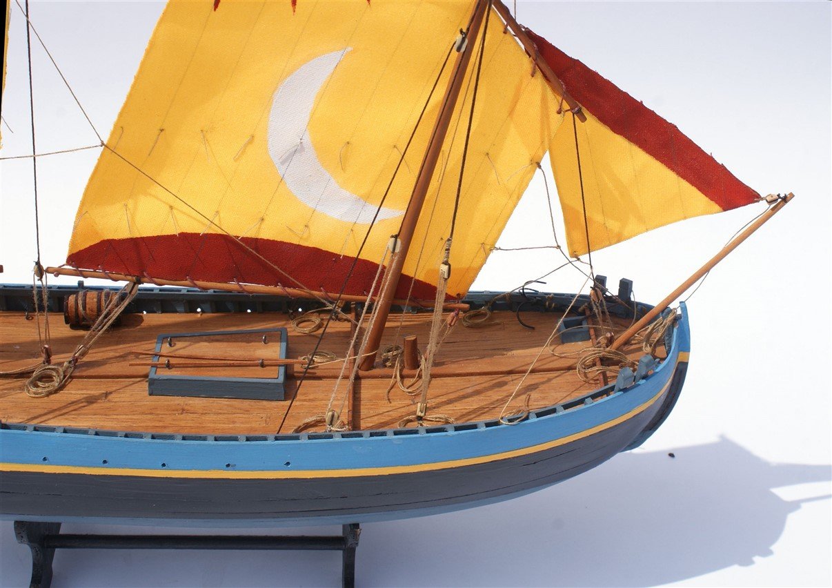

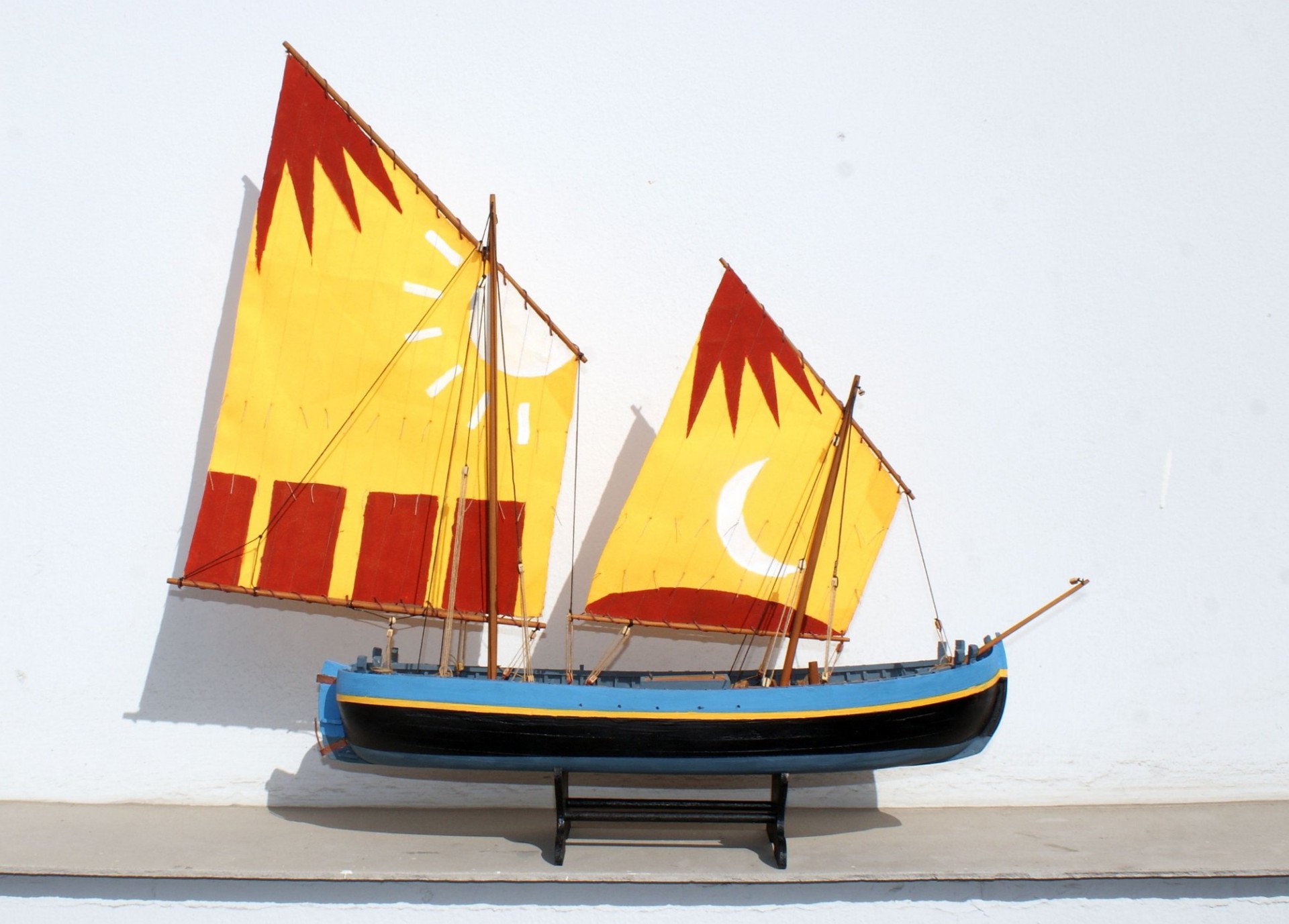

En esta última parte se presentan las fotos de la Tartana ya terminada.

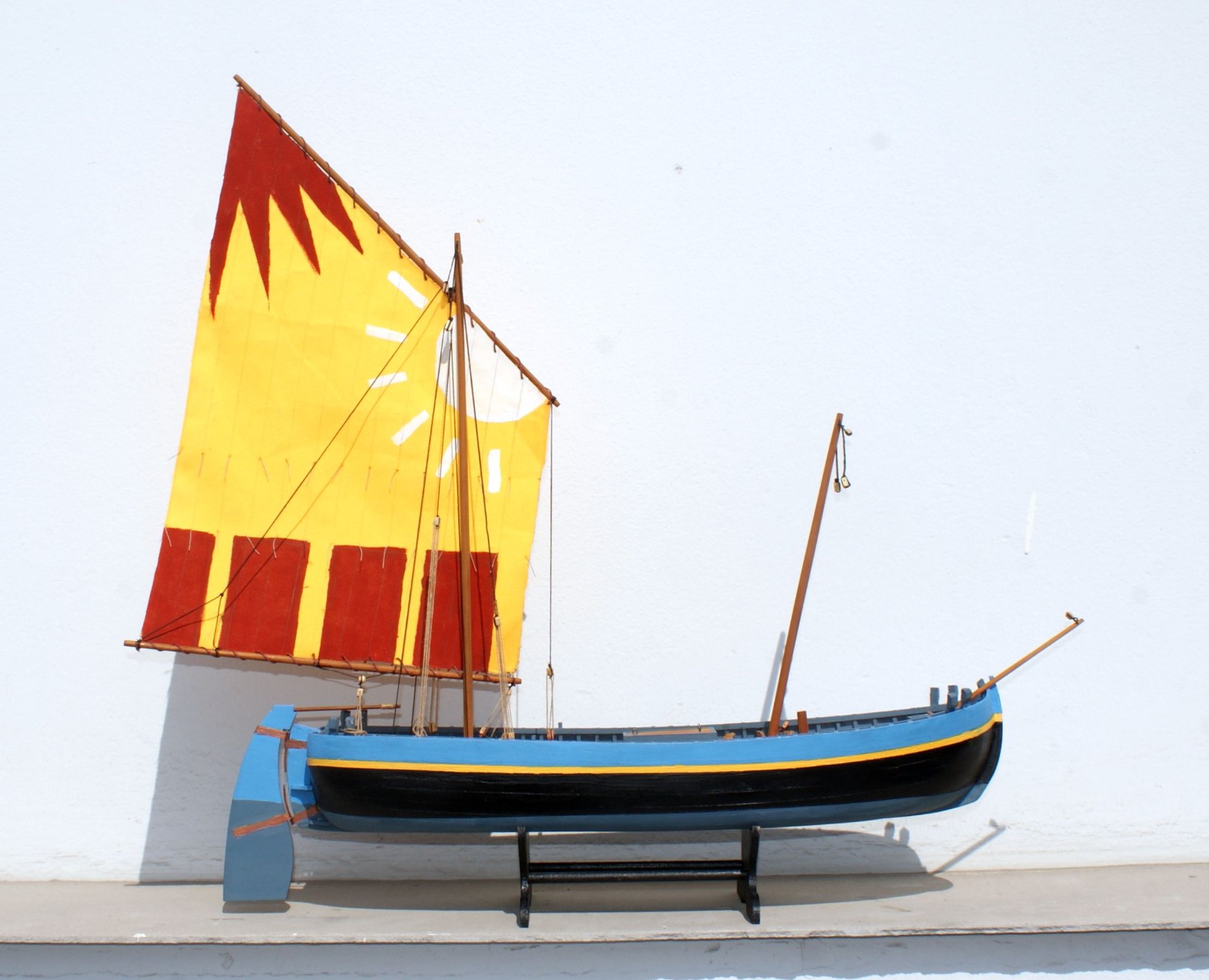

En los últimos meses he elaborado varios modelos de barcos chicos de transporte y pesca, porque mas que los grandes veleros de las armadas (barcos de lineal, fragatas, etc.) me interesan aquellos barcos que hacían el día a día del transporte y pesca pues me agrada la forma en que cada pueblo da solución a sus necesidades, adaptando éstas al su medio o mar, así como la tecnología que modestamente van desarrollando.

Te ha quedado muy bien. Sobre todo con el dibujo de las velas; le da un aire muy alegre.
