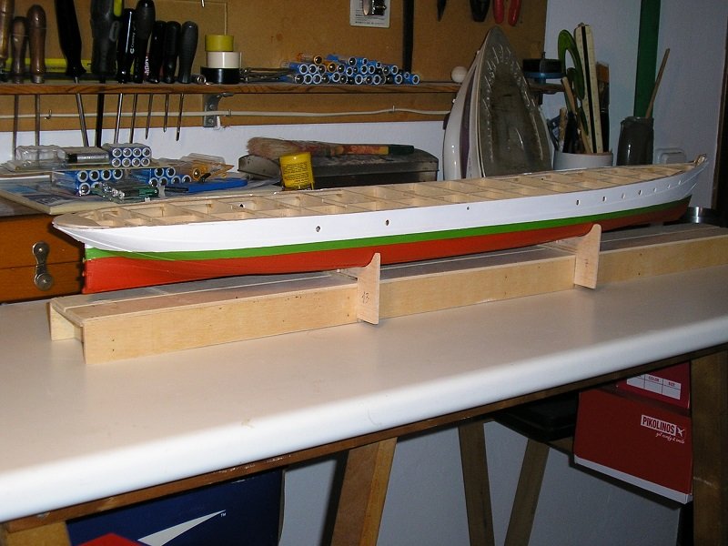

De nuevo con vosotros para presentaros los últimos avances con el Margarita.
Una vez terminado el forrado del casco, toca pintarlo.
El Margarita iba pintado de blanco, y la obra muerta de rojo patente con una faja verde en la zona de flotación. A este respecto, me pregunto el porqué de esta faja verde; supongo que es reminiscencia del verde que presentaba la obra de los barcos de madera, debido al óxido del forrado de cobre para evitar las incrustaciones y el teredo o carcoma. Posiblemente, dado que los barcos de acero solo necesitaban la patente para evitar la corrosión se les pintaba esta faja verde como reminiscencia del aspecto de los anteriores. Bueno, no se si este es el motivo realmente; quizás alguno de vosotros lo pueda confirmar.
Dicho lo anterior, vamos al grano.
En primer lugar he pintado el casco con el blanco de la obra viva hasta más allá de la la faja verde y luego marqué las distintas zonas a pintar.
La pintura empleada es BRUGUER acrílica.

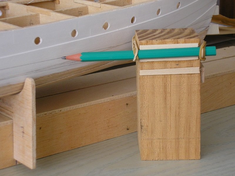

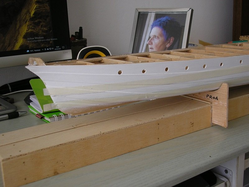

- Una vez pintado de blanco, con un escantillón (casero) he dibujado las líneas de seàración de los distintos colores.
- 061.JPG (79.87 KiB) Visto 1471 veces
- Luego, con cinta de carrocero, pongo el enmascarado para pintar.
- 062.JPG (78.56 KiB) Visto 1471 veces

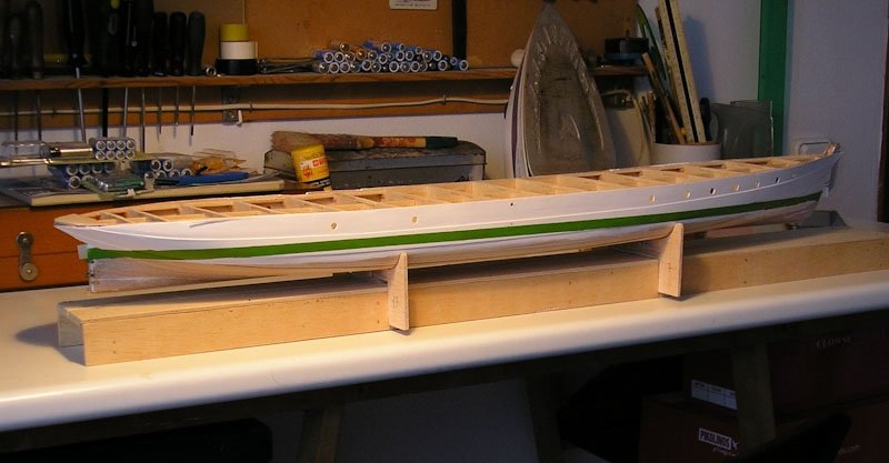

- Luego he pintado la faja verde.
- 063.jpg (65.24 KiB) Visto 1471 veces

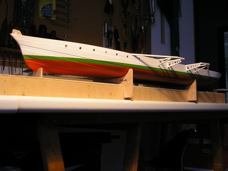

- Y por último el rojo de la obra viva. Aquí, visto por la aleta de estribor
- 064.JPG (96.24 KiB) Visto 1471 veces
- Y aquí por la amura de babor.
- 065.JPG (95.26 KiB) Visto 1471 veces

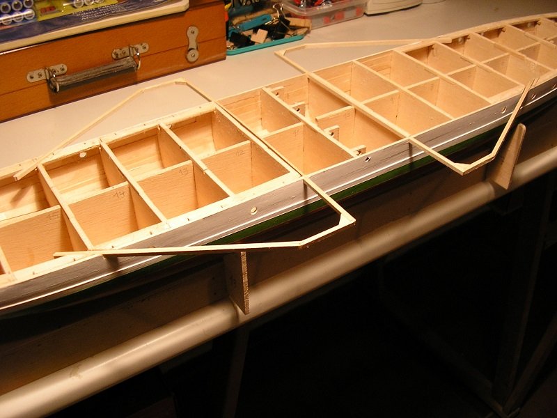

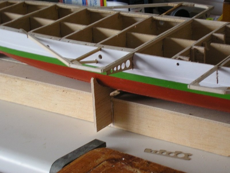

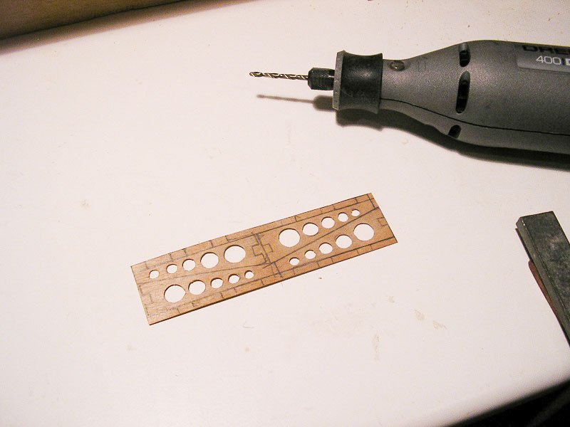

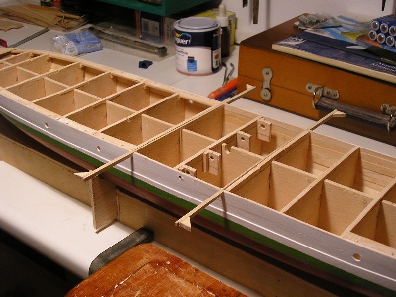

- El siguiente paso, antes de colocar la cubierta, es montar la estructura soporte de las "alas" para el guarda-aguas y las dependencias de servicios. En la foto, los baos principales.
- 066.JPG (105.44 KiB) Visto 1471 veces
- Aquí, el contorno.
- 067.JPG (89.92 KiB) Visto 1471 veces
- Necesitamos unos refuerzos bajo esta estructura. En cada una lleva una cartelas perforada por la parte interior y una barra cilíndrica por la exterior. En la foto, las cuatro cartelas necesarias, recortadas de contrachapado de abedul de 0,6 mm
- 068.jpg (62.07 KiB) Visto 1471 veces
- En esta foto se puede ver mejor la disposición de los refuerzos
- 070.JPG (77.09 KiB) Visto 1471 veces

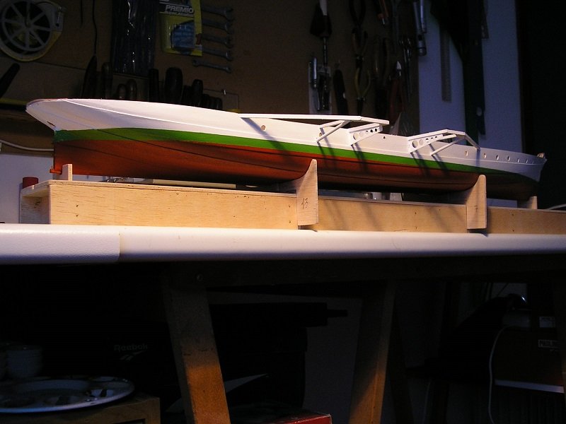

- En la foto, la estructura del guarda-aguas terminada, vista por la aleta de estribor.
- 071.JPG (64.7 KiB) Visto 1471 veces

- En esta última foto, otra vista del conjunto por la amura de babor.
- 072.JPG (65.07 KiB) Visto 1471 veces

Hay dos cosas que me intrigan ¿ qué relacion hay entre la dremel que se ve en la foto y las piezas en contrachapado de 0,6 ? Parece indicar que los agujeros están hechos con la dremel, pero cómo.
Guardas grandes cantidades de algo que parecen pilas ¿ son para lastre?

Los agujeros los he hecho con la Dremel, efectivamente. El procedimiento es sencillo: primero hago un taladro con una broca de 1 mm y luego, despacito, con la misma broca, voy comiendo madera de dentro a fuera agrandando el agujero hasta llegar al dibujo y termino con una lija finita pegada alrededor de un palito. No es difícil, aunque como, entre agujero y agujero quedan aproximadamente un par de mms he roto dos piezas que he tenido que repetir; cosas del modelismo. Cuando me pasan estas cosas hecho por esta boca sapos y culebras; eso me deahoga un montón
En cuanto a lo que parecen pilas, según San Andres, lo que parece pila, lo es. Son pilas gastadas que voy acumulando y luego llevo al punto limpio. ¡hay que ser cívico!.

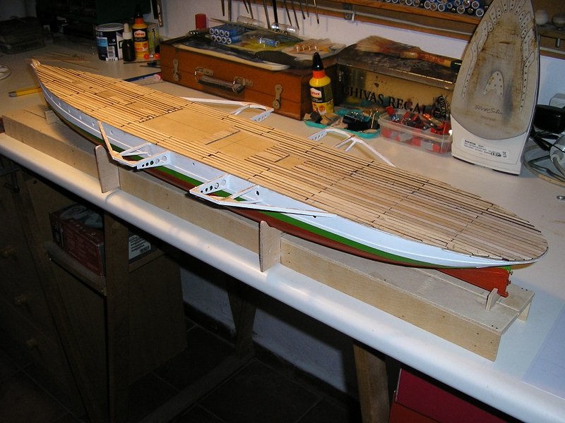

De nuevo por aquí para mostraros algún avance más en el Margarita.

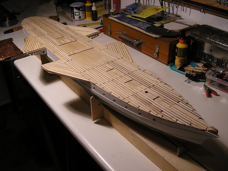

En esta ocasión se trata de la colocación de la cubierta.
En primer lugar coloco una falsa cubierta recortada en contrachapado de abedul de 0,6 mm de espesor encolada a las cuadernas y contorno del casco.
Sobre ella, voy encolando las tracas de madera de tilo de 1 mm de espesor por 5 mm de ancho y entre traca y traca una tirita de cartulina negra que simulará el calafateado.
Tanto en la falsa cubierta como en las tracas, voy trasladando las marcas de las ranuras para la colocación posterior de los barraganetes.
Hasta aquí por hoy. En la próxima entrega espero poner las fotos del casca con las amuras colocadas con lo que el aspecto del modelo ganará en vistosidad (al menos, eso espero

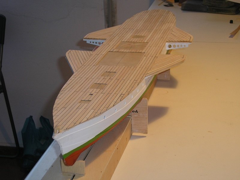

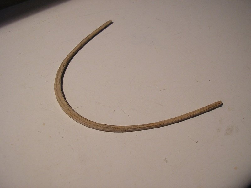

- Esta especie de herradura es el cintón de refuerzo entre la bóveda de popa y la amurada.
- 073.JPG (42.69 KiB) Visto 1542 veces
- Vista por la proa. El forrado casi completo a falta de las alas del los guarda aguas. Los huecos sin traca es donde irán encastradas las diferentes construcciones.
- 074.JPG (101.68 KiB) Visto 1542 veces
- La cubierta desde popa.
- 075.JPG (108.14 KiB) Visto 1542 veces

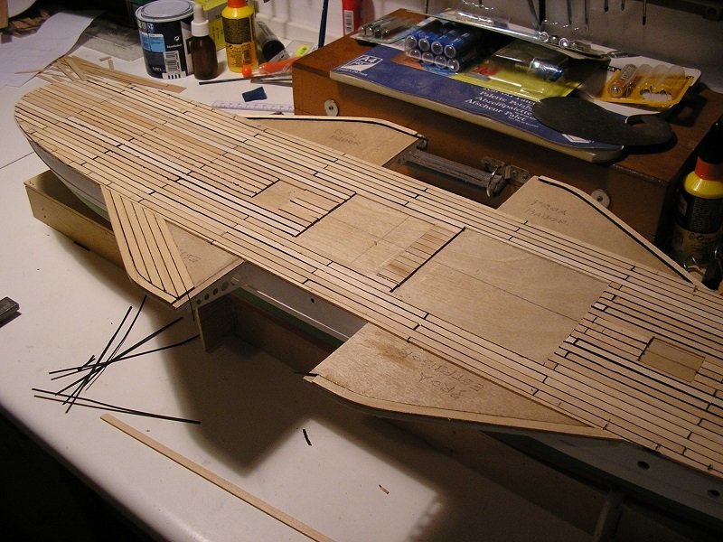

- En esta imagen, ya he empezado a cubrir las alas del guarda aguas.
- 076.JPG (128.78 KiB) Visto 1542 veces
- Ya completado el entracado de la cubierta. Se puede napreciar las tiritas de cartulina sobresaliendo de la madera.
- 077.JPG (110.17 KiB) Visto 1542 veces

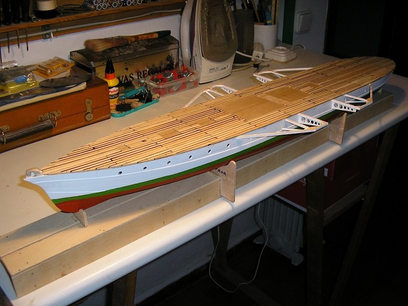

- Y por último, la cubierta terminada y lijada.
- 078.JPG (63.96 KiB) Visto 1542 veces
