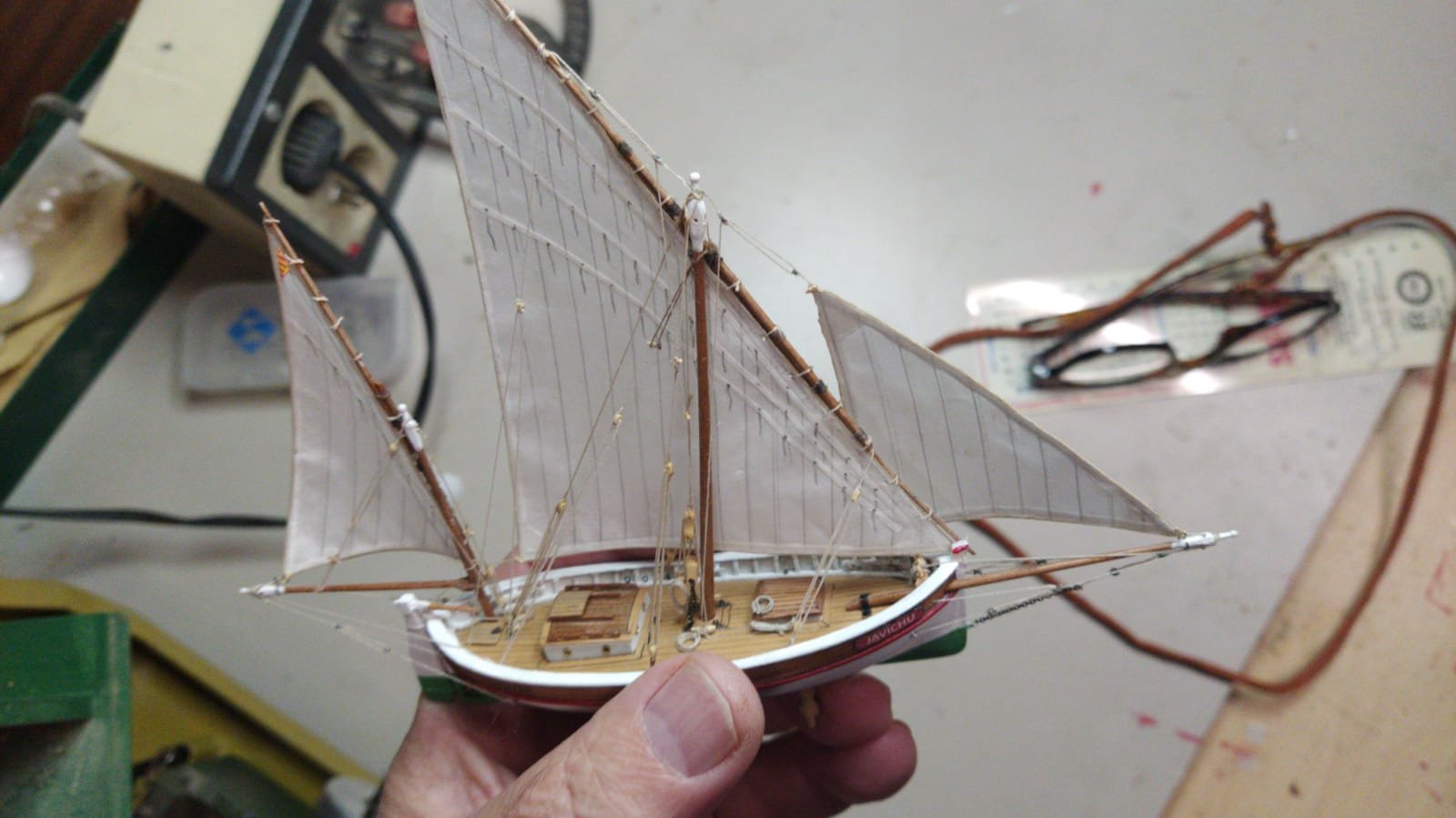

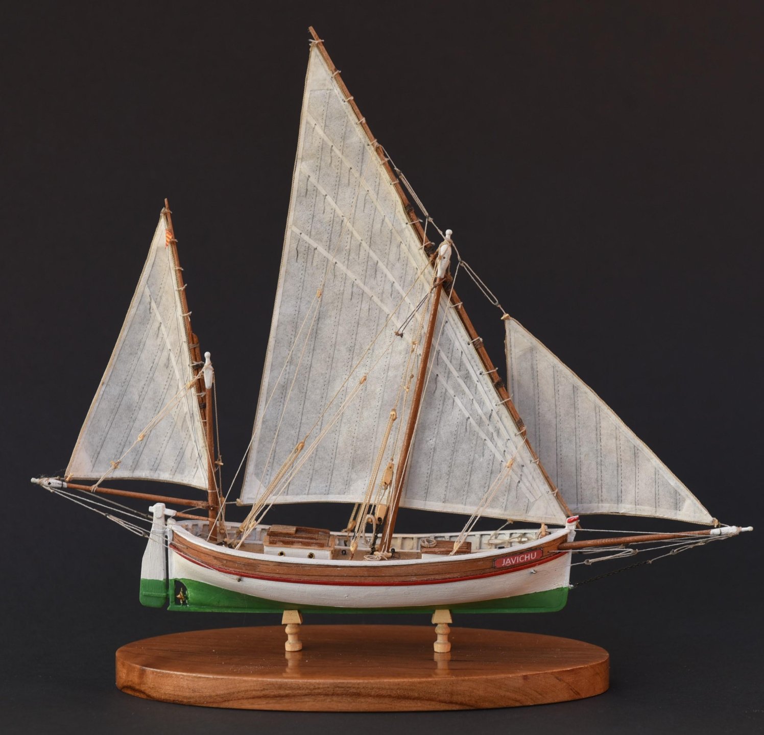

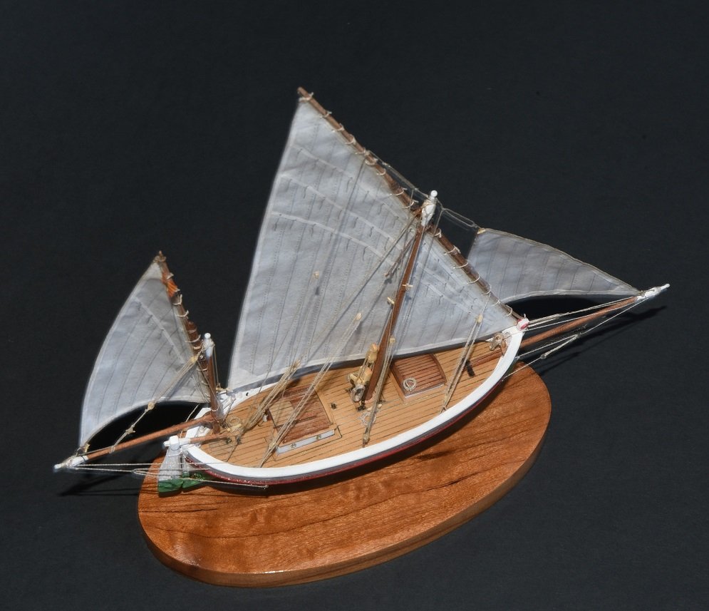

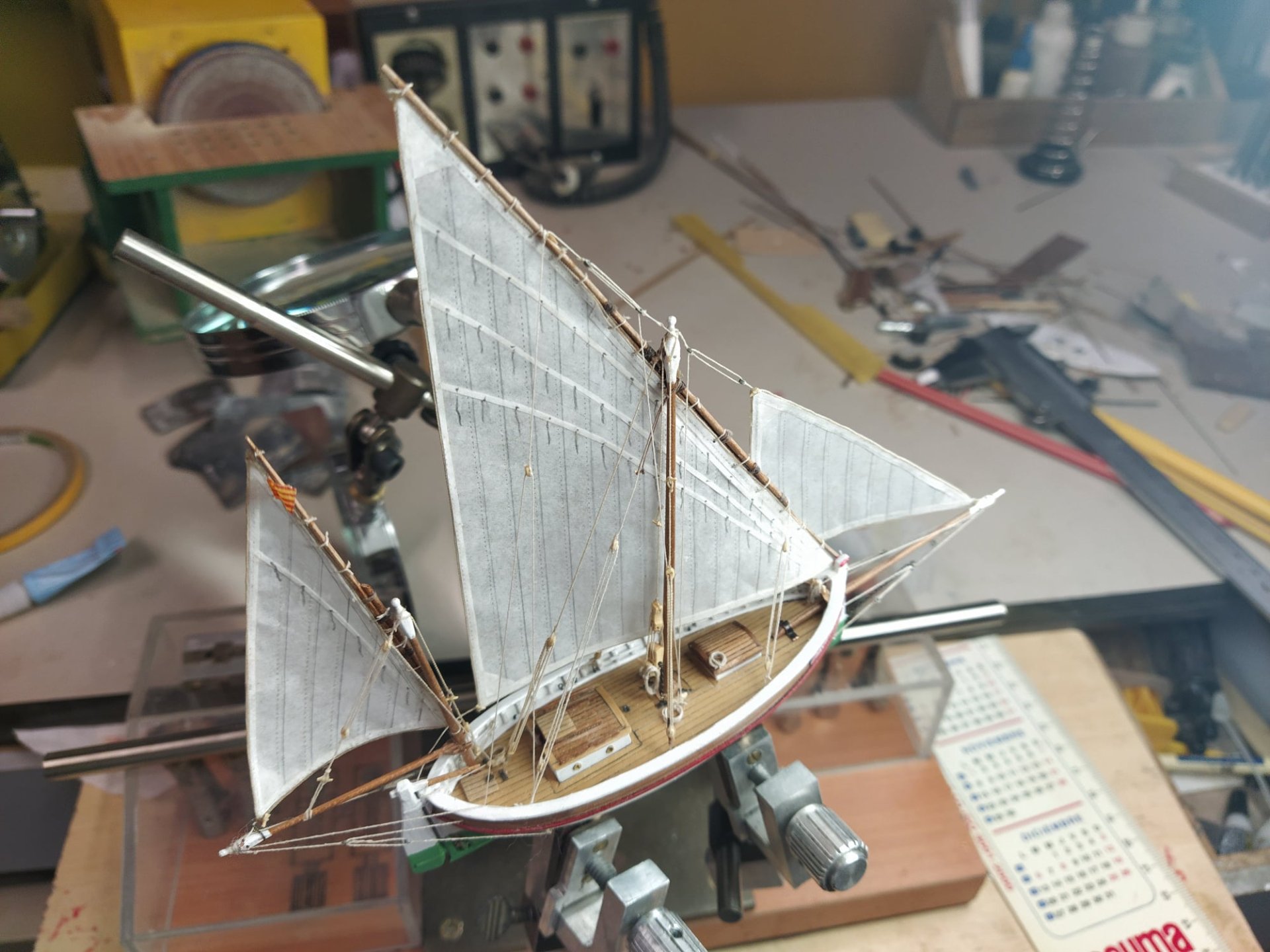

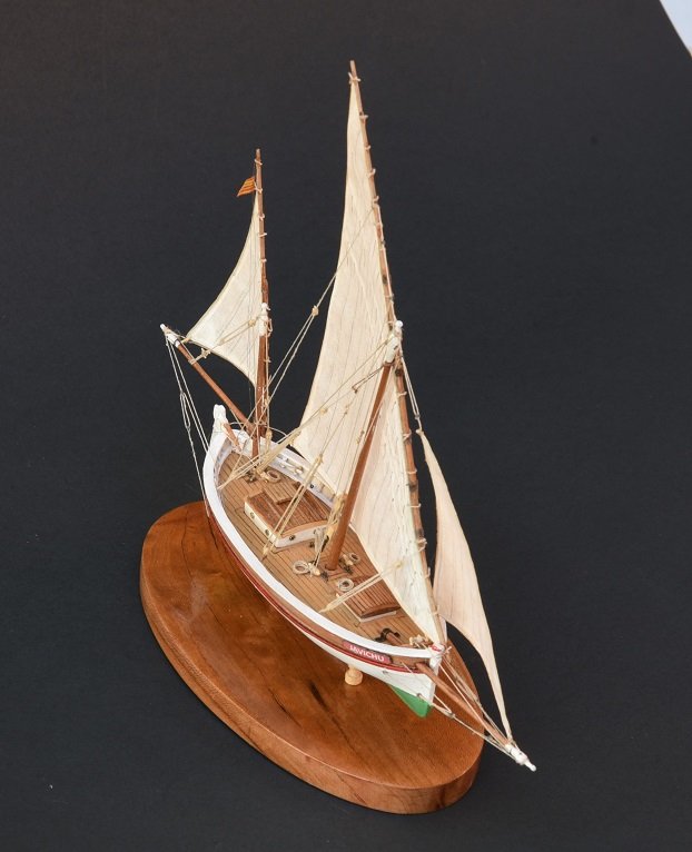

Este es mi tercer modelo a pequeña escala.
Se trata de un LLaut típico del mediterráneo a escala 1:150 aproximada. Unos 10 cms. de eslora.
No se refiere a un modelo concreto ya que al no disponer de un plano de un barco que me gustara opté por hacer un modelo hibrido de varios barcos y planos que encontré en la web e información que me facilito Leopoldo al que le doy las gracias desde aquí. Eso trajo algún problema a la hora de colocar la jarcia y alguna cosilla más que no sabia donde poner ya que estorbaba la cabina.
En unos días pondré fotos de la fase de construcción.
Espero os guste

Muy bonito que arte... esperando las fotos de la construcción ... :o

Estupendo, Enhorabuena.

Una preciosidad, puedes estar orgulloso.

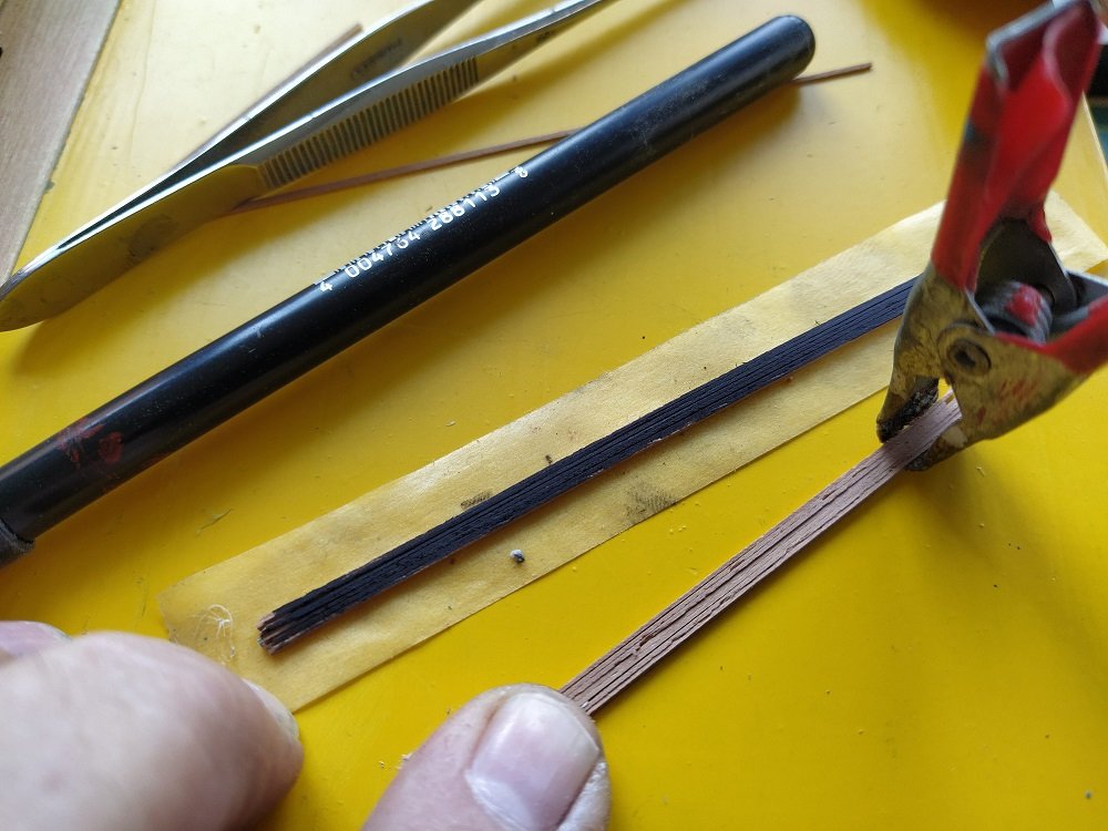

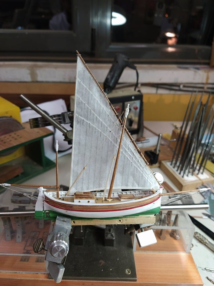

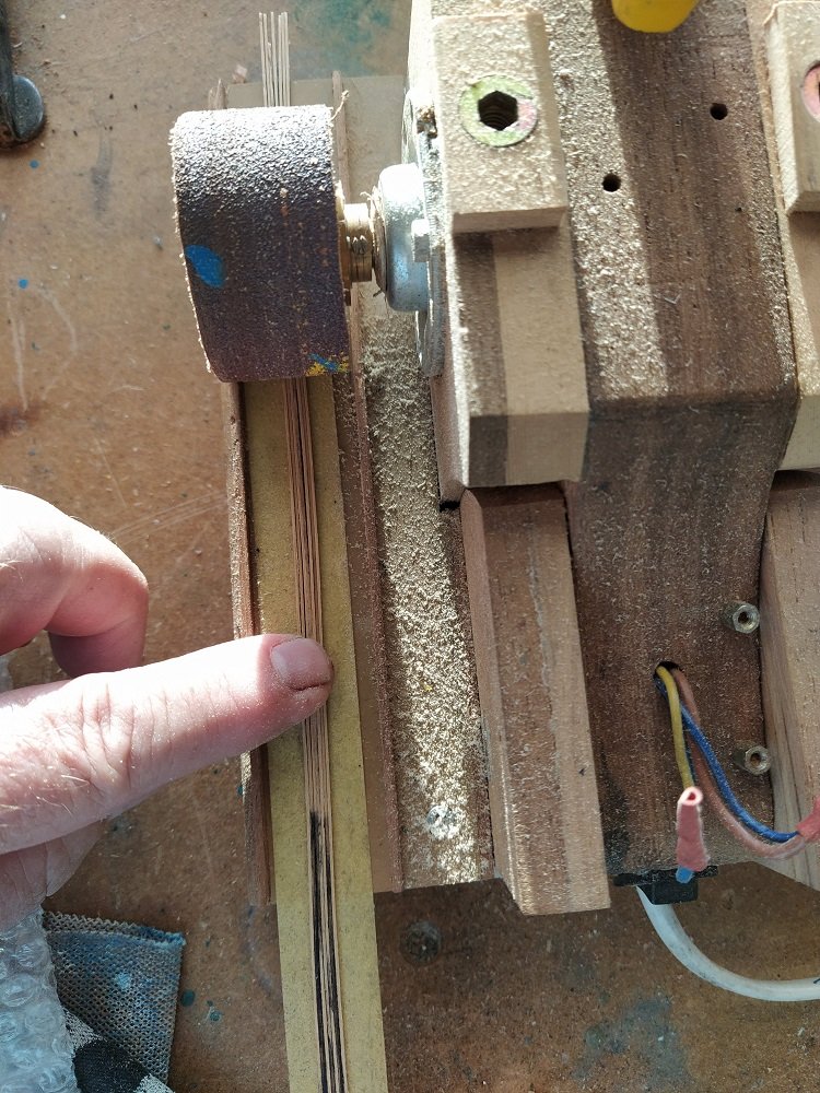

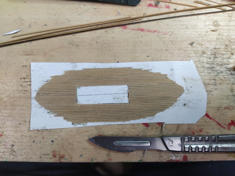

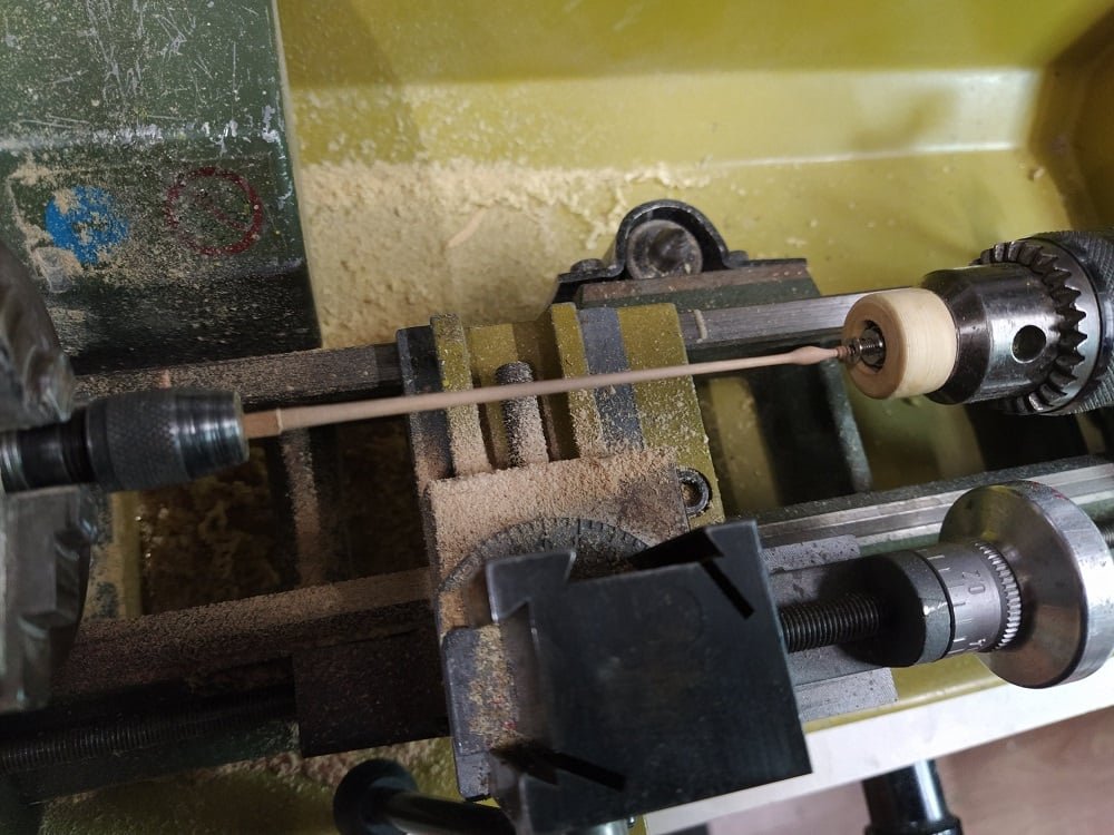

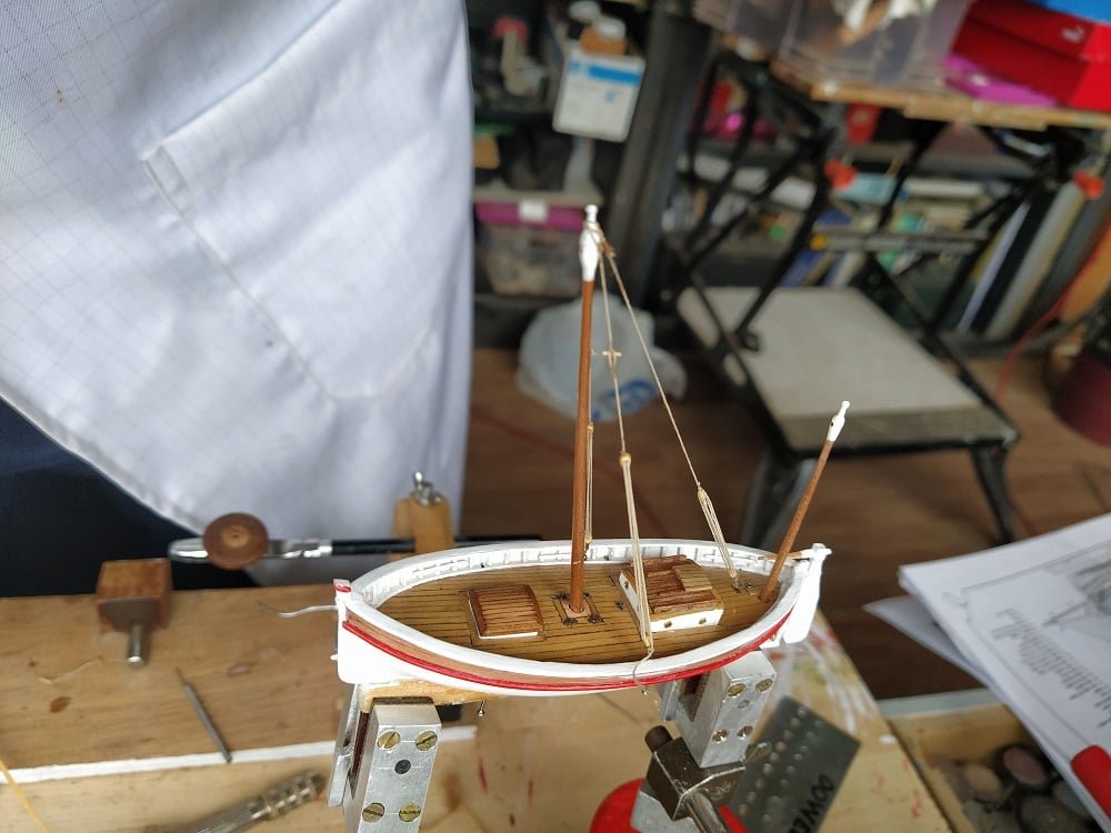

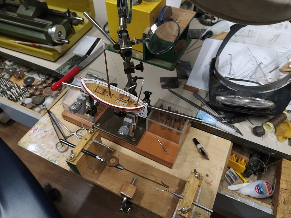

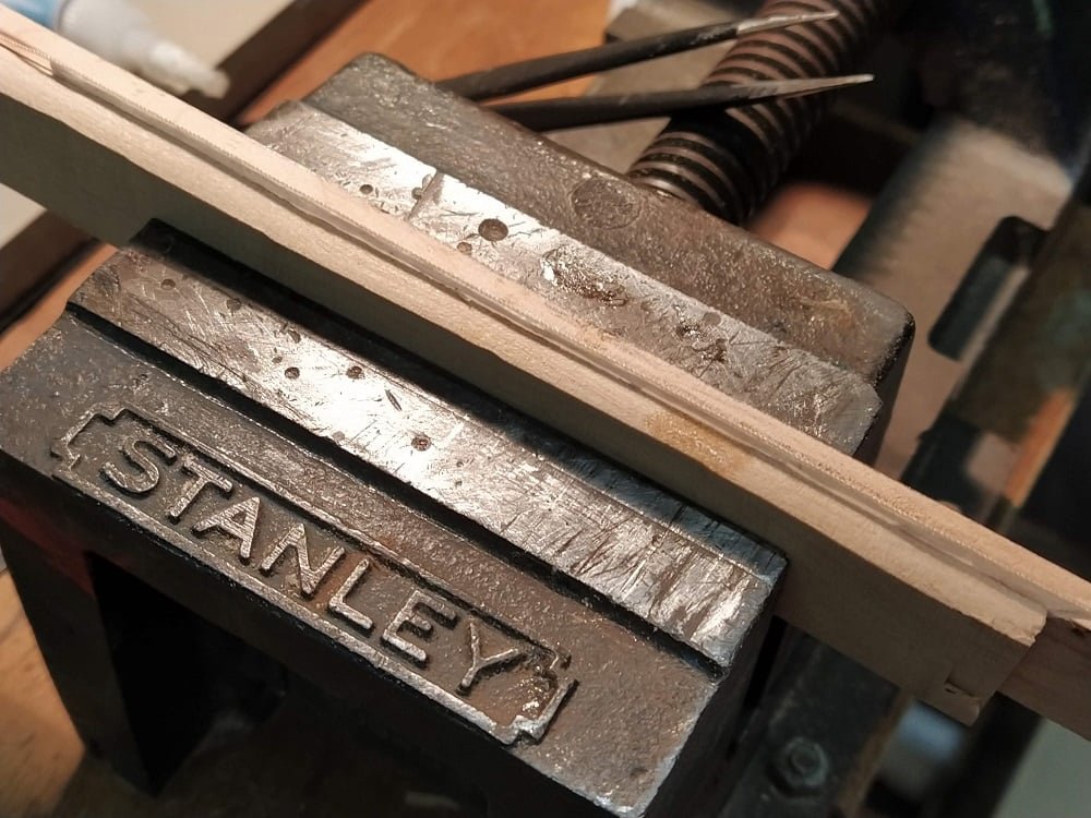

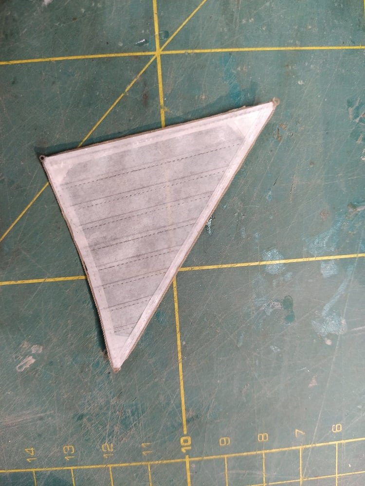

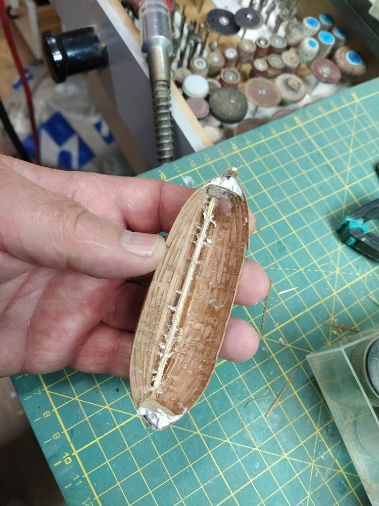

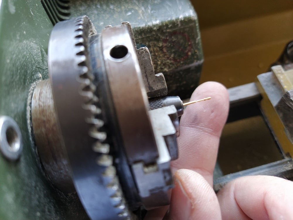

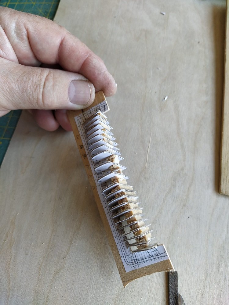

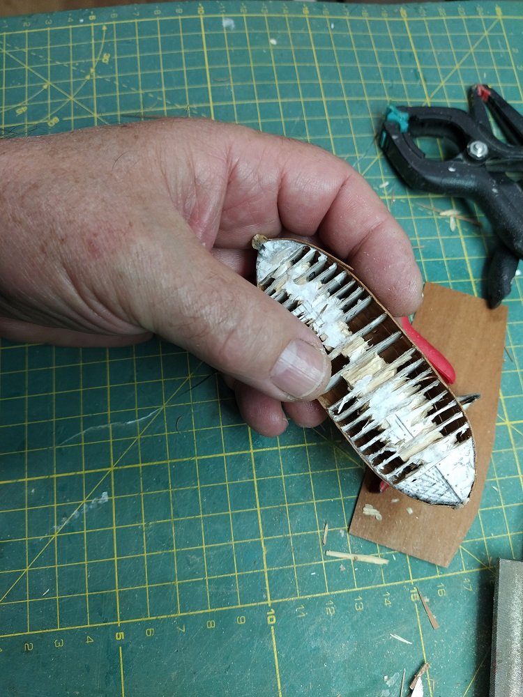

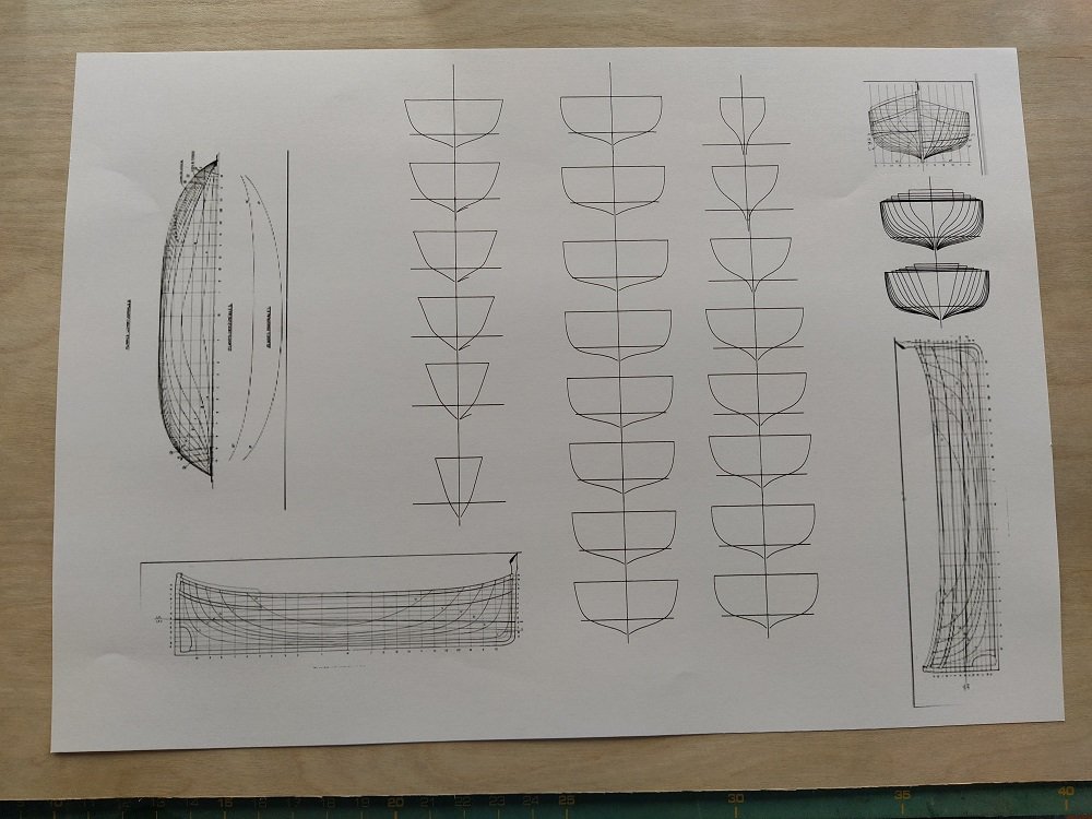

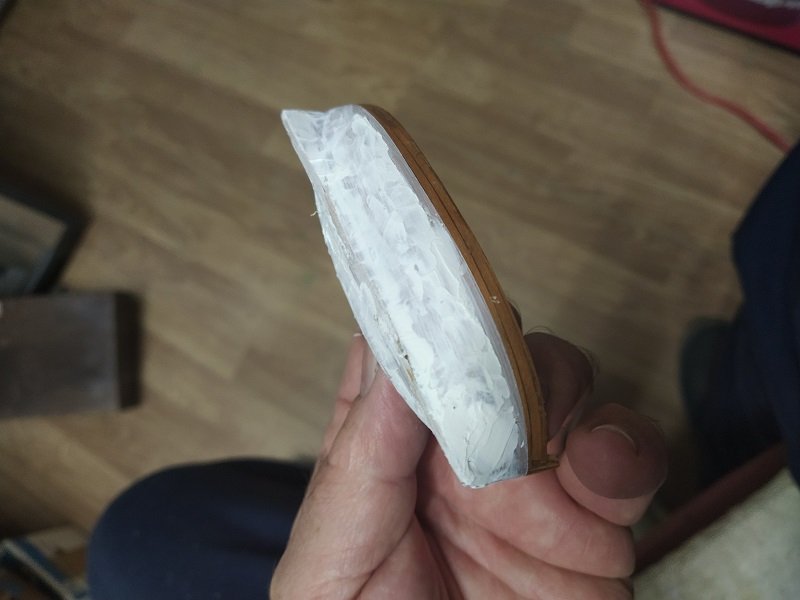

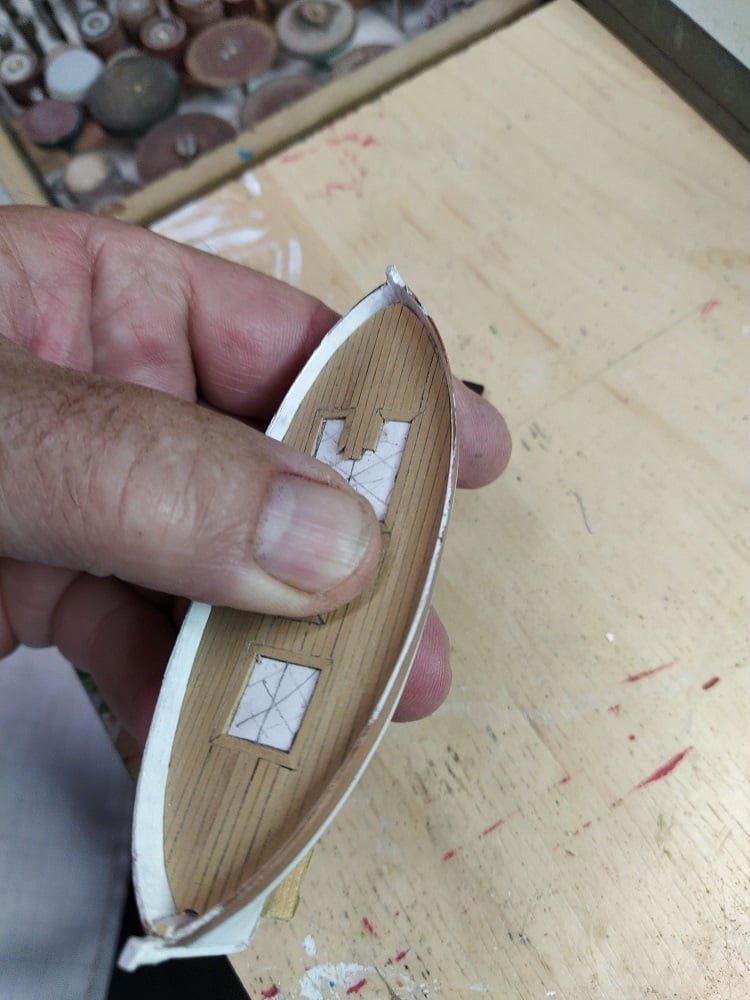

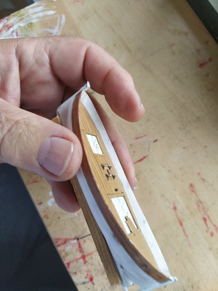

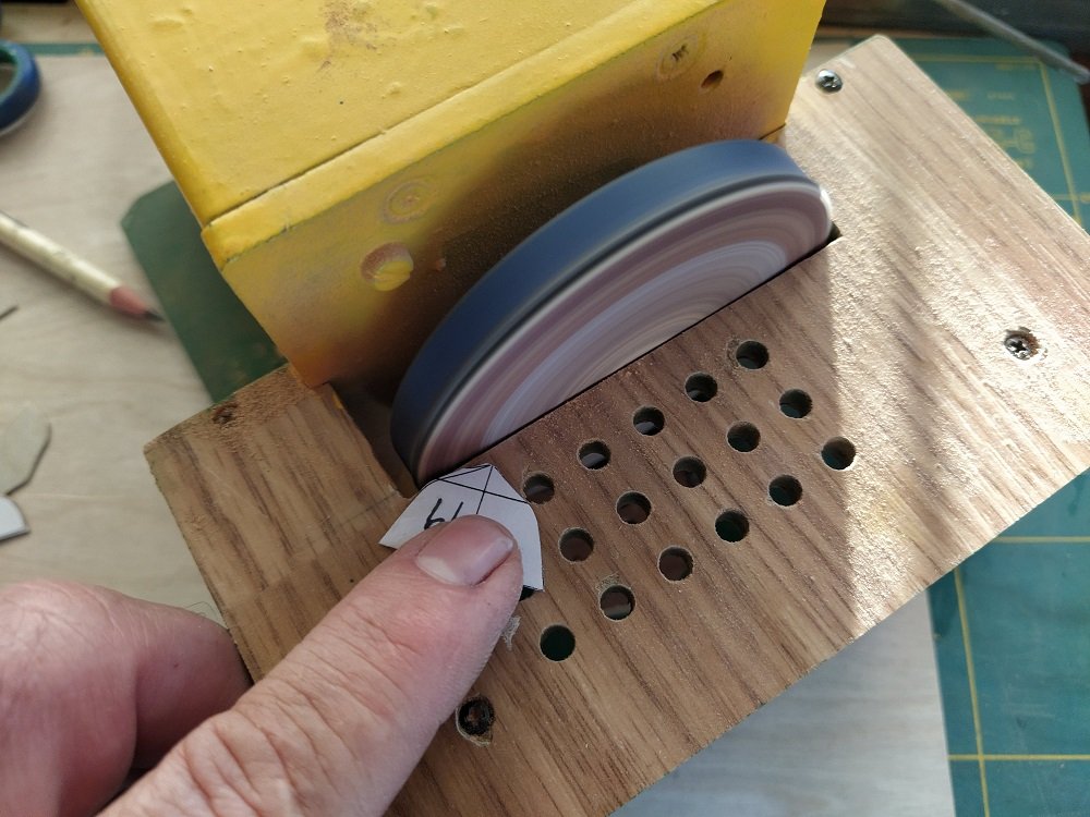

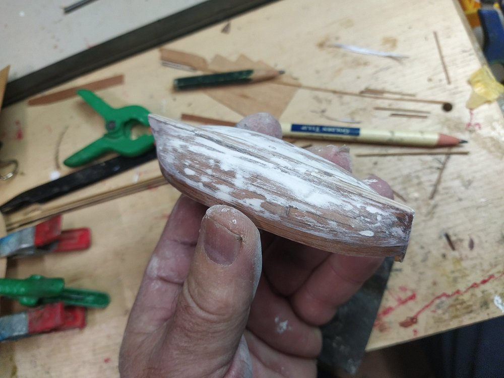

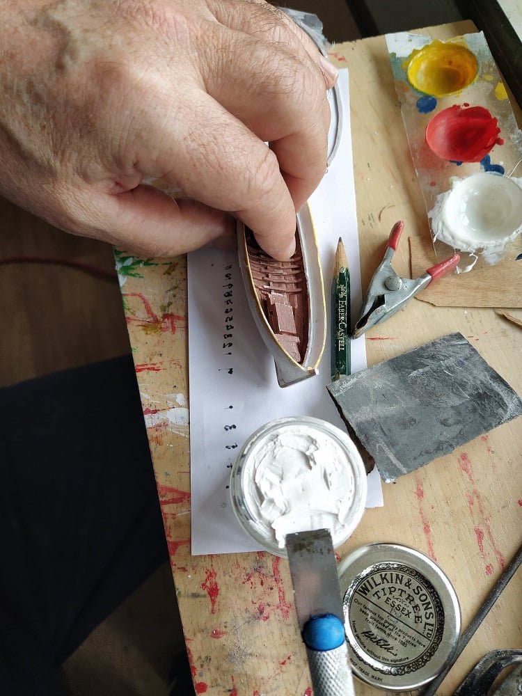

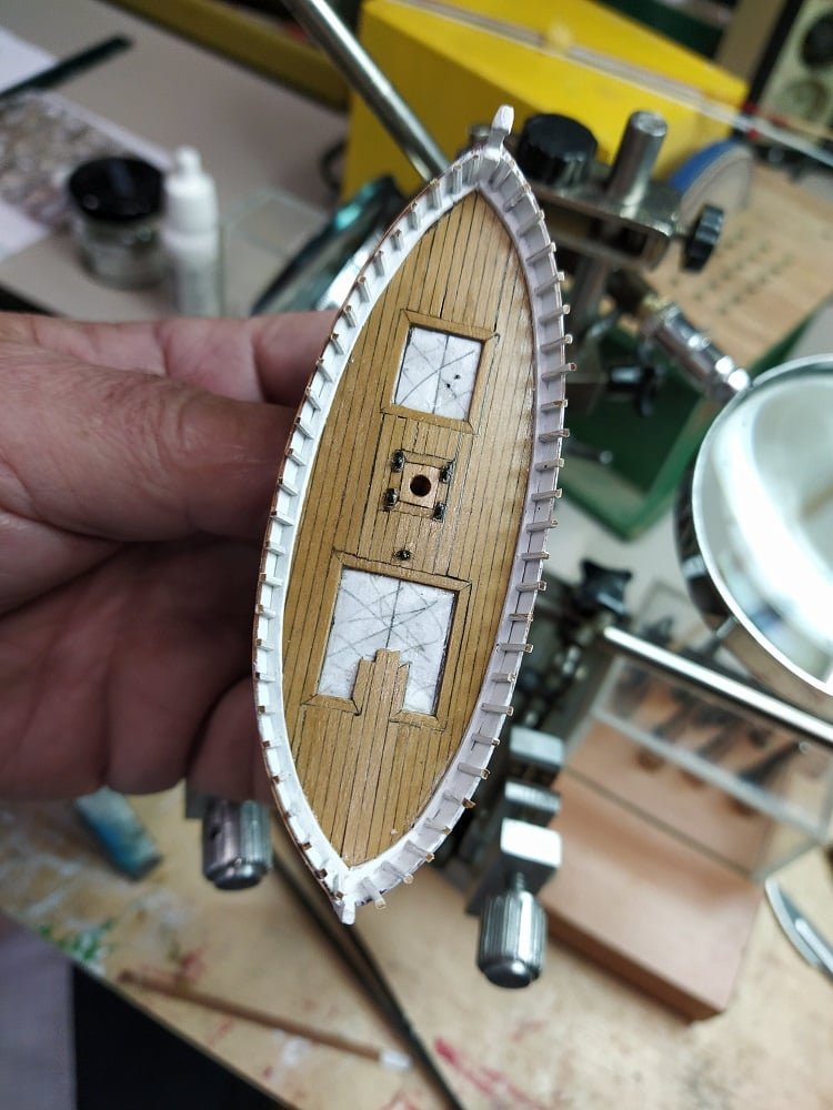

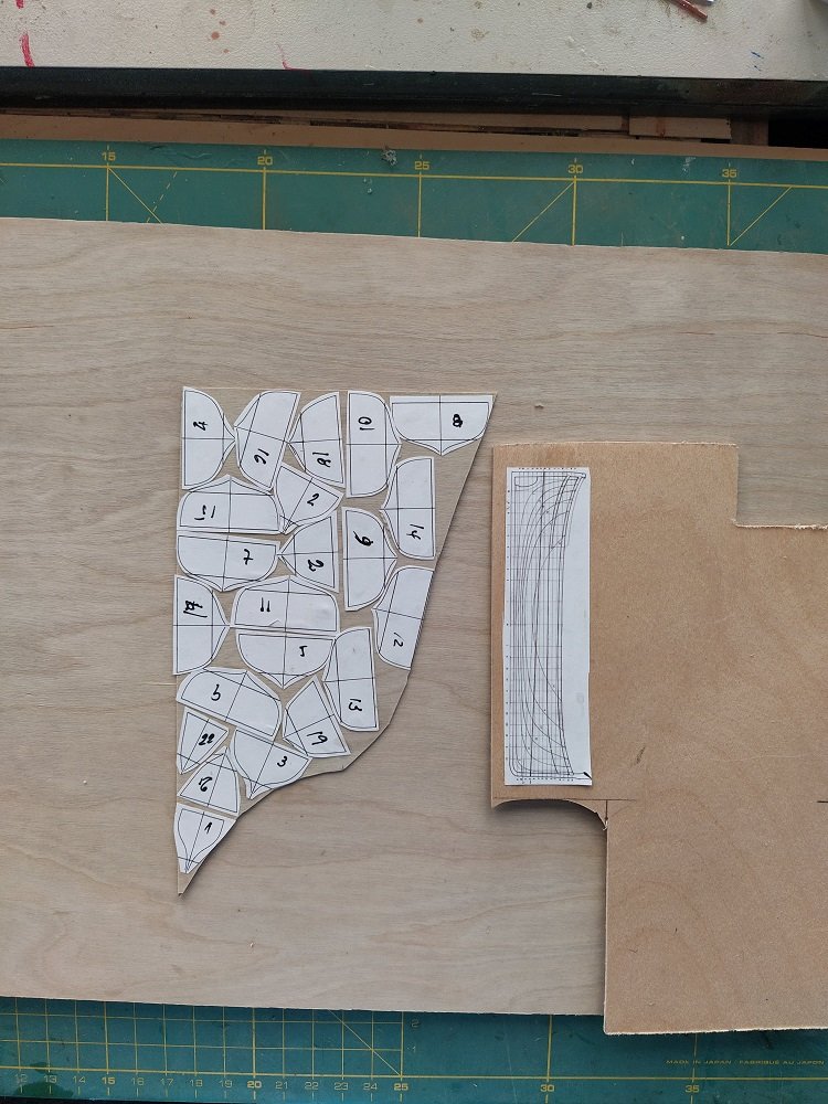

A continuación pongo fotos del proceso de construcción.
Si hay algúna duda sobre algun aspecto del proceso me preguntáis

¿Qué masilla le das? El método parece distinto del de Javier, pero el resultado es muy bueno.
Por decir algo Llaut se escribe Llaüt, y si es de Mallorca llaüt mallorquí, porque es como se llama al laud en catalán de las islas. Pero tu laud no es de las Baleares porque tiene parte en madera vista y en las islas se pinta hasta el paquete de tabaco.
En cambio en Italia hay mucha afición a maderas barnizadas a espejo , mucha caoba y teca para las cubiertas.
Leopoldo

Hola Leopoldo, suelo usar masilla de carrocero pero en un modelo tan pequeño uso una más sencilla de un componente (la que encontré en la tienda de pinturas )
Como ya comenté no he hecho un modelo de una zona concreta. He cogido como referencia fotos de barcos reales de "la zona" y he plasmado lo que me ha gustado.
Ya te lo llevaré en una próxima visita.
Jose González

Simplemente precioso :clap:

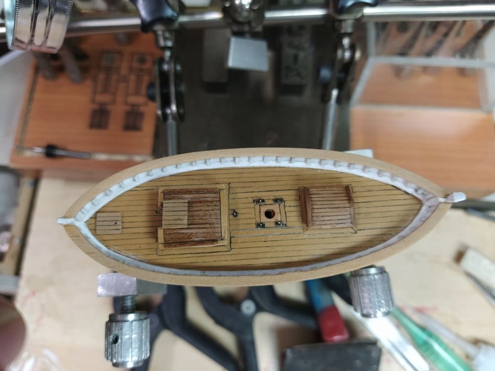

He colocado algo desordenadamente el proceso pero seguro lo entendéis.

Con estas ya está acabado el proceso. Espero os haya gustado.

¿ las cabillas las haces a pulso, con una lima y apoyando en el dedo? son increibles. Tengo que hacer unas catorce así que si no me salen te pediré consejo.
gonzalva
Mensajes: 436
Re: Llaut del mediterráneo
Mensaje por gonzalva »
Hola Leopoldo, Estas las hice a mano porque tenia que hacer solo tres. Si son muchas las hago con copiador.
Si necesitas ayuda ya sabes.
