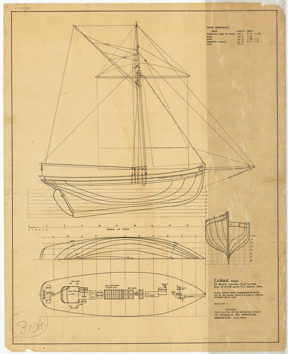

Continua la cuarentena y con la dificultad de conseguir materiales (vigotas, cuadernales, y otros que me son difíciles hacer pues no tengo las herramientas), busque hacer un velero sencillo pero con interesante historia, encontré en internet el plano general de un cutter, el CARIAD.
CARIAD, Parte 1 de 5
Este fué el último Pilot Cutter en servicio en la zona de Bristol y operó hasta 1922. Fue construído en 1904 en Pill. Su nombre es galés significa "Amada". Su construcción es en madera, sus marcos y vigas son de roble; el entablado de olmo; el mástil y el bauprés de pino. Ha sido restaurado y está ahora como barco de recreo. En internet se pudo encontrar unas cuantas fotos que me sirvieron de referencia.

Cutter Cariad (parte 2 de 5)
CARIAD Parte 2 de 5
Del plano mostrado y de las líneas del casco se obtuvo las secciones para las cuadernas, la forma de cubierta y dimensiones de la arboladura. Se dibujó en Autocad 2018 (escala 1:1) y después se evaluó la escala que me interesaba desarrollar (en mi casa ya estan reclamando por el espacio para mis veleritos), hubiese preferido hacerlo en una escala métrica, pero por las razones anteriores opte por 1/36.

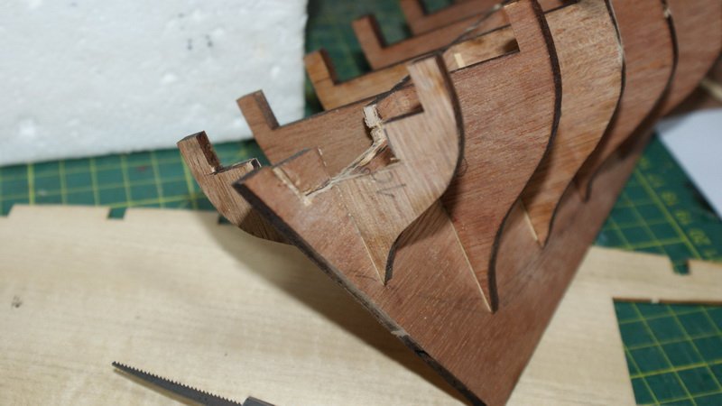

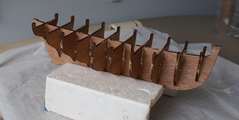

Cutter Cariad (parte 3 de 5)
CARIAD Parte 3 de 5

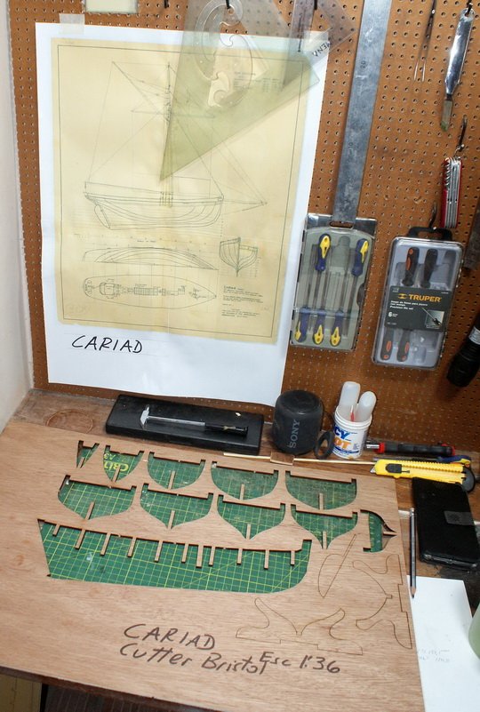

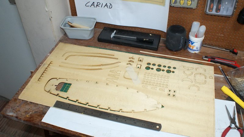

Después en el mismo file (dwg) hice las reducciones en casco y cubierta por espesor de tracas y cubierta. Se imprimió en PDF los dos planos y en una imprenta me hicieron el corte en laser sobre planchas de triplay de 4 mm (cuadernas y quilla) y 1.5 mm (cubierta y detalles).
- Cariad_3 (1).JPG (74.74 KiB) Visto 1610 veces
- Cariad_3 (2).JPG (75.46 KiB) Visto 1610 veces
- Cariad_3 (3).jpg (84.05 KiB) Visto 1610 veces
- Cariad_3 (4).JPG (162.8 KiB) Visto 1610 veces
- Cariad_3 (5).JPG (110.95 KiB) Visto 1610 veces
- Cariad_3 (6).JPG (125.74 KiB) Visto 1610 veces

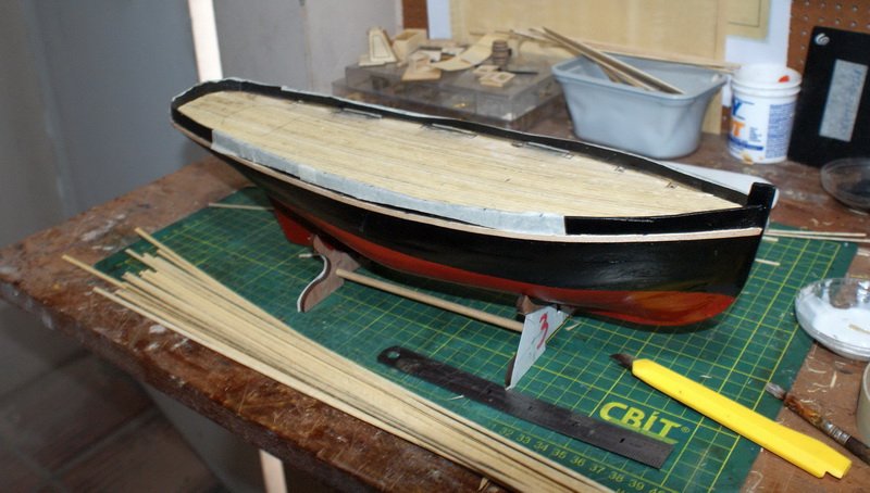

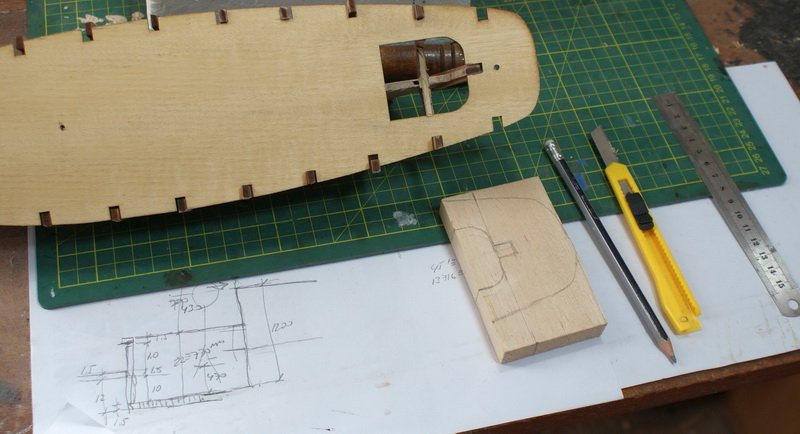

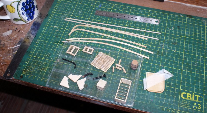

Cutter Cariad (parte 4 de 5)
CARIAD, Parte 4 de 5

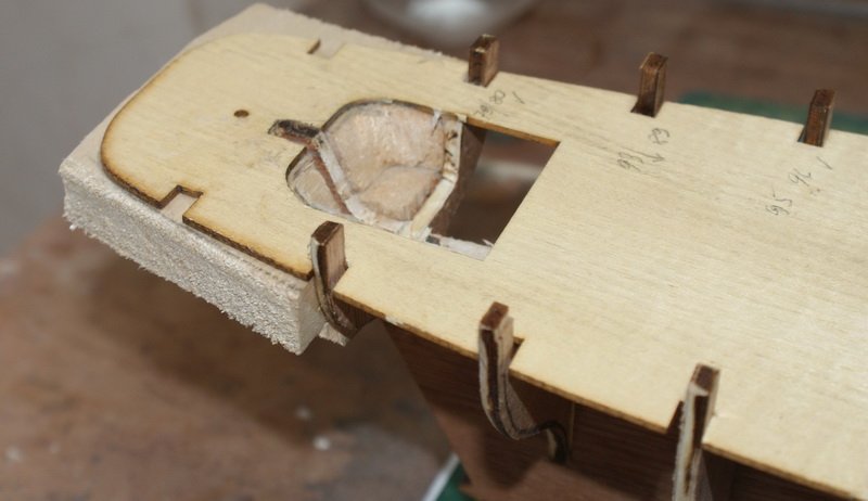

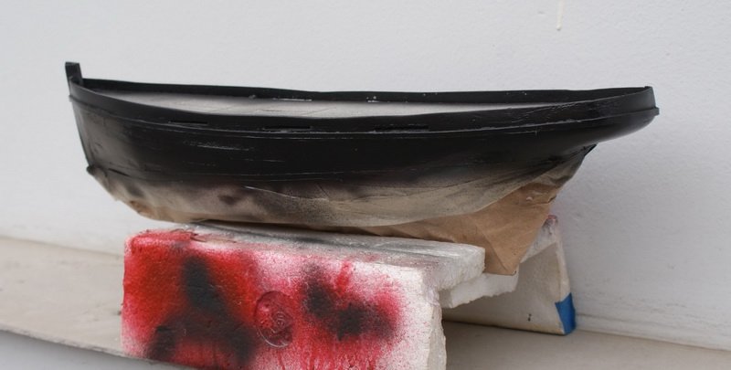

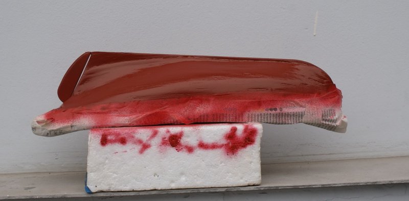

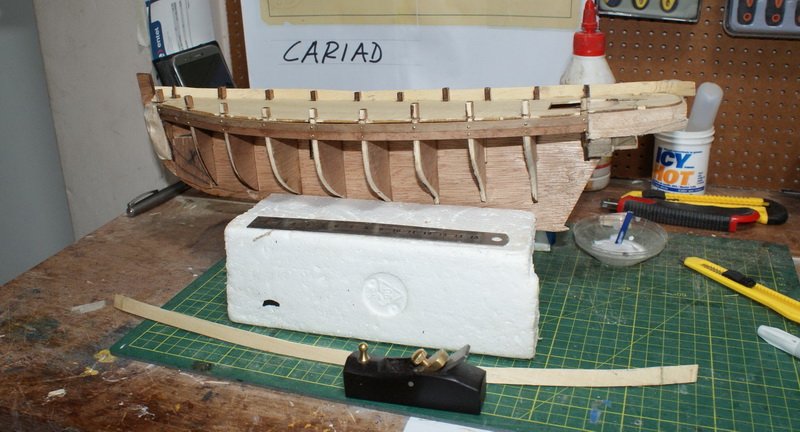

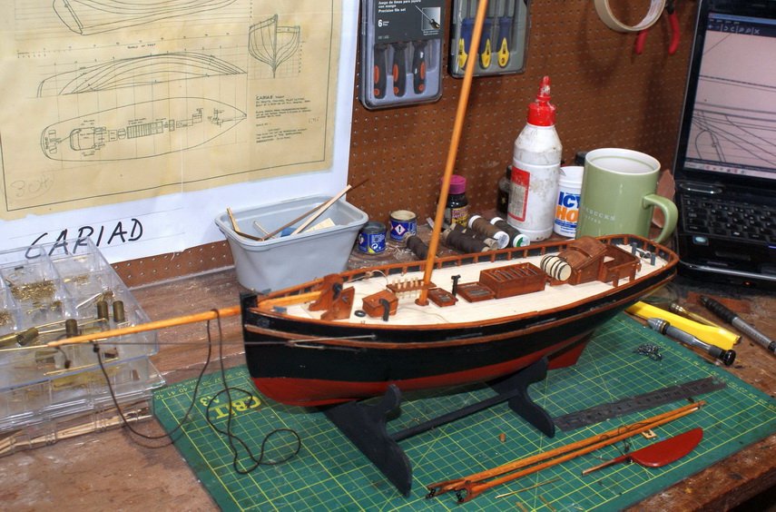

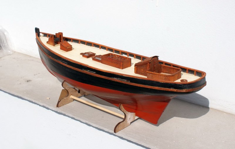

Solo dibujé en autocad los aspectos importantes. Los detalles de cubierta, arboladura, velas etc. los dibuje a mano alzada en un cuaderno según avanzaba en el trabajo. Se adjuntan fotografías de la secuencia de construcción del modelo.
- Cariad_4 (1).JPG (88.2 KiB) Visto 1610 veces
- Cariad_4 (2).JPG (161.64 KiB) Visto 1610 veces
- Cariad_4 (3).JPG (99.13 KiB) Visto 1610 veces
- Cariad_4 (4).JPG (100.8 KiB) Visto 1610 veces
- Cariad_4 (5).JPG (115.36 KiB) Visto 1610 veces
- Cariad_4 (6).JPG (114.6 KiB) Visto 1610 veces

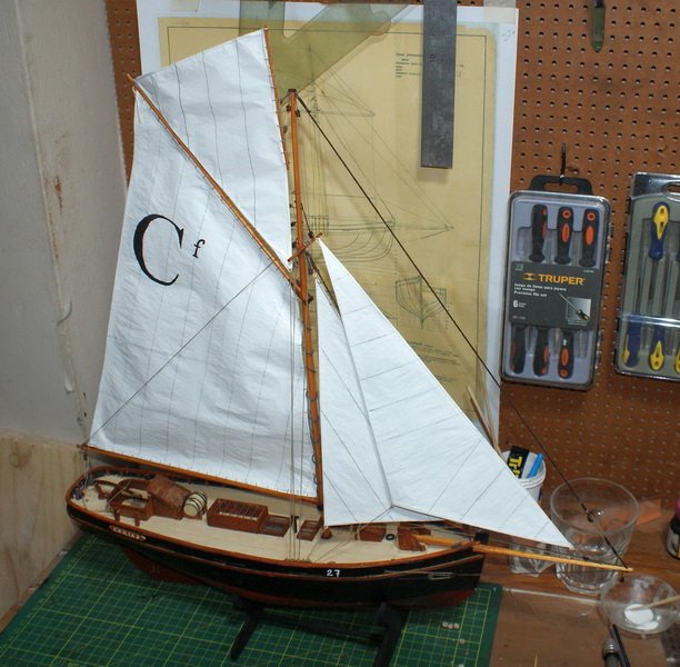

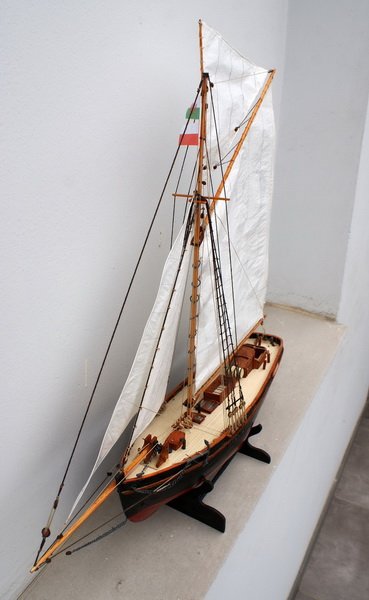

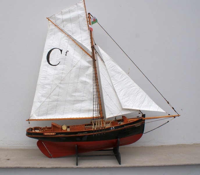

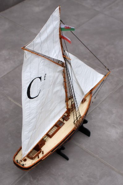

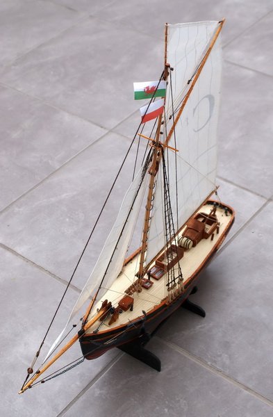

Cutter Cariad (parte 5 de 5)
CARIAD, Parte 5 de 5

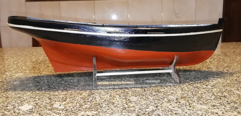

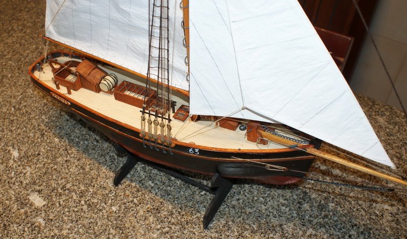

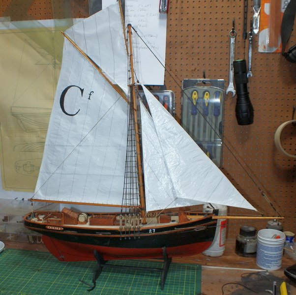

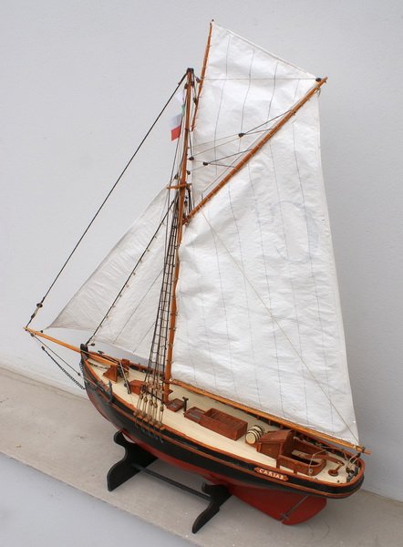

Y por fin se termino!
CARACTERISTICAS GENERALES
Función original: Barco de servicio
Ubicado: Swansea
Tipo: Pilot Cutter
Modelo a escala : (1/36)
Eslora:14.79 m (410 mm)
Manga: 3.89 m (108 mm)
Fecha terminación: Agosto 2020
Ubicado: Swansea
Tipo: Pilot Cutter

Re: Cutter Cariad (parte 1 de 5)
Precioso cutter!
Lorenzo
Lorenzo
- Mensajes: 478
- Ubicación: Valencia
Hola, José:
Me ha gustado mucho la realización de tu Cutter. Te ha quedado precioso, y lo has presentado de un modo muy didáctico y muy conciso. Mi mas cordial enhorabuena.
Saludos cordiales.
Claudio J.
Saludos cordiales.
Claudio J.
- Mensajes: 5659
Muy buen modelo, hecho de pe a pa, desde planos y PINTADO lo que es una rareza, te felicito.
Lo que sorprende es que no tenga burdas, pero el plano no tiene.
