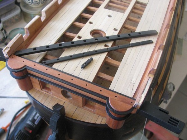

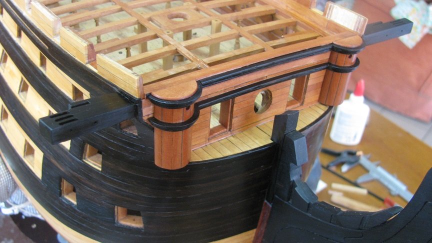

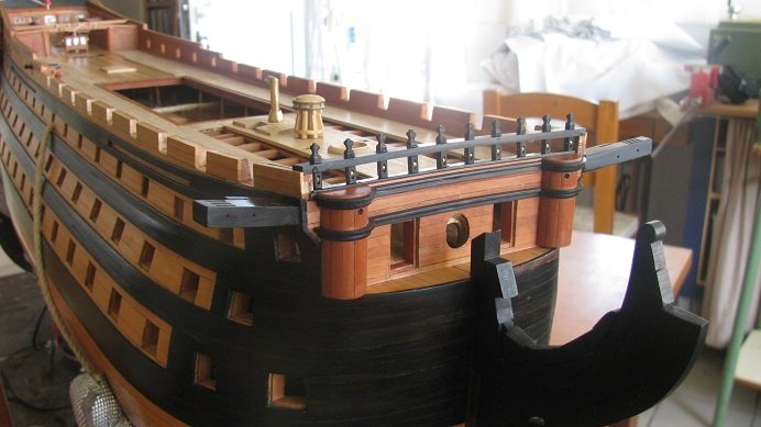

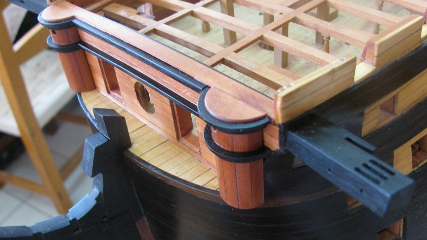

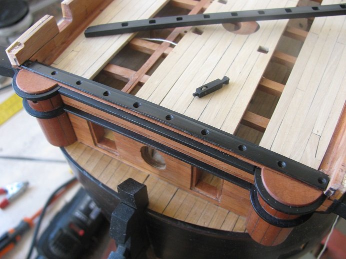

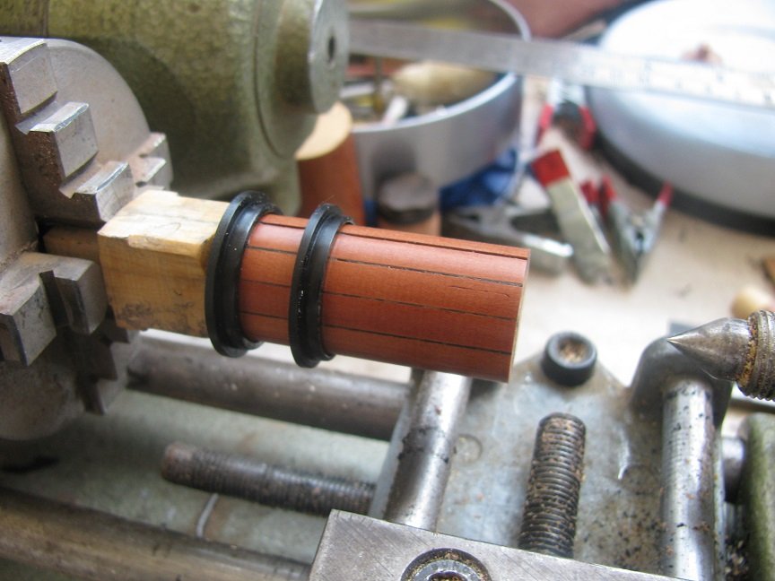

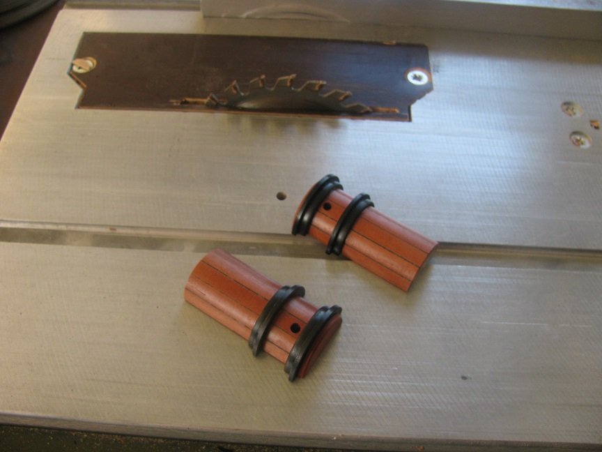

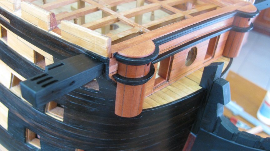

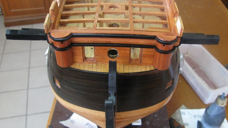

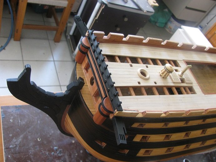

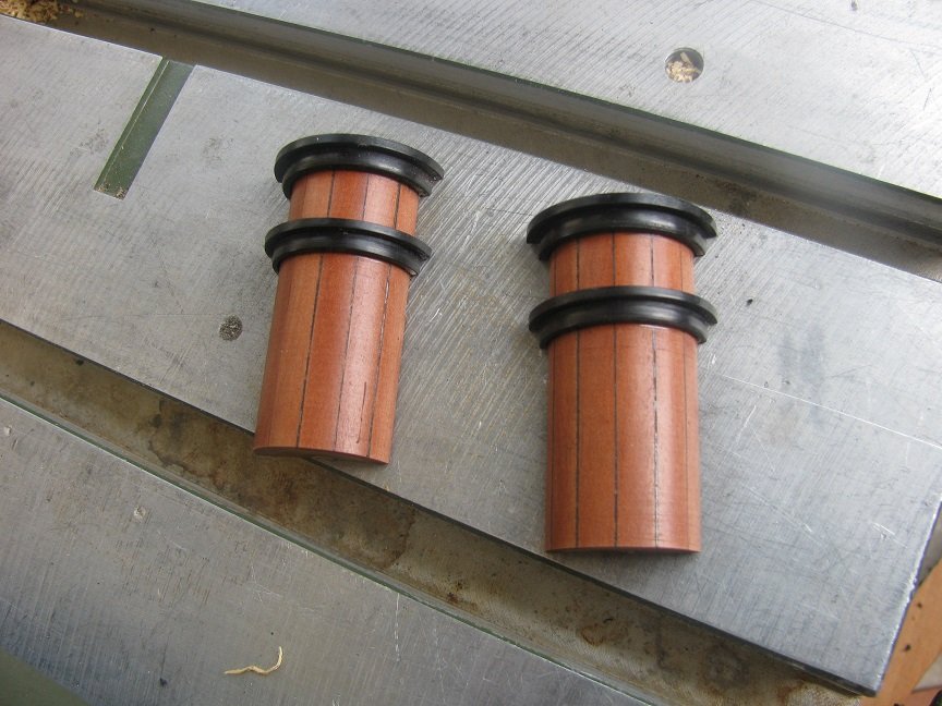

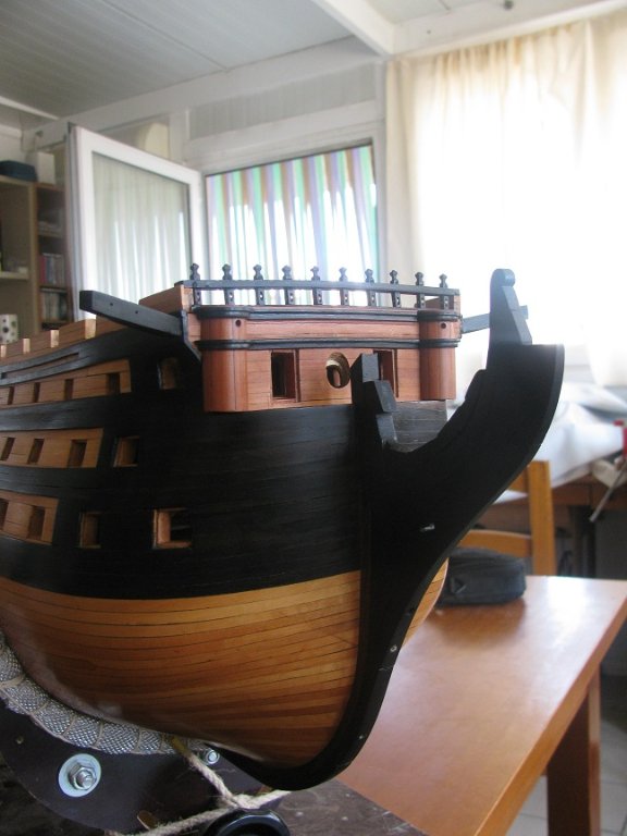

Hola compañeros, he preparado los tambores para las letrinas, están realizados en peral con molduras de ébano.
Paso unas imágenes, saludos Liberto
Re: Santísima Trinidad 1769 / 1805
Hola Liberto, esta visto que el ebano ya no tiene secretos para ti.
Hola Liberto, cada vez que entro en el foro,cosa que : no es muy habitual, me encuentro con estas maravillas.Eres un genio, y me encanta todo lo que haces.....

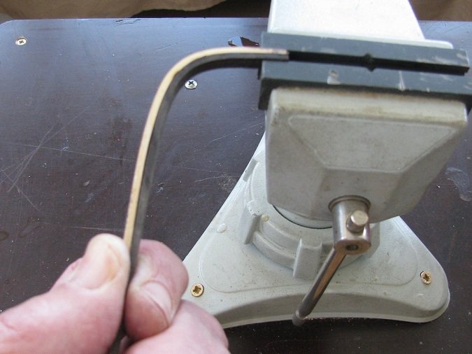

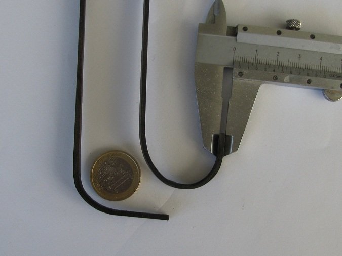

Hola ferarr, trabajar el ébano he sido y seguirá siendo un reto para todos, y no me refiero a este caso de los tambores de los beque de oficiales que son unas molduras torneadas o a las molduritas que los unen… el verdadero problema del ébano esta en conseguir hacerlo maleable.
Ya lo he comentado en varias ocasiones permíteme que lo comente nuevamente por si hay algún compañero que pueda interesarle (también podéis verlo en la pagina de cómo doblar ébano)
Para no tener que dar muchos viajes a la pila del lavadero, lleno un termo con agua bien caliente, lo coloco cerca del sitio donde boy a trabajar y pongo el ébano en remojo.
Una fuente de calor potente, yo utilizo un viejo estañador con un acople, el clásico pico de loro de aluminio.
En ningún caso tenemos que intentar doblar o entre girar el ébano seco, con la humedad que le estamos proporcionando, y la fuente de calor con la que estamos tratando de darle forma, veremos como llega el momento que parece que quiere derretirse… este es el momento propicio para ir doblando hay que repetir varias veces, seguro que no saldrá a la primera, intentarlo de nuevo y veréis los buenos resultados.
Hola Michael, tu siempre tan generoso en tus comentarios… gracias amigo.
Espero con ganas tu nuevo proyecto, ya comentabas hace algún tiempo que lo próximo seria una enramada.
Yo entro con mucha frecuencia en Modelos de Arsenal y veo los trabajos que hacen los compañeros son espectaculares… a mi me gustaría, pero entiendo que hay que tener muchos conocimientos sobre esta materia para hacer algo en condiciones.

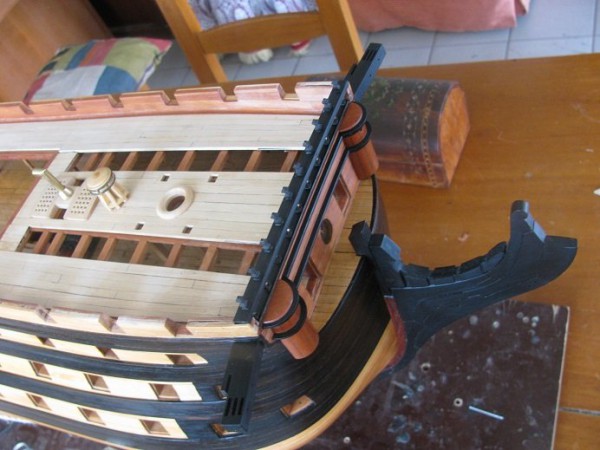

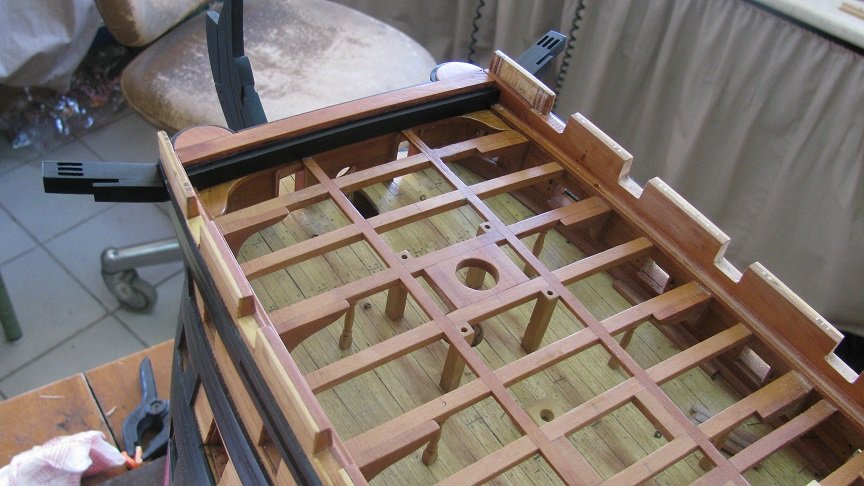

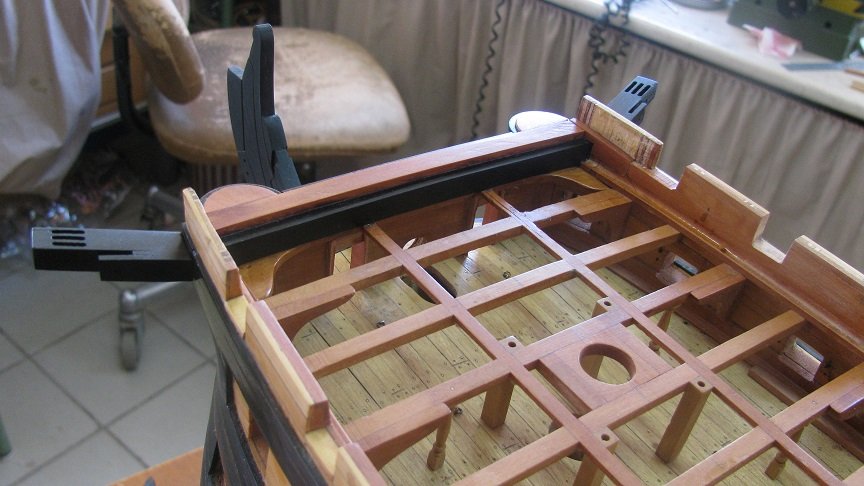

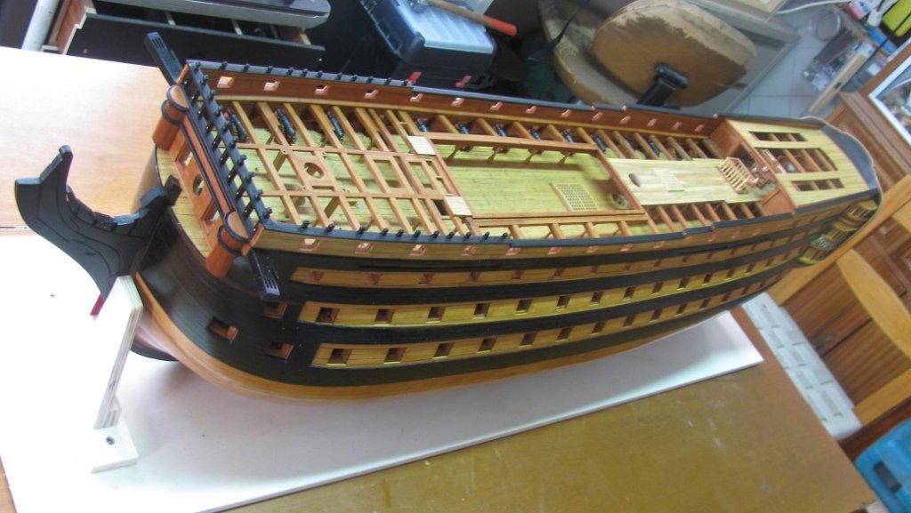

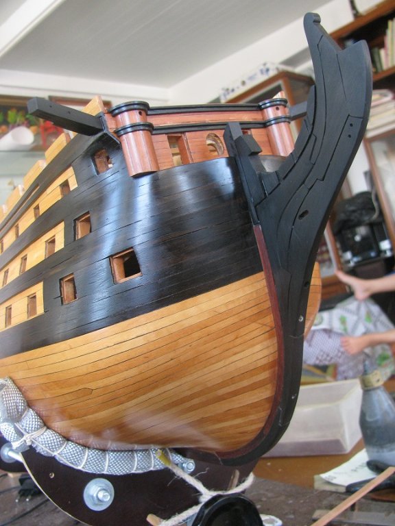

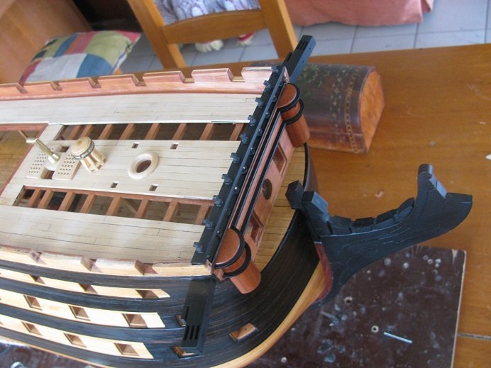

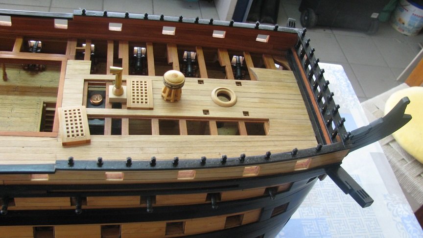

Pero bueno seguimos como vamos que vamos bien, amigos os paso unas imágenes de los adelantos que se van produciendo, ya tengo colocadas las serviolas, los tambores de los beques de oficiales y como veréis en la imagen 037 he colocado 3 tornillos de roca madera para fortalecerle tajamar, un poco de pasta de ebano y no se notara nada, una vez monte los brazales y gambotas ya quedara mas fortalecida toda esta zona. Compañeros ya seguiremos, un abrazo Liberto

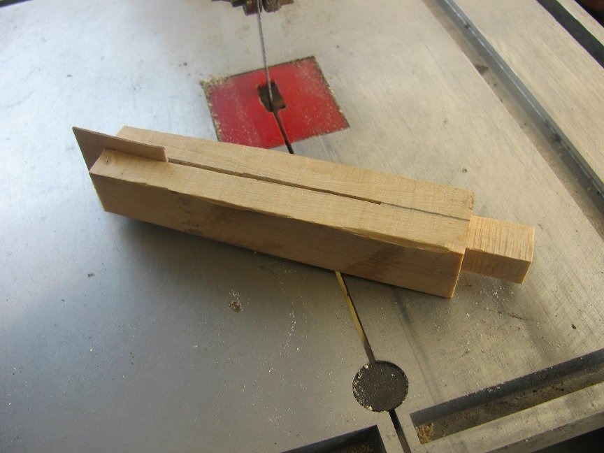

Hola amigos, perdonar pero se me escapo un detalle imprescindible… para hacer estas curvas tan cerradas en listones de ébano hay que utilizar un mártir yo siempre lo coloco de la misma medida que el listoncito que boy a doblar y si es posible madera de boj del pirineo, si es reciente no es necesario mojarla para que ofrezca esa resistencia que ira en beneficio del listoncito de ébano que estamos doblando…
Bueno amigos espero que os pueda servir de alguna ayuda, saludos L

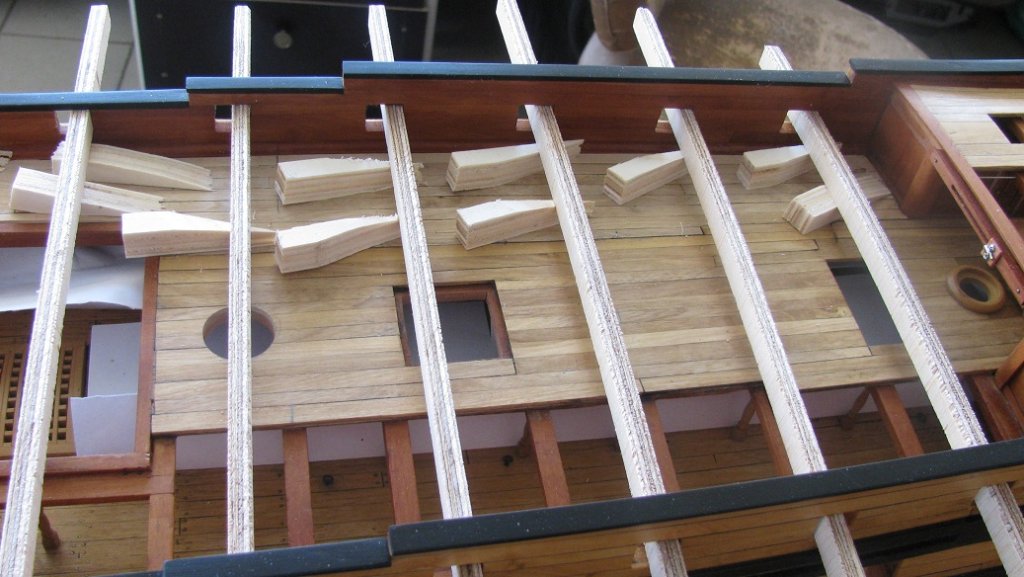

Estaba yo sentado después de comer, repasando los últimos adelantos de tu barco y llego a las cureñas de los cañones, me parecen un prodigio de finura. Entiendo que están hechas con el “copiador” que nos has enseñado. Pero me he fijado en los cañónes. Están, simplemente perfectos, pero disculpa mi atrevimiento.....de donde han salido?. Son metálicos, de latón?, o son de madera?, desde luego el aspecto en la foto es espectacular.

Sobre el tema de los cañones se hizo cargo el compañero Leopoldo, no recuerdo donde me dijo que los consiguió… me suena Rumania pero no estoy seguro, si estas interesado puedo preguntarle, el caso es que ayer estuve hablando con el y se me olvido.
jalapa como veras ya tengo montados los balaustres del frente de proa equipados con las roldadas para la maniobra de las velas del bauprés, todo el conjunto esta realizado con madera de ébano.

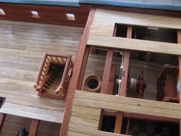

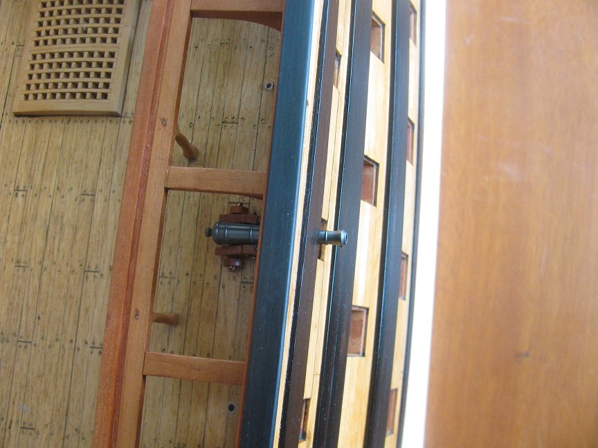

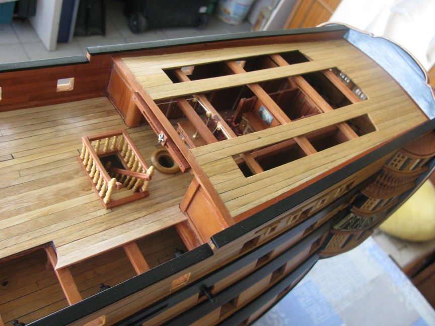

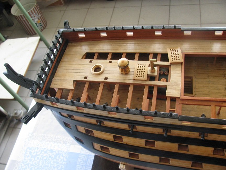

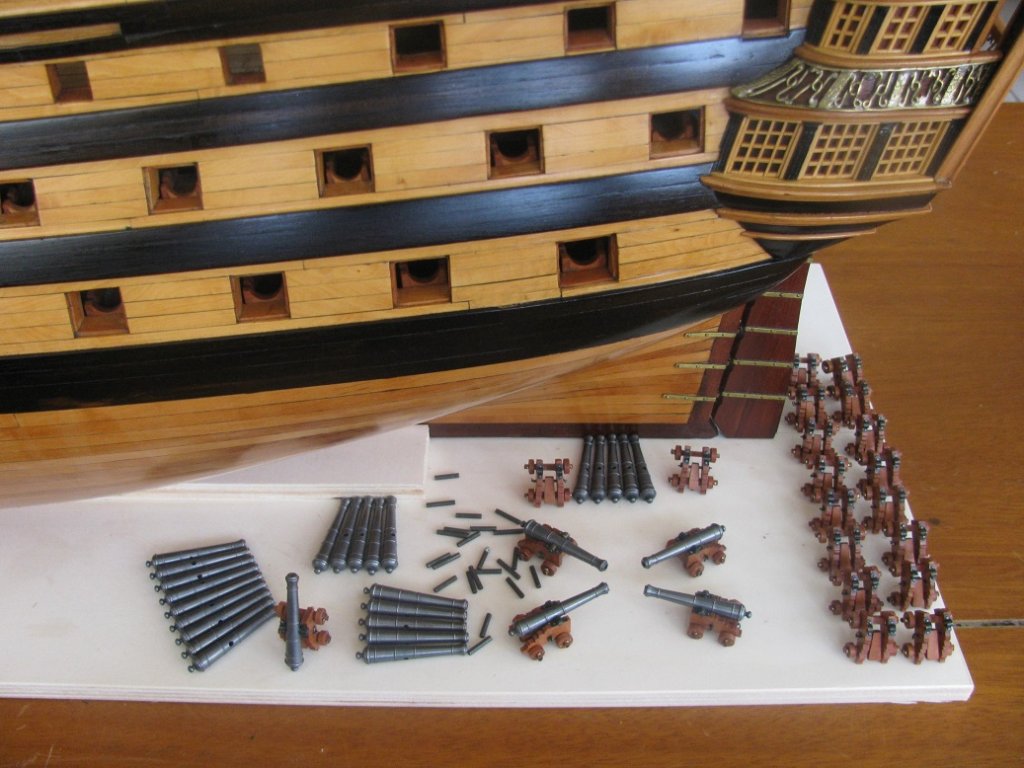

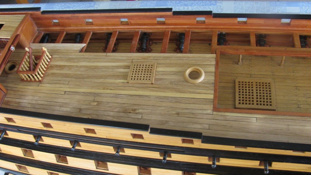

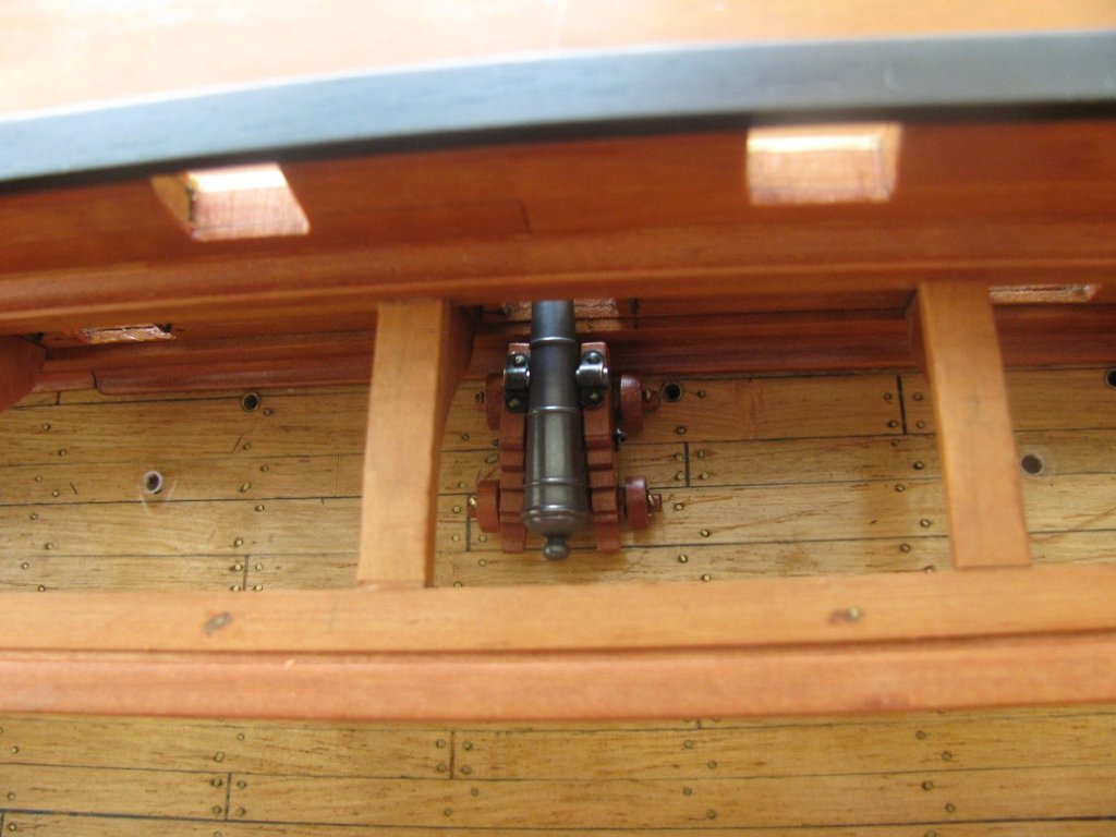

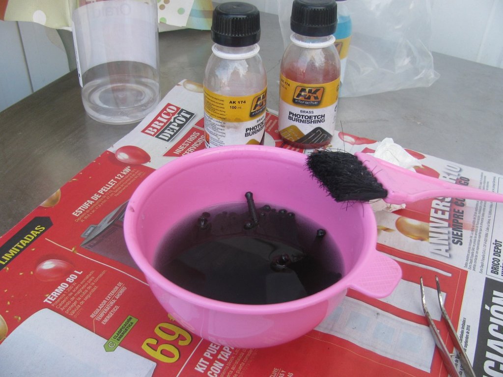

Bueno vamos al trabajo… os paso imágenes dándole pavonado a los cañones, colocándolos en sus cureñas y fijándolos en su lugar.

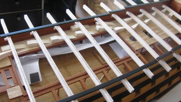

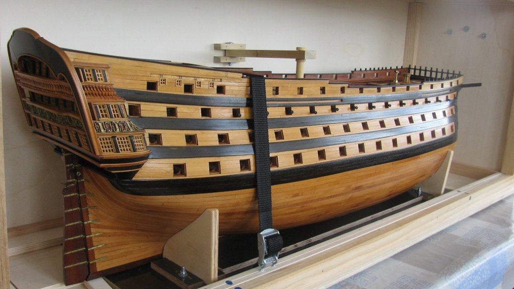

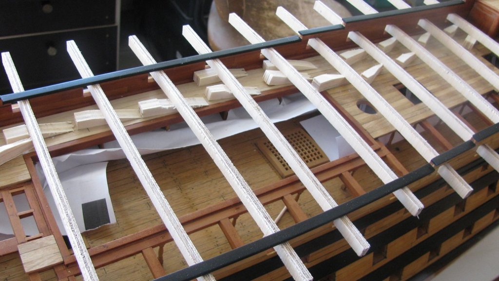

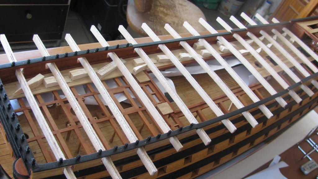

La cubierta esta construida en tres secciones una central y dos laterales, el tablazón esta colocado sobre un tablero de 0,6m/m 4capas, la forma de fijarla a los baos es tal y como podéis apreciar en la imágenes, depositáis un hilo de cola blanca que no seque demasiado rápido sobre cada uno de los baos, y haciendo presión con estos listones y las cuñas queda perfectamente asegurada, si es muy conveniente por lo menos en este caso tapar los cañones para que no se manchen de cola, en las imágenes siguientes ya podéis ver como queda.
Para el encuentro de Rochefort no colocare el resto pendiente de la cubierta y dejare la artillería a la vista.

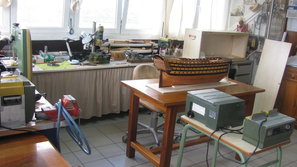

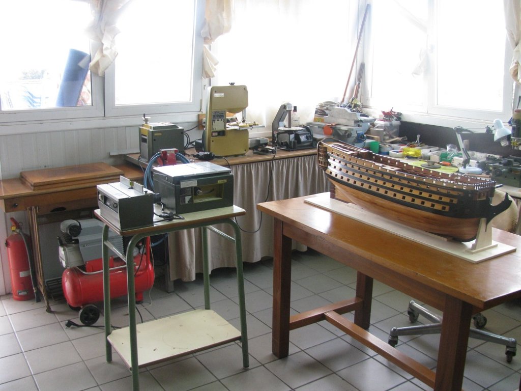

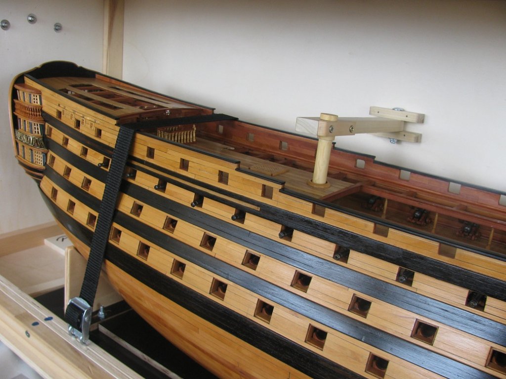

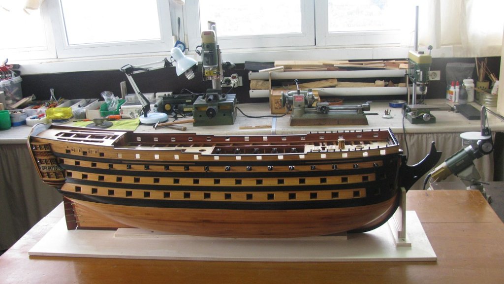

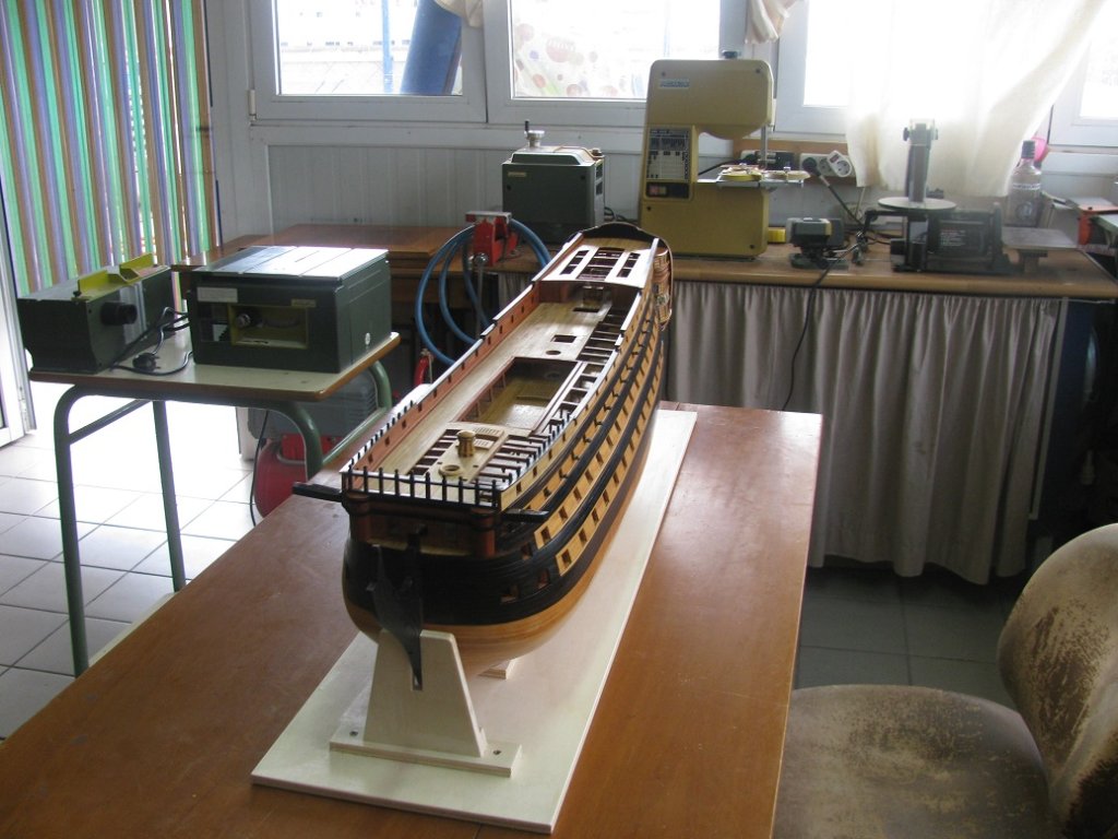

Bueno ya preparando el viaje para Rochefort, estas imágenes están tomadas el día antes de la partida, la forma de fijar la nave en el cajón me ha dado un resultado perfecto, sin problemas, ya de paso os dejo unas imágenes de mi taller…compañeros si algún día pasáis cerca de mi pueblo Gador aquí tenéis un amigo

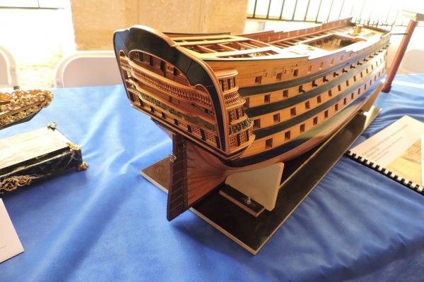

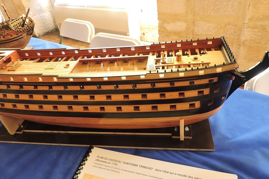

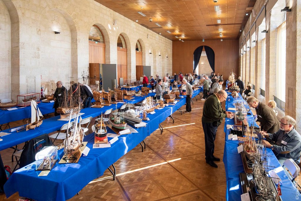

Os paso unas imágenes del S / T en Rochefort, y una panorámica de la sala principal…
