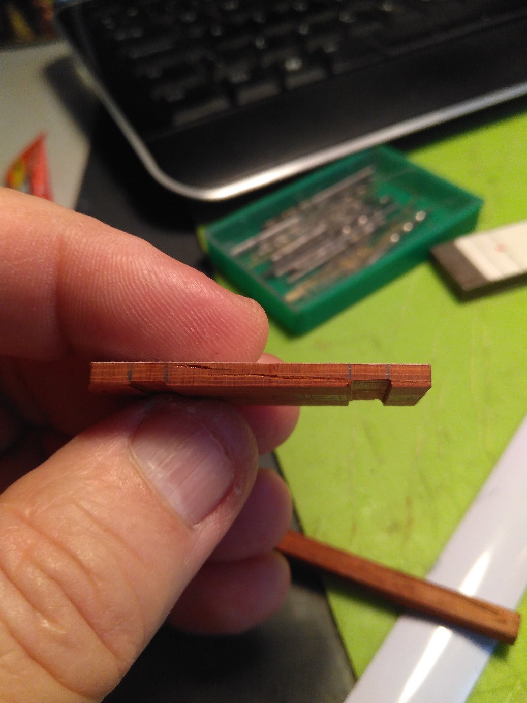

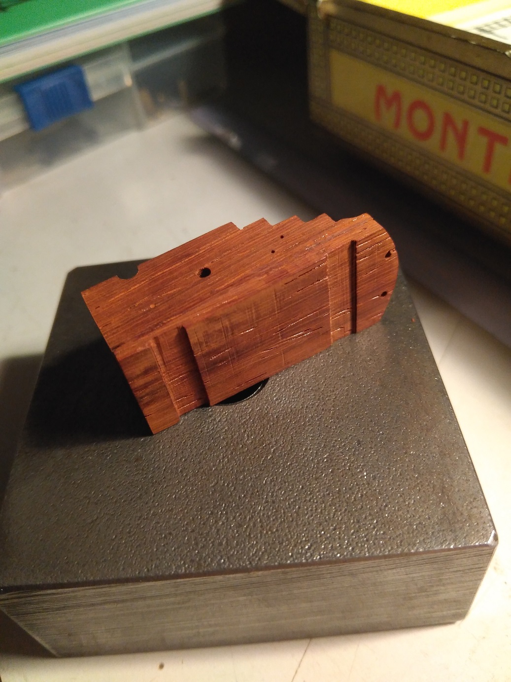

edorta escribió:Hola a todos:
Estoy preparando unas tablitas para hacer las cureñas de los cañones, la madera es de color rojo
y pongo unas fotos por si alguien reconoce el tipo de madera, yo lo desconozco, es un trozo de
tabla que me regalaron y que había pertenecido al mostrador de una barra de bar y me gustaría
saber identificarla.
En las fotos es difícil identificar las maderas.
Si procede de la barra de un bar, hay que suponer que sea una madera de las que se han comercializado al por mayor en nuestro país.
Por el aspecto podría ser bubinga, pero esos vasos tan visibles no cuadran.
Me inclinaría más por el coral, que expuesto a la luz se vuelve de color marrón.
La verdad es que podría ser cualquier otra... :D :wink:

Cayetano escribió: Me inclinaría más por el coral, que expuesto a la luz se vuelve de color marrón.
:D :wink:
Gracias por vuestras opiniones.
Después de ver el comentario de Cayetano he mirado en maderas R. Argulló S.A.
las fotos de la madera Coral ( Palo rojo ) y tiene el mismo tono y las vetas también
están muy marcadas al igual que mis tablitas, las muestras que yo tengo tambien
se oscurecen con el tiempo, el rojo es mas intenso recien serrado.
He aprovechado estos retales para las cureñas porque es madera roja y sin pintarlas
tendrán un tono natural a pesar de esas venas tan marcadas, ( no quita que despues de hacerlas
me arrepienta y las haga con peral ).
saludos:
Edorta.

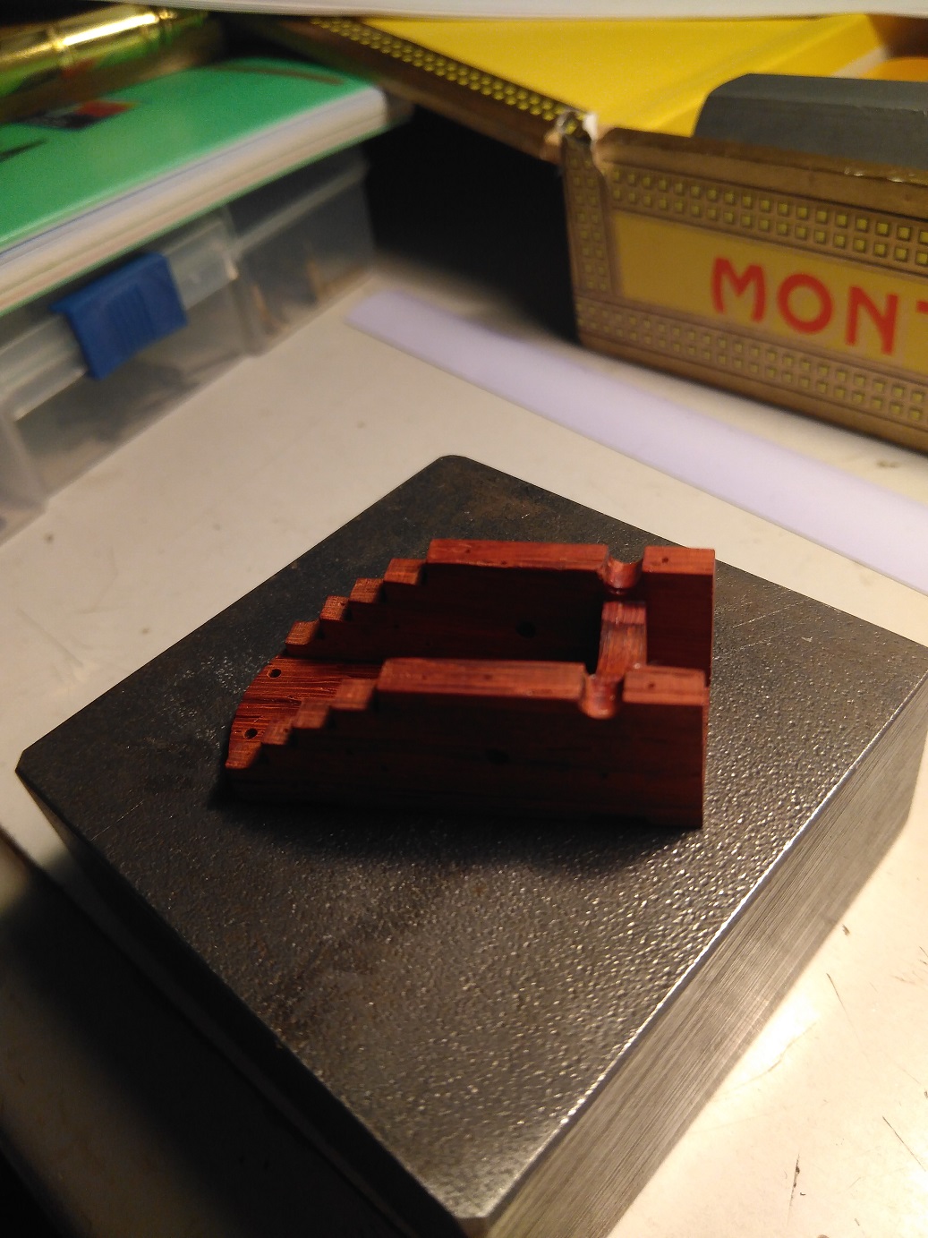

Mensaje por edorta »

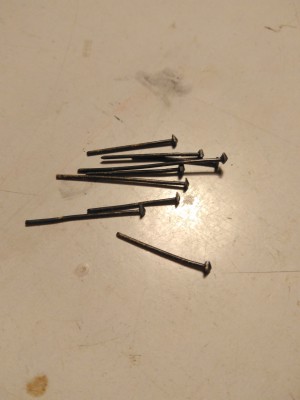

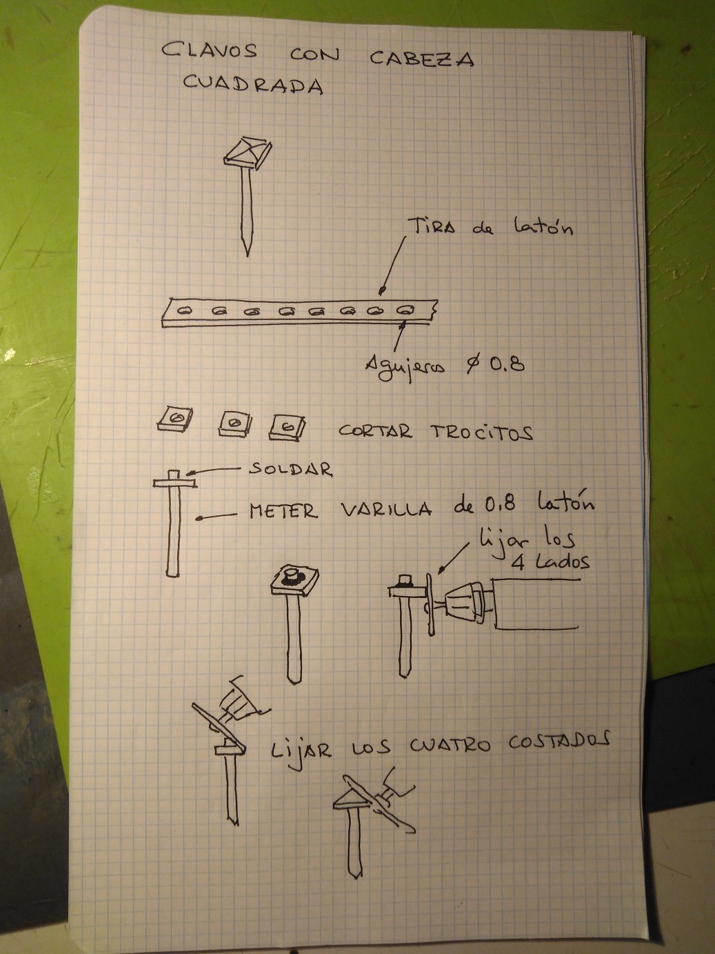

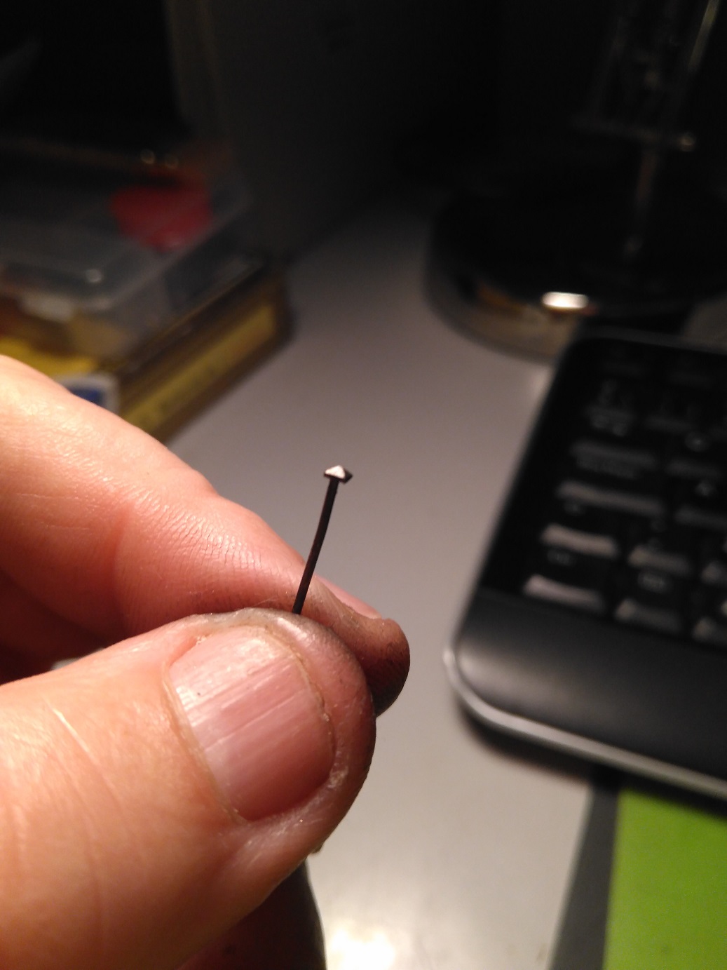

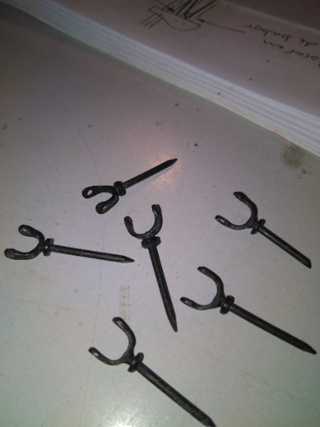

Hola a todos:

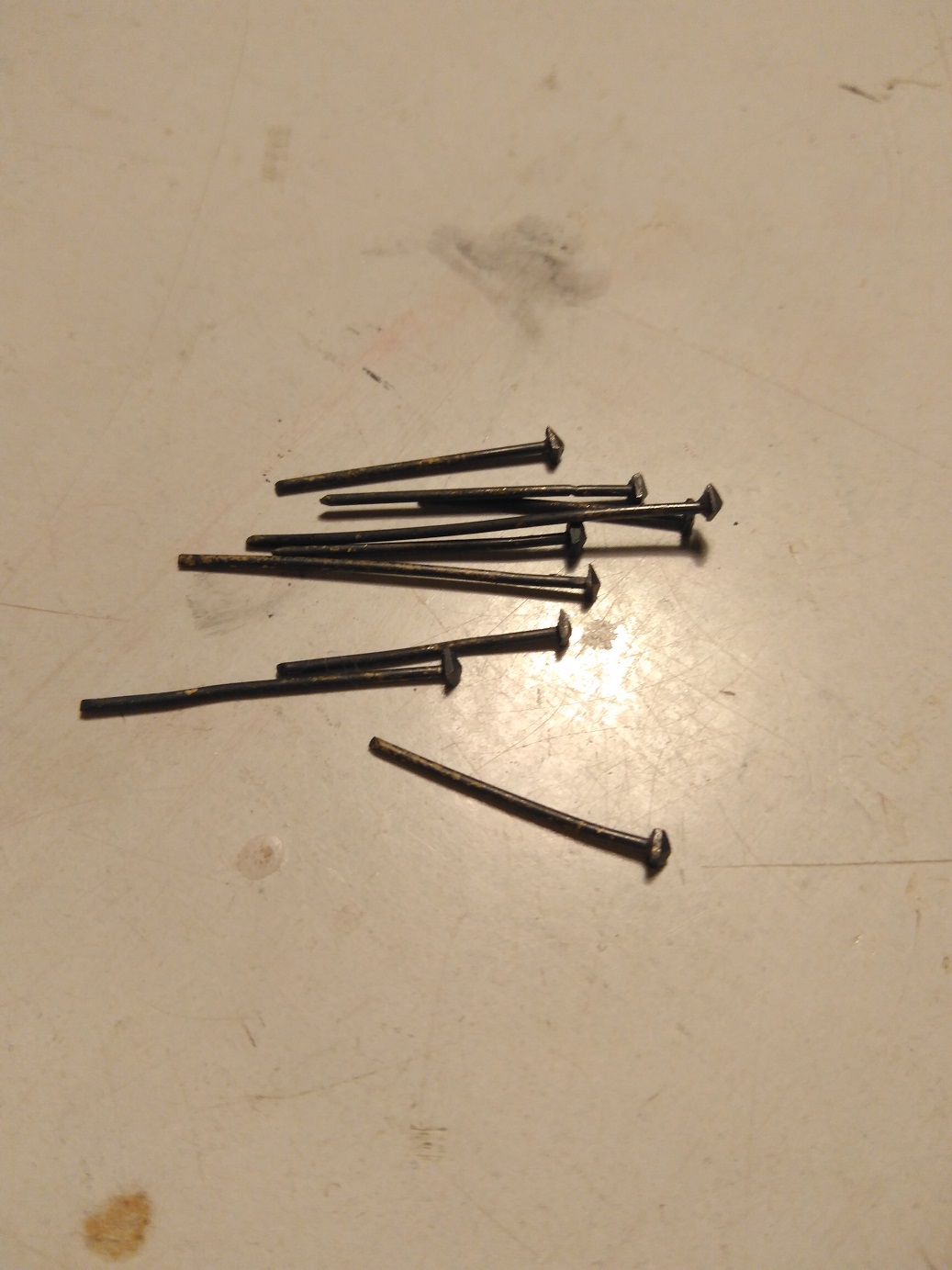

Para las cureñas estoy preparando unos pernos con cabeza cuadrada,
pongo unas fotos de como los he preparado.
saludos:
Edorta.

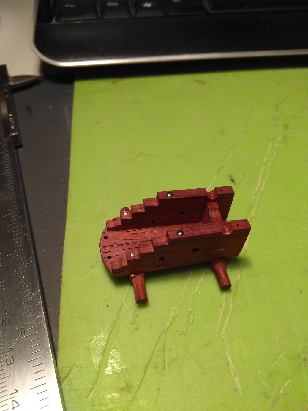

edorta
Mensajes: 172
Registrado: Jue Jun 25, 2009 7:42 pm
Ubicación: barakaldo
Re: SECCION DE LA BELLE 1684

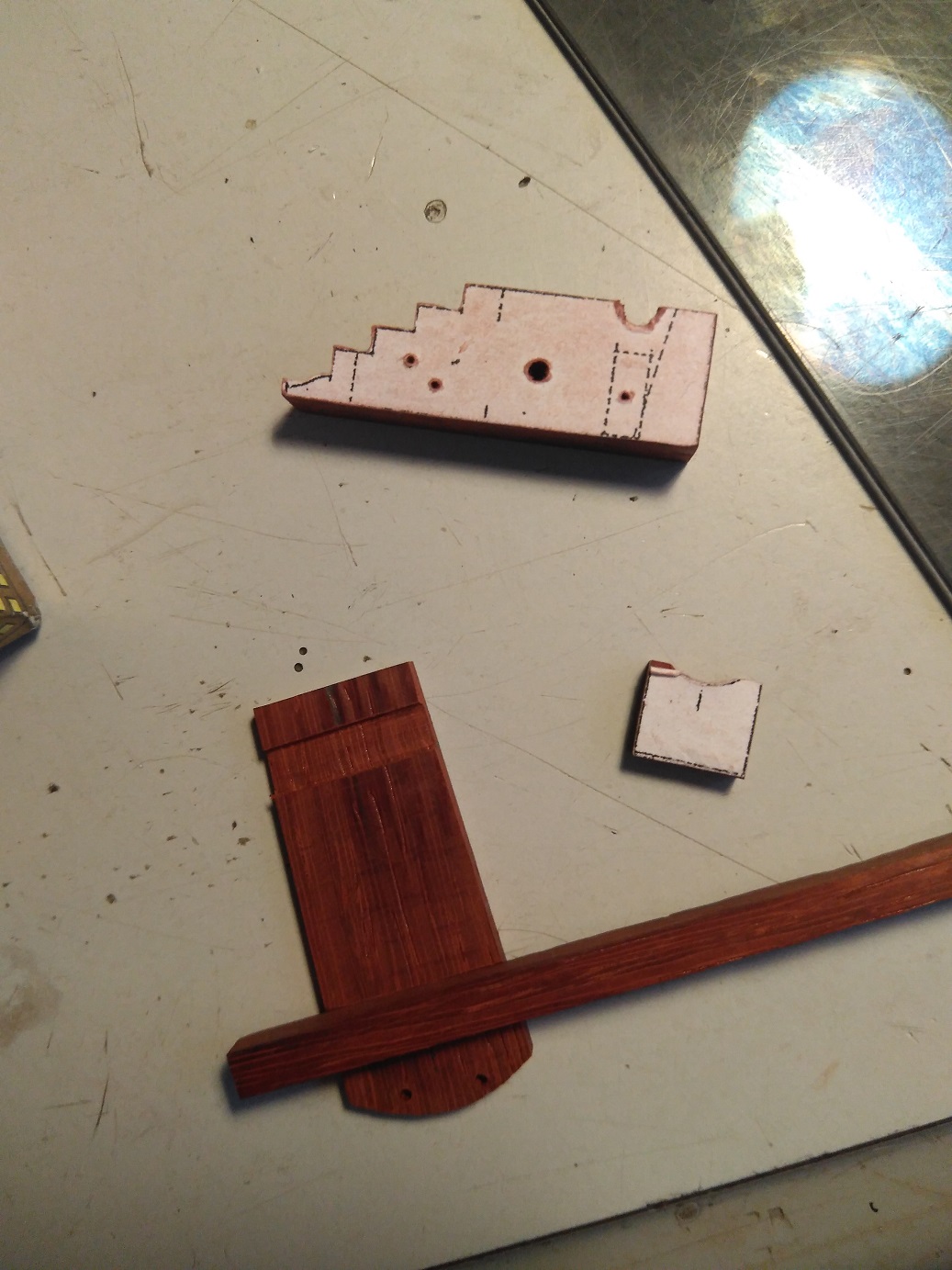

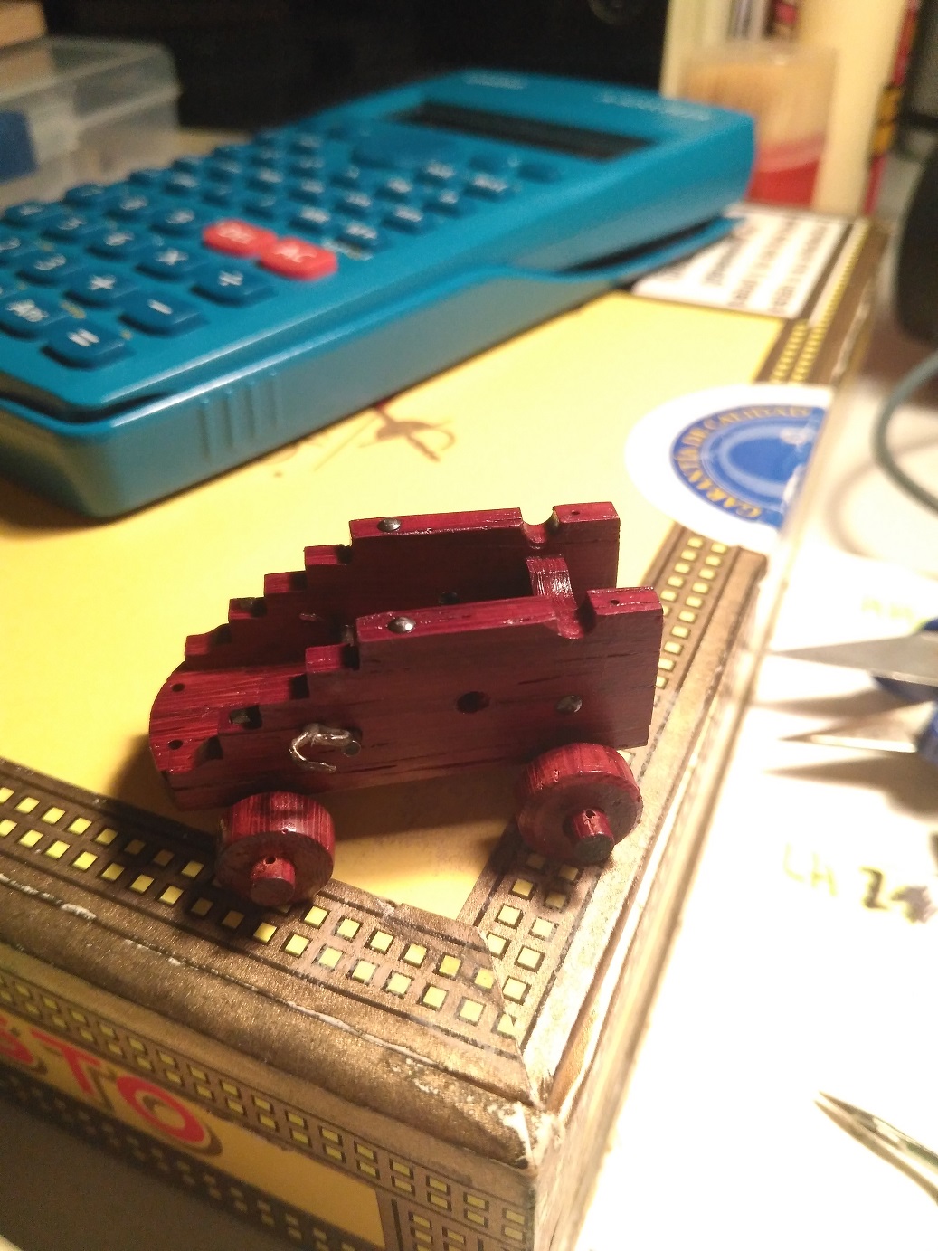

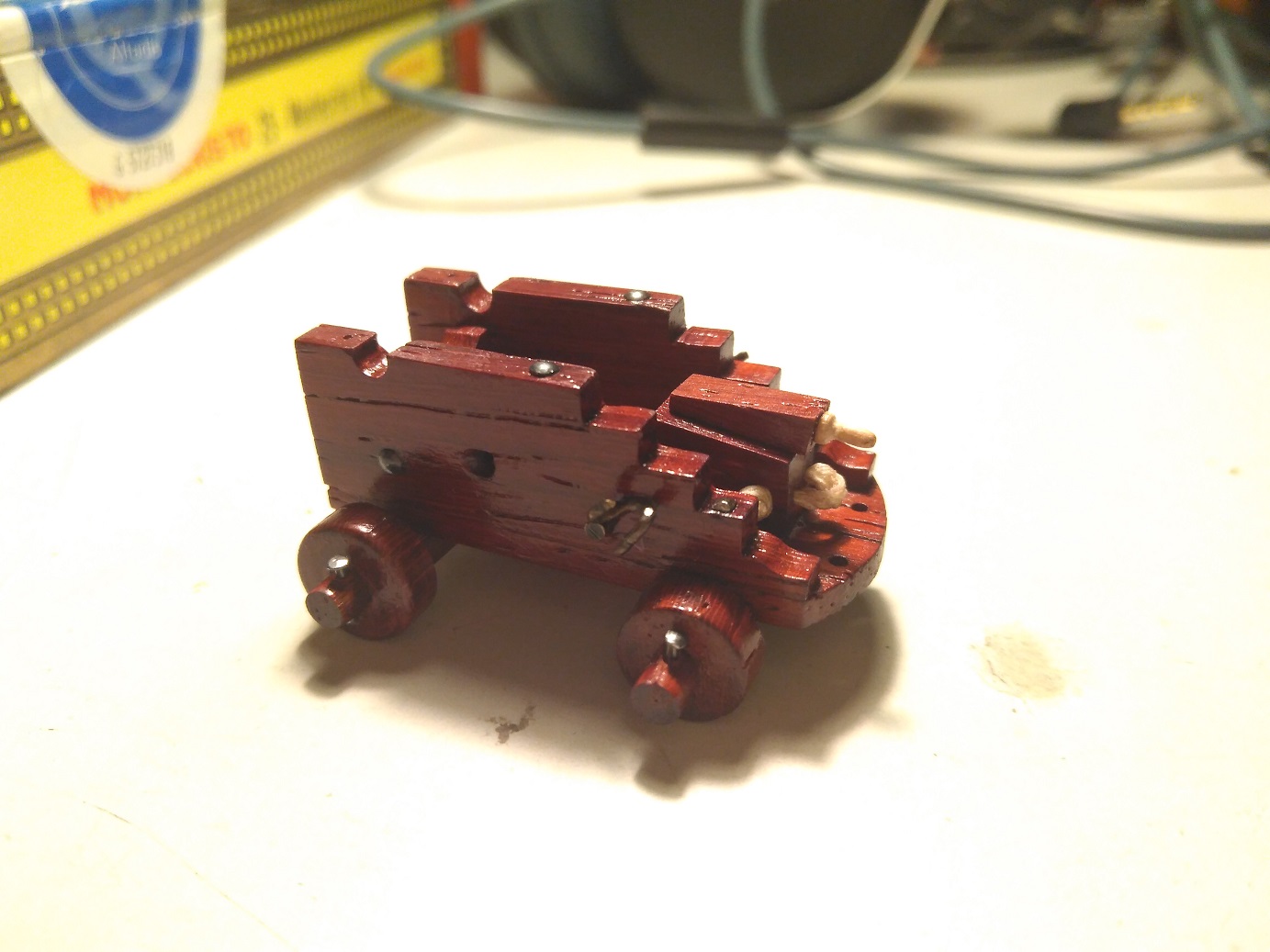

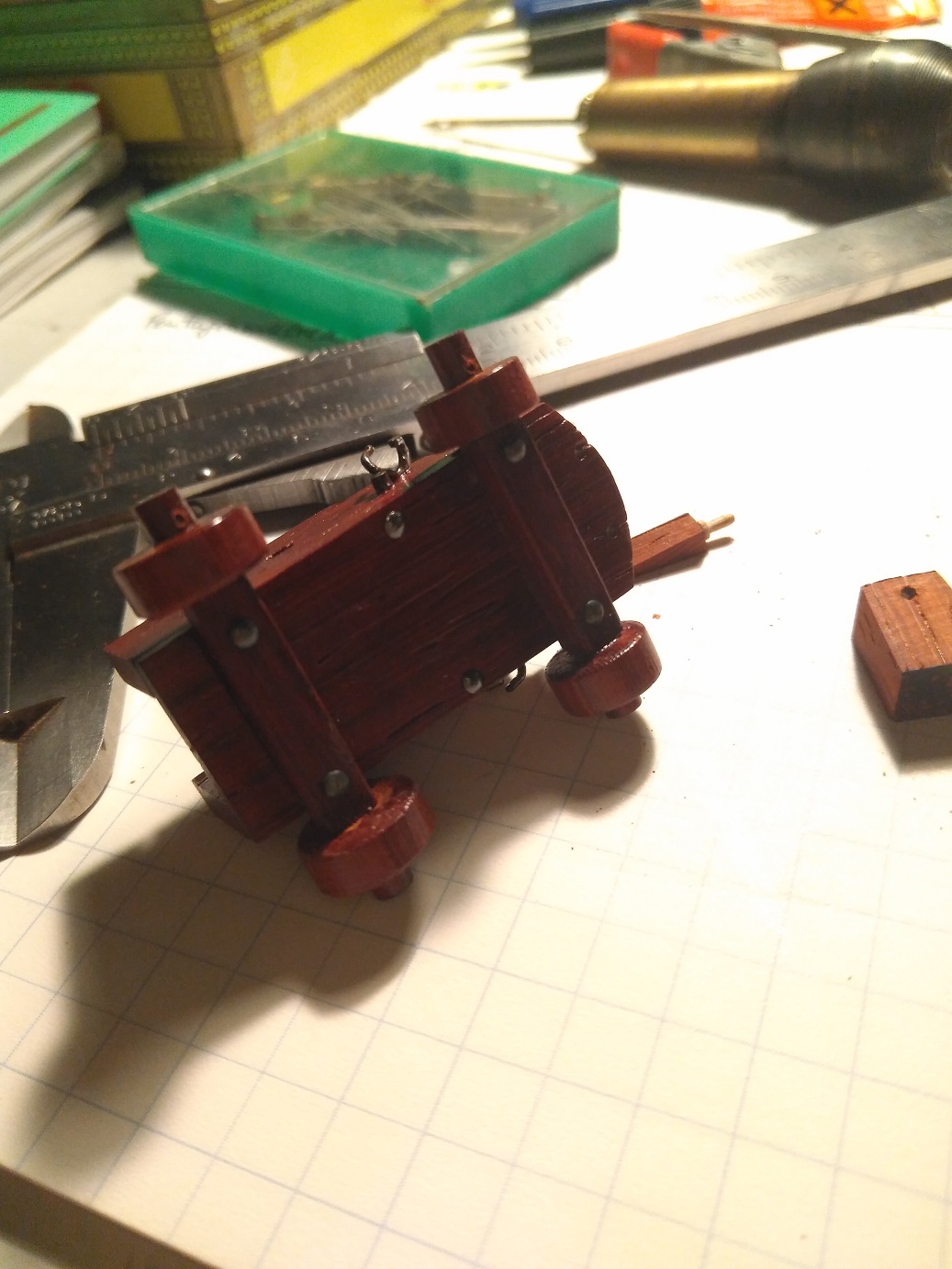

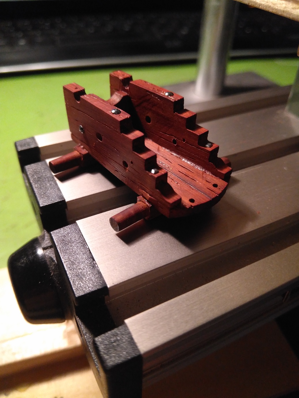

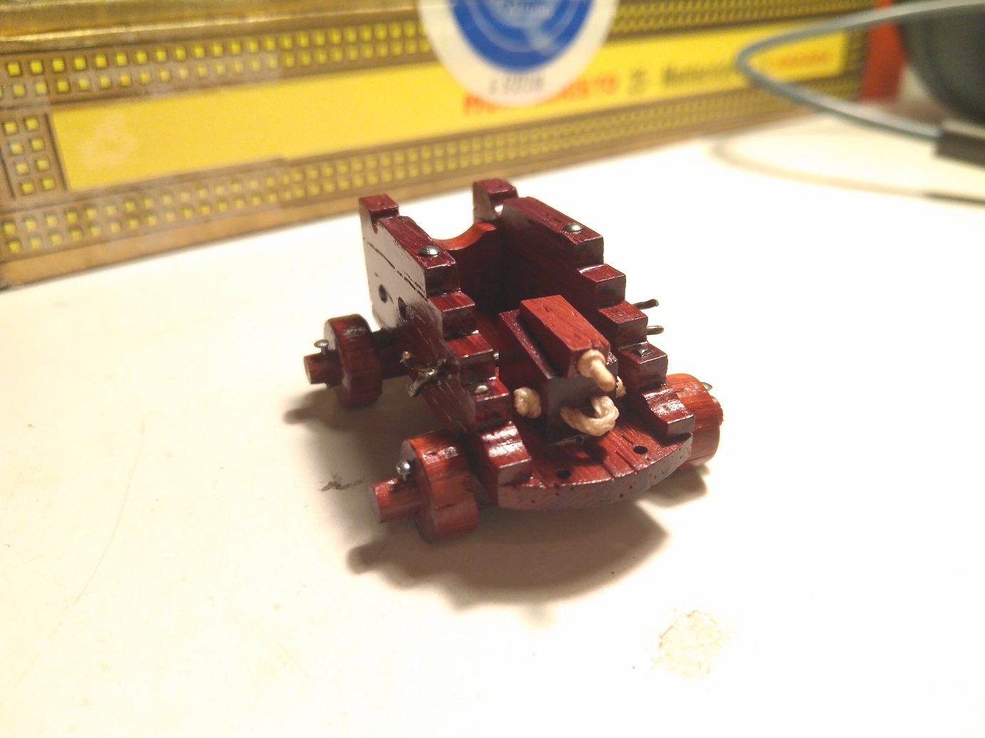

Hola a todos:
He realizado una cureña con la madera roja que habiamos comentado, y presentada en
la sección de la Belle me da una sensación rara el contraste de color.
Voy a preparar nuevas cureñas con madera de peral para que sea mas homogéneo el
contraste de colores, después de realizadas las nuevas decidiré cual pòner definitivamente.
De cualquier forma pongo unas fotos del montaje, ya que sirven igualmente sea cual sea la madera
a utilizar.
saludos:
Edorta.

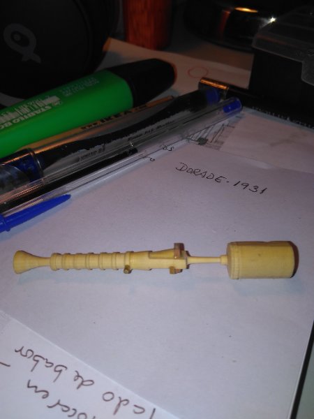

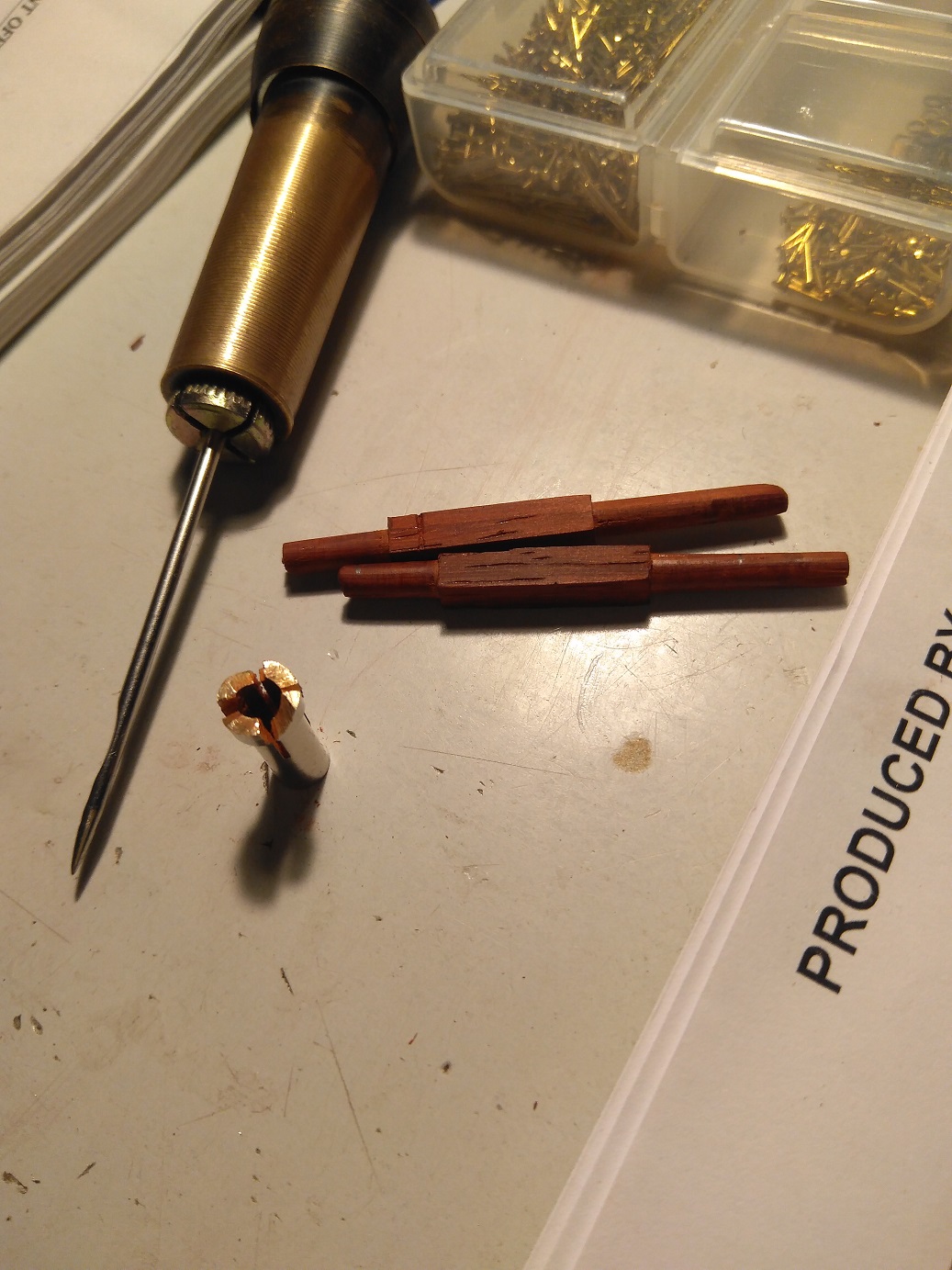

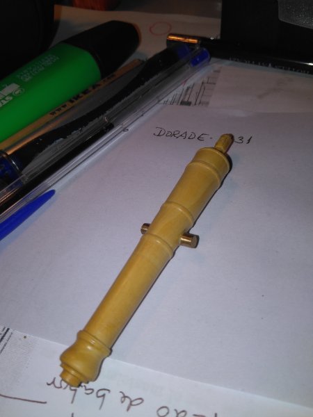

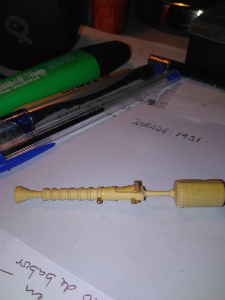

Hola a todos:
He preparado modelos del falconete y el cañón,
los he hecho en madera de boj y espero que me sirvan para hacer
el molde de silicona.
Pongo unas fotos de dichos modelos.
