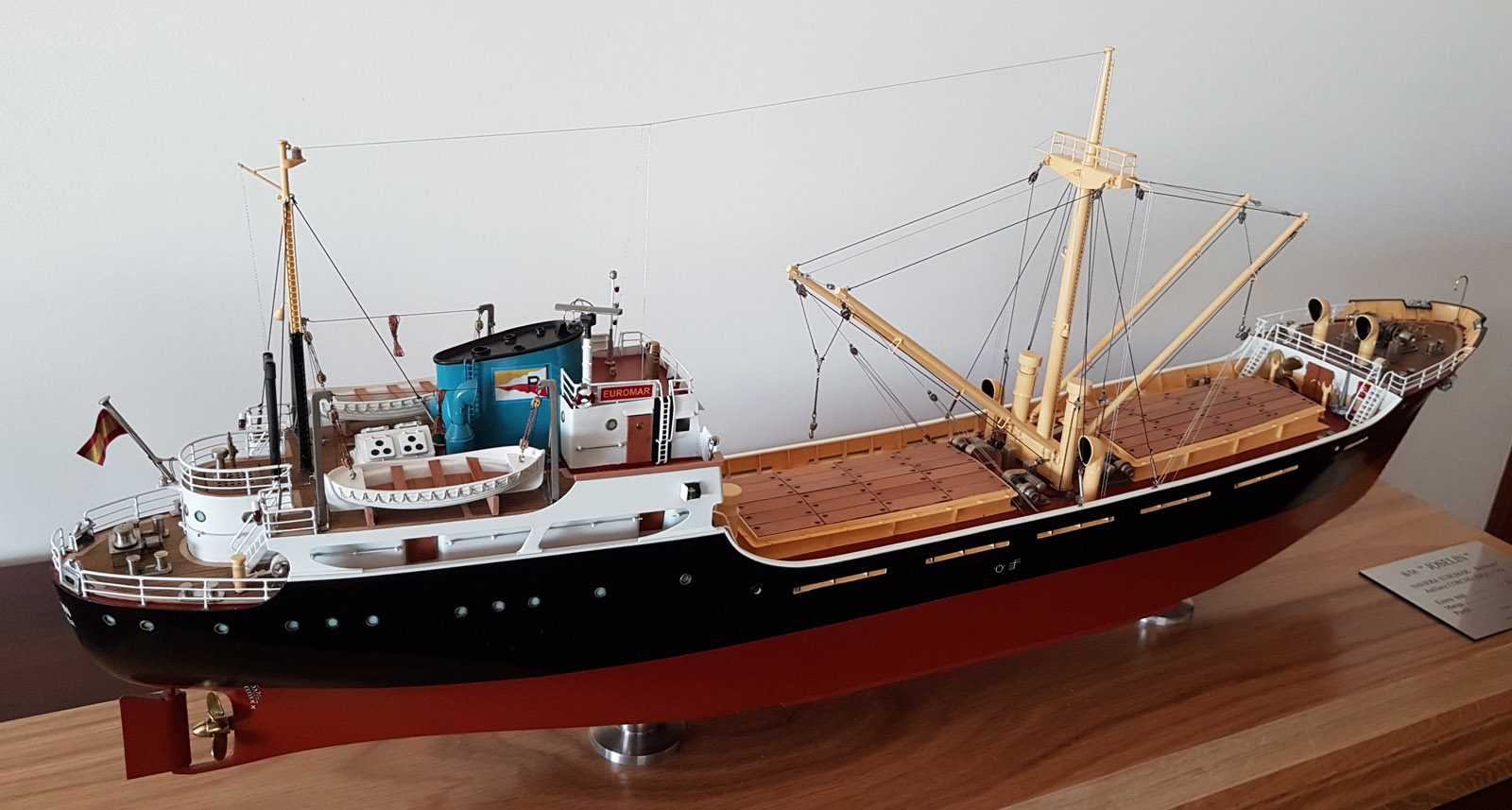

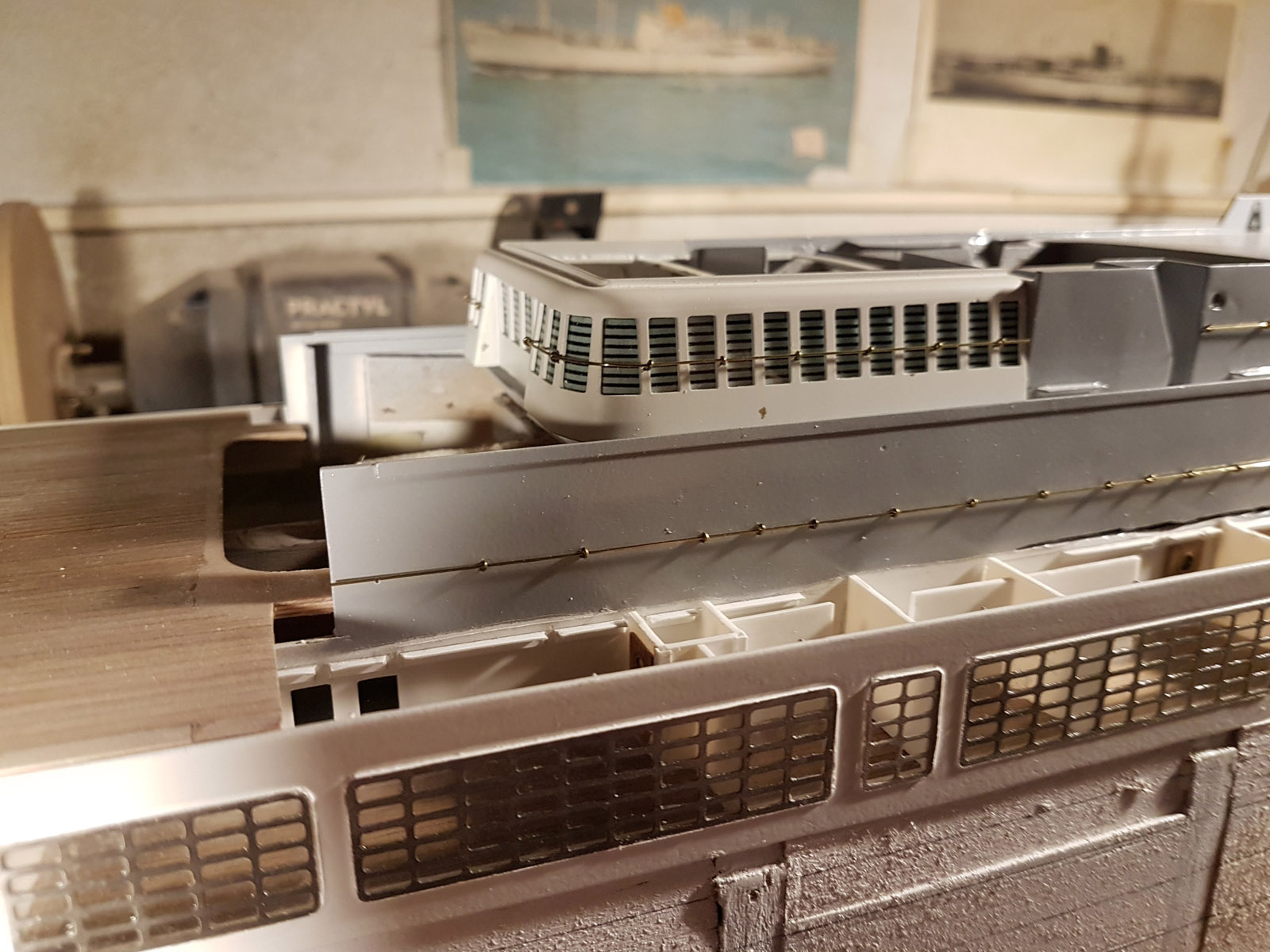

Veranda en cubierta puente. Y distribución interior como figura en un plano.
Como los críticos observarán que la distribución de los soportes del pasamanos no es equidistante, se debe a que hay puertas y respiradores que lo impiden y el hilo está sin cortar.

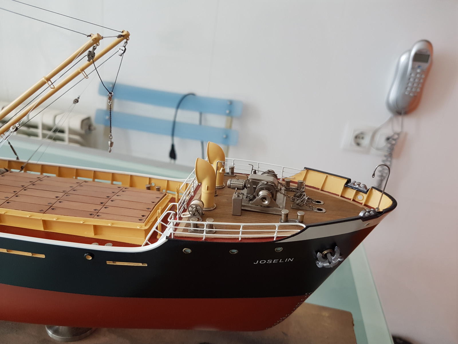

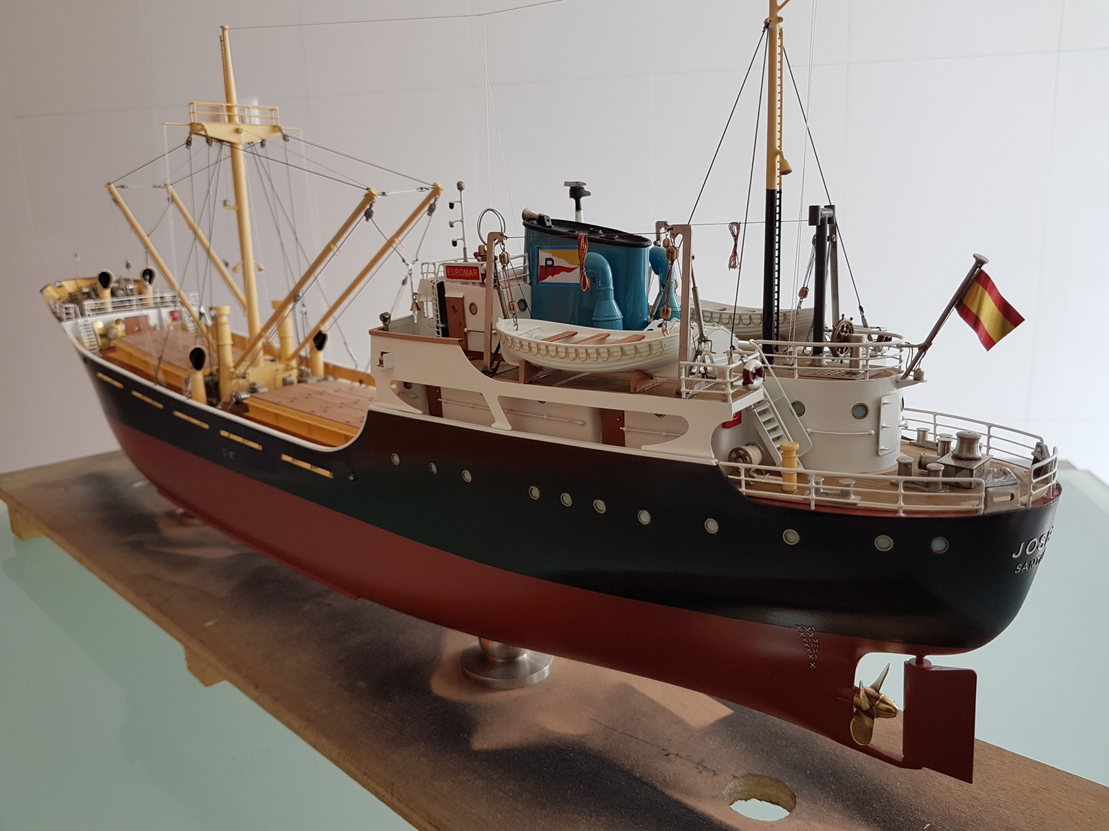

Unas fotos del Joselín. Un carguero de 68 mts. construido en Santander en 1958.

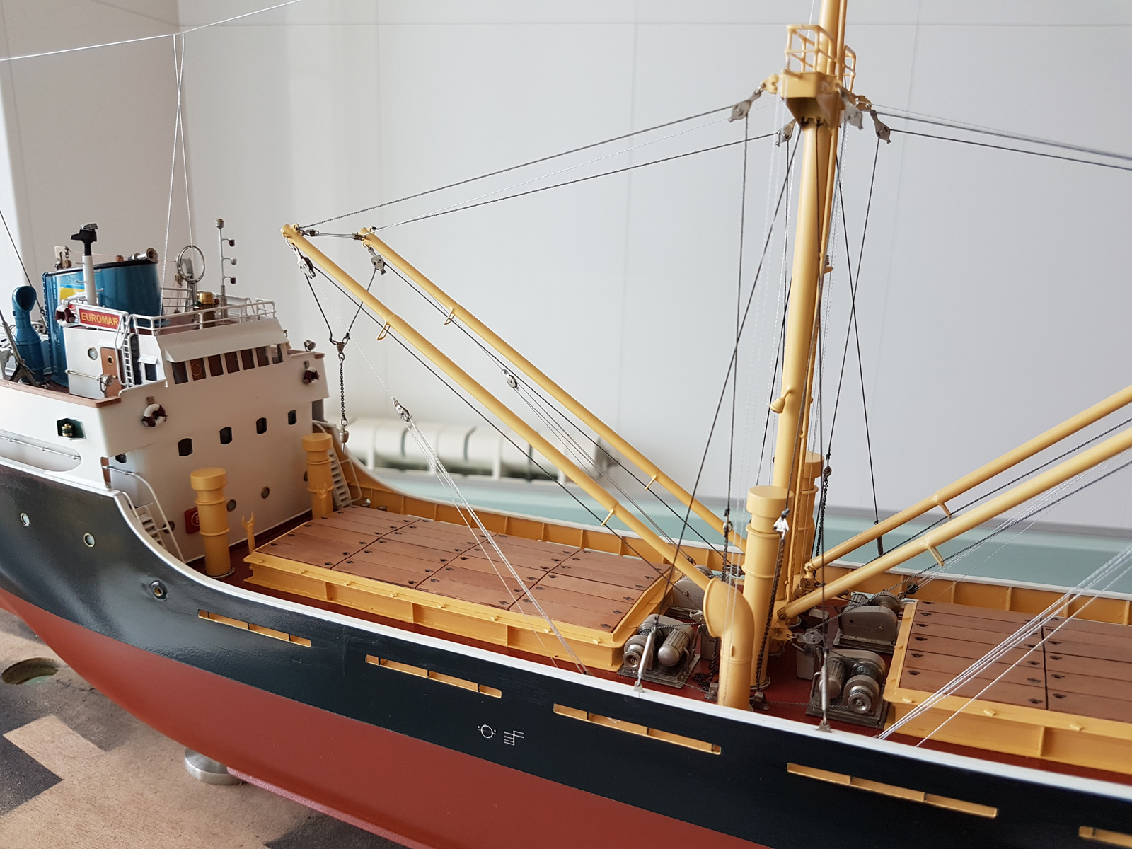

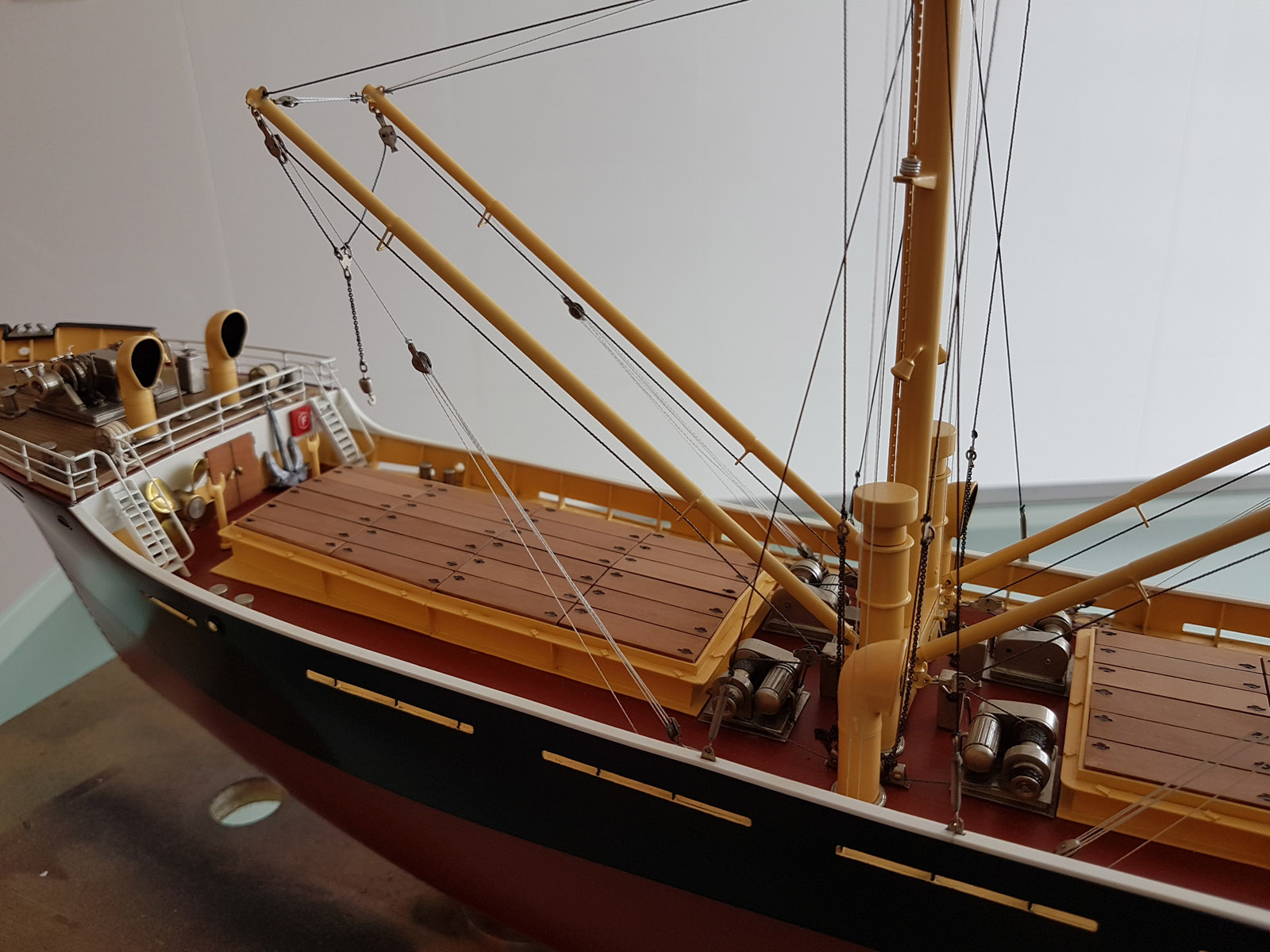

Frente de la cubierta castillo y escotillas y maquinillas de carga

Cubierta castillo. El molinete y demás elementos están niquelados made in mi casa.

Excelente tu trabajo, losdelgoya.
Para mí, tu nivel es absolutamente inalcanzable.
Roza la perfección...
El Joselín es precioso.

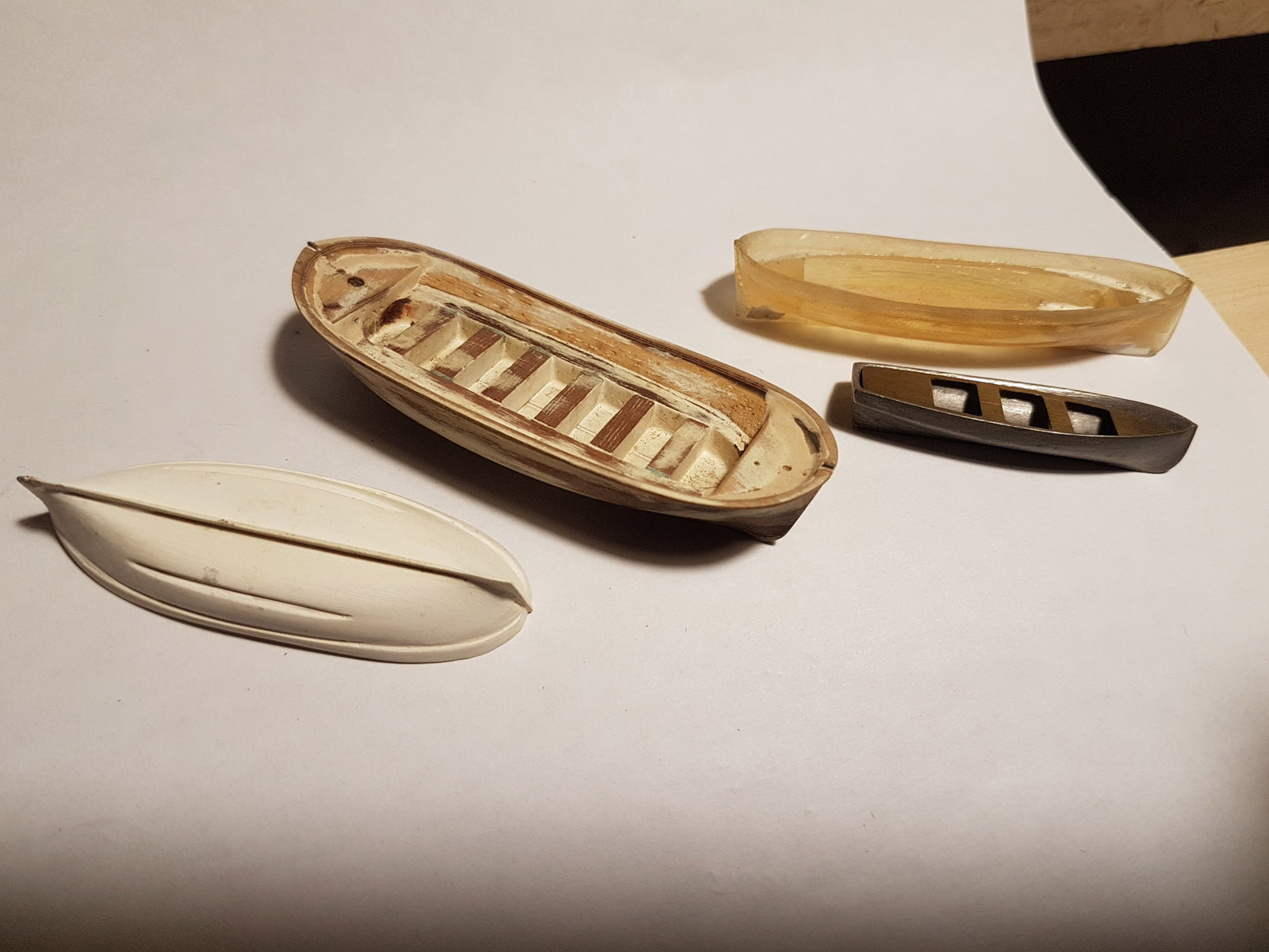

Sólo una pregunta y que conste que no es necesario que pongas todo el proceso.
¿Cómo has hecho los botes de salvamento, con molde?.
Si puedes dar una sucinta descripción (no es necesario que pongas fotos) , te lo agradecería.

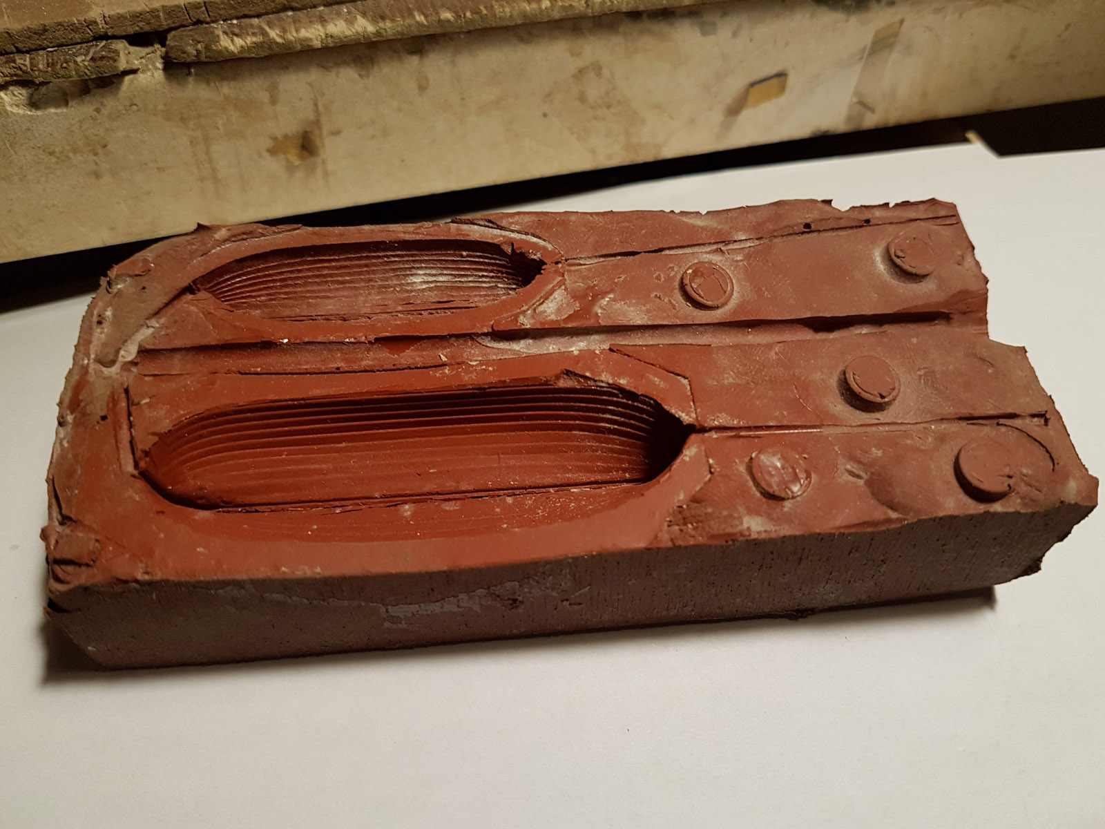

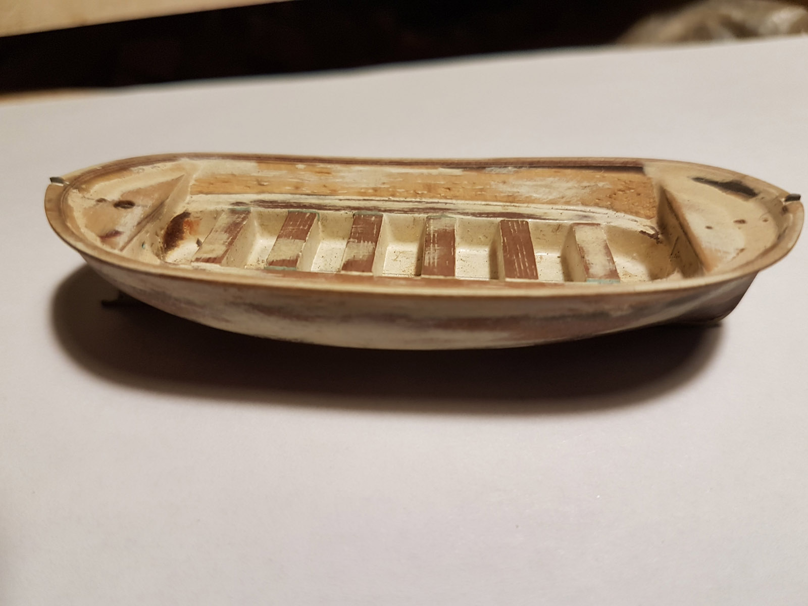

Llaut los botes del San Roque, si, están hechos con molde de silicona. He partido del modelillo que muestro en las fotos, lo que pasa que no encuentro el molde. Debo tenerlo en el otro "astillero".
Es de silicona RTV, y lo hay en muchos sitios, Feroca, Riesgo...etc.

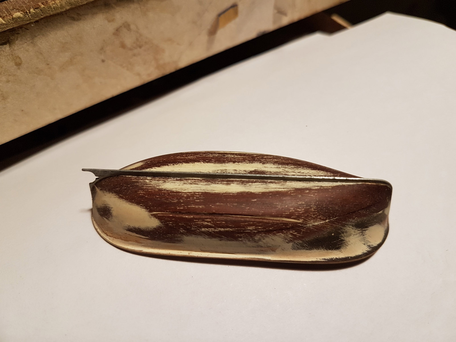

Normalmente uso el standard que es de color beige, pero el que se ve en la foto, rojizo, es lo mismo solo que aguanta mas temperatura, y se pueden usar aleaciones de bajo punto de fusión, como se ve en el chinchorro. Es aleación de imprenta, Pb-Sn-Bi.
Una vez obtenido el molde yo uso como material de colada, poliuretano (el transparente) o poliéster, al que añado (si me queda), bióxido de titanio que pigmenta la masa de color blanco y te ahorras el pintado posterior.
El molde rojizo pertenece a los botes del Joselín. Por cierto que se agarró algo al modelo. Es conveniente dar un poco de cera desmoldeante, o talco al modelo para que no se pegue.

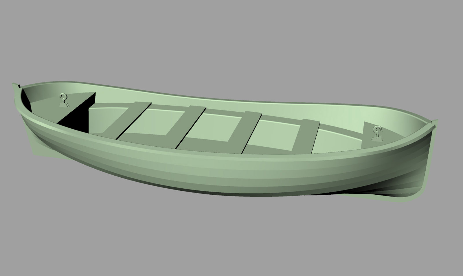

Como tiene 60 mm. y en tingladillo es complicado de hacer, yo le hice el dibujo en 3D a un amigo y a cambio el me proporcionó un bote hecho con una impresora 3d. Luego yo saqué el molde en silicona.

Viendo la foto de ese molde me dan arcadas. Lo hice de cualquier forma para solo hacer una unidad, y ya se ve...
