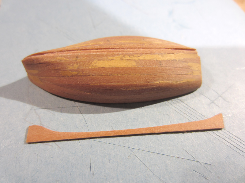

Mensaje por MarioV »

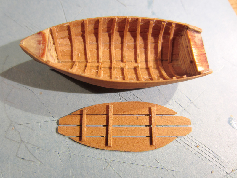

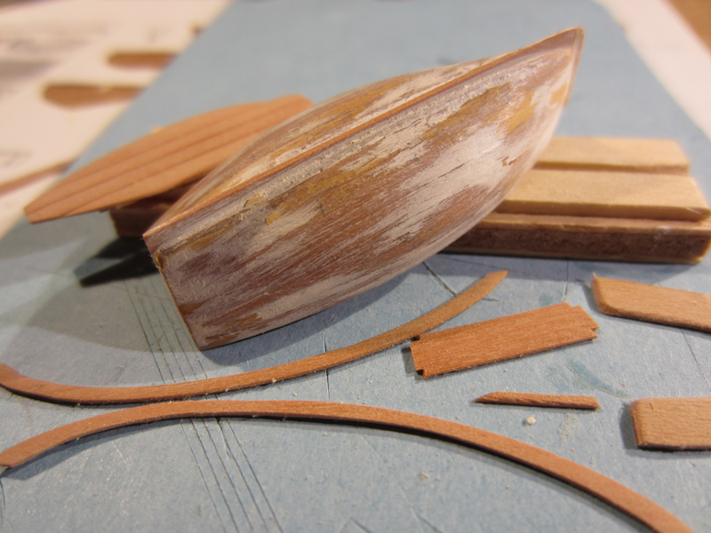

Preparo el plan con tablillas de peral, siguiendo las líneas de agua del plano.

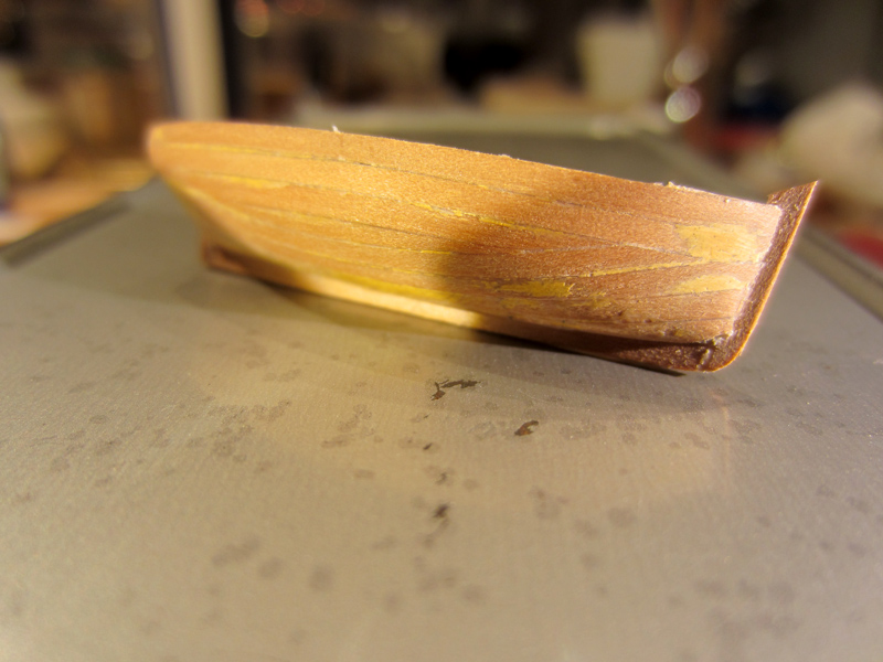

Hago un surco en el casco por la línea de crujía con la sierra de mano y preparo una pieza de peral que encaja para formar la quilla. Encastro la quilla y añado la roda, e igualo el conjunto con un buen lijado.

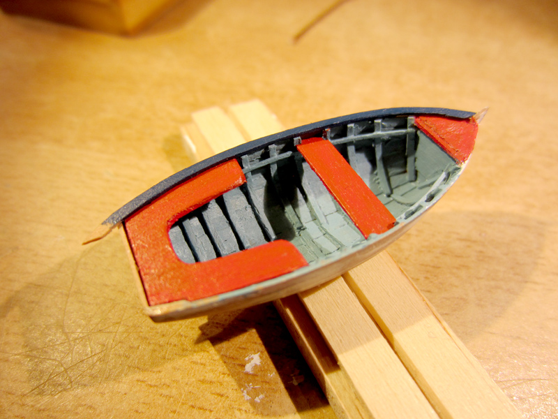

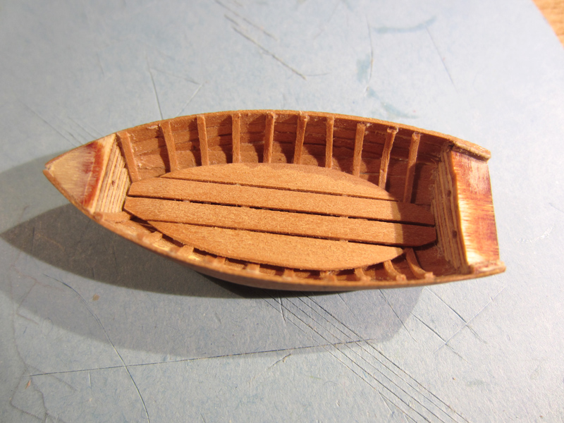

Preparo el resto de las piezas con tablillas de peral

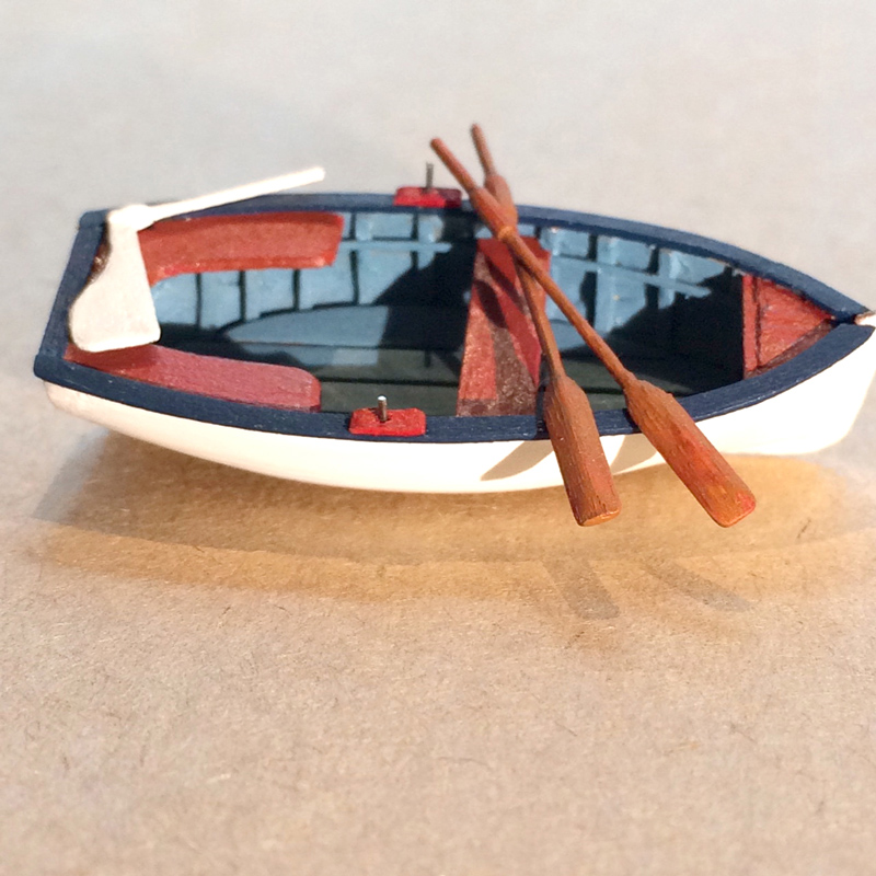

Ensamblaje de las piezas y pintura.

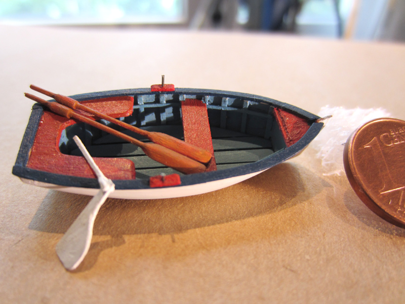

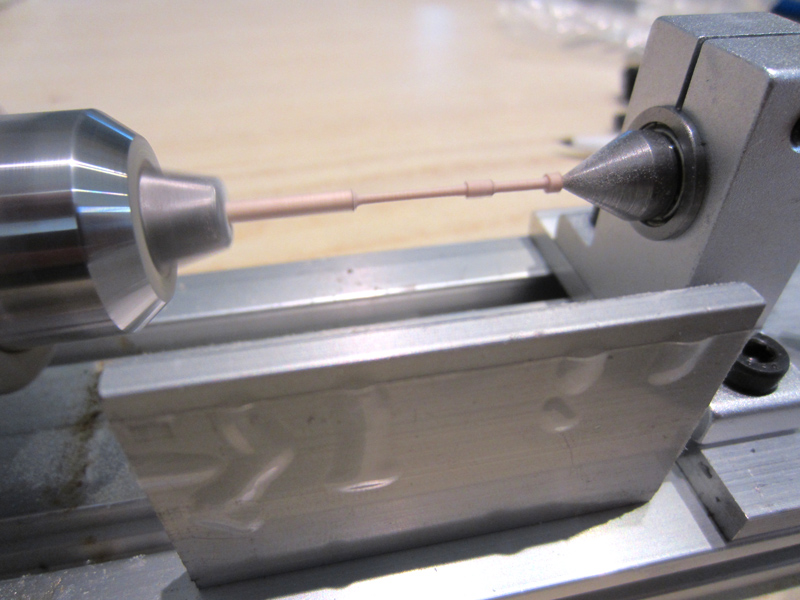

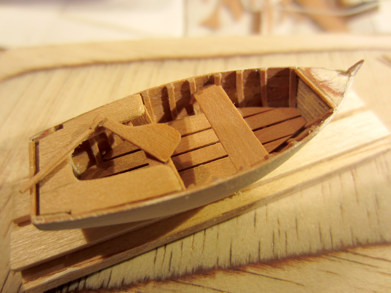

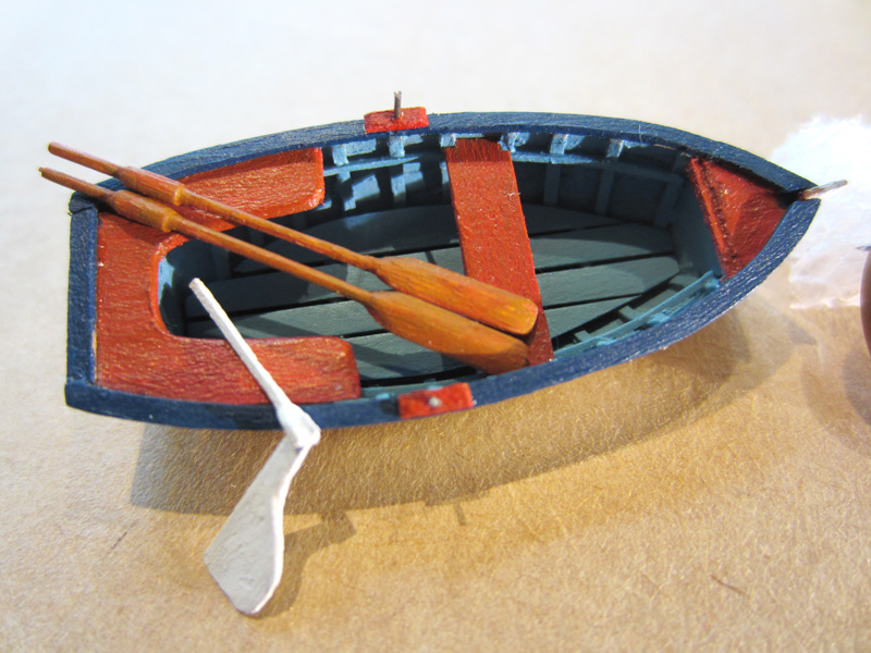

Los remos los he hecho con palillos de dientes torneados.

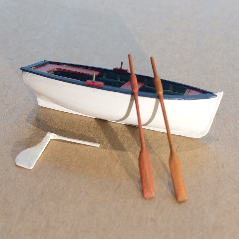

El bote terminado.

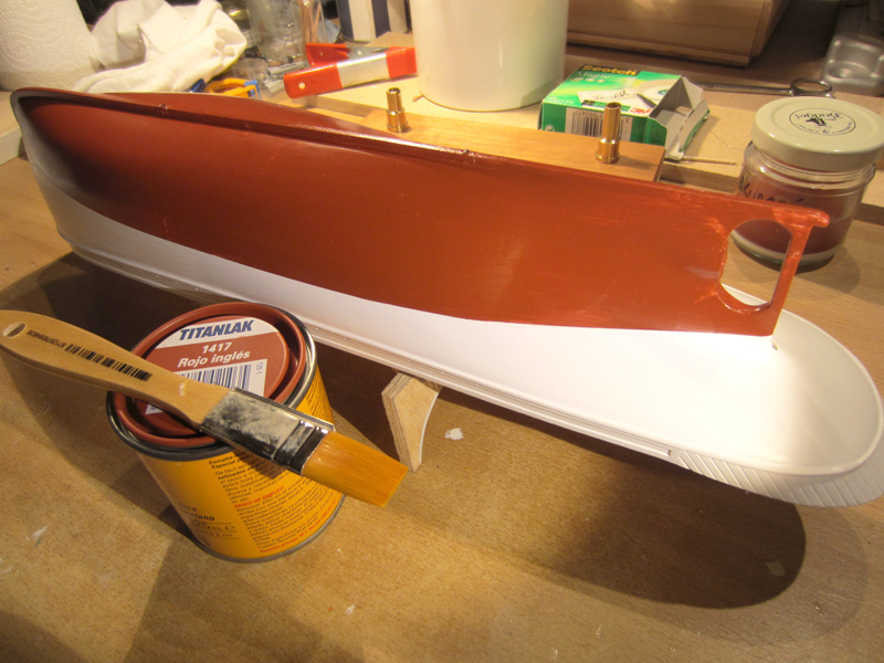

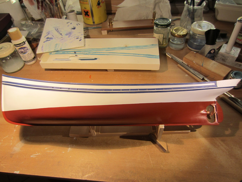

Línea de flotación y pintura del casco.

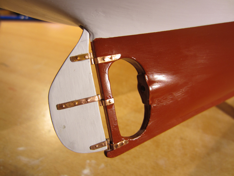

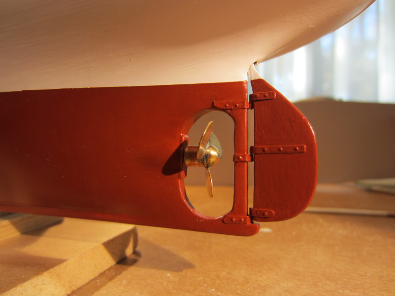

Timón y hélice

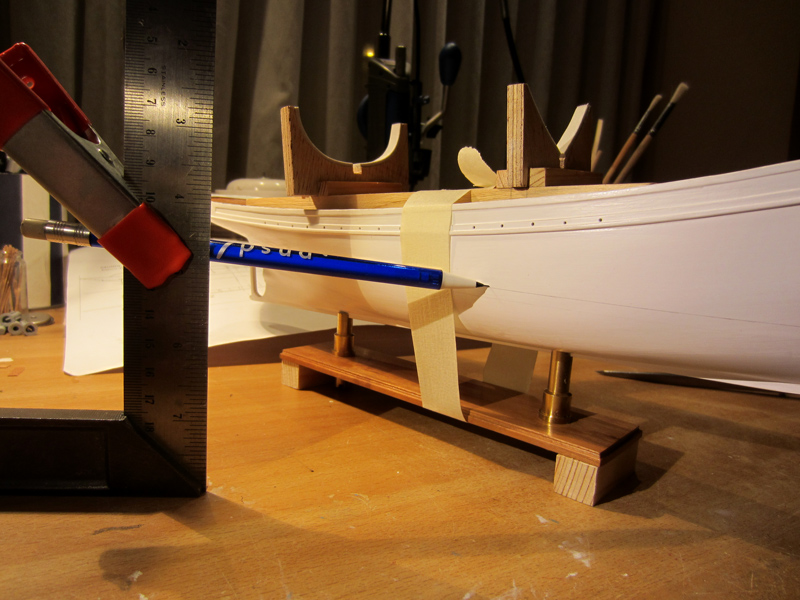

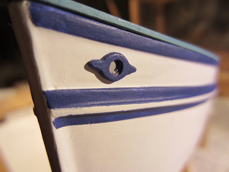

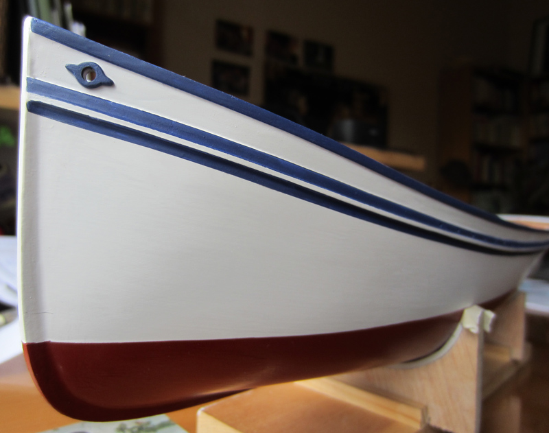

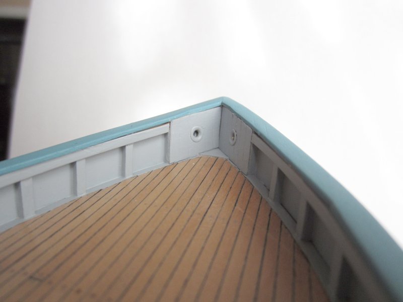

Costados y fijación de los escobenes

Re: Pesquero a vapor del Cantábrico 1920
Hola Mario, ese casco está casi demasiado bien.
MarioV
Mensajes: 551
Gracias Leopoldo. Si se mira de cerca aún hay muchas oportunidades para mejorar, pero teniendo en cuenta los quebraderos que me ha dado la pintura, no me quejo. El siguiente saldrá mejor.

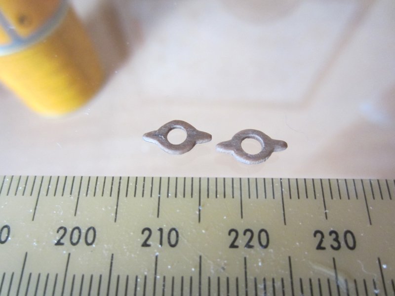

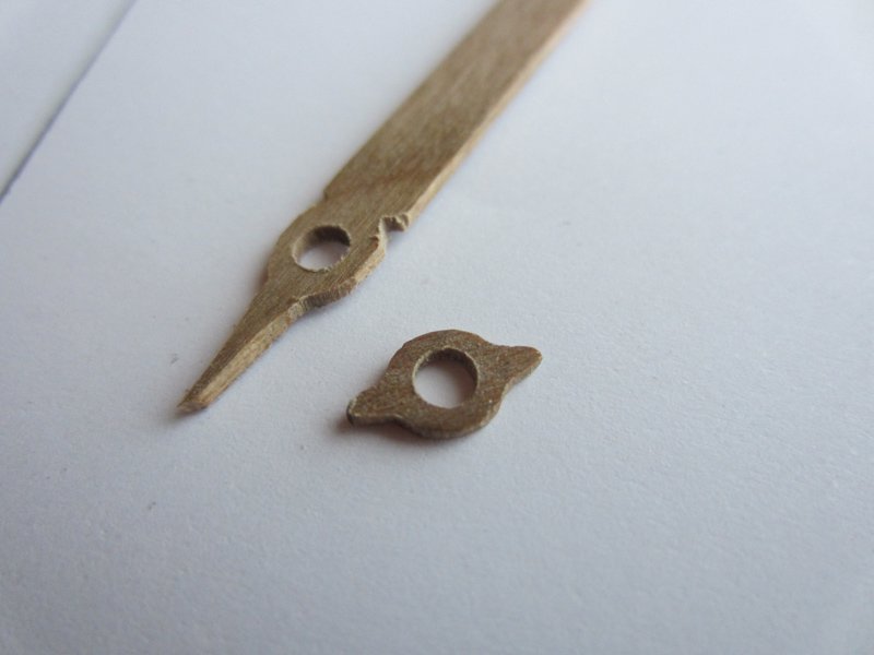

Seguimos para ponernos al día en el foro.
Escobenes
